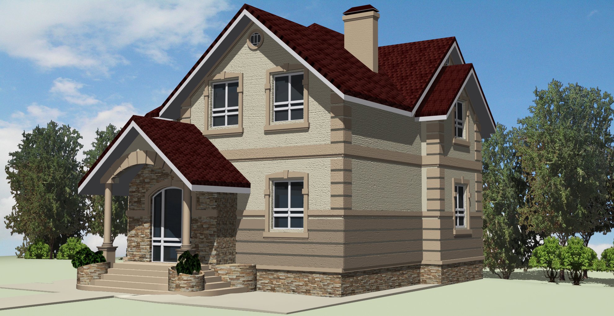

Просто краса!:Bravo:
Шкода, що немає поетапних "кадрів"...
Чим оклеювали? пінопластом?
І оці фігурні рамки навколо вікон теж самі вирізали?
Я практично так само планую фасад оздоблювати наступного року (див ескіз), тому дуже цікаво практичні етапи та технологія реалізації...
