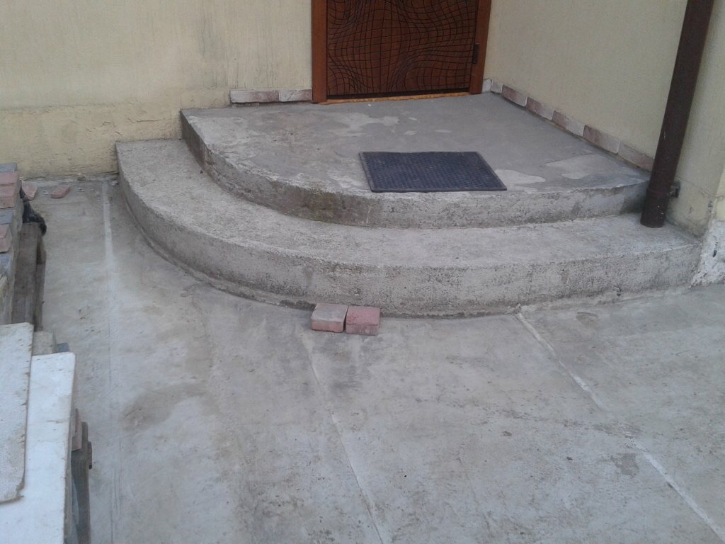

Люди порадьте як краще. Ставити камінь на нижню сходинку і запускати на бруківку, чи навпаки викладати бруківку а потім ставити камінь з випуском на бруківку. Дякую.
ПС бажано аргументувати поради:flag1:

Так підсходинку, все має обкладатися каменем, а дальше бруківка, так от чи камінь який буде на нижній підсходинці має заходити на бруківку чи під неї?

Вредный и неправильный совет!Так делать категорически нельзя,сперва облицовывается подступень,а уж потом к ней подходит брусчатка.И причина этому как раз таки водичка.Она попадает под брусчатку,там замерзает и поднимает брусчатку вверх,назывется это морозное пучение.Если Вы облицовку ступени поставите на брусчатку то первой же зимы всё поотрывает.
Как вариант делают 1 см зазор снизу,но выглядит это хреноватенько.Все эти нюансы я испытал на личной шкуре на своём доме и потом это правило мне подтвердили знакомые спецы по брусчатке.

Т.е., должен быть зазор между плиткой (в Вашем случае - камнем) и отмосткой, потому как сама отмостка у меня зимой действительно в некоторых местах гуляет (стадия работ аналогична Вашей), но ФЭМ должен перекрывать плитку/камень.

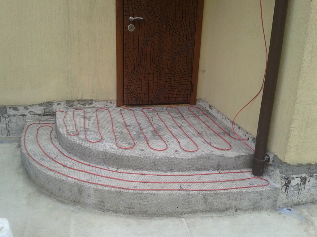

Доброго всім дня. Тема бачу закинута але актуальна зараз для мене. Планую також ганок каменем плоским обкласти але є питання які не розглянуті в даній темі:
1. На яку суміш клавти камінь (підігрівати не планую).
2. Чим затирати шви.
3. Чим лакувати або покривати на фініші для отримання ефекту мокрого каменю..
4. Як відчистити камінь від розчину, грунту і т.д (існуючий фундамент дуже замастився). Дякую наперед за практичні та корисні поради...

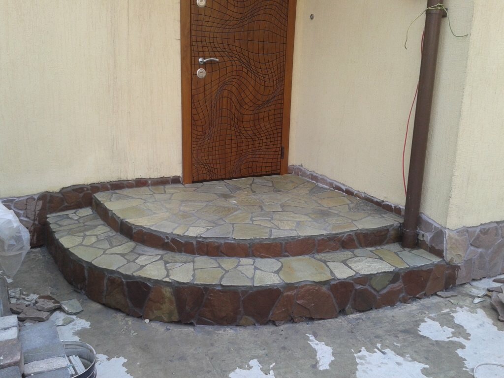

Клав на морозостійкий плиточний клей. Шви затирав цим же клеєм в процесі укладання каменю щоб зразу затирати. Коричневий камінь клав на клей з додаванням барвнику, щоб шов зразу робити в колір каменю.
Єфект мокрого каменю буде видно лиш в перші дні після лакування потім там де буде ходитися зашурується. Так шо це все фігня. Лакується в більшості випадків для захисту каменю від вологи. Правда на цоколях зберігається довше....
Від грунту камінь відчистити мойкою висого тиску , від розчину ??? Щіткою драпачкою??? ;)
Я лакував цим лаком. Є в епіцентрі дешевші лаки для каменю.
ekco.uaprom.net/p42900334-vanish-satin-komponentnoe.html

Від розчину кислотою.;)
