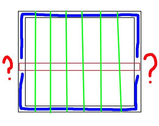

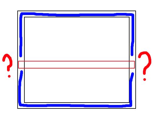

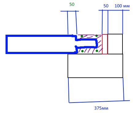

Итак, дом из газоблока, по конструкции имеется одна несущая балка (высота 200мм ширина 240мм). Ее нужно замуровать в армопояс высотой 200 мм. Получается, если ее положить, то она как бы разделяет армопояс на два части
Это наверное плохо? или как?

Так Вы хотите опереть несущую балку на газоблок? А что мешает выставить балку на армопояс?

Под балку залита подушка толщиной 27 см, длиной 100 см, высотой 10 см, она проармирована. На армопояс я буду класть перекрытие, доски 180*60, а балка будет вмурована в армопояс и будет служить дополнительной опорой для перекрытия.

В качестве перекрытия будут идти доски 180*60, а на них уже нашиваться пол
Получается армопояс и балка будет идти в один уровень, а на них будут укладываться доки 180*60 (торцом) шагом 50 см

Ну так как замуровать? Получается балка разделить армопояс, это преемлимо?

Коробка 6*6 метров, пролет 5,06 метра. Ширина армопояса 25 см, высота 20 см.

Дерево в бетон не муруют :) Возможно, достаточно будет выполнить небольшой паз в армопоясе, т.к. его разрывать тоже нельзя (иначе это не армопояс). Либо, применить иную конструкцию узла.
Но, для начала - нагрузки. Что с ними?

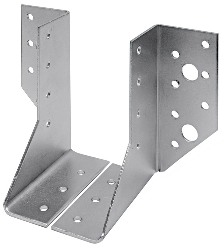

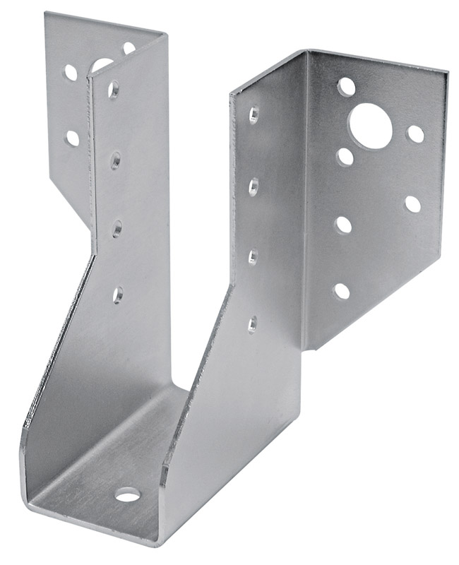

Если уж так хочется балку по центру, то можно использовать спец. уголок как на рис. При заливке армопояса вывести шпильки под этот уголок.
Если потребуется, то можно и что то подобное. Но, изготавливать придется индивидуально. Ибо, эти балочные держатели не всесильны, да и размерчик балки не стандартный :)
Какой толщины должен быть метал на таких уголках?

А если вот так:
Балка на конеце обрезается по 5 см с каждой стороны, в результате имеем кончик высотой 10 см и длиной 15см. Оборачиваем все рубероидом, там где балка не обрезанная кладем на бетонную подушку, с нахлестом 5 см, а остальное заливаем бетоном. И точка соприкосновения большая, и есть где арматуре пройти

Простая консольная заделка уголка не совсем подойдет, ибо там по три тонны на опору. ;)
А вот совместить заделку и сварить конструкцию наподобие балочных держателей - самое оно.
При этом, выполнить небольшой паз в армопоясе тоже не помешало бы, без ущерба для АП, естественно. Тем самым уменьшится крутящий момент.

Какой глубины паз делать?
Ссылка на комментарий
Поделиться на другие сайты
Порядка 50-60мм.
Запуск бруса на бетонную балку порядка 40мм. Зазор между торцом бруса и армопоясом 15..20мм.
Площадь опирания на бетон порядка 75см2. Сопротивление смятию примем порядка 20кг/см2. Итого, необходима дополнительная полка под опорным участком примерно такой же площади (не менее). Но эта полка должна быть жесткая.
Я бы даже не делал составной опорный участок из бетона и металла. А изготовил бы металлическую сплошную полку, которая заходила бы и на бетонную балку (которая под брус замоноличена) и замонолитил/раскрепил ее в армопояс.
Т.е. подобие упомянутого выше балочного держателя, но который крепится не сбоку армопояса, а заходит в паз армопояса на 50-60мм, опирается на монолитную балку, с соответствующей анкеровкой его (держателя) в армопояс.
Толщина элементов такого балочного держателя... 4мм будет достаточно.

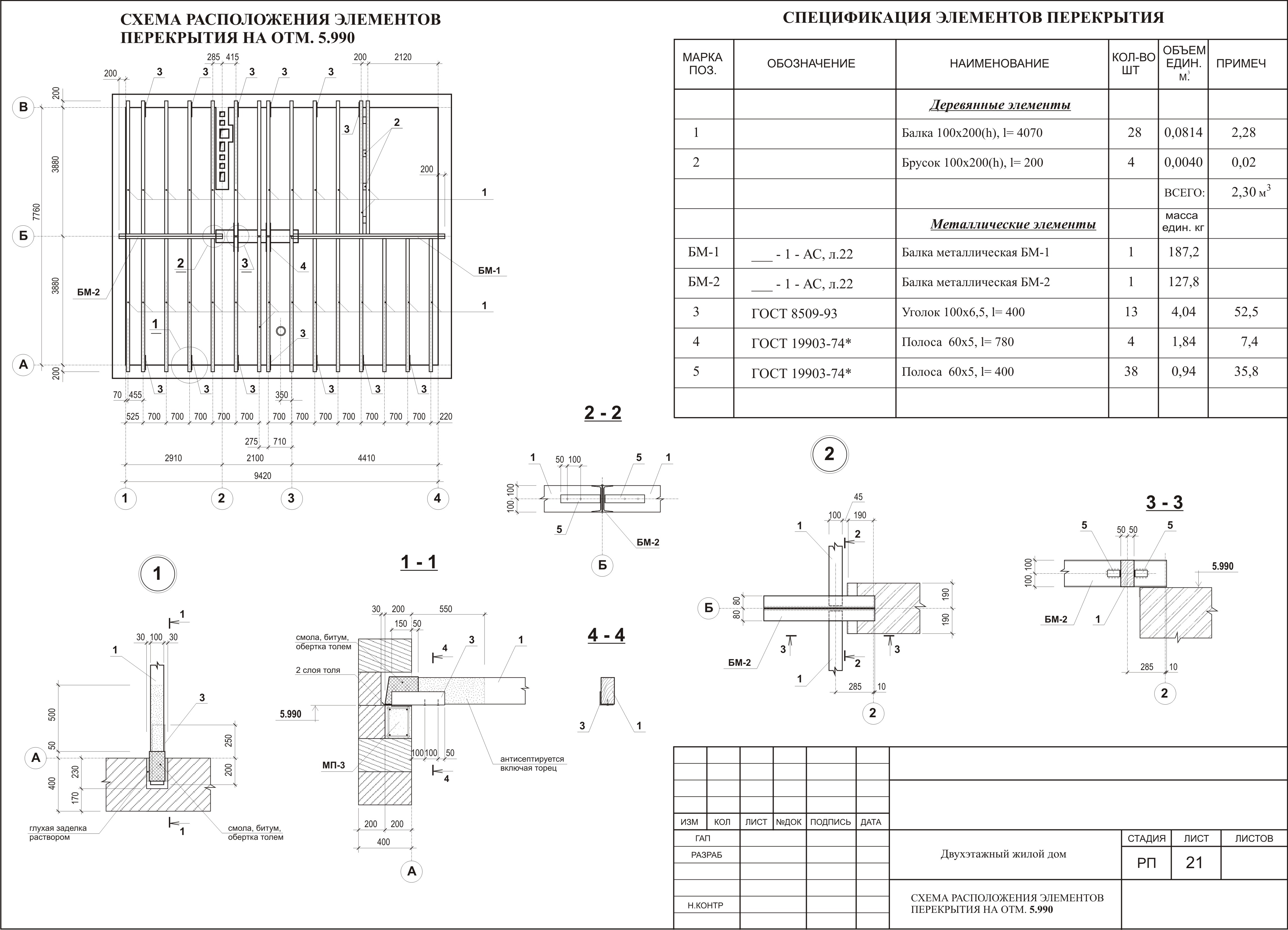

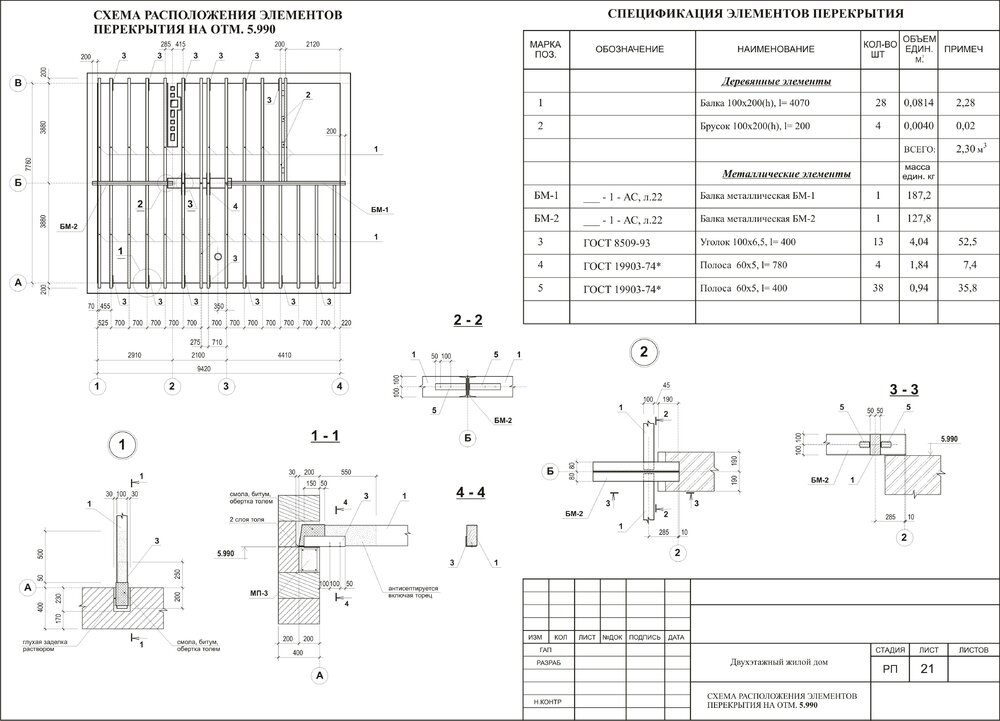

Я подобный узел делал так:
1. Армопояс по периметру без всяких разрывов и прочих ослабляющих вещей.
2. На армопояс кладется двутавр (для большей прочности я сваривал два швеллера).
3. Балки перекрытия опять же опирал на армопояс по периметру и заводил в паз двутавра. Этот узел из проекта на рисунке ниже. Но у меня еще была подпора в виде стены посередине.

Ваш вариант рабочий. :) За исключением одного "но".
Автор хочет неразрезные двупролетные балки пустить на перекрытие.
И ему нужен бюджетный вариант - покупать двутавр он не готов, на сколько я понял ))
