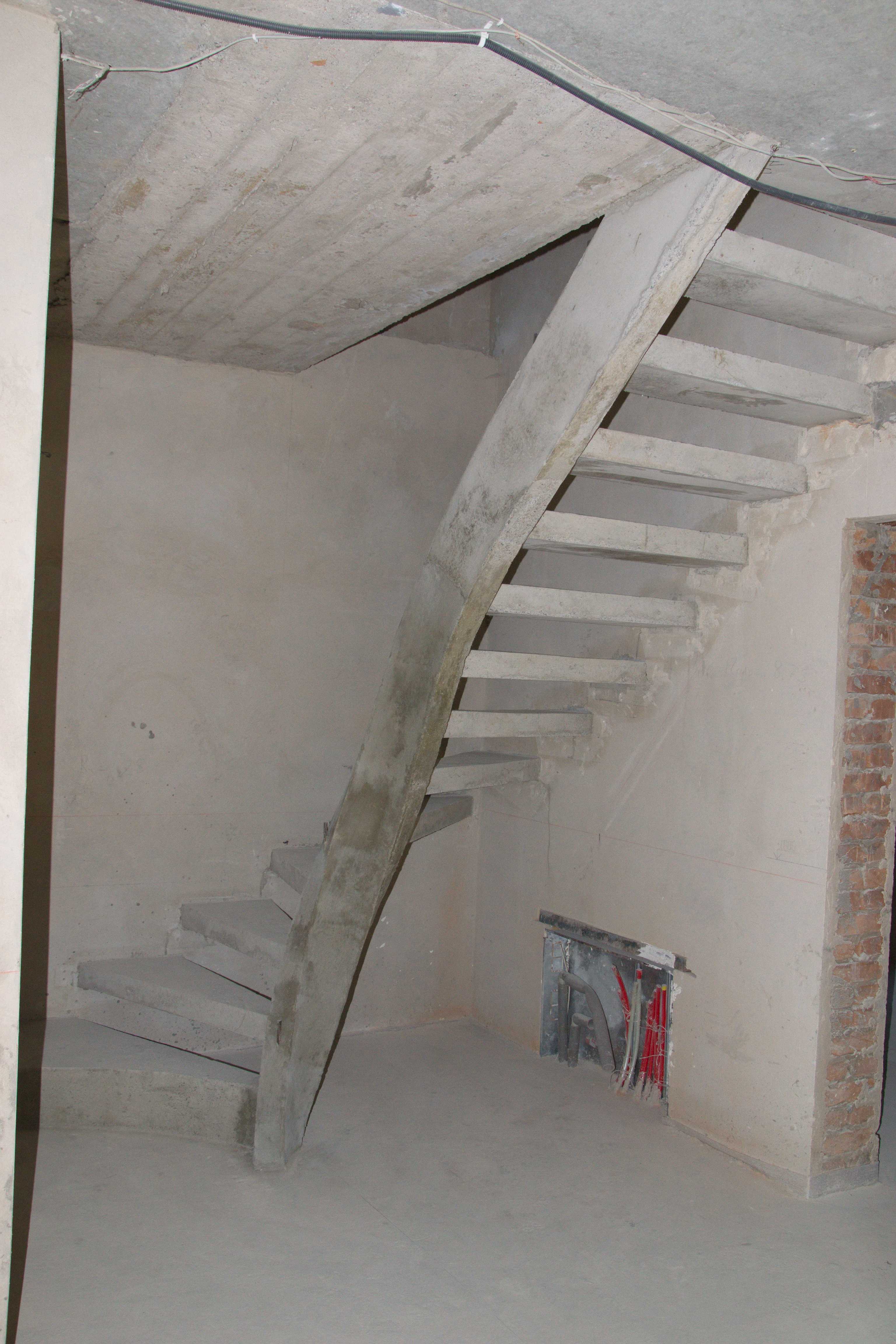

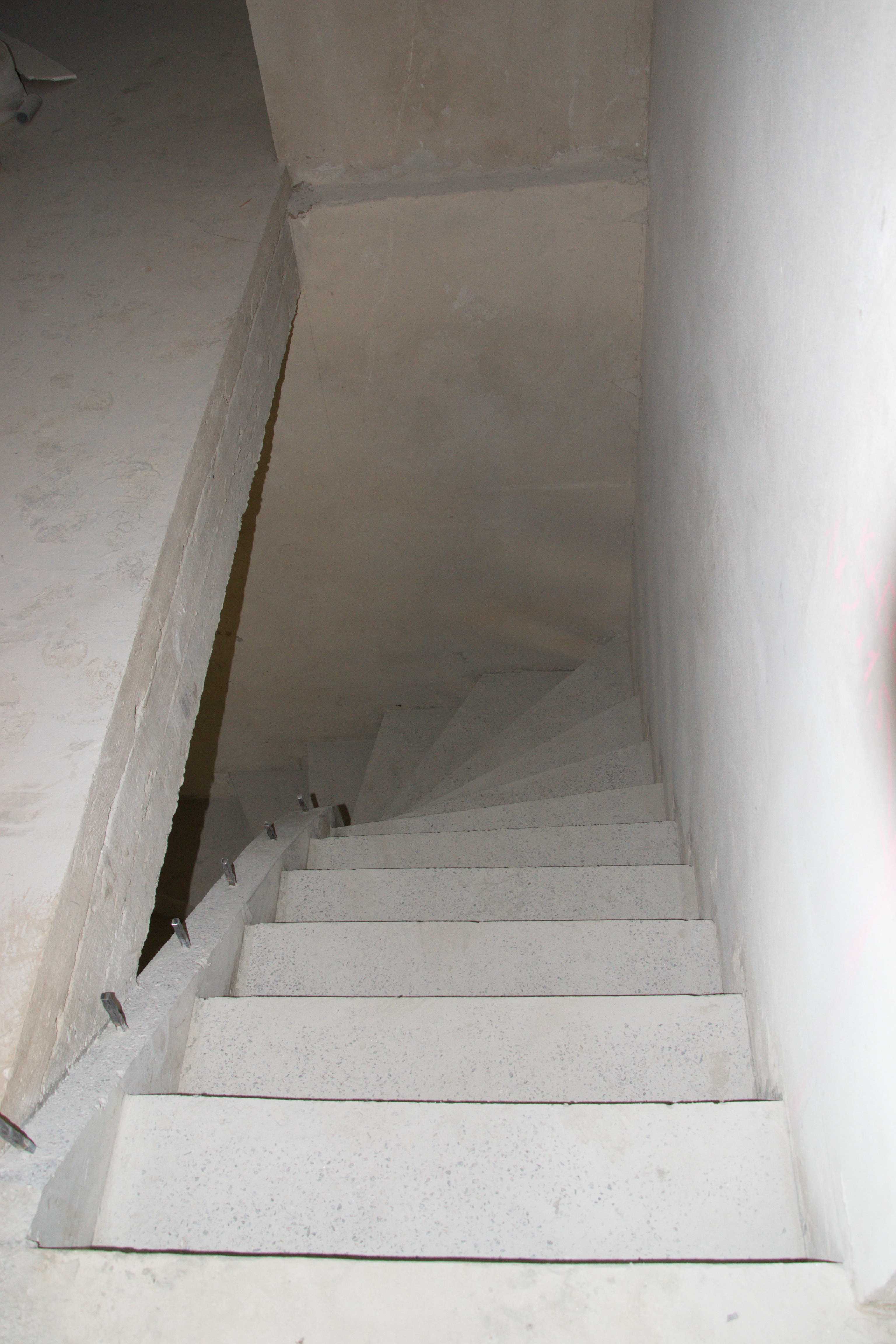

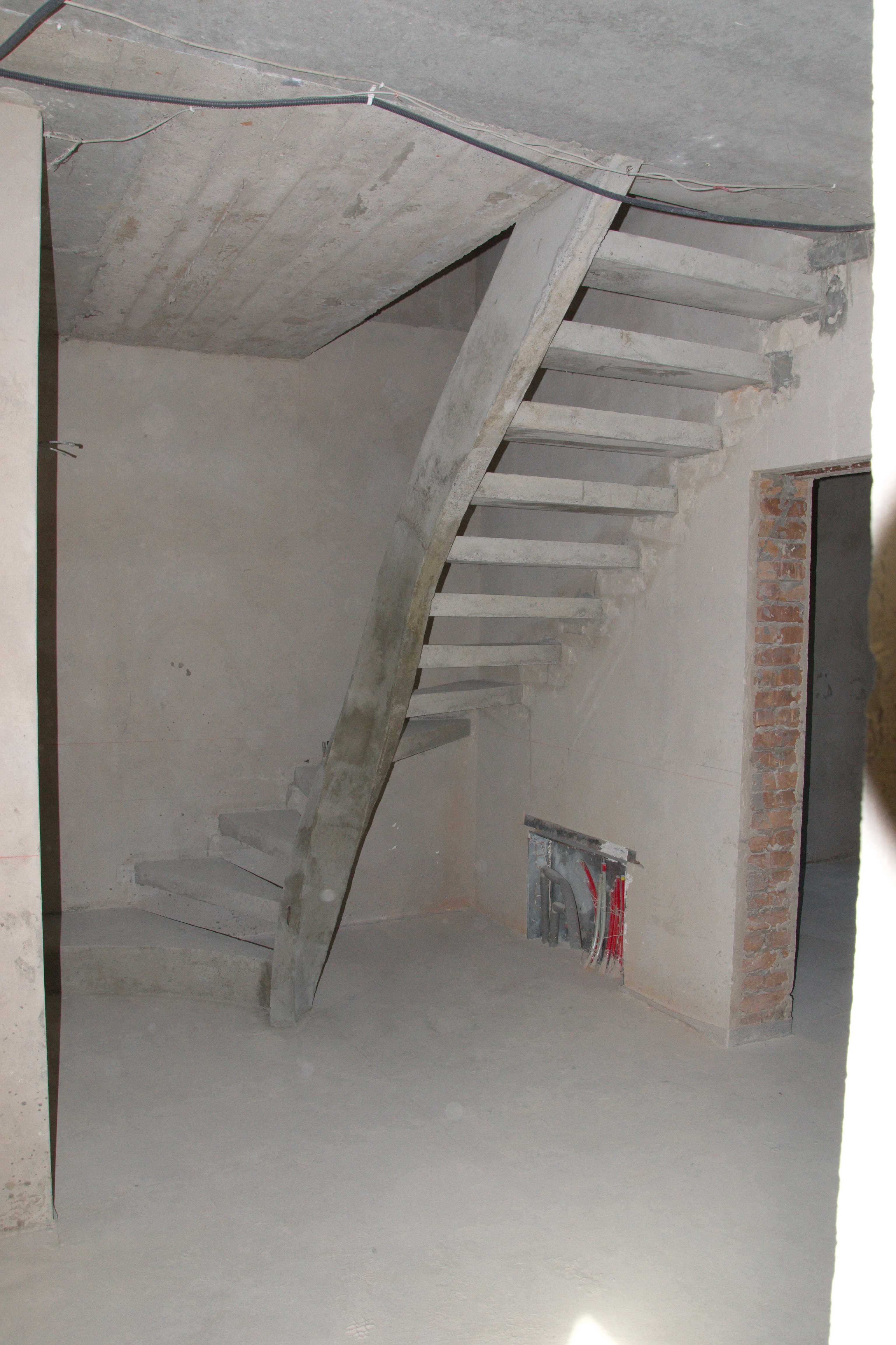

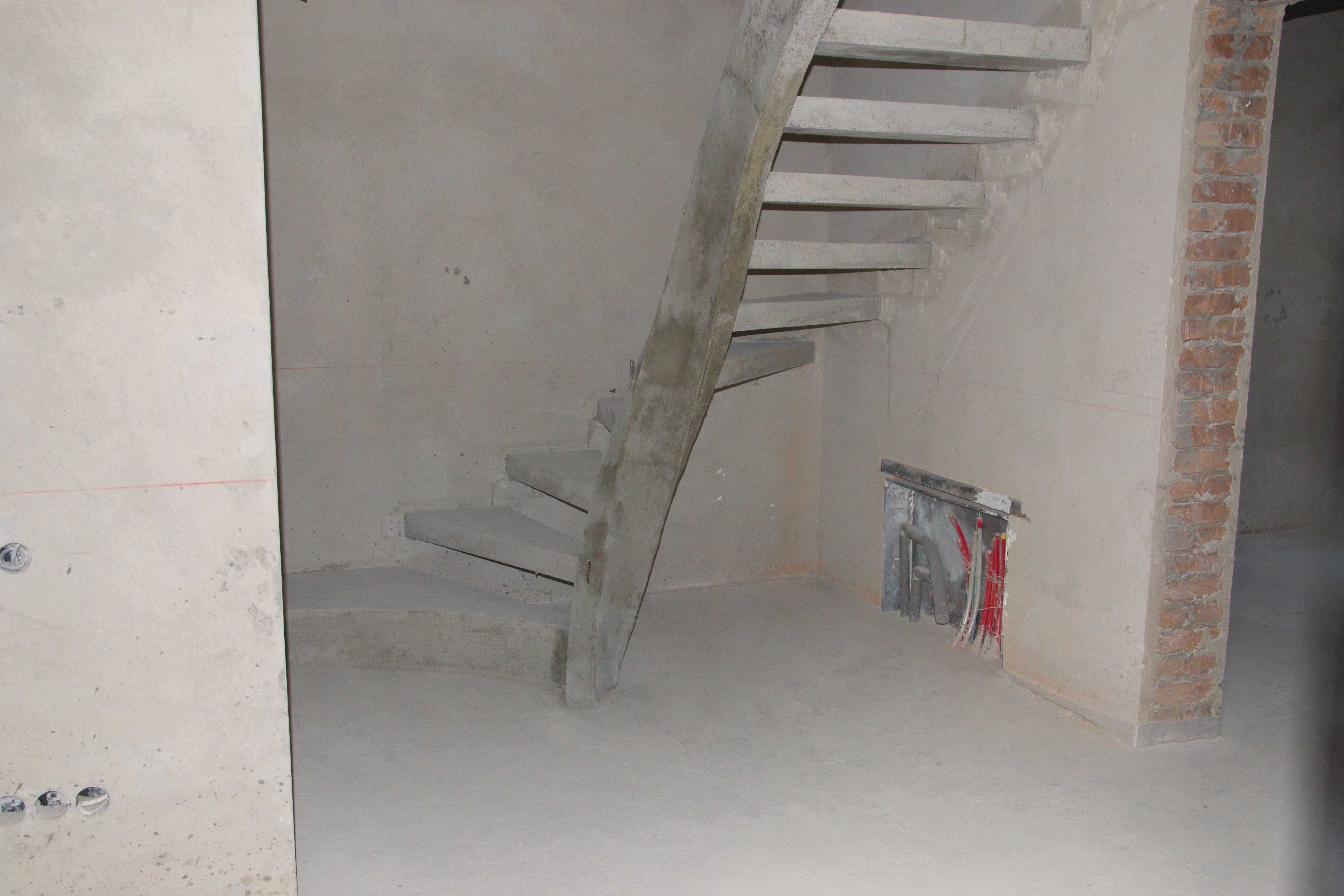

www.mirstupenek.com.ua эти ребята делали мне лестницу остался очень доволен.
aaa3ee94954001e5e8e85c46685b8c39be642fc1331103a667990cde2a4ced9f.thumb.jpg.d2f17ce10f090bde1beb152538c50e86.jpg
Ссылка на комментарий
Поделиться на другие сайты
Как-то на фото крутоваты ступени и поступь мала.
Сколько высота ступени и размер ступени?
согласен,но выходили из того что есть. Планировал изначально дерево и с поворотной площадкой. Но когда мне посчитали лестницу из дерева бюджет мой этого не позволил.. Поэтому пришлось лить так. А ребята сделали оптимальный вариант...

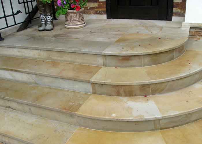

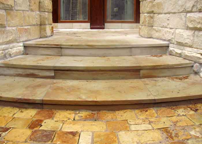

Можно в таком варианте,расширить поступь на 2-3см(с навесом-капиносик) из натурального камня не дорого,а смотрится богато как мрамор)...
Хочу такое - сикоко стоит?

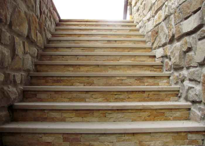

Пользуясь свободной минуткой, хочу добавить фото лестницы и еще раз сказать спасибо Сергею.

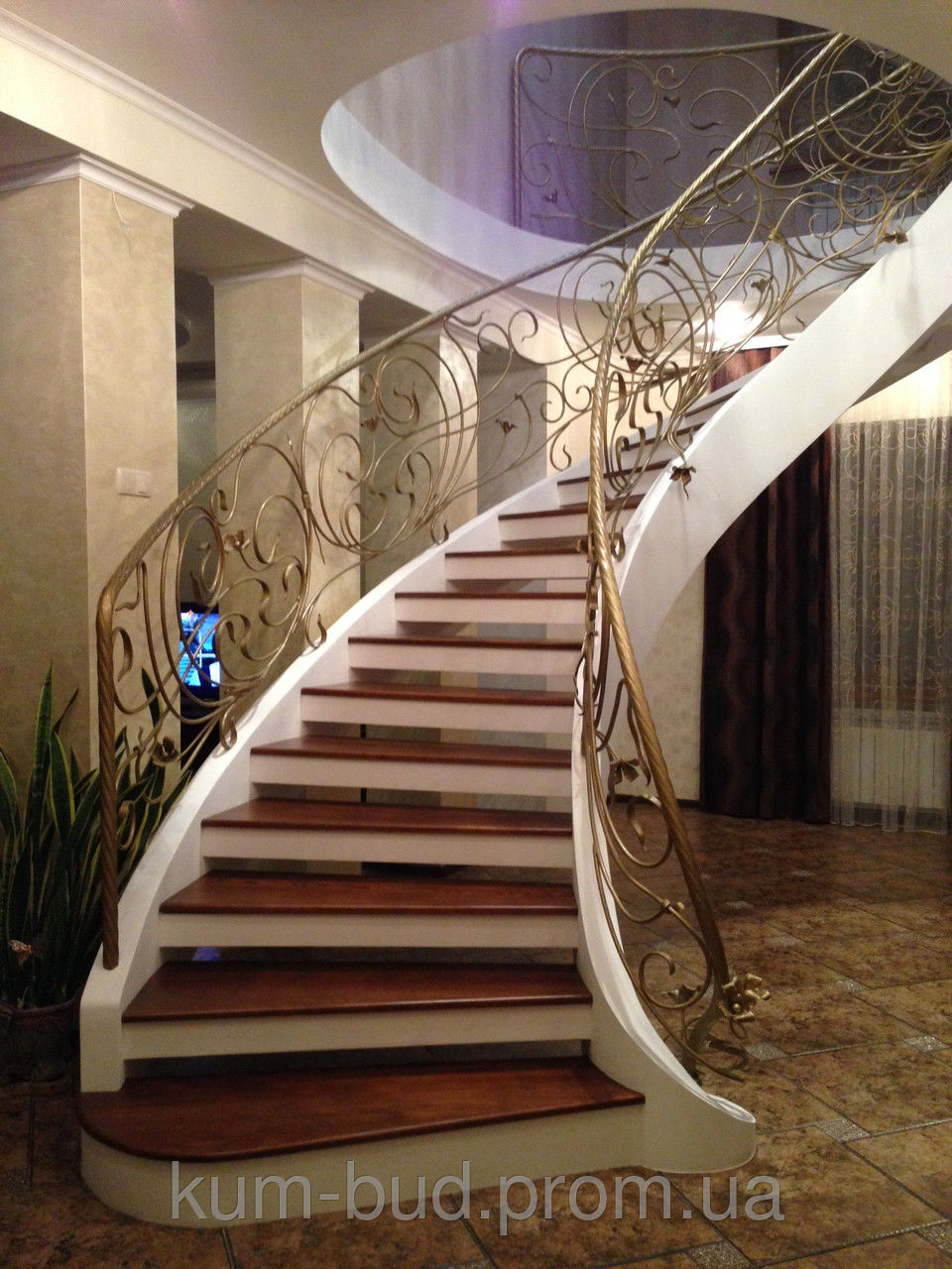

Отделывать свою лестницу чем планируете? Деревом или ступенями с капиносом из керамогранита? или ещё может что подсоветуете?
мне очень понравился вариант как на фото, думаю его реализовать.

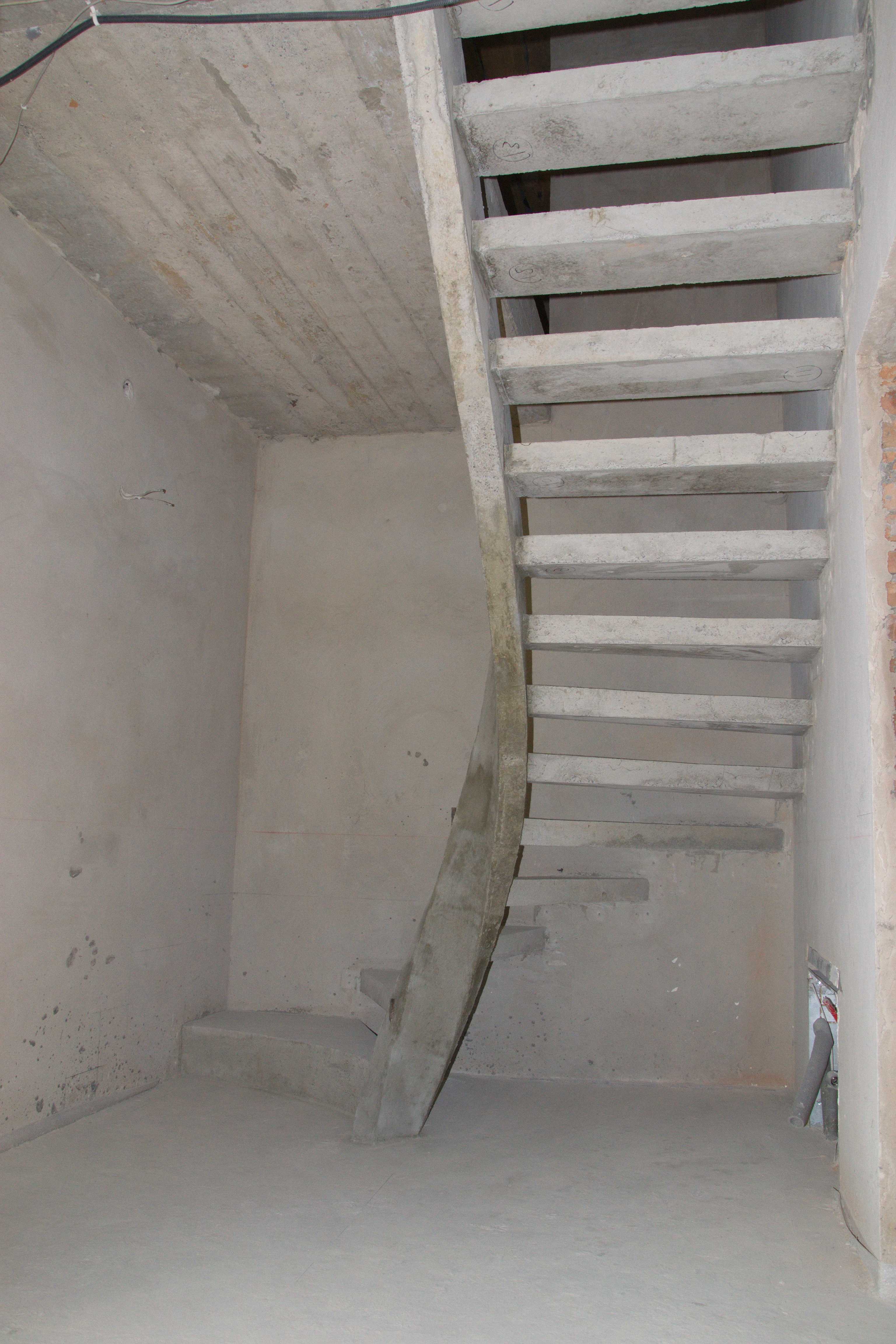

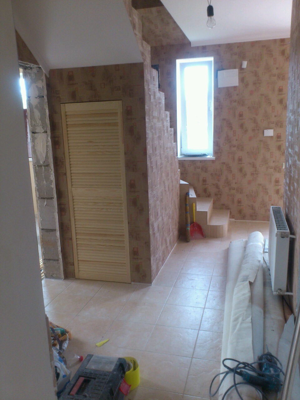

Для истории, поделюсь промежуточным состоянием готовности своей лестницы

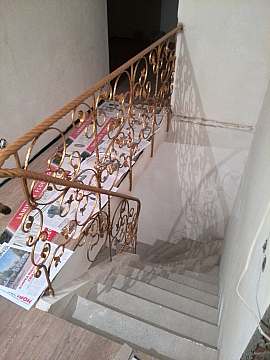

перила где заказывали и если не секрет,сколько такое чудо стоит?
материал для перил был приобретен в Эпицентре, а все остальное полет мыслей мастера который выполняет у меня внутренние работы. Перила обошлись: 3300 грн. материал + 4000 грн работа с покраской.
