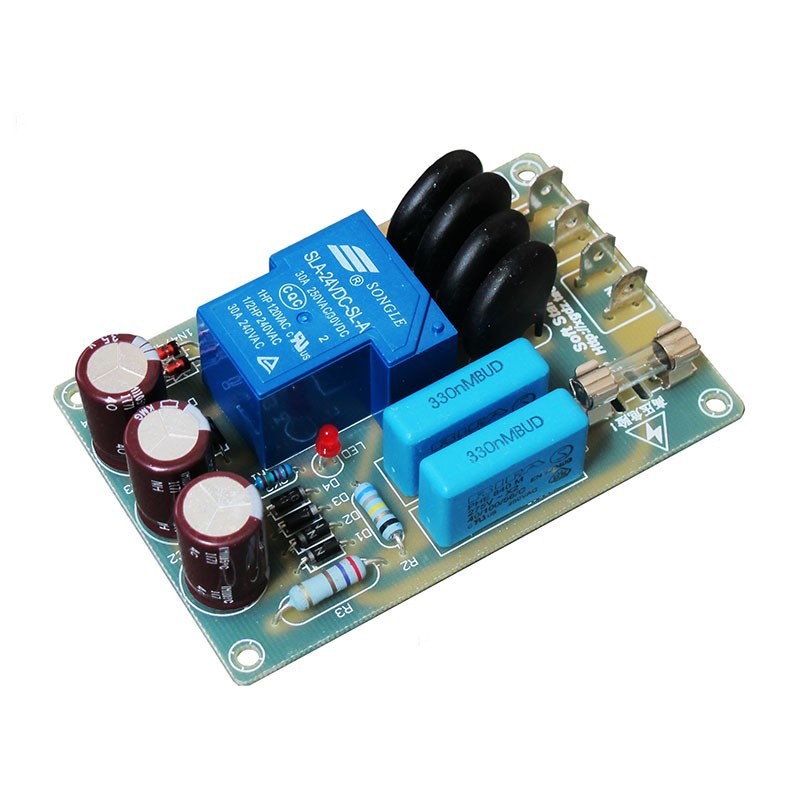

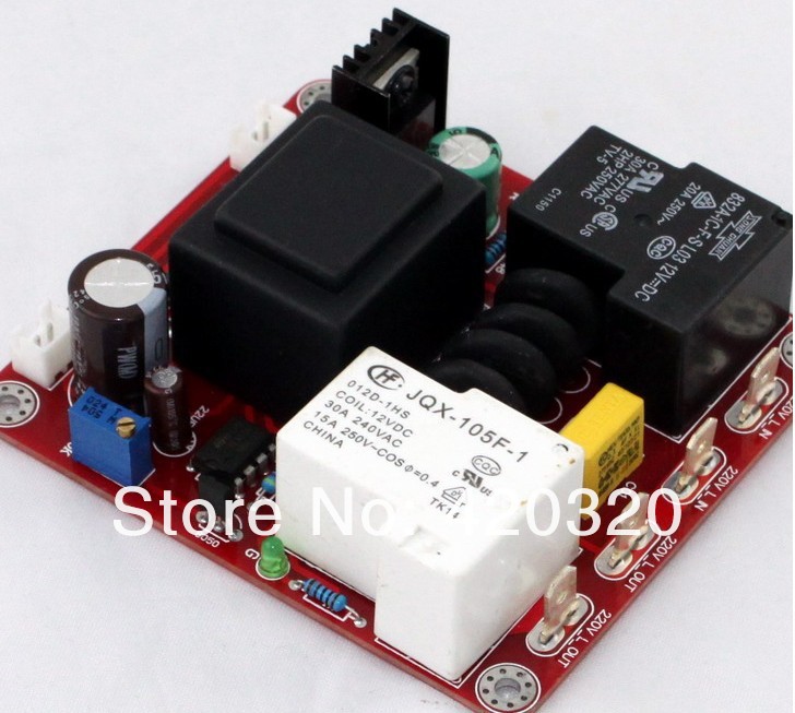

InSAn Опубліковано: 29 травня 2016 Автор Поділитись Опубліковано: 29 травня 2016 (змінено) Подыму тему В Китае продаются устройства плавного пуска трансформаторов. Мощность есть разная. На фото - 1000Вт и 2000Вт. Можно ли их использовать для "мягкого пуска" электродвигателей? Насколько я понял принцип работы - ограничение пускового тока варистором термистором, после выхода на номинал - реле замыкает питание, минуя варистор термистор. Змінено 30 травня 2016 користувачем InSAn Посилання на коментар Поділитися на інших сайтах More sharing options...
Rocket Опубліковано: 29 травня 2016 Поділитись Опубліковано: 29 травня 2016 (змінено) Насколько я понял принцип работы - ограничение пускового тока варистором, после выхода на номинал - реле замыкает питание, минуя варистор. Вы хотели сказать "термистором"? Варисторы - это полупроводниковые резисторы, в которых используется эффект уменьшения сопротивления полупроводникового материала при увеличении приложенного напряжения, используется для защиты от импульсных перенапряжений. Термистор – это полупроводниковый резистор, сопротивление которого резко изменяется при нагреве. При протекании тока через NTC термистор он нагревается и его сопротивление падает, его часто применяют для защиты от бросков тока. В сети, нашёл недостатки защитных NTC термисторов: Термистор достаточно долго остывает. Если выключить устройство и сразу включить опять, то термистор будет иметь низкое сопротивление и не выполнит свою защитную функцию. Нельзя соединять термисторы параллельно для увеличения тока – из-за разброса параметров ток через них будет сильно различаться. Но вполне можно соединять нужное к-во термисторов последовательно. При работе происходит сильный нагрев термистора. Греются также элементы рядом с ним. Максимальный установившийся ток через термистор должен ограничиваться его максимальной мощностью. Этот параметр указан в документации. Но если термистор используется для ограничения коротких бросков тока (например, при первоначальном включении блока питания и зарядке конденсатора фильтра), то импульсный ток может быть больше. Тогда выбор термистора ограничен его максимальной импульсной мощностью. Змінено 29 травня 2016 користувачем Rocket 1 Посилання на коментар Поділитися на інших сайтах More sharing options...

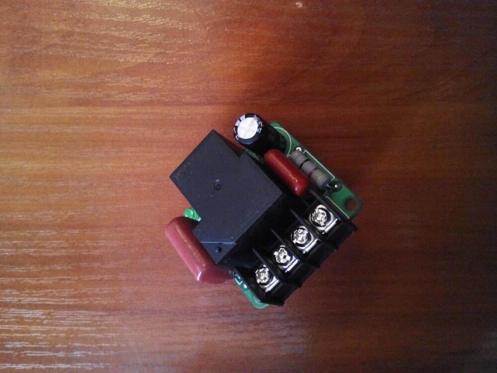

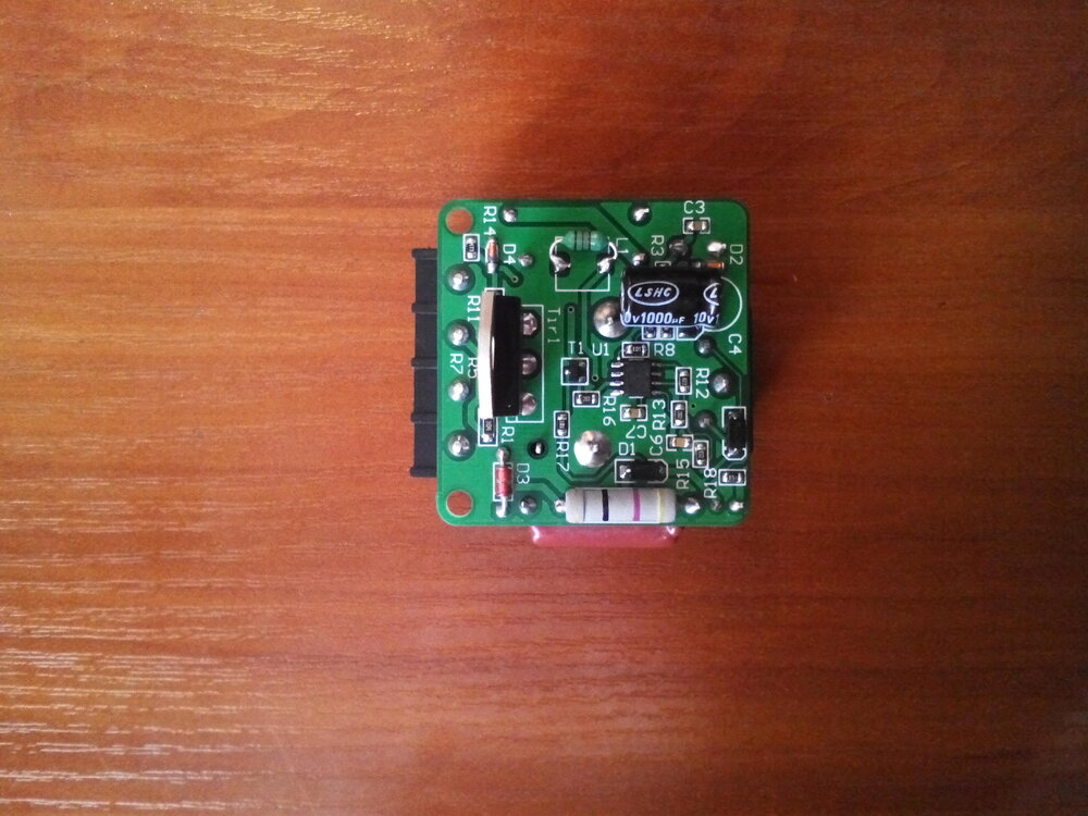

startmaster Опубліковано: 6 червня 2016 Поділитись Опубліковано: 6 червня 2016 здесь sites.google.com/site/avrstartmaster/ustrojstva-plavnogo-puska/tiristornye-regulatory/do-3-kvt уверенно работает с насосами до 3 кВт. Присутствует реле для подключения нагрузки после разгона. Выключение также через симистор. Возможность установки симистора 40А. 1 Посилання на коментар Поділитися на інших сайтах More sharing options...
sergij68 Опубліковано: 6 червня 2016 Поділитись Опубліковано: 6 червня 2016 ... стоимость этой штуковины ? Посилання на коментар Поділитися на інших сайтах More sharing options...
startmaster Опубліковано: 29 червня 2016 Поділитись Опубліковано: 29 червня 2016 ... стоимость этой штуковины ? розница 750 грн. кстати, выходит модифицированная плата плавного пуска для насоса. Размером поменьше, с симистором помощнее. тут ее видно sites.google.com/site/avrstartmaster/ustrojstva-plavnogo-puska/tiristornye-regulatory/do-3-kvt Посилання на коментар Поділитися на інших сайтах More sharing options...
InSAn Опубліковано: 29 червня 2016 Автор Поділитись Опубліковано: 29 червня 2016 А с конденсаторными движками (типа Водолея и пр.) работает? Посилання на коментар Поділитися на інших сайтах More sharing options...
startmaster Опубліковано: 30 червня 2016 Поділитись Опубліковано: 30 червня 2016 А с конденсаторными движками (типа Водолея и пр.) работает? да, работает. Посилання на коментар Поділитися на інших сайтах More sharing options...
