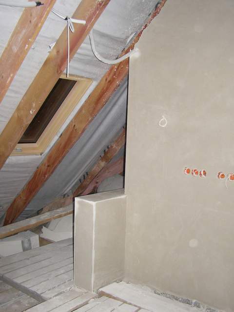

Белая Рысь Опубліковано: 11 лютого 2011 Поділитись Опубліковано: 11 лютого 2011 Георгий, который у нас работал -- человек очень ответственный, поэтому он сейчас делает то, что вполне можно было и не делать: 1. Над эркером получился уступчик при переходе с одной стены на другую. Ерунда, но он его выровнял. 2. Дымоход из газобетона наверху при прилегании к стропилам нужно немного поднять, чтобы заходил за стропила. 3. Жена одного из ребят жарила на сковородке мясо возле вновь оштукатуренной стены, и брызги жира попали на стену -- Жора все переделал. 4. В некоторых местах по стенам пошли горизонтальные микротрещинки -- в основном в углах дома. Причина этого штукатурам неясна. Мой диагноз следующий: гипсовую штукатурку нельзя делать на зиму в неотапливаемом зимой помещении. В результате большой разницы температур (одна комната отапливается постоянно обогревателем) и очень быстрого парообмена в газобетоне штукатурка не успевает просыхать, а сохнет она долго. Поэтому трещинки прилегают к углам -- углы промерзают сильнее. Кроме того, уже после высыхания идут микротрещинки в результате того, что помещение неотапливаемое, но со всех сторон уже утеплено (двери, проемы, крыша), внутри конденсат. Это мы увидели на примере окон. Я думала, что в стеклопакете щель, поэтому конденсат, но приехали сразу же ребята от Марии Доброе Утро, все проверили и сказали, что это разница температур и конденсат. Я благодарна Маше Доброе Утро за то, что она всегда быстро и охотно реагирует на все мои звонки, хотя можно было бы и не беспокоиться. Микротрещинки не составляют конструктивной угрозы, их можно было бы и не устранять. В случае, если идет грунтовка-окраска или поклейка обоев, то это вообще не нужно делать. Но мы хотели оставить все, как есть, черновую штукатурку. Но теперь я вижу, что все равно все-таки придется грунтовать и красить, пятна. Покрасим белым цветом, все закрасится. Но Жора все же затирает все трещинки. Нам повезло, что у него сейчас будет работа на Осокорках. 1 Посилання на коментар Поділитися на інших сайтах More sharing options...

Dima_dimohod Опубліковано: 11 лютого 2011 Поділитись Опубліковано: 11 лютого 2011 2. Дымоход из газобетона наверху при прилегании к стропилам нужно немного поднять, чтобы заходил за стропила. Расскажите поподробнее... 1 Посилання на коментар Поділитися на інших сайтах More sharing options...

Белая Рысь Опубліковано: 11 лютого 2011 Поділитись Опубліковано: 11 лютого 2011 2. Дымоход из газобетона наверху при прилегании к стропилам нужно немного поднять, чтобы заходил за стропила. Расскажите поподробнее... Дима, рада, что Вы откликнулись, Вы мне нужны будете очень для решения вопроса о трубах для дымохода от камина. Сейчас буржуйка есть, но не подключена на месте камина, труб нет. Хотим оцинковку по причине дешевизны, ничего нормального сейчас не потянем, надо с котлом решить, а это недешево. Подумали, что и камин не так часто будет топиться, чтобы оцинковка успела прогореть за оставшееся нам время жизни. А то буржуйка пропадает, стоит -- глупо. Так вот, где и какие трубы оцинковки покупать? А дымоходом я назвала стену из газобетона, оштукатуренную, которая торчит посредине третьего этажа -- чердака-студио. К этой стене будут примыкать трубы от камина и выходить в дымоход на крыше. На крыше уже все есть, осталось всунуть туда трубу. Эта стена была обрезана ниже стропил, сейчас все выровняли и заштукатурили. Вывод на крышу в дымоход уже есть. Посилання на коментар Поділитися на інших сайтах More sharing options...
Белая Рысь Опубліковано: 11 лютого 2011 Поділитись Опубліковано: 11 лютого 2011 Вот эта стена с обратной от дымохода стороны Посилання на коментар Поділитися на інших сайтах More sharing options...
