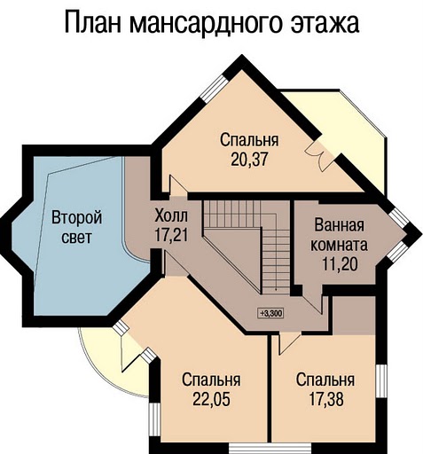

dramaturg Опубліковано: 18 лютого 2011 Поділитись Опубліковано: 18 лютого 2011 Жена пока цела :D Вот сидели, придумали первый этаж. Вышло так - (ссылка на изображение устарела) Полез смотреть второй этаж, все соединил и получалсь вот такая печальная картина (ссылка на изображение устарела) Второй этаж какой-то "никакой". Странные комнаты и все. Подскажите, что тут можно сделать? Еще напрашивается второй санузел с ванной для хозяев в районе кухни, как-то нужно забрать его с комнаты над кухней (очень большая). Что тут можно придумать? Посилання на коментар Поділитися на інших сайтах More sharing options...
Белая Рысь Опубліковано: 19 лютого 2011 Поділитись Опубліковано: 19 лютого 2011 Второй этаж. 1. Над тамбуром сделать гардеробную -- ее нет пока. Таким образом комната выровняется. 2. Санузел не треугольный, а продлить до стены комнаты, так, чтобы осталось место для дверей в комнату. Получится пятиугольный. Лестницу развернуть с площадкой. А вообще отступления от прямоугольной формы, хотя и красивы, но с ними много сложностей, углы обмерзают и т.д. Крыша-то как будет на неправильных формах? Посилання на коментар Поділитися на інших сайтах More sharing options...
valya_bes Опубліковано: 19 лютого 2011 Поділитись Опубліковано: 19 лютого 2011 Второй этаж какой-то "никакой". Странные комнаты и все. Подскажите, что тут можно сделать? Еще напрашивается второй санузел с ванной для хозяев в районе кухни, как-то нужно забрать его с комнаты над кухней (очень большая). Что тут можно придумать? А если лестницу немного изменить - не прямой марш, а как-то закруглить? Тем самым освободится место под с\у. Перегородку сдвинуть в двух комнатах вниз. А там и гардеробная может получиться. Ну типа как на оригинале, учитывая Ваши переделки.. Посилання на коментар Поділитися на інших сайтах More sharing options...

dramaturg Опубліковано: 19 лютого 2011 Поділитись Опубліковано: 19 лютого 2011 А если лестницу немного изменить - не прямой марш, а как-то закруглить? Тем самым освободится место под с\у. Перегородку сдвинуть в двух комнатах вниз. А там и гардеробная может получиться. Ну типа как на оригинале, учитывая Ваши переделки.. Согласен. Набрасал - вот что получилось. По-прежнему не доволен восточным крылом (ссылка на изображение устарела) (ссылка на изображение устарела) По крыше тут должно быть три ската (шатровых), на три квадрата дома. Но до этого я еще не дошел. Пока не знаю как тут второй этаж размутить. Посилання на коментар Поділитися на інших сайтах More sharing options...
Белая Рысь Опубліковано: 20 лютого 2011 Поділитись Опубліковано: 20 лютого 2011 Как раз восточное крыло, мне кажется, нормально, а вот западное можно исправить. 1. Между комнатами гардеробную (или санузел) нужно сделать от угла к углу -- неправильный четырехугольник. Тогда сама комната получится со скошенным углом. 2. Санузел надо продлить вдоль поворота лестницы до стены комнаты -- зачем там аппендикс остается в коридоре -- ни вашим, ни нашим. Санузел выйдет больше и тоже неправильной формы. А что Вас смущает? Но мне кажется, что все это надо делать уже после расчета лестницы, а то получится, что она у Вас не влезет! Посилання на коментар Поділитися на інших сайтах More sharing options...

dramaturg Опубліковано: 20 лютого 2011 Поділитись Опубліковано: 20 лютого 2011 Как раз восточное крыло, мне кажется, нормально, а вот западное можно исправить. 1. Между комнатами гардеробную (или санузел) нужно сделать от угла к углу -- неправильный четырехугольник. Тогда сама комната получится со скошенным углом. 2. Санузел надо продлить вдоль поворота лестницы до стены комнаты -- зачем там аппендикс остается в коридоре -- ни вашим, ни нашим. Санузел выйдет больше и тоже неправильной формы. А что Вас смущает? Но мне кажется, что все это надо делать уже после расчета лестницы, а то получится, что она у Вас не влезет! Ой, тьфу, именно западное! С востоком нормально все. Лестинцу вроде просчитал - там разноуровневый пол и ступени по 175 мм, должно влезть. Смуащает большая комната на западе. 1. Так там же болкончик! Разве не жалко такой лакомый кусок отдавать под гардероб? Но я посмотрю. 2. Санузел - это идея! Попробую! Посилання на коментар Поділитися на інших сайтах More sharing options...

Белая Рысь Опубліковано: 20 лютого 2011 Поділитись Опубліковано: 20 лютого 2011 Ой, тьфу, именно западное! С востоком нормально все. Лестинцу вроде просчитал - там разноуровневый пол и ступени по 175 мм, должно влезть. Смуащает большая комната на западе. 1. Так там же болкончик! Разве не жалко такой лакомый кусок отдавать под гардероб? Но я посмотрю. 2. Санузел - это идея! Попробую! А Вы знаете, я у Татьяны Эрнст видела выход на террасу из гардеробной (у нее на всех уровнях дома огромные террасы, чтобы зелень летом заслоняла солнце). И очень даже неплохо получилось: вышел на балкон утром голый, потом тут же оделся На этот балкон можно не вешать занавески. Проконсультируйтесь с Татьяной, а то она тут только отбивается от Избы, а могла бы помочь другим -- она профи. Если Вы санузел расширите так, я предлагаю, то уберите разницу уровней в стенках соседних комнат -- зачем там выступ? Увеличьте комнату, прилегающую к санузлу. Лестницу считайте и по ширине ступени и по ширине самой лестницы. Высота подступенка 17,5, хотя и по нормама, но несколько высоковата. У нас 16,5 и ширина ступени 30. Есть формулы расчета, Вы их знаете? Есть специализированный форум лестницы, мне там помогали. Посилання на коментар Поділитися на інших сайтах More sharing options...
dramaturg Опубліковано: 20 лютого 2011 Поділитись Опубліковано: 20 лютого 2011 А Вы знаете, я у Татьяны Эрнст видела выход на террасу из гардеробной (у нее на всех уровнях дома огромные террасы, чтобы зелень летом заслоняла солнце). И очень даже неплохо получилось: вышел на балкон утром голый, потом тут же оделся На этот балкон можно не вешать занавески. Проконсультируйтесь с Татьяной, а то она тут только отбивается от Избы, а могла бы помочь другим -- она профи. Если Вы санузел расширите так, я предлагаю, то уберите разницу уровней в стенках соседних комнат -- зачем там выступ? Увеличьте комнату, прилегающую к санузлу. Лестницу считайте и по ширине ступени и по ширине самой лестницы. Высота подступенка 17,5, хотя и по нормама, но несколько высоковата. У нас 16,5 и ширина ступени 30. Есть формулы расчета, Вы их знаете? Есть специализированный форум лестницы, мне там помогали. Попробовал расширить санузел и ... получалась почти полноценная комната. Маленькая, но может быть комнаткой для гостей (3100 в ширину вышло). Или санузел можно, или комнату, а санузел перенести. Лестницу я делаю в stairmaker'е в архикаде - там довольн-таки умно программа делает, главное задать исходные данные. Себе сейчас заложил 170 мм высота и 280 мм глубина. Все еще смущает балкончик - идея с гардеробом в этом месте не нравится. Нужно думать дальше. (ссылка на изображение устарела) Посилання на коментар Поділитися на інших сайтах More sharing options...
