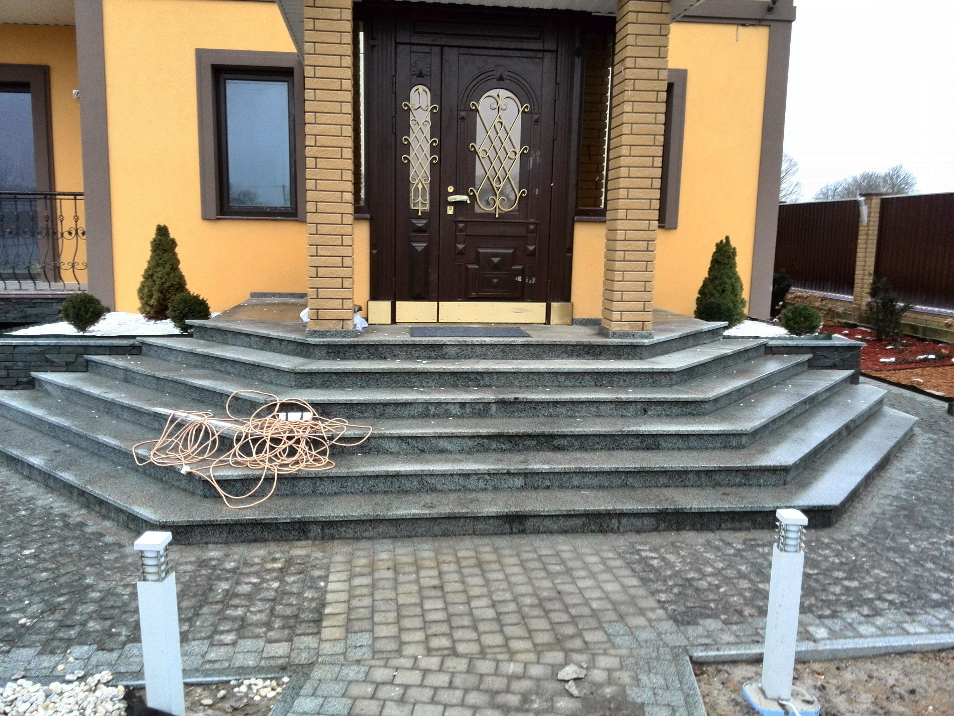

Tetra-Style Опубликовано 9 сентября, 2015 Поделиться Опубликовано 9 сентября, 2015 Доброе утро!Могу вам предложить плитку и ступени из натурального камня, а именно гранит.Гарантия на камень 100 лет. Ссылка на комментарий Поделиться на другие сайты Больше кнопок...

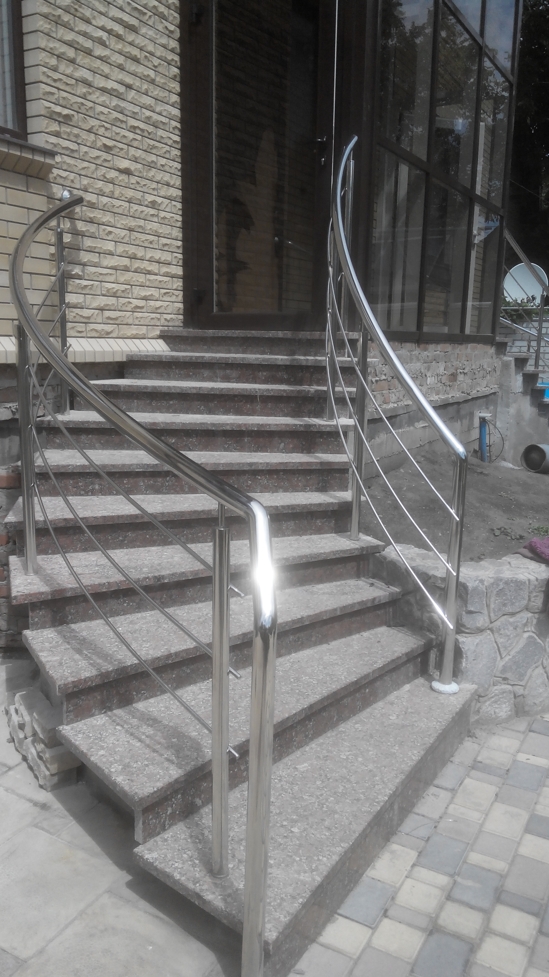

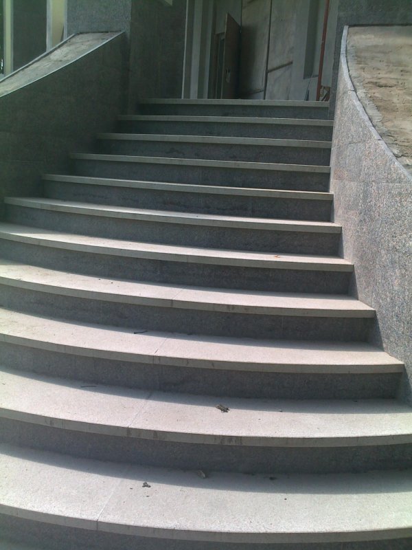

Nerjprom Опубликовано 23 октября, 2015 Поделиться Опубликовано 23 октября, 2015 Гранит смотрится лучше всего, ни какая плитка из Польши точно не заменит. Возможен не только дорогой вариант, но и бюджетный. Если есть чертежи, скиньте на почту info@g-stone.com.ua, вам предложат несколько вариантов, от дешевого и до дорогих. Ссылка на комментарий Поделиться на другие сайты Больше кнопок...

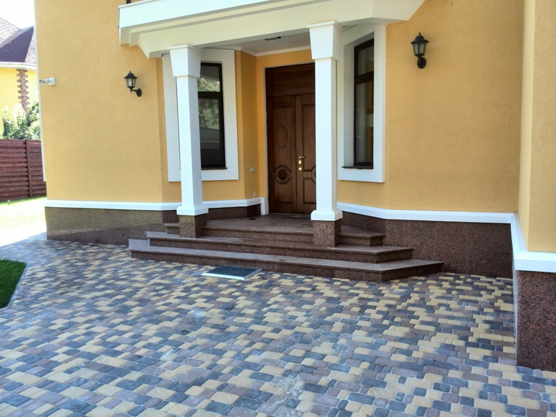

prestigemramor Опубликовано 24 октября, 2015 Поделиться Опубликовано 24 октября, 2015 Предлагаем только гранит на ступени для входа в дом. Сделать с больших деталей, что бы меньше швов было и будет стоять много лет. Ссылка на комментарий Поделиться на другие сайты Больше кнопок...

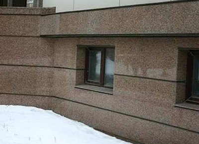

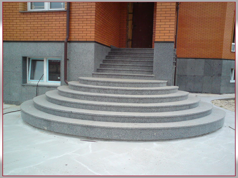

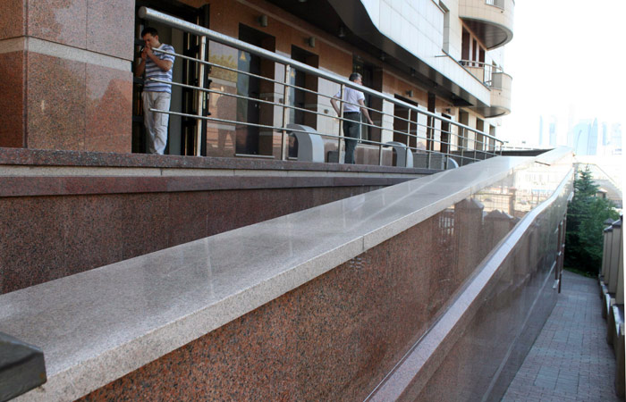

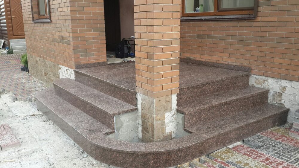

ннннгррркк Опубликовано 11 ноября, 2016 Поделиться Опубликовано 11 ноября, 2016 Поддерживаю мнение ранее уже высказанное другими по поводу натурального гранита-для входной группы лучше материала не найти ни по долговечности ни эстетически (личное мнение и не потому что являюсь камнеобработчиком...).Еще хороший вариант -клинкер ,особенно если по дизайну подходит , правда цена тоже приличная. Обязательно не забыть про гидроизоляцию и хорошие клея -иначе НИКАКАЯ плитка держаться не будет и это, к сожалению,-факт. С ув. Игорь. Ссылка на комментарий Поделиться на другие сайты Больше кнопок...

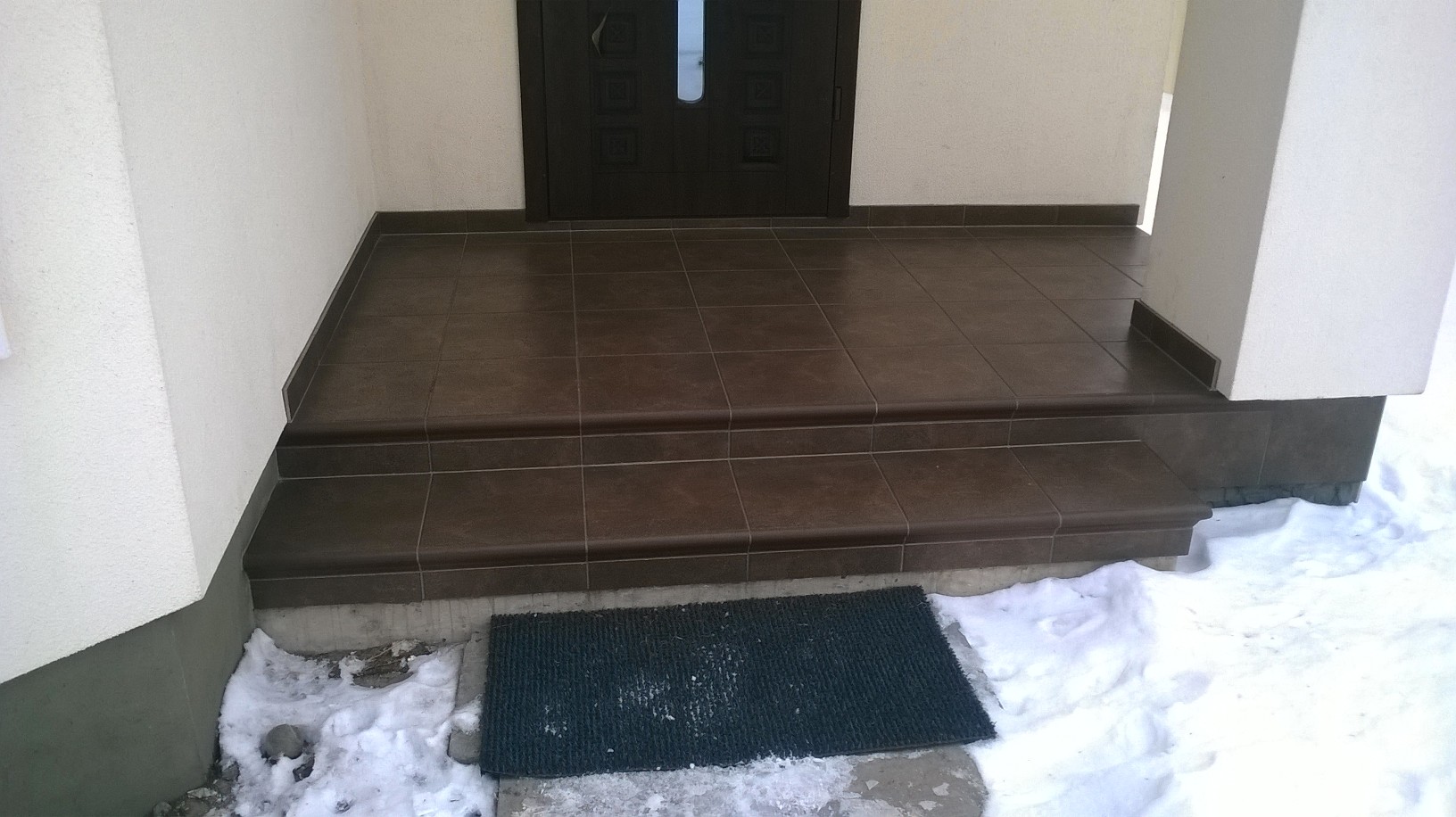

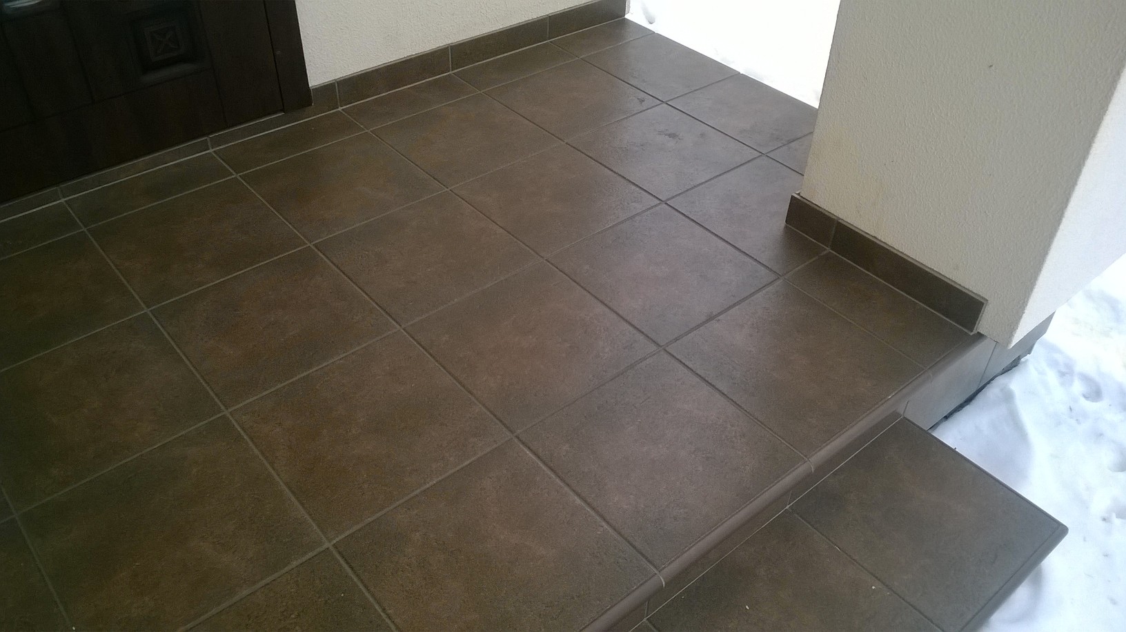

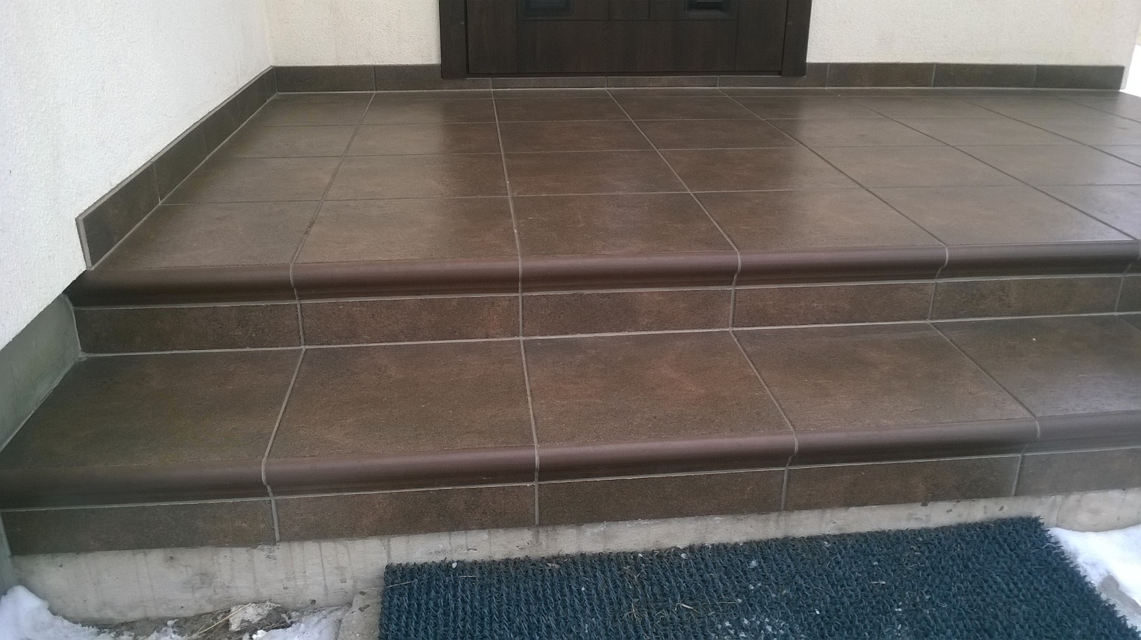

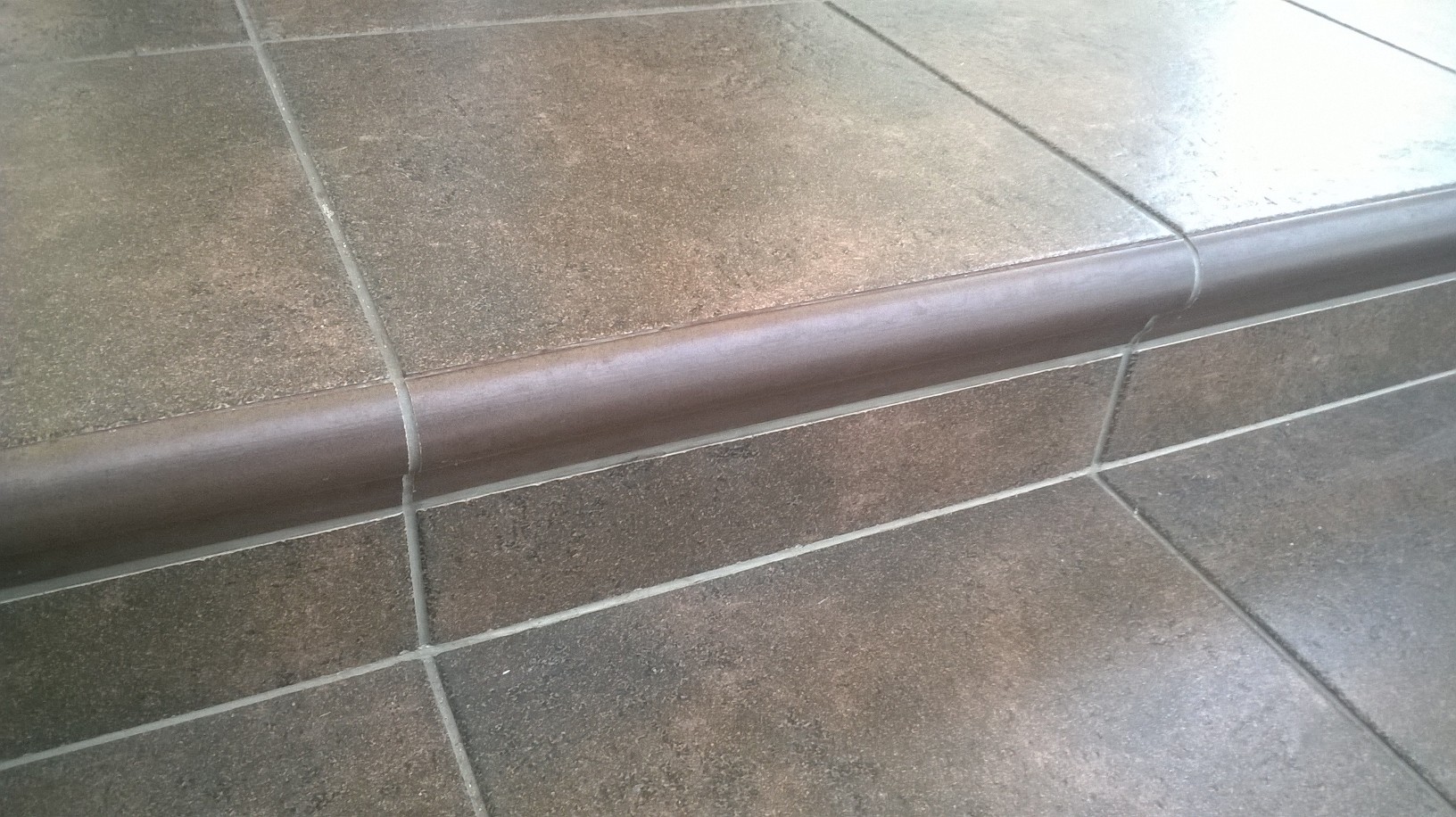

Vadon Опубликовано 13 февраля, 2017 Поделиться Опубликовано 13 февраля, 2017 Себе вот так сделал, плитка Cersanit и капиносы к ней. 2 Ссылка на комментарий Поделиться на другие сайты Больше кнопок...
Vlana Опубликовано 23 августа, 2018 Поделиться Опубликовано 23 августа, 2018 Доброго дня! Пройшло більше року, скажіть будь-ласка, як ця плитка в експлуатації, особливо зимою, чи не слизька? І як вона називається? Дякую. Ссылка на комментарий Поделиться на другие сайты Больше кнопок...
Vadon Опубликовано 24 августа, 2018 Поделиться Опубликовано 24 августа, 2018 Доброго дня! Пройшло більше року, скажіть будь-ласка, як ця плитка в експлуатації, особливо зимою, чи не слизька? І як вона називається? Дякую. Отлично стоит, называется Церсанит Патос Браун. Зимой, конечно, скользкая, нужно просто об этом помнить. Скользит именно по сухому, притрушенному снегу. Но за одну зиму пока ни разу не упали :D 2 Ссылка на комментарий Поделиться на другие сайты Больше кнопок...

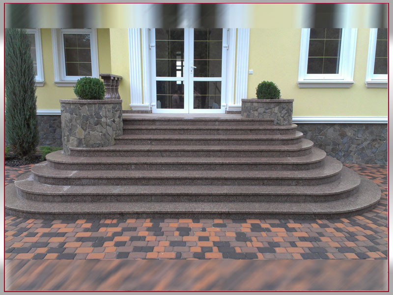

DomovoyU Опубликовано 2 октября, 2018 Поделиться Опубликовано 2 октября, 2018 Для наружных площадок и лестниц самый простой и хороший вариант - это гранитная плитка толщиной 3 см. Гранит отлично выдерживает и нагрузку по трению в процессе эксплуатации, и перепады темпиратуры и влажности, что очень важно в нашем климате. Единственное НО: стоит использовать или полностью термаченую плитку, или комбинировать глянец по краям + термачка по центру, где чаще ходят. Ссылка на комментарий Поделиться на другие сайты Больше кнопок...
