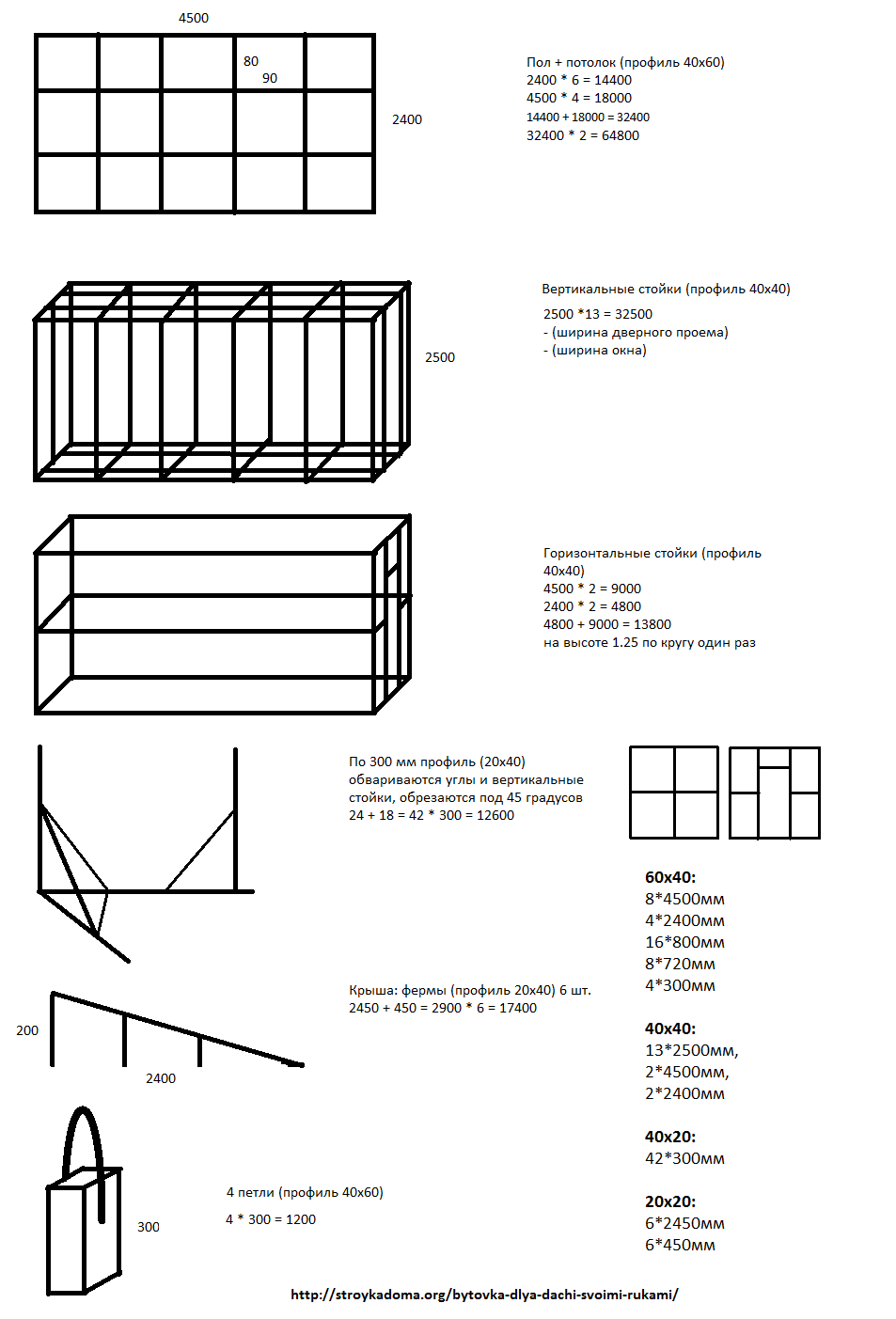

По проекту ориентировался на этот рессурс: stroykadoma.org/bytovka-dlya-dachi-svoimi-rukami/
Обработав информацию соорудил следующую схемку:

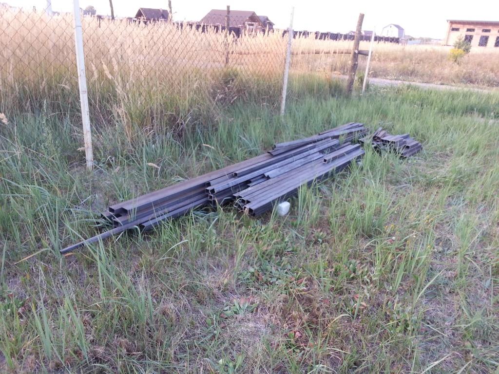

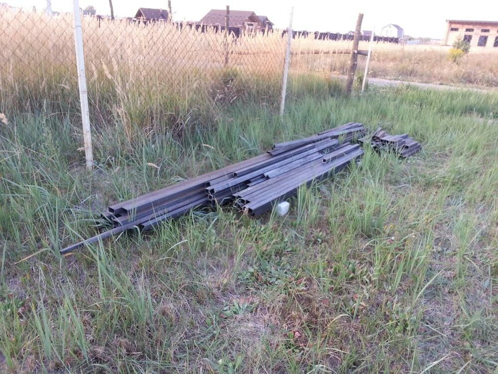

Здесь на форуме нашел поставщика проката. Быстро, относительно дешево и почти без проблем (не все успели порезать) было порезано и доставлено железо.

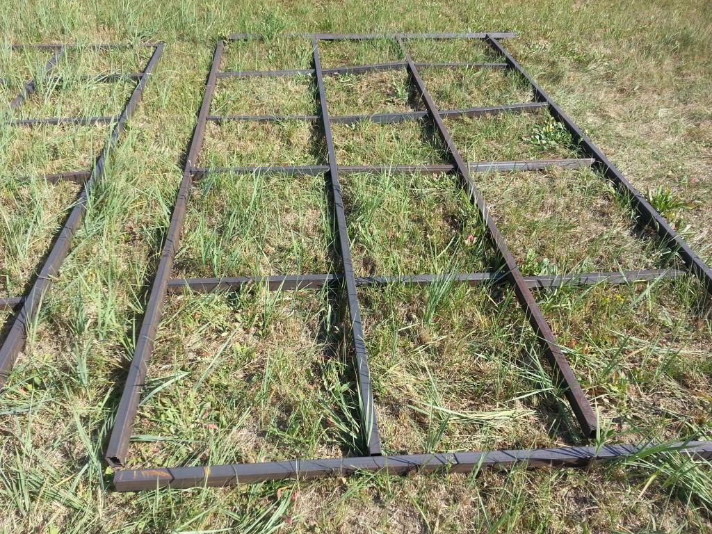

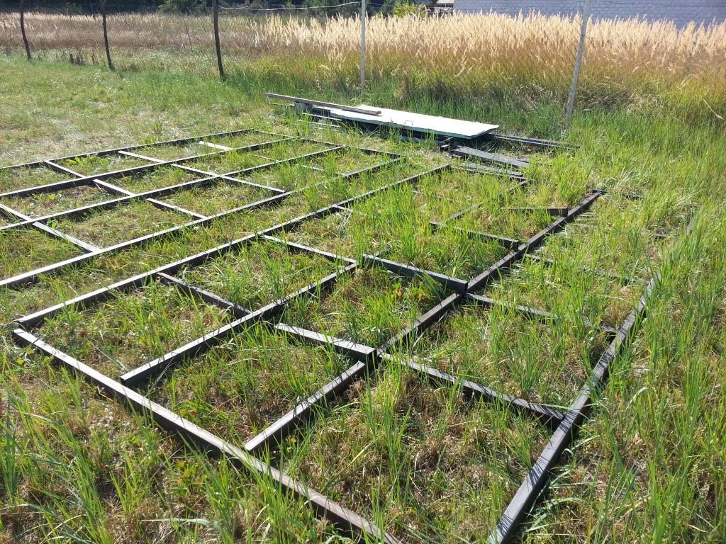

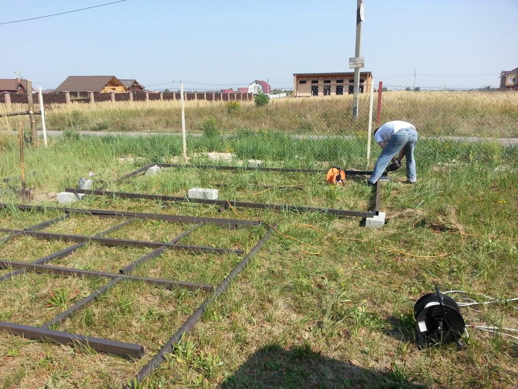

Еще до появления сварщика разложил железки на травке, чтоб прикинуть что к чему :)

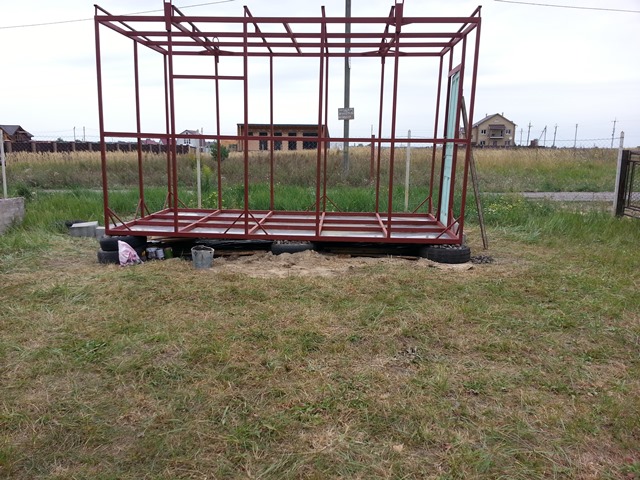

На что ставить будете ?
Могу порекомендовать - автомобильные шины набейте щебнем.
На них и ставьте .
На них и ставьте .

Спасибо за отличную идею с шинами! Но уже были приобретены 6 бетонных блоков :( Их выставлять легче. А по поводу сопрут - дык все спереть могут, даже без петель! :D

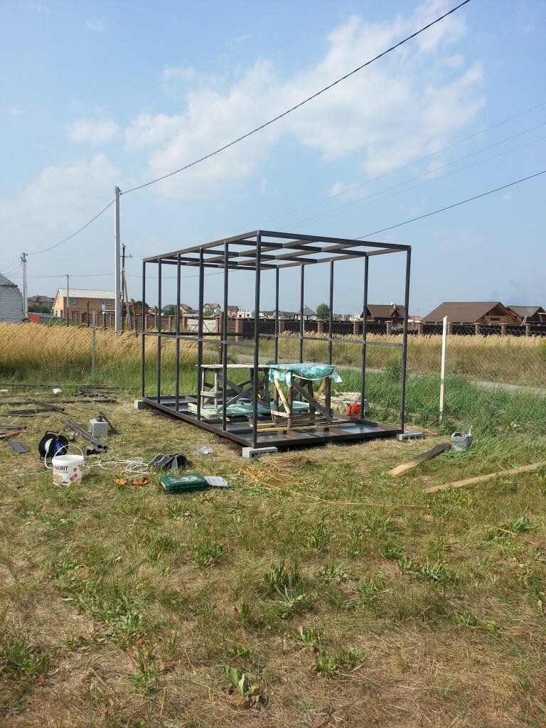

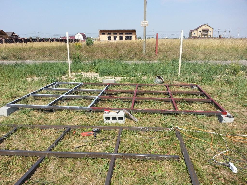

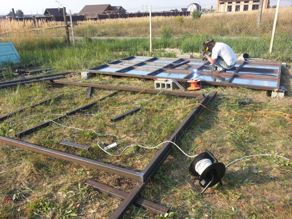

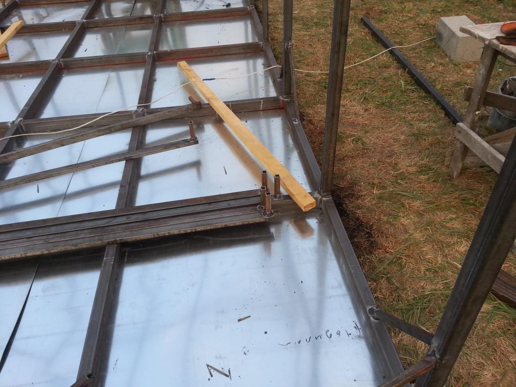

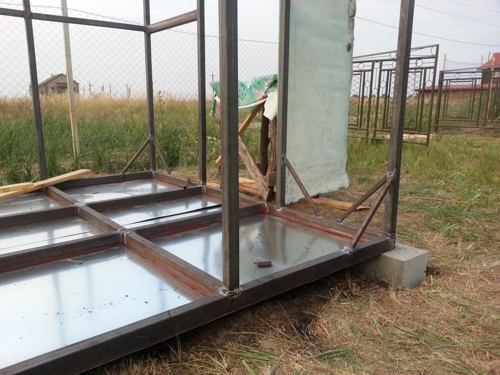

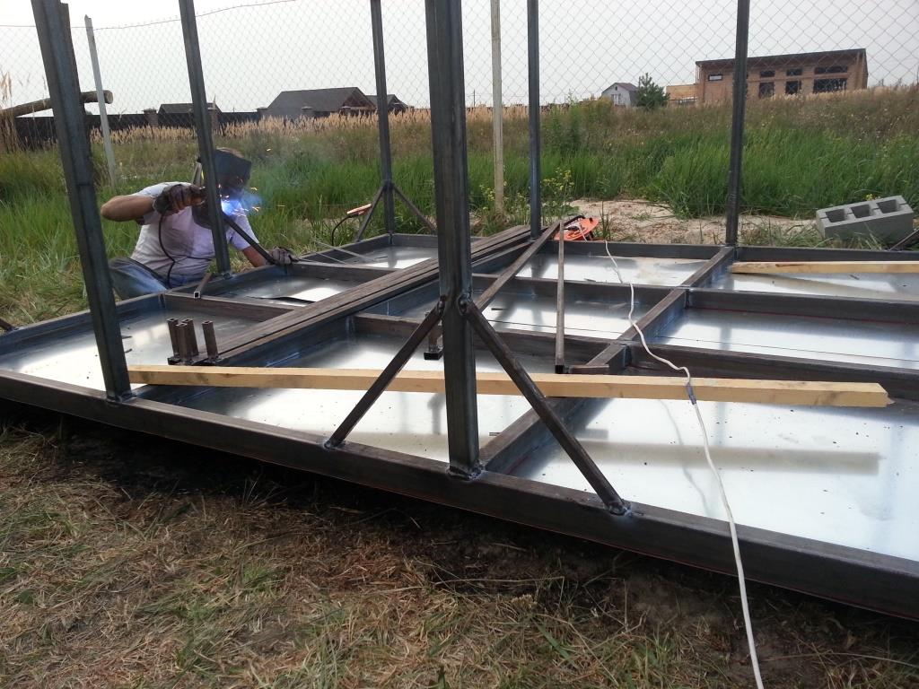

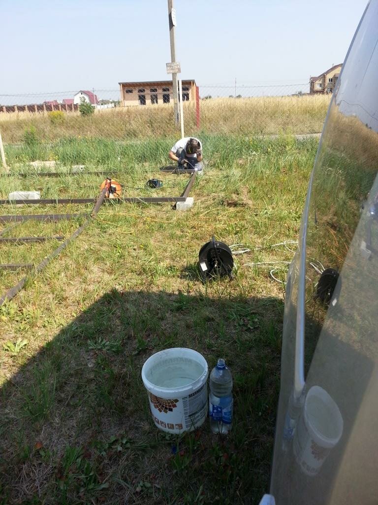

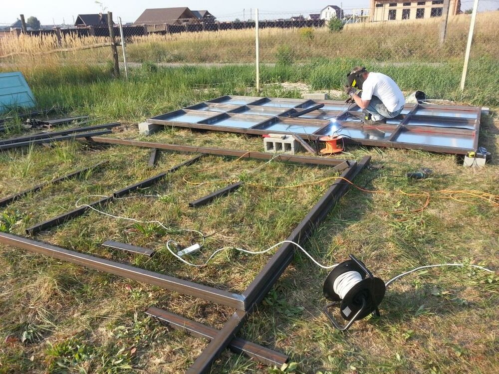

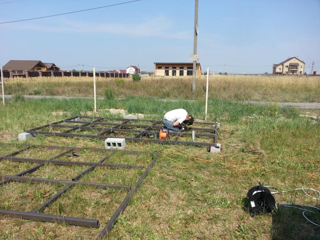

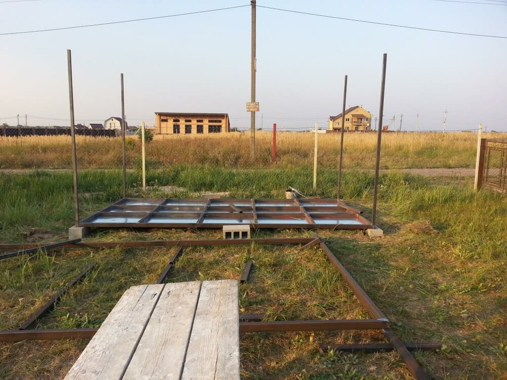

И вот появился сварщик, пошла работа. Первым делом выставили блоки по уровню. Как всегда сюрприз - неровности местности :) Возможно придется блоков добавлять.

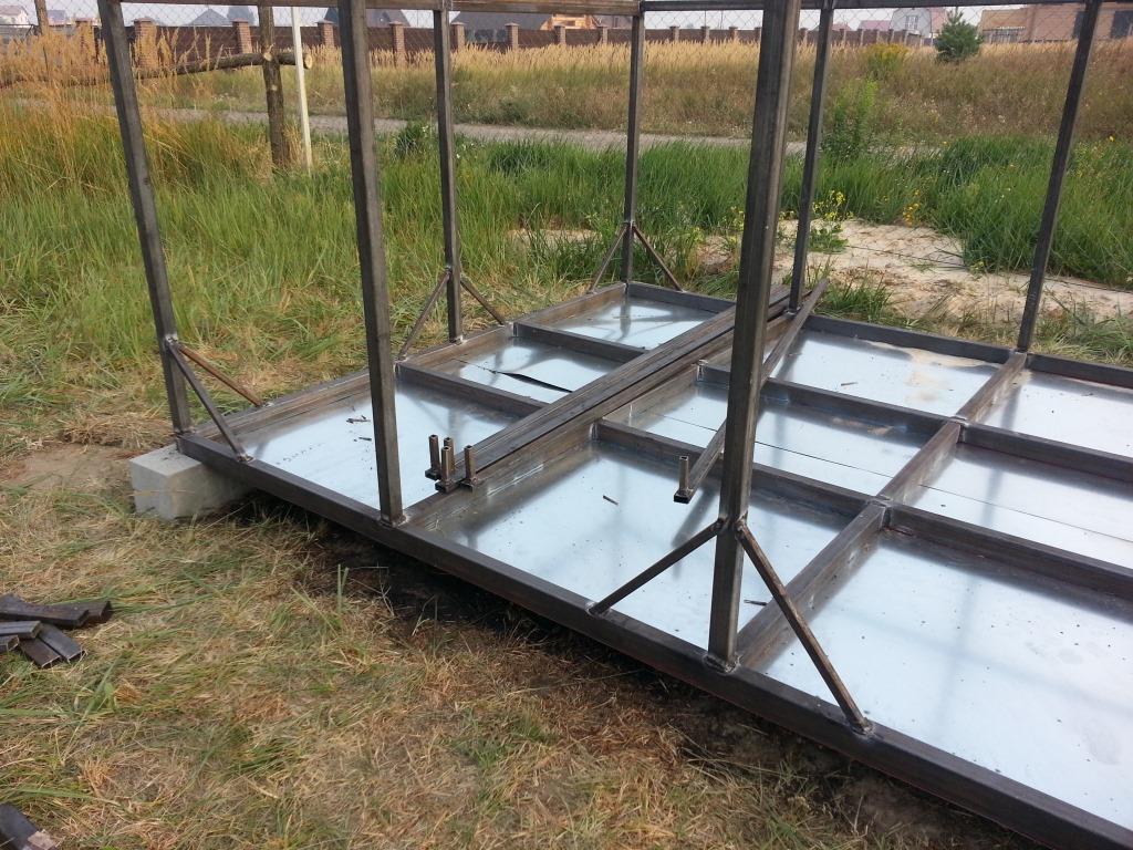

Зарезали углы под 45. Сварили каркас дна вагончика. Добавили перегородки - продольные и поперечные.

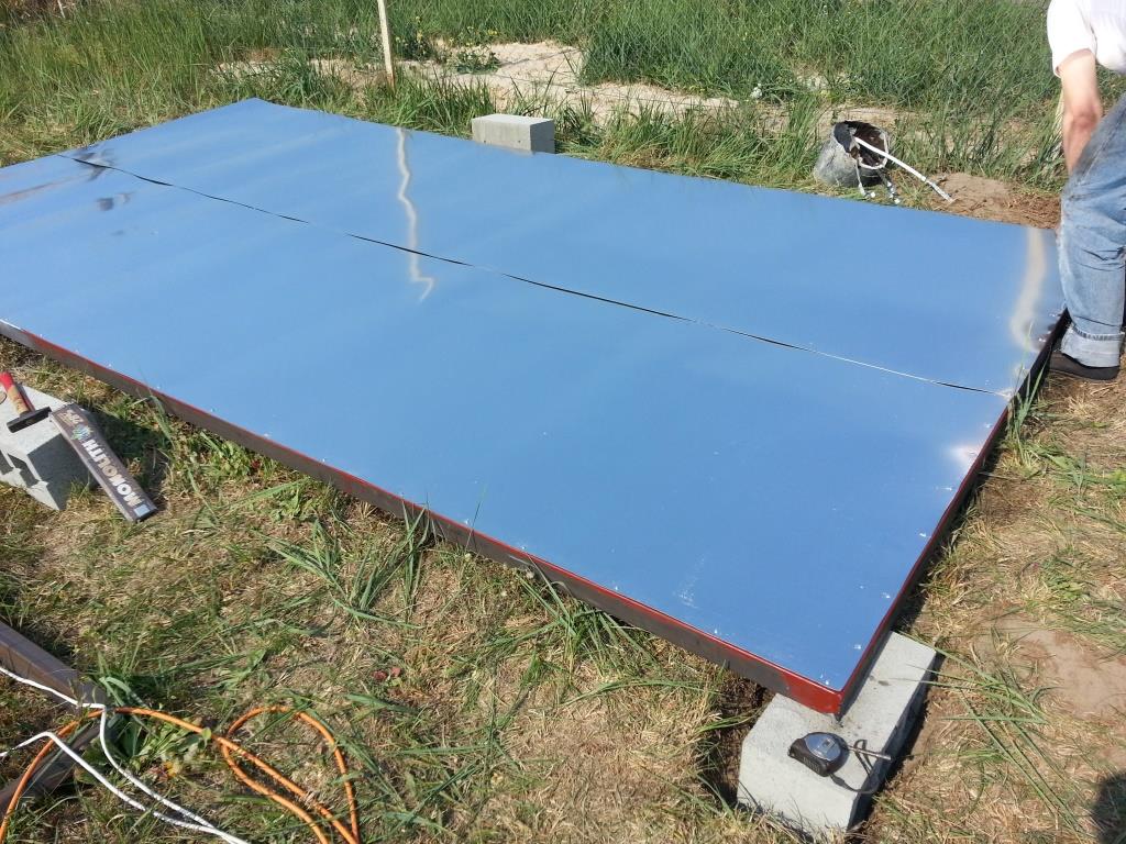

Далее - грунтовка стороны, к которой крепится оцинковка. На таком солнышке она застывает сразу за кисточкой! Часть покрасил балончиком - использовал остатки.
Шуруповертом и "блошками" закрепил оцинковку (страшная вещь, когда солнечная погода). Надо бы еще и место нахлеста листов чем-нить скрепить.
Первый день работы завершился тем, что закончили дно, сварили каркас потолка (только сам каркас - так как вдвоем его поднимать на 2,5 метра и там варить - вещь нелегкая :) ) и поставили (приварили) угловые стойки по уровню.
Краще поставити, як я казав - на старі автомобільні шини з щебнем.
На цих блоках - метал буде моментально іржавіти.
Хоча би шматки гідроізоляції підкладіть.
Але це не дуже врятує - вода буде там стояти, метал іржавіти - нормально за таких умов ви не зможете пофарбувати.
Був би щебень - вода би не стояла.
Також - підняти слід було би вище - більше знизу буде провітрювати, рослинність не буде заважати - метал буде не так швидко гнити.
Автомобільні шини як раз це забезпечують.
Взагалі, слід було якусь гідроізоляцію постелити, а потім - вже ставити.
Не потрібно, щоб волога з землі конденсувалася на дні вашої конструкції - це смерть для неї.
Знизу треба пройтися грунтом та пофарбувати - обов'язково.Переверніть, та пофарбуйте.
Ви же збираєтесь будувати хату - привчайтесь робити усе на совість, а не як завжди - і так згодиться.
До того ж, - це займає не багато часу, та коштів.
Взагалі, якщо у вас там знизу - лист оцинковки, то вона дуже погано фарбується.
Але, принаймні, усі місця - де вигоріло покриття від сварки - треба прогрунтувати та пофарбувати. Інакше згниє дуже швидко.
Я щиро дякую за корисні поради! Обов'язково подумаю про шини.
Знизу все прогрунтовано, ще до кріплення цинку. Сам цинк не бачу потреби грунтувати (можливо помиляюся?) Після сварки все зачищається і грунтується - голе залізо ніде не лишаємо!
А з приводу гідроізоляції під дно - це плівка, рубероїд?
обычную пленку постелите
и подымите ради бога хотяб еще на высоту одного блока :)
Обязательно поднимем! :) А пленку сразу стелить не было смысла - от сварки сгорела бы моментально.

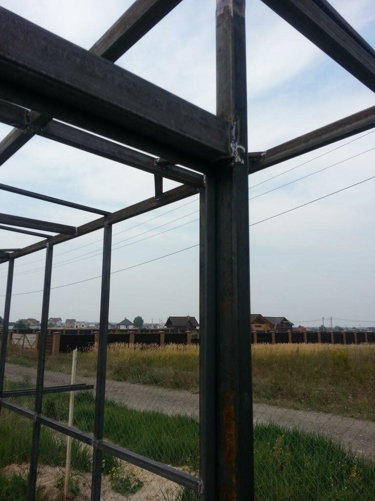

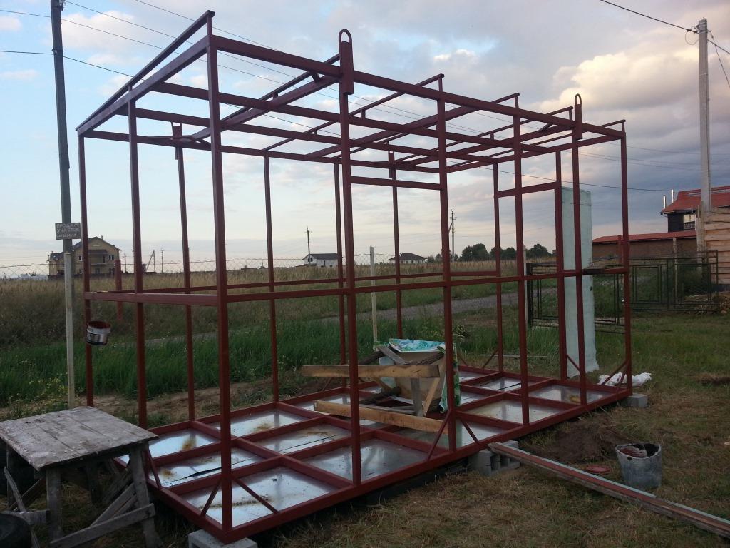

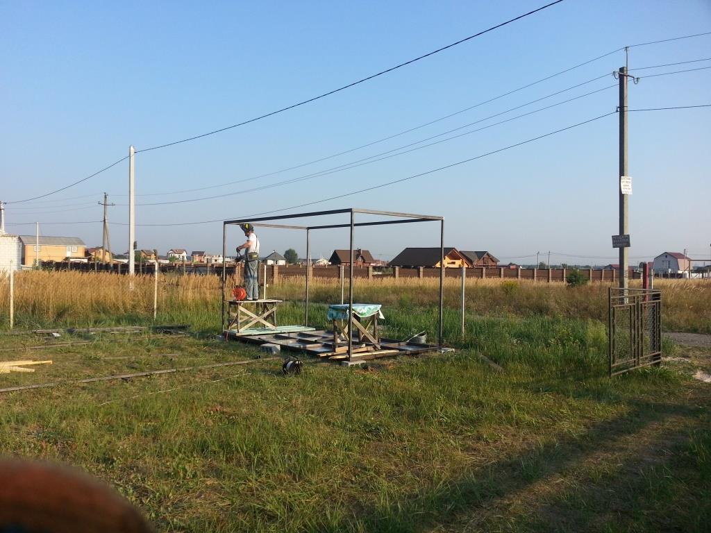

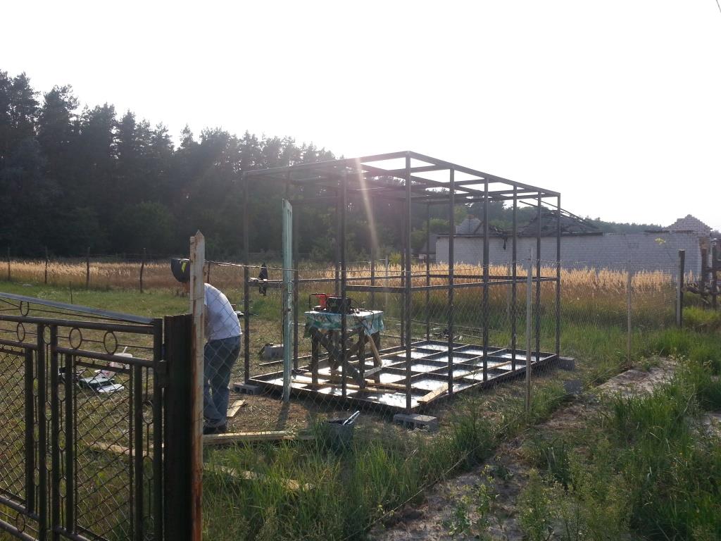

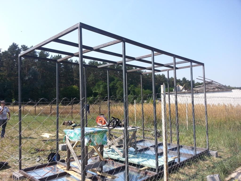

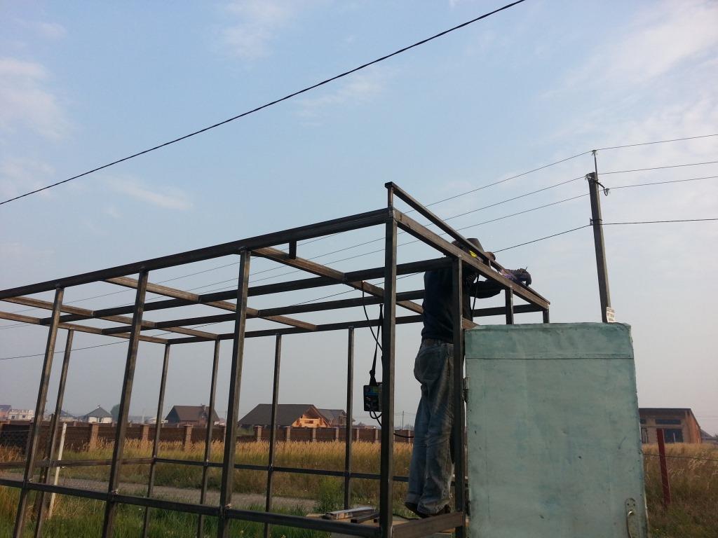

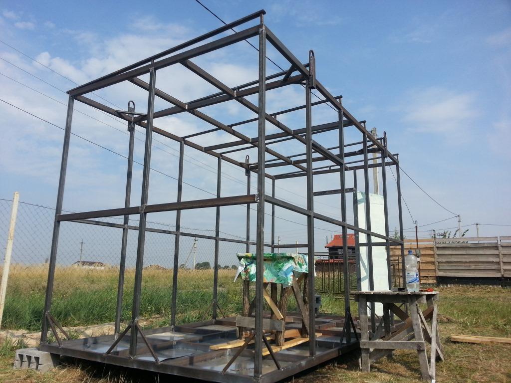

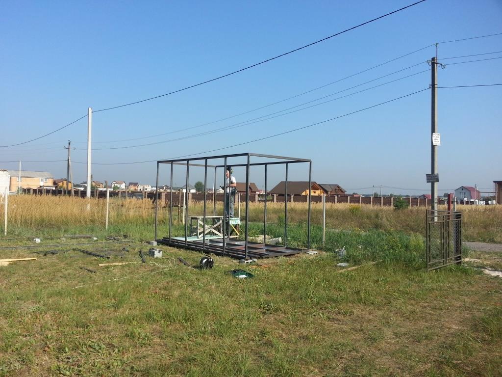

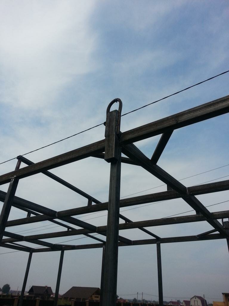

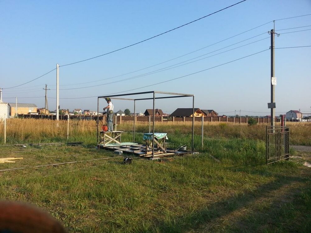

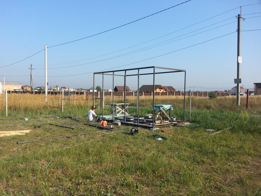

Второй день начался с установки потолка. Вы будете смеяться, но угловые стойки попали на углы каркаса! Магия :)
Далее пошли остальные вертикальные стойки дабы придать жесткости коробке. После этого пошли продольные и поперечные трубы потолка. Их количество решили немного уменьшить по сравнению с полом, т.к. второй этаж не предполагается.

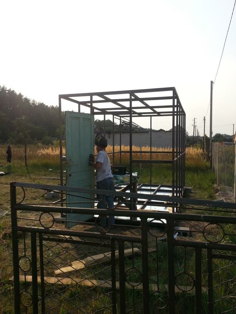

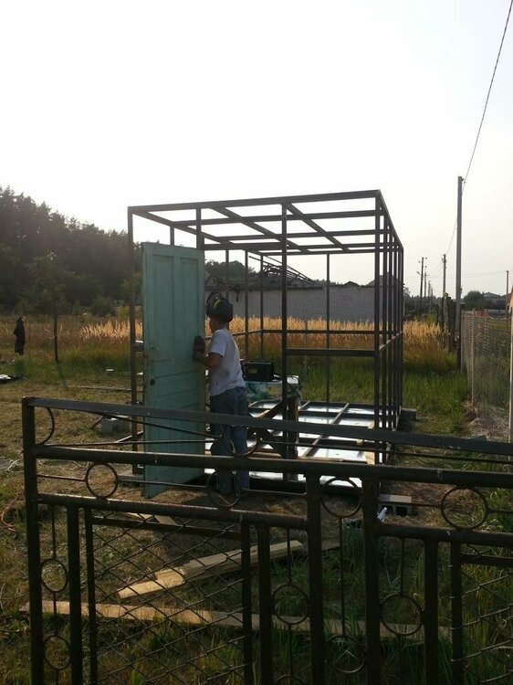

Затем приварили продольные трубы на половине высоты бытовки и стойки под входную дверь. На них приварили петли и вот дверь уже функционирует :)
Надо сказать, что петли поддавались варке с трудом, видать, "старой закалки".
Змінено користувачем DAlexUA
После трудоемкой установки двери занялись усилением жесткости конструкции - раскосы по углам, стойкам. Горизонтальные усилительные трубы в местах крепления петель, дабы при подъеме крышу не сложило.
Сделали заготовки под фермы для крыши.

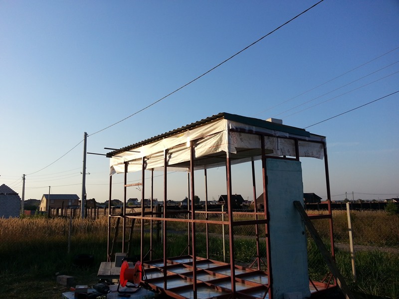

Есть продолжение. Пользовался тем, что погода была благоприятная для работы. Подтяну фотографии и выложу в хронологии. Бюджет тоже есть и его тоже выложу на тот момент, когда заканчивается фотоотчет.

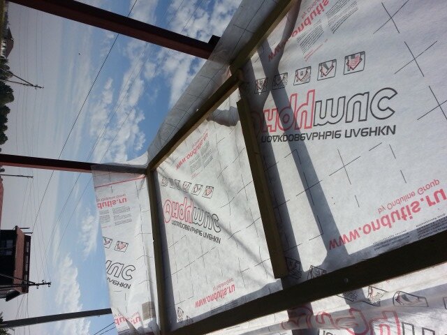

По совету форумчан слегка приподнял конструкцию, внизу застелил пленкой по всей площади. В качестве фундамента использовал покрышки набитые щебнем. Спасибо за советы!

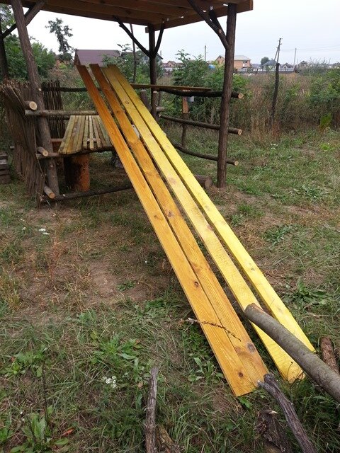

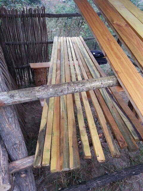

Затем занялся обработкой огнебиозащитой реек и досок, которые использовал в качестве крепежа гидробарьера и обрешетки.

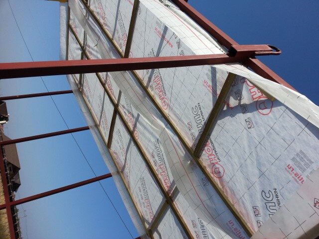

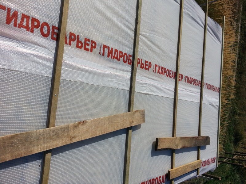

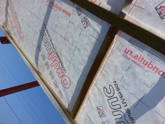

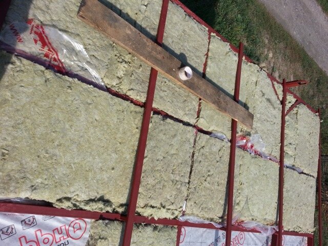

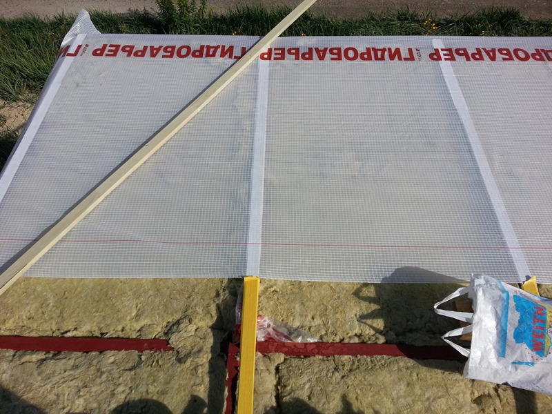

После изучения устройства кровли и после обсуждения с бывалыми форумчанами было решено делать вентилируемую конструкцию кровли.
Сверху вниз: профнастил, обрешетка, контррейки для крепления гидробарьера, минвата, паробарьер, рейки для его крепления и внутренняя обшивка.

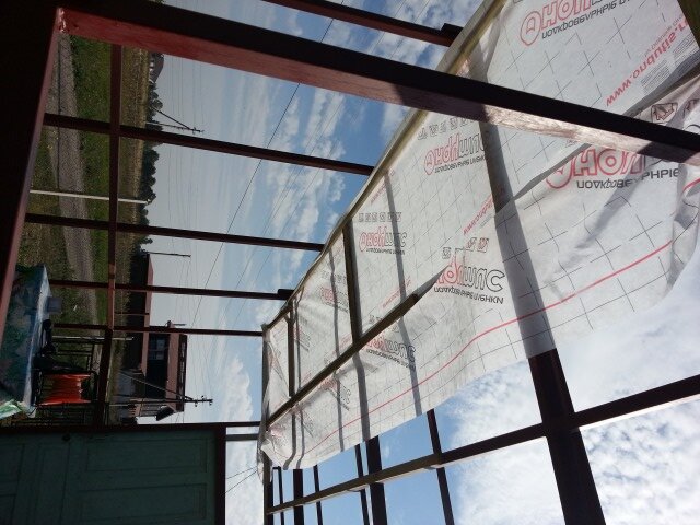

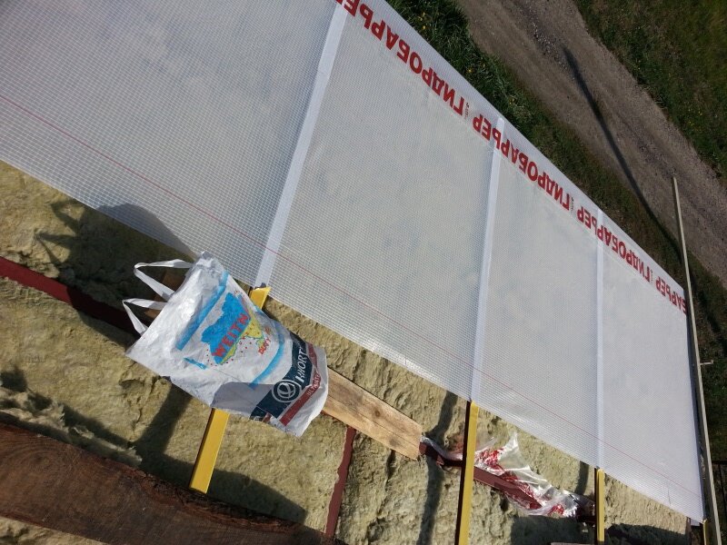

Начал с монтажа паробарьера. Использовал двустронний скотч для фиксации и крепил снизу рейками 20х40.
Для крепления использовал пару - дрель + шуруповерт. Сверло - 3 мм, саморезы - 4.2х32 по металу.
Для соединения листов пленки использовал ленту К2 Juta (из бутилкаучука), которая, к слову сказать, не очень хорошо клеится к пористой стороне паробарьера.
На всякий случай подстраховался двусторонним скотчем, который в этой ситуации выглядел надежнее.
Поскольку на пленку планировал укладывать минвату, то под пленкой протянул капроновую нитку и закрепил к рейкам, чтоб пленка не сильно провисала в последствии.

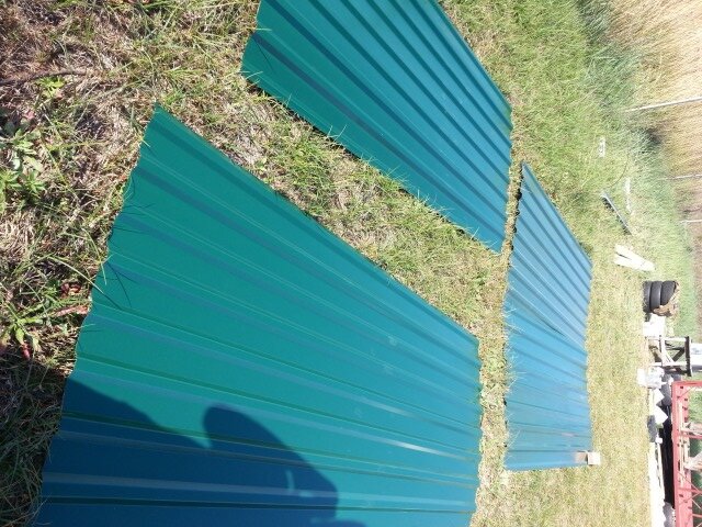

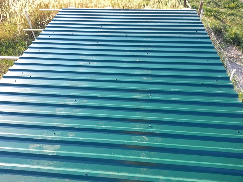

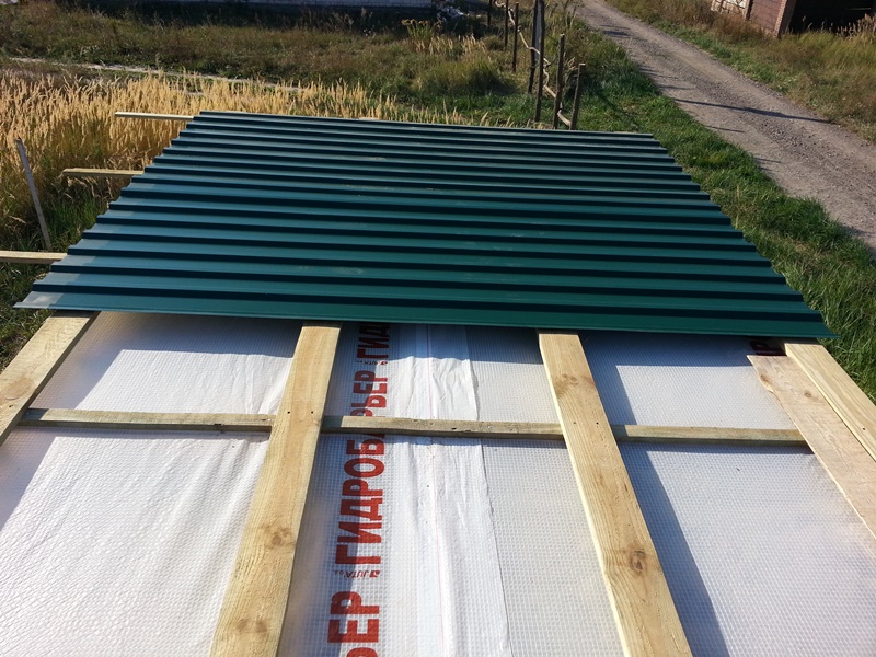

И тут подвезли профнастил для кровли - ПК-20.
Итак профнастил уже завезли, а времени для его укладки оставалось не так уж и много. Не хотелось его оставлять на участке без присмотра.
Кроме того чтоб не злоупотреблять солнечной погодой и не рисковать быть промокшим под дождем в срочном порядке пришлось утеплять крышу ватой и закрывать пленкой.
На этом этапе я понял, что петли для транспортировки бытовки мне здорово будут мешать быстро накрыть конструкцию.
Пришлось идти на жертву - срезал их. Это решение сняло серьезные вопросы по укладке профиля.
Следующий день - накрываю вату гидробарьером. Монтаж опять таки с помощью двустороннего скотча. Очень помогает, особенно в ветренную погоду, хотя и недешевое удовольствие. После укладки и стыковки листов пленки закрепляем планки. Технология та же - дрель + шуруповерт и саморез по металу.
Сверху крепятся доски 4500х120х25 в качестве обрешетки. Решил, что 4 штук на 2,4 метра мне хватит. Ну и на доски уже укладываю листы профнастила. Крепил саморезами для дерева в цвет листов.
Вообще для таких работ очень полезно иметь лестницу, стремянку или леса. И желательно не одну, т.к. прыгать ввверх-вниз приходилось очень часто и с разных сторон.
В конце дня ноги уже не держали, но крыша таки была сделана!
Ветровые планки уложил без крепления, так как под них надо будет завести листы стен.
