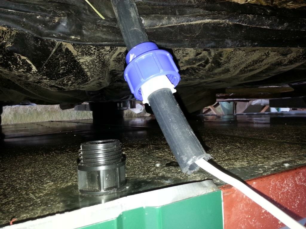

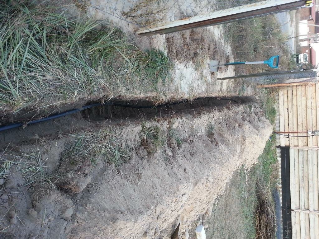

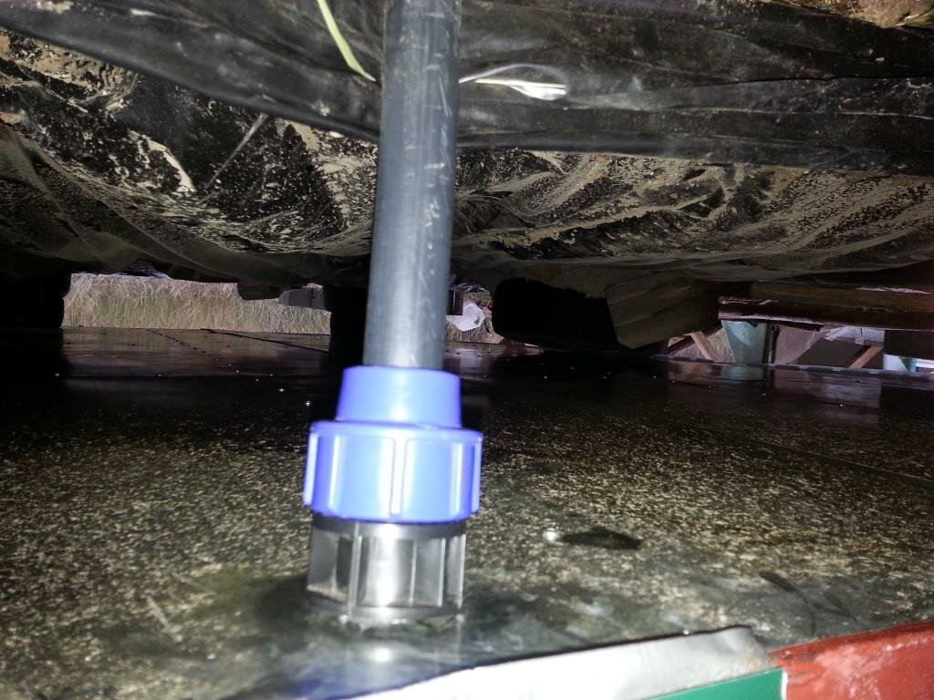

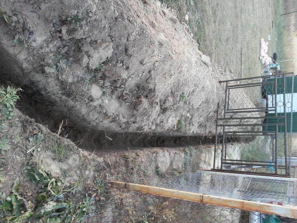

Далее был этап подведения электричества. Надо было успеть до холодов подготовиться к внутринним работам.

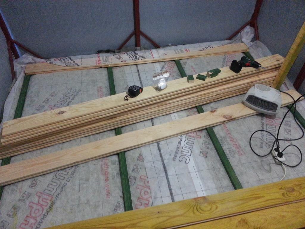

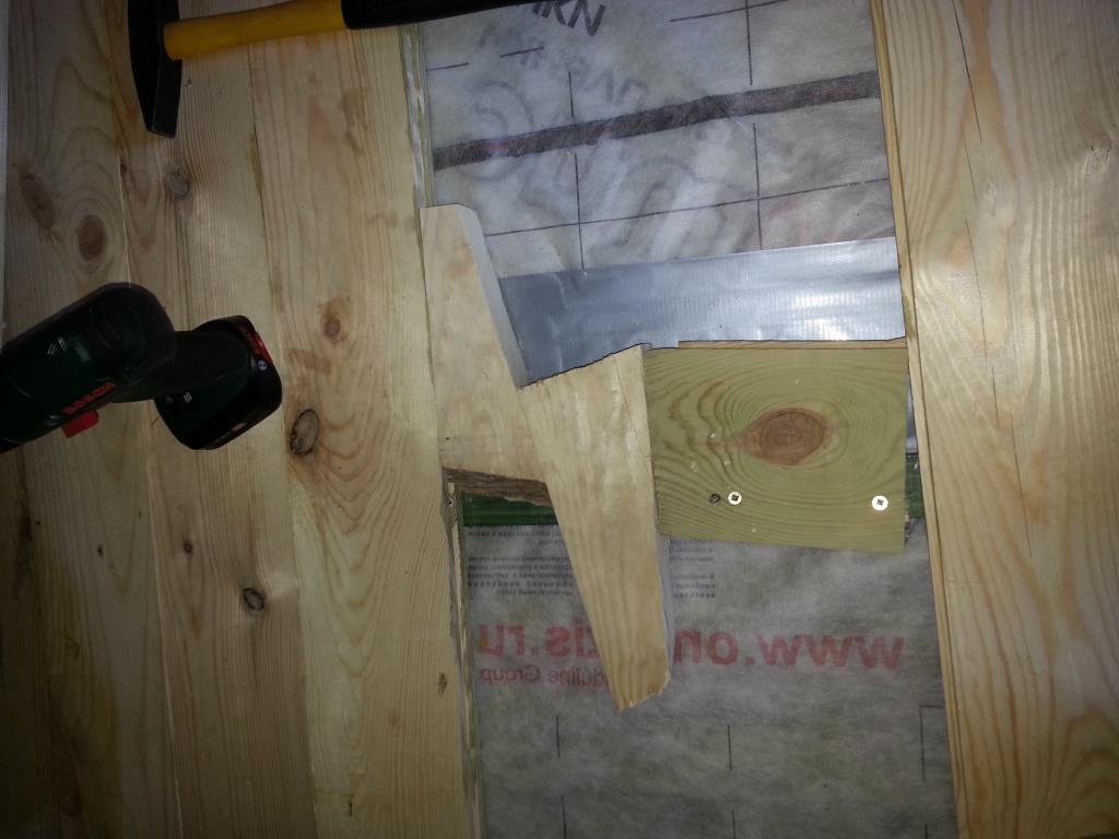

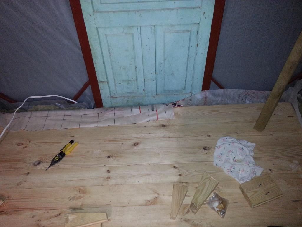

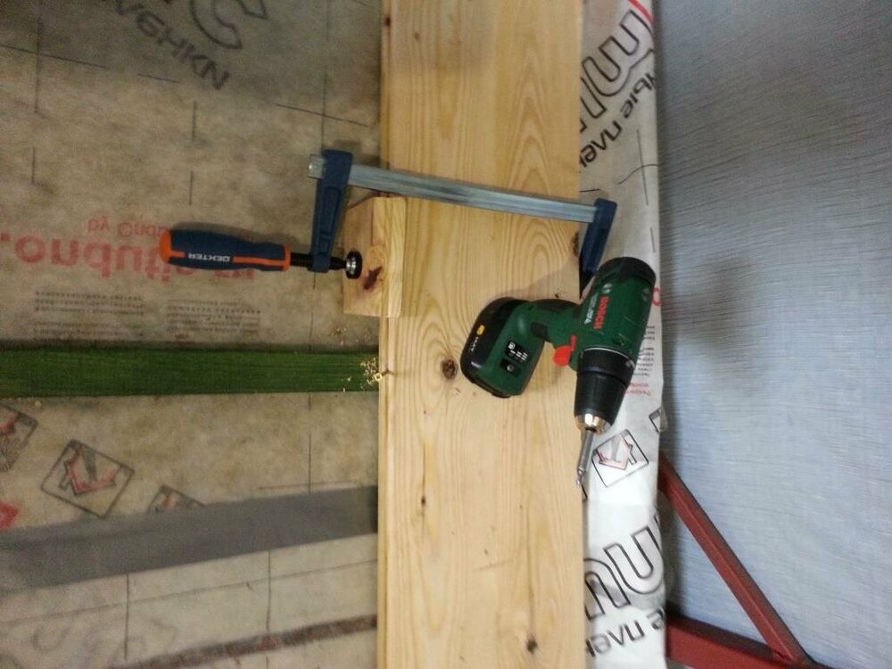

Далее пришлось осваивать укладку половой доски. Почитал статьи, посмотрел видео, набрался умных советов и пошло дело. Вернее оно пошло уже после набивания шишек :)
20151024_174250.thumb.jpg.7972acc171f7ad9811b644a882043b3a.jpg 20151025_124710.thumb.jpg.74d387e719bcaeffc2d1ee10caf0f3cd.jpg 20151029_150715.thumb.jpg.41626c15654c5a29ff69ec44d0a67dca.jpg
Под конец работы стало получаться лучше и быстрее.

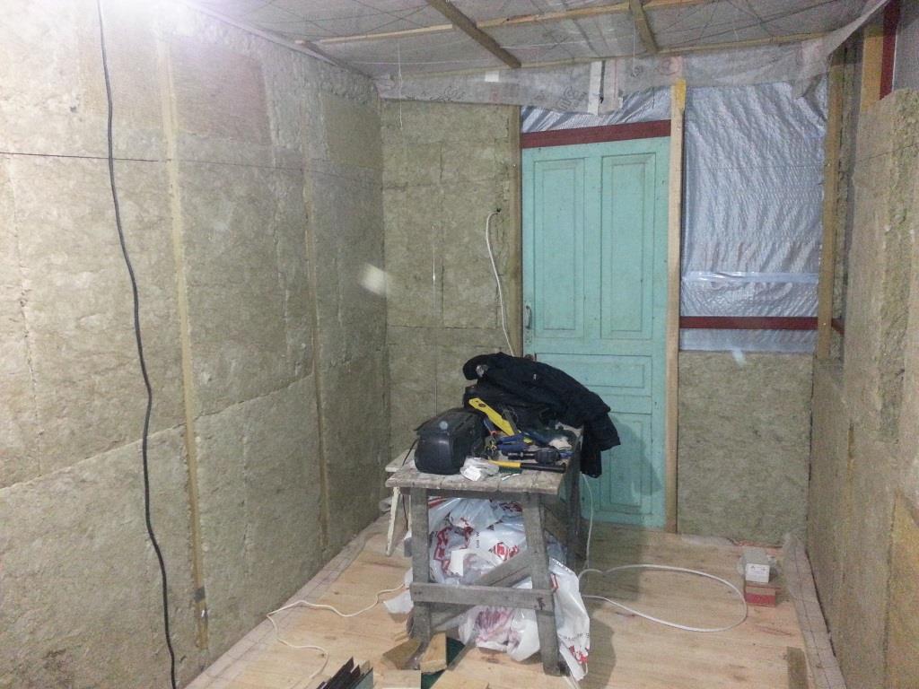

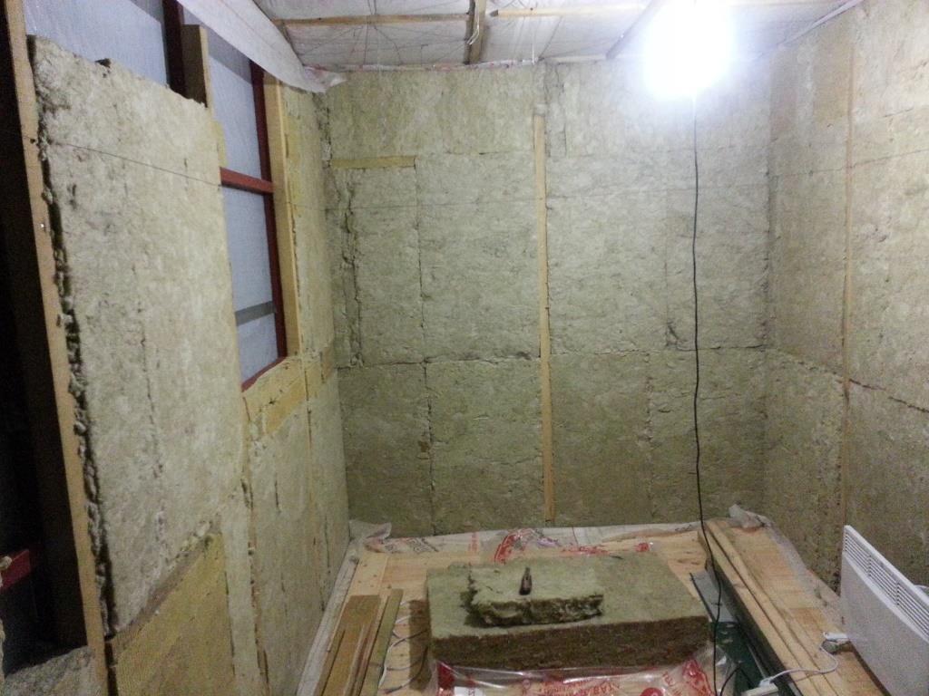

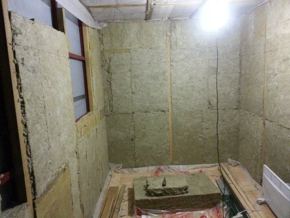

Ну и после пола, когда уже имеешь твердую почву под ногами можно заняться стенами.

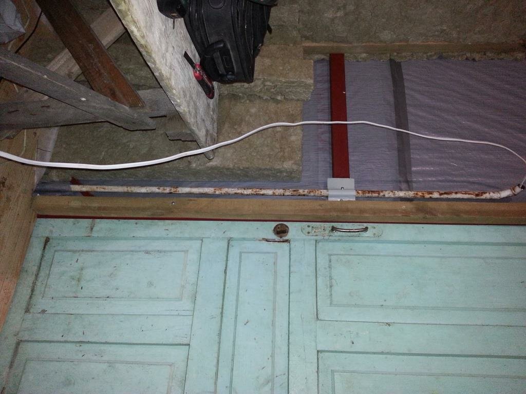

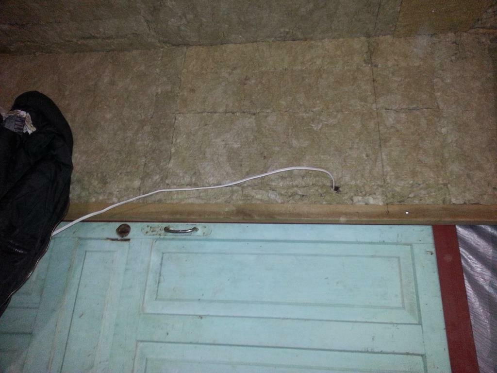

Уложил утеплитель.
20151201_195624.thumb.jpg.4be3c6ebe01a7d4542daf041a7ad3adf.jpg 20151201_195636.thumb.jpg.f5a4e5dd7ba1ab10cd570d1a40733e46.jpg

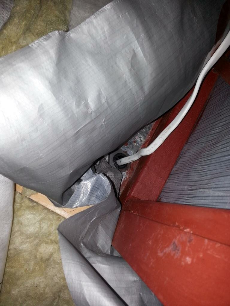

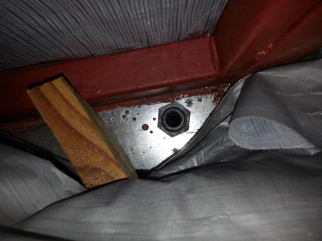

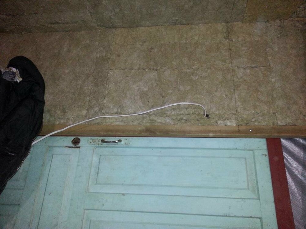

Вывел электрику.
20151201_171612.thumb.jpg.03071dbac72bbf95267ef188ad3c9cbd.jpg 20151201_195656.thumb.jpg.ef16524c64f9b51e1ce415ebb9418d31.jpg

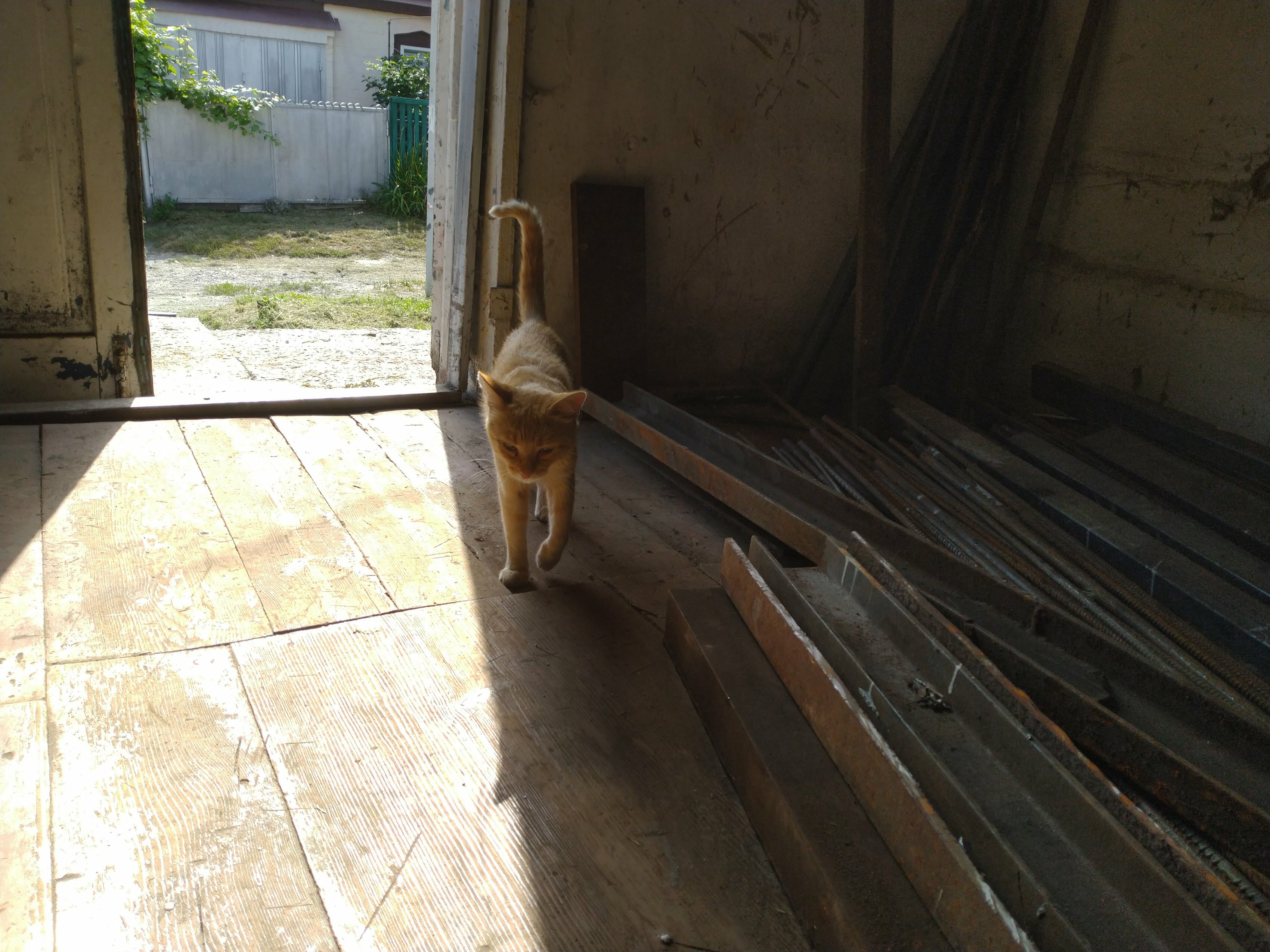

В машине завелся склад (переноски, шланги, лопаты-топоры и т.п.) , который постоянно ездит и тарабанит. Когда захотелось купить тачку машина отказалась это все катать. Оставить что-то под замком, отдохнуть и возможно переночевать, подготовить плацдарм для строительства - бытовка.
А началось все с дверей, хоть и старых, но из дерева! оббитых железом. Их шантажем выброса заставили забрать и в придачу дали контакты толкового сварщика.

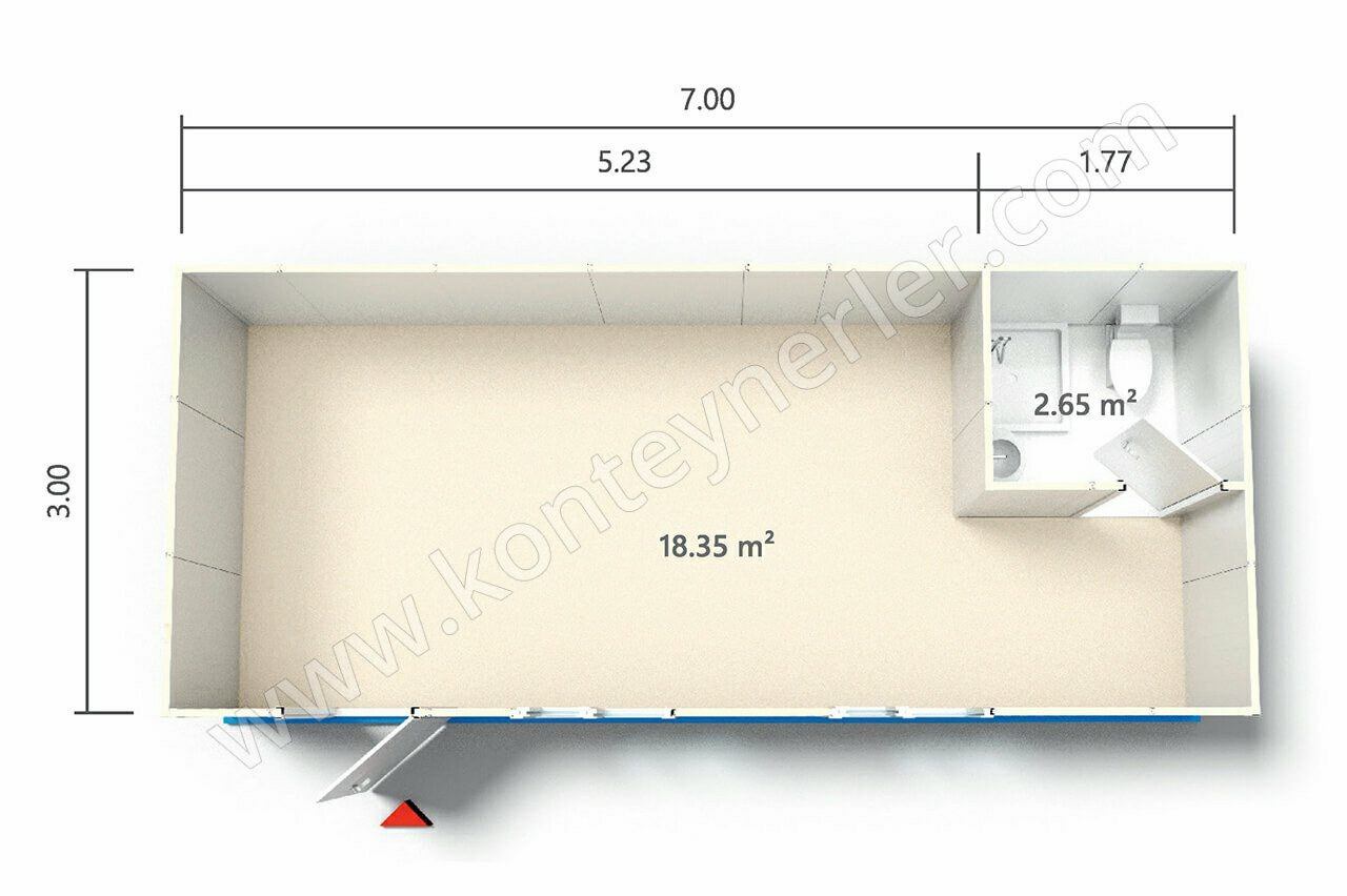

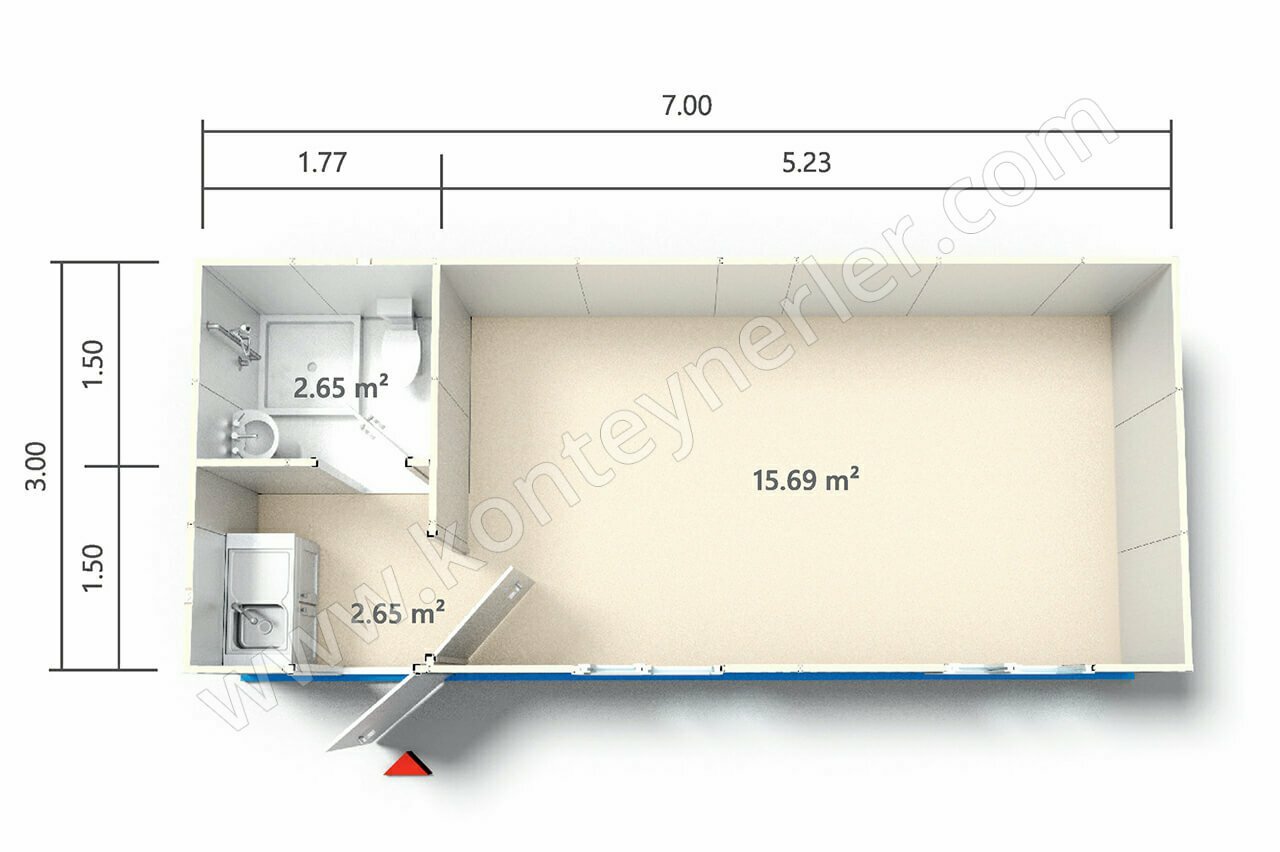

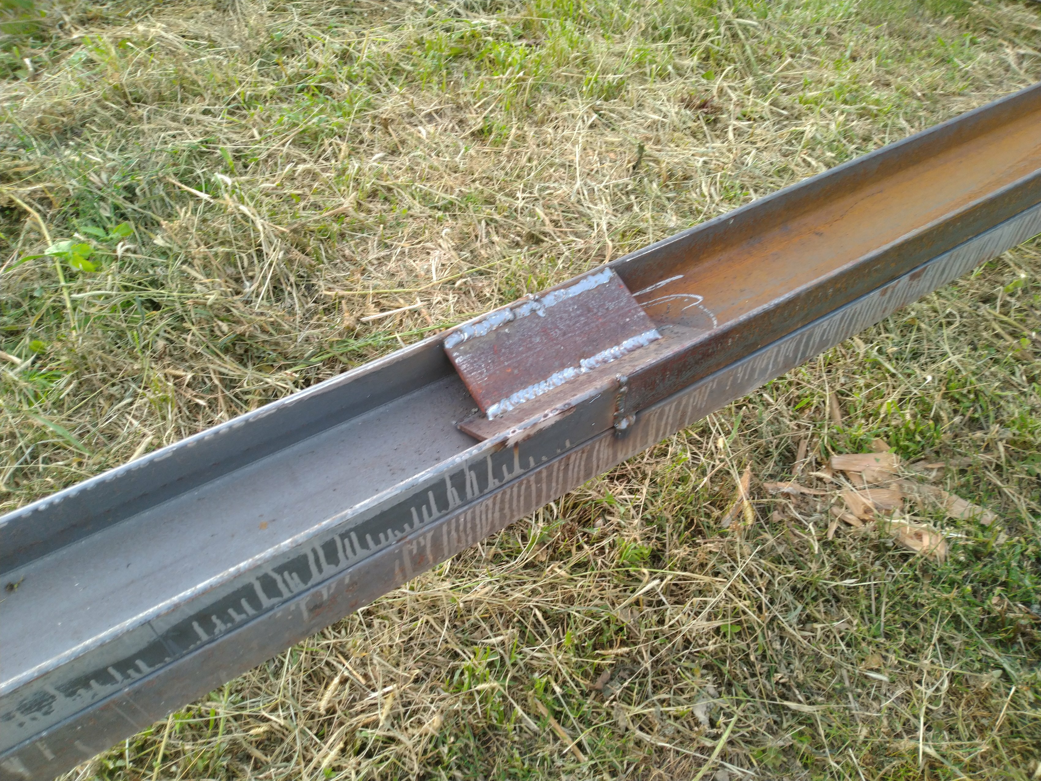

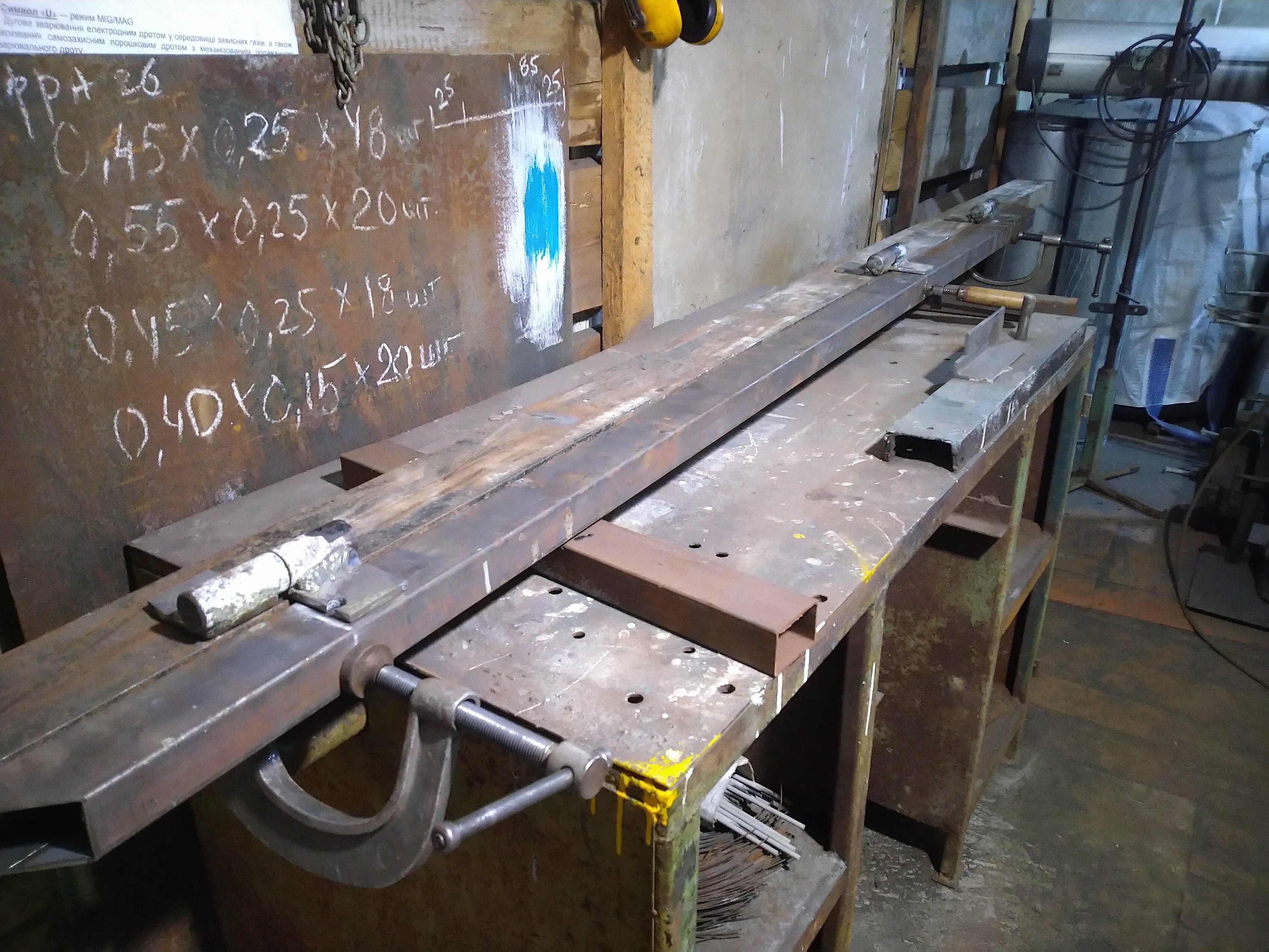

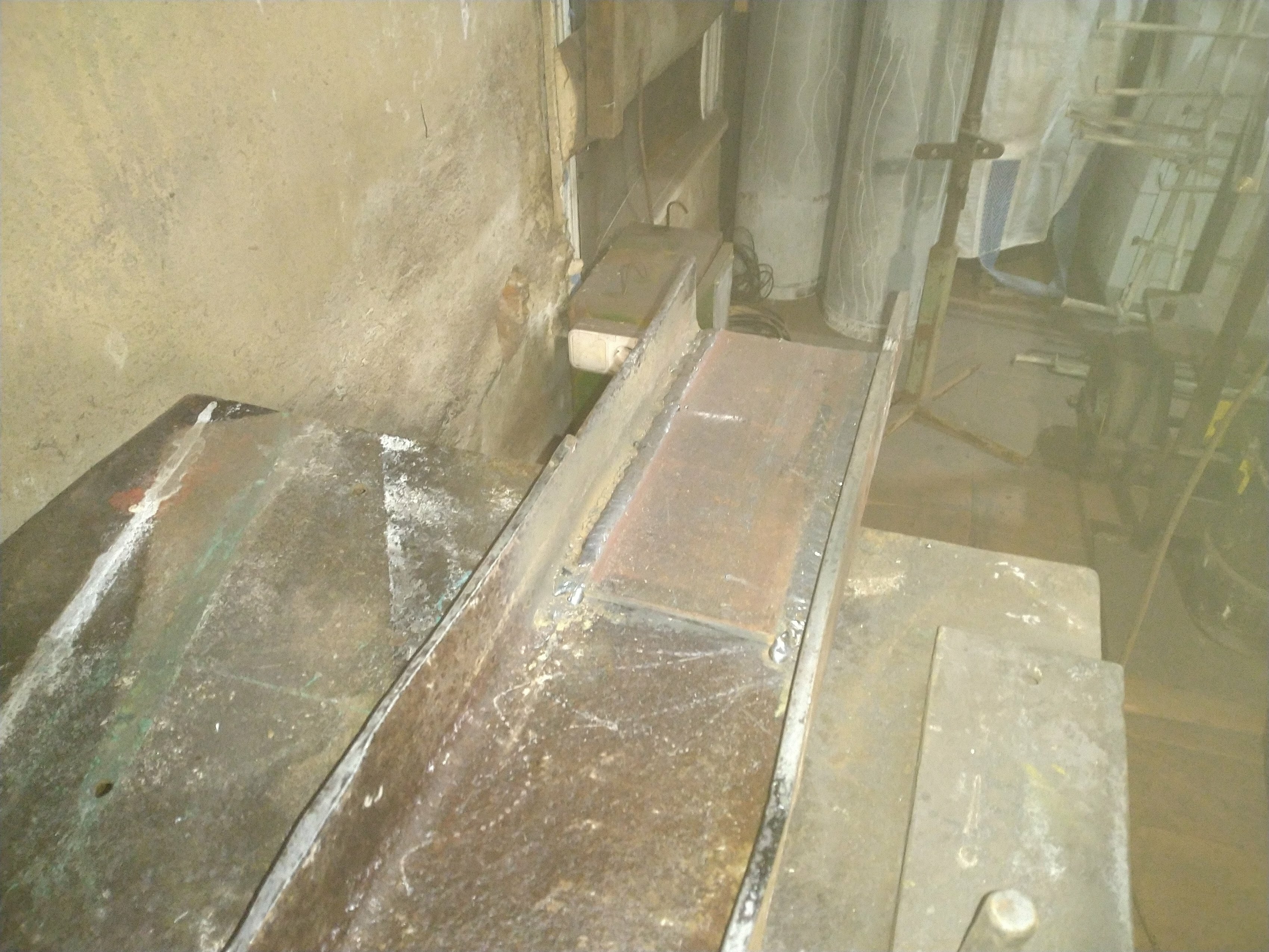

  • 7 років потому...

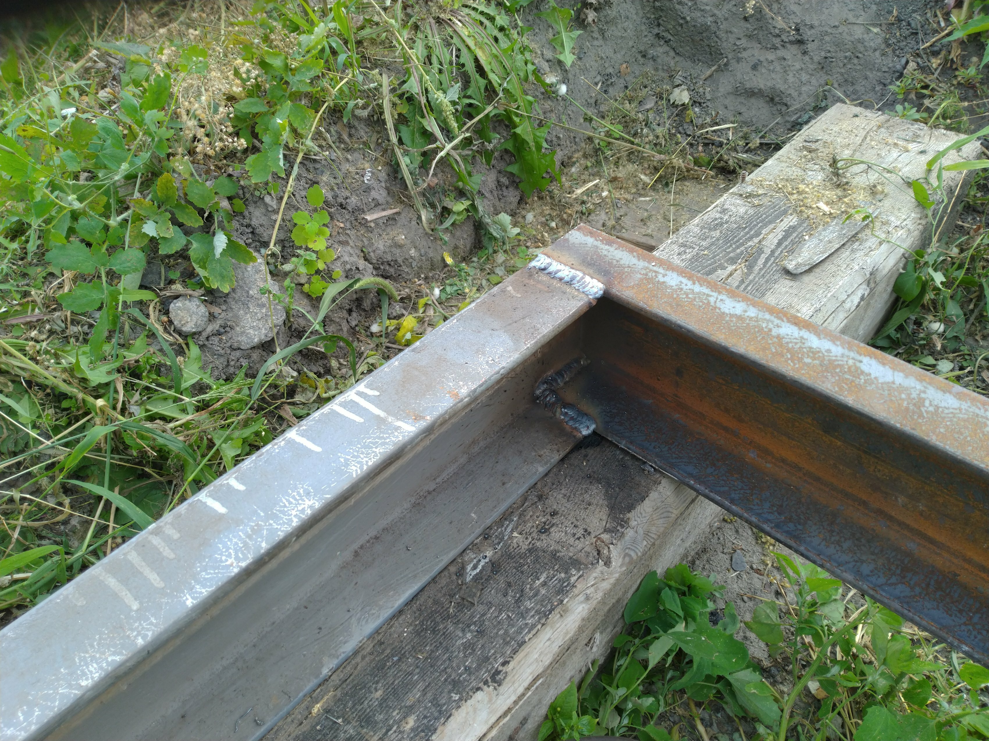

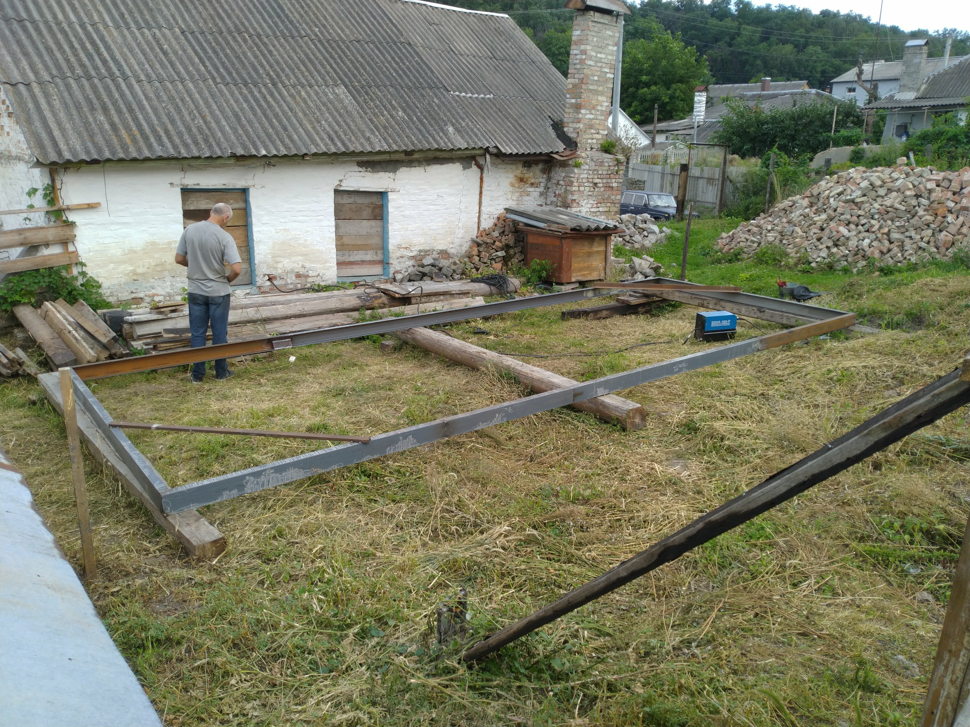

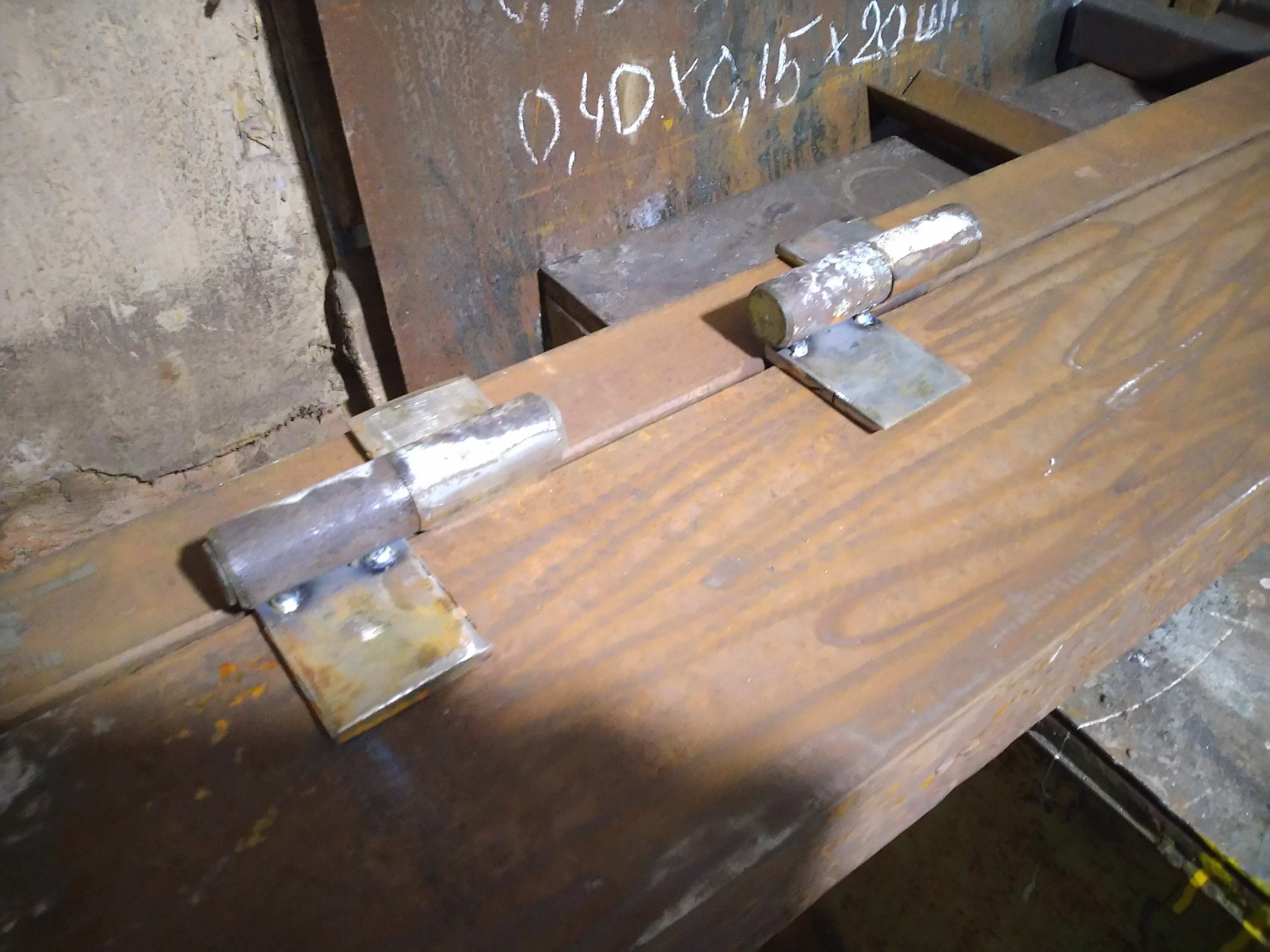

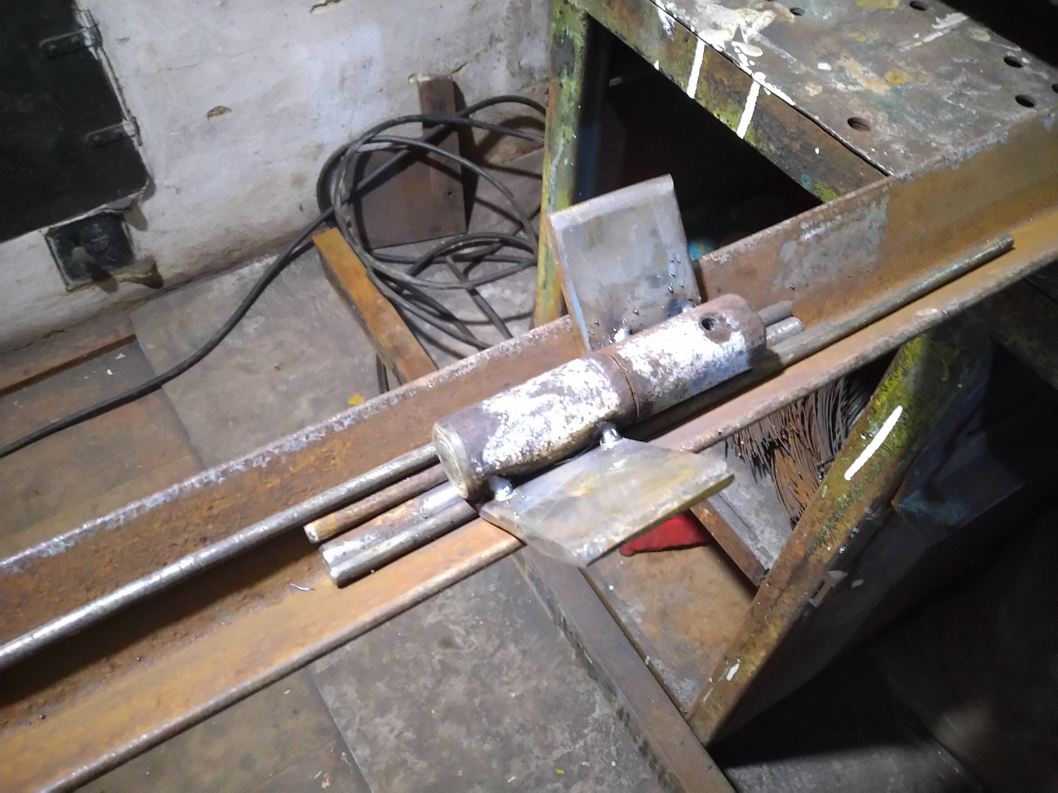

Не поспішаючи 3х8 м.
Матеріал : щось - нове, щось - десь та колись було куплено на метало-брухті.

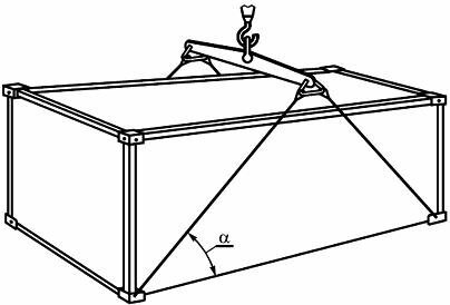

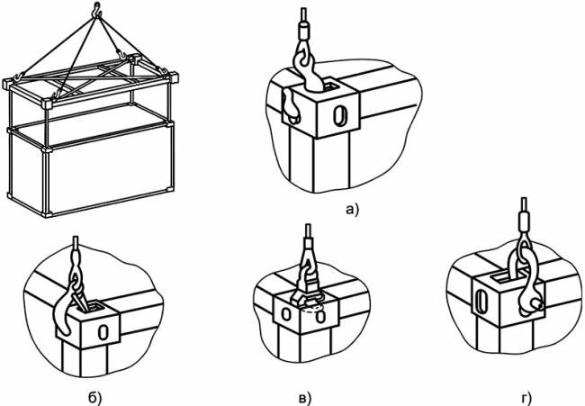

Вимоги : загальна вага 12 тонн - конструктивно повинно витримувати завантаження на автомобіль.
Основа - швелер 14.
Змінено користувачем Privet

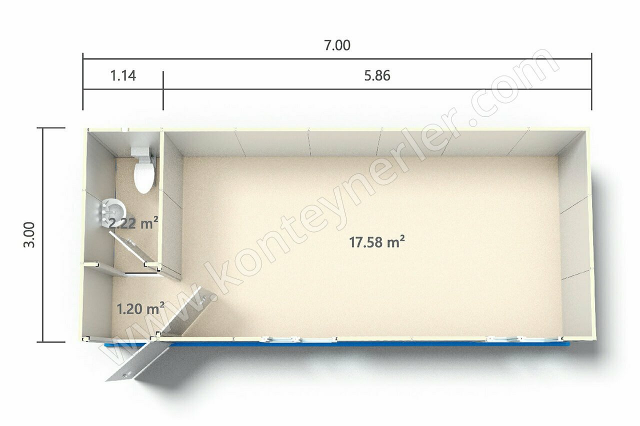

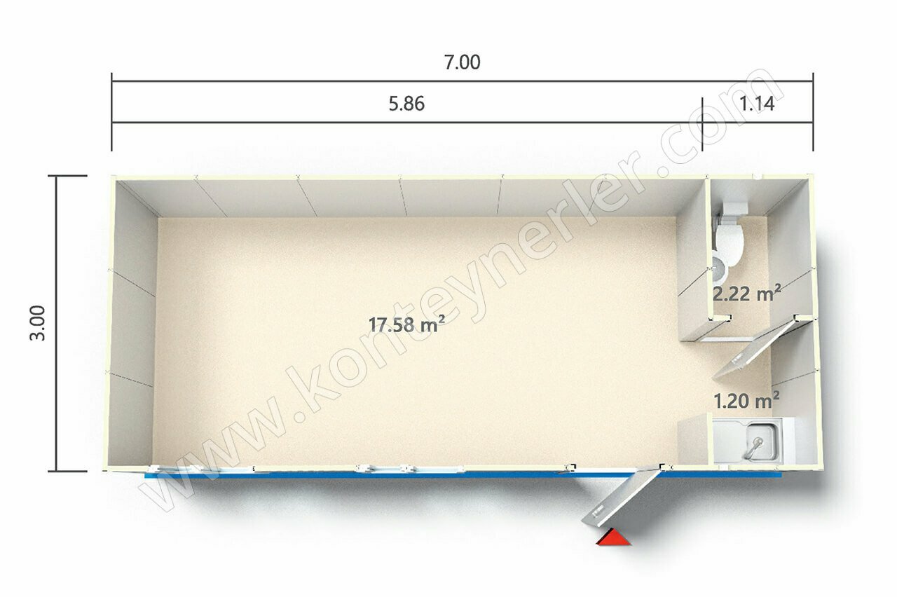

556618533_hke-2-7-plan(1).thumb.jpg.86df42d391efa3d850a703b744d23fc1.jpghkd-2-7-plan.thumb.jpg.0d82495871970de73406116098a710c7.jpghkf-2-7-plan.thumb.jpg.60342b5eac9dff1220fd2d89ce01f667.jpghke-4-7-plan.thumb.jpg.59d4ef27dacc45297bc6d3c88e26a089.jpg
www.hekimcontainer.com/products/3-00x7-00-m-container/
