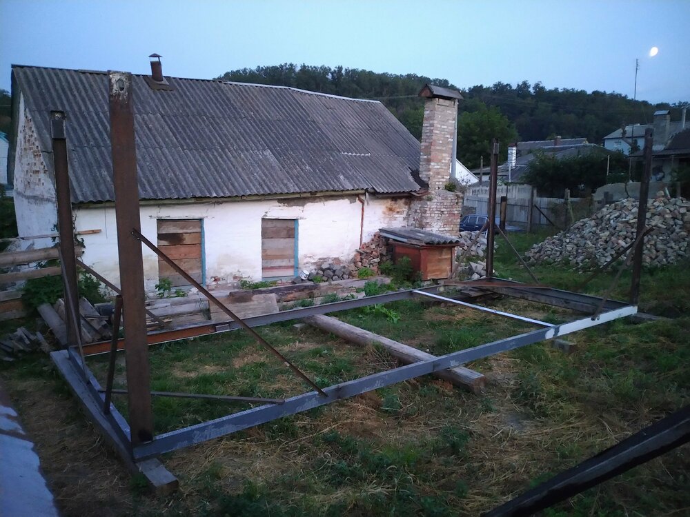

То склад.Ще років з 2-а послужить, а потім буде знесено.

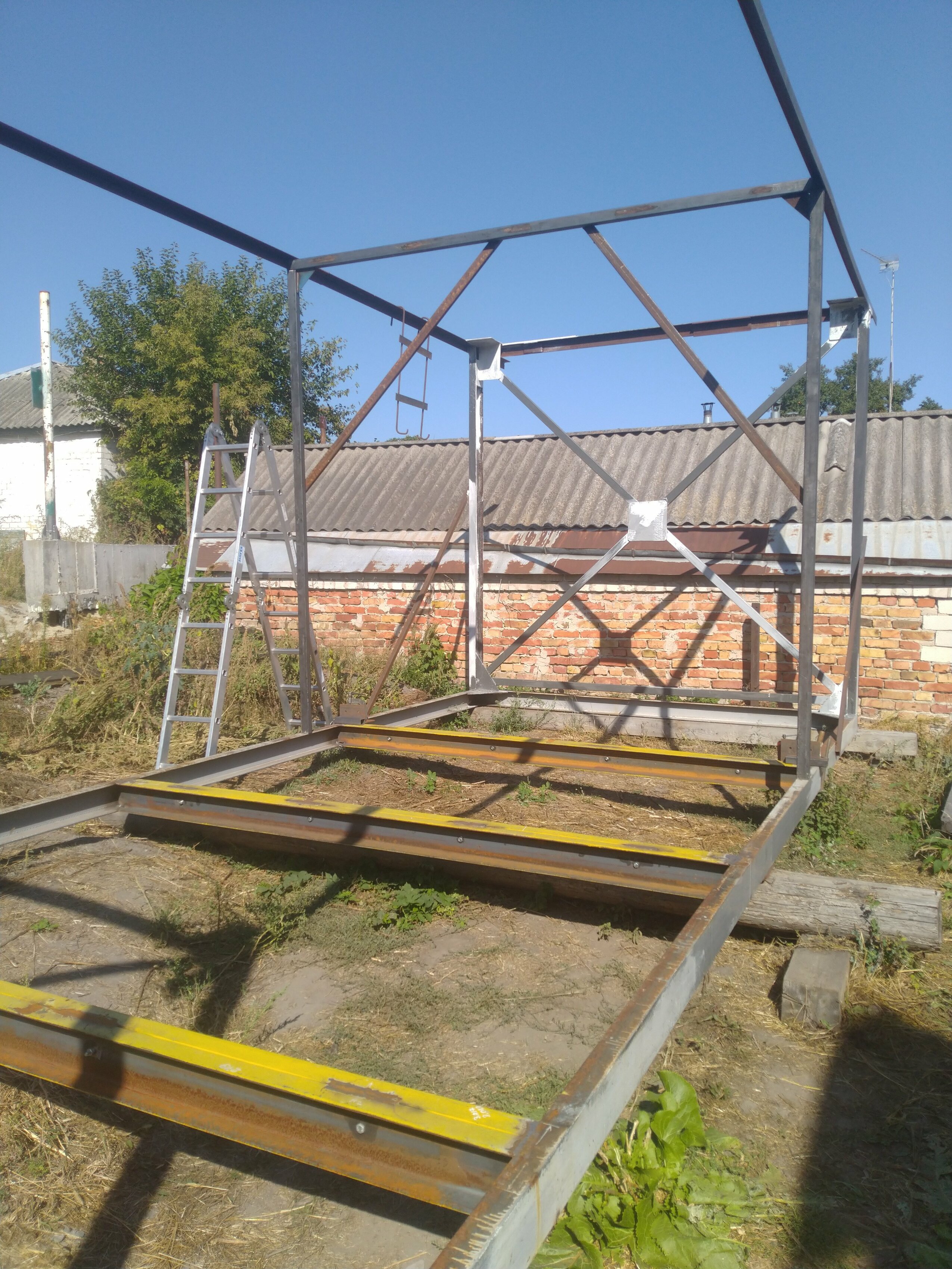

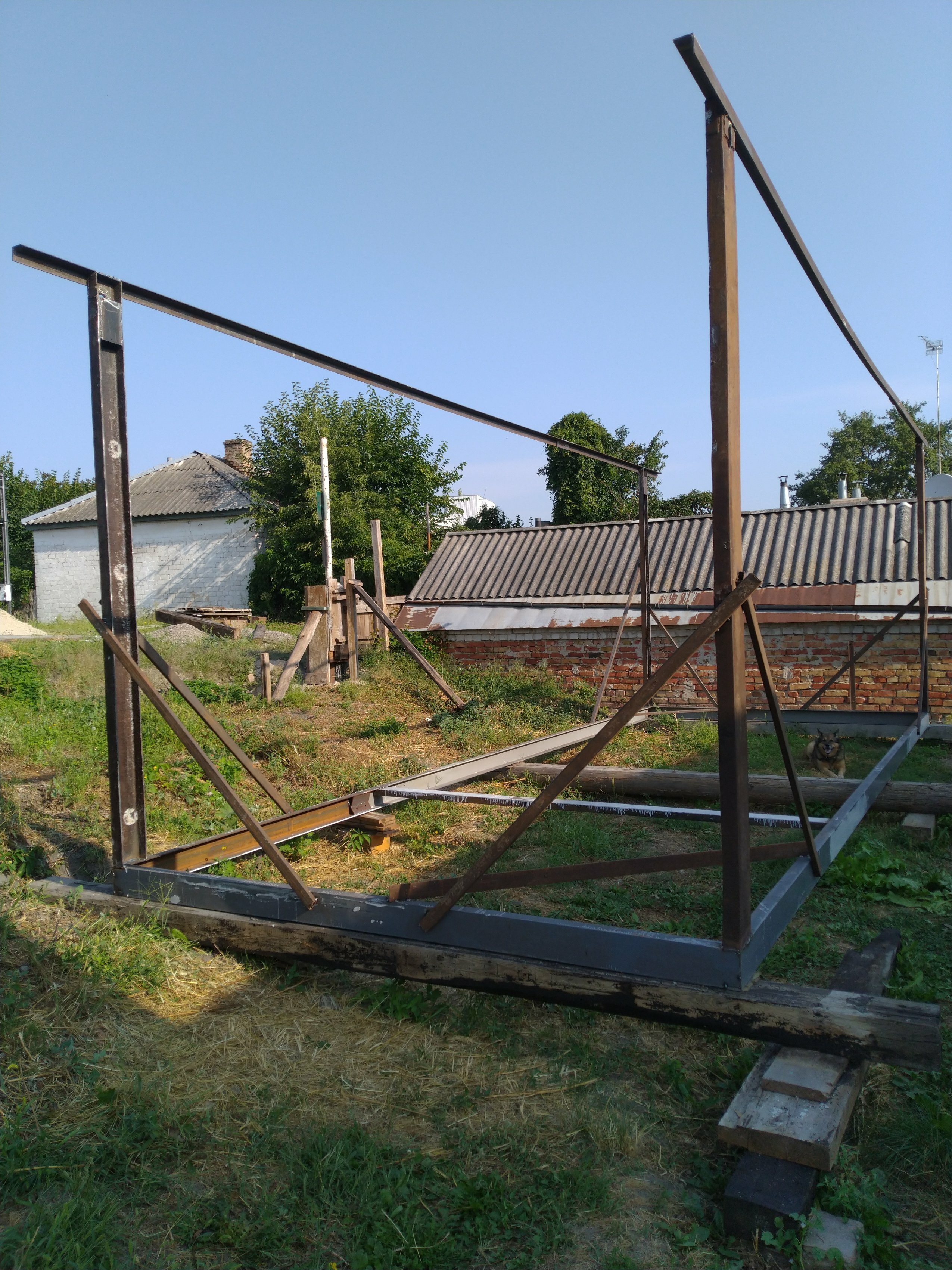

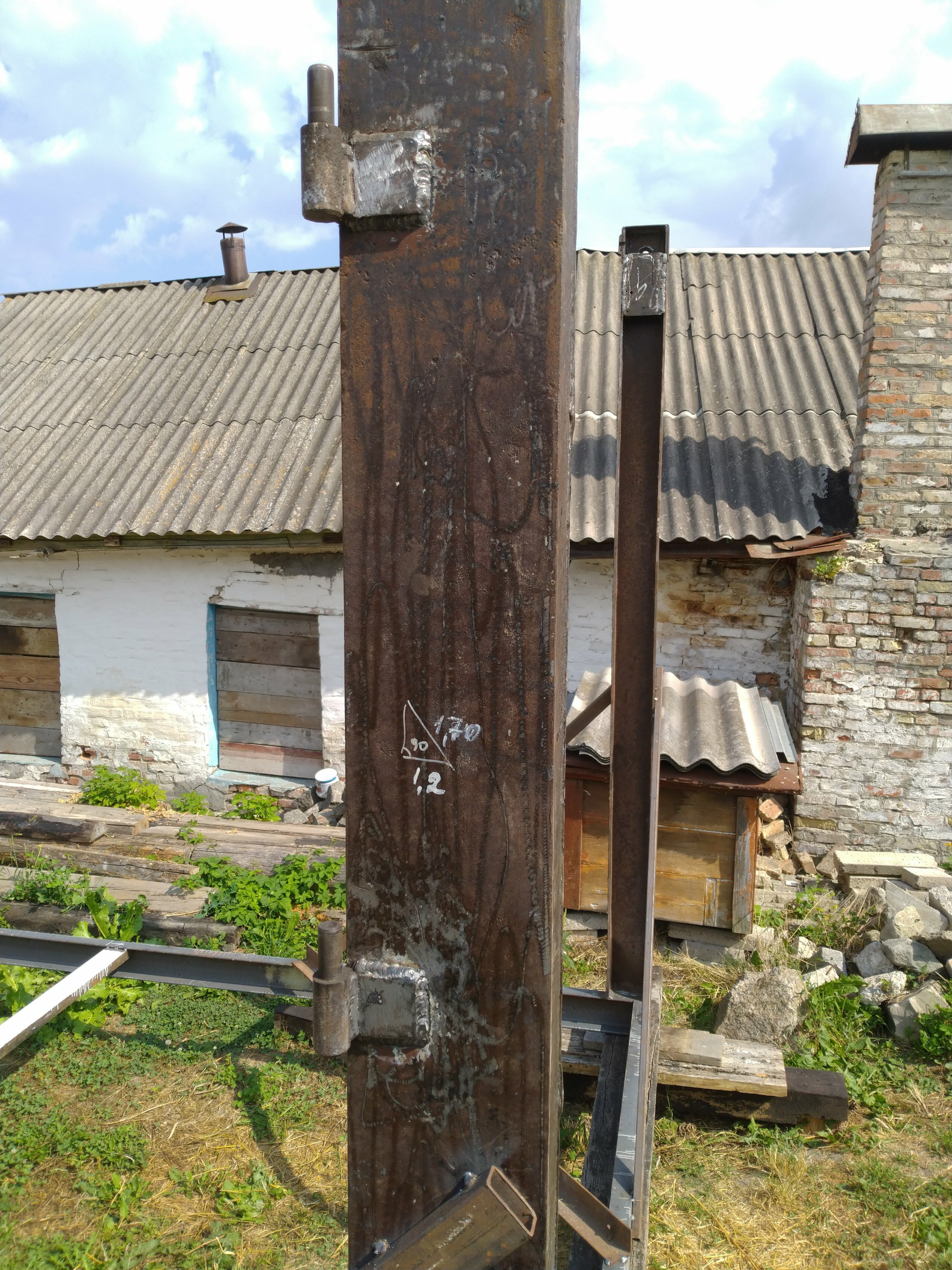

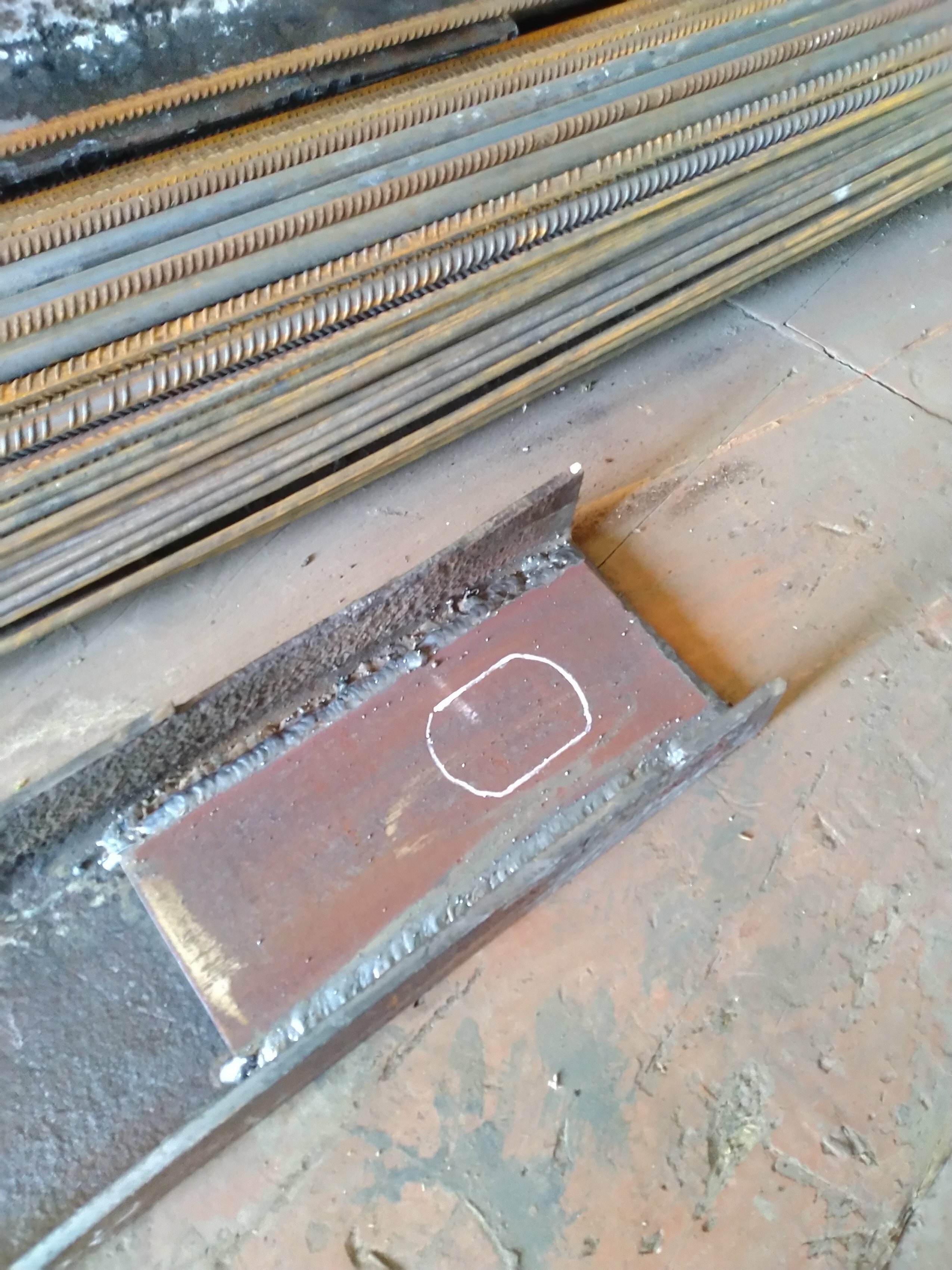

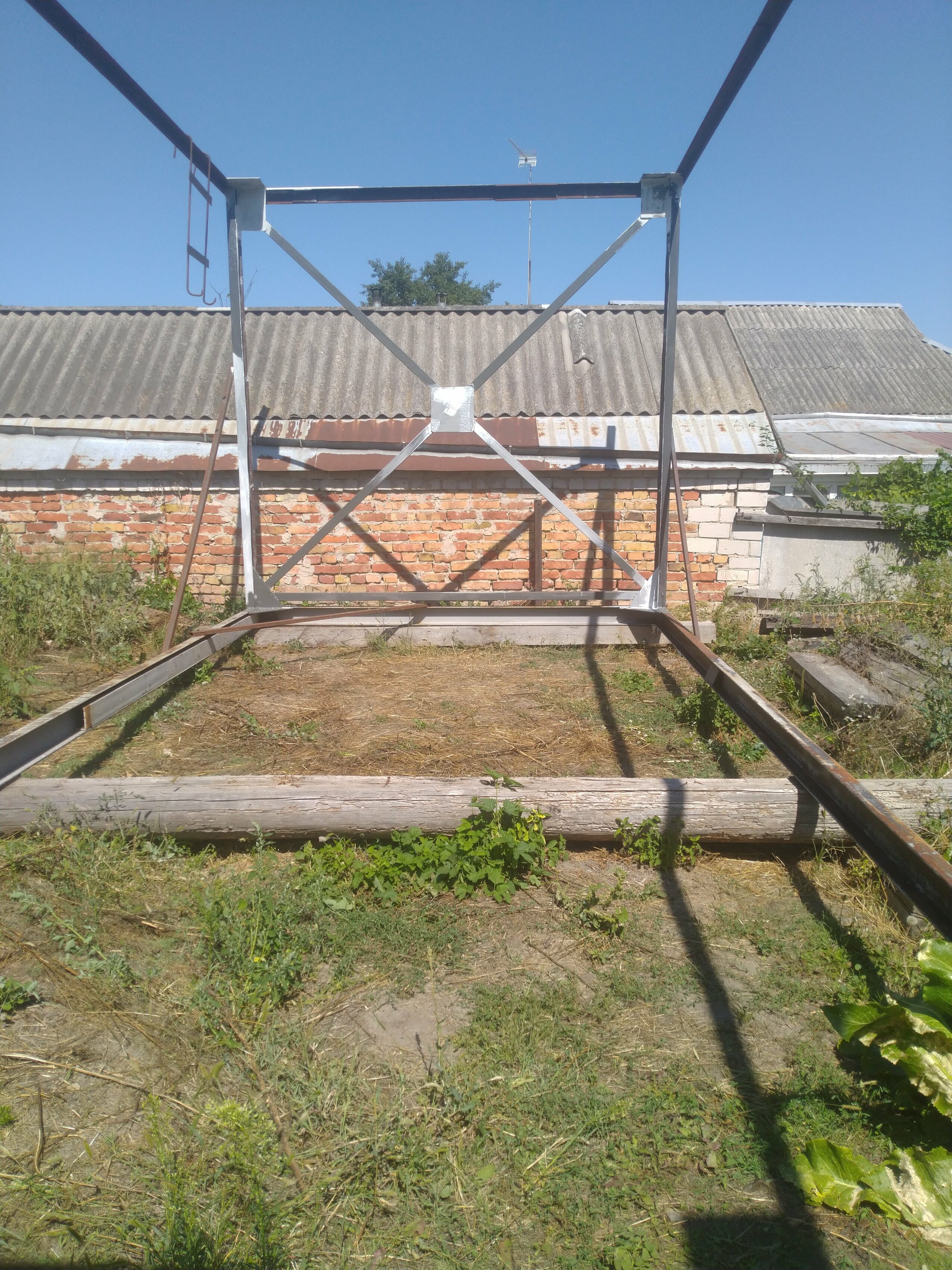

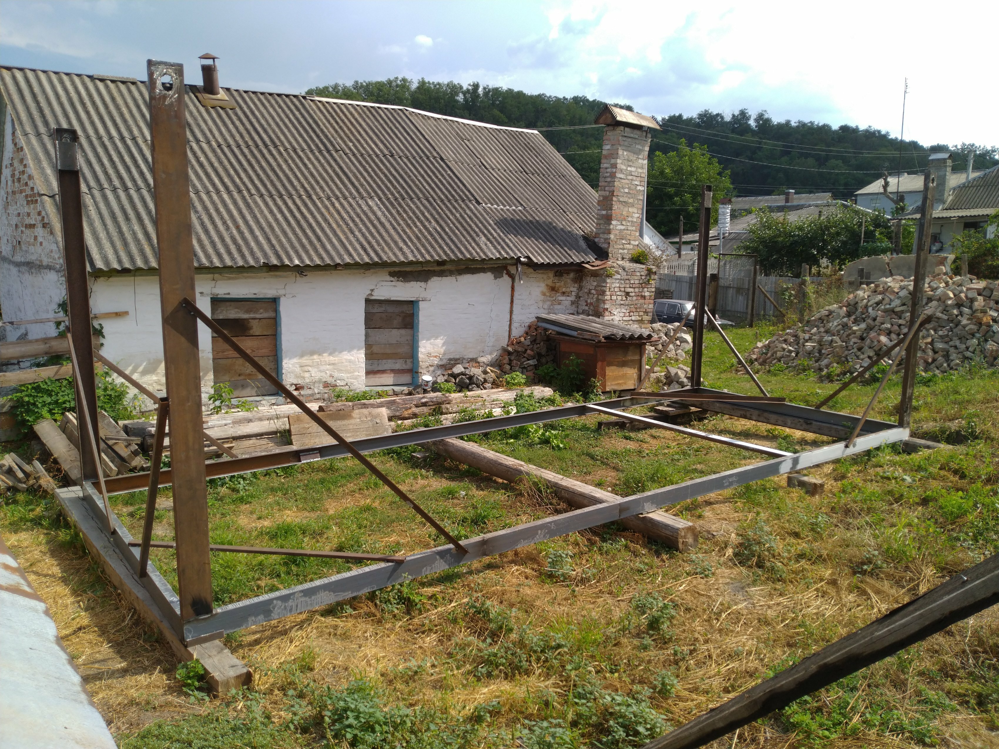

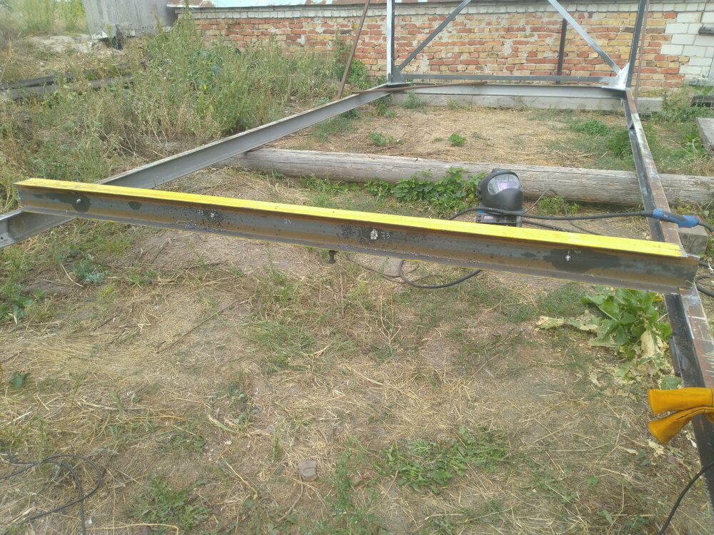

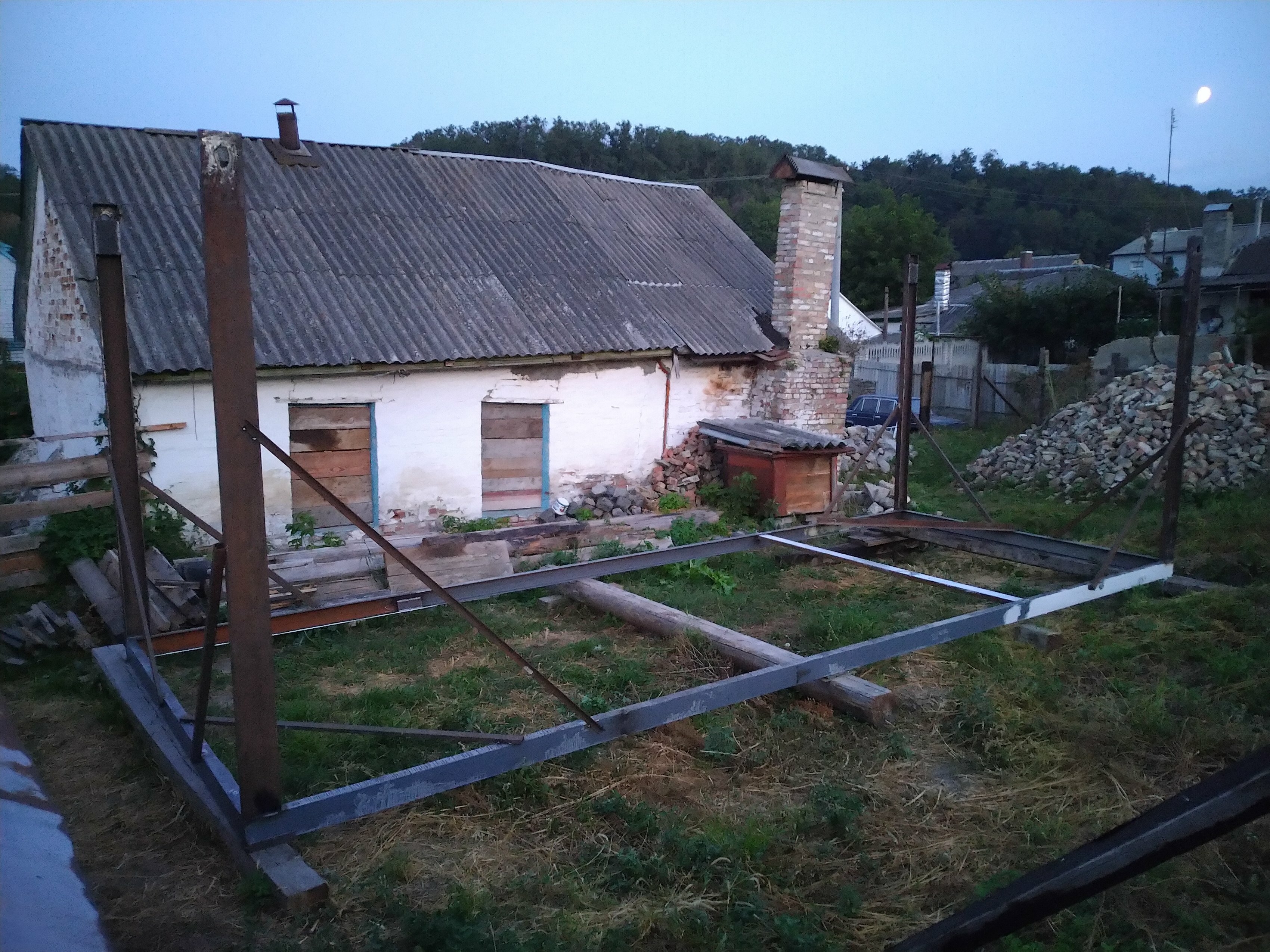

Ця металева штукенція - це не для проживання.Назбиралося чимало металу - треба його якось оформити, бо вже надоїло спотикатися.

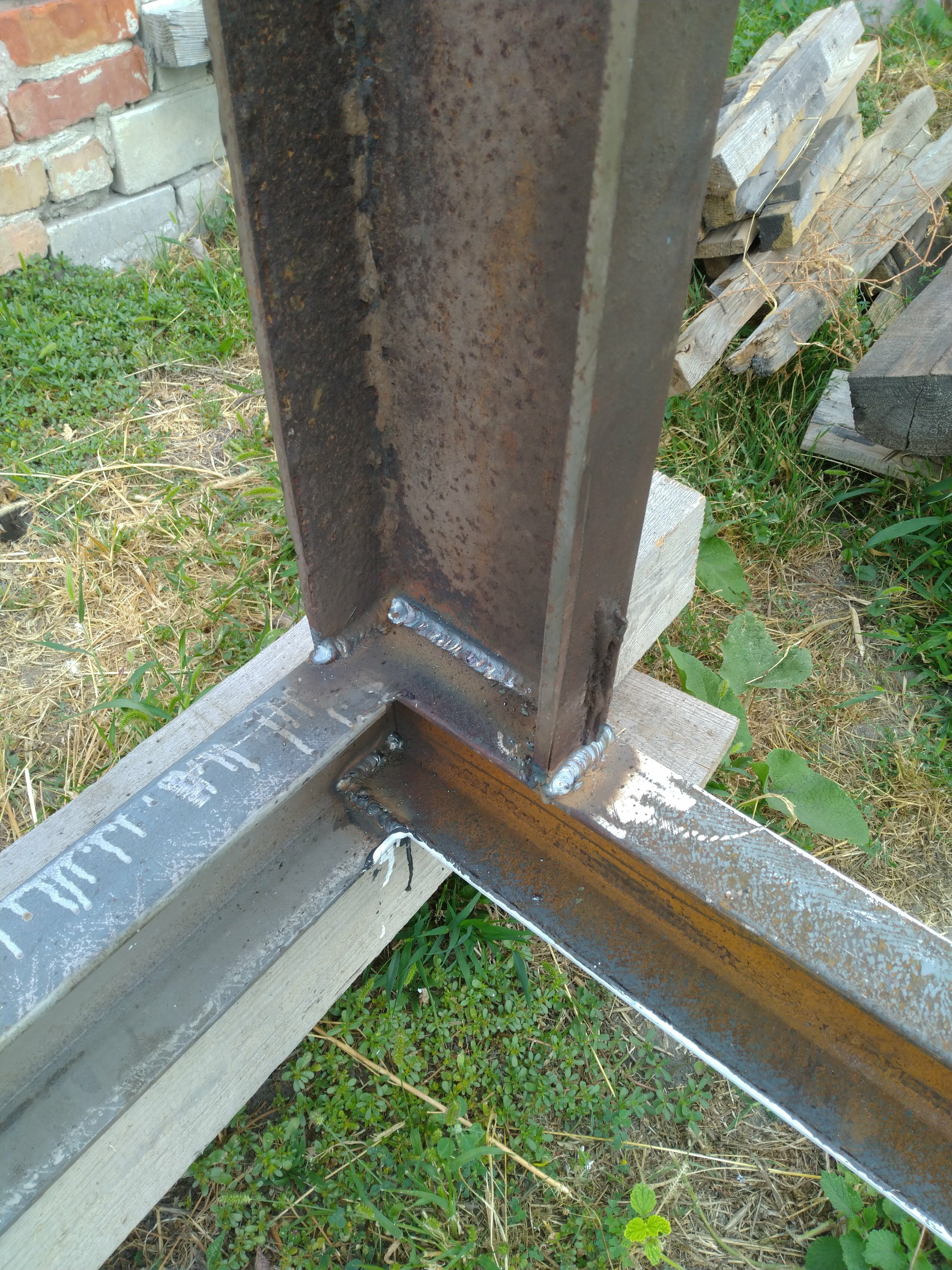

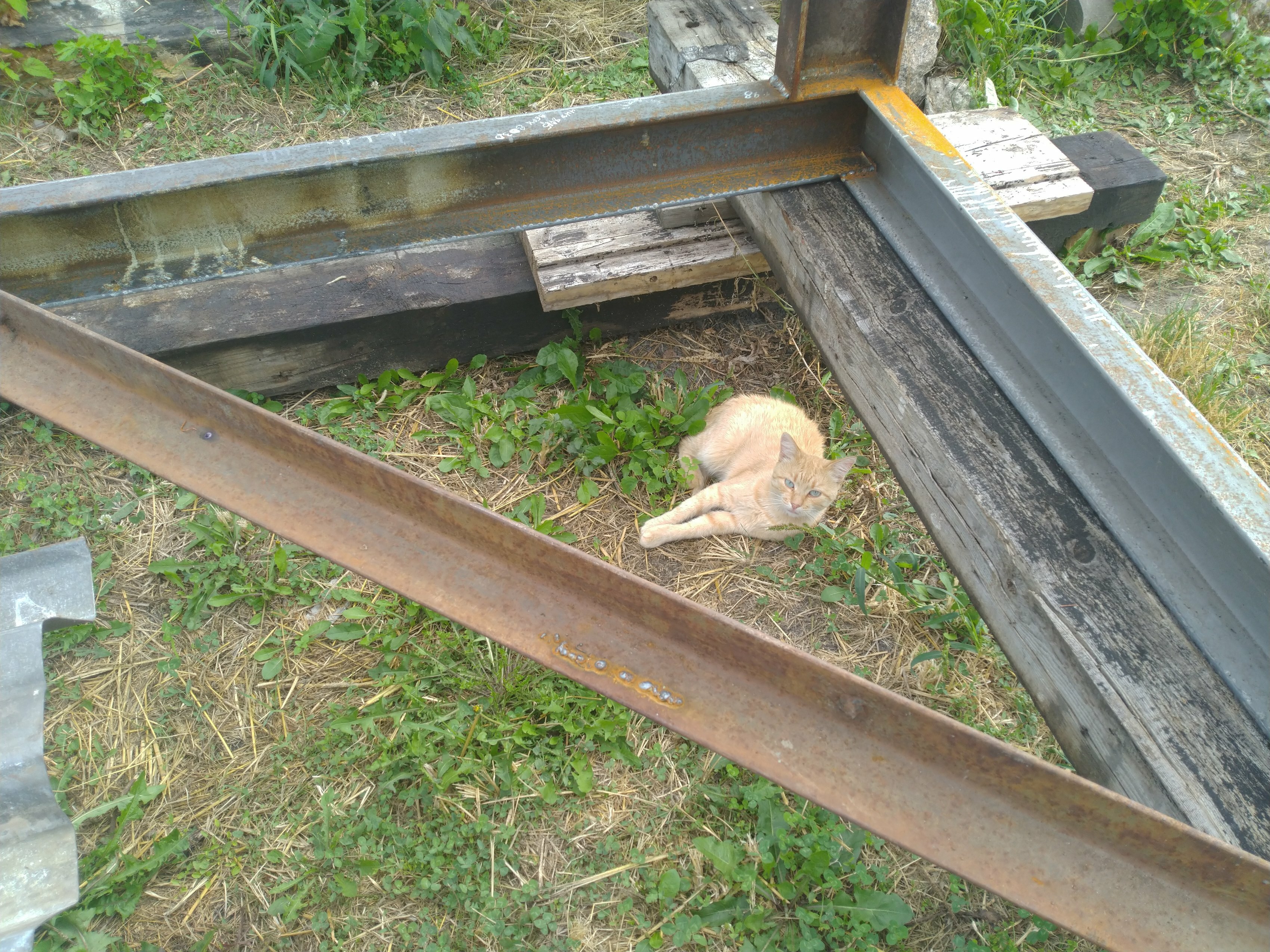

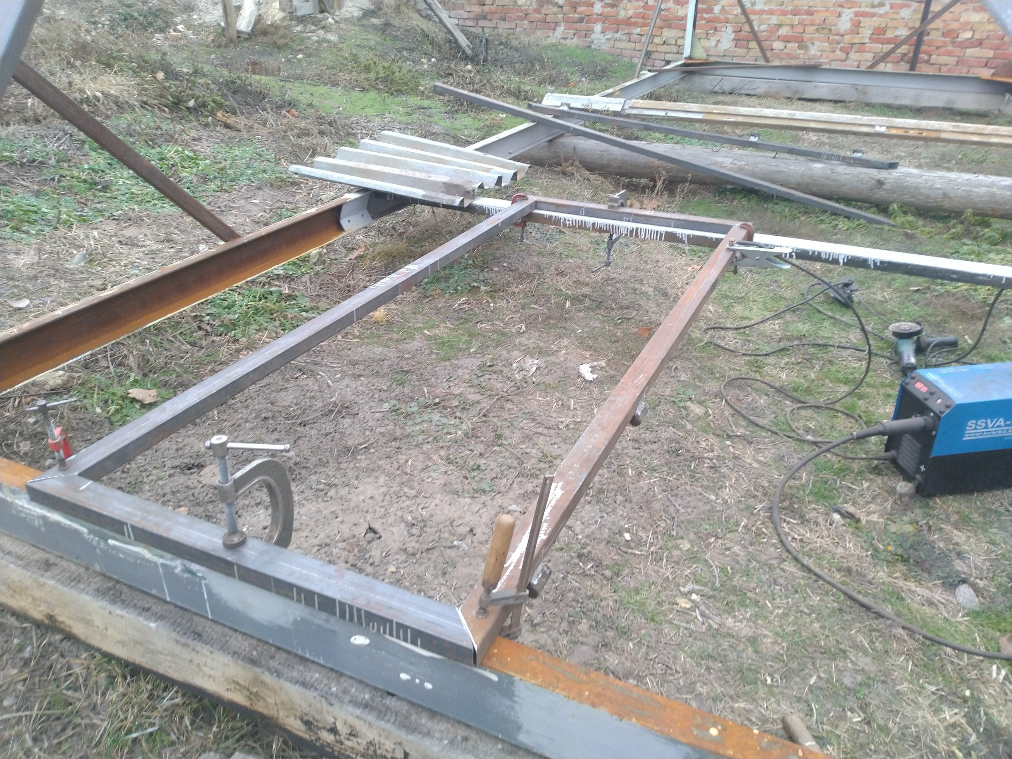

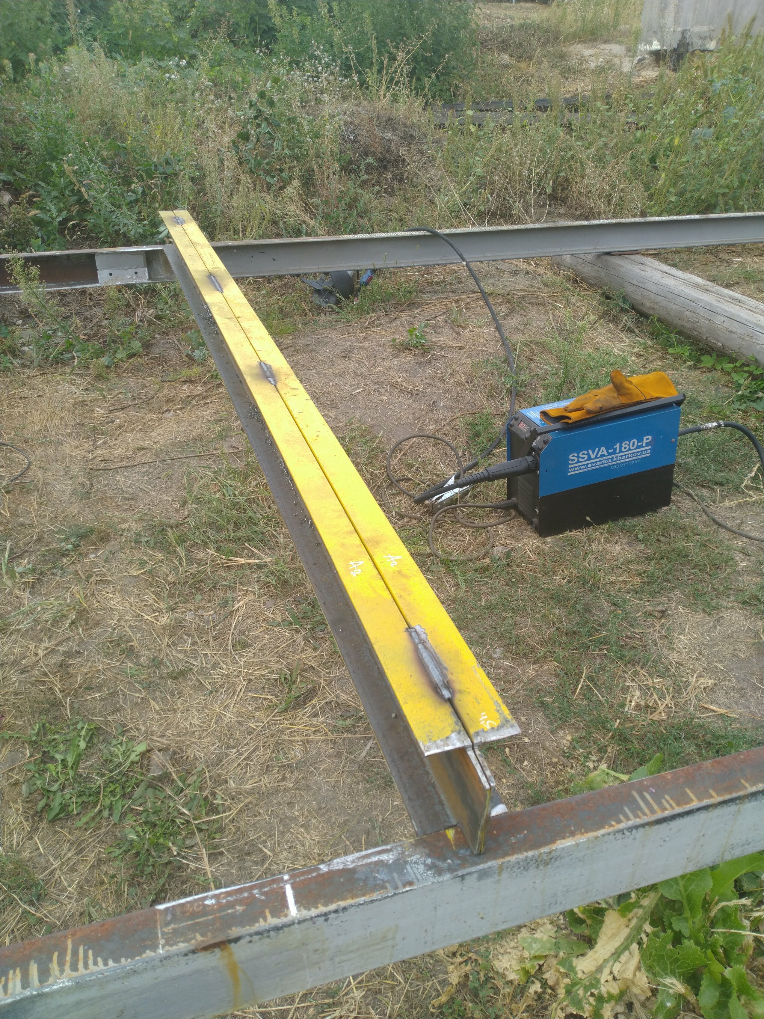

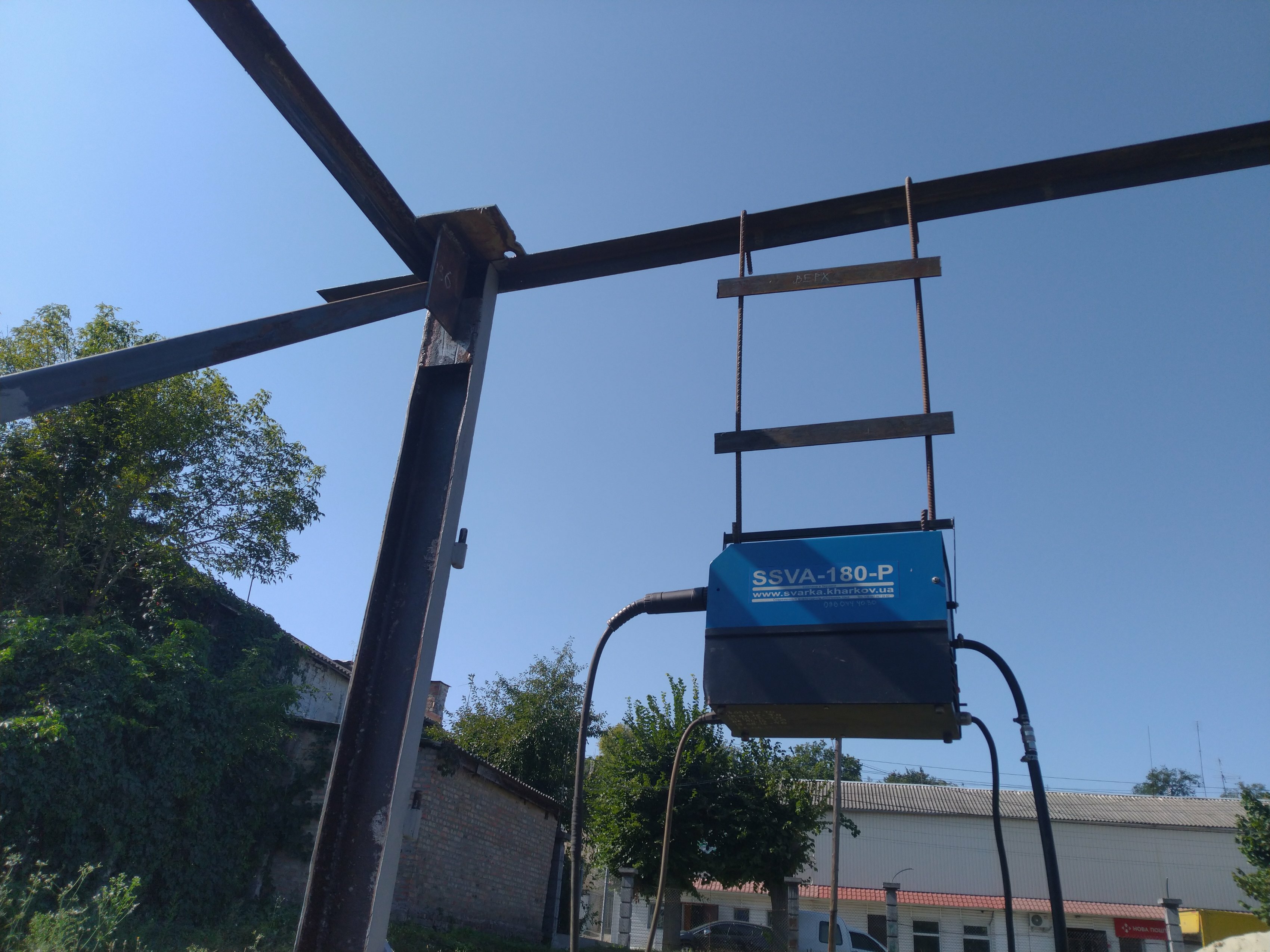

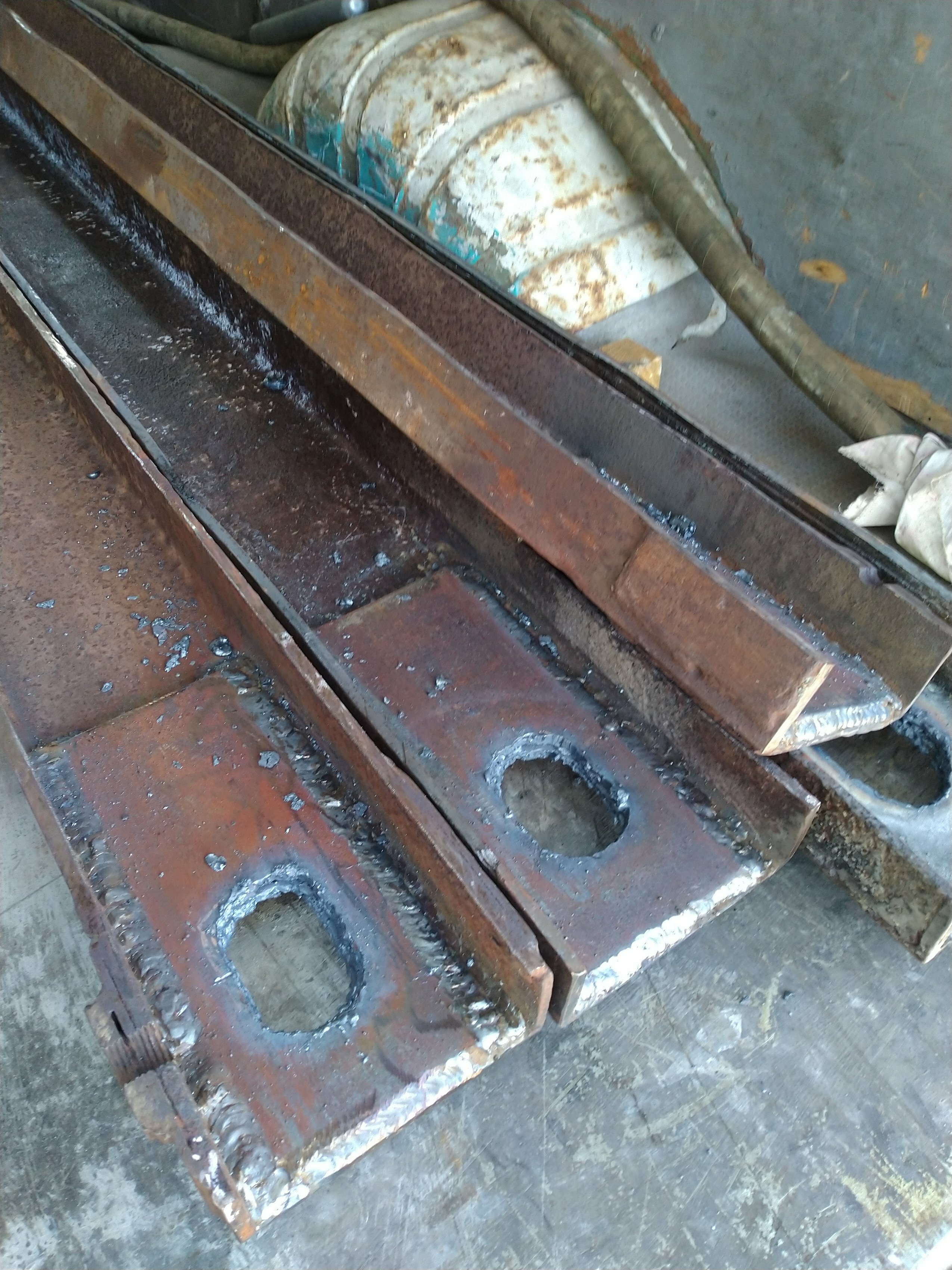

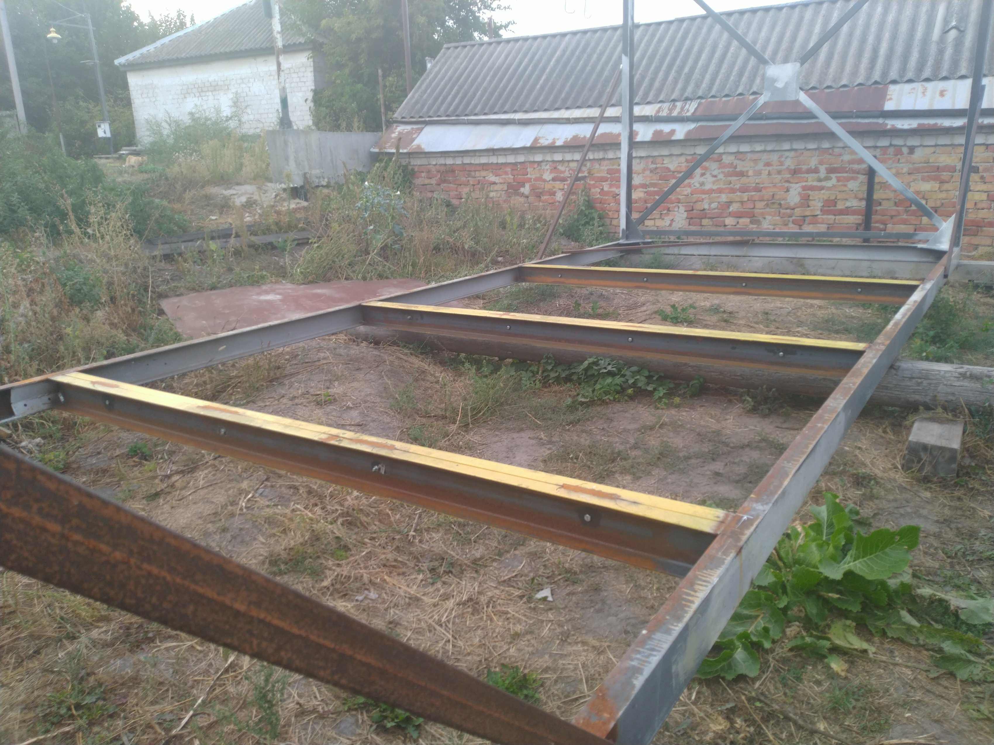

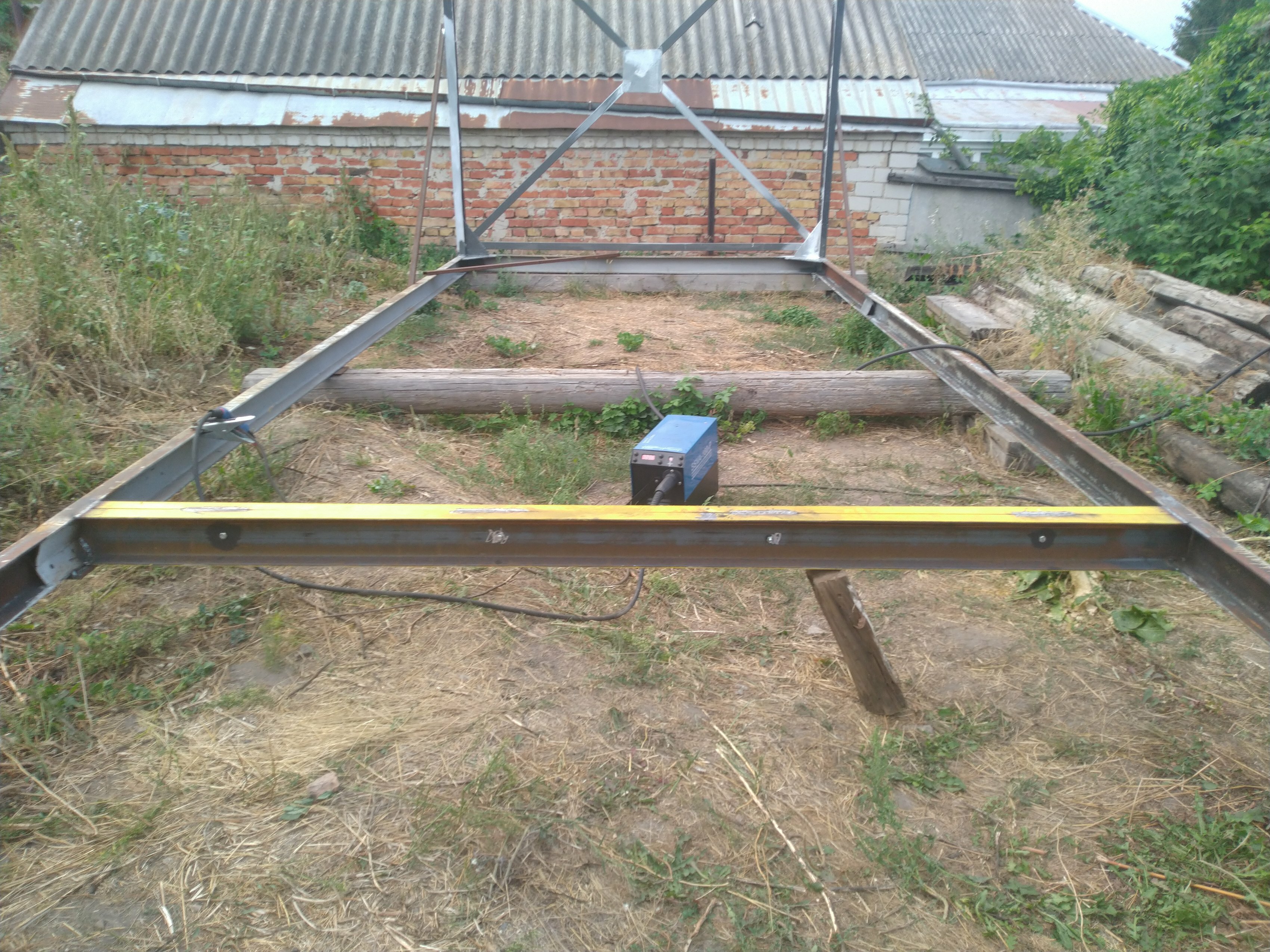

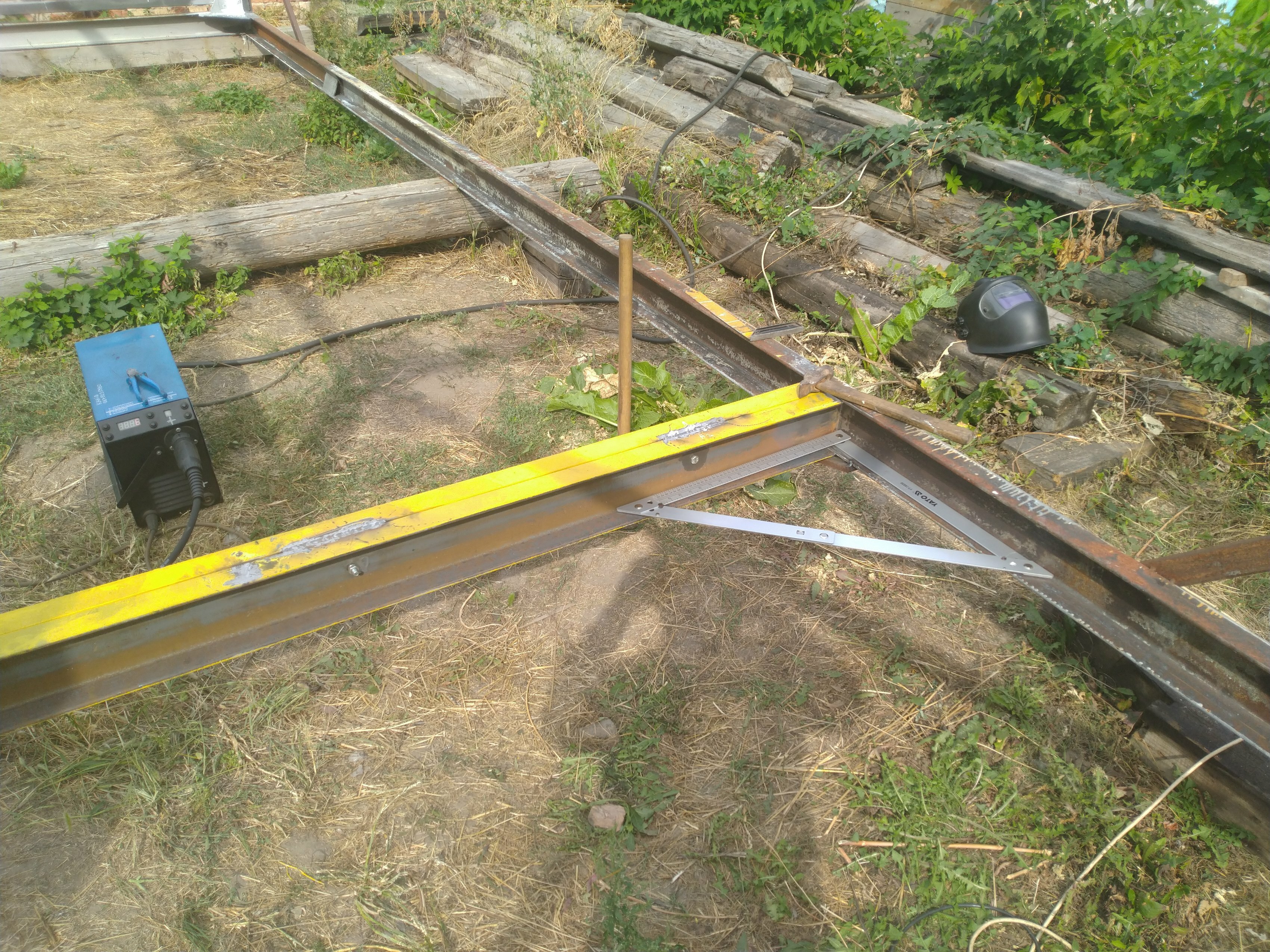

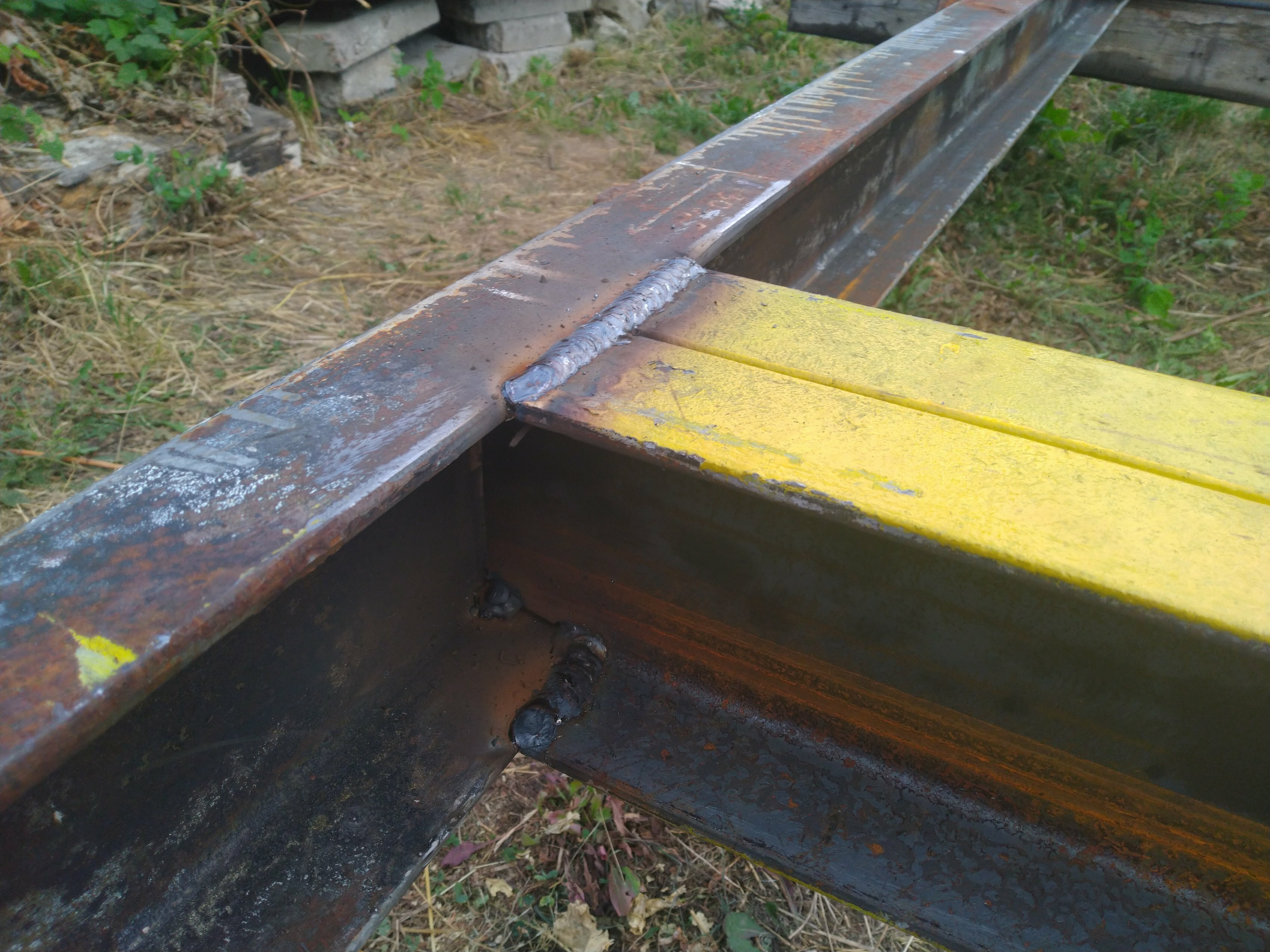

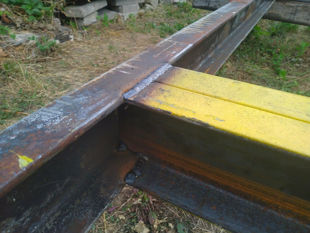

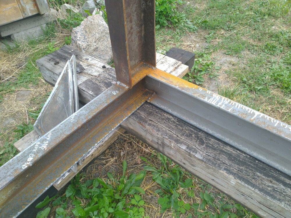

Кутник 55х90х7,5

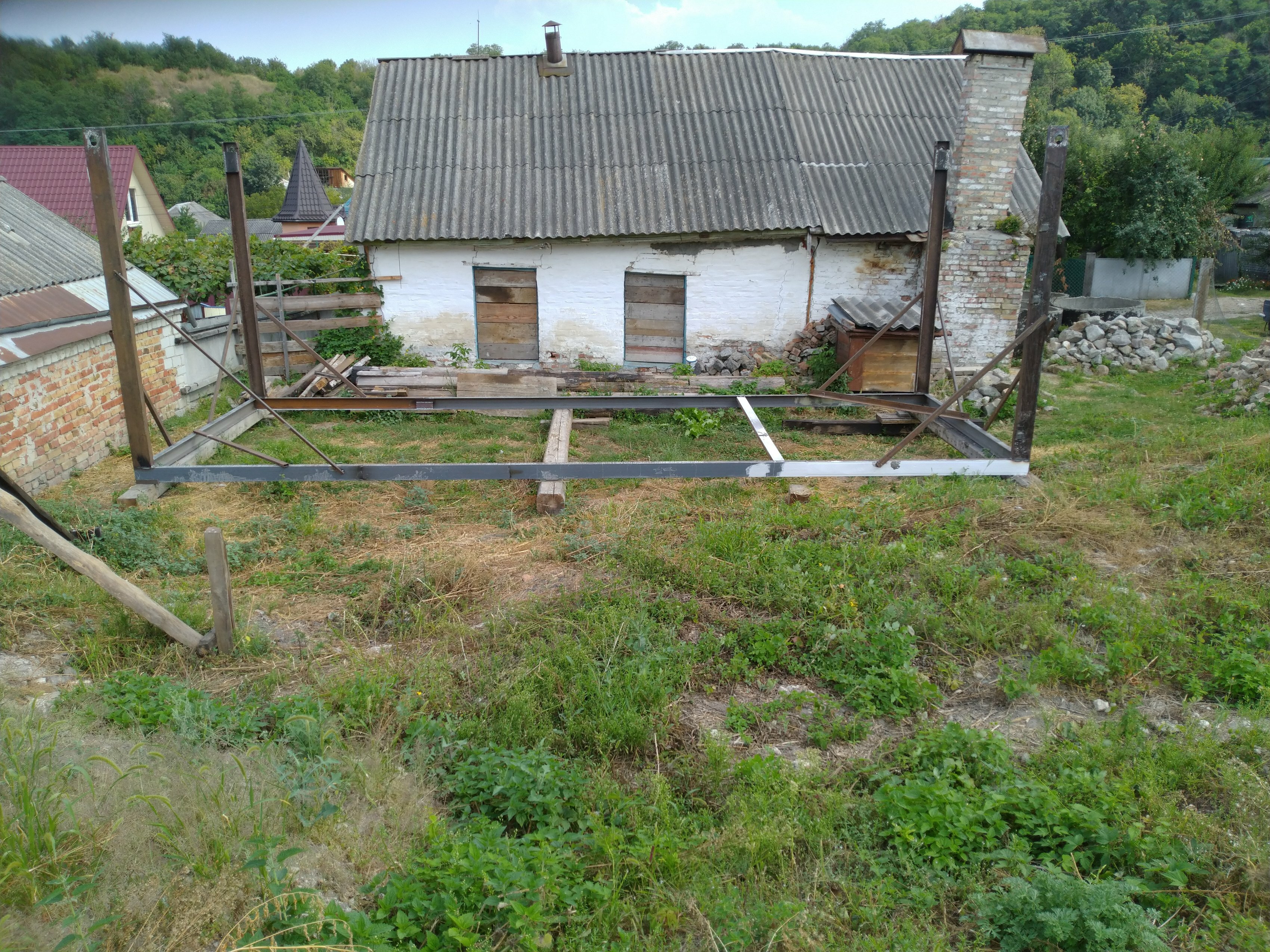

Попередня розмітка та оцінка ситуації.
Усе буде брутально - як ми любимо.
Технагляд каже, що усе буде добре.
Змінено користувачем Privet

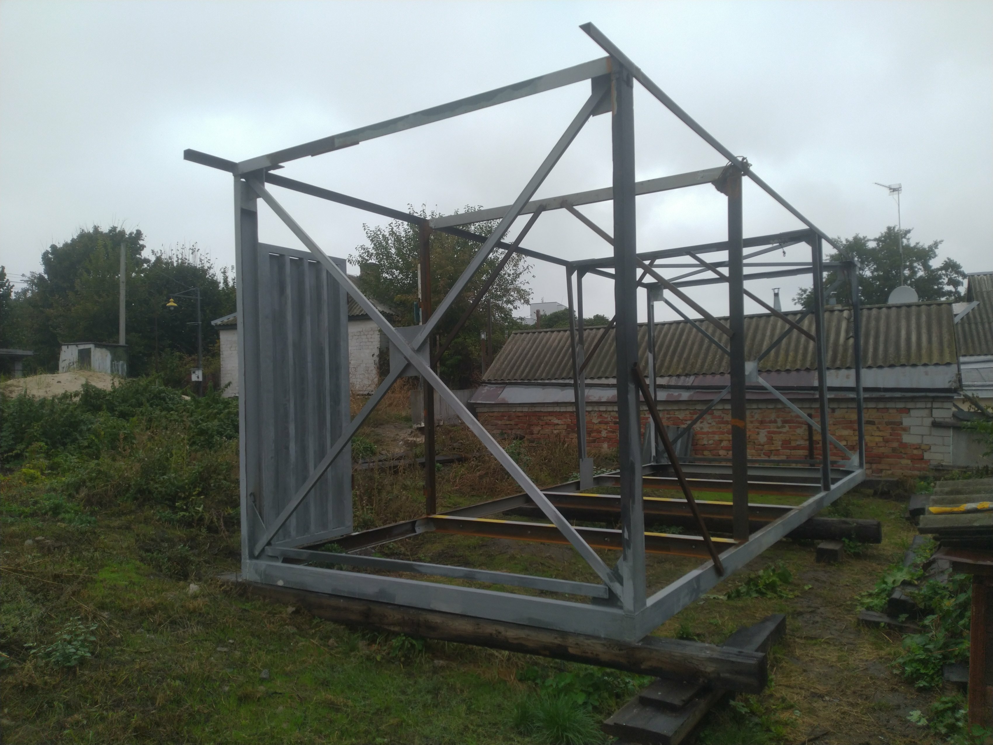

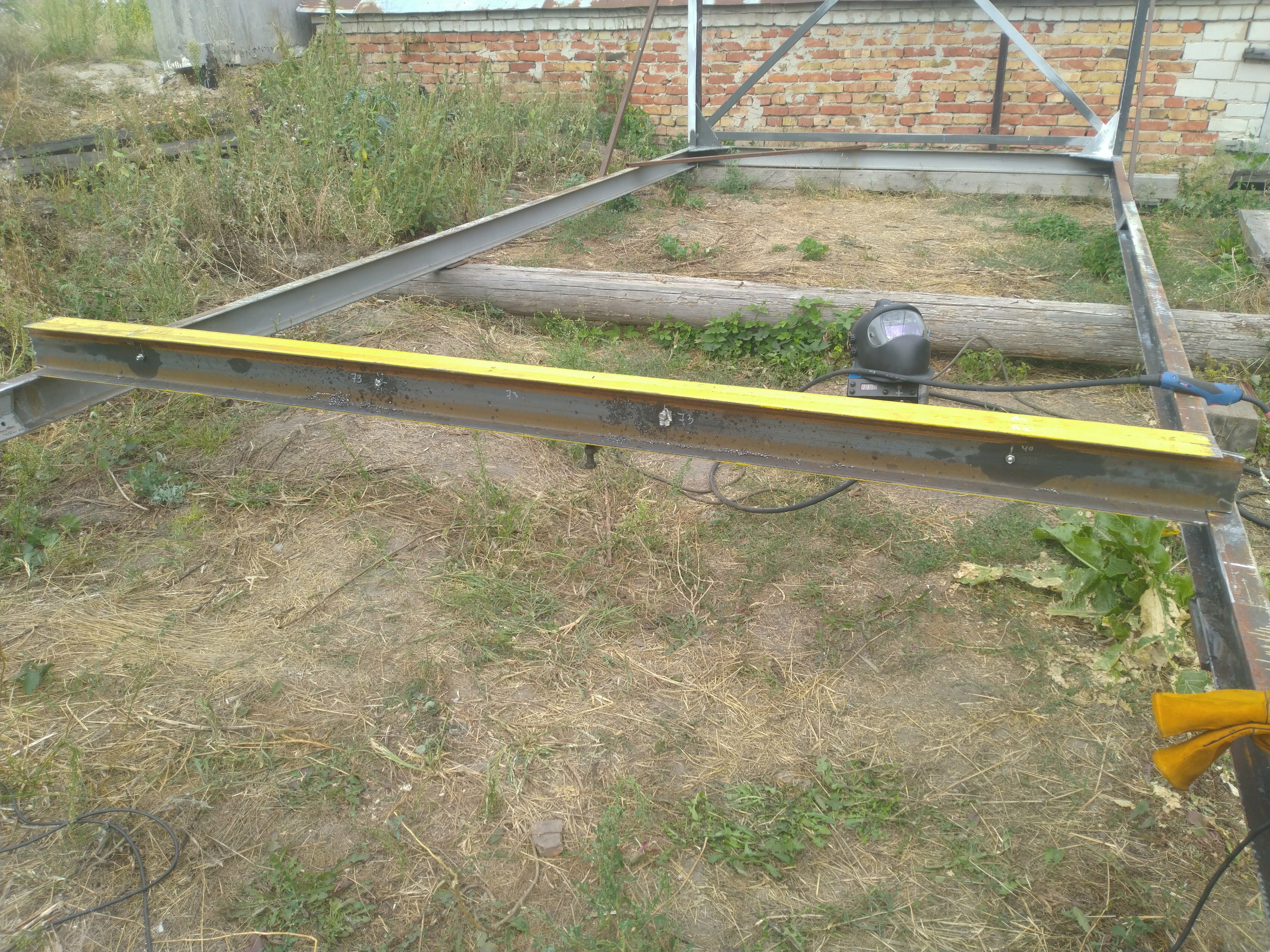

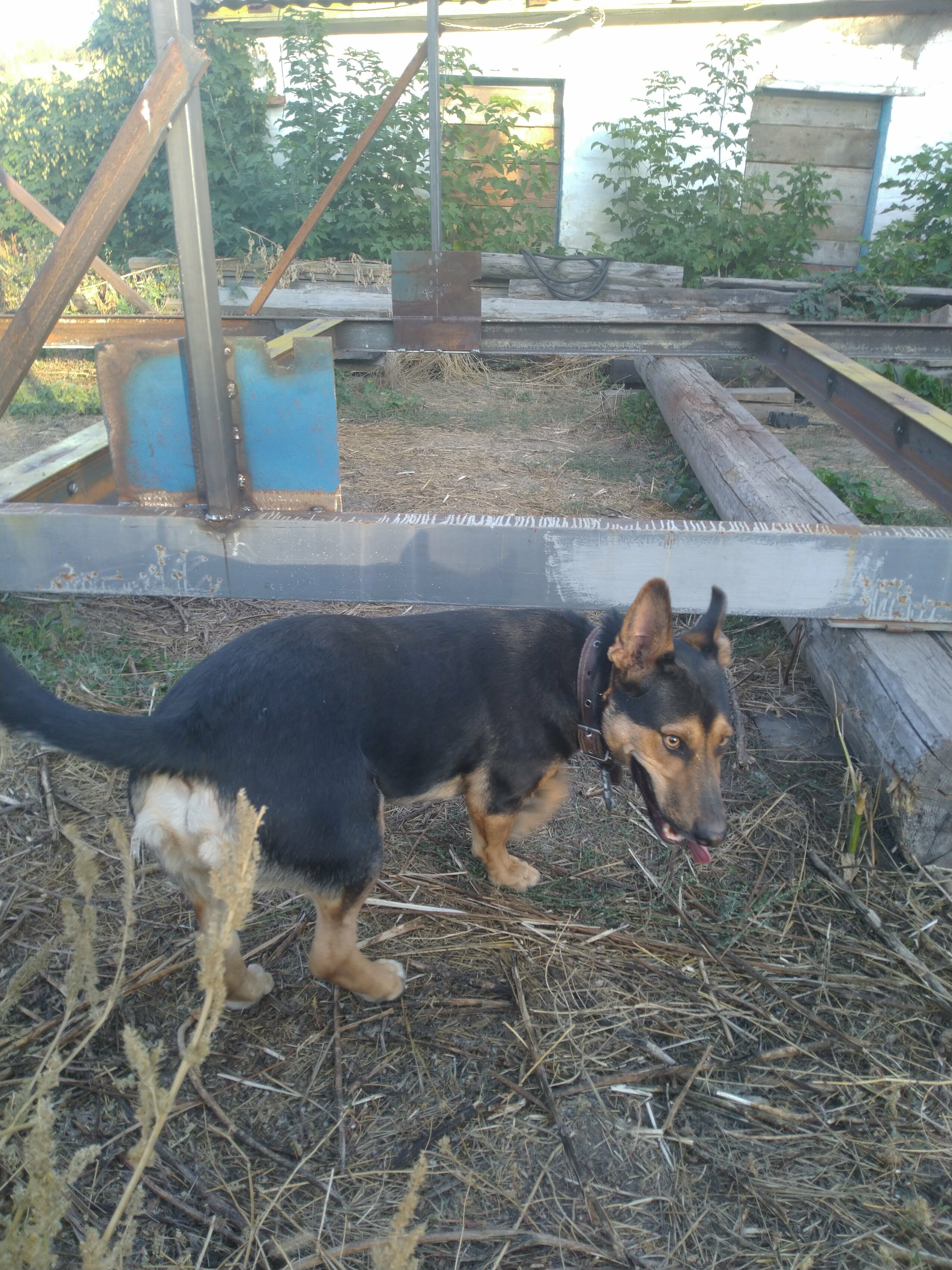

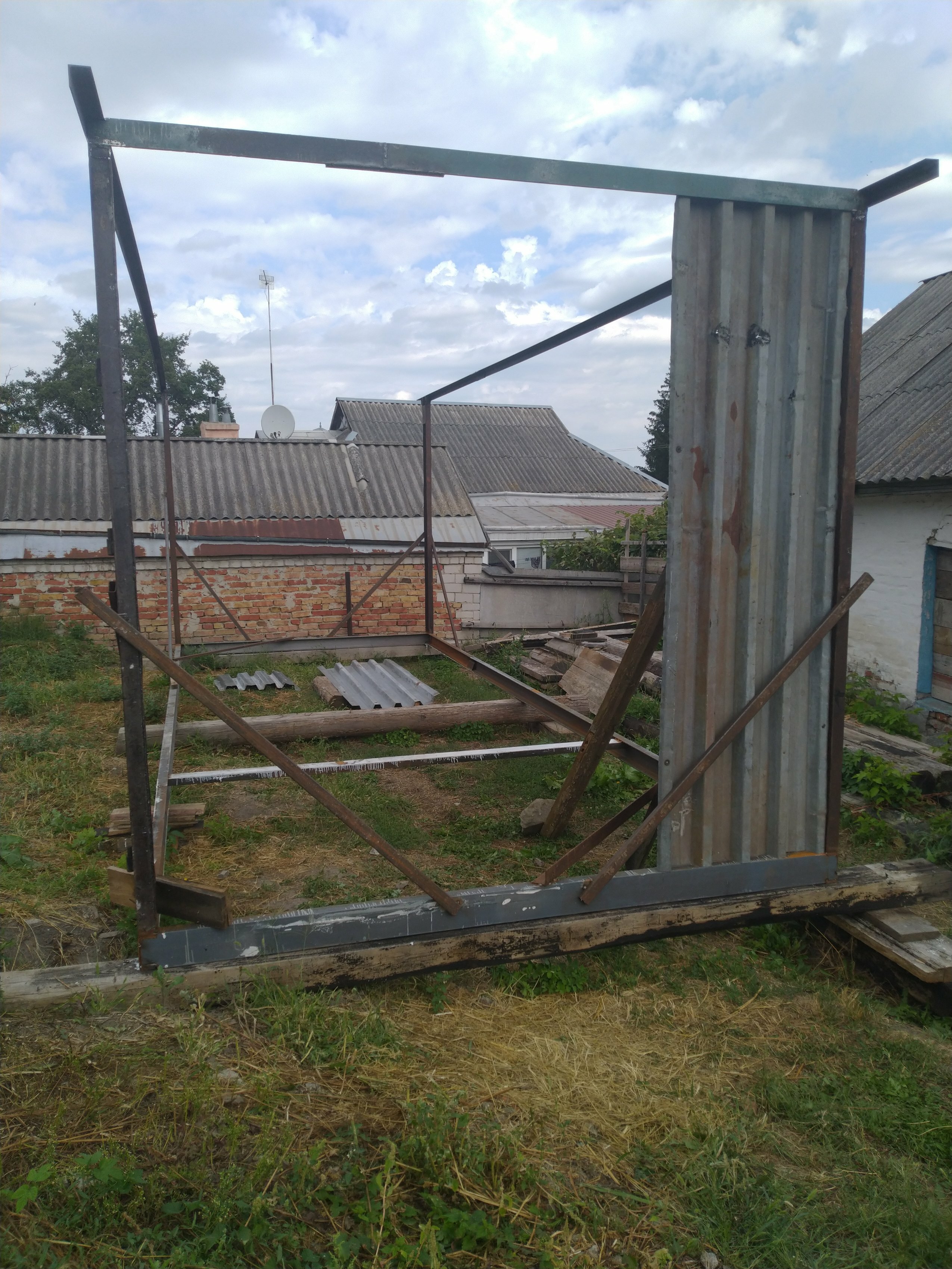

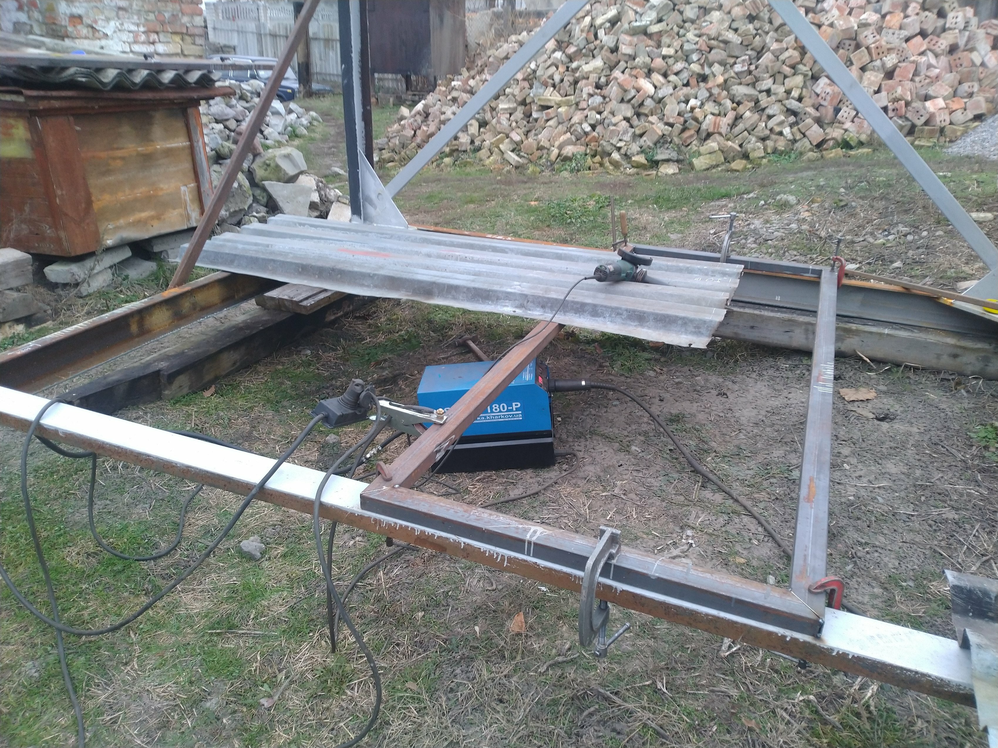

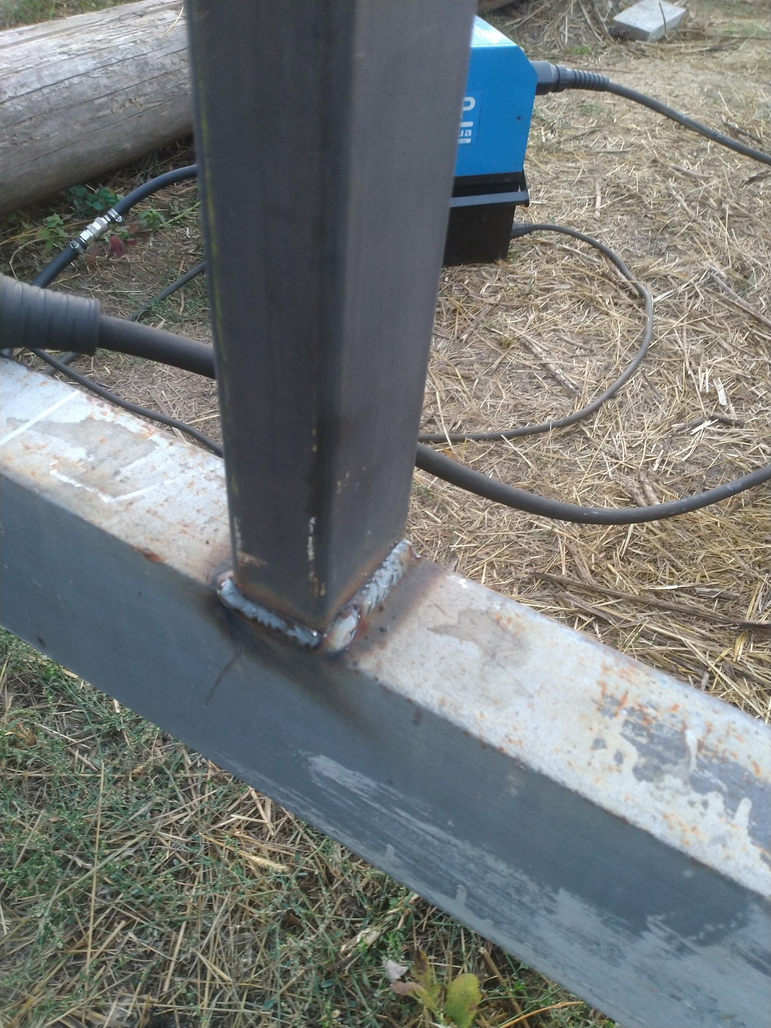

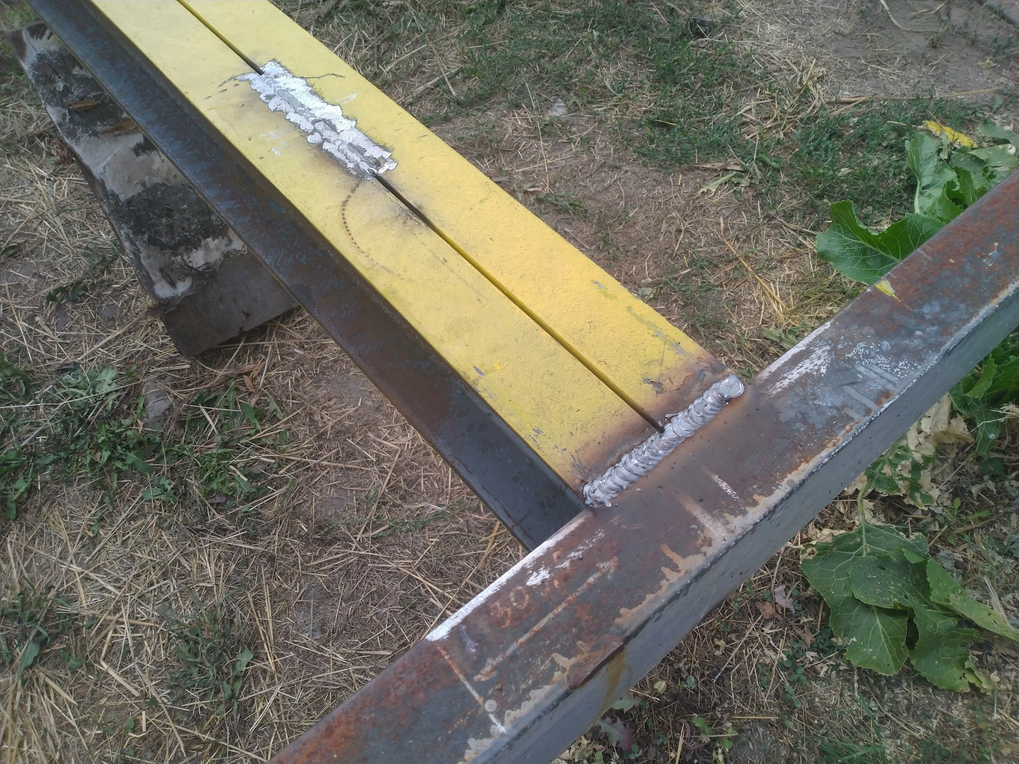

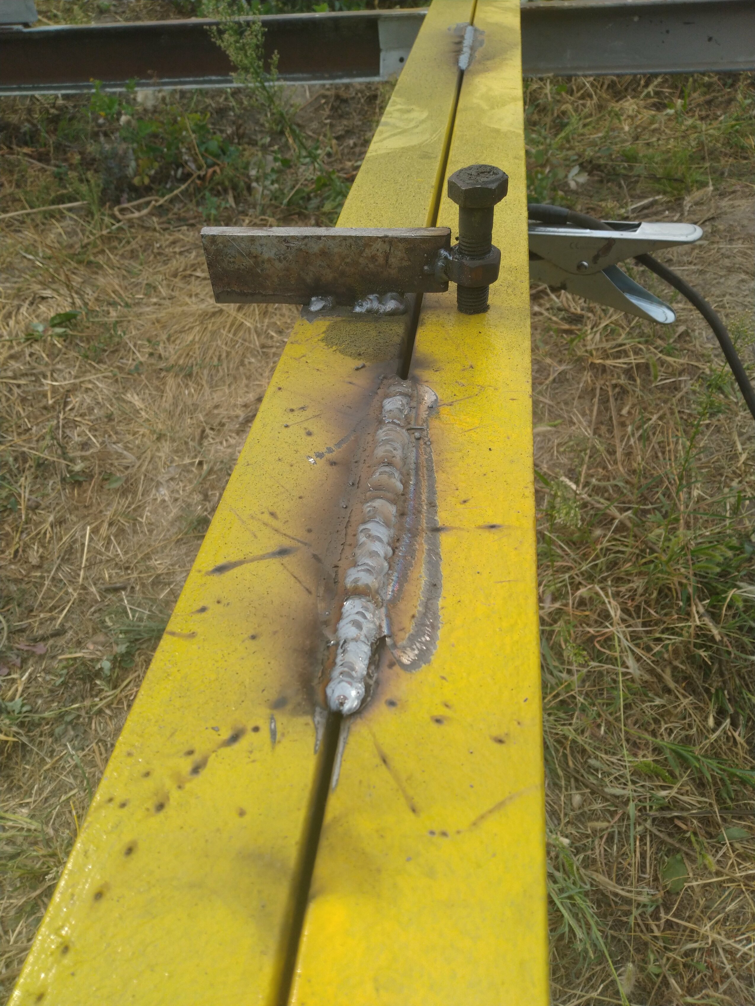

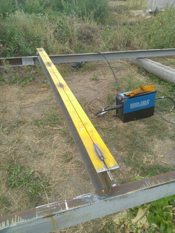

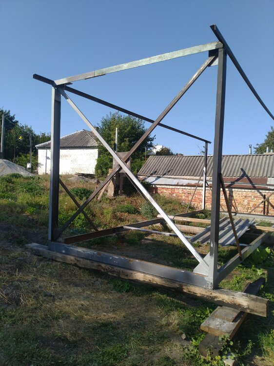

Мені, - зварювання подобається. Хоча, зварювальник проти. І його зрозуміти можна.:)
Подивимось. Там оцинковка. Як воно варитися буде? - треба пробувати.

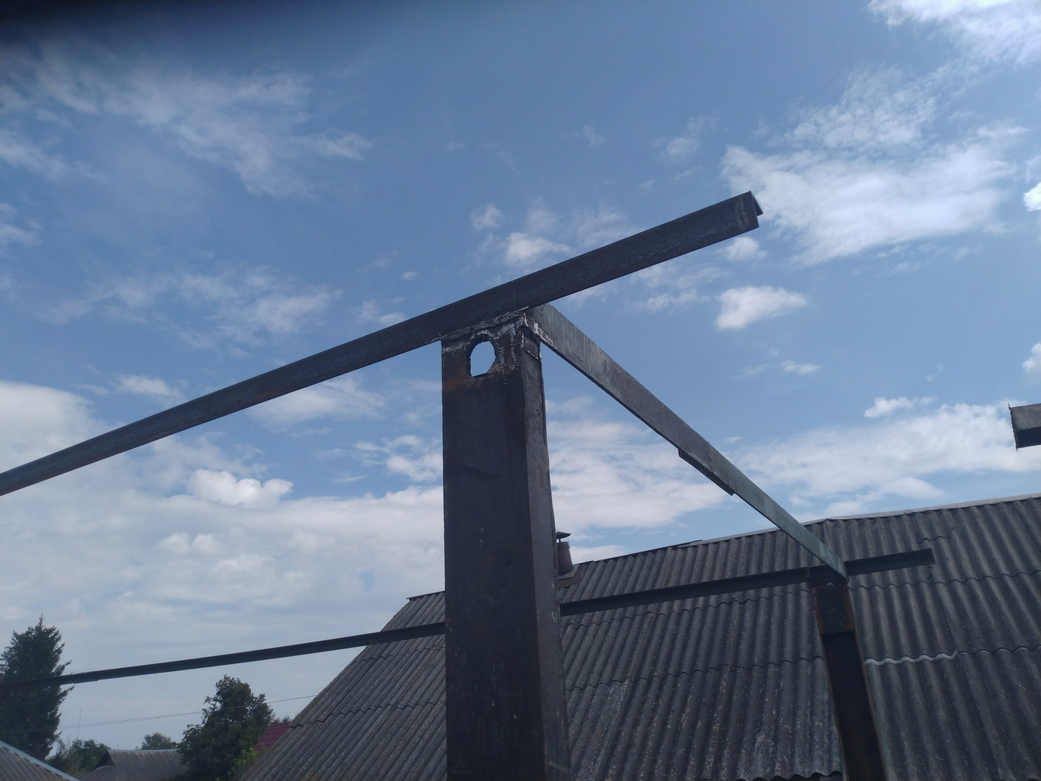

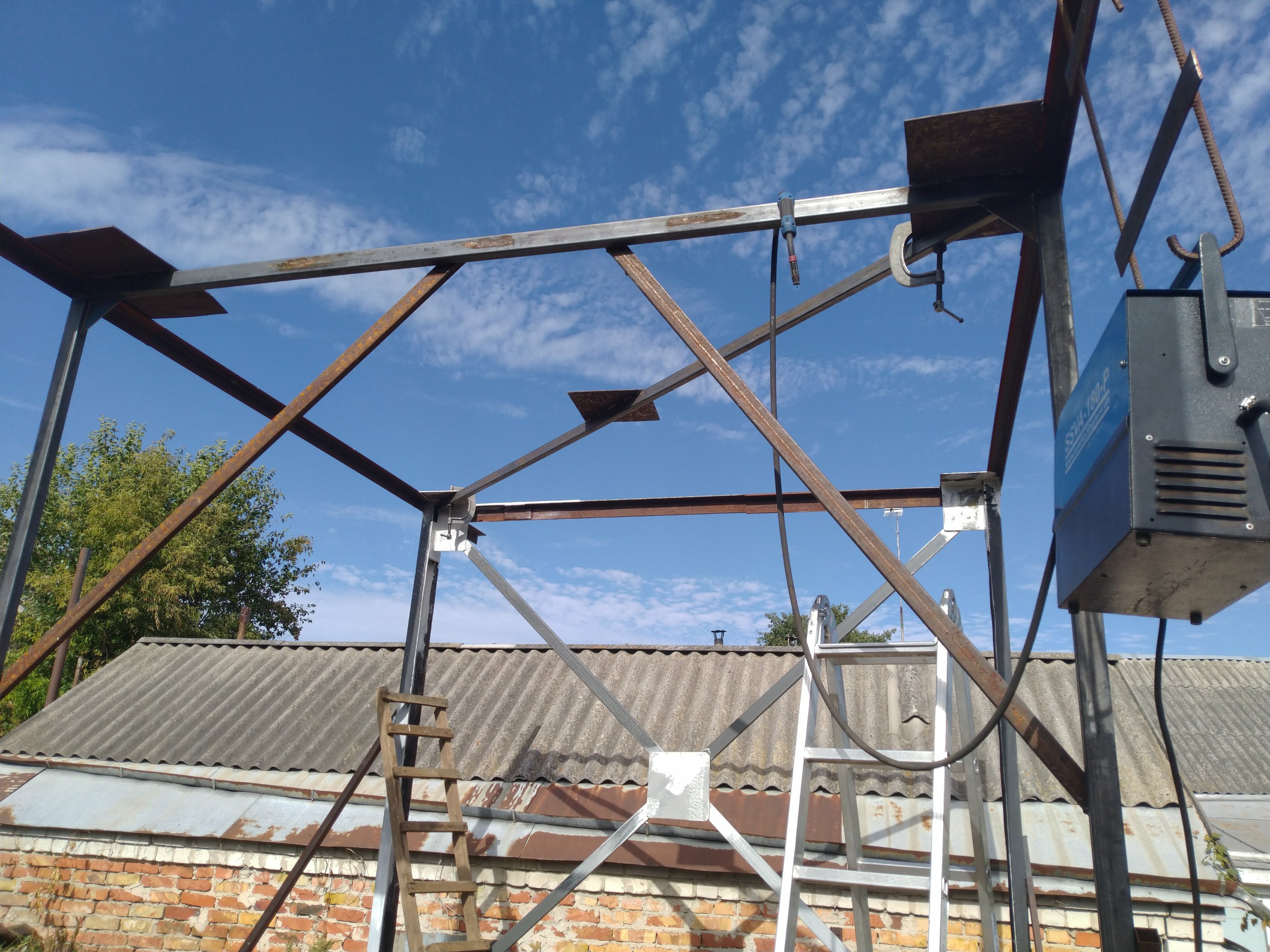

Але, спочатку - треба зв'язки поробити.

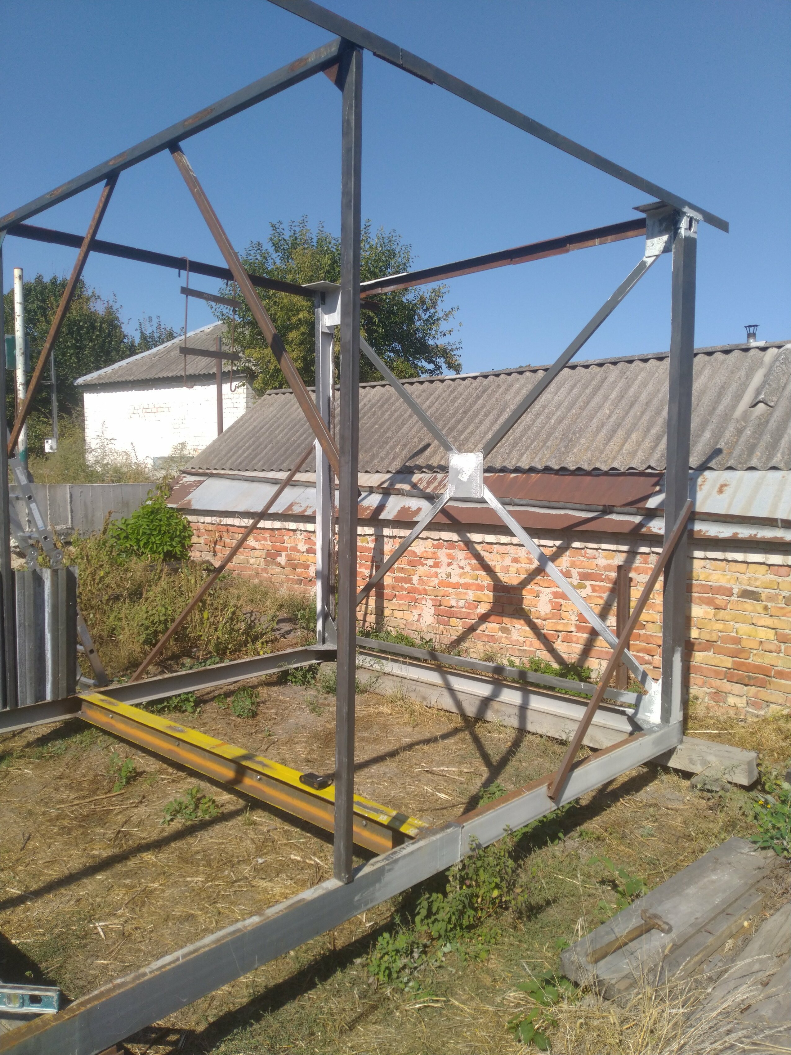

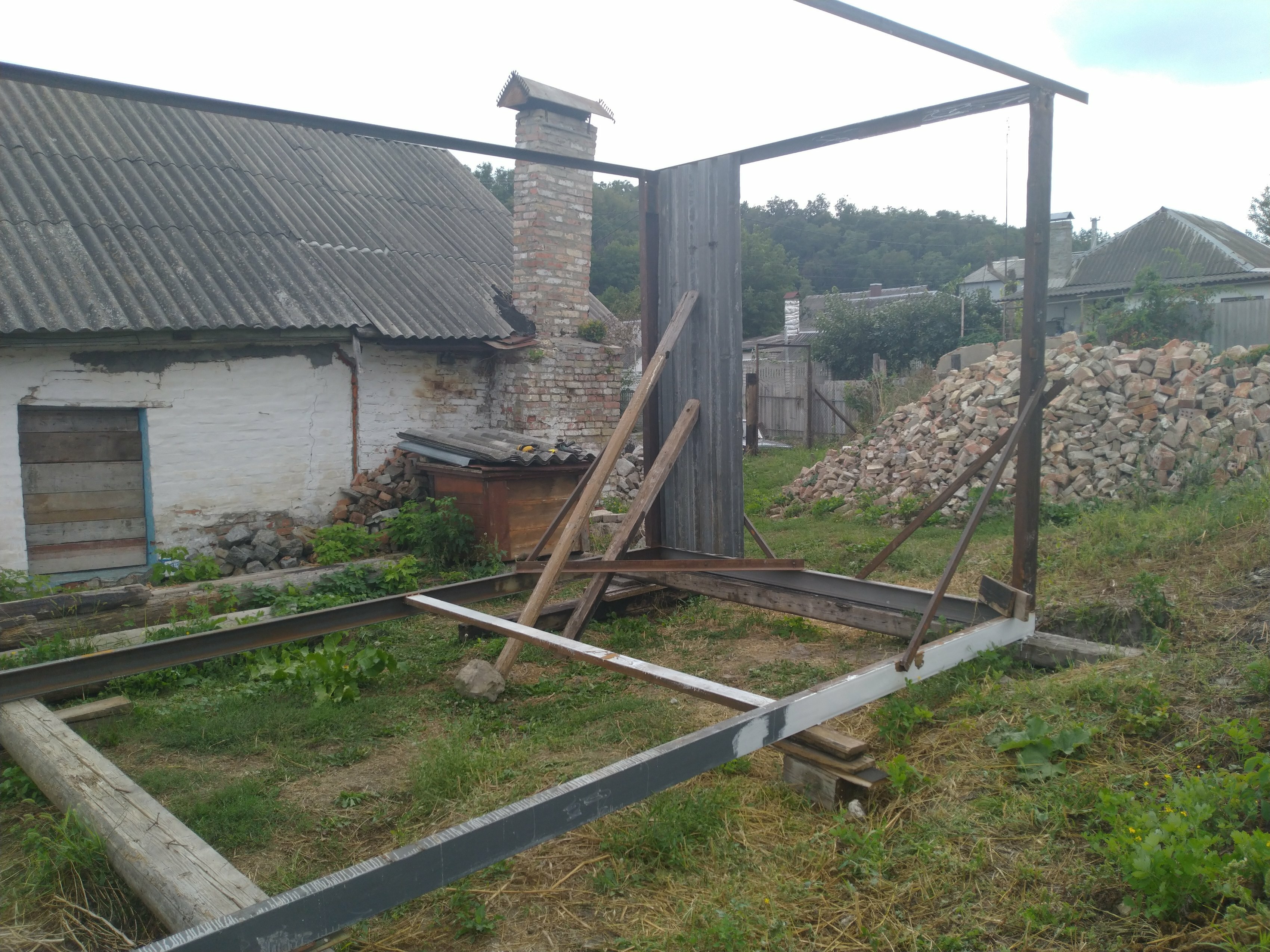

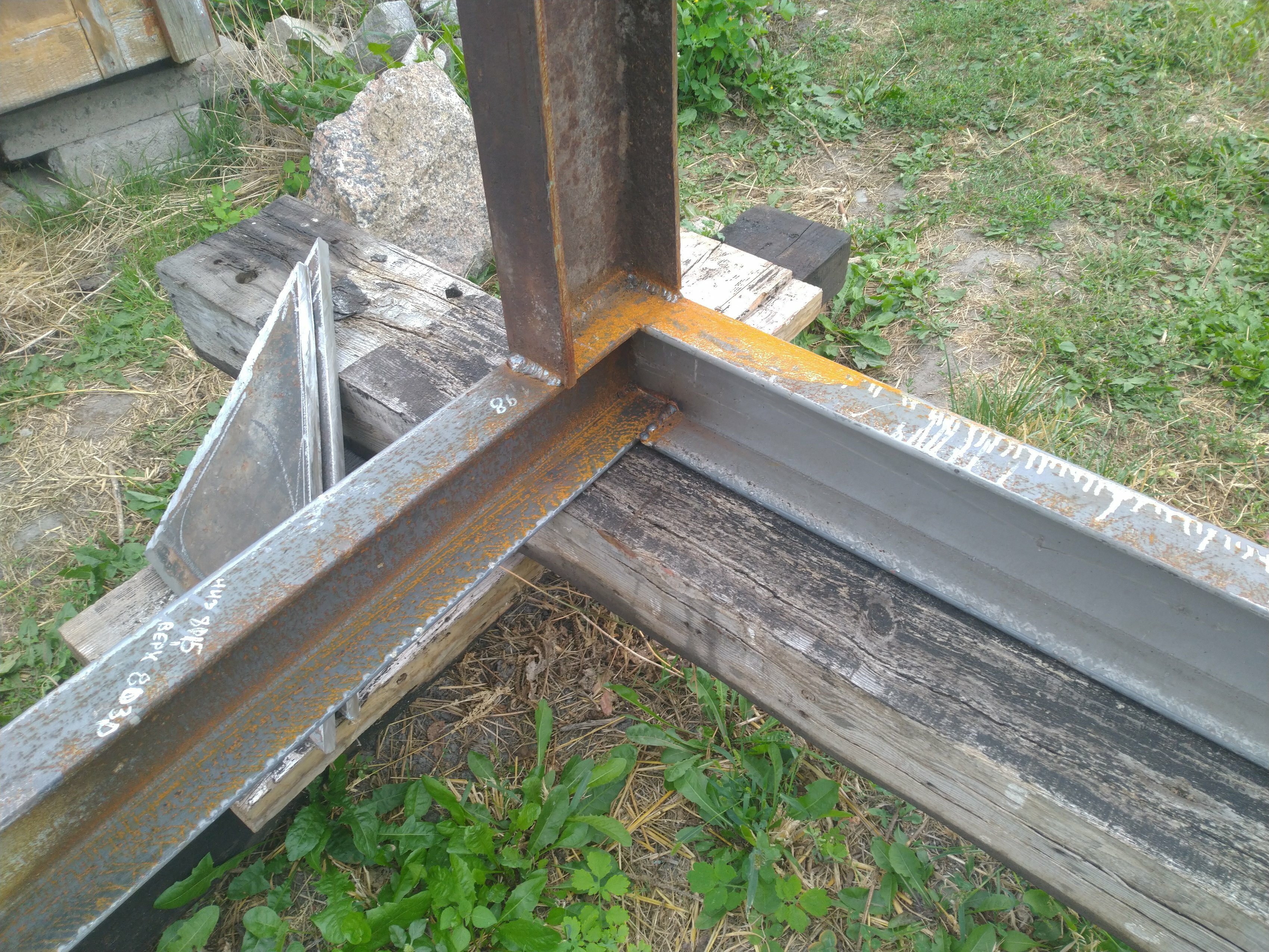

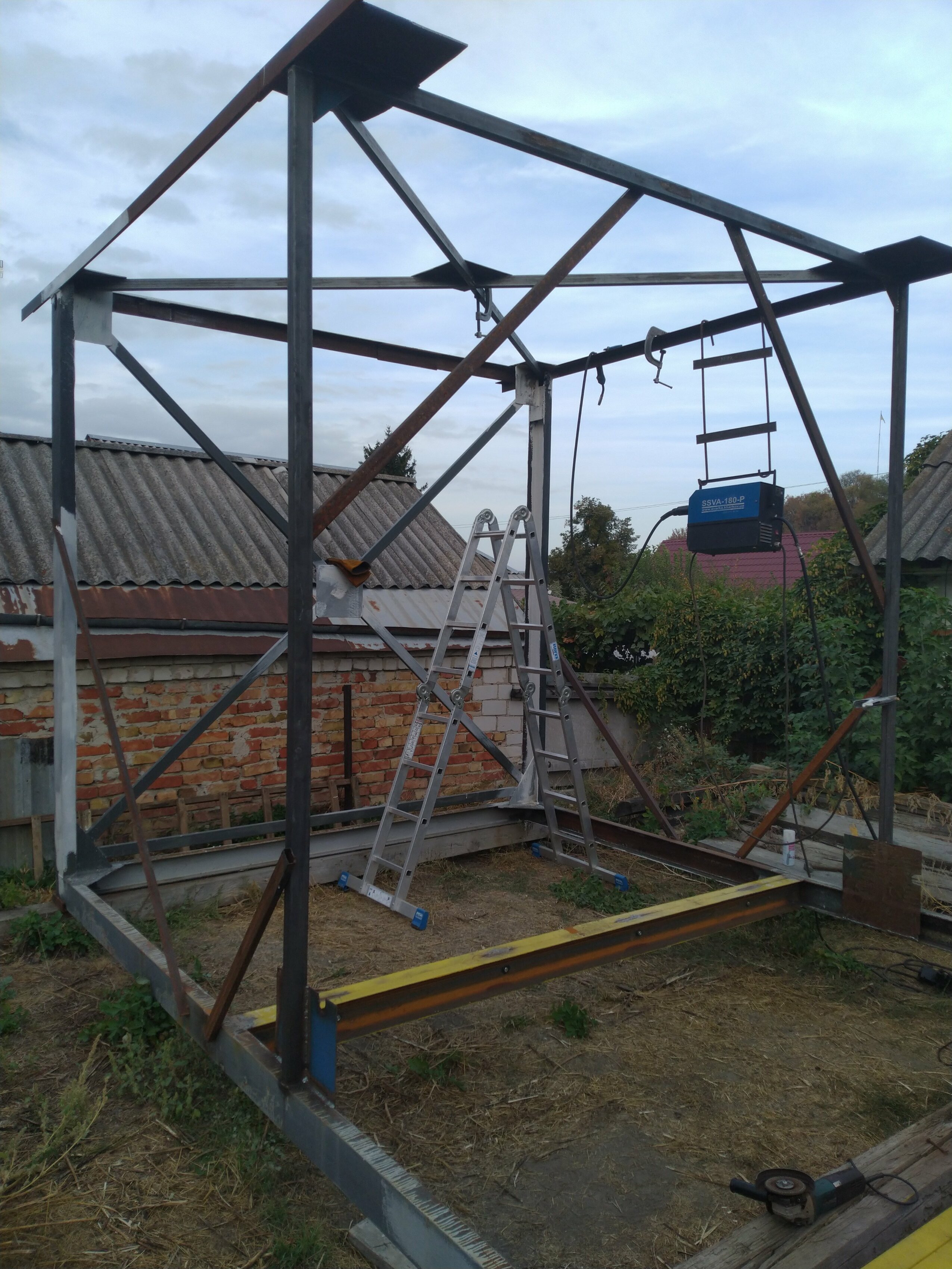

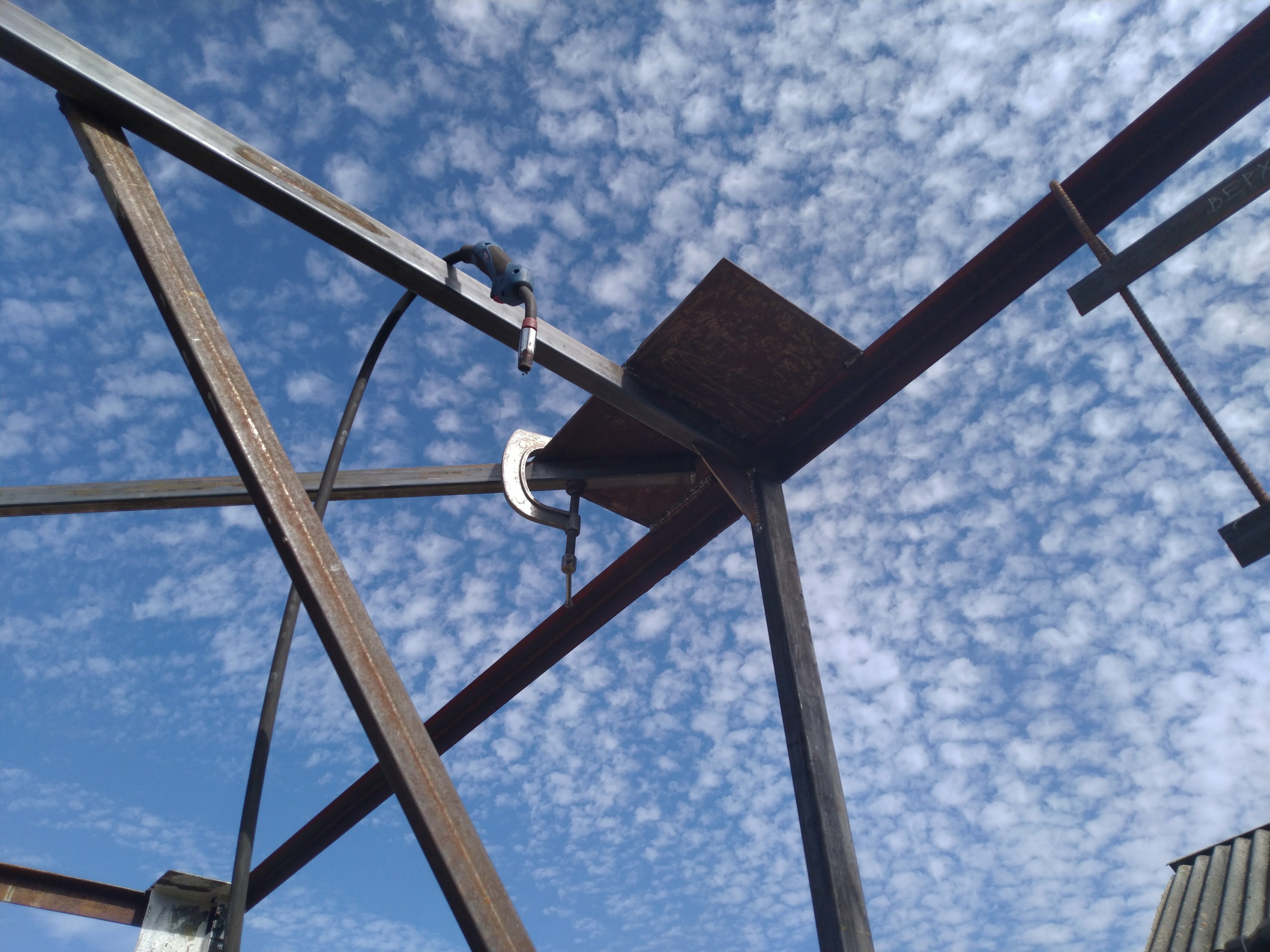

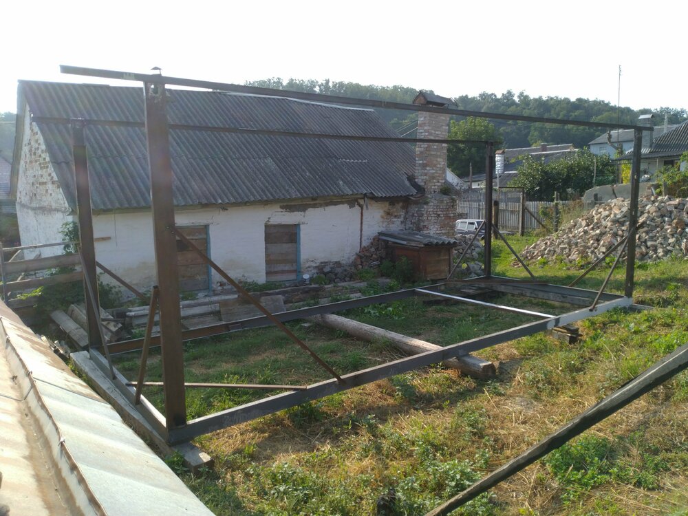

В 04.09.2023 в 19:42, Privet сказал:

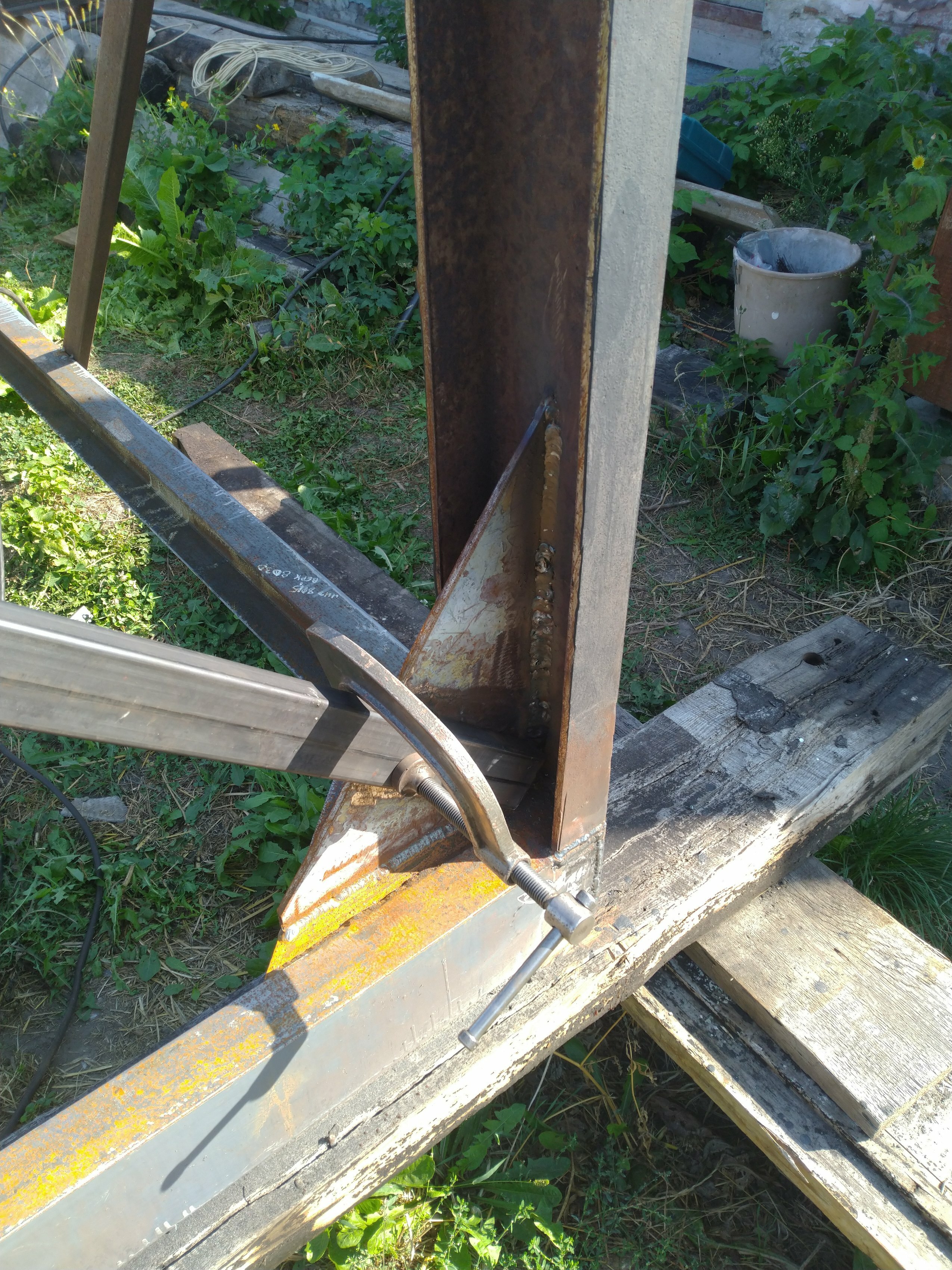

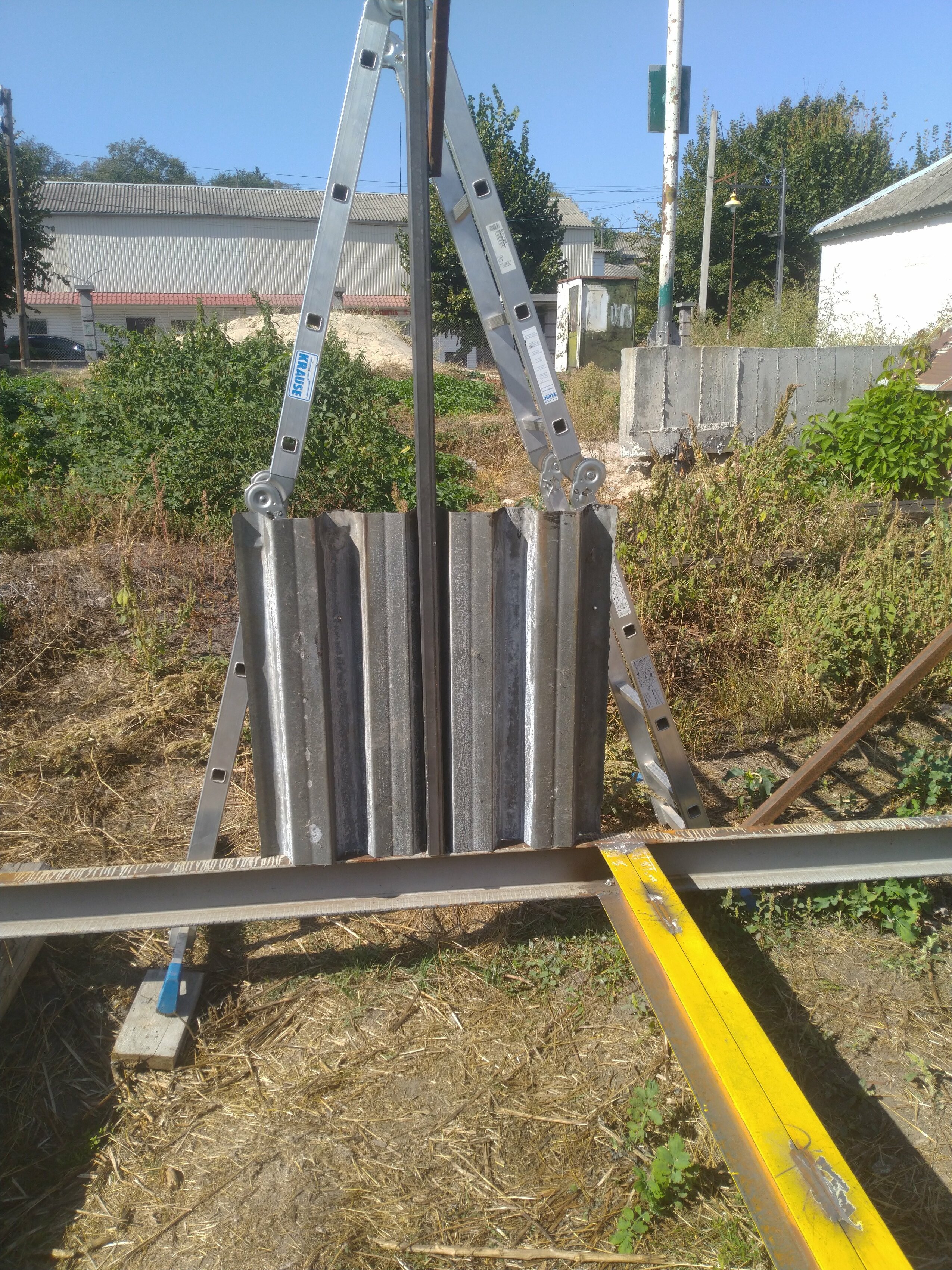

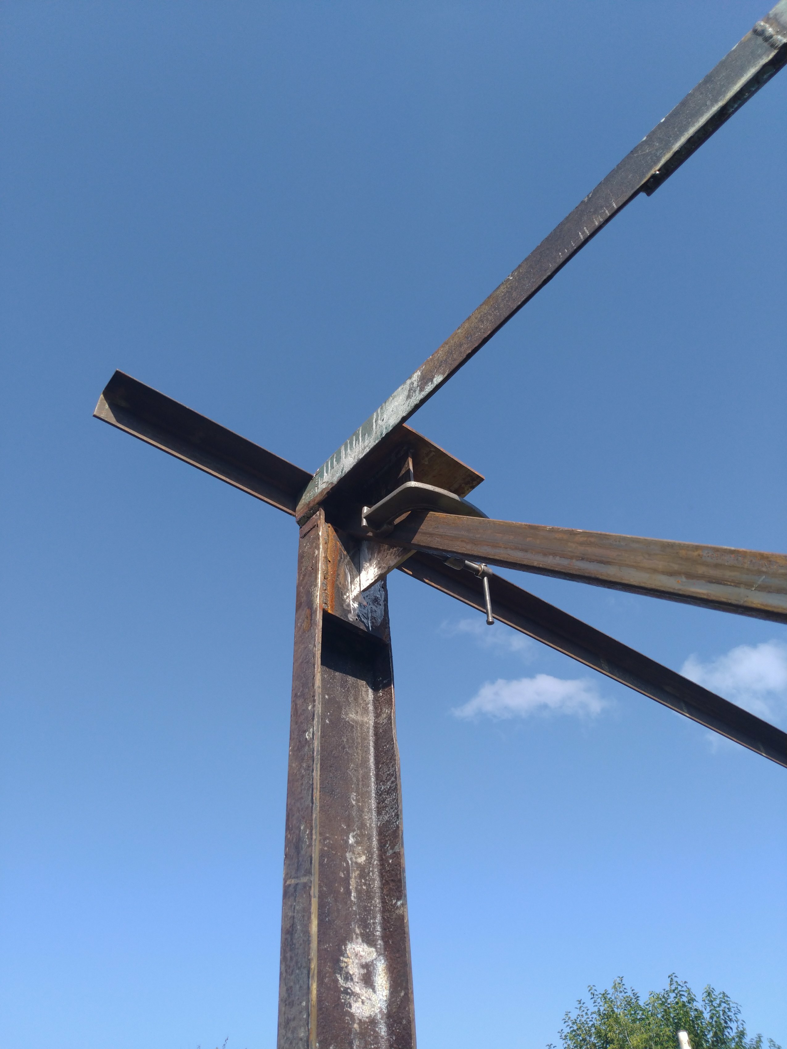

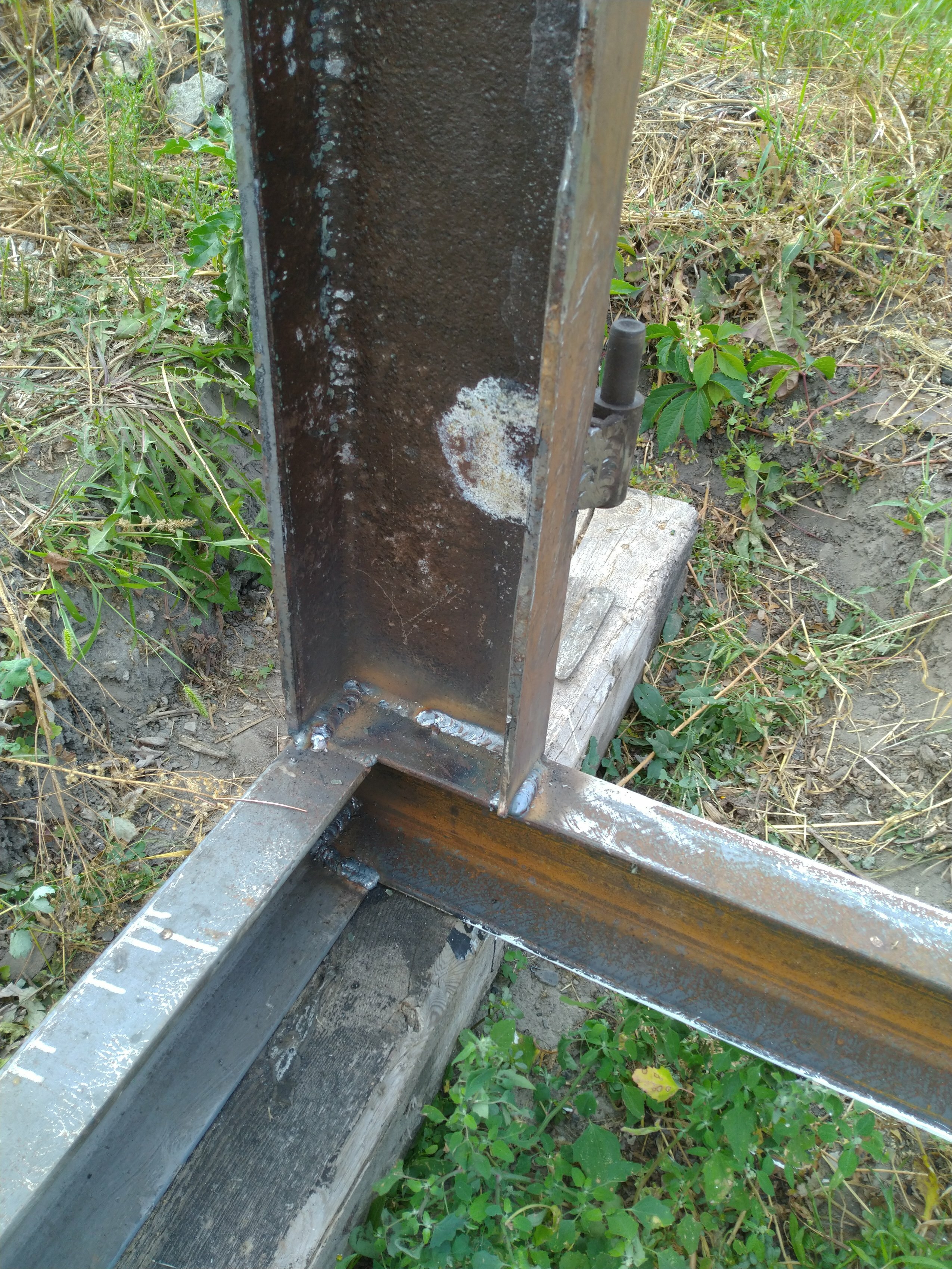

Ліпимо з того, що є.

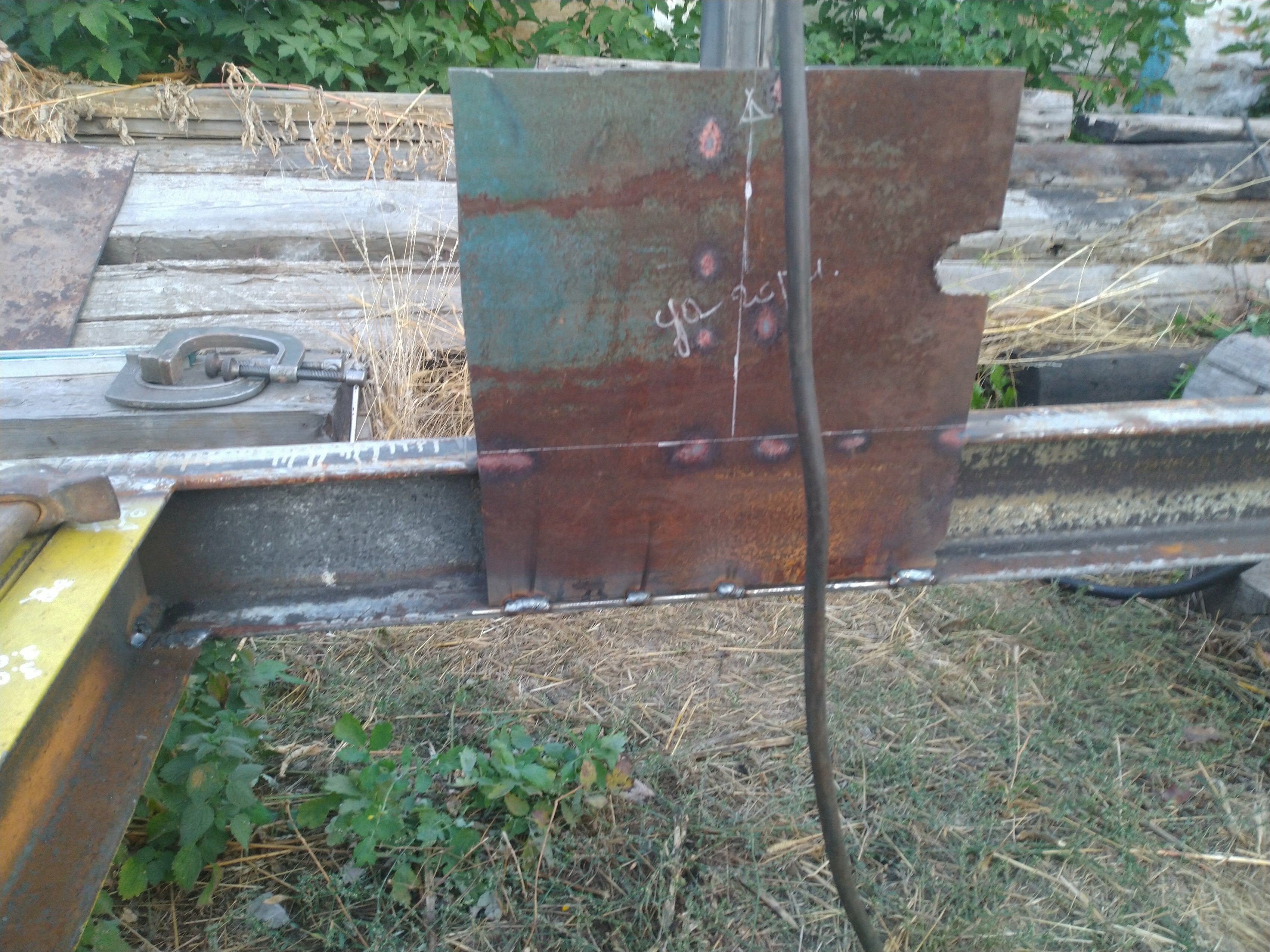

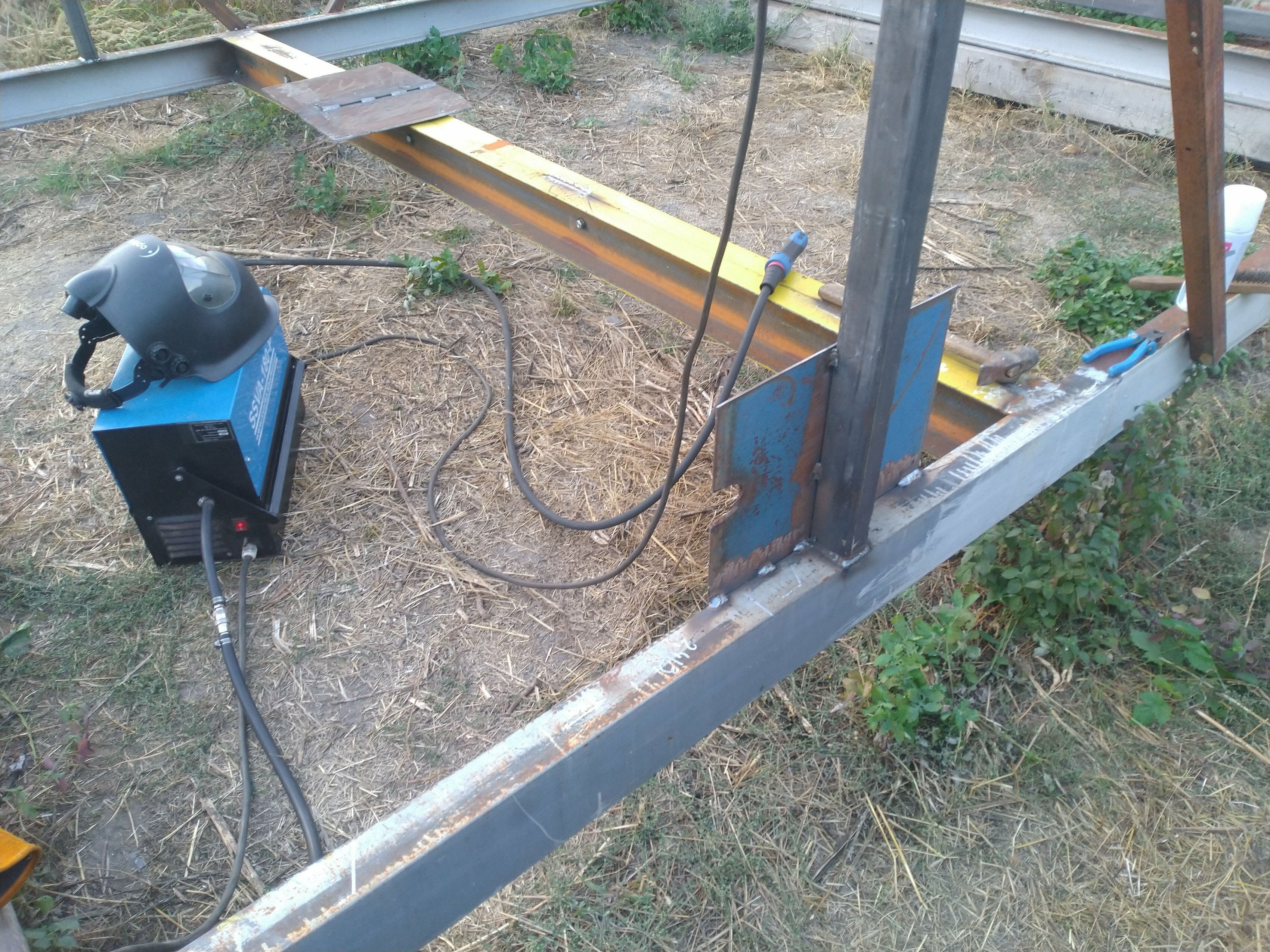

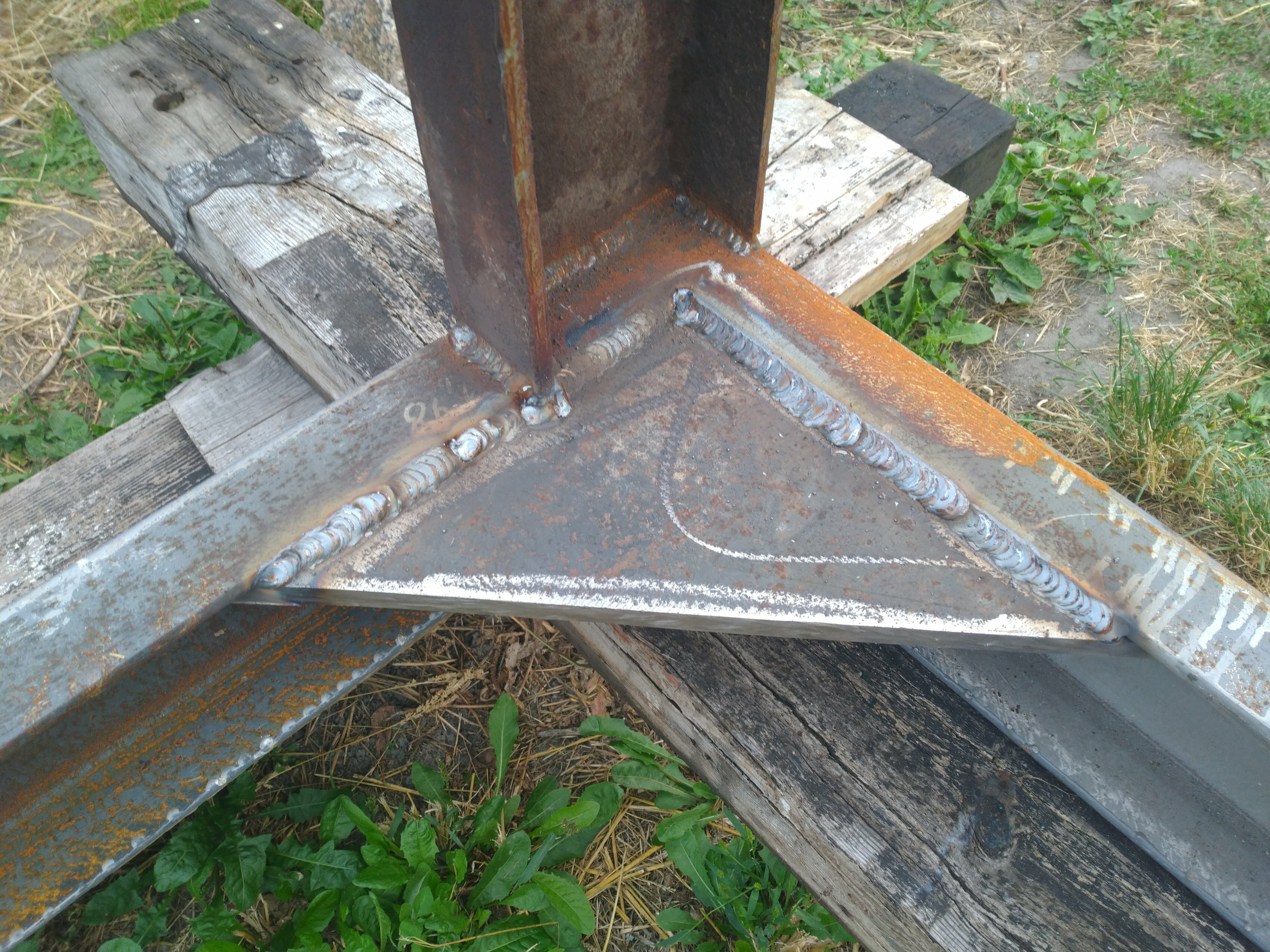

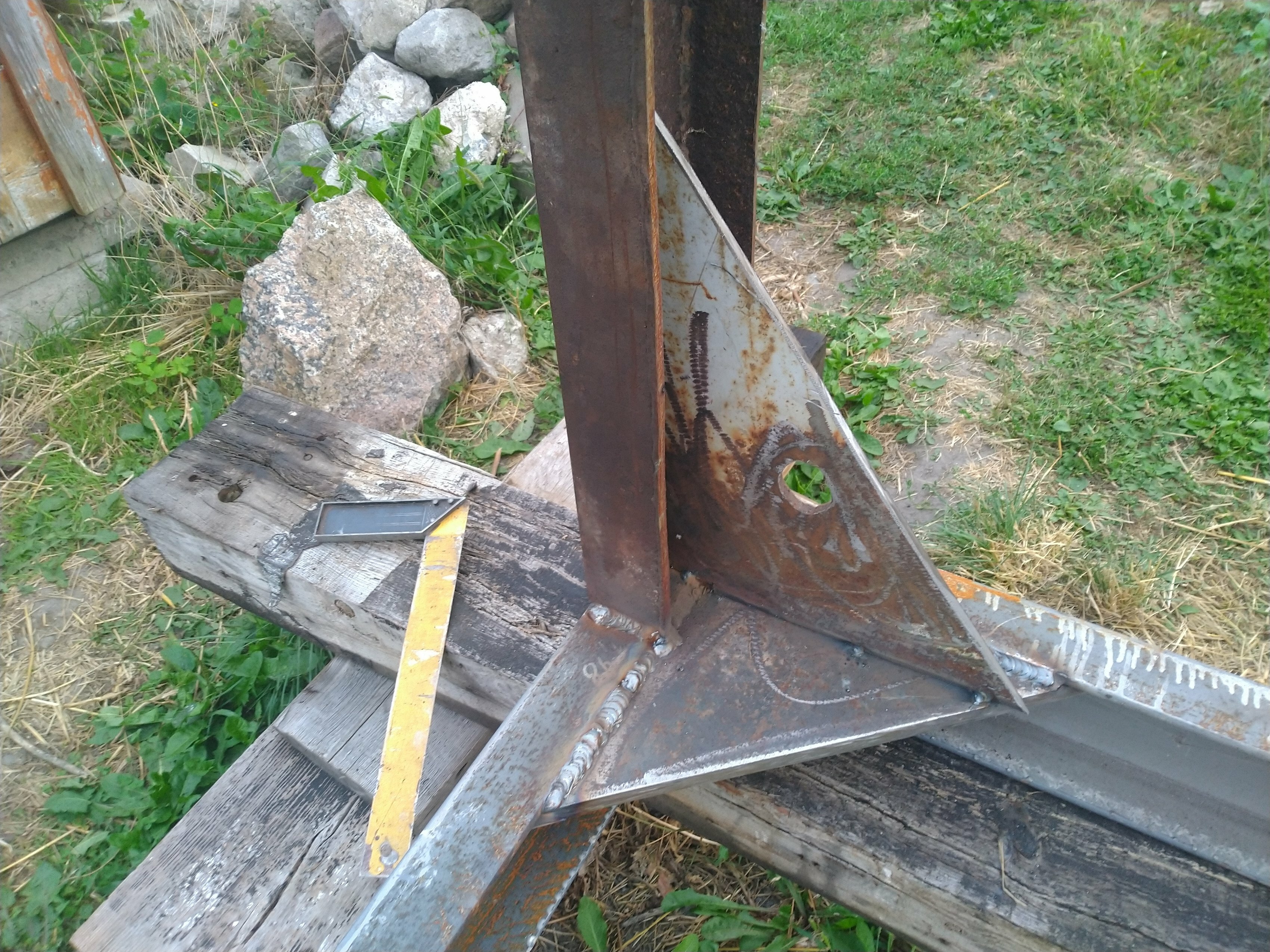

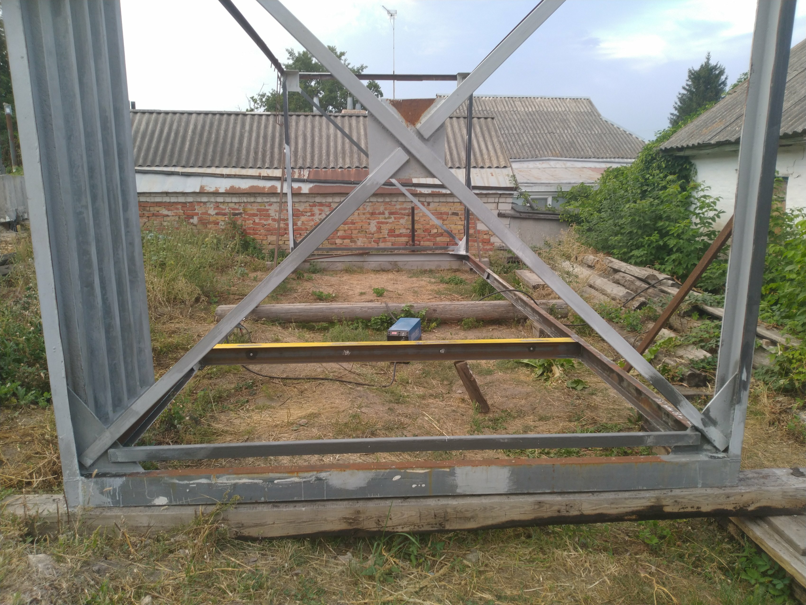

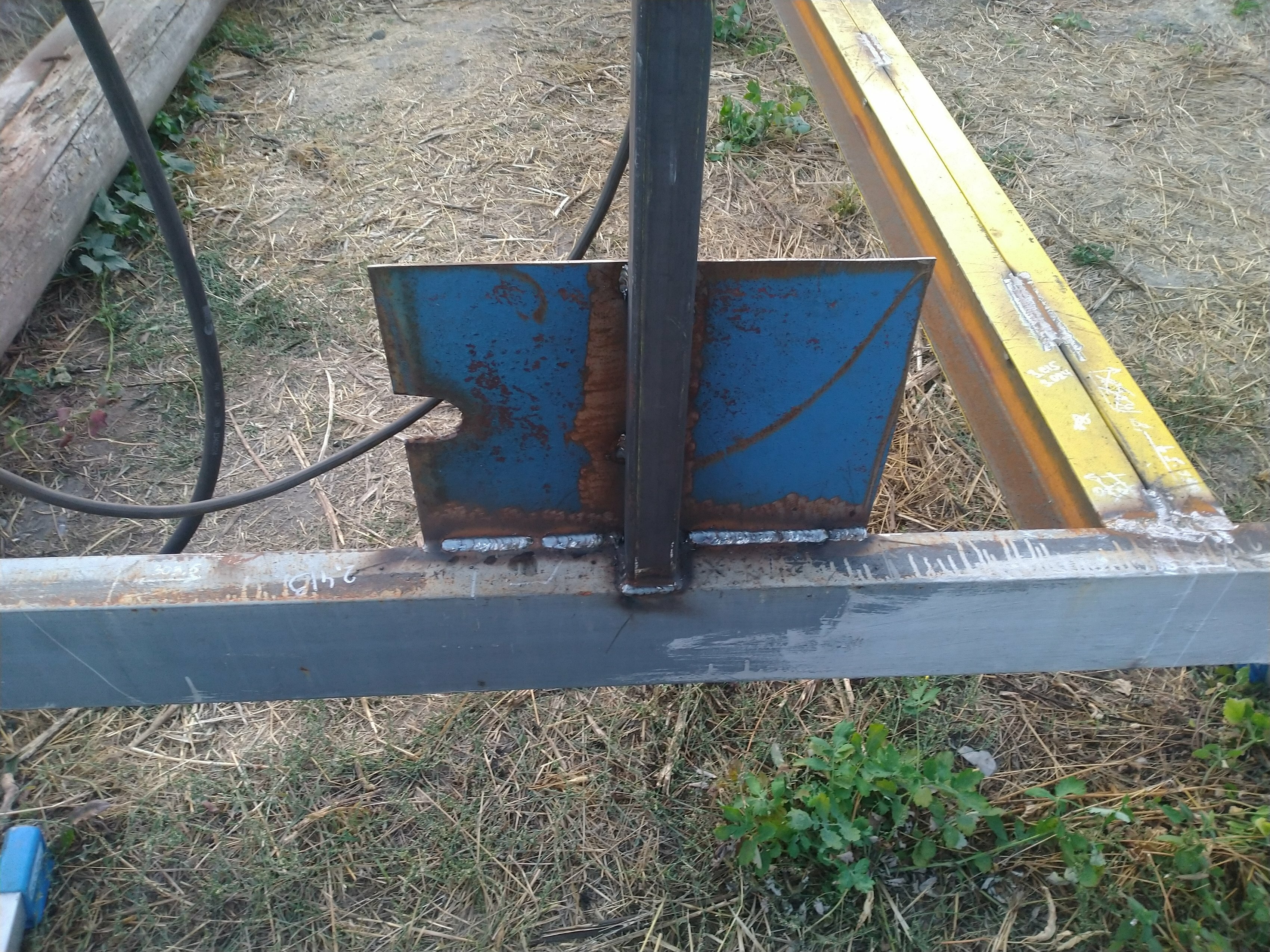

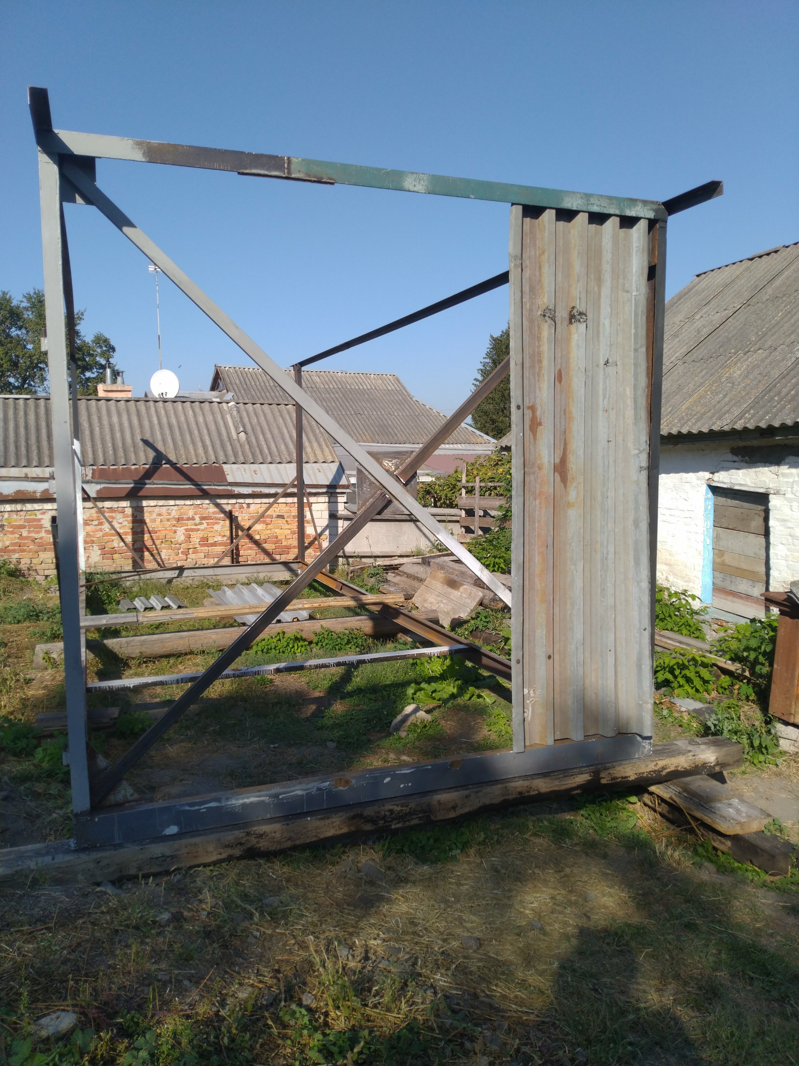

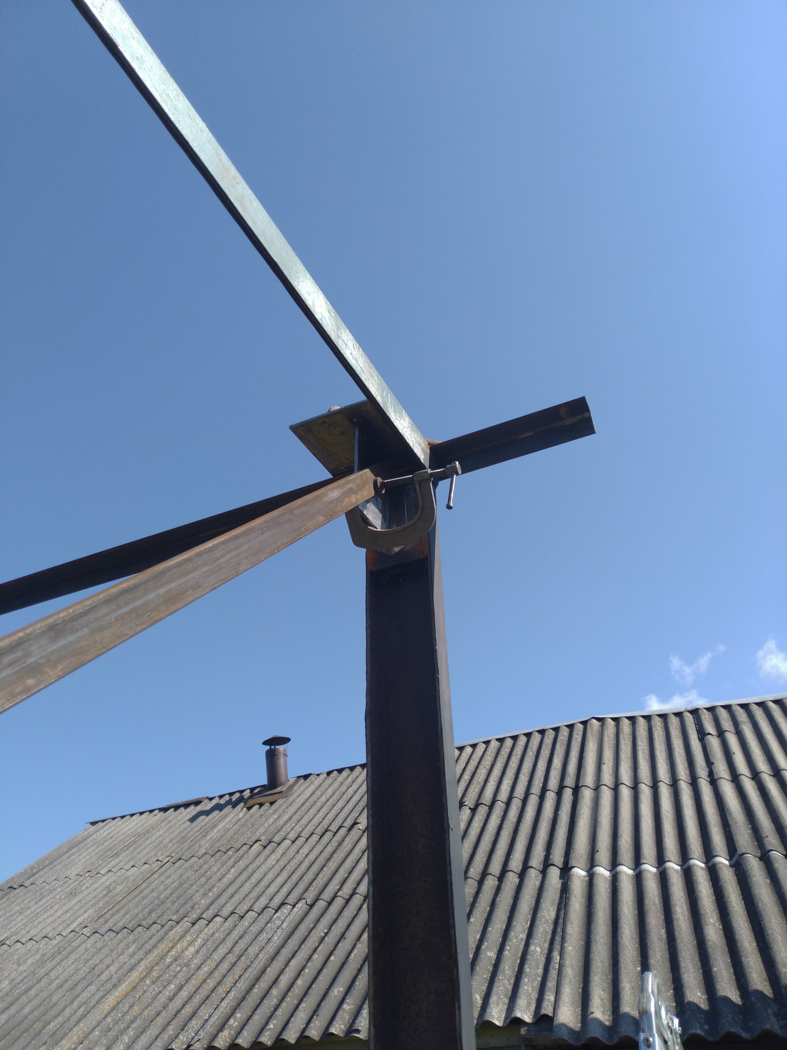

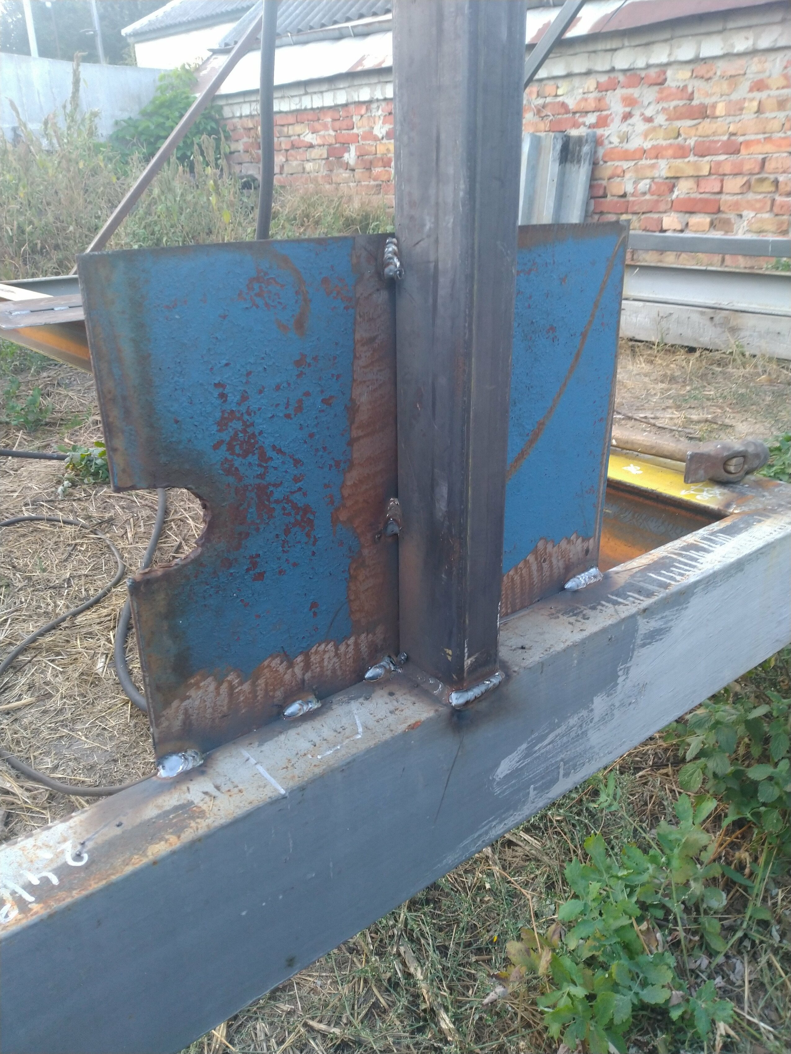

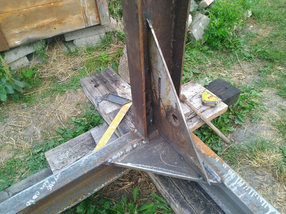

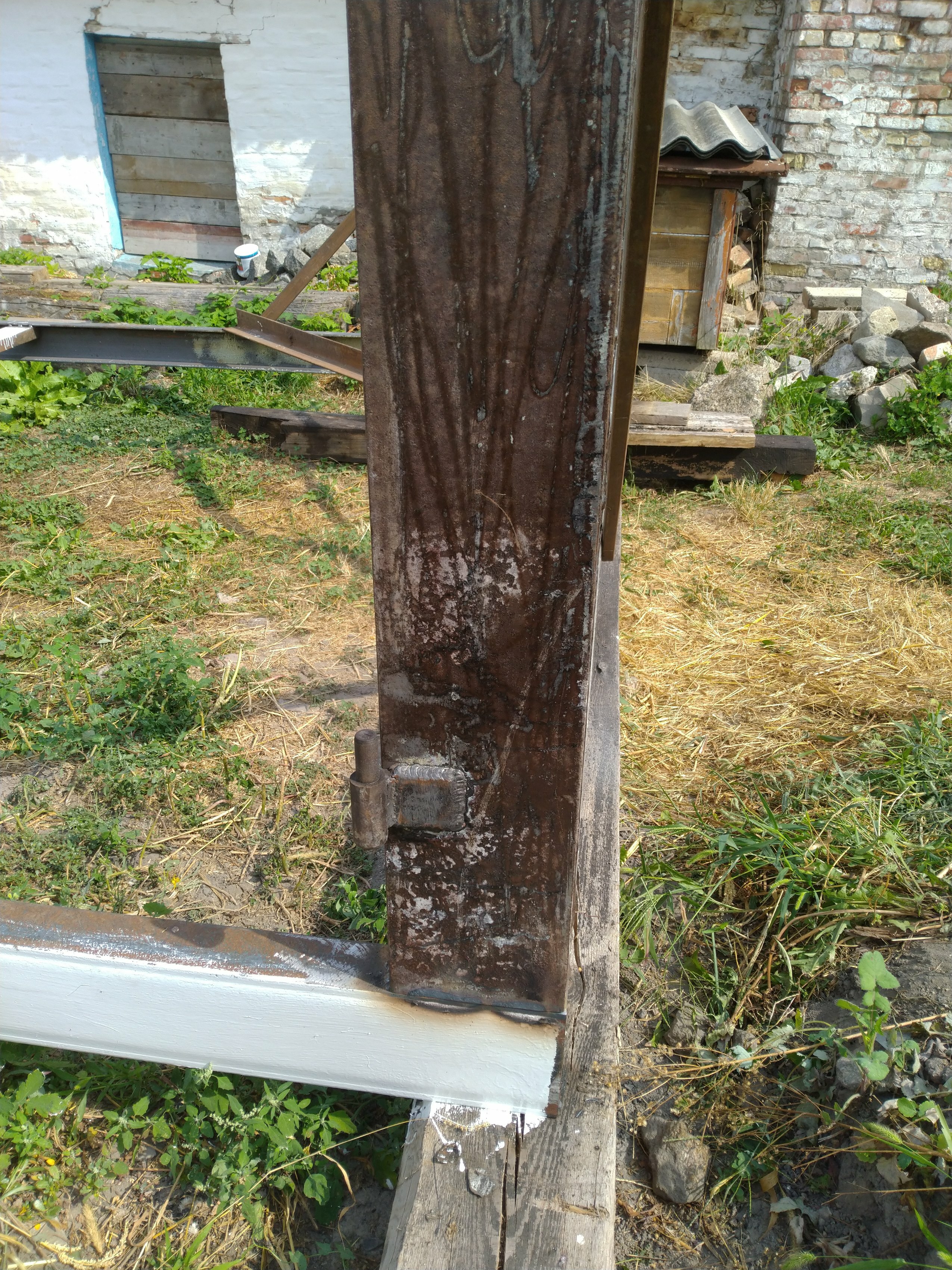

Знизу лист - 15 мм., зверху - 8 мм.
На вертикальний лист буде приварено зв'язок - профільна труба 30х60.
В 06.09.2023 в 21:02, Privet сказал:

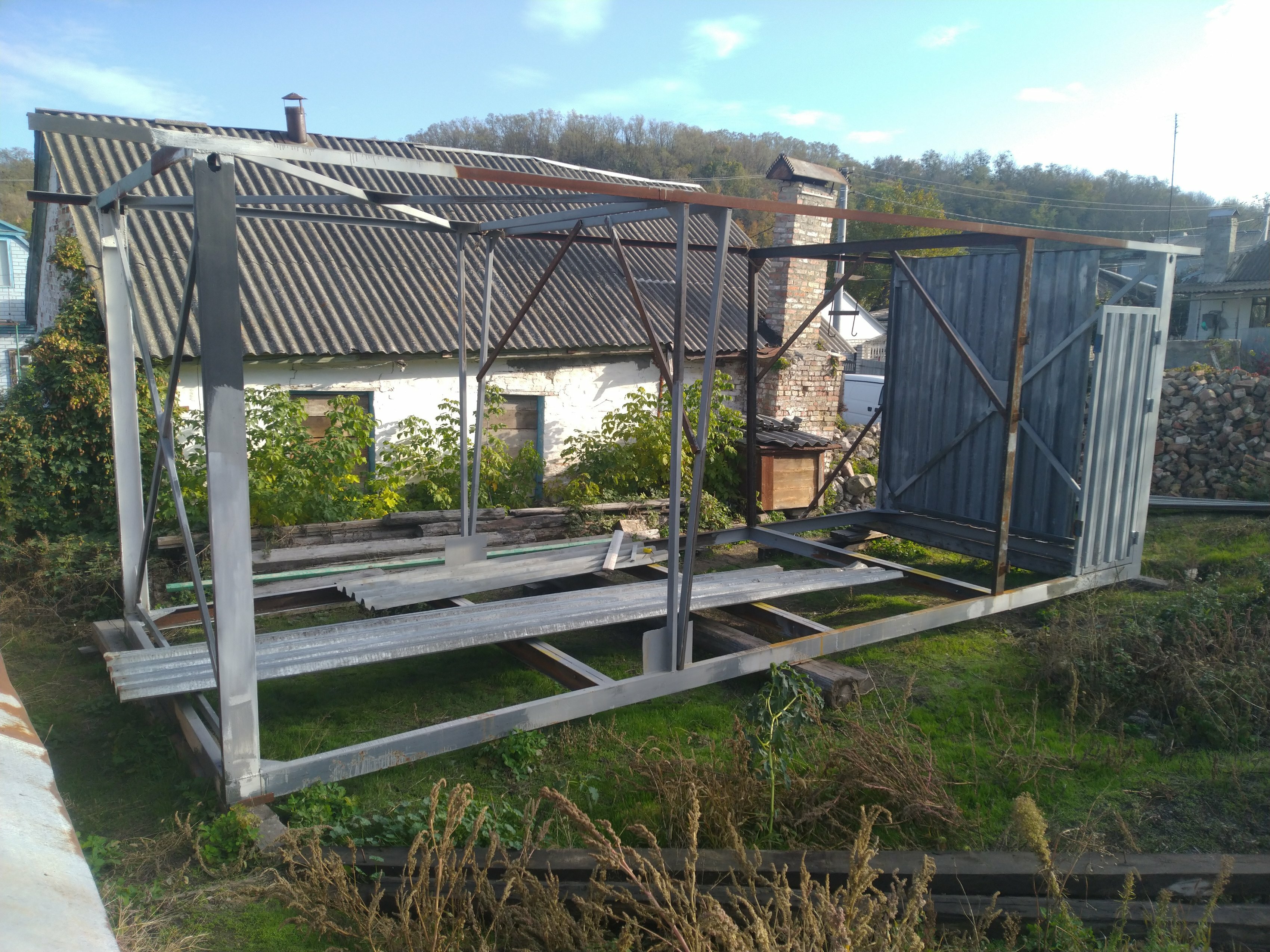

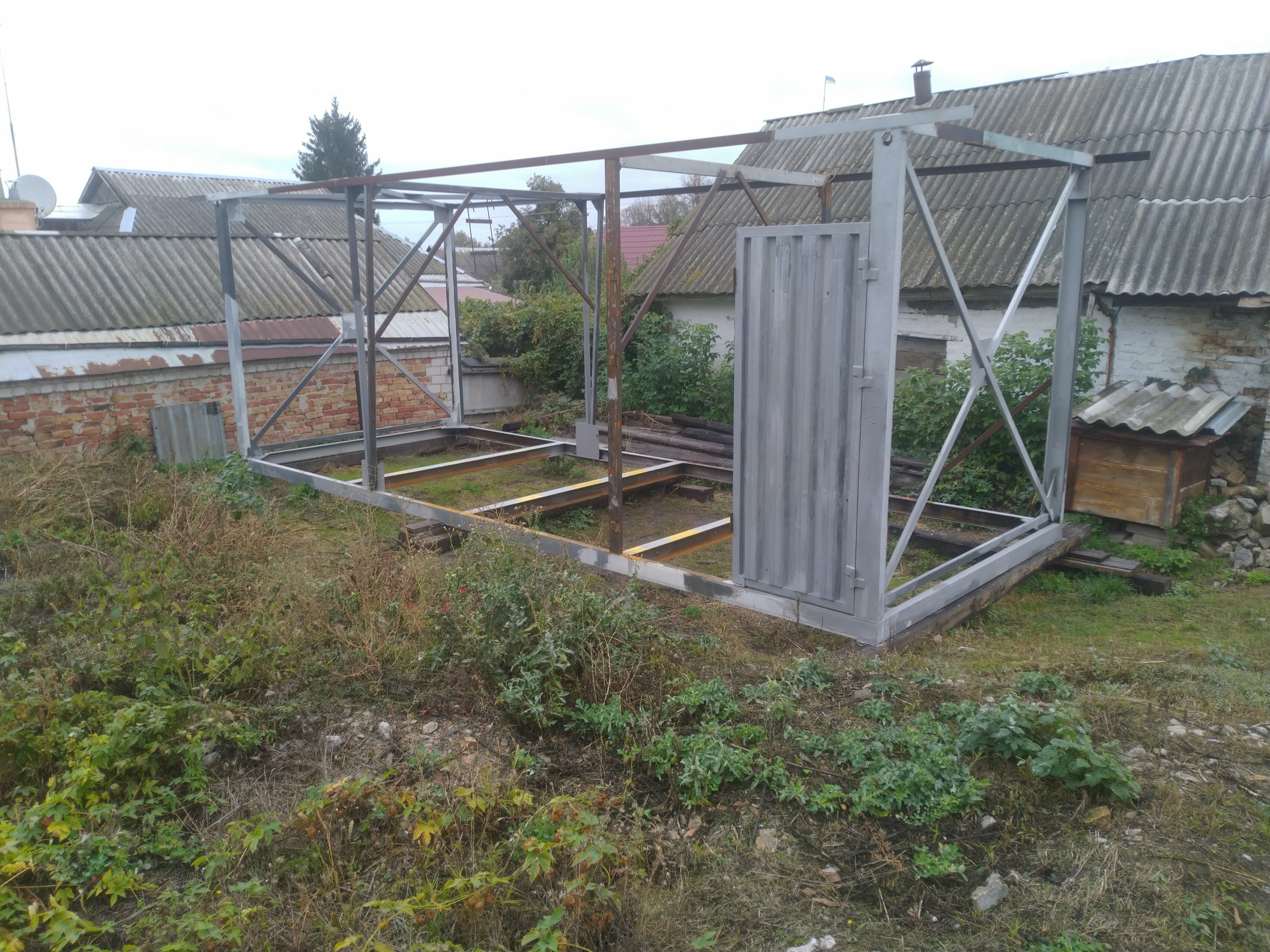

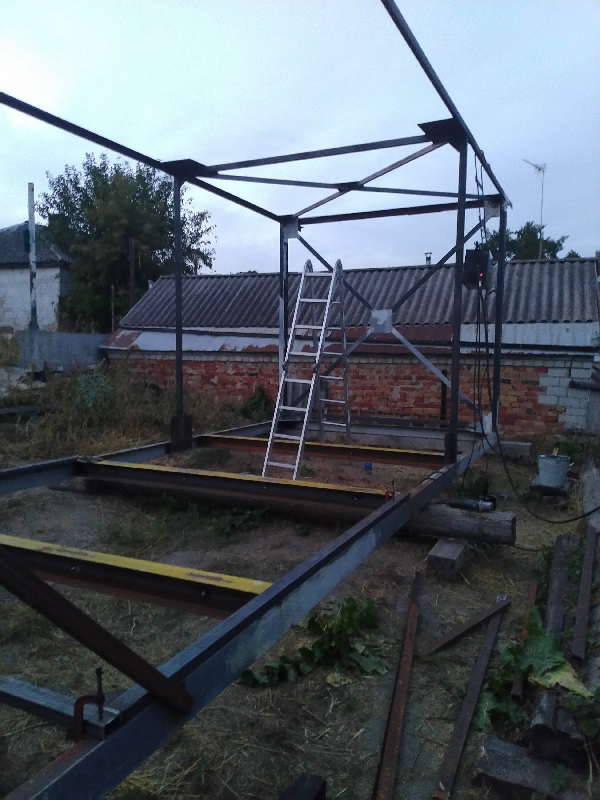

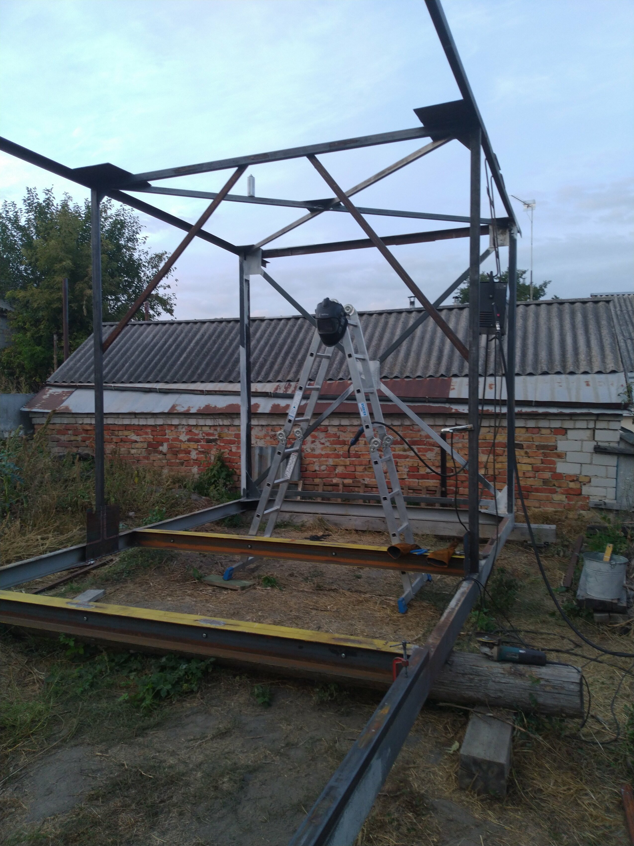

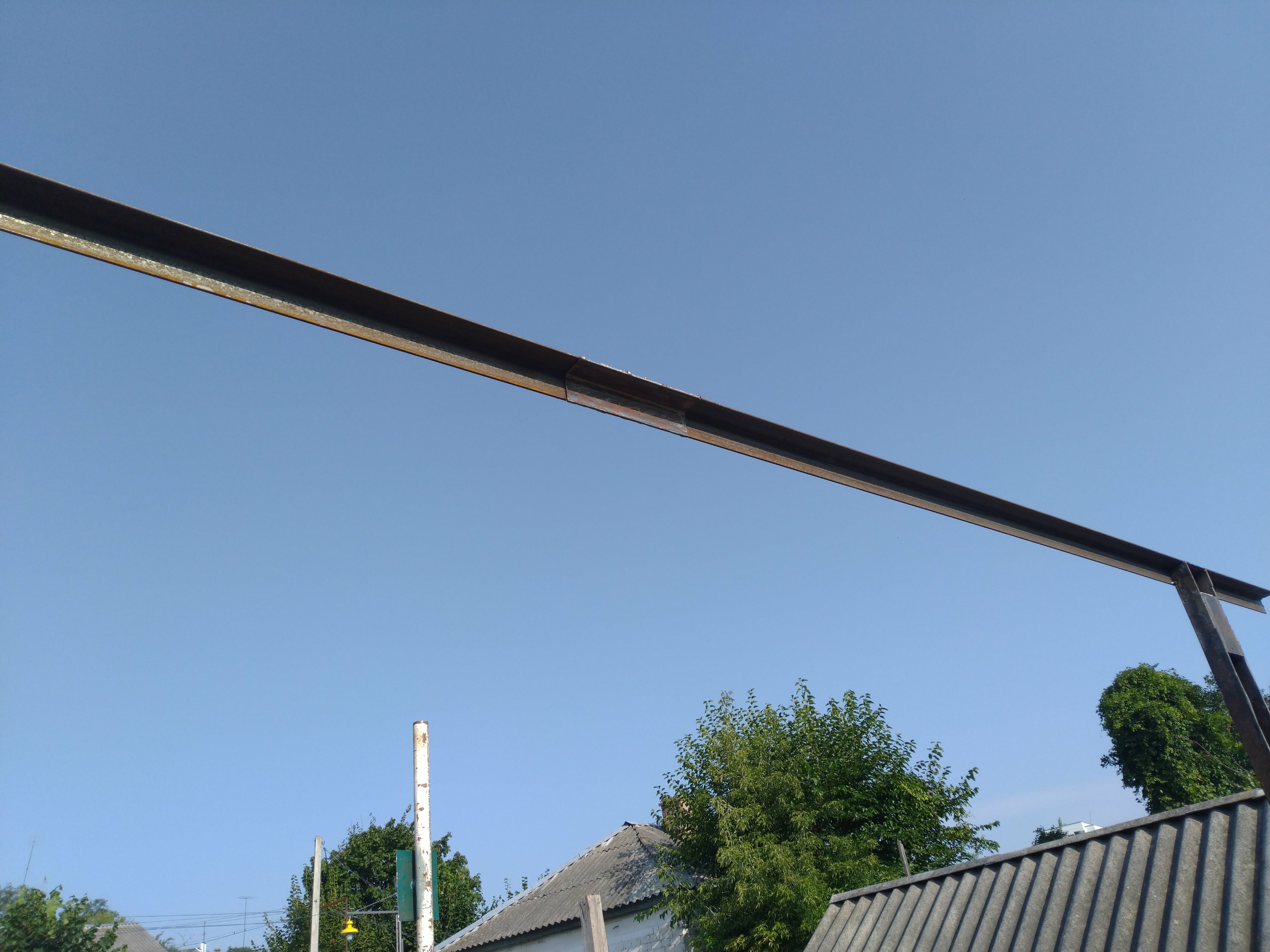

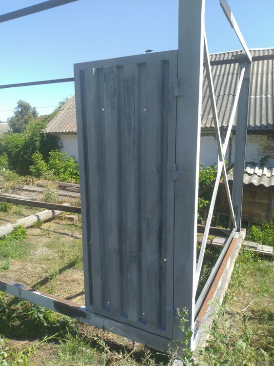

  • 3 місяці потому...

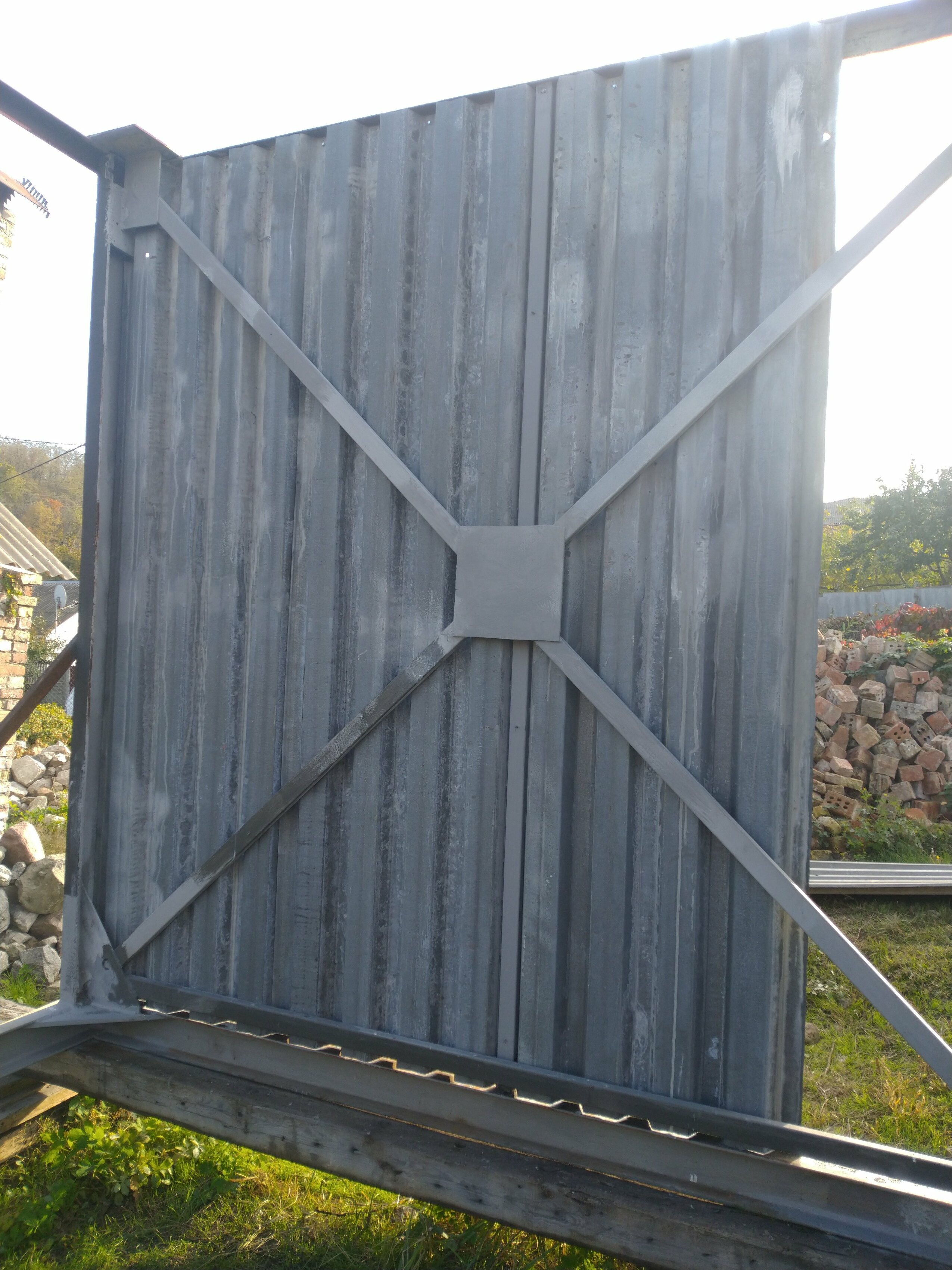

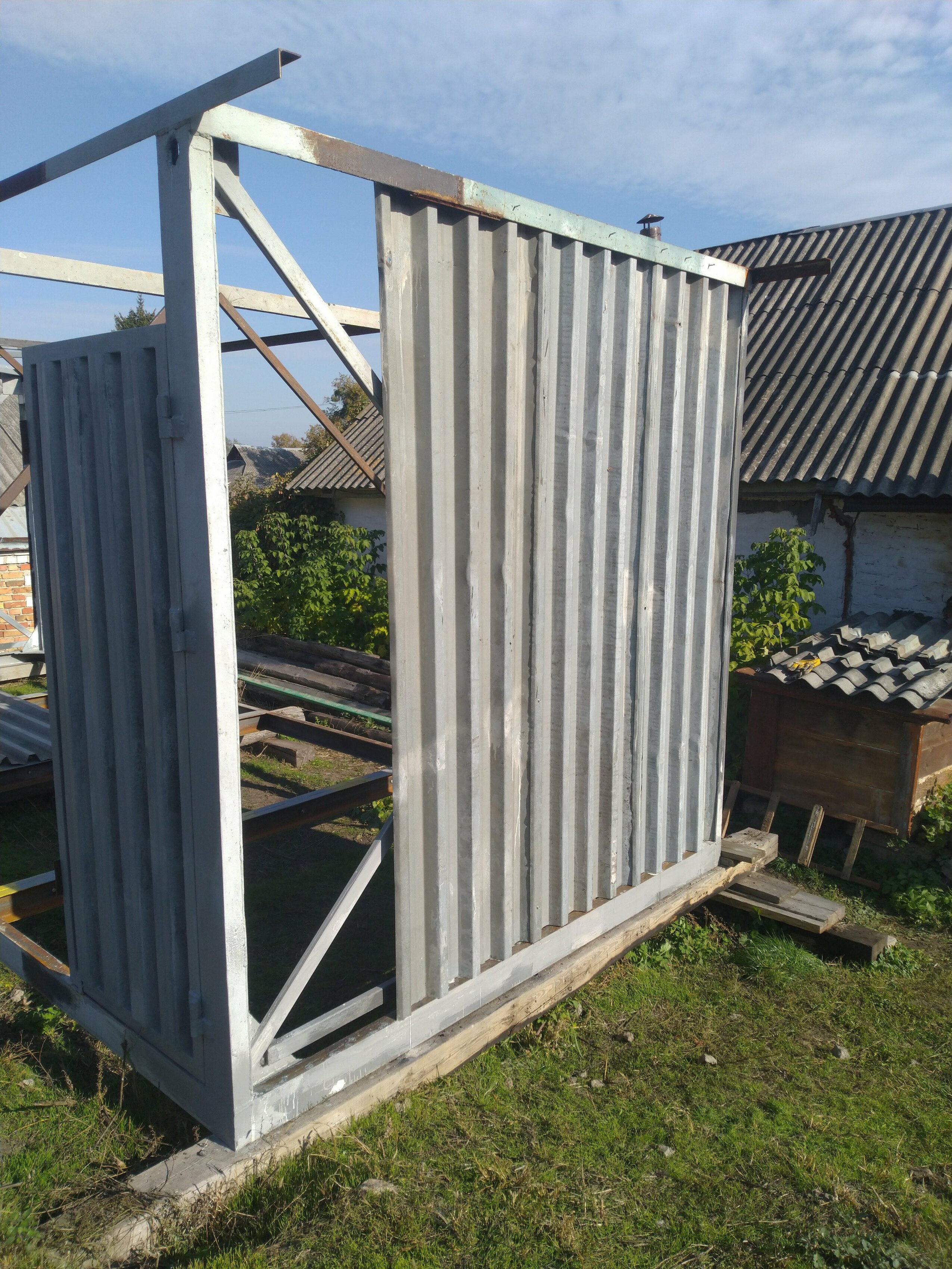

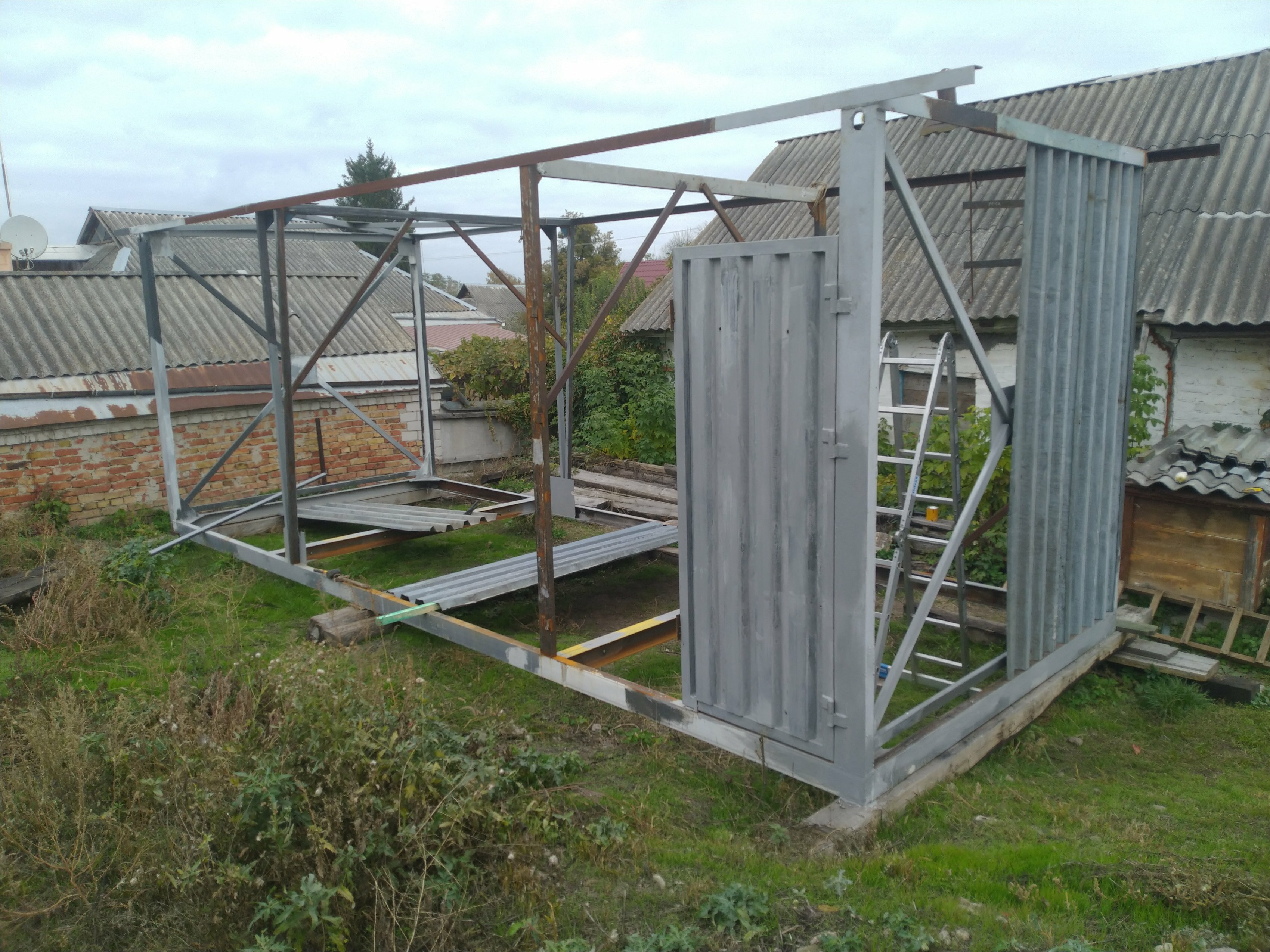

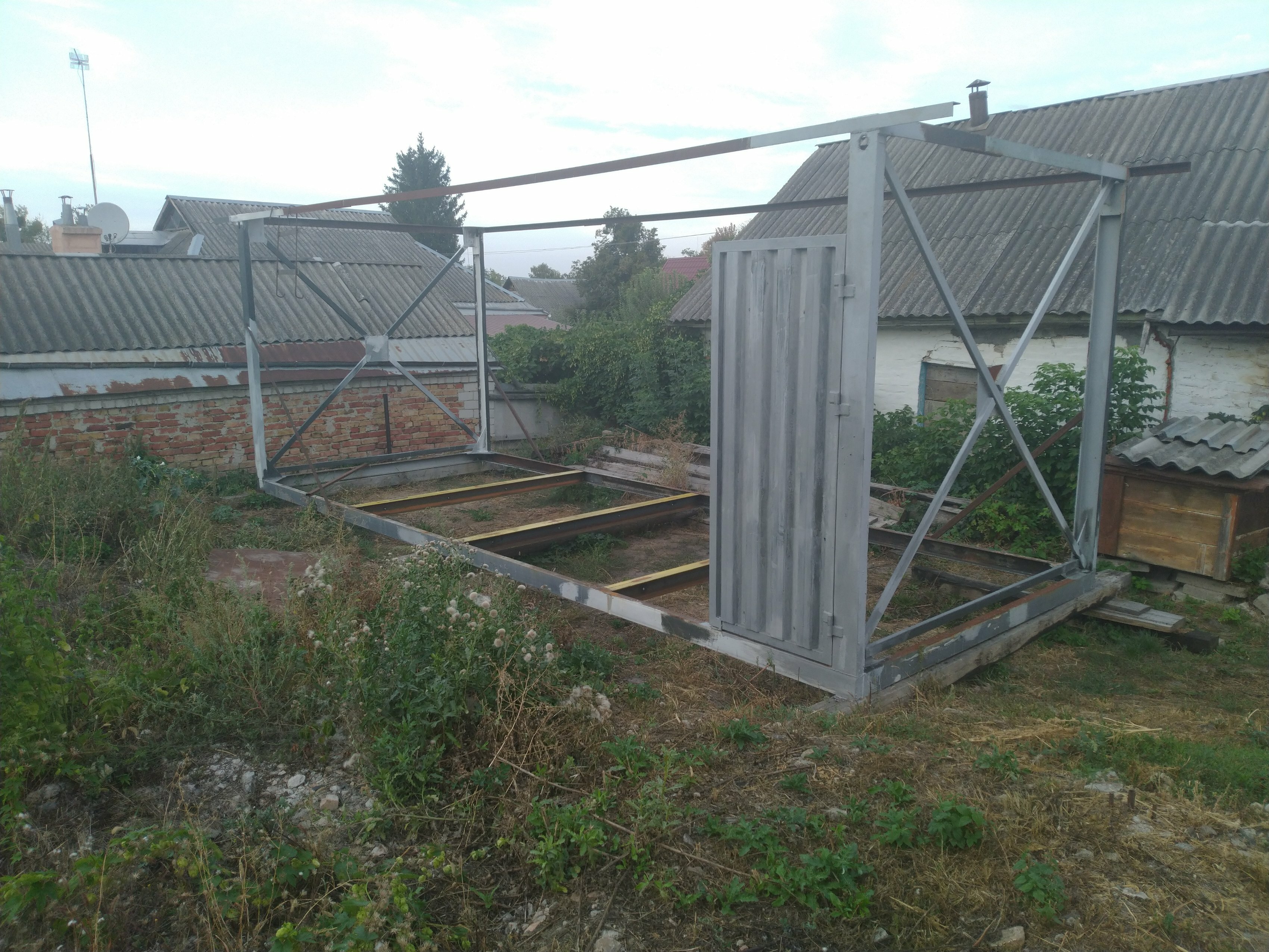

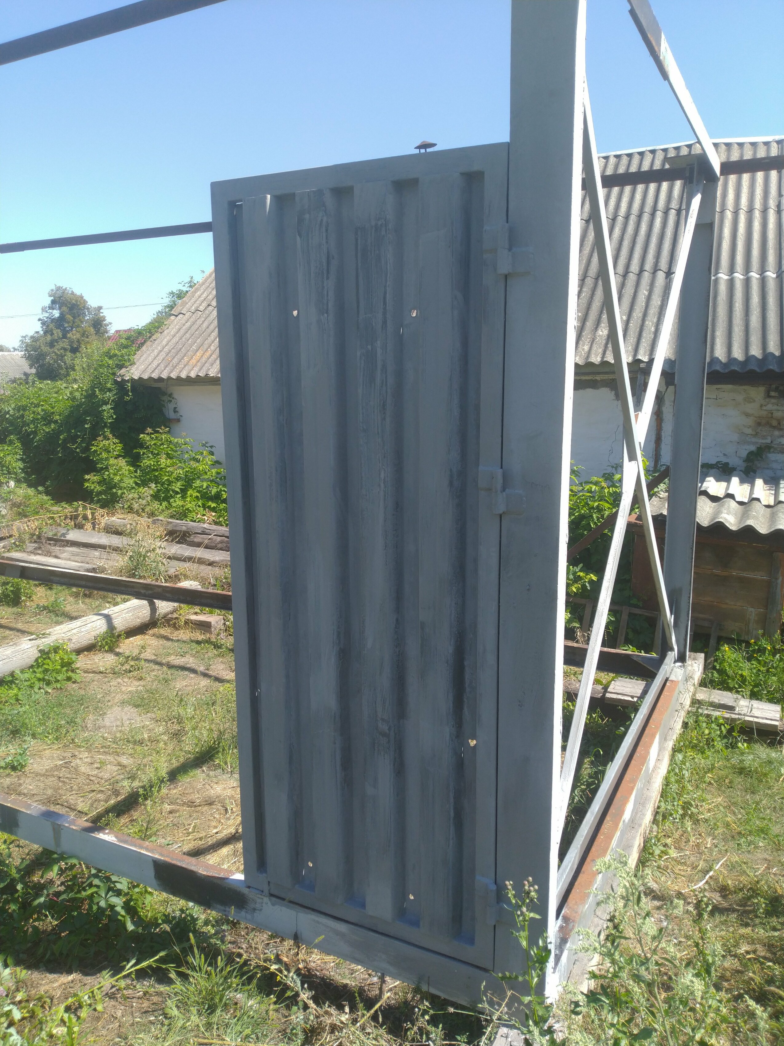

Починають вимальовуватися двостворчаті двері.

Це вже друга? Чи ви просто увесь метал збираєте до купи?
Змінено користувачем delic
монументальна споруда...
2 роки тому хотів купити готовий вагончик - приїхав і виявилось, що він на дерев'яному каркасі😐
А тут все серйозно...
2 часа назад, delic сказал:
В 30.08.2023 в 11:23, Privet сказал:
Щоб реалізувати усю металеву частину цього проекту протягом двох робочих тижнів - є усе без винятку у наявності.
Металу, напевно, ще вистачить на щось подібне.

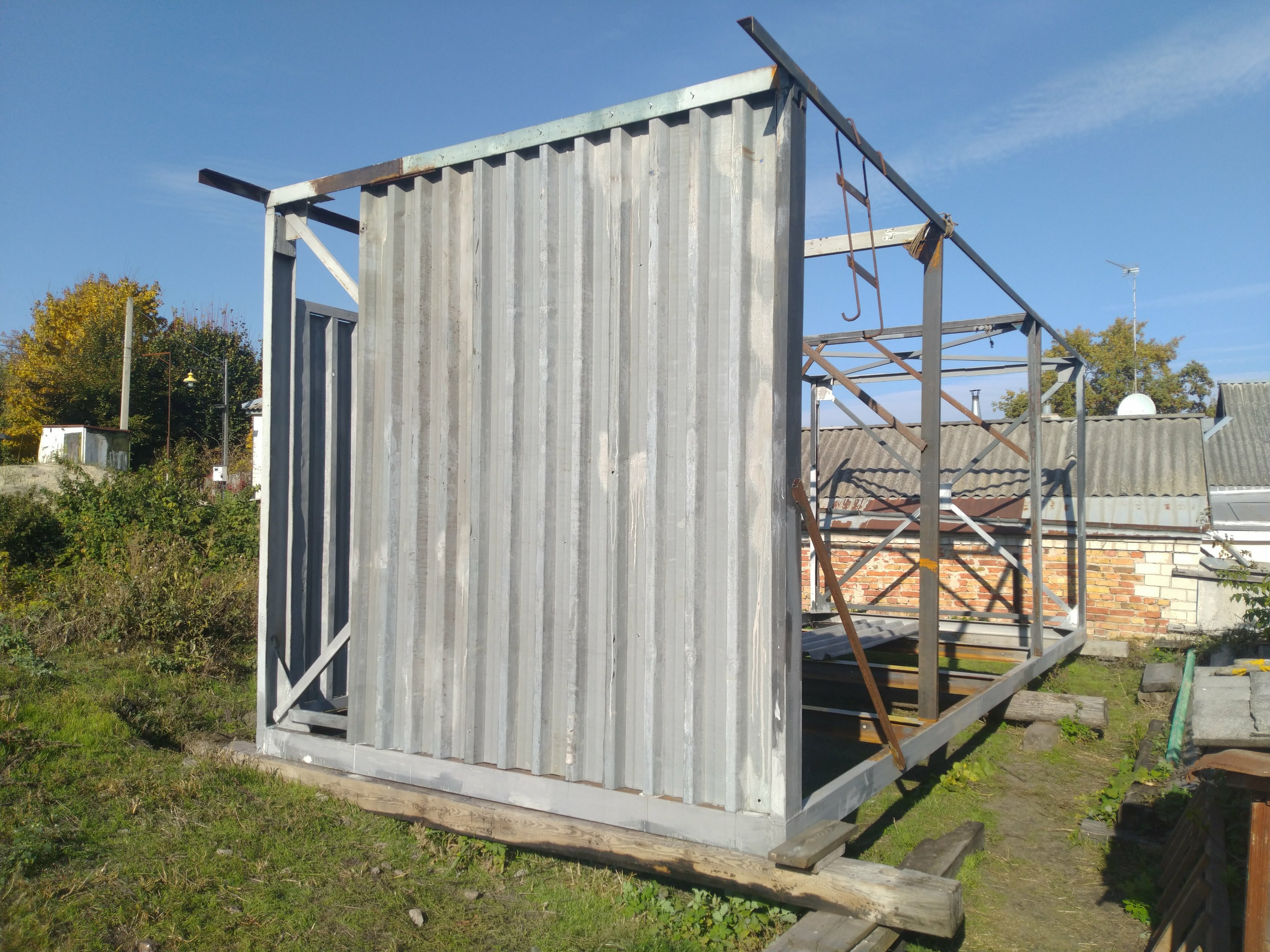

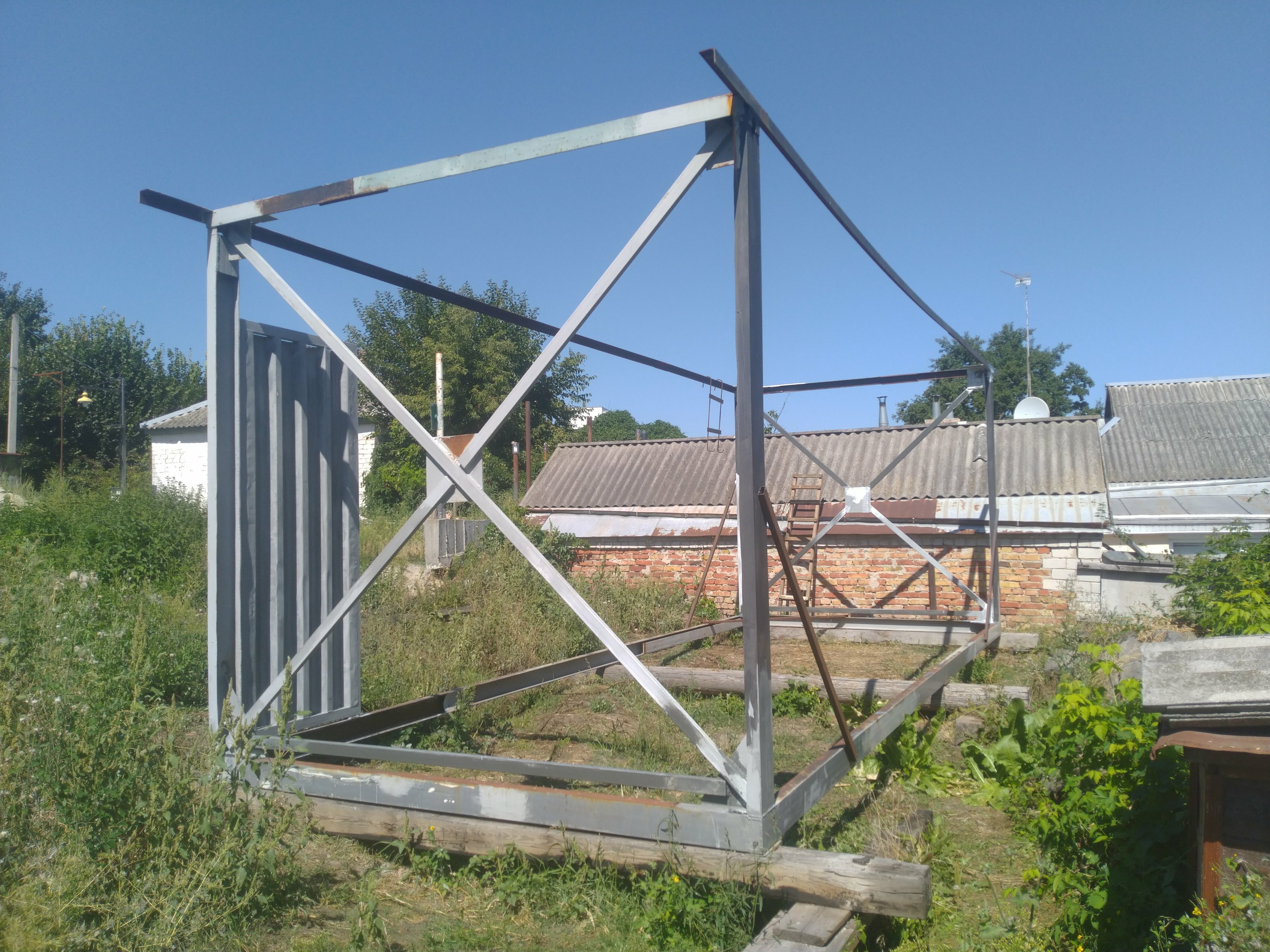

24 минуты назад, sly сказал:

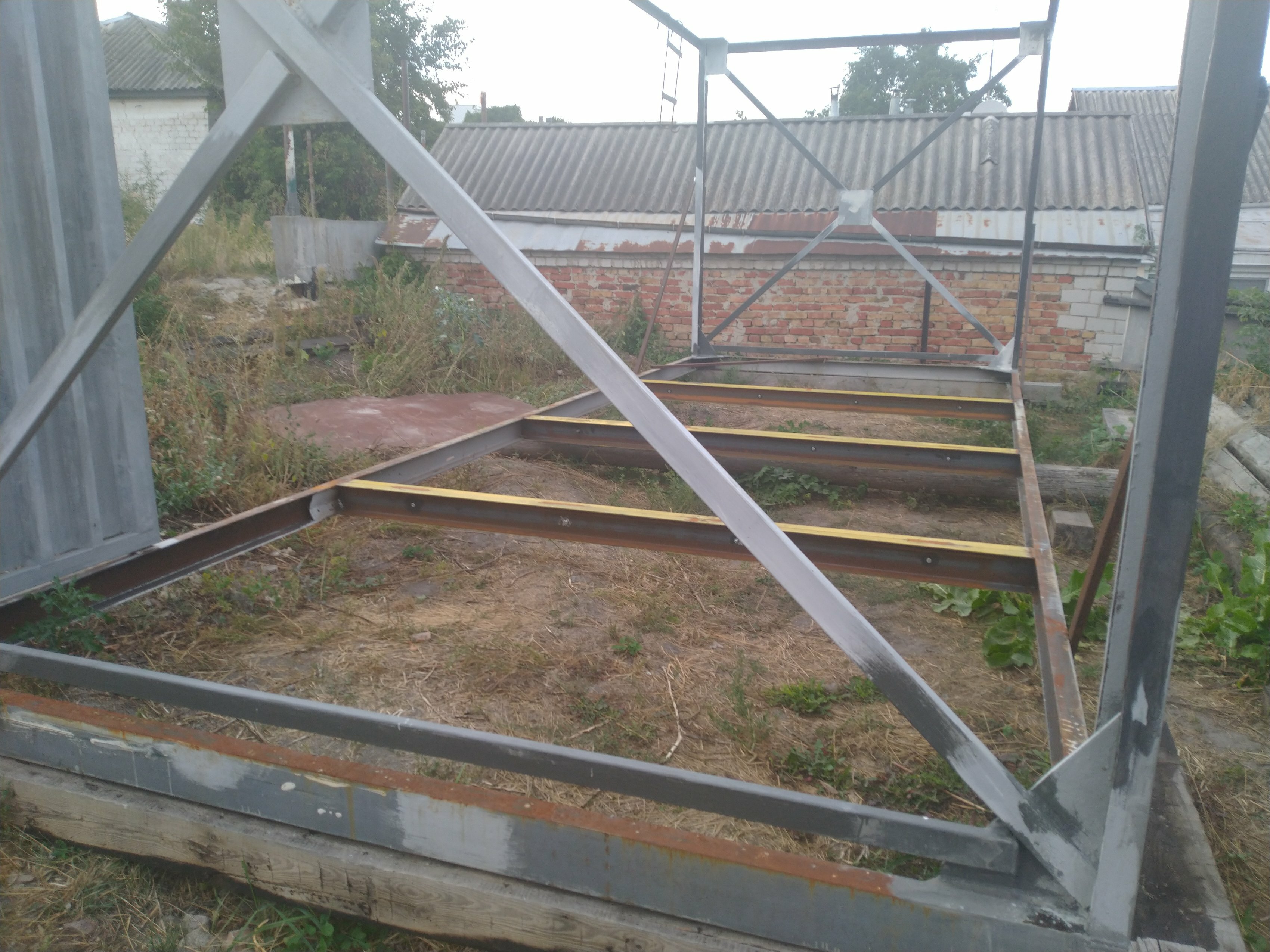

Це наслідки впливу причетності до серозних справ у оборонпрому. :)

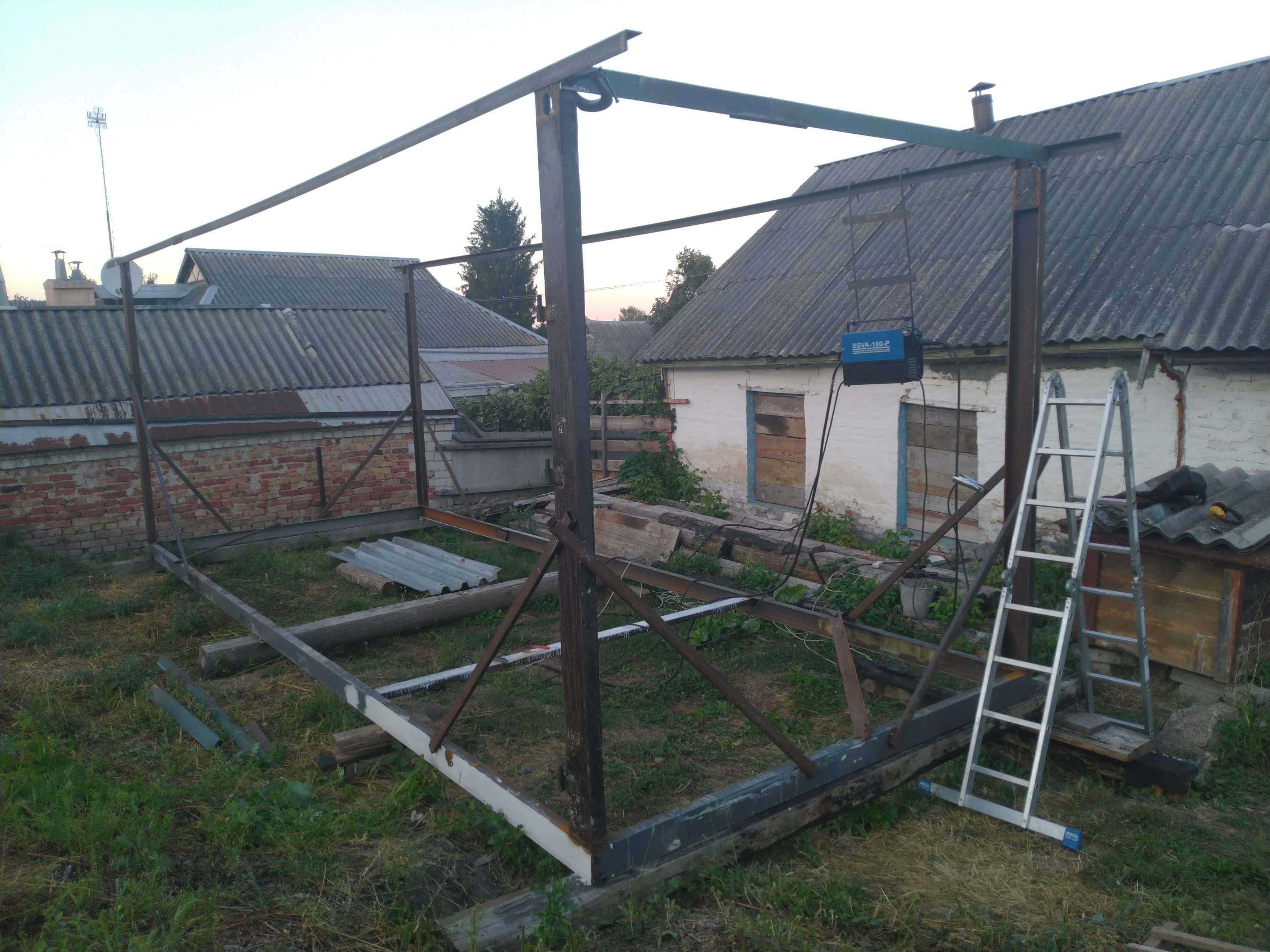

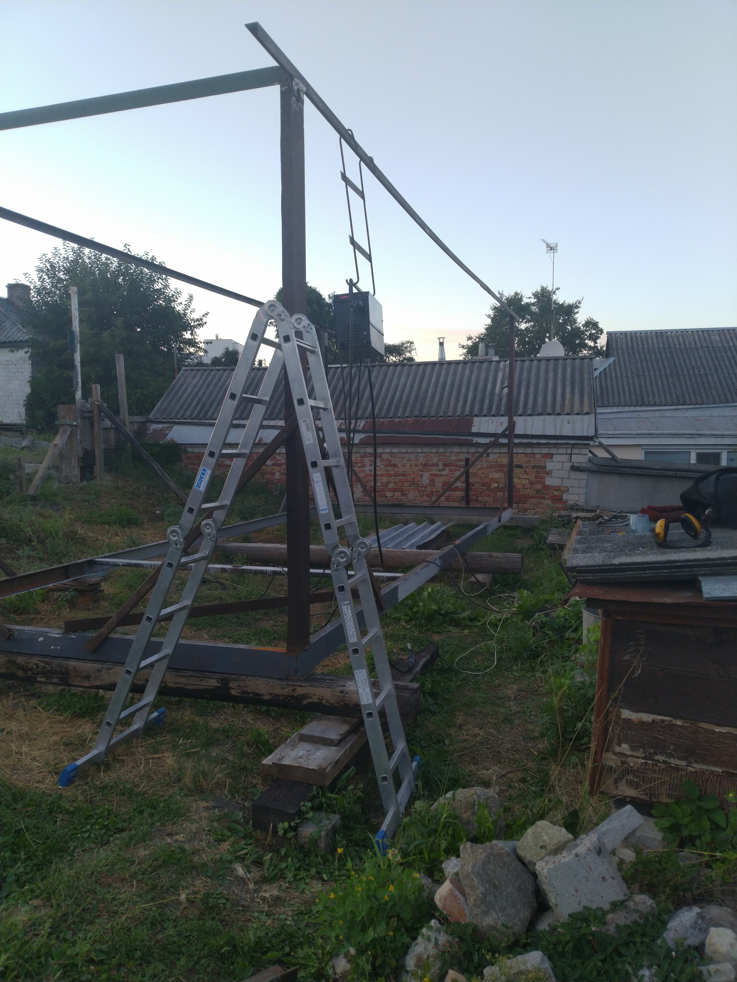

Силовий каркас тут такий міцний тому, що я ще поки не вирішив остаточно, але є думка та бажання зробити  поли з монолітного  залізобетону, заклавши труби для теплої підлоги. Подібне рішення суттєво підвищить загальну вагу.
Мабуть варто закопати: має бути непогане сховище. Бо щось я сумніваюсь, що кінцева споруда буде легко транспортуємою...

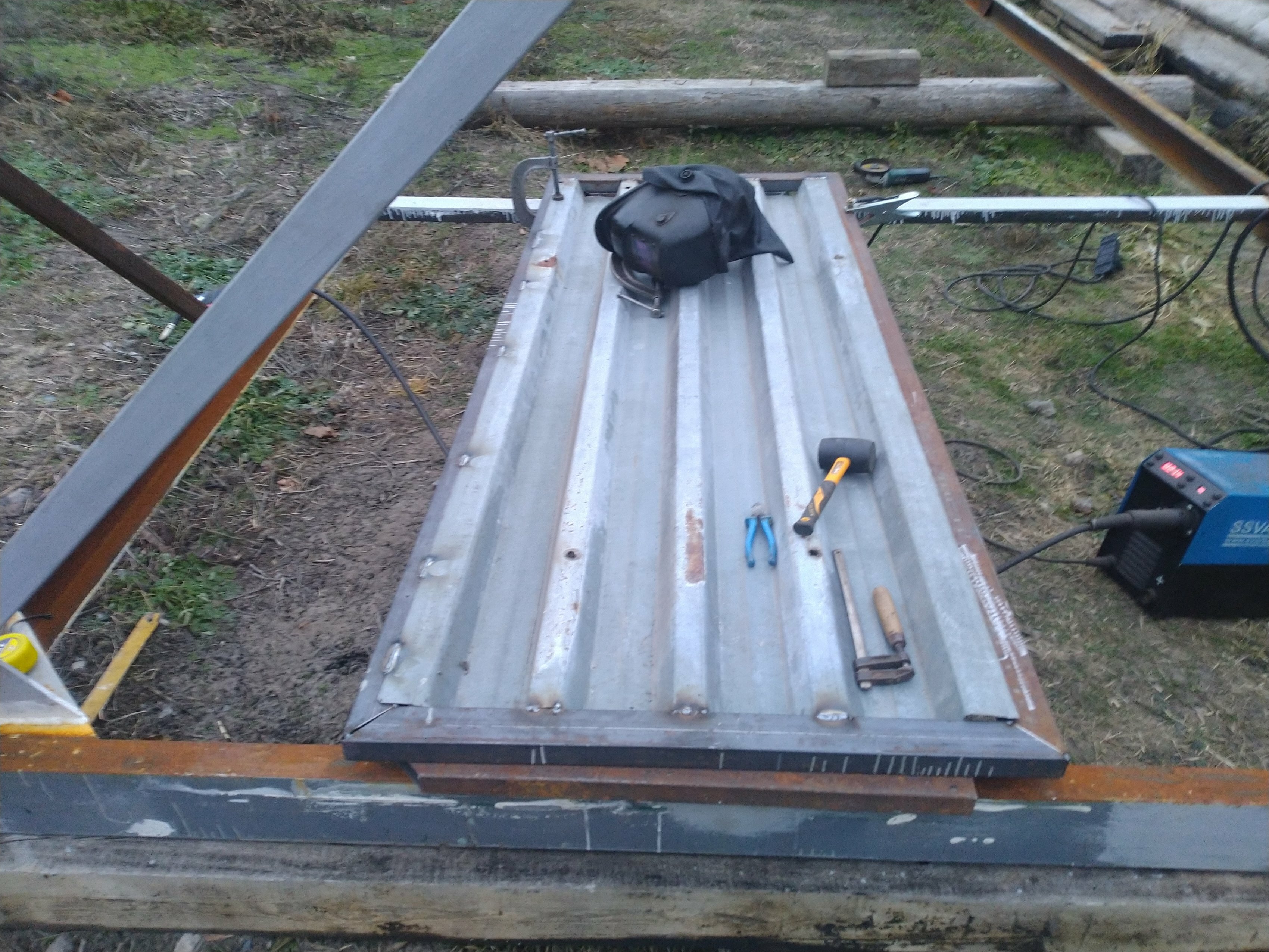

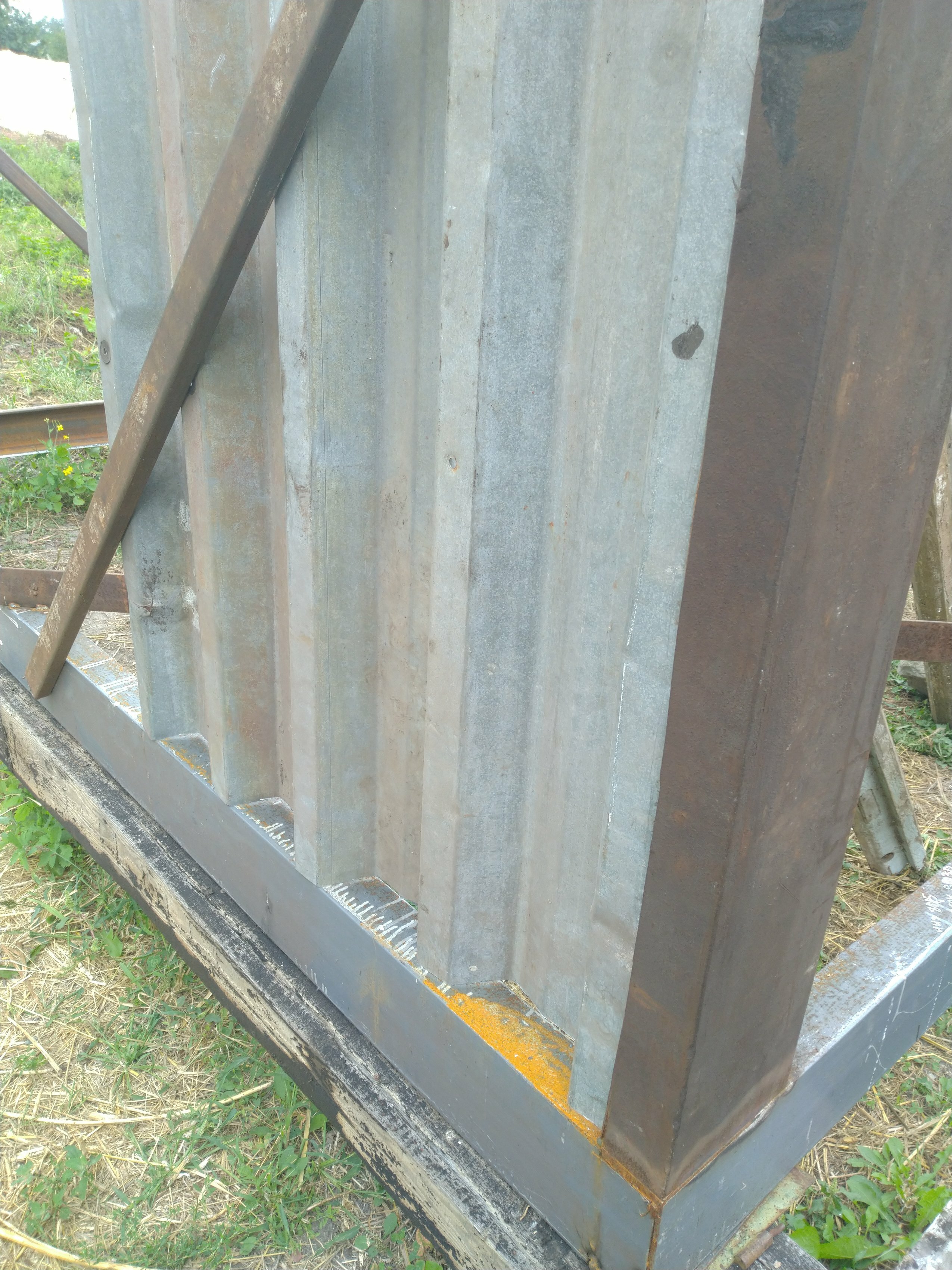

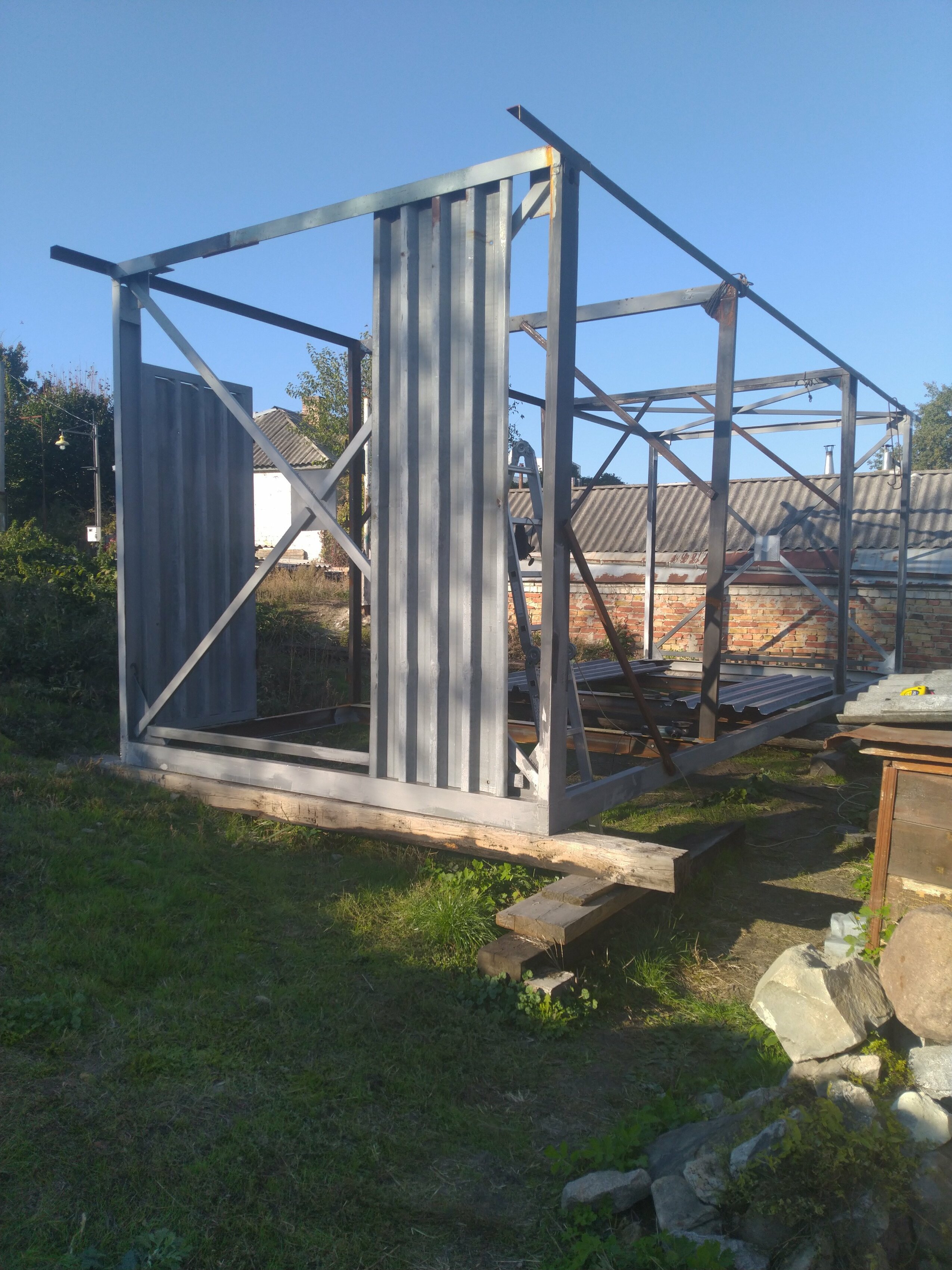

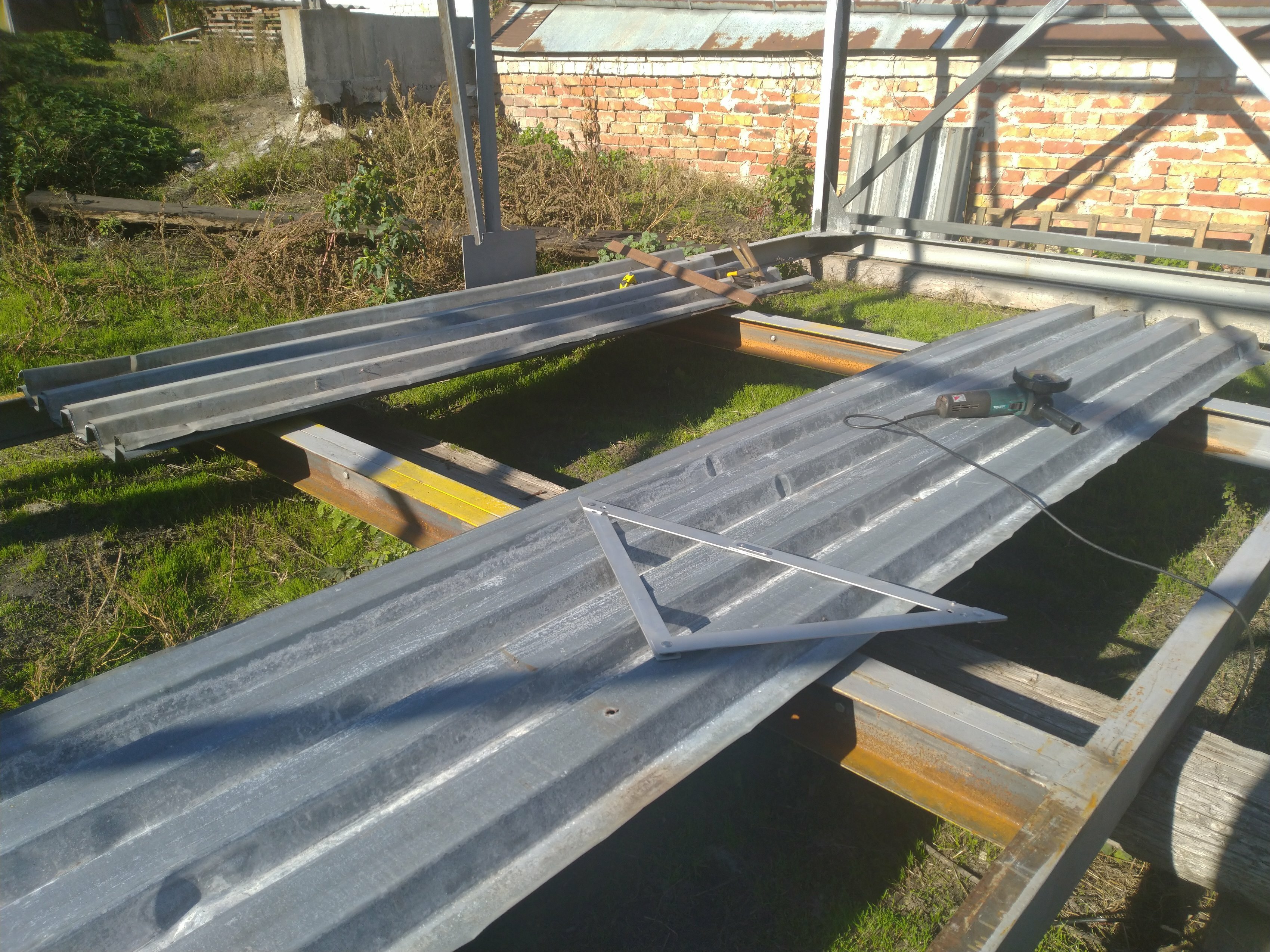

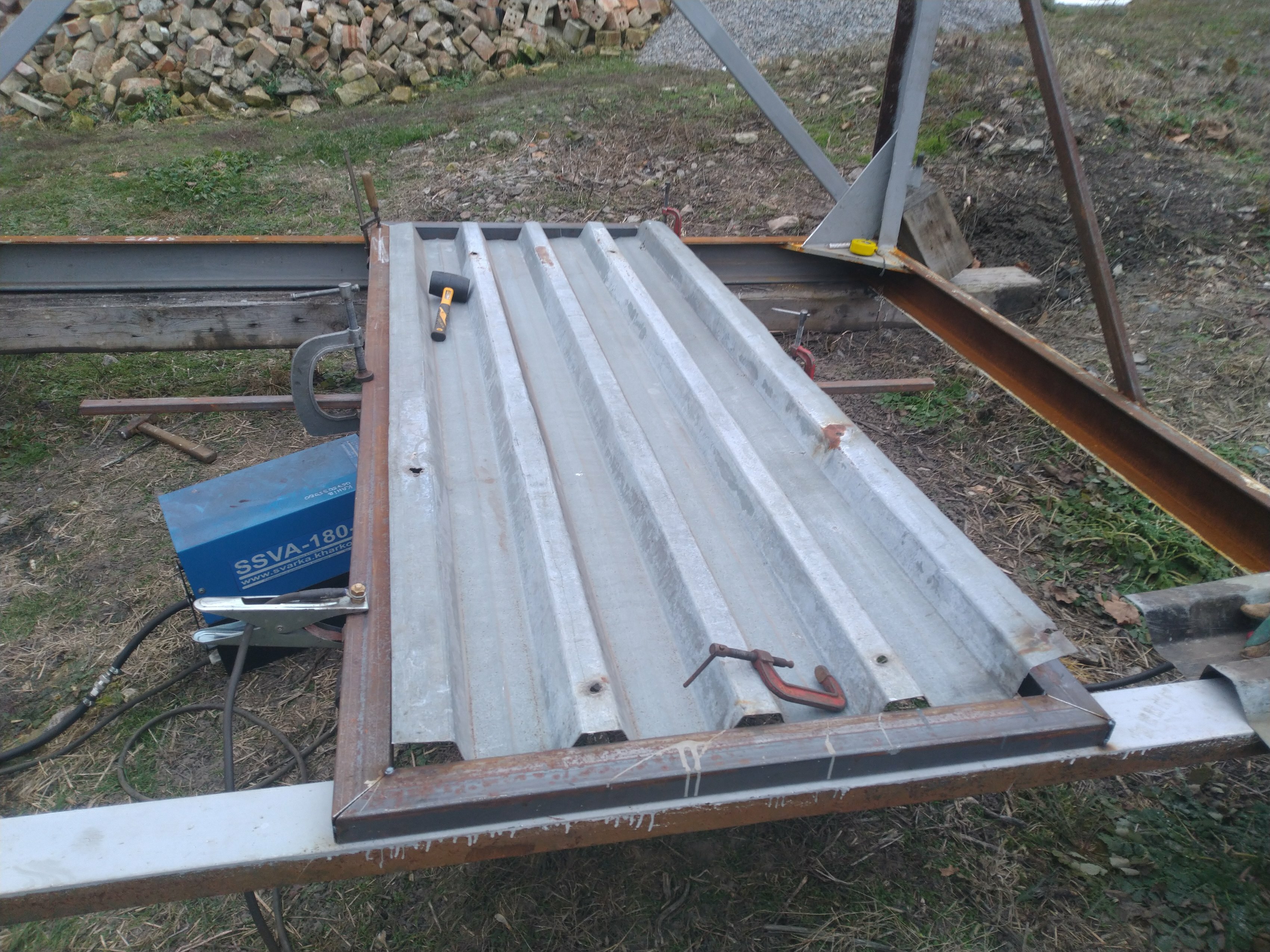

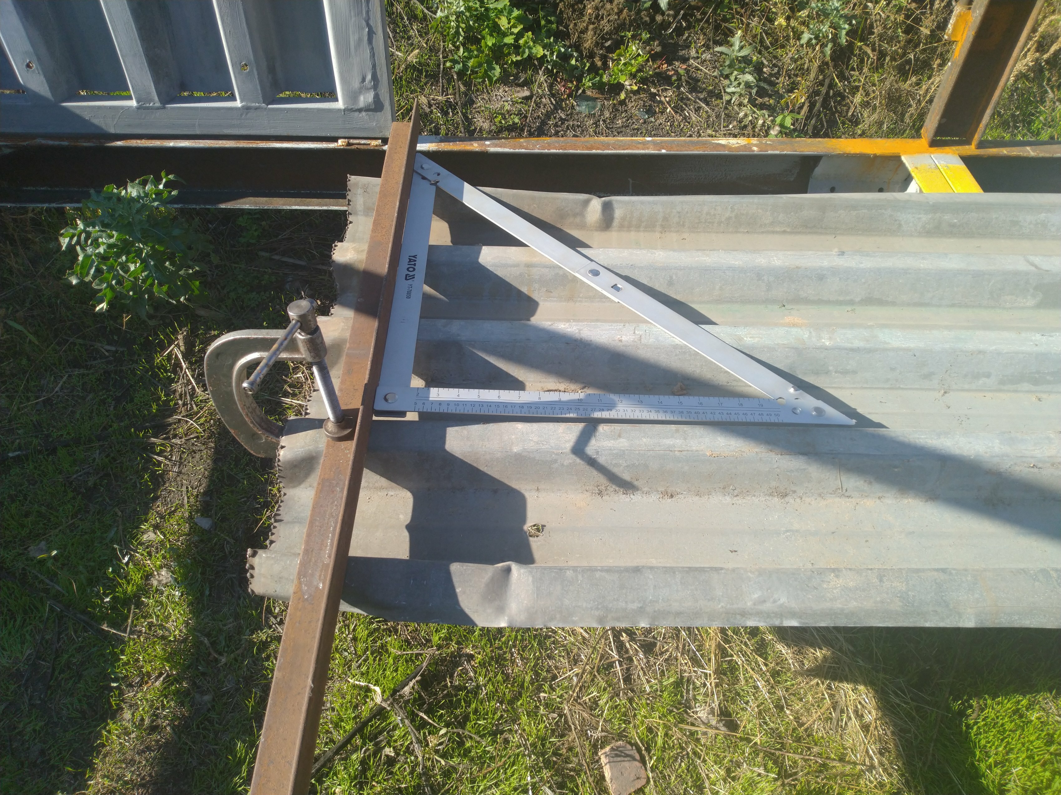

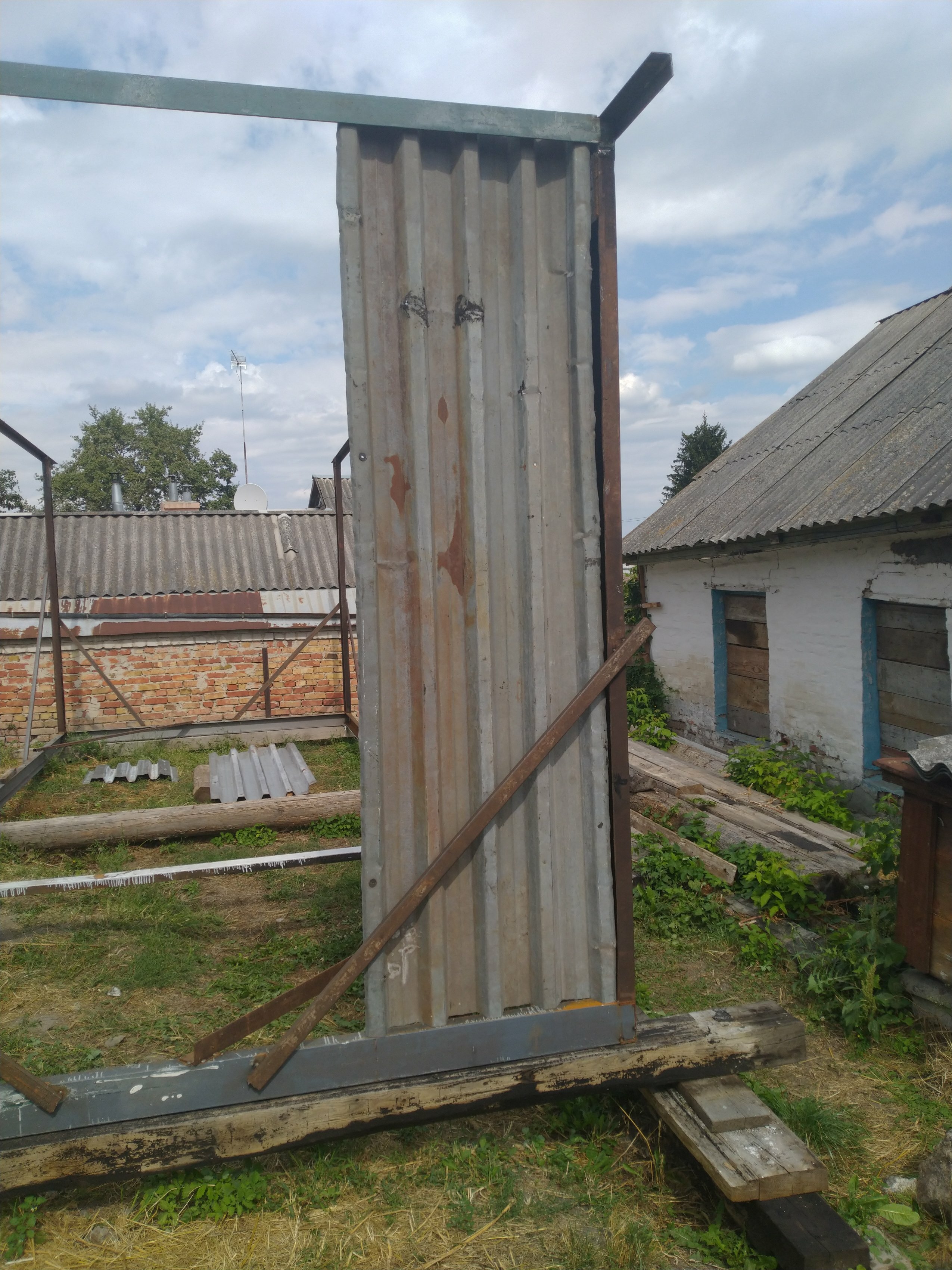

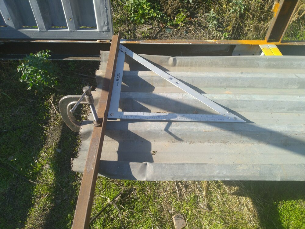

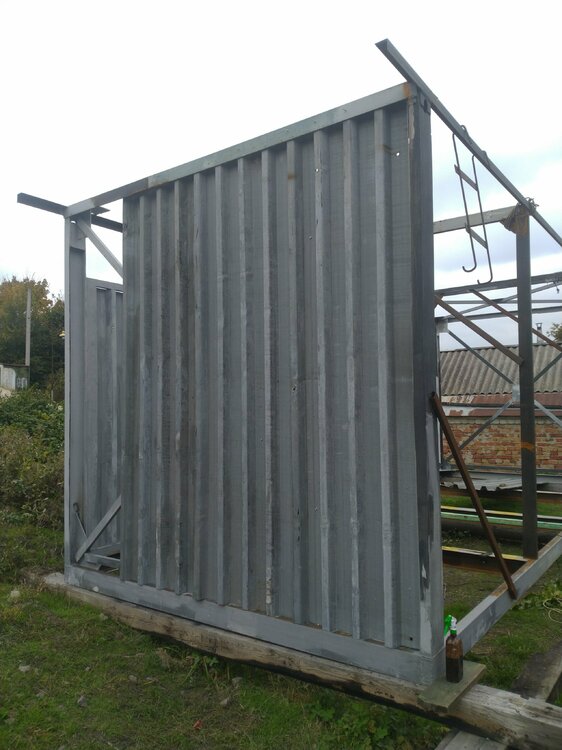

Схема кріплення кожного листа - зверху у кожну хвилю гвинтом 6,3х25 , знизу та до зав'язків профільних труб - гвинтами 6,3 х 50.
Кожний гвинт прихвачено до профільних труб зварюванням. Кожний лист прихвачено до каркасу знизу та зверху зварюванням .
Матеріал - який вже був у використанні.
