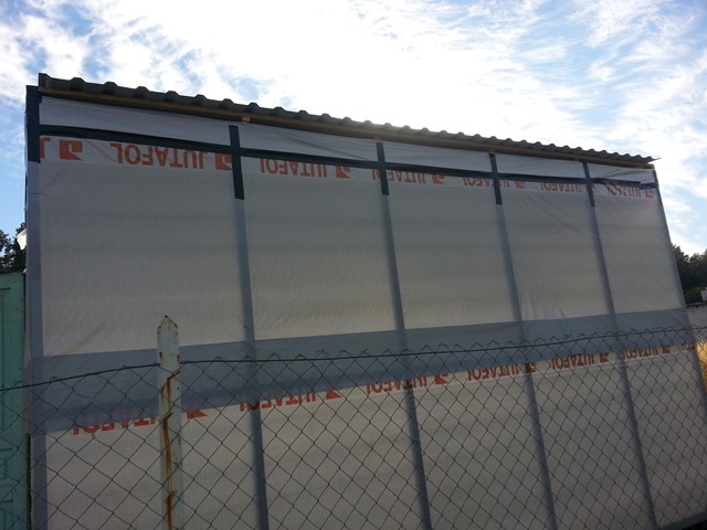

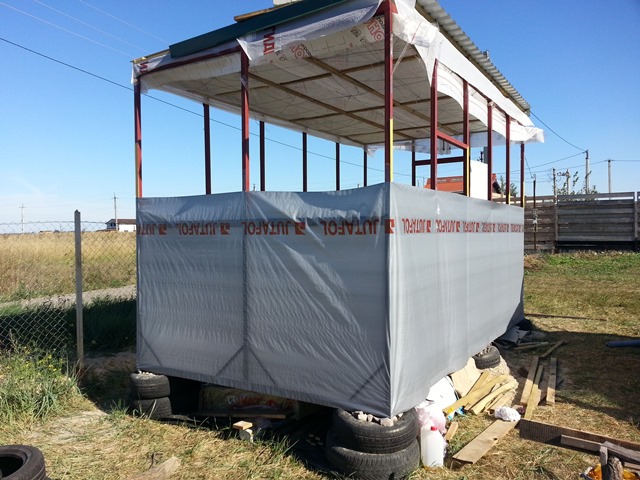

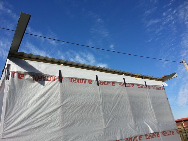

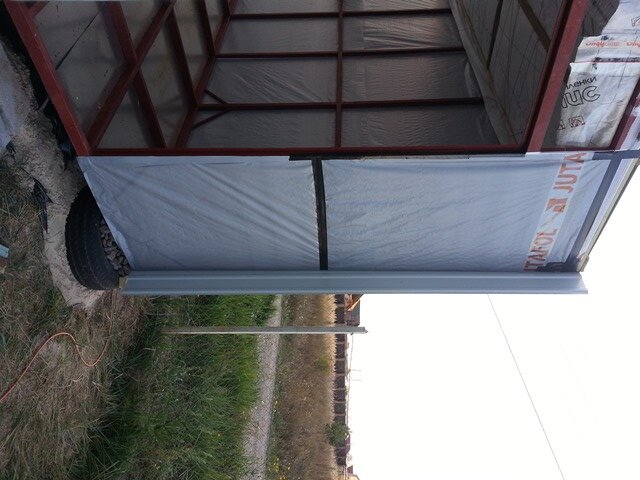

После паузы, в течении которой аккумулировал средства на следующий этап - профнастил для стен начал монтаж гидробарьера для стен.

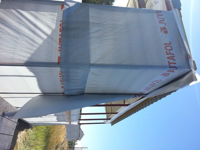

Использовал технику и материалы, которые зарекомендовали себя - скотч двусторонний, ремонтная лента. Монтаж начал снизу, верхний слой стыковал с гидробарьером крыши и пускал внахлест на нижний слой.
На стенах решил рейку не крепить, думаю, что вентиляции будет достаточно за счет того, что профиль крепится стороной с меньшими пазами.
Стыки все проклеил лентой. После всех действий бытовка приобрела форму :) Внутри даже стало жарковато.
Поскольку окошко еще не купил (хотя место для него предусмотрено), то заклеил проем тоже. Потом буду вырезать под окно, которое появится.

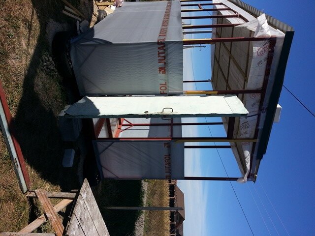

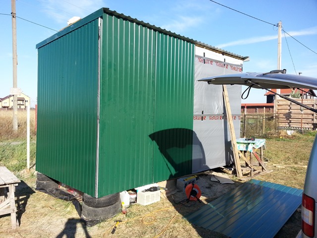

Ну и тут подвезли профиль для стен :)
Опять начался аврал - прикрутить профиль, чтоб не оставлять его лежащим на земле.

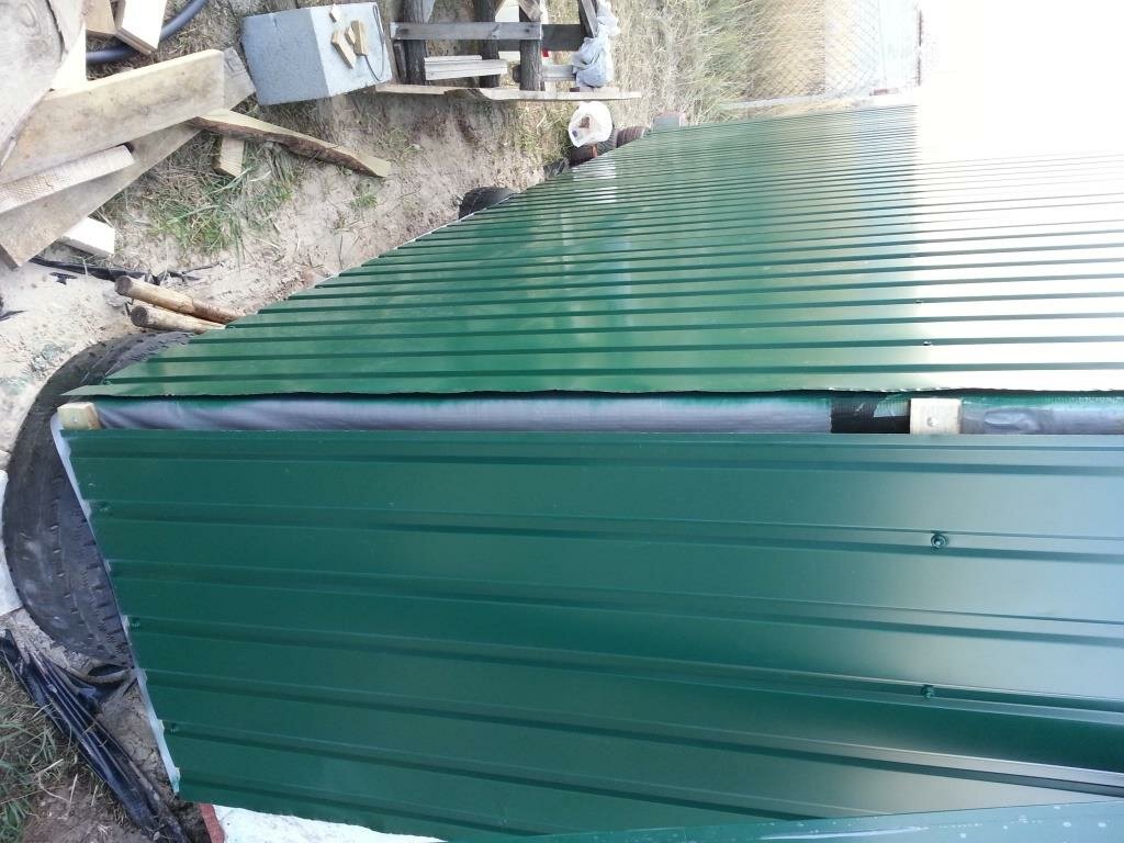

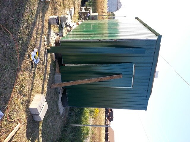

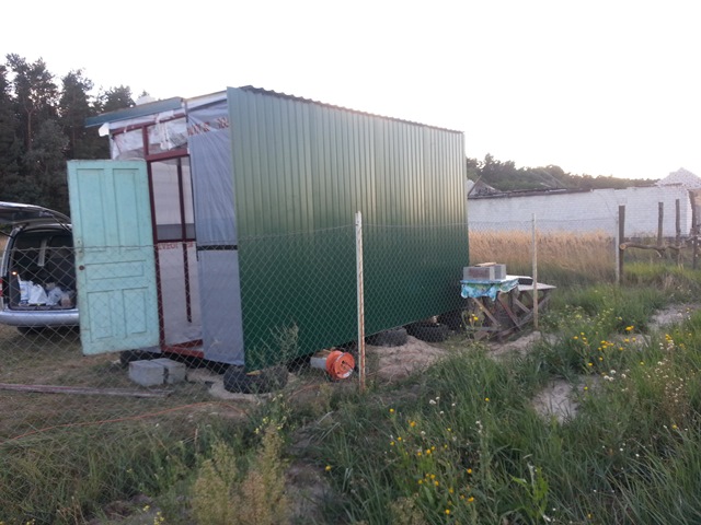

Задняя стенка монтировалась просто и быстро - резать не пришлось, т.к. листы были точно по заказанным размерам. Но по ширине 4-х листов оказалось даже с избытком.
Боковые листы подрезались по скату крыши.

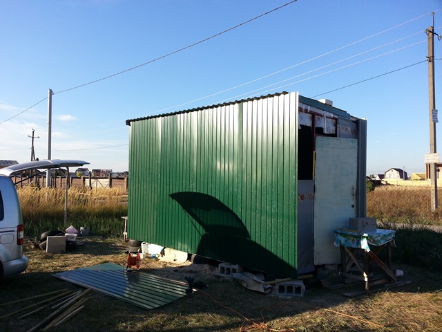

Передняя стенка тоже не вызвала вопросов. И тот же остаток по ширине. Последнюю строну с дверью оставил на закуску т.к. там поиграться пришлось.

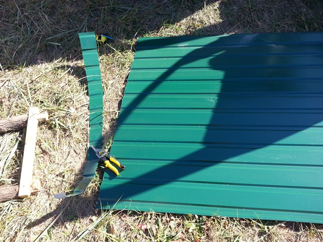

Оказалось, что резать профиль ножницами по металлу куда легче и удобнее поперек, чем вдоль :) Надо было удалить излишки задней и передней стен и сделать дверной проем. Листы для разреза снимал, чтобы удобней было резать. Пришлось крепко попотеть с ножницами в руках.
В результате понял, что болгарка, хотя и не рекомендуется, но очень облегчает жизнь... Продольные разрезы делал ею. Места разреза потом закрашу, чтоб защитить от влаги.

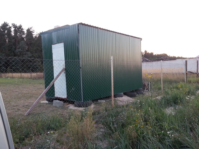

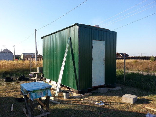

В результате появилась вот такая коробочка, в которой не только жарко внутри, но еще и темно! :)
Теперь проянилась ситуация с заказом угловых листов. Планирую не только закрыть углы, но и возможно закрыть верх передней и задней стенок. Ну и конечно дверной проем.
Окно пока еще так и не куплено :)

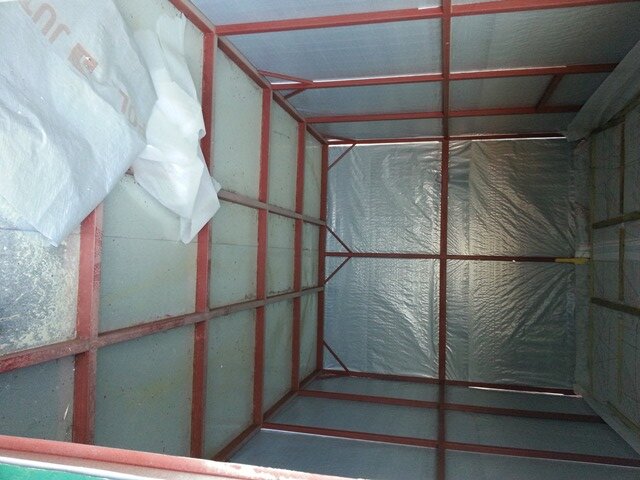

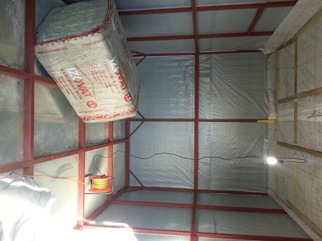

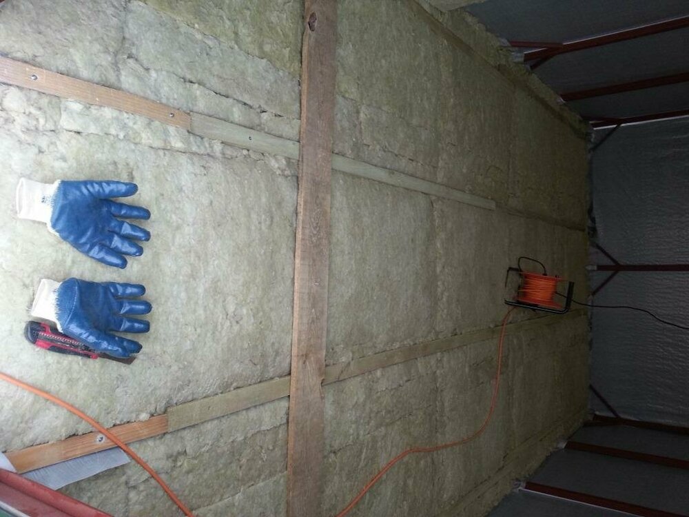

Интересно какую именно минвату вы использовали.
Она есть на фото. Крыша и пол - Izovat LS. Житомирского завода www.izovat.ua/
Как по мне хорошее соотношение цена/качество. Ну и отечественный производитель :flag1:
А предусмотрена какая нибудь вентиляция? И интересно при перепаде (сейчас) температур проявляется конденсат?
По поводу конденсата. Внутри сухо. Думаю так и должно быть, поскольку стены и пол были не утеплены и температура внутри и снаружи менялась одновременно. Ну а внешний конденсат есть.

Гидроизоляция и пароизоляция есть. Первая между металлопрофилем и утеплителем (минватой) вторая между утеплителем и внутренней обшивкой. Есть вентзазоры.

Давно не заглядывал, но работа не стояла.

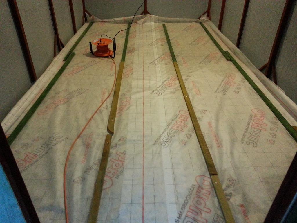

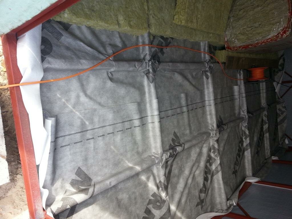

Во-первых сделал таки по рекомендациям вентилируемый фасад - перекрутил металопрофиль на деревянные рейки 20х40. Таким образом между металопрофилем и гидробарьером появился зазор в 20мм.
Далее занялся обустройством пола:
ветрозащита, слой минваты, паробарьер ну и деревянные брусы для настила половой доски.
20151011_114811.thumb.jpg.e983c2bc0e4329599f14d0e730eb45b8.jpg 20151011_165948.thumb.jpg.0a0d79675afe271f53ca71fa21ecfb2c.jpg 20151011_182245.thumb.jpg.4d8e08a7edbfede0f2f0a3991ea5d974.jpg

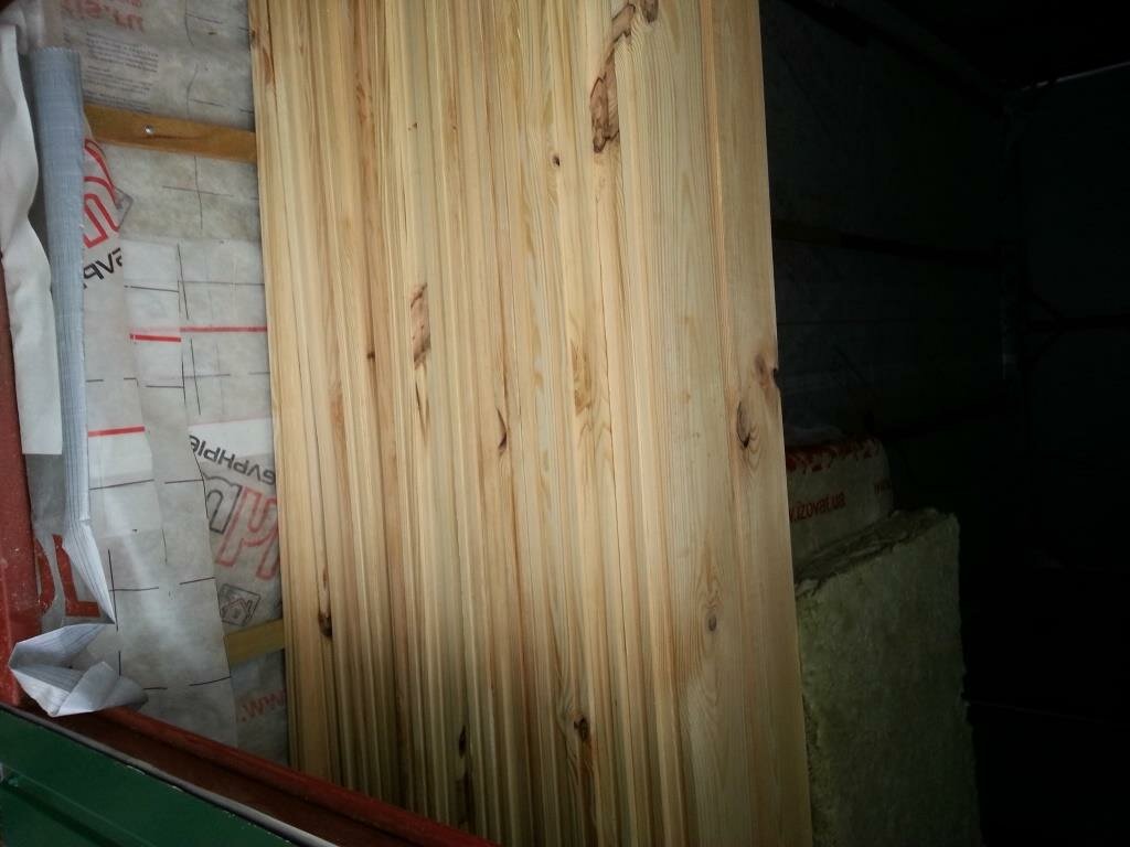

Купил, привез половую доску 2-го сорта :)
