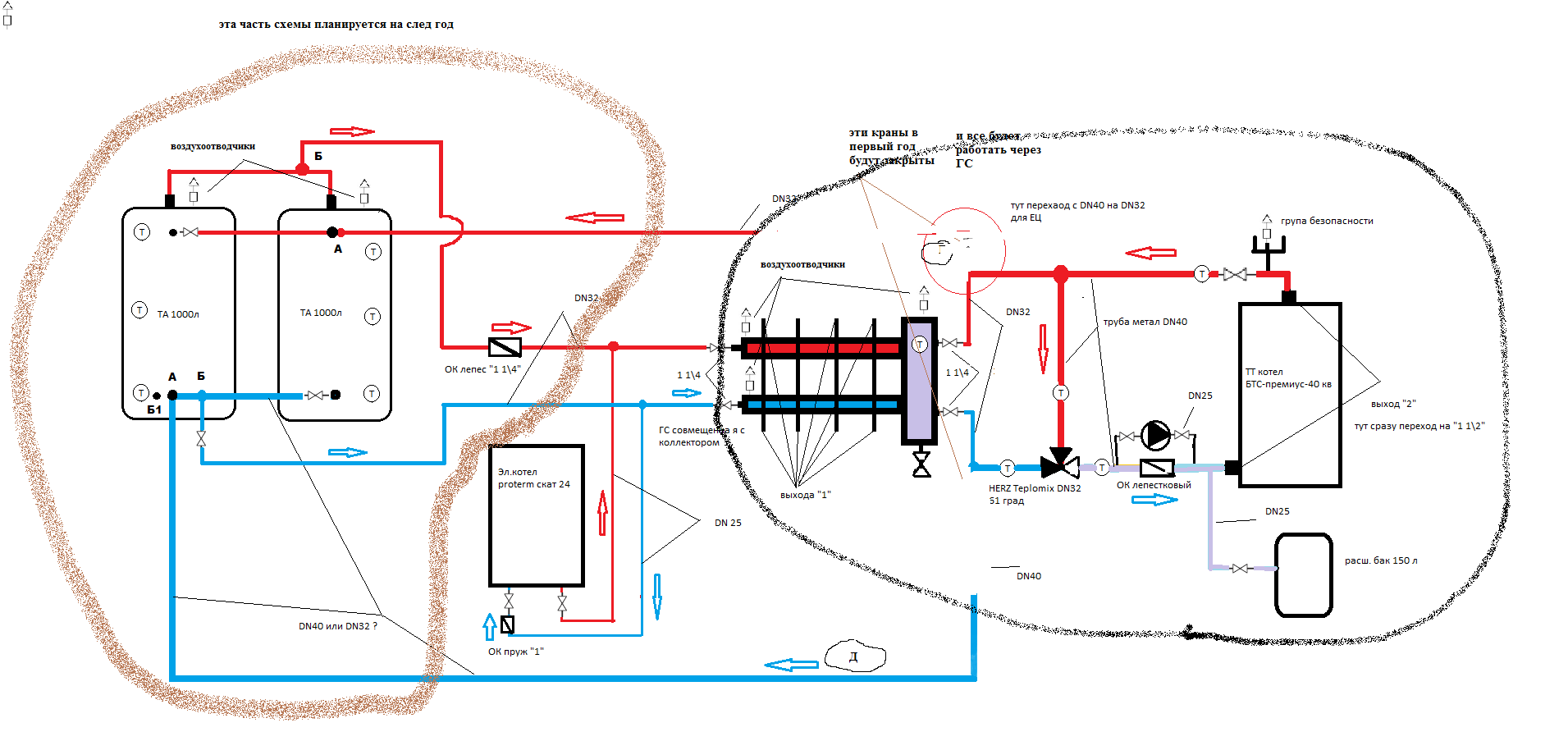

ТТ котел + ел.котел + газ.котел +ТА +ГС

Ну если еще и гелеосистему хотите. То вам надо начинать проектирование с теплоаккумуляторов как центра этой системы. При этом ТА должны быть со встроенными теплообменниками.

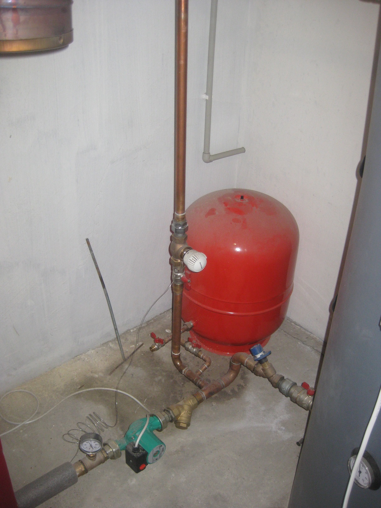

У меня VTS 511 на 60 градусов стоит отлично работает. Схема подключения один к одному как у вас для ТТК.

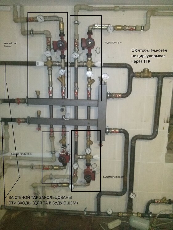

В последней картинке.

значит так, запустили мы ТТК, точнее обвязали и подлючили к моей ГС с коллектором, заврили черным металом все, ТА пока не ставили, но трубы повываривали в ту комнату где должны быть ТА.
и так как вы говорили чтобы выбросить ГС, а подключить все тупо в коллектор, то я решил поэкспериментировать и подключил ТТК с двух сторон моей ГС+коллектор.
и вот первые проблемы:
1) ТТК работает четко по инструкции, выходит на рабочий режим ОЧЕНь быстро, логика понятная и правильная
2) трехходовый смесительный на обратке тоже как-бы работает плюс минус нормально - плюс минус потому что обратку держит не жестко 61 град, а иногда и 55 град...но это уже такое
самое главное что не работает:
3) если подключаю ТТК через ГС, то на входе в ГС температура такая как на подаче от ТТК(ну так как и должно по идеи быть) а вот уже прям на входе в контура отопления больше 40 град не подымается...при чем на контур теплых полов (на рис. слева верху) ещё может подняться до 45, а на радиаторные (на рис. справа вверху и справа внизу) больше чем 40 ну ни как...все насосы при этом работают
4) если вырубать вход ГС и пустить в торец коллектора, то: на теплые пола может подняться до 55, а на радиаторы вообще больше 30 не подымается...
5) мое мнение: если через ГС - то не работает потому что ГС с трехходовым смесительным конфликтует или не правильно рассчитана ГС, или и то и другое
6) если включается в торец коллектора, то на потребительские контура не поступает так как в данном случаи сама ГС как большой байпас работает и вода тупо бежит куда ей легче...
7) или самый тупой вариант: сами трехходовые на потребительских контурах не работают или не правильно подключены
что делать чтобы все было гуд?

:-) Это стандарт при такой конфигурации
1. Неправильно рассчитаны расходы котлового насоса и насосов потребителей. И из-за этого неправильная работа ГС (недогрев). Стандарт - расход котлового насоса на 15% больше суммарного расхода потребителей. Т.е. Если у Вам ГВС по приоритету, то берется сумма расходов по теплу. Если ГВС и отопление одновременно, то добавляется расход насоса бойлера.
Сходу (не думая) - Вам котловой насос желателен 25х7(8)
2. Рассогласование по температурам. У Вас общая температура обратки (от полов и от радиаторов) будет градусов 40-45. А термовентиль при 50 закрыт и котел греет сам себя. Опять в систему ничего не идет, насосы потребителей через ГС болтают теплоноситель из обратки в подачу. Замкнутый круг :-)
Выхода 4
1. Выкинуть внутренности из термовентиля и отбалансировать вручную подогрев обратки. Плохой выход, но он существует.
2. Загнать котел на температуру подачи 85-90 градусов и обозвать это "штатный режим", с тем и жить. Тоже не фонтан :-)
3. Выкинуть нафиг термовентиль и сдеать согласование по расходам с перекосом на перегрев ГС (поставить большой котловой насос), тогда котел через ГС будет иметь горячую обратку.
4. Между ГС и термовентилем влепить байпас с двухходовым вентилем, а на него термоголовка с выносным датчиком, а датчик прилепить перед трехходовым термовентилем на обратке. Тогда при температуре меньше 55, байпас откроется и подогреет трехходовой до температуры открытия. Такое решение гляньте у Сергея31 на фото.
Артикулы и бренды не спрашивайте, я выше этого :-)
Удачи :-)

Обратка в 61 грд - это подача в почти 80. В принципе, все логично.
Минимальными потерями попробуйте врезать балансир на байпассе и пытаться задавить эту линию.
Очень часто помогает.

Опять не учли расход котлового насоса и общий расход потребителей :-)
Поставьте после ГС на обратку накладной термометр, и Вам картинка станет ясна
еще для поиграться - поставьте скорости насосов на потребителях на 1, а котловой на 3 и смотрите на температуру
Судя по количеству насосов после гидрострелки, там суммарный расход на всю 32/9. Да и кто его вообще там по факту считал :)
Я бы не стал жестко придерживаться правила равенства расходов, в мелких коттеджах не всегда работает то, что актуально для двухсоткиловаттных мощностей. В мелких газовых котельных и котлах это, например, не работает ...
А со смесительным клапаном - или давить, или менять вставку на 51, или вообще убирать. Можно и коллектор сделать без гс, но тогда точно прийдется согласовывать насосы и делать короткозамкнутый коллектор

значит так: выбросил я термопатрон...
1) при работе через ГС ничего не изменилось -все бежит по байпасу на 3-х ходовой на обратке
2) при работе на через торец коллектора начал работать контур теплых полов (он как раз первый после входа с торца колектора)
и даже при работе теплых полов все равно видно что на подмес на 3-х ходовый на обратке тепла идет больше(по гардусниках это оч.хорошо видно)...
3) буду послезавтра таки ставить вентиль...но тут вопрос - какой вентиль ставить? именно балансировочный типа этого (ссылка устарела) или можно ставить типа такого как когда то в старых самоточных системах ставили prom.ua/p61299174-latunnyj-ventil-vnutrennijnaruzhnyj.html
Да пофиг на вентиль. Дайте нагрузку (в кВт при -20) по радиаторным контурам и по ТП.
На коленке прикину расходы по котловому контуру и по потребителям. Выставите скорости насосов, м.б. проблема рассосется.
А зачем в Вашей системе ГС в принципе?
