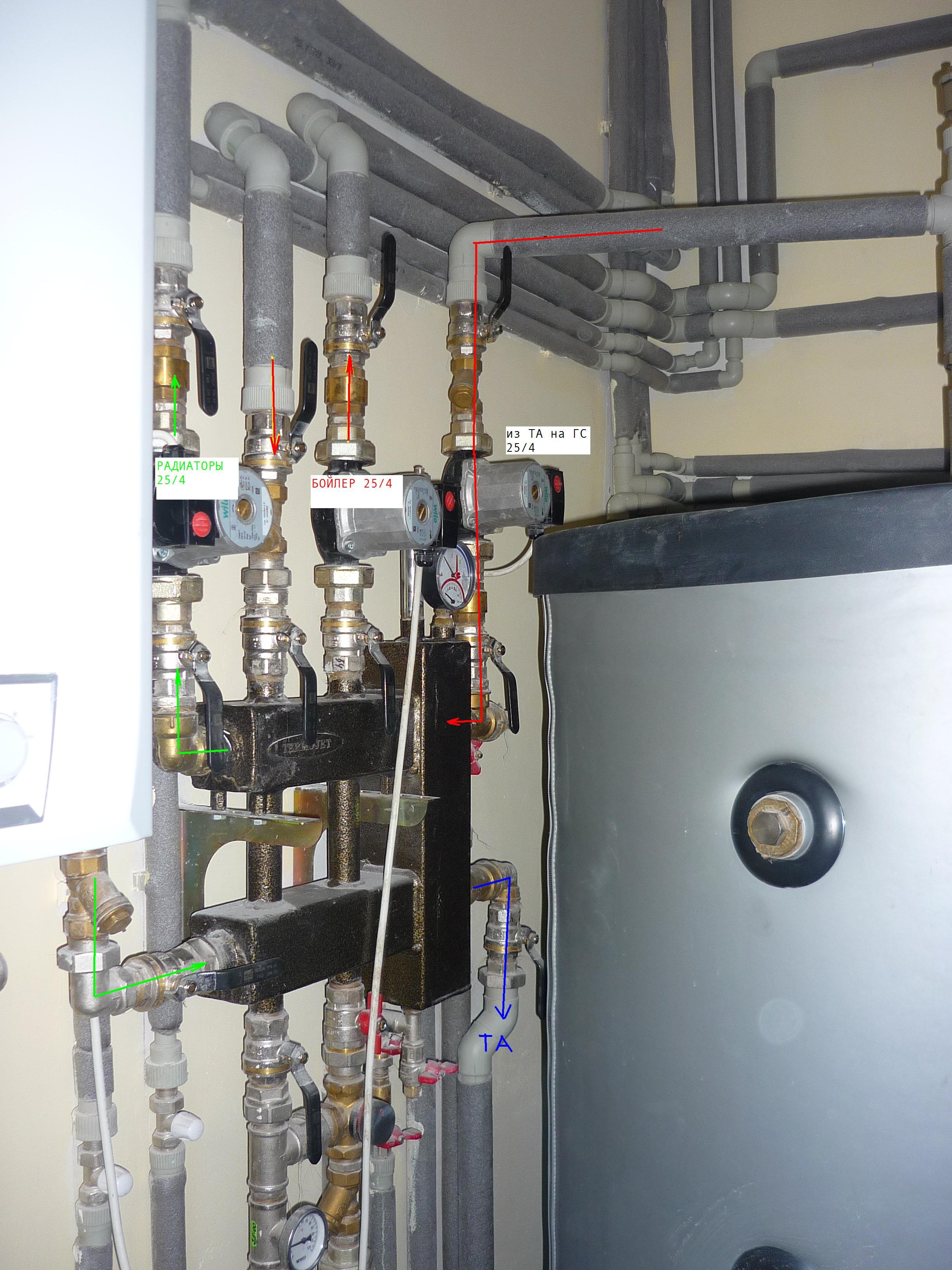

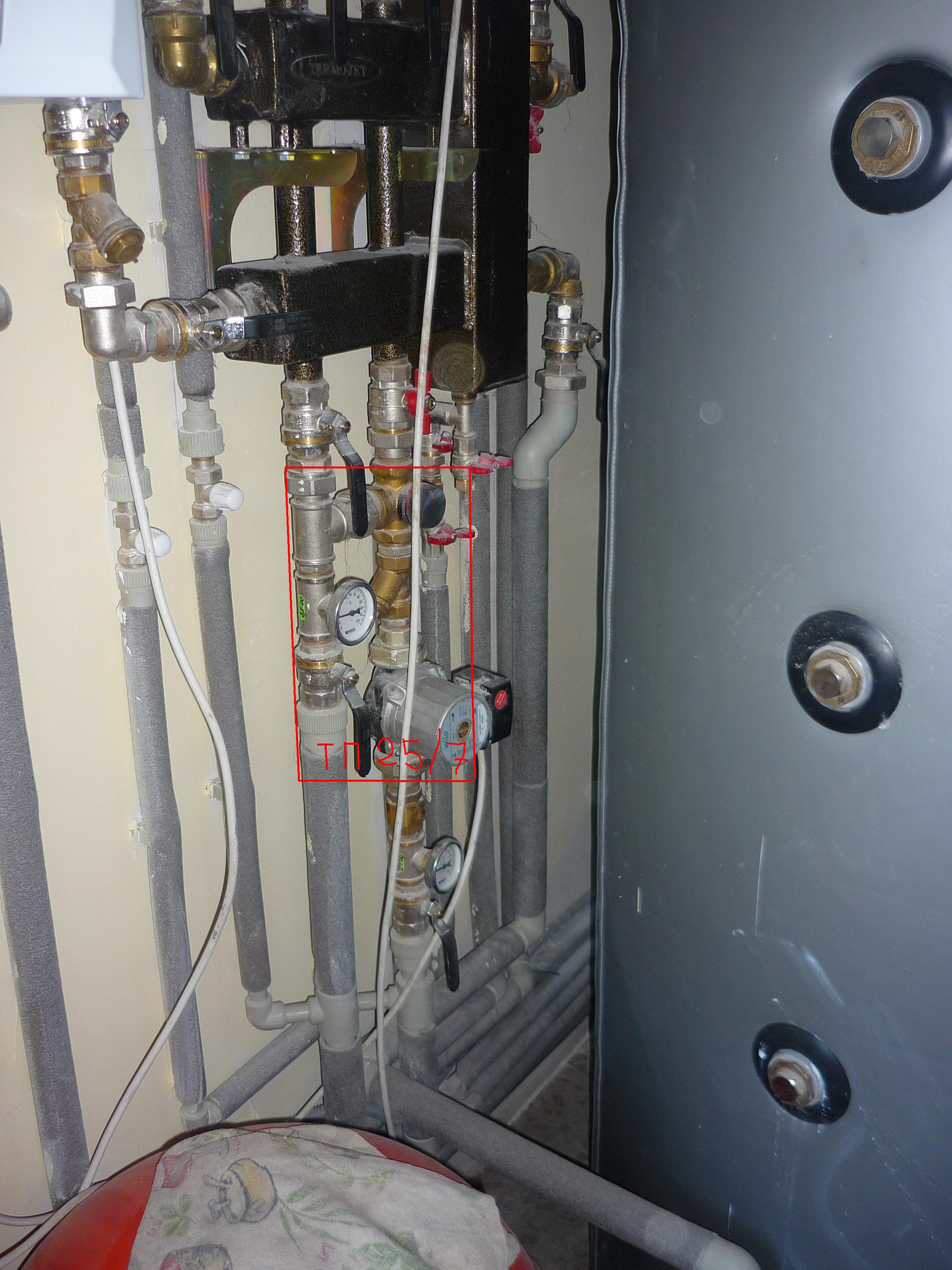

Начнем с конца. Что и как будет управлять всеми этими насосами?
Насосы все тупо воткнуты в розетку. :D Разгребаться с автоматикой светит мне. Так получилось. :)
Кстати чего посоветуете, в средней цене.
На радиаторах везде ТГ. Насос бойлера тыкают вручную, иногда забывают вытыкать.

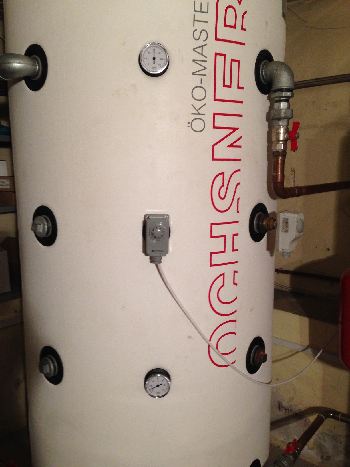

Но то все фигня. Бочка греется без проблем, подача/обратка ТТ 65-70/52, тока тепло в систему долго ждать.
В котельной был всего 10 минут, плюс есть и газовый настенник на днях постараюсь сфоткать, мож еще какие грабли вылезут.

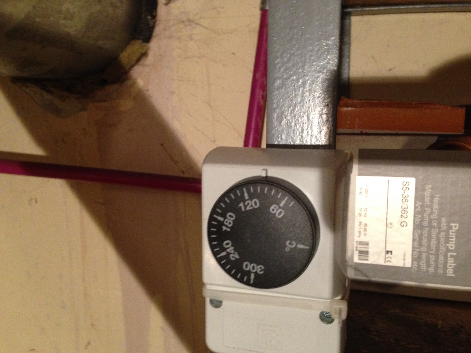

термореле до 300 гр - я так понял для дымогазов - где покупали? а то это редкость муха бляха на нашем рынке, все от ладдомата тыкают за 50 евро....(((

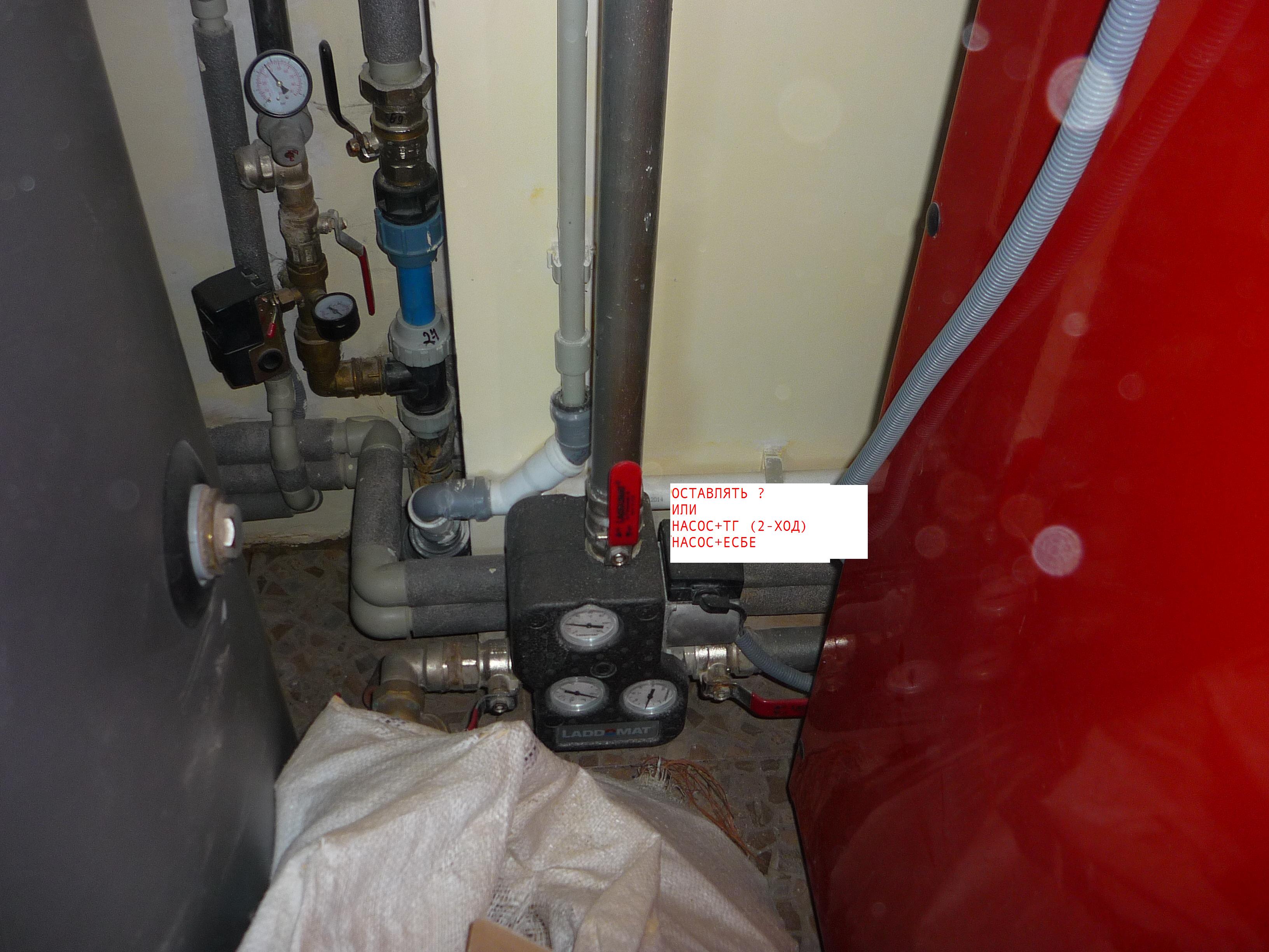

По котельной замечания/предложения.
Потому как толком оно не работает.
