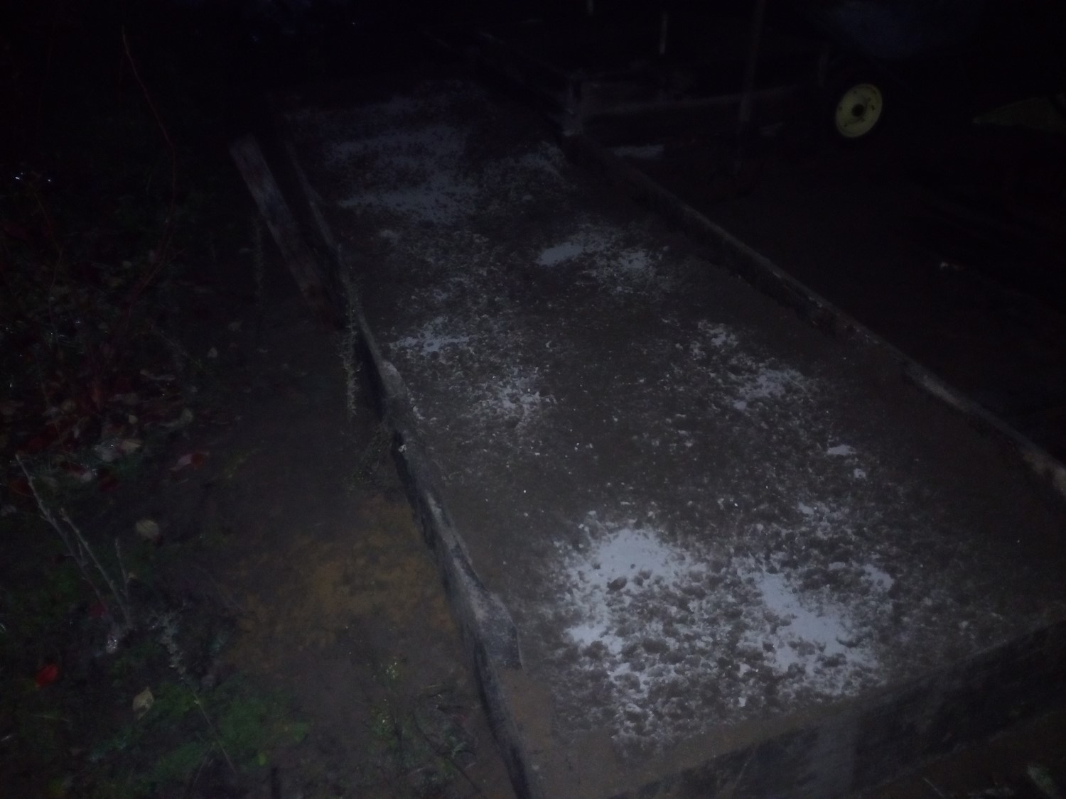

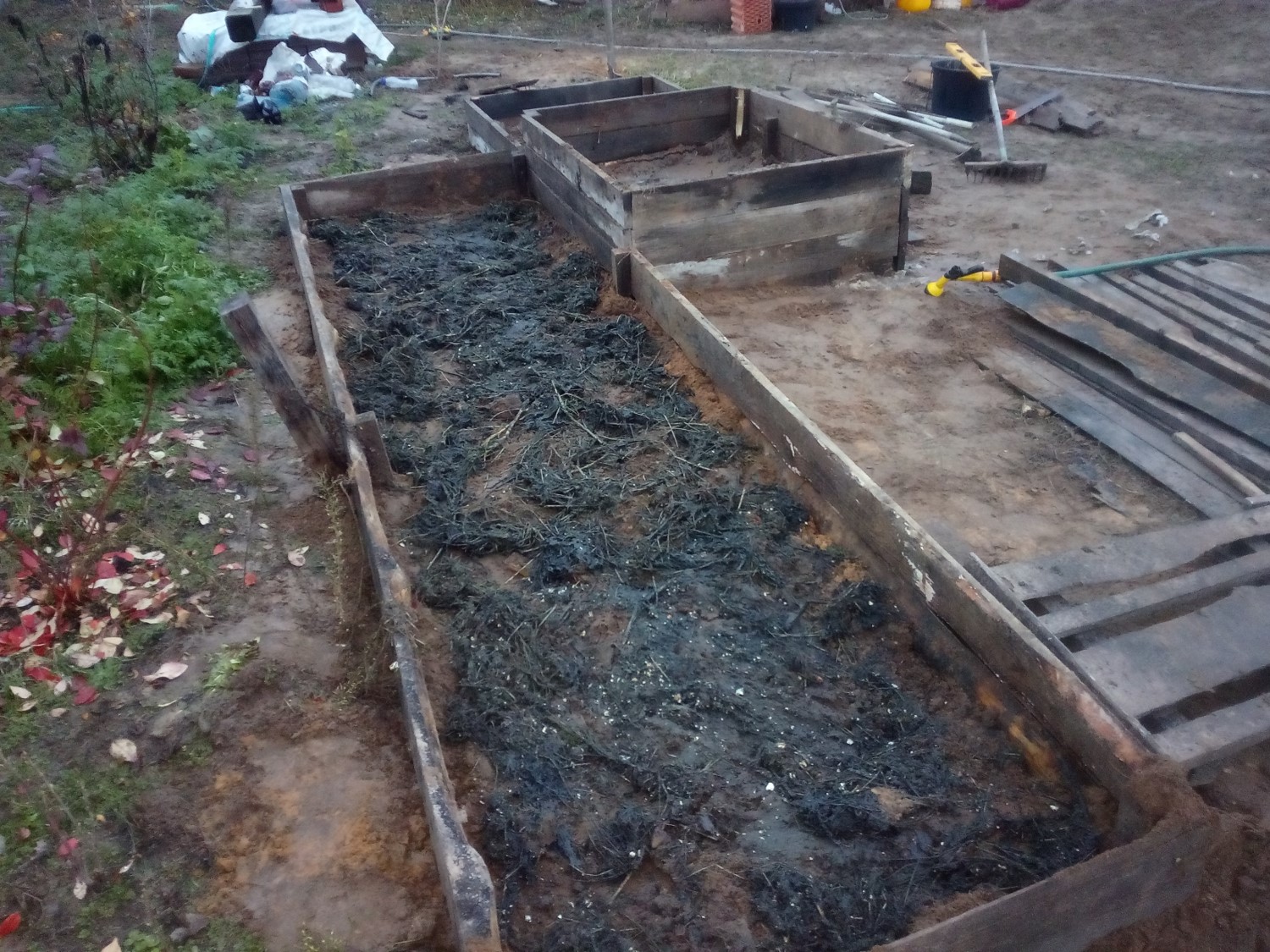

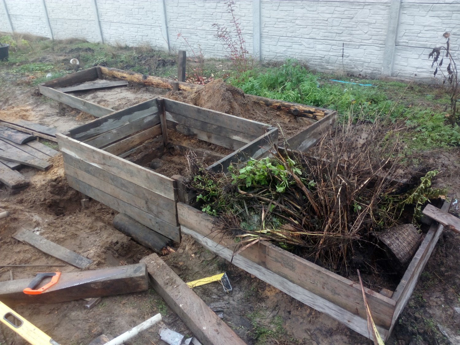

Опубликую и тут. Впервые в жизни построил тренировочный грядочный модуль, по описаниям из трырнета и обсуждениям в теме Позитива. На первом фото общий вид, длинная грядка клубничная, высокий ящик это теплая грядка с функцией компостера, ближний квадрат - грядка "под шо-нибудь". Размеры и компоновку прикидывал так, чтобы до любой точки любой грядки легко дотянуться рукой.
Компостер заглубил на штык и застелил дно бревнами и деревяхами, на них крупные отбросы типа стеблей кукурузы, ветки, бурьяны и проч, затем пищевые отходы из контейнеров накопления, полежавший пару месяцев собачий навоз из выгула, сверху мелкие травы и бурьяны, сверху листва. Каждый слой пересыпал песчаной землей и проливал, от бортов отсыпка по периметру, в пищевые контейнеры ранее сыпал робик для компостеров, они пАрили немного даже когды пересыпал. Нижние три досточки с фронта это лючок. Буду досыпать еще земли и так оставлю в зиму, по весне сидераты а затем или кабачки или еще что. Сетку от мышей не ставил. Надеюсь на собак.
Производительность семьи из 4х человек оказалась 15 литров пищевого мусора в месяц, рассчитал емкости, в следующий раз перезаряжу осенью 2018.
В грядку для клубники - прикатил бочку с заквашенной травой и бурьянами еще с лета. Черный концентрат слил на хранение, немножко подлил под кусты в пропорции 1:10. Полуперегнившие бурьяны распределил по длинной грядке и так присыпал песчаной землей. сверху насыпал толченый зуб из черепа коня Вещего Олега пепел, его вроде любит клюбника. Еще досыплю черной земли и так оставлю. Весной горчица и потом клюбника. На оставшемся квадрате просто бурьяны и ботва вниз, сверху будет земля и тоже по весне сидераты, а после "шонибудь", лучок, салаты...
Были сомнения насчет собачьего навоза, но он во-первых заглублен и засыпан землей. Во-вторых собаки скачут с нами в дом и обратно постоянно, лижут руки и т.д. Потому решил для себя, что риск не увеличится. Мы просто следим за чистотой рук и дома (стараемся) и моем все, что едим. :flag1:

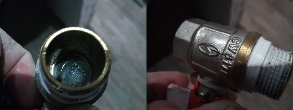

Порвало краны морозом, недобдел. Порвало кран смонтированный, и самое обидное - запасной валялся закрытый с водой с лета его тоже порвало :( :o
....а еще порвало садовый 4-канальный распределитель воды. Жаль, только сезон отработал. На выходных закончил доработку кессона и смог слить садовые трассы. Теперь все работает как надо: сад и дом это две
независимые ветки, каждая со своим ГА. Но теперь домовой ГА может участвовать в поливе летом, а садовый - обслуживать дом, если поломался основной. :beer::good:
