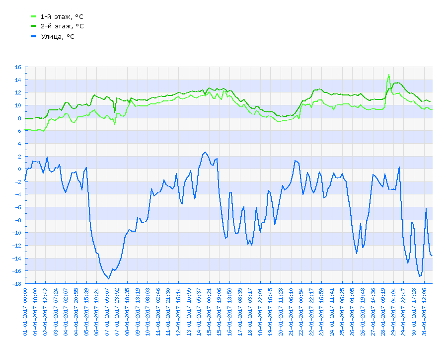

Гляньте тему теплоснабжение кубика за прошлую зиму. В подписи ссылка.
