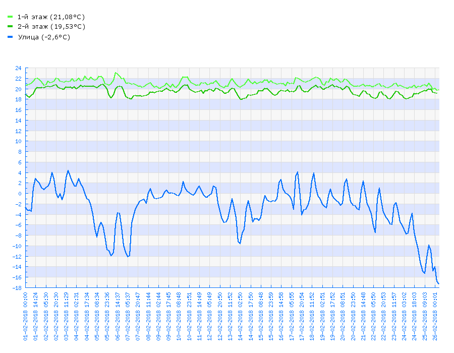

В нашем случае выйдем на ~4000 грн. если будем четко набирать ТА и бойлер ночью. Сильный мороз, принятие ванной или приезд гостей потребует включаться днем - легко выползем на 4500 - 5000 грн.
  • 3 тижні потому...
Шуточки закончились. Зима прощается вполне достойно. Отоплению приходится показывать показывать все, на что способно :)

Февраль этого года чем-то похож на предыдущий, но с точностью до наоборот. В этот раз минимум температуры приехал в конце месяца.
В цифрах вышло 4776,30 грн, или 26.5 грн / м.кв. Из них топлива 980 кг. на сумму 3641,30 грн. остальное электрика (870.00), интернеты, тиливизир. Платежка по двушке в Киеве ~2500 грн. или 48 грн/м.кв. Из них ~2100 отопление и водоснабжение.

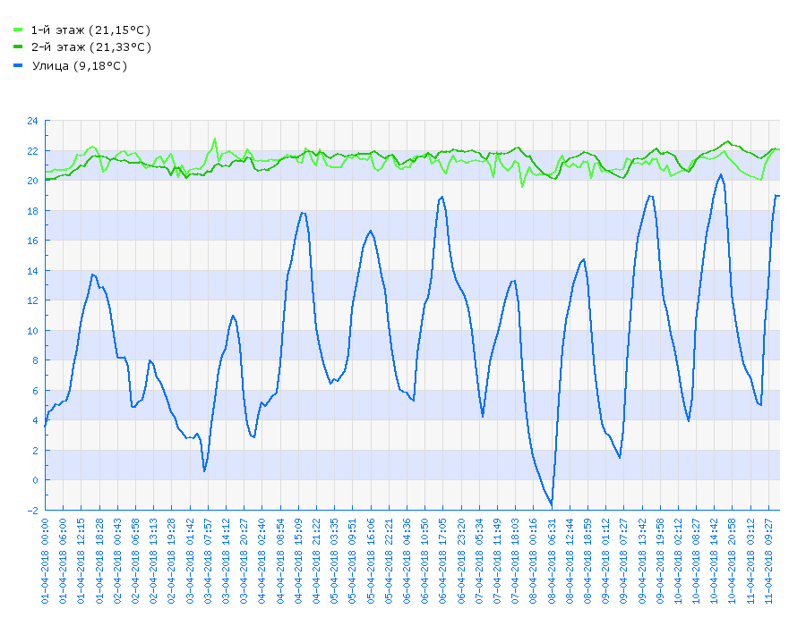

Вроде по-чуть-чуть к весне поворачивает. Но так натужно...
а какой вообще прогноз , когда среднесуточная станет выше нуля?
После пасхи, скорее всего. Март будет еще морозным.
  • 3 тижні потому...
Сегодня, точнее, вчера вечером, закончили отопительный сезон.
...а сегодня снова начали. Бо как-то похолодало. Внезапно и неприятно.
