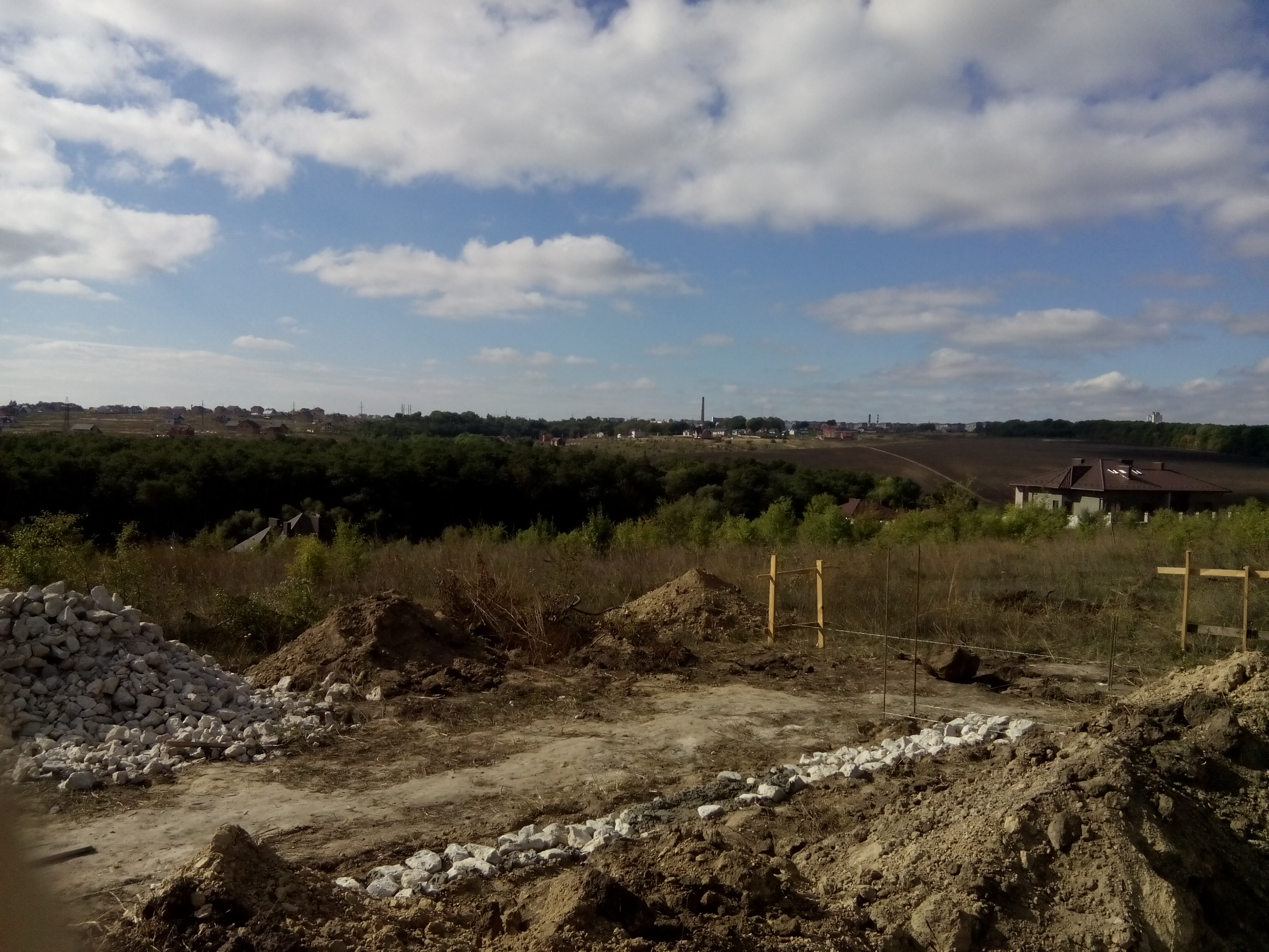

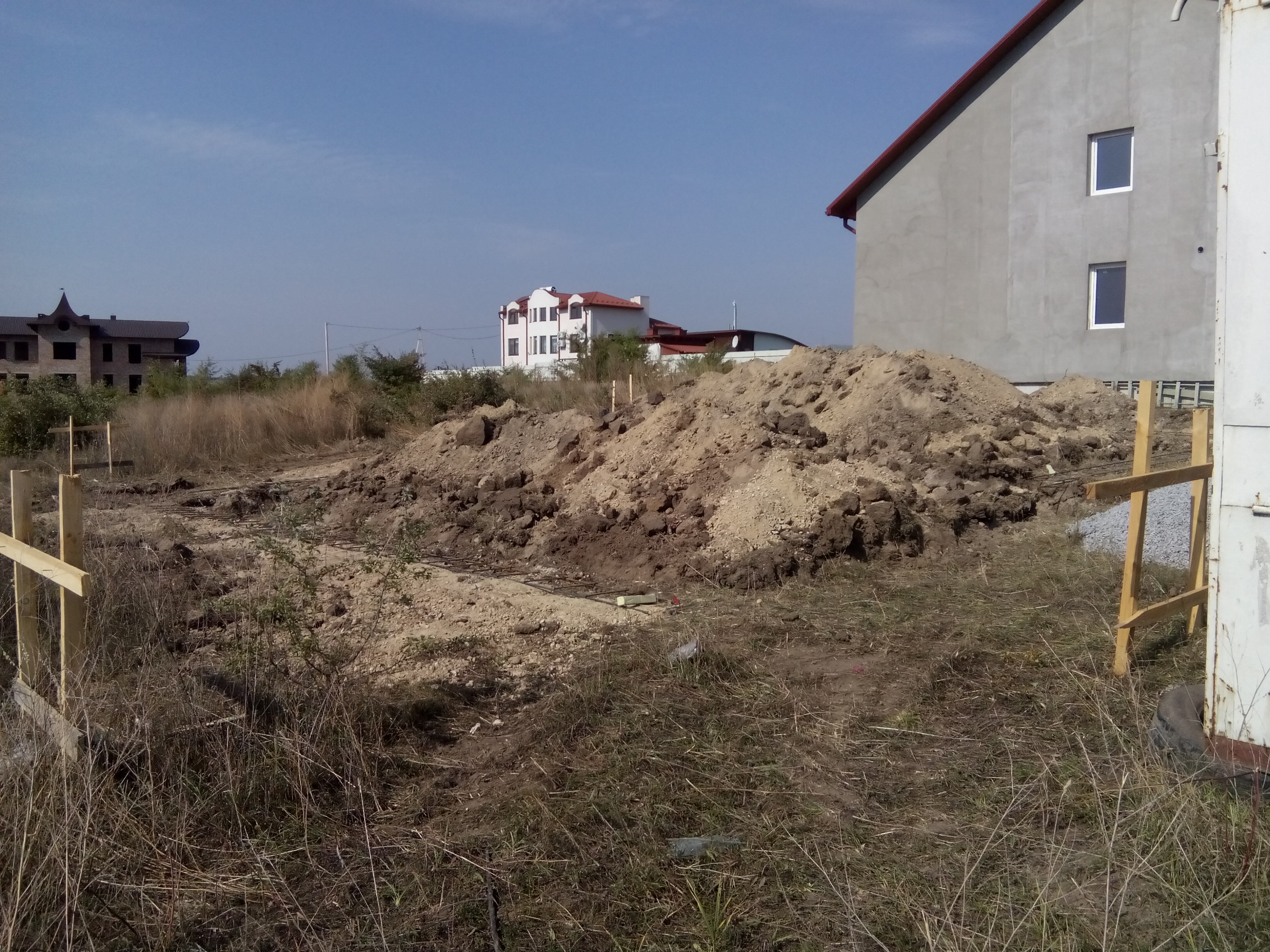

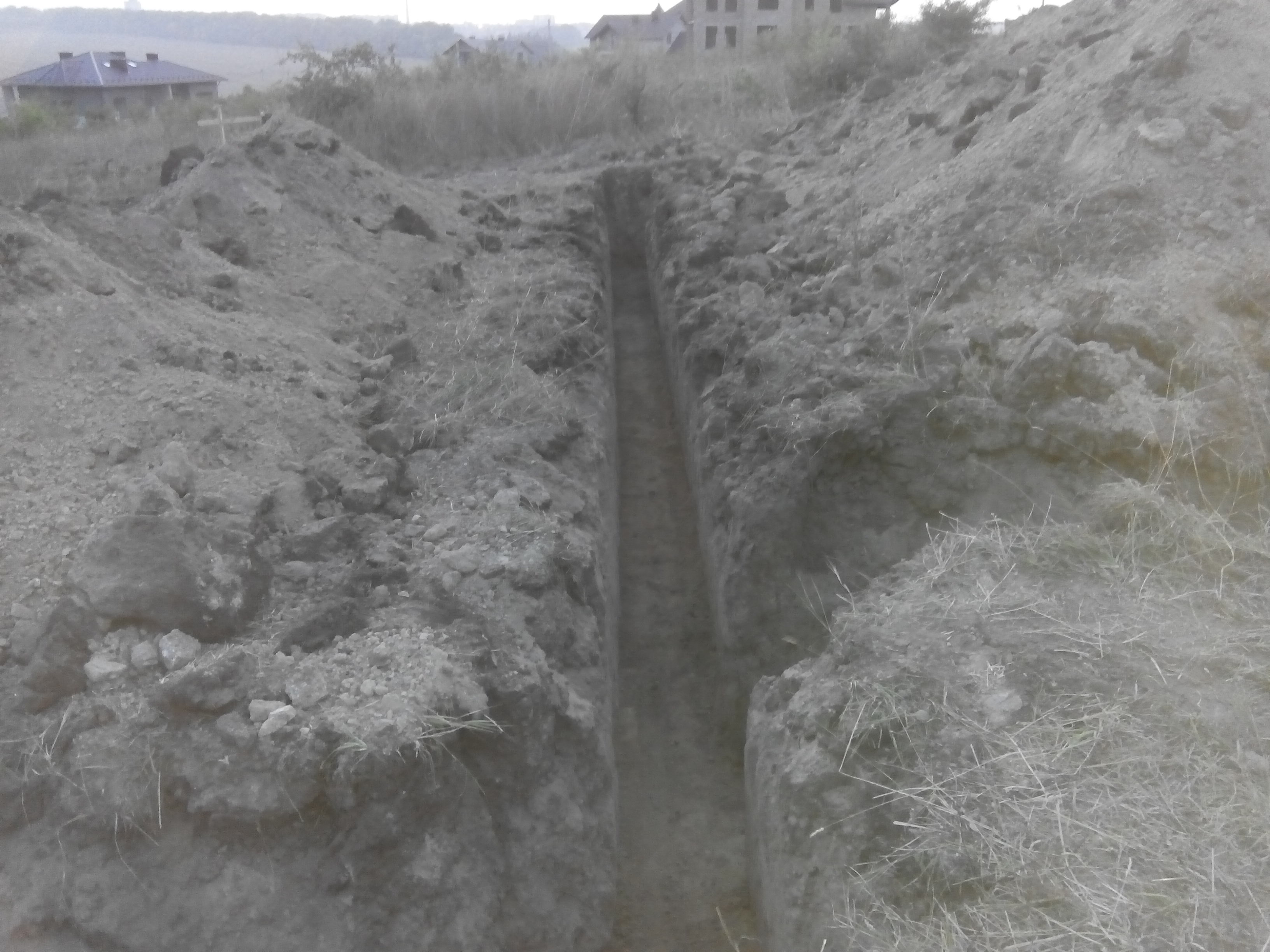

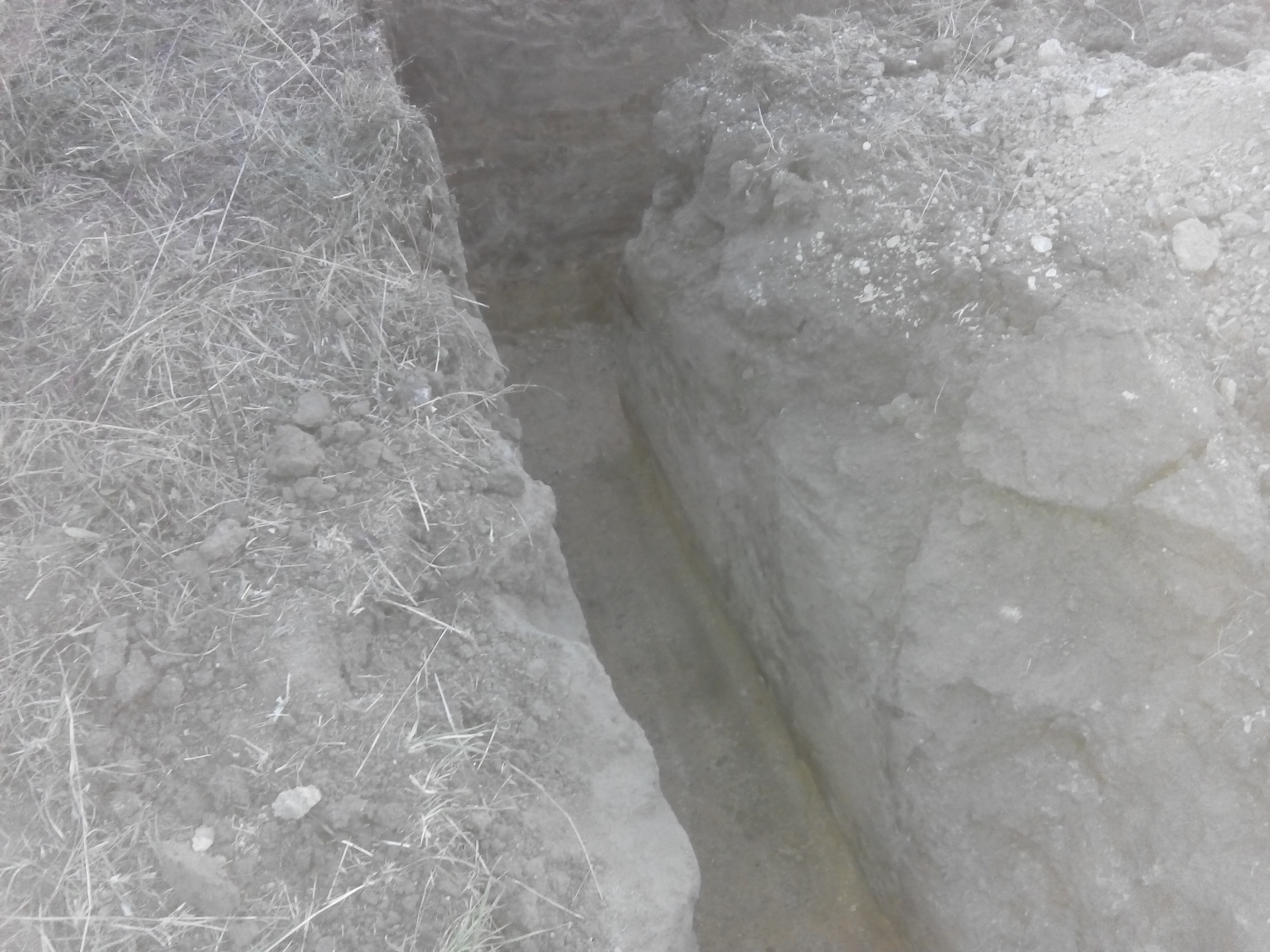

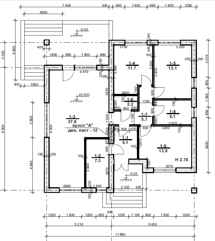

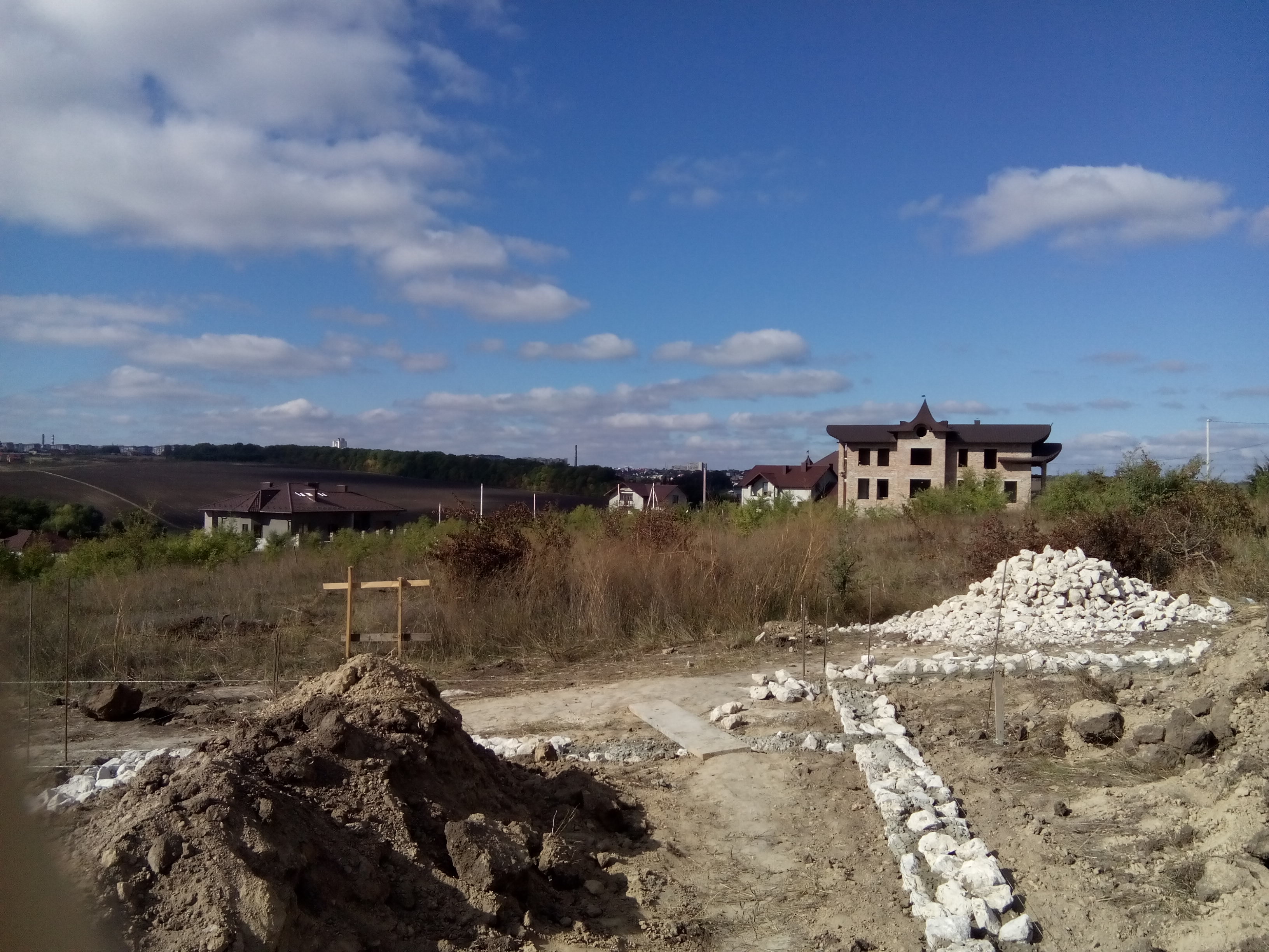

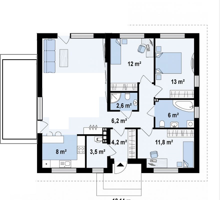

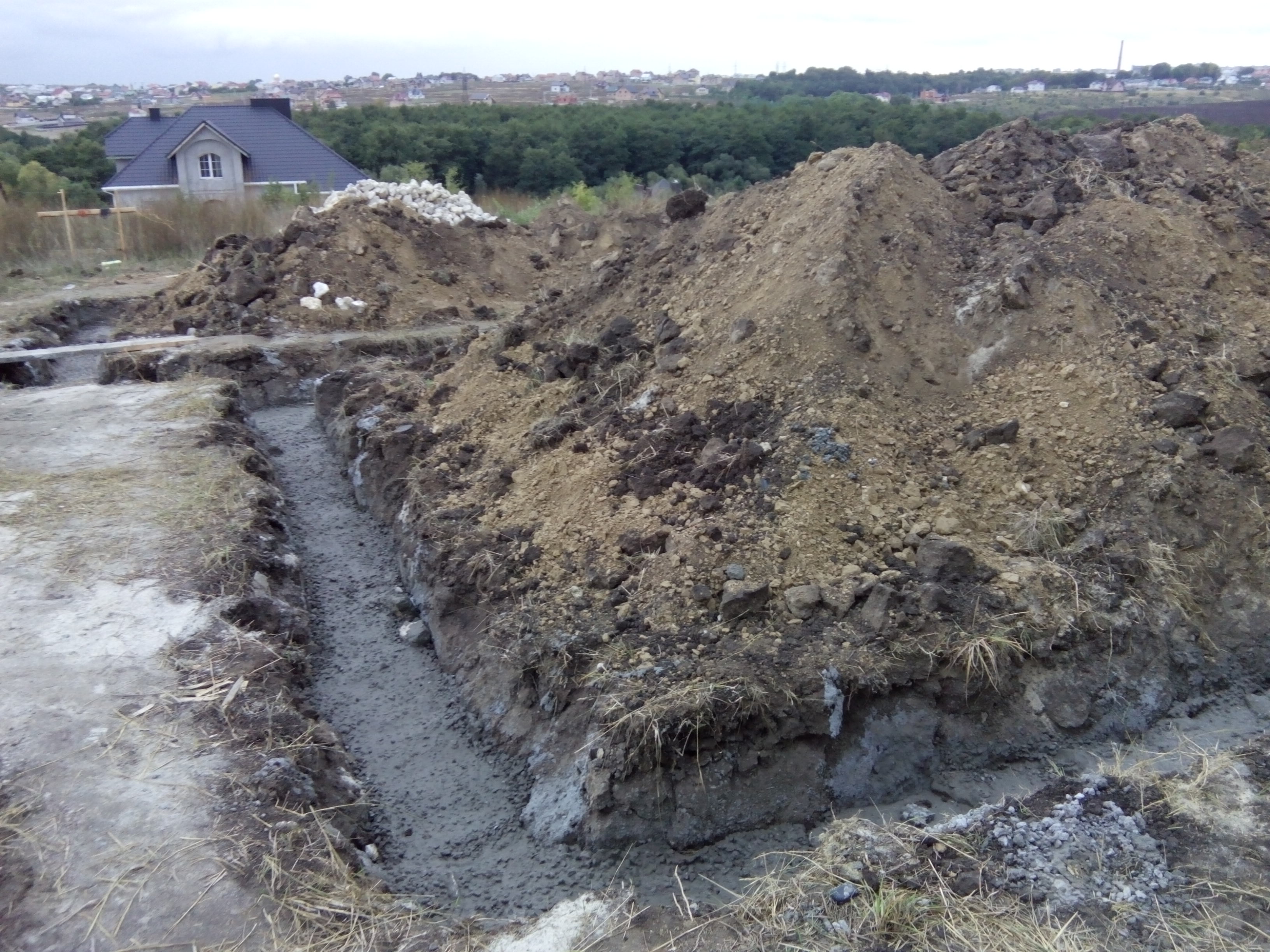

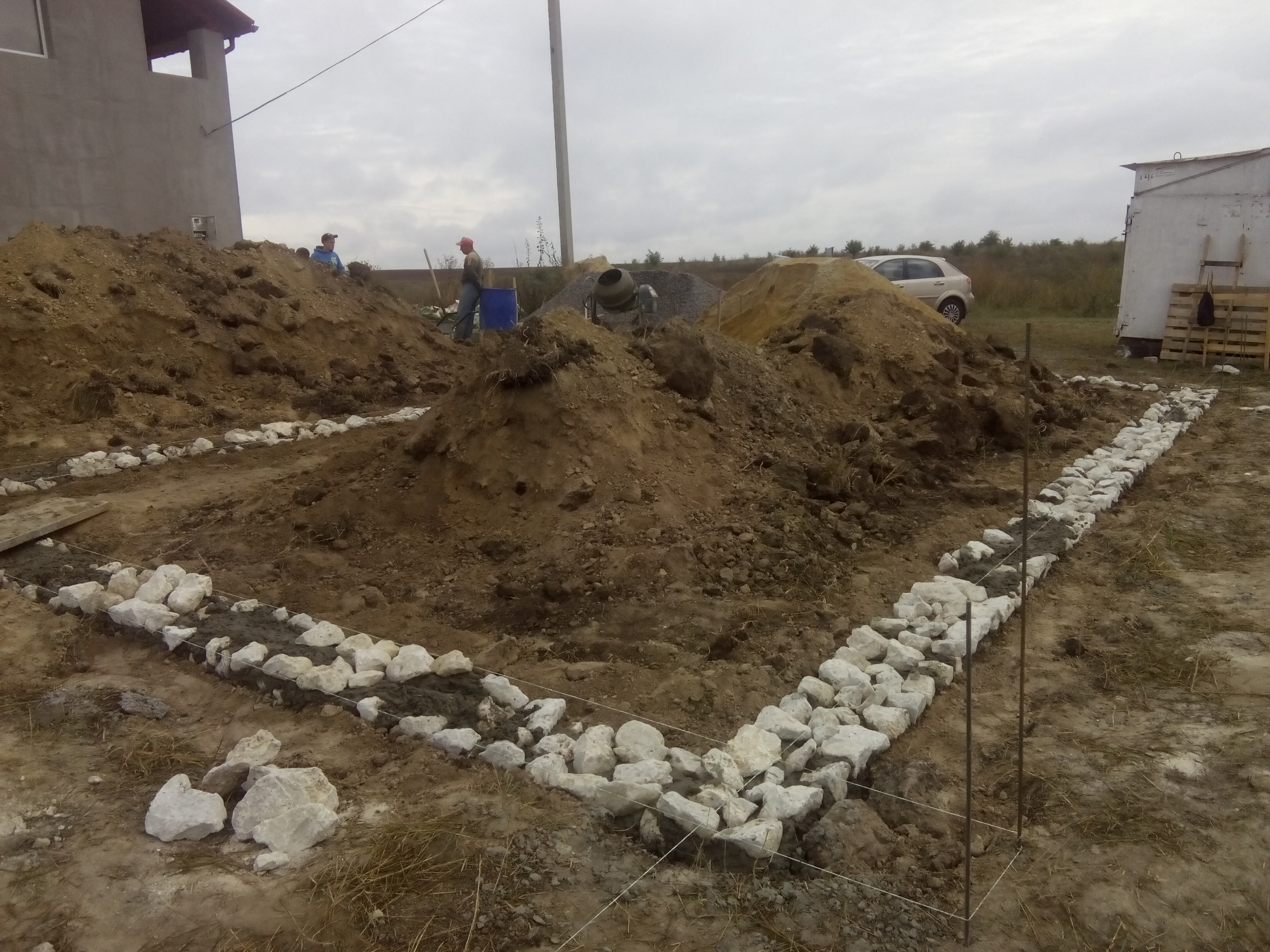

kvintich Опубліковано: 29 вересня 2015 Поділитись Опубліковано: 29 вересня 2015 Доброго дня! Почав будівництво будинка по переробленому проекту Z273. Площа будинку 100м2, без підвалів і без мансарди. Хоча перекриття буде панелями і в студії залишимо люк для сходів на мансарду. Плануєм будувати із цегли + утеплення. І так 1. Бульдозером вирили 1,3м 2. Повязали арматуру 12 мм і поперечини 10 мм. 3. Залили подушку 30 см 4. Бетонним розчином (ракушняк, гранітний щебень, пісок) заливаєм до поверхні грунту. Ну як то кажуть початок є, далі буде 8 Посилання на коментар Поділитися на інших сайтах More sharing options...
goga777 Опубліковано: 29 вересня 2015 Поділитись Опубліковано: 29 вересня 2015 поздравляю с началом. Проект продуманный и хороший. Если позволите пара советов, я живу в очень похожем доме. 1) На чердаке обязательно сделайте помещение под хлам!!! обязательно. 2) Террасу я бы перенес и увеличил чуть гостинную. Также бонусом вы избаветесь от гемороя с термошвами и всякого рода балками жесткости, которые присутствуют на проектной террасе. 3 Посилання на коментар Поділитися на інших сайтах More sharing options...

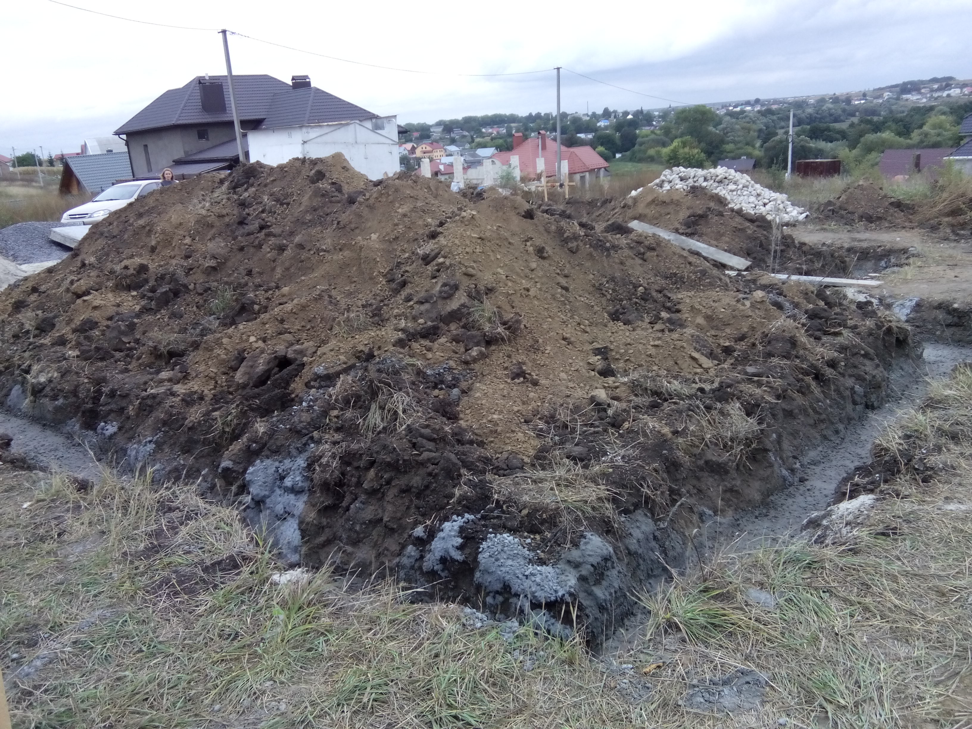

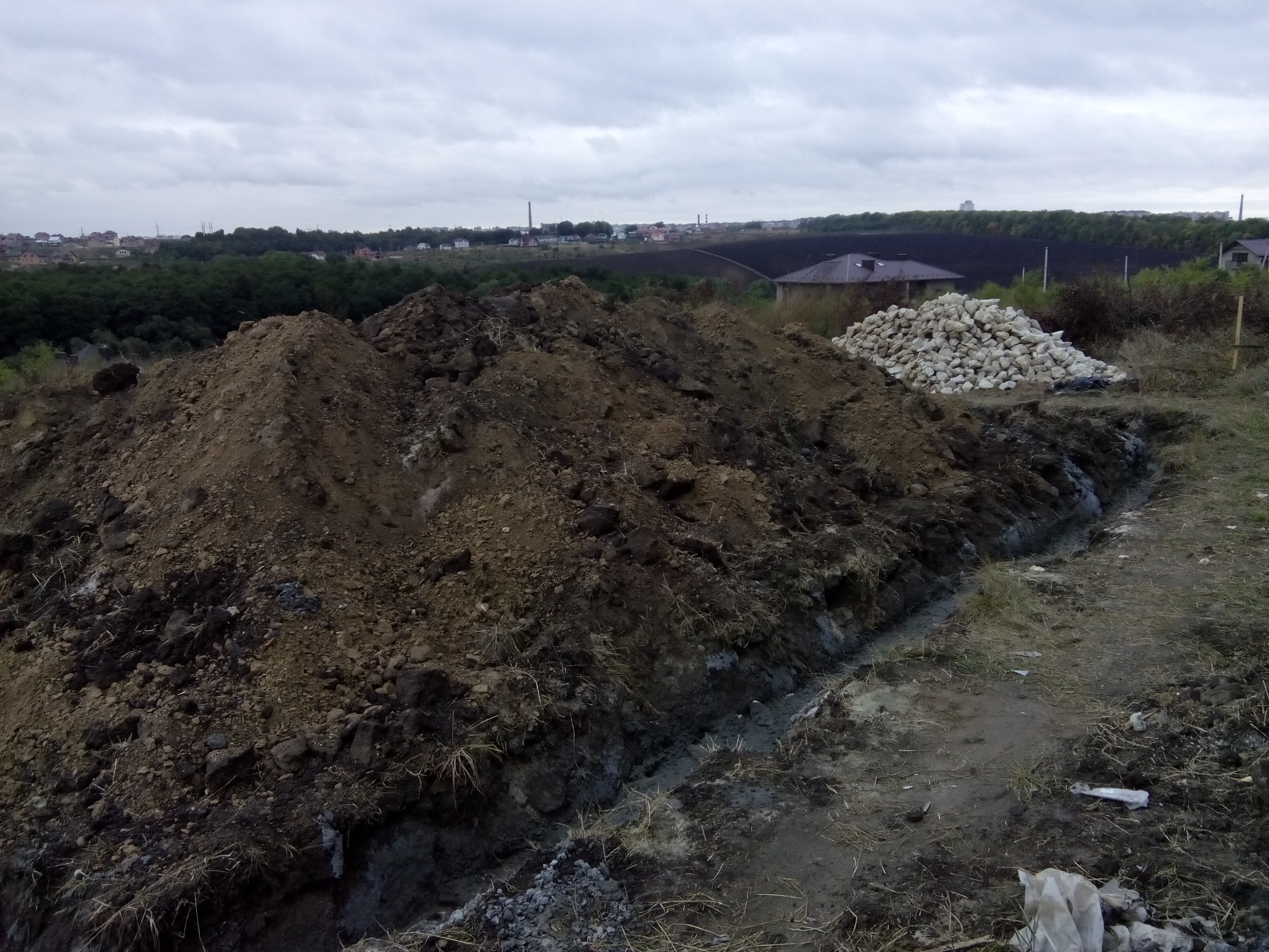

S1LENCE Опубліковано: 29 вересня 2015 Поділитись Опубліковано: 29 вересня 2015 Вітаю з початком! Але навіщо стільки чорнозему закопувати..? 1 Посилання на коментар Поділитися на інших сайтах More sharing options...
kvintich Опубліковано: 29 вересня 2015 Автор Поділитись Опубліковано: 29 вересня 2015 1) На чердаке обязательно сделайте помещение под хлам!!! обязательно.Приміщення буде, і думаю навіть не під хлам можна зробити кімнату, чи навіть три 2) Террасу я бы перенес и увеличил чуть гостинную. Также бонусом вы избаветесь от гемороя с термошвами и всякого рода балками жесткости, которые присутствуют на проектной террасе.Вітальню, а точніше кухню на метр пересунули. В ширину збільшувати нажаль немає як. Так як ширина ділянки лише 18,43 м. Вітаю з початком! Але навіщо стільки чорнозему закопувати..?Як мені не прикро чорнозему лише 20 см від поверхні. далі глина. Посилання на коментар Поділитися на інших сайтах More sharing options...
S1LENCE Опубліковано: 29 вересня 2015 Поділитись Опубліковано: 29 вересня 2015 Як мені не прикро чорнозему лише 20 см від поверхні. далі глина. На Вашу площу 20см це 24 куба. Ніби не мало. 1 Посилання на коментар Поділитися на інших сайтах More sharing options...

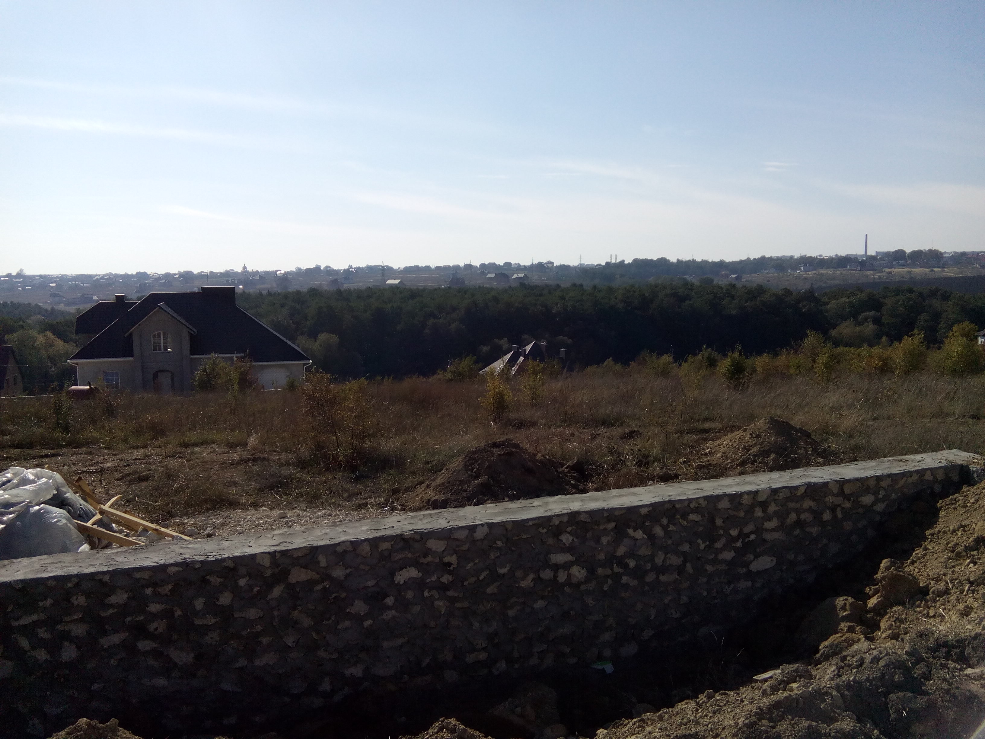

Алекс Епик Опубліковано: 29 вересня 2015 Поділитись Опубліковано: 29 вересня 2015 Удачи Вам в начинании! Место у Вас красивое ! Скиньте пару фоток панорам ! Где строитесь ? 1 Посилання на коментар Поділитися на інших сайтах More sharing options...
kvintich Опубліковано: 29 вересня 2015 Автор Поділитись Опубліковано: 29 вересня 2015 На Вашу площу 20см це 24 куба. Ніби не мало. Щось не подумав. Хоча порахувати роботу, то вийде те саме що завести.. Удачи Вам в начинании! Место у Вас красивое ! Скиньте пару фоток панорам ! Где строитесь ? Будуємось 3км від Тернополя. панараму на днях зніму. 1 Посилання на коментар Поділитися на інших сайтах More sharing options...

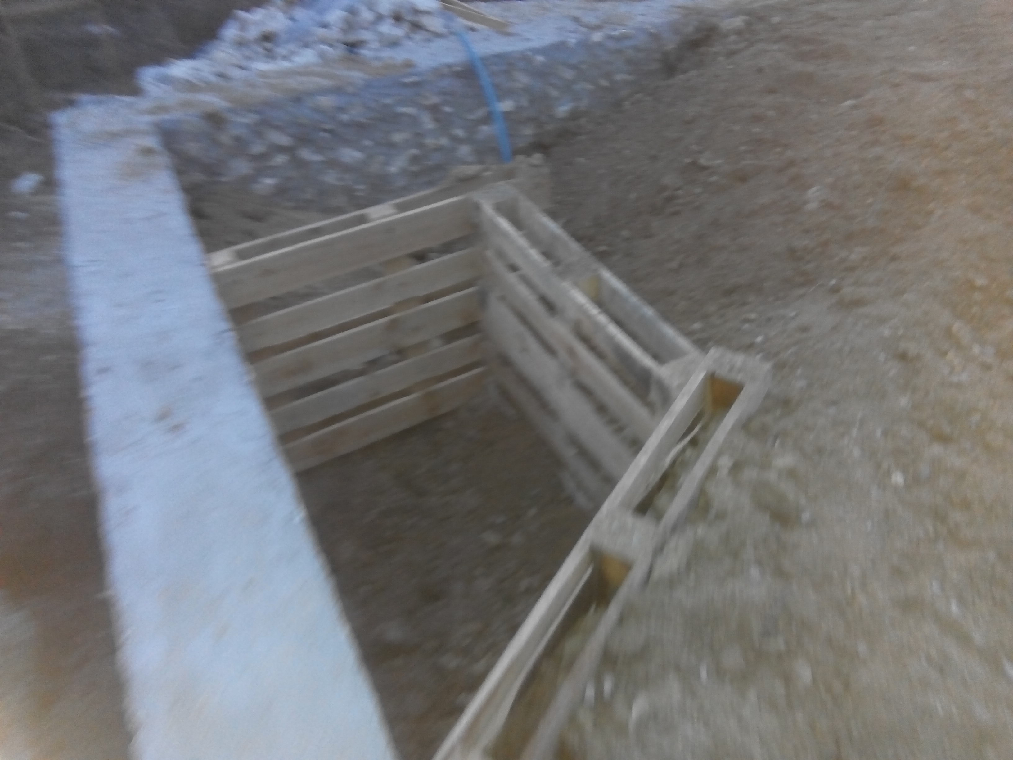

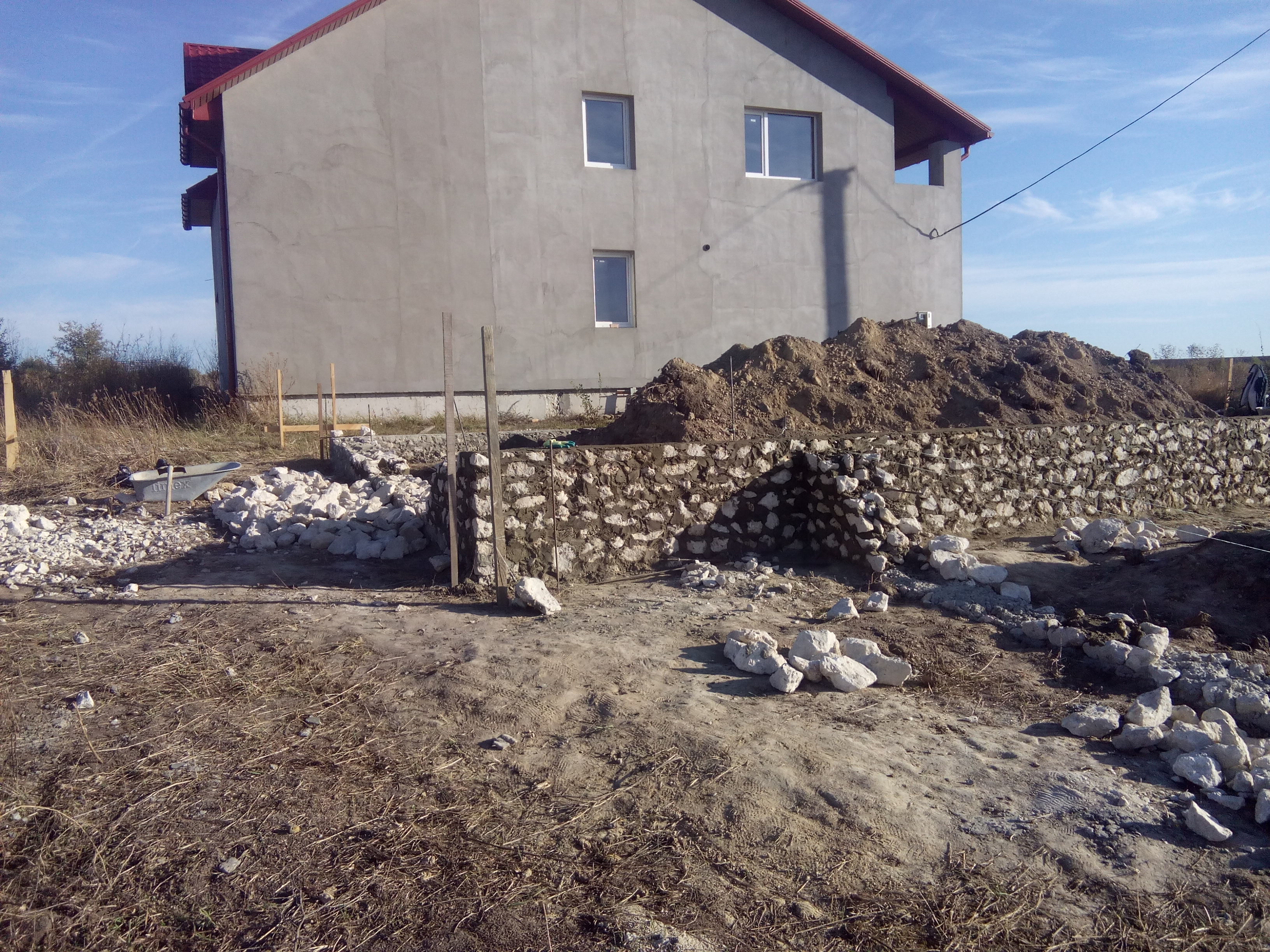

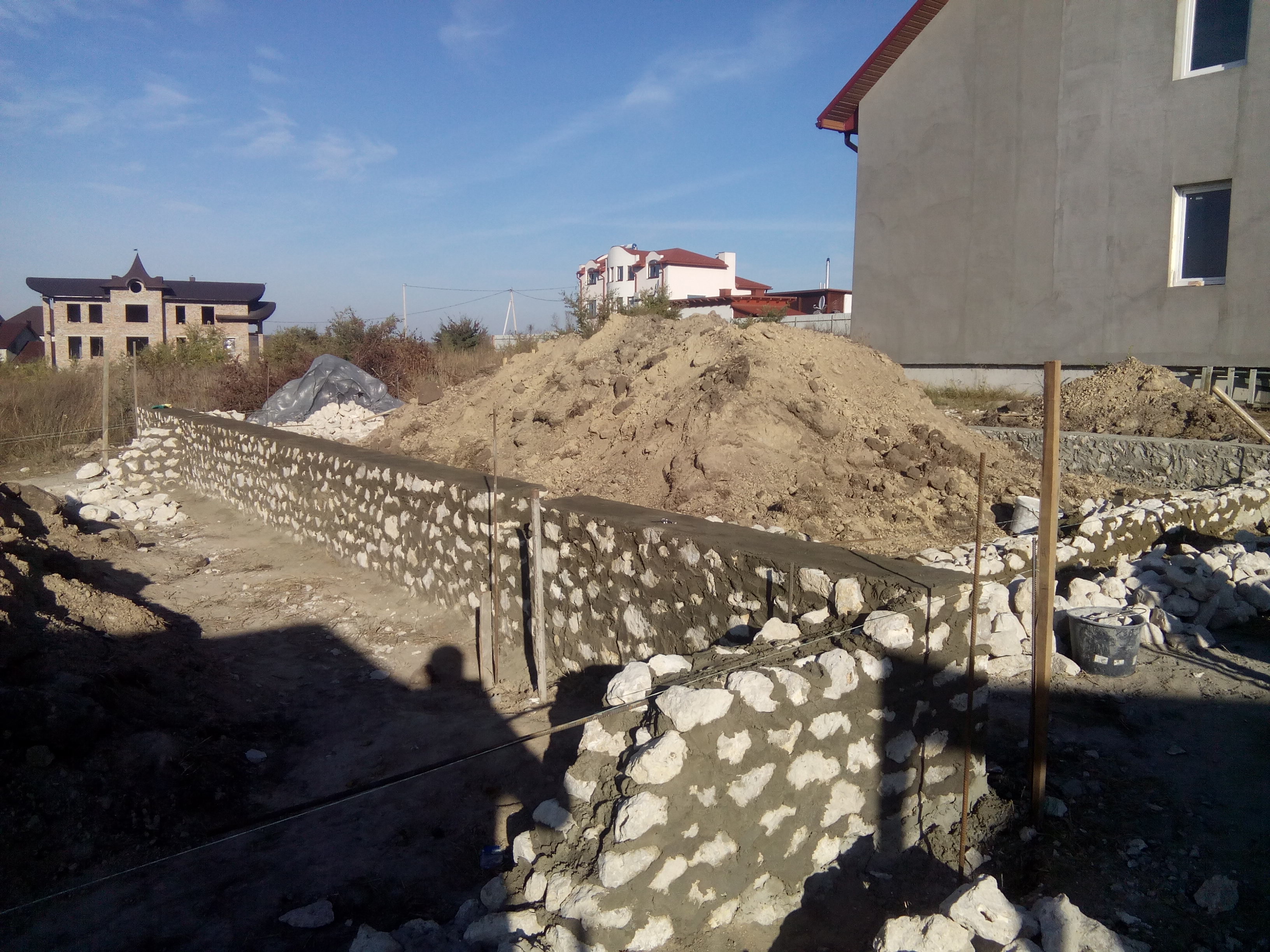

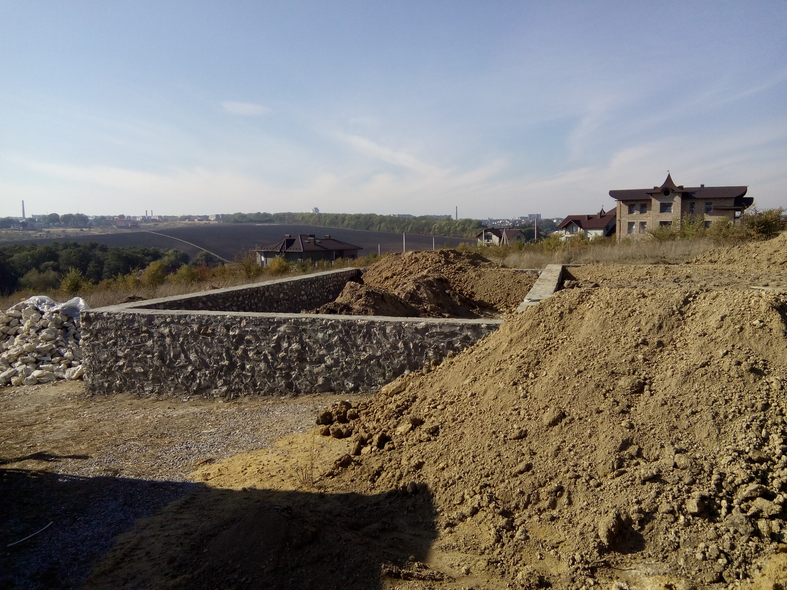

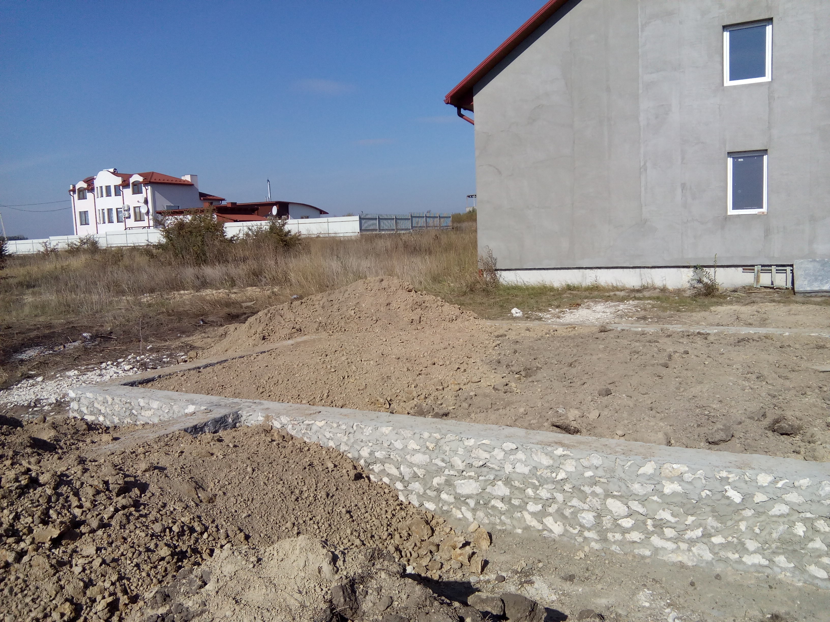

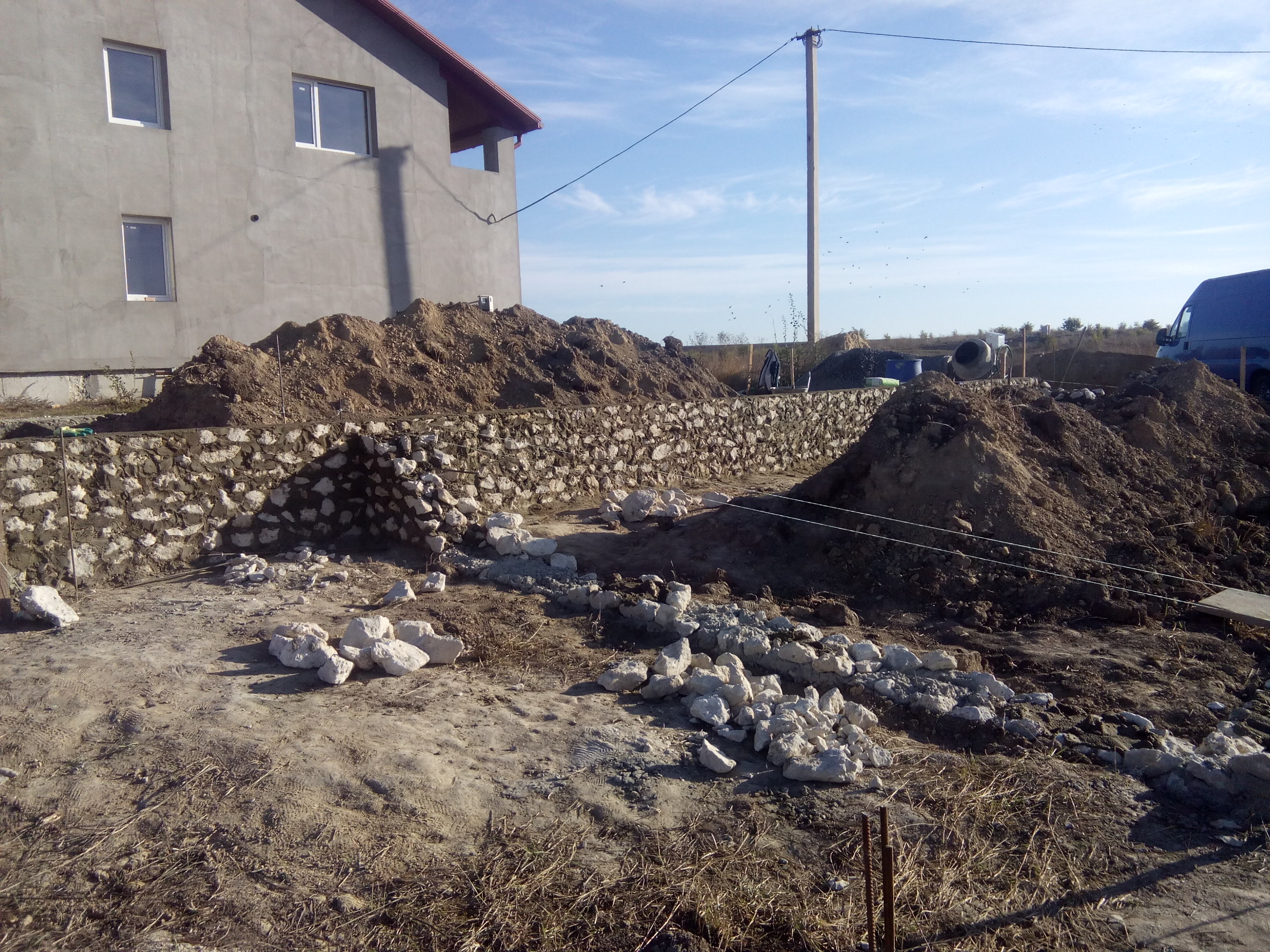

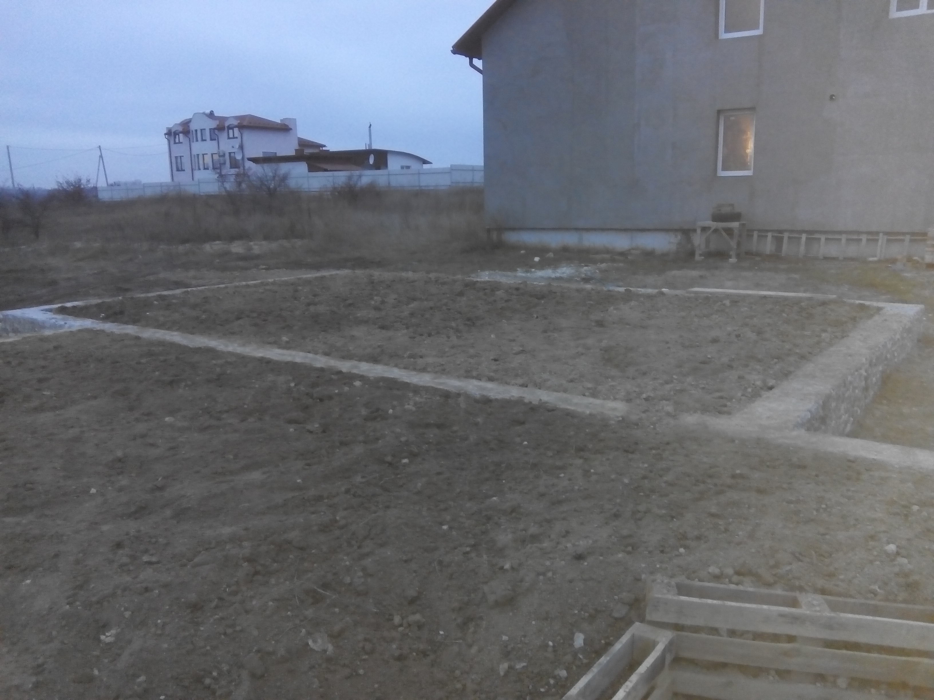

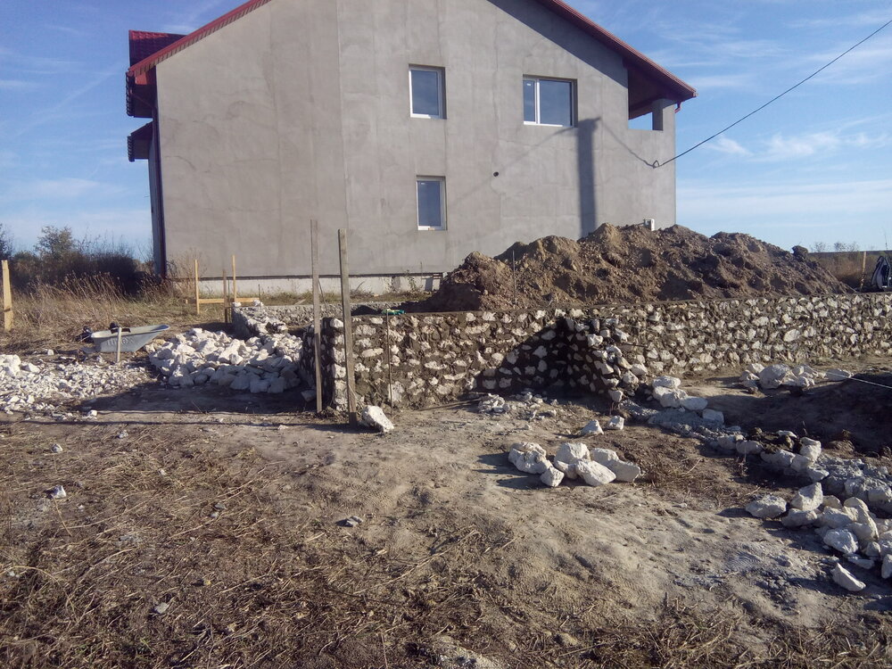

kvintich Опубліковано: 16 жовтня 2015 Автор Поділитись Опубліковано: 16 жовтня 2015 І так продовжуємо. 1. Вивели нуль. Із однієї сторони вийшло 40см із іншої 100см 2. Завезли глини і тепере залишається засипати все всередині. Тоді за зиму вляжеться. І можна буде робити теплу підлогу + стяжки. А покищо на доному етапі будову заморожуємо. Хоча ще не зовсім за тижня два зробимо каналізацію. Посилання на коментар Поділитися на інших сайтах More sharing options...
kvintich Опубліковано: 16 жовтня 2015 Автор Поділитись Опубліковано: 16 жовтня 2015 Хто там панорами просив 1 Посилання на коментар Поділитися на інших сайтах More sharing options...

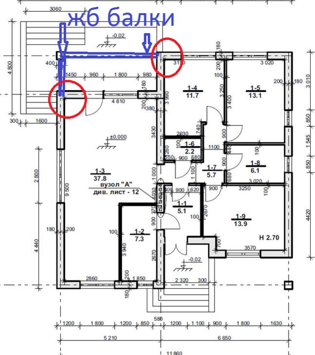

goga777 Опубліковано: 17 жовтня 2015 Поділитись Опубліковано: 17 жовтня 2015 жб балки (синие) промерзают и в месте сопряжения с армапоясом (красный)будет образовываться роса. 1 Посилання на коментар Поділитися на інших сайтах More sharing options...
vikahom Опубліковано: 17 жовтня 2015 Поділитись Опубліковано: 17 жовтня 2015 А балки чем-то утеплялись? Как, по Вашему мнению нужно сделать, чтобы избежать промерзания (отказ от утопленной террасы не предлагать). Посилання на коментар Поділитися на інших сайтах More sharing options...
DeMax Опубліковано: 19 жовтня 2015 Поділитись Опубліковано: 19 жовтня 2015 поздравляю с началом. Проект продуманный и хороший. Если позволите пара советов, я живу в очень похожем доме. 1) На чердаке обязательно сделайте помещение под хлам!!! обязательно. 2) Террасу я бы перенес и увеличил чуть гостинную. Также бонусом вы избаветесь от гемороя с термошвами и всякого рода балками жесткости, которые присутствуют на проектной террасе. Добрый день! При таком расположении террасы, какую бы вы крышу над ней организовали? У вас основная 4-х скатка, наверное при такой конструкции над террасой односкатный навес нормально будет смотреться, а если 2-х скатная? Посилання на коментар Поділитися на інших сайтах More sharing options...

kvintich Опубліковано: 24 жовтня 2015 Автор Поділитись Опубліковано: 24 жовтня 2015 жб балки (синие) промерзают и в месте сопряжения с армапоясом (красный)будет образовываться роса. Армпояса не буде, так як будувати планую з цегли. Але стики можна проложити пінопластом. Добрый день! При таком расположении террасы, какую бы вы крышу над ней организовали? У вас основная 4-х скатка, наверное при такой конструкции над террасой односкатный навес нормально будет смотреться, а если 2-х скатная? В мому варіанті 3 м тераси буде під основним дахом. далі підуть 7 сходинок, із каменя. Якщо буде мало то додам маркізу із механічним розкриванням. Посилання на коментар Поділитися на інших сайтах More sharing options...
goga777 Опубліковано: 26 жовтня 2015 Поділитись Опубліковано: 26 жовтня 2015 Армпояса не буде, так як будувати планую з цегли. Але стики можна проложити пінопластом. это зря, независимо из чего строите, проконсультируйтесь у конструктора Добавлено через 42 секунды Але стики можна проложити пінопластом. не представляю как это сделаете 1 Посилання на коментар Поділитися на інших сайтах More sharing options...
kvintich Опубліковано: 9 листопада 2015 Автор Поділитись Опубліковано: 9 листопада 2015 это зря, независимо из чего строите, проконсультируйтесь у конструктораБудемо питати. не представляю как это сделаете Якось от так як тут, тільки утеплення буде між балкою. goga777 Прочитав повністю тему про вашу будову. Все у Вас швидко вийшло, і гарно :D І хотів запитати: чому Ви вибрали піноблок. Які критерії вашого вибору? Я от думаю будувати із цегли. Тому що якось звик просверлити дирку вставити дюбель, і повісити щось важке. Матеріальну вигоду я не рахував. Думаю цегла + утеплення вийде дорожче. А у нас все продовжується. Розгорнули глинку по рівню нуля. Лишили місце для проводки каналізації (на тижні плануєм доробити). Тепер думаю чи осяде за зиму глина на 10см... Посилання на коментар Поділитися на інших сайтах More sharing options...
