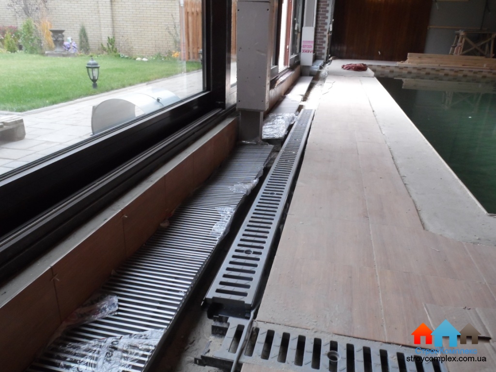

І моя хоче багато вікон до підлоги, як думав робити ТП і при можливості під вікнами кинути по батареі, а тепер як? Намотати більше трубки ТП біля вікна чи мудрувати батарею в підлогу?
Як Ви можете більше тп намотати?
В таких випадках біля вікна ставлять повітряний конвектор
Мабуть малось на увазі зменшити крок намотки. Тільки мені здається, що це не вирішить проблему, є обмеження на мінімальну відстань і потужність яку можна з ТП зняти. Перед таким вікном треба хорошу теплову завісу робити. ТП навряд чи справиться.

внутрипольный конвектор. у меня таких окон 7. и конвекторов соответственно :o.
Я думаю що тепла підлога справиться, намотати тільки більше.
Думав, але планую теплу підлогу.
От доречі фото конвектор, і решітки\жолоба які лиєм на роботі, як то кажуть, як шо шо, то приходьте :)
Який він на вигляд і чи насправді ТП підлога не справиться із вікном?
ТП однозначно не справится с окнами в пол. Уменьшив шаг труб тп, вы просто поднимите температуру в местах под окнами, и если перестараться, Вы туда даже подходить не будете, т.к. будете боятся "ожога":D
Только внутрипольные конвекторы.
А я думаю однозначно справляться :)
Тут треба конкретно питати тих у кого такі вікна і тепла підлога. Я от маю таке вікно у підлогу без ТП, і у -20 спокійно біля нього стою босими ногами. Чути що віє холодом але не критично, і якщо була ТП то думаю було б нормально. Вікно у мене ніколи не потіє, вентиляції немає...
https://www.google.com.ua/search?q=%D0%B2%D0%BD%D1%83%D1%82%D1%80%D0%B8%D0%BF%D0%BE%D0%BB%D1%8C%D0%BD%D1%8B%D0%B9+%D0%BA%D0%BE%D0%BD%D0%B2%D0%B5%D0%BA%D1%82%D0%BE%D1%80&biw=1138&bih=506&source=lnms&tbm=isch&sa=X&sqi=2&ved=0ahUKEwikuqqpmuHKAhWI3iwKHeWjBOsQ_AUIBigB
на счет справится или нет - температура в помещении думаю будет ок если по теплопотерям хватает пола. а вот отсечь холод - то думаю конвектор получше будет в разы, при условии что он будет работать когда вы в комнате :)
еще важно понимать где будет окно относительно зоны пребывания - стола, дивана, кровати. если рядом - то лучше конвектор, если далеко - то думаю можно не заморачиваться.

смысла 0. нужно учитывать свое расположение мебели, свои габариты окон и свои теплопотери.

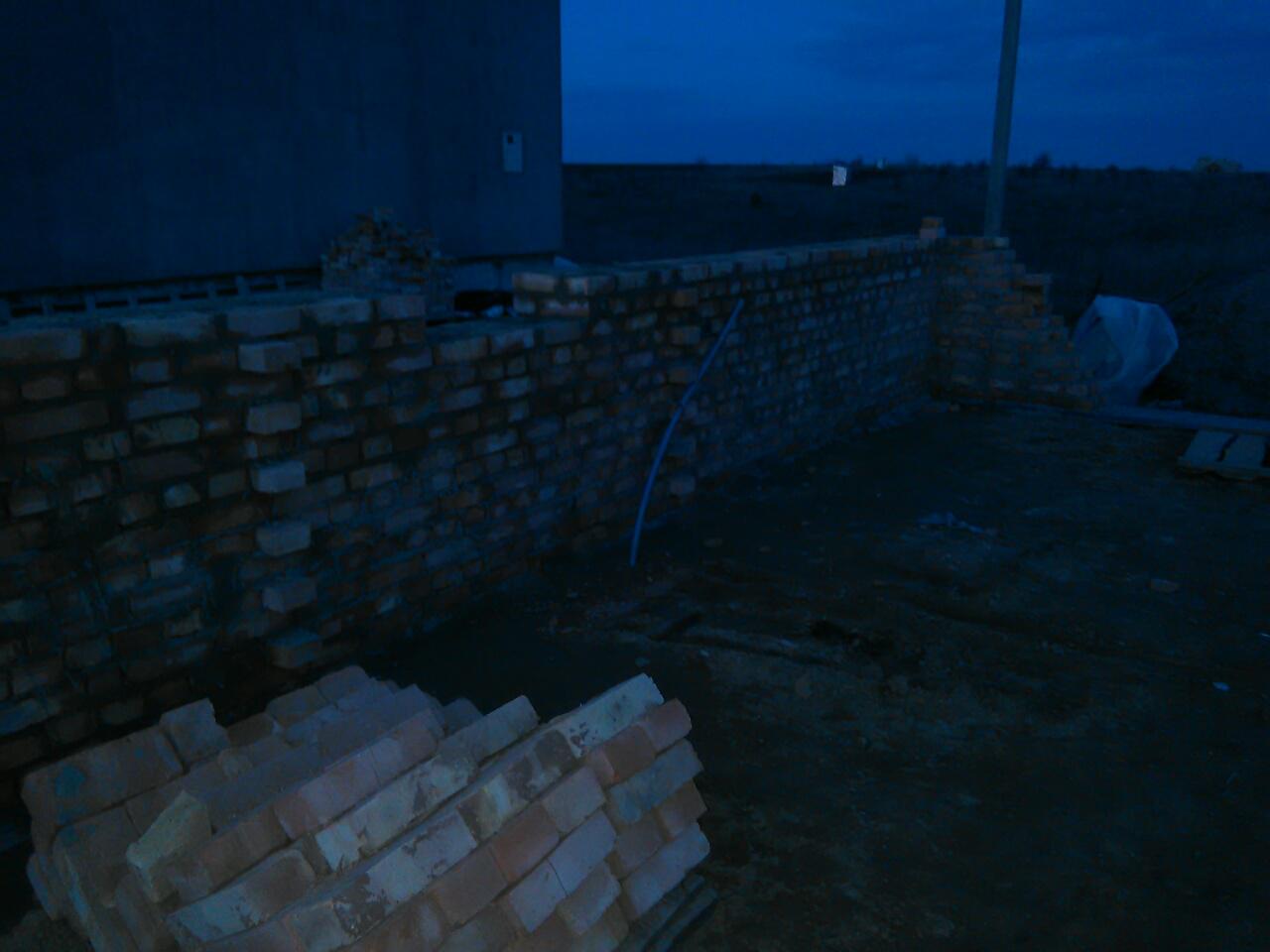

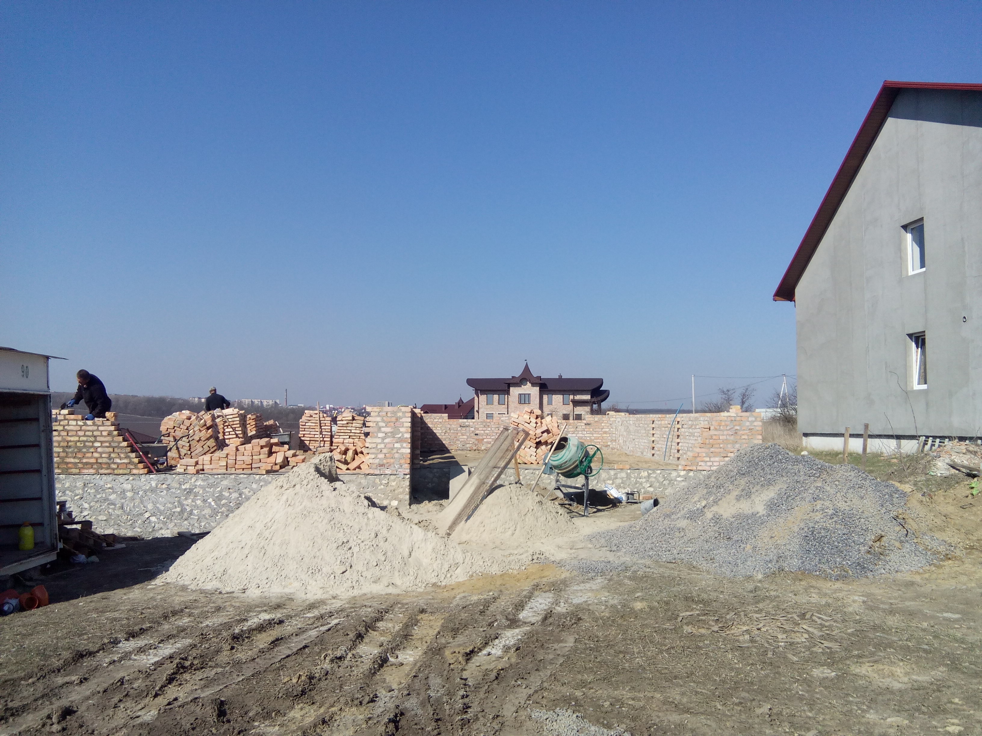

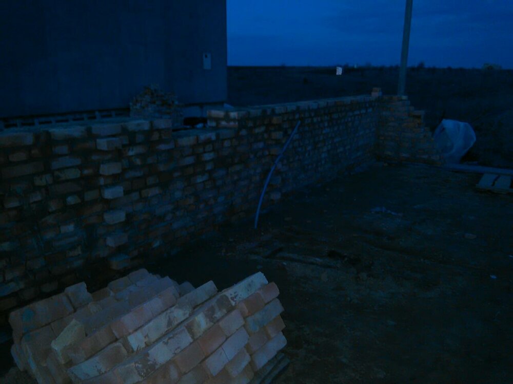

І так ми розпочали будівельний сезон, завезли першу ходку цегли 7200шт.
І почали кладку, вивели перші вікна.
Доречі цеглу вивезли ще у середу, але у четверг почалась справжня зима....
вивели перші вікна
З такими помічниками діло буде. А зима вже завтра скінчиться.

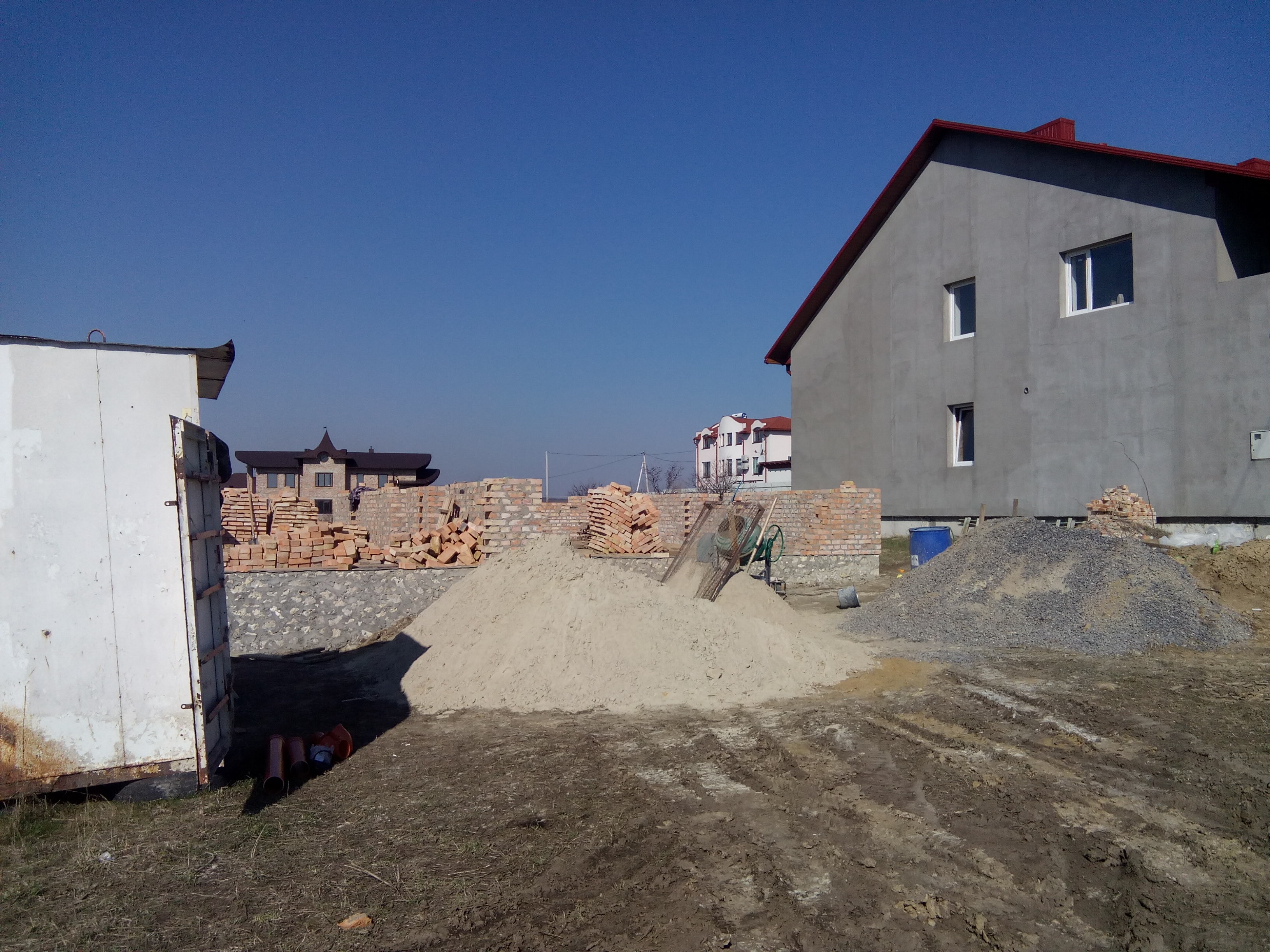

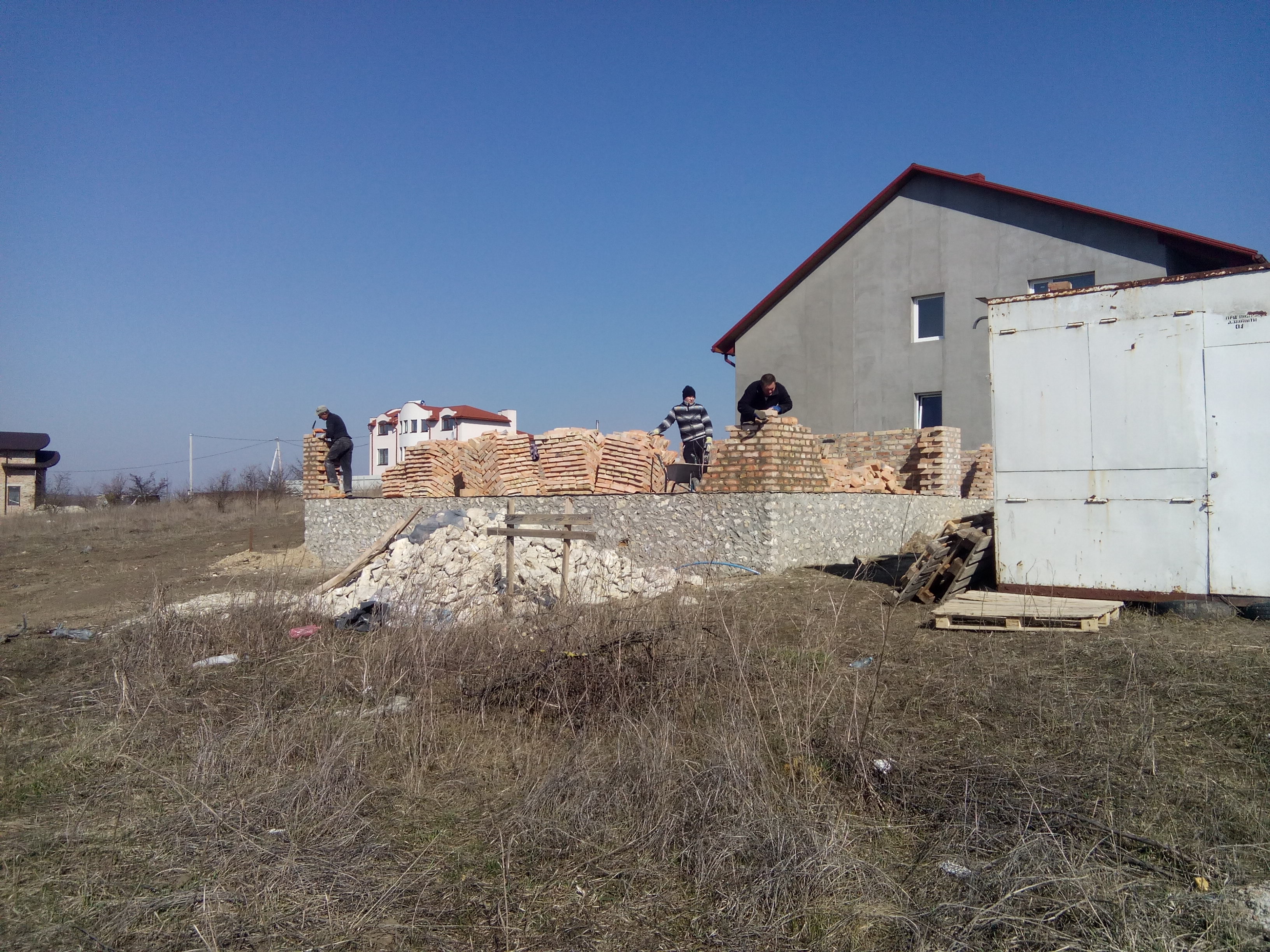

А чому чорнову підлогу не залили з міксера? З свого досвіду кажу, що потім буде набагато важче заливати. Я в себе заливав через віконні прорізи, сто разів пожалкував, що не зробив підлогу коли ще стін не було.
Зима дійсно пройшла, і зараз просто таки літо :)
Будемо готувати бетон на підлогу самі. Порахував так виходить дешевше.
Бог в помощь Вам. А я бригаду ищу на черновой. Была мысль , заливать его после стен и крыши , но передумал. Буду армировать черновой 10й . На нем стоять будут перестенки в пол кирпича. Армирую потому , что осенью отсыпал глину от 30 до 40см и не трамбовал послойно. Надеялся , что сядет за зиму. Нет, почти не села. Это пишу для тех кто , как я , захочет по экспериментировать.
лейте воду, сядет.
лейте воду, сядет.
Это правильный совет! Тоже у себя подсыпал послойно глиной как только пошли дожди так сразу в нескольких местах и просело!
Я в себе засипав від 50 до 70 см, але не глини, а піску і супіску. Під час копки фундаменту я вивіз весь верхній шар в сторону, а засипав тим що було в самому низу. Потім перед кладкою я пару раз пролив водою, лив дууууже багато. Було одразу видно як земля сідає, дав висохнути з пару днів. А потім пролив, просипав трішки гравію і віброногою все протрамбував в пару заходів. Потім склав цеглу і мурував.
Краще трамбувати поки немає стін, і підлізти всюди можна і трамбовку легше тягати.
А обовязково лити чорнову стяжку? Може залити фундамент, підсипати шаром глини, полити утрамбувати, потів шар щебня утрамбувати потім пісок, на нього пінопласт 35 , труби ТП. , армувати і залити стяжку 7-8см. під плитку.
