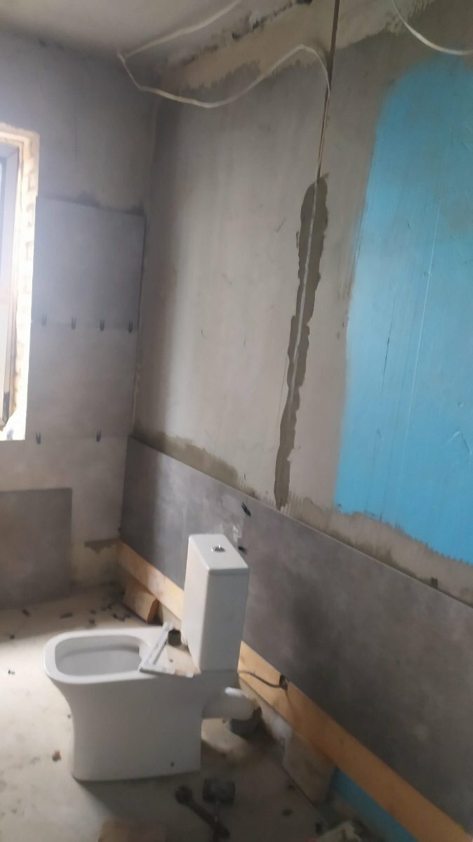

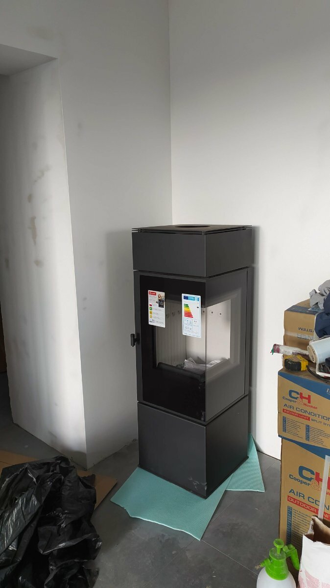

kvintich Опубліковано: 7 липня 2021 Автор Поділитись Опубліковано: 7 липня 2021 І так у нас ремонт продовжується. Плитка на підлогу покладена, но не зафугована ламінат під теплу підлогу куплений но не покладений Ванна плитка покладена. У найближчому часі фарбування стін, ламінат, натяжні стелі в спальні і ванну. Душова перегородка і змішувачі у ванну. Кухня і міжкімнатні двері в роботі. Був прогноз що до вересня вїдемо остаточно, тепер думаю аби до Нового Року Приїхала буржуйка Kratki Thor буде стояти на тому місті де топка. Як думаєте інтерєрна фарба не витримає температури? Думати про якийсь пояс із плитки? 5 Посилання на коментар Поділитися на інших сайтах More sharing options...

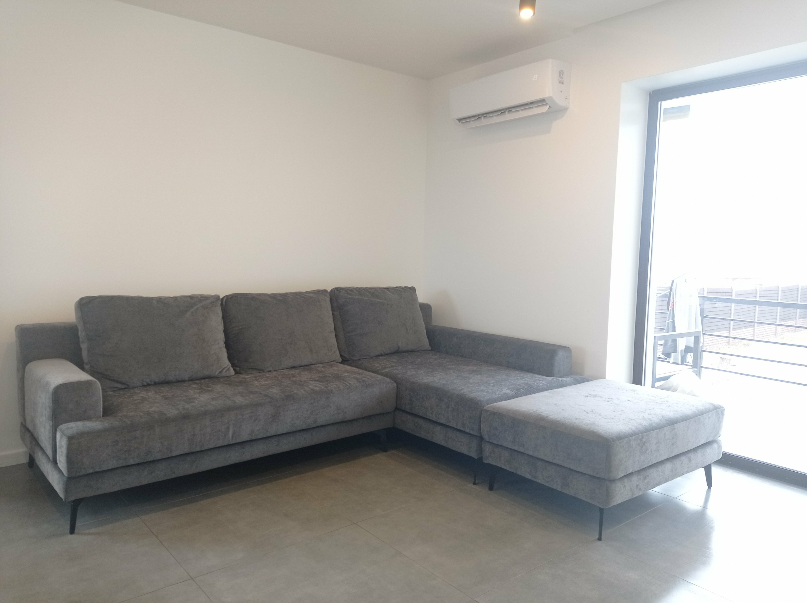

kvintich Опубліковано: 27 листопада 2021 Автор Поділитись Опубліковано: 27 листопада 2021 Доброго дня, і так ми вже живемо у новому бюджетному будинку рівно тиждень. 5ти річна будова завершена, але роботи.. ну ви знаєте. Ну що вам сказати все ніби не погано Дітям і мені подобається, а дружина скучає за квартирою. 31 1 Посилання на коментар Поділитися на інших сайтах More sharing options...

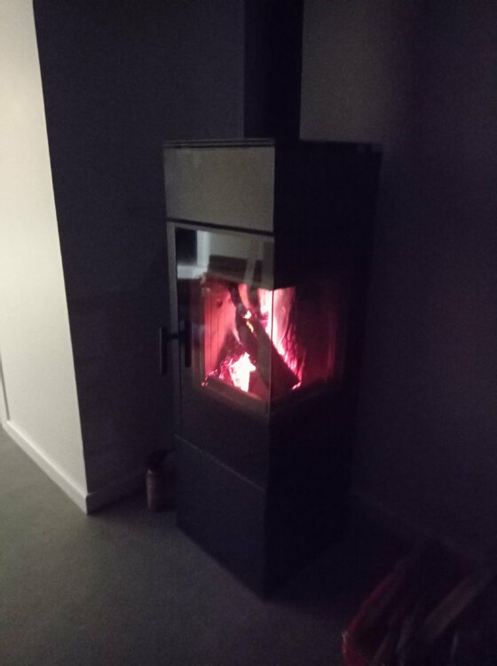

McPasha Опубліковано: 30 грудня 2021 Поділитись Опубліковано: 30 грудня 2021 (змінено) В 27.11.2021 в 17:34, kvintich сказал: Печью камином Kratki Thor довольны? задняя стенка сильно греет? Змінено 30 грудня 2021 користувачем McPasha Посилання на коментар Поділитися на інших сайтах More sharing options...
kvintich Опубліковано: 3 січня 2022 Автор Поділитись Опубліковано: 3 січня 2022 В 30.12.2021 в 15:57, McPasha сказал: Печью камином Kratki Thor довольны? задняя стенка сильно греет? Стіна за нею нагрівається до 85 градусів. Якщо в двух словах, то виглядає класно, но не дуже зручно нею користуватись. Незручна закладка дров, при відкритті дверки випадає попіл. Якщо не до кінця догоріло, і відкрити дверку валить дим. Посилання на коментар Поділитися на інших сайтах More sharing options...

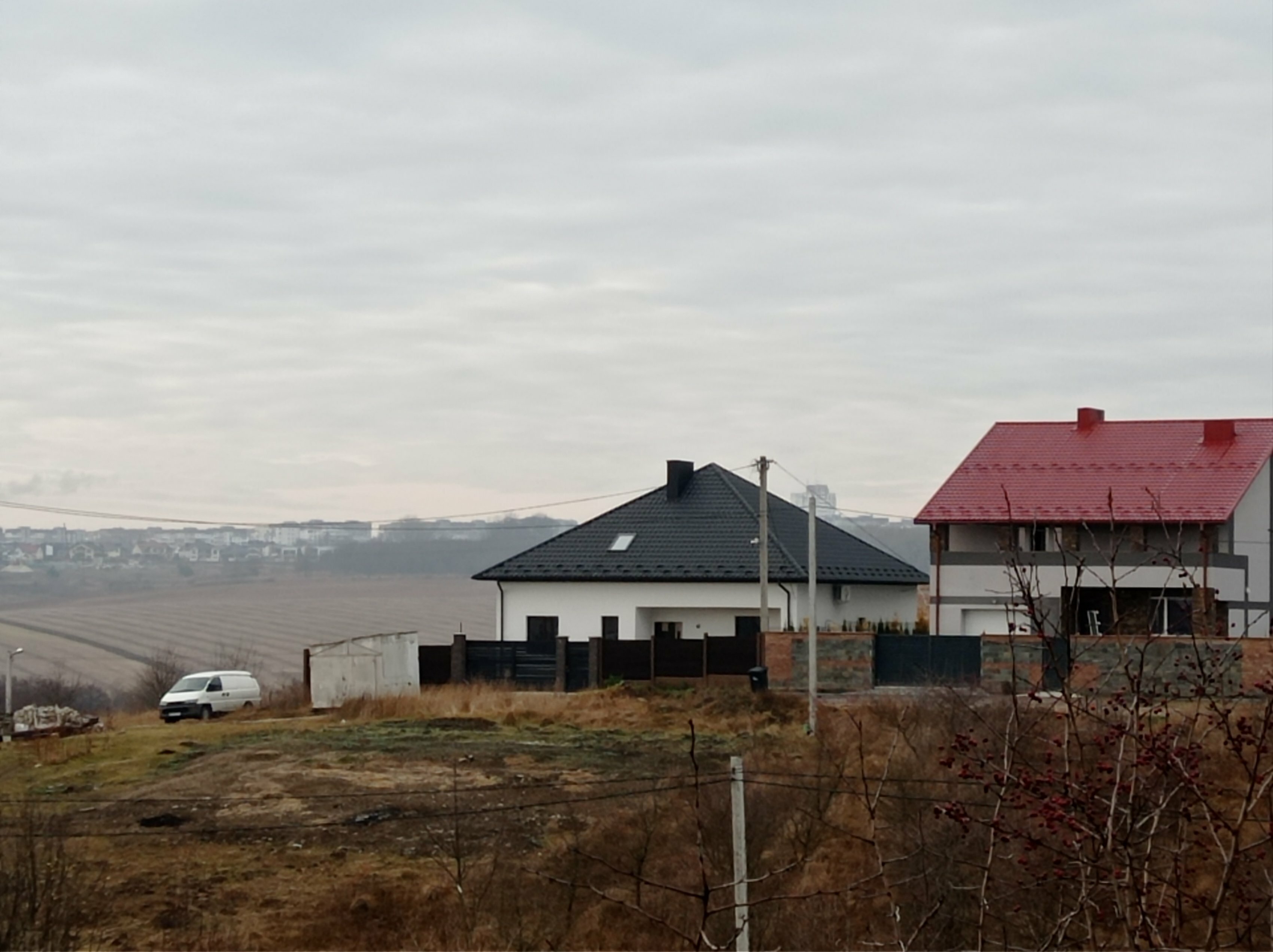

kvintich Опубліковано: 16 червня 2023 Автор Поділитись Опубліковано: 16 червня 2023 Додали трішки до будівництва Посилання на коментар Поділитися на інших сайтах More sharing options...

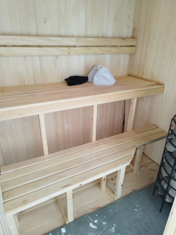

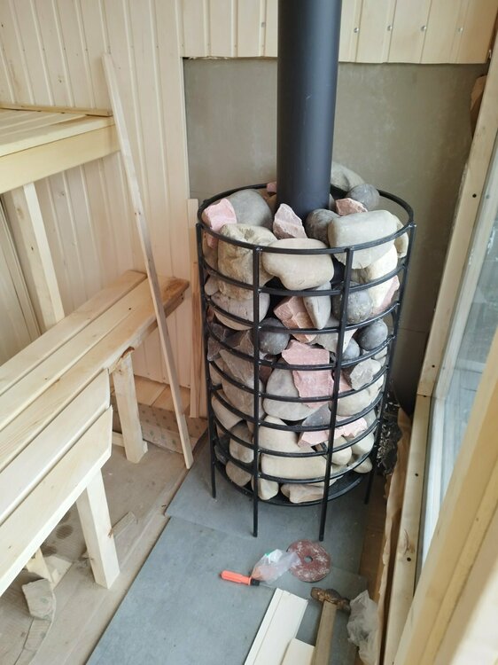

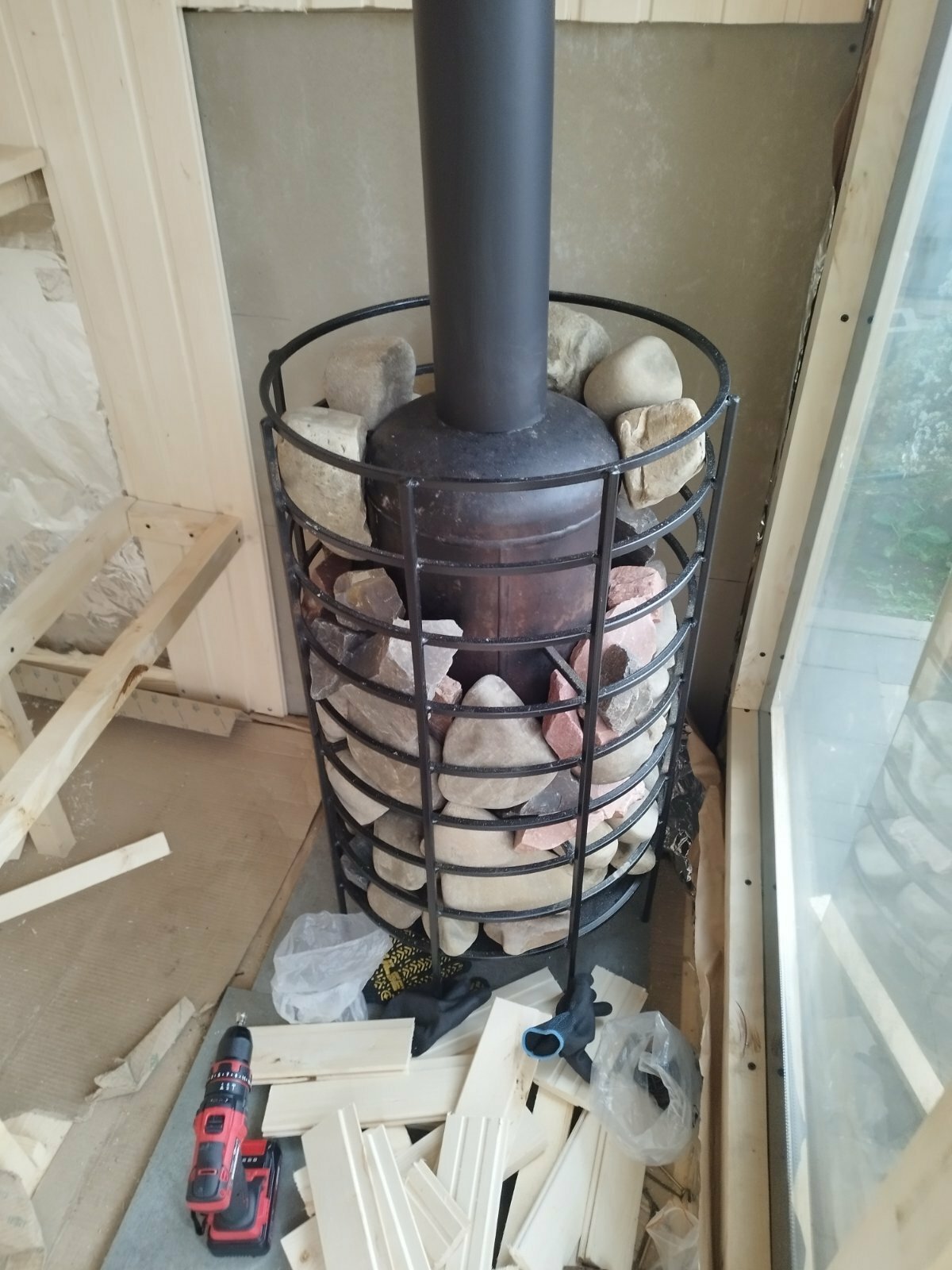

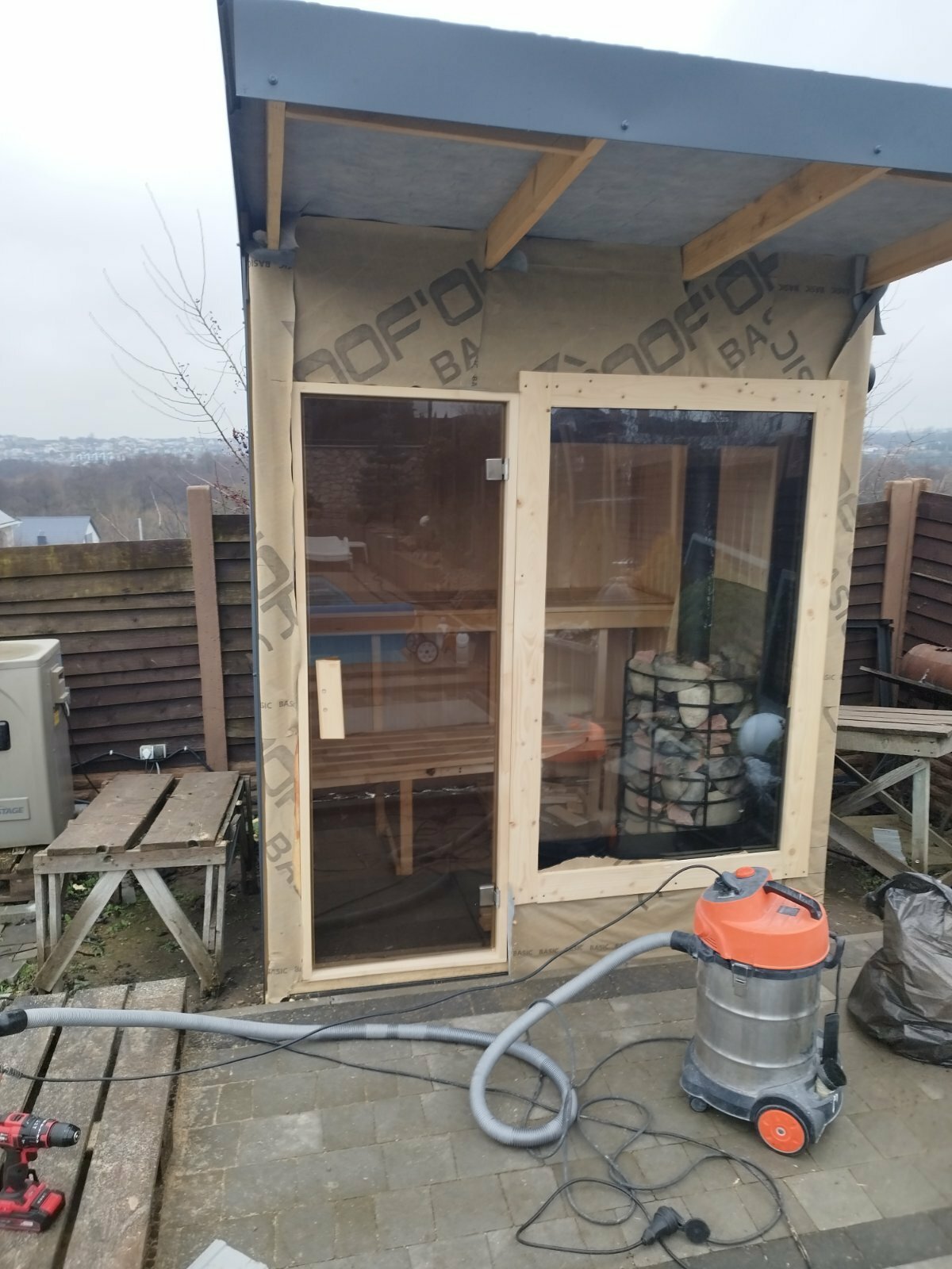

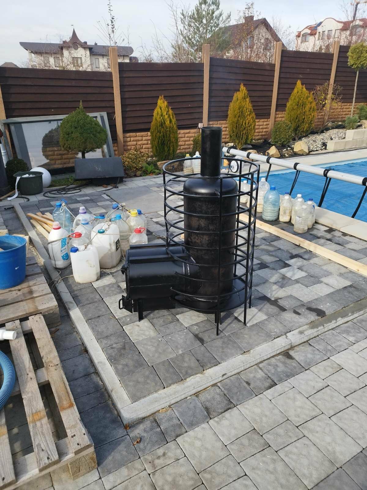

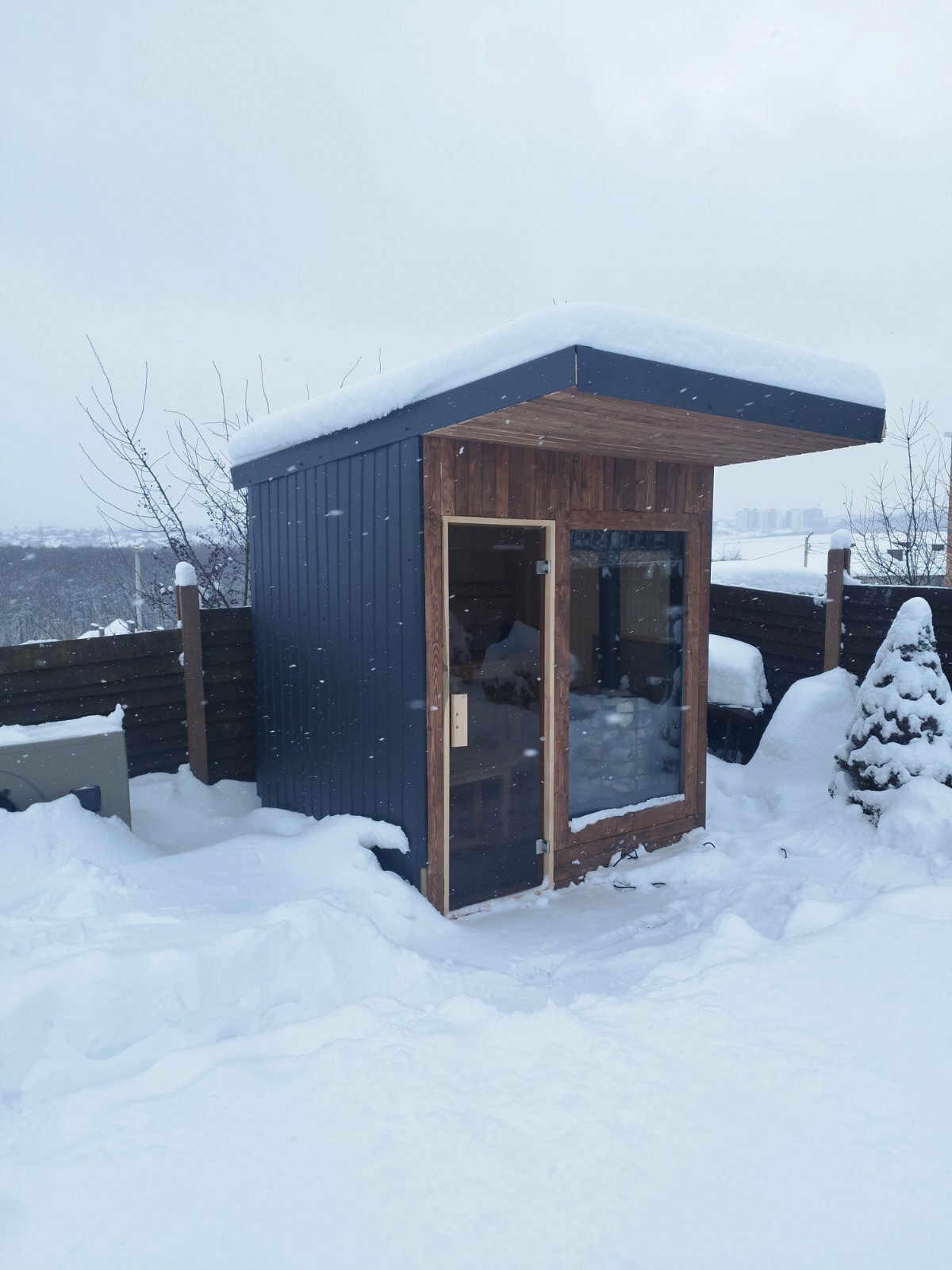

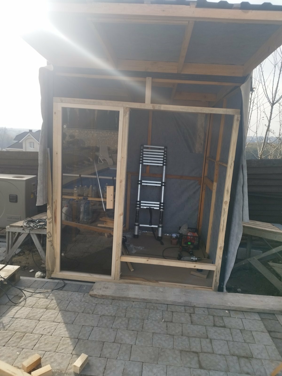

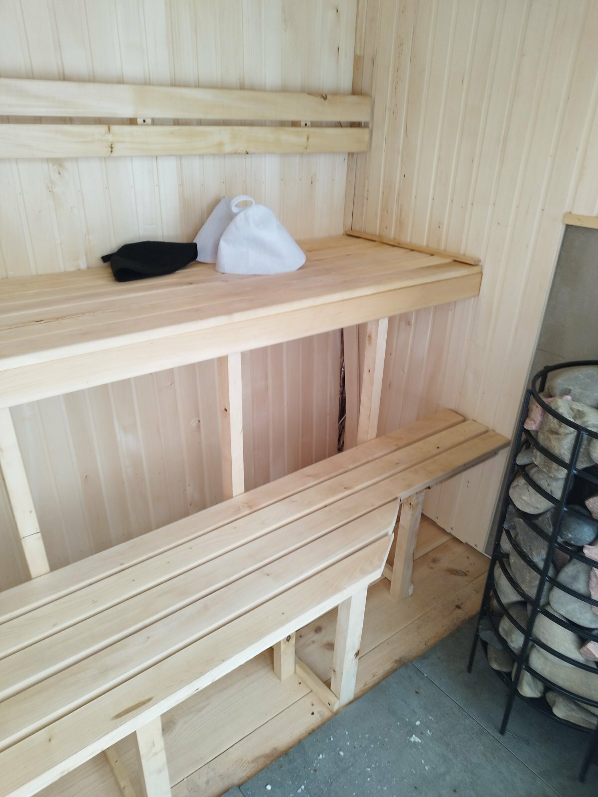

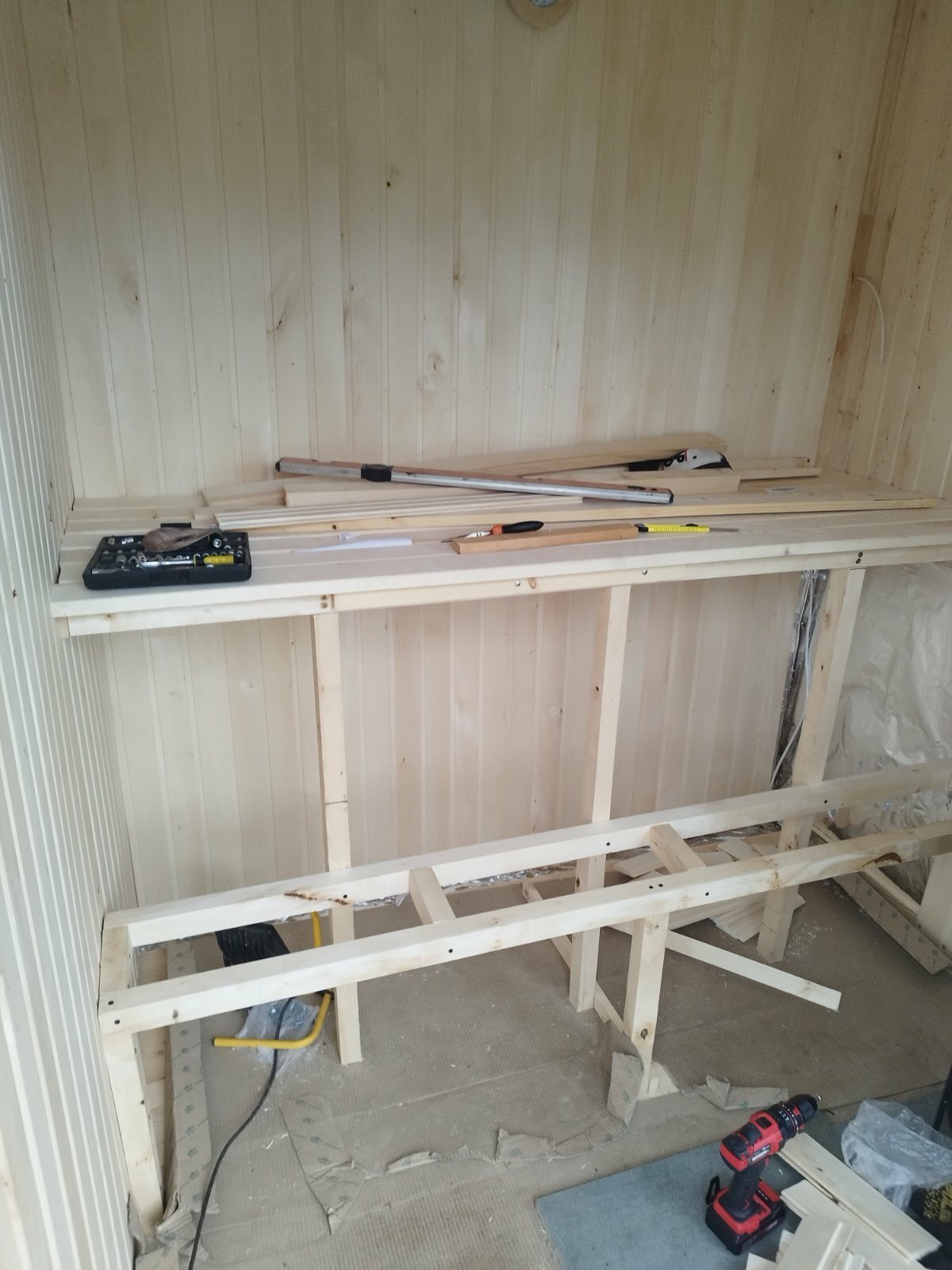

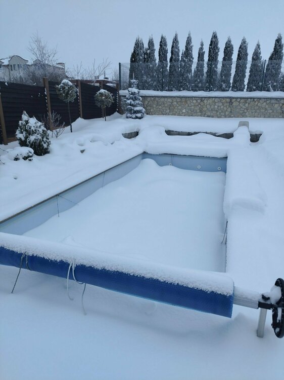

kvintich Опубліковано: 28 січня Автор Поділитись Опубліковано: 28 січня Доброго дня. Із січня 2022 року вселились, і я перестав вести сторінку Але бачу життя тут продовжується, ще є пенсіонери які сидять на форумах. За 4 роки життя в будинку, багато чого додали, основне басейн у 2023р, і 2025р модульну сауну, яка продовжила використання басейну до сильних морозів. Сауну робив сам, зайняло 2 місяці по 2год в день. Цікаво було як воно технологічно, зараз вже почав робити такі сауни на замовлення, якщо комусь потрібно то звертайтесь Нагрівається за 1 год до 80 градусів, і тримає тепло до 2х годин. Пічку зробили із балона, орінтовно 12Кват. 14 Посилання на коментар Поділитися на інших сайтах More sharing options...
