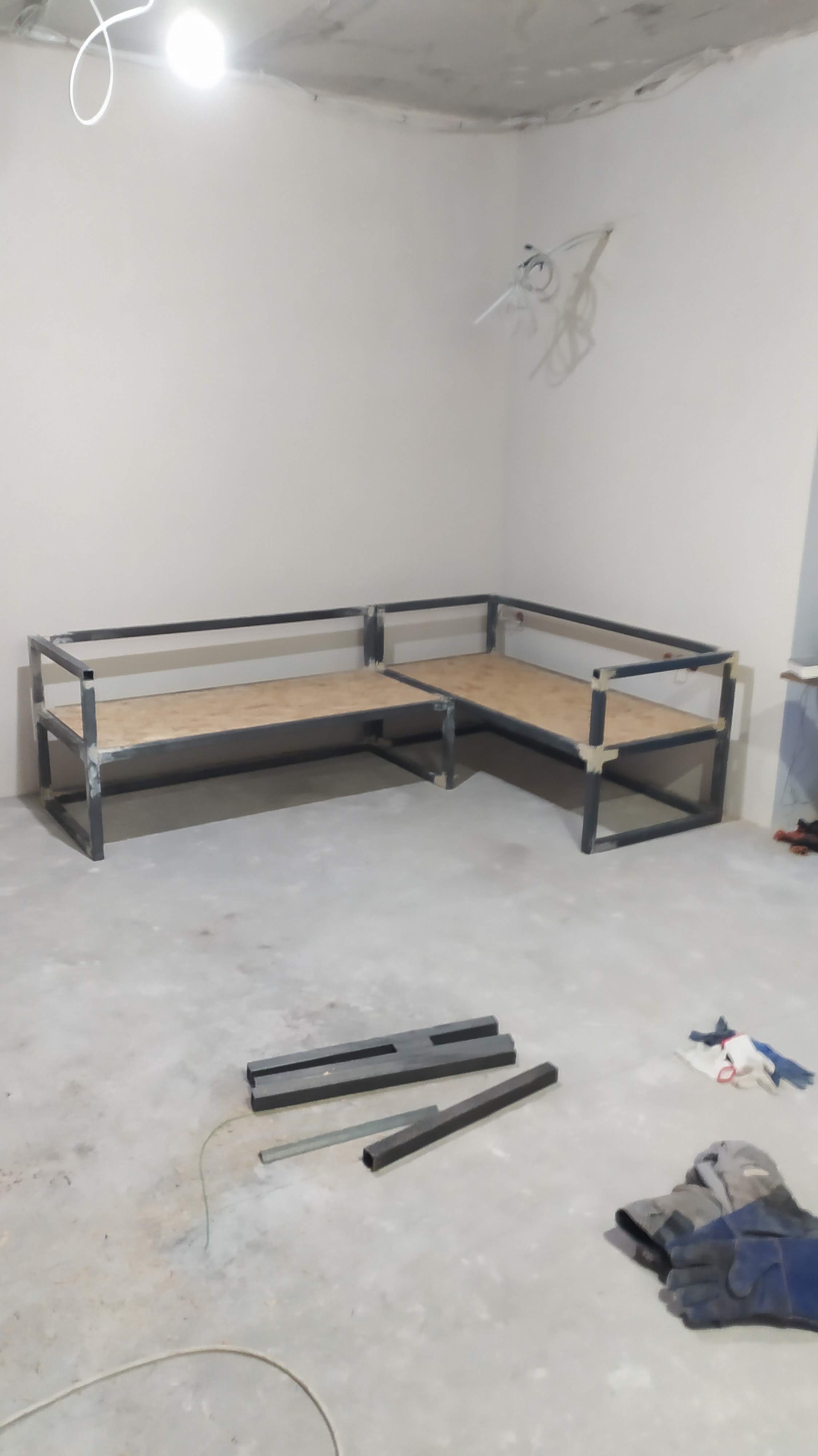

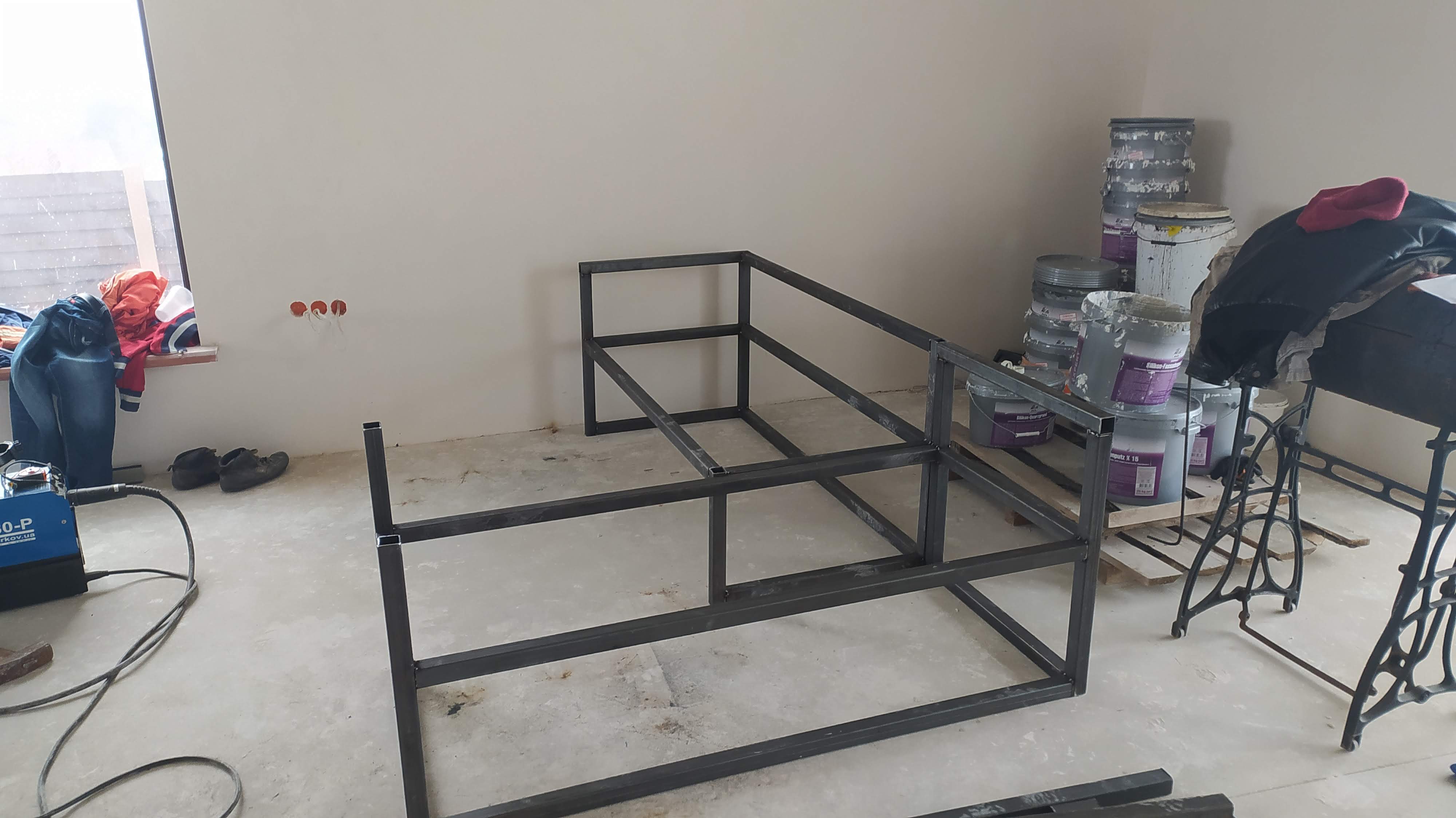

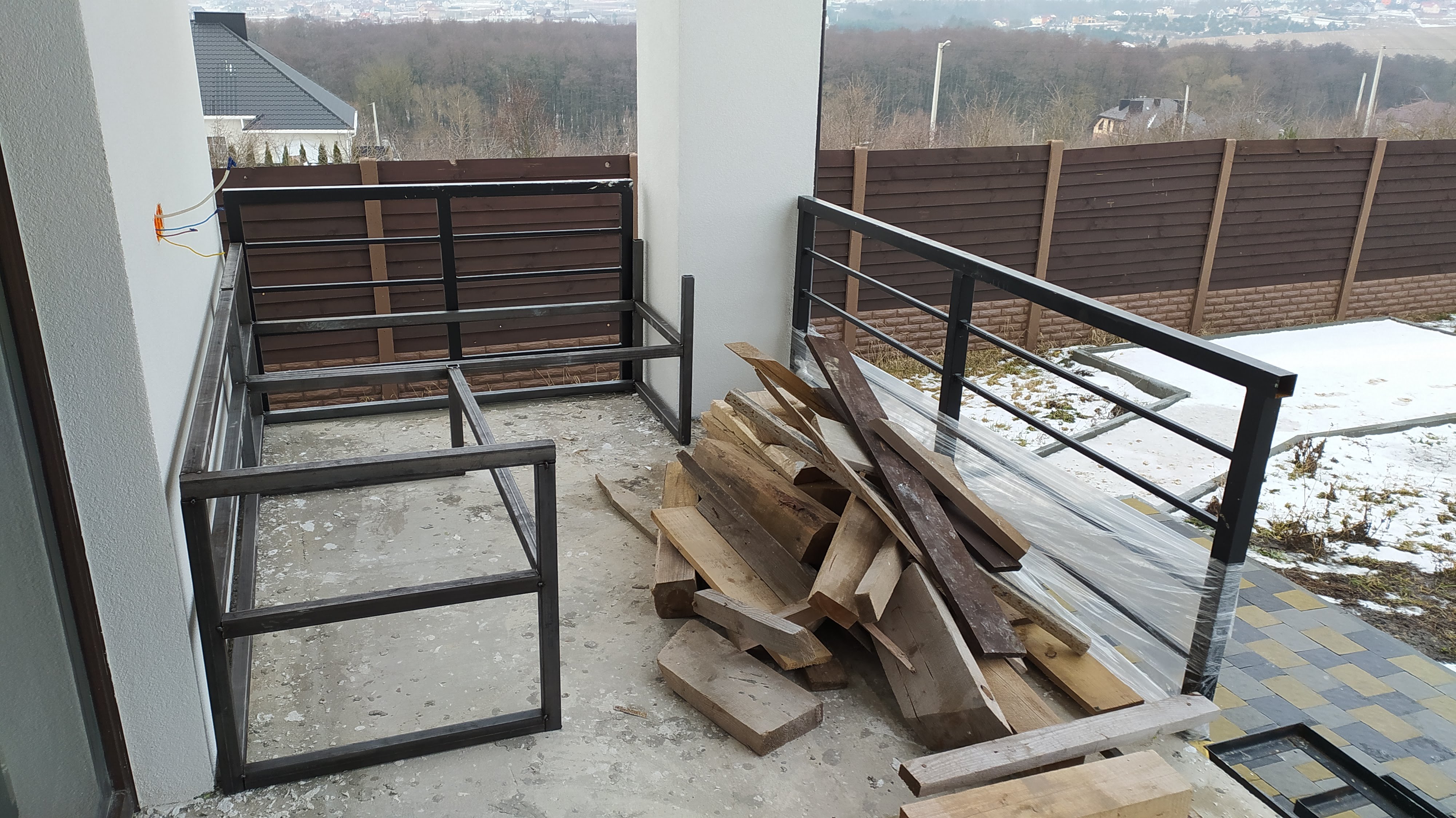

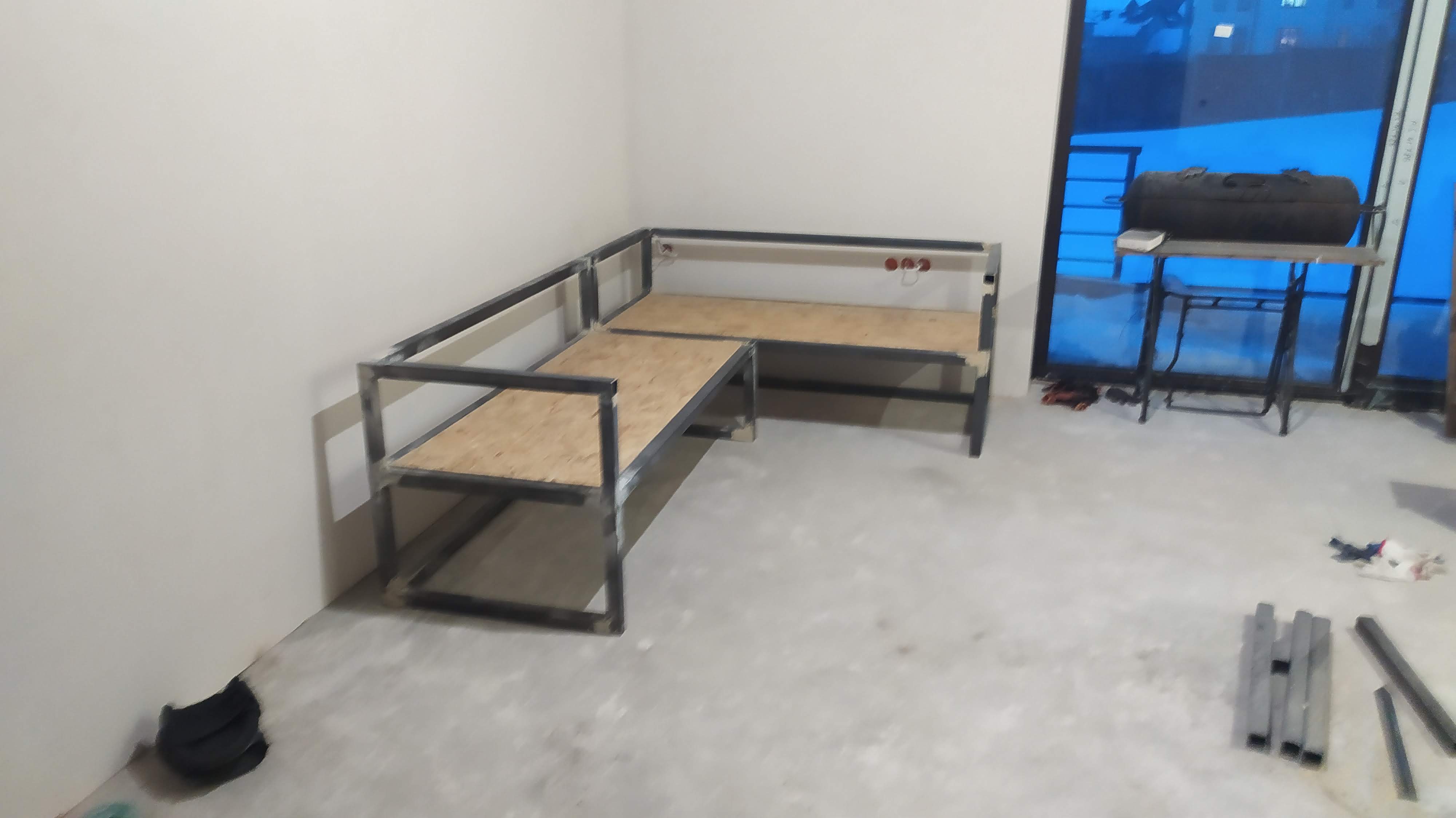

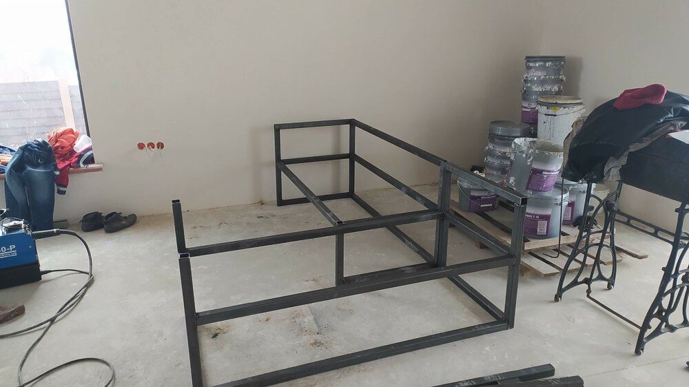

А і ще, так як я у Мами майстер, вирішив зробити диван на терасу. Купив трубу 40*40, порізав в розмір. Шви зашпаклював, щоб було рівно (бо майстер із мене не дуже) Тепер залишилось помалювати, і пошити подушки. Вийде як на фото з інстаграму. Бюджет як зроблю озвучу :)

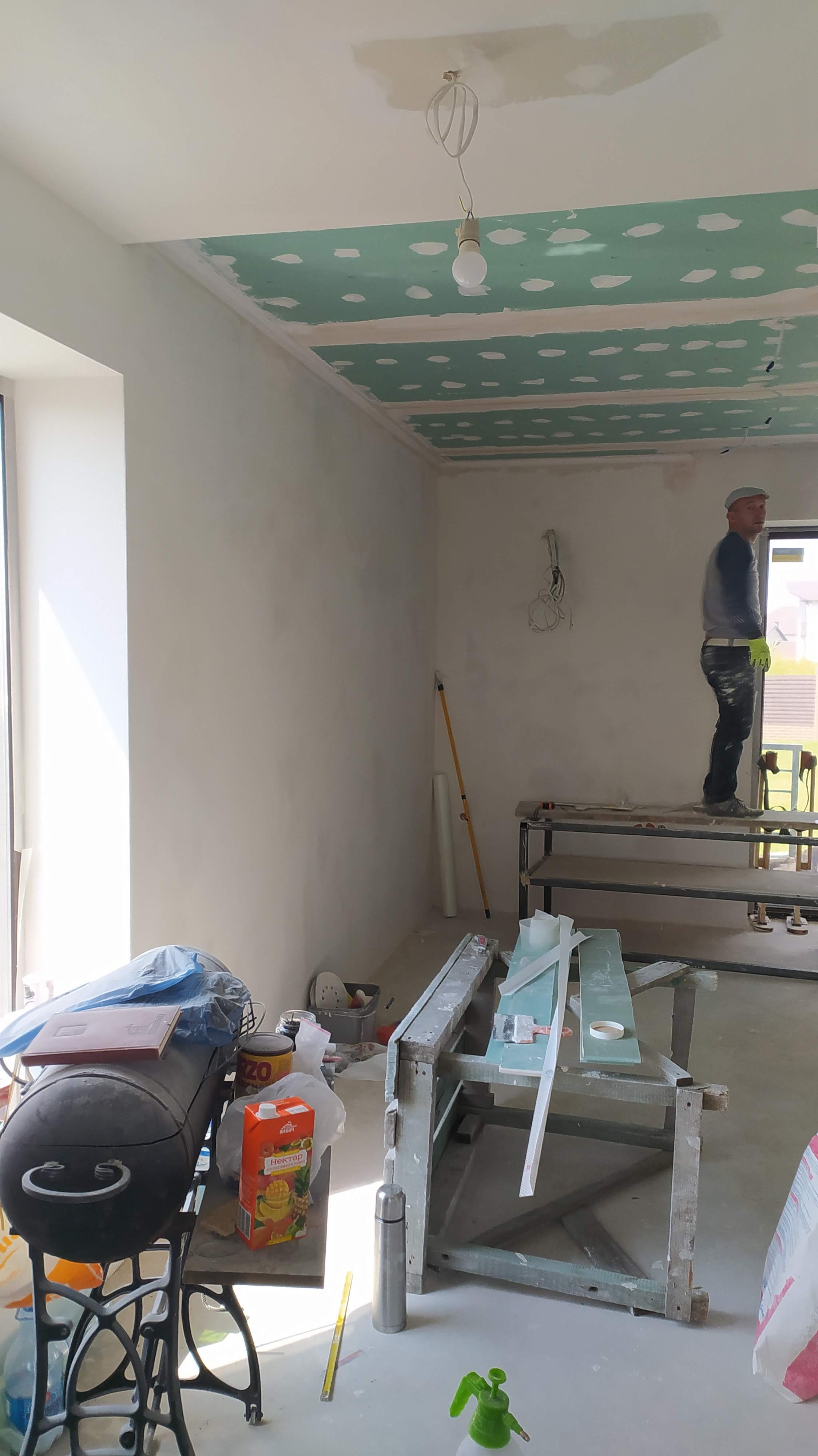

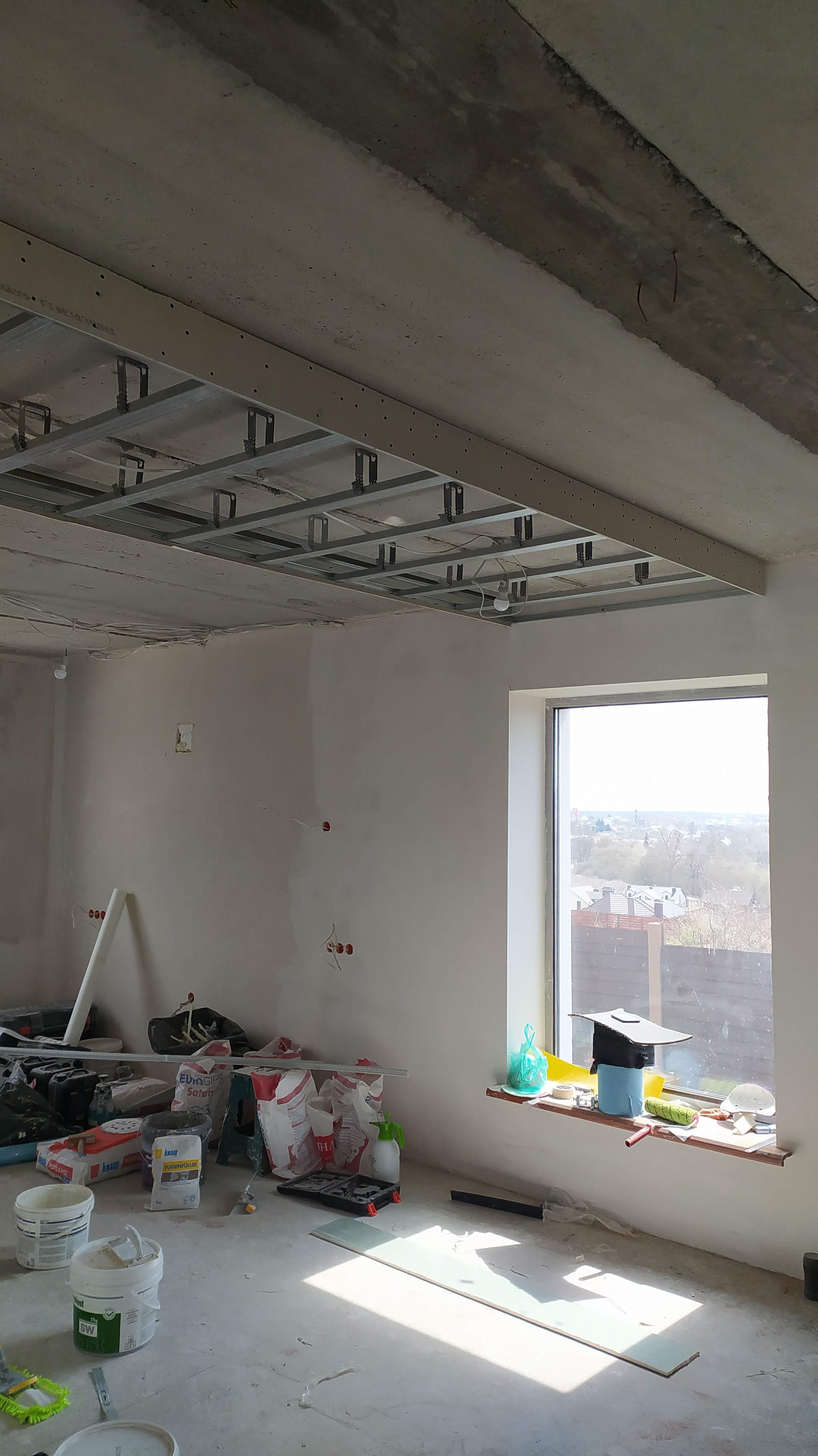

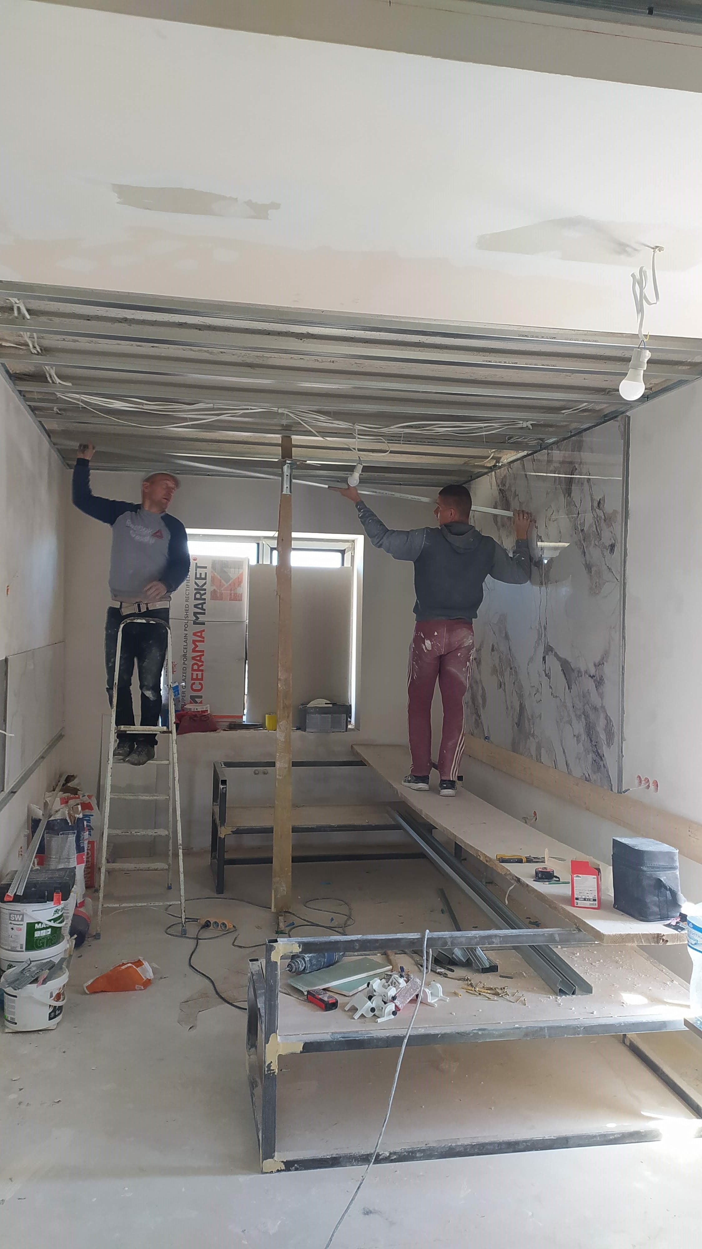

2.Стелі в кухні і залі гіпсокартон. Розділили коробом який слугує, як розділюючим елементом кухні і залу. Так і підключений до витяжної вентиляції. Тим самим попробуємо витягувати запах приготування їжі, які не зловить витяжка. Спочатку думали зробити тільки розділюючий короб, а все інше зробити натяжними стелями. Але відмовились :)

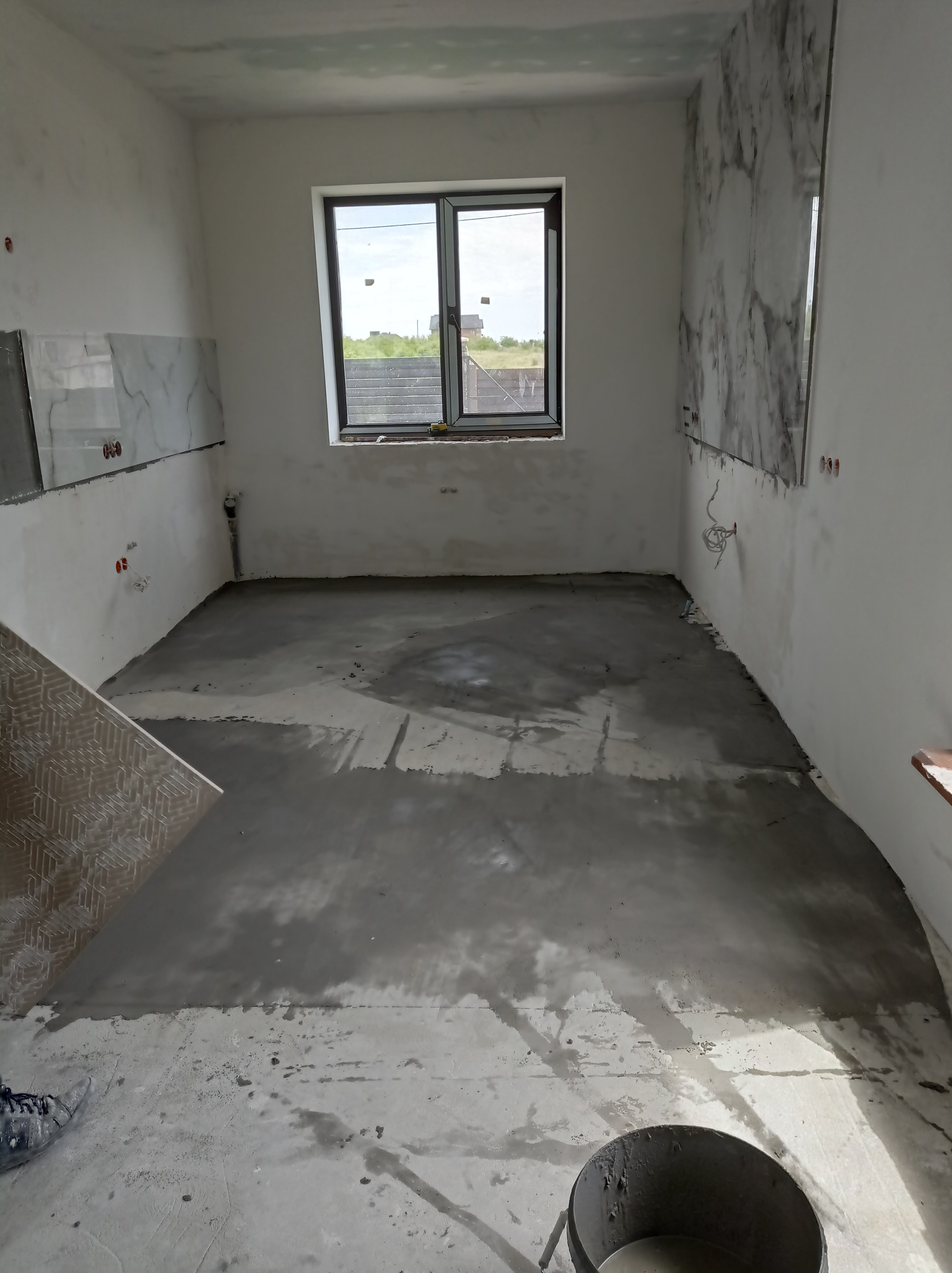

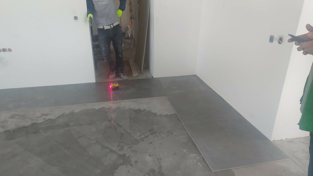

3. Підлога в кухні\залі\коридорі\ванній\паливній буде із плитки 75*75 одного дизайну. Вже кухню і зал поклати на 99% Скрізь під плиткою тепла підлога. Клей для теплих підлог, але шов лишили 1мм, і від стіни відступили 5мм. Надіюсь що не порве плитку :(
А і СВП використовуємо власного виробництва, зразу і тестуємо якість :)

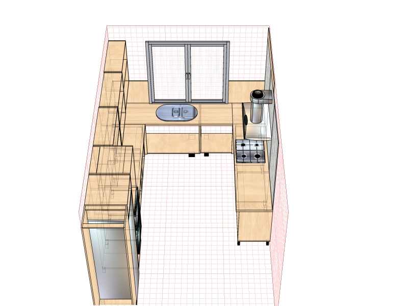

4. Намалювали кухню, на днях пускаємо в роботу.
Якось так :)
