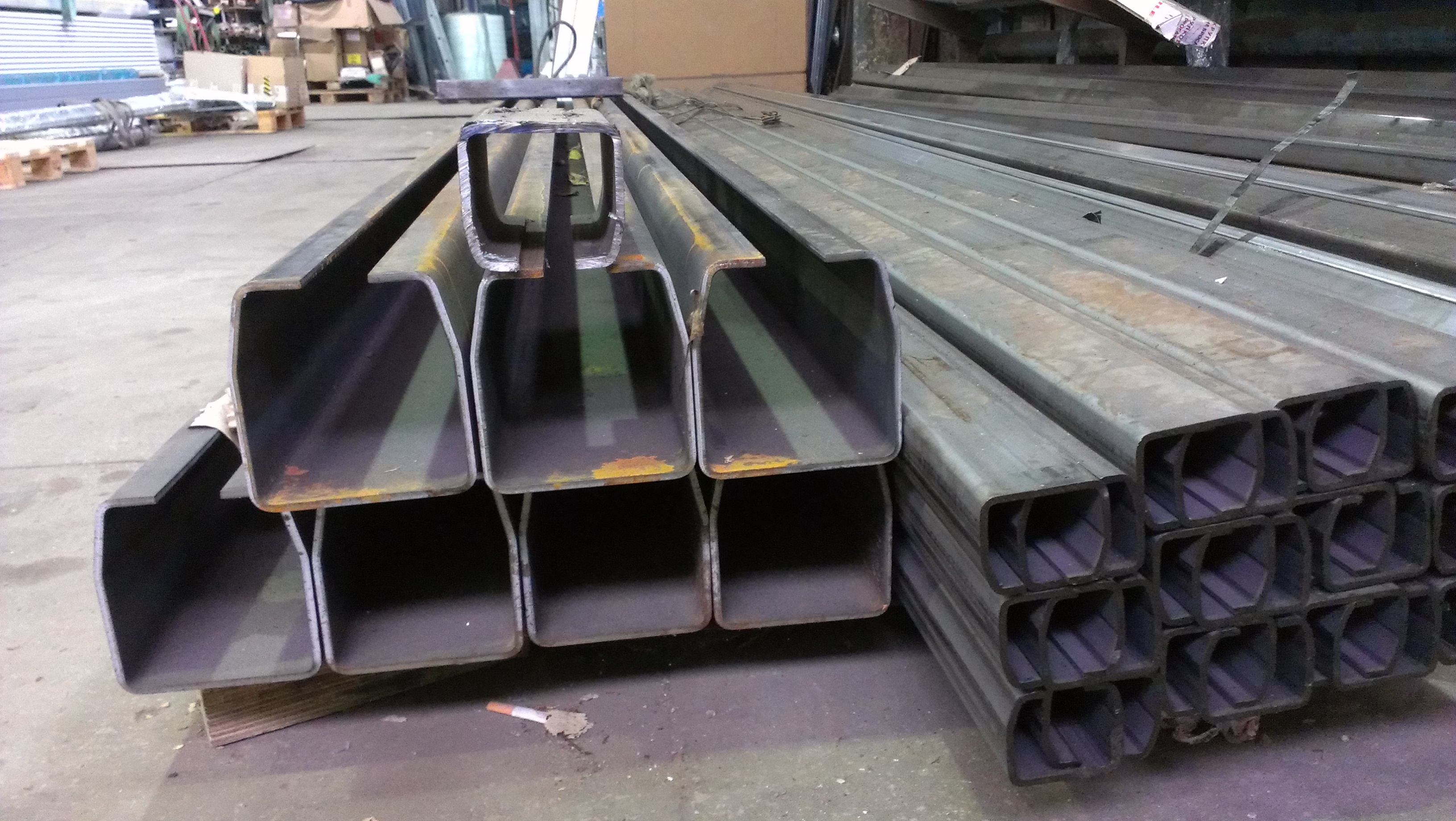

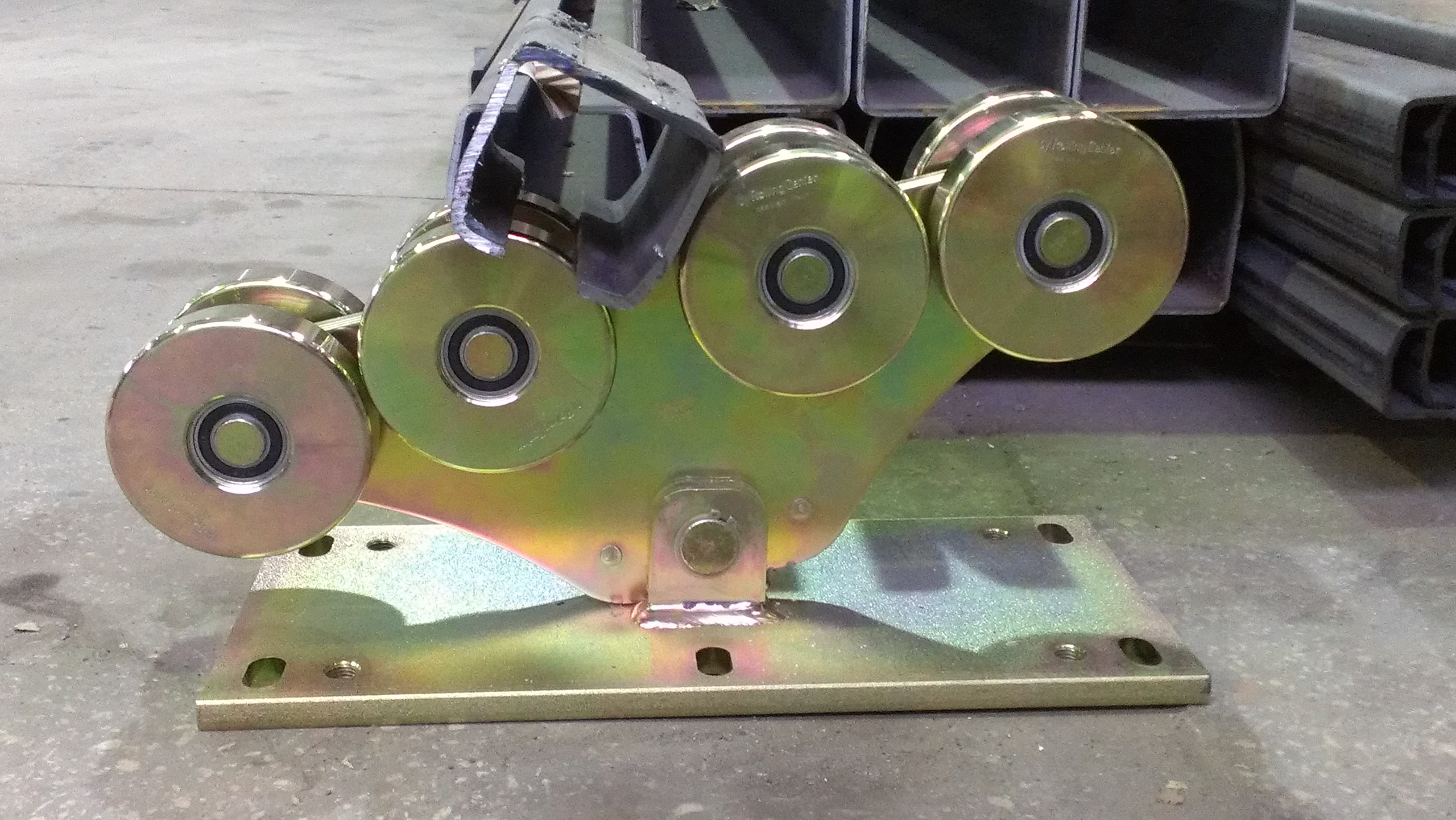

На фотографиях:
1. направляющая Basic (для ворот 400 кг) и Magnum Rolling Center (для ворот весом 1200 кг);
2. Опорная каретка Magnum Rolling Center (для ворот весом 1200 кг) и направляющая Basic (для ворот 400 кг).
Размер направляющей трубы Rolling Center:
1. Basic (для ворот весом до 400 кг) 70х60х3,5 мм.
2. Standart (для ворот весом до 600 кг) 94х85х5 мм.
3. Magnum (для ворот весом до 1200 кг) 136х143х6 мм.
Направляющая украинсого производителя по габаритам и толщине металла не должна уступать итальянскому аналогу, т.е. больше и толще Standart и меньше, чем Magnum.
