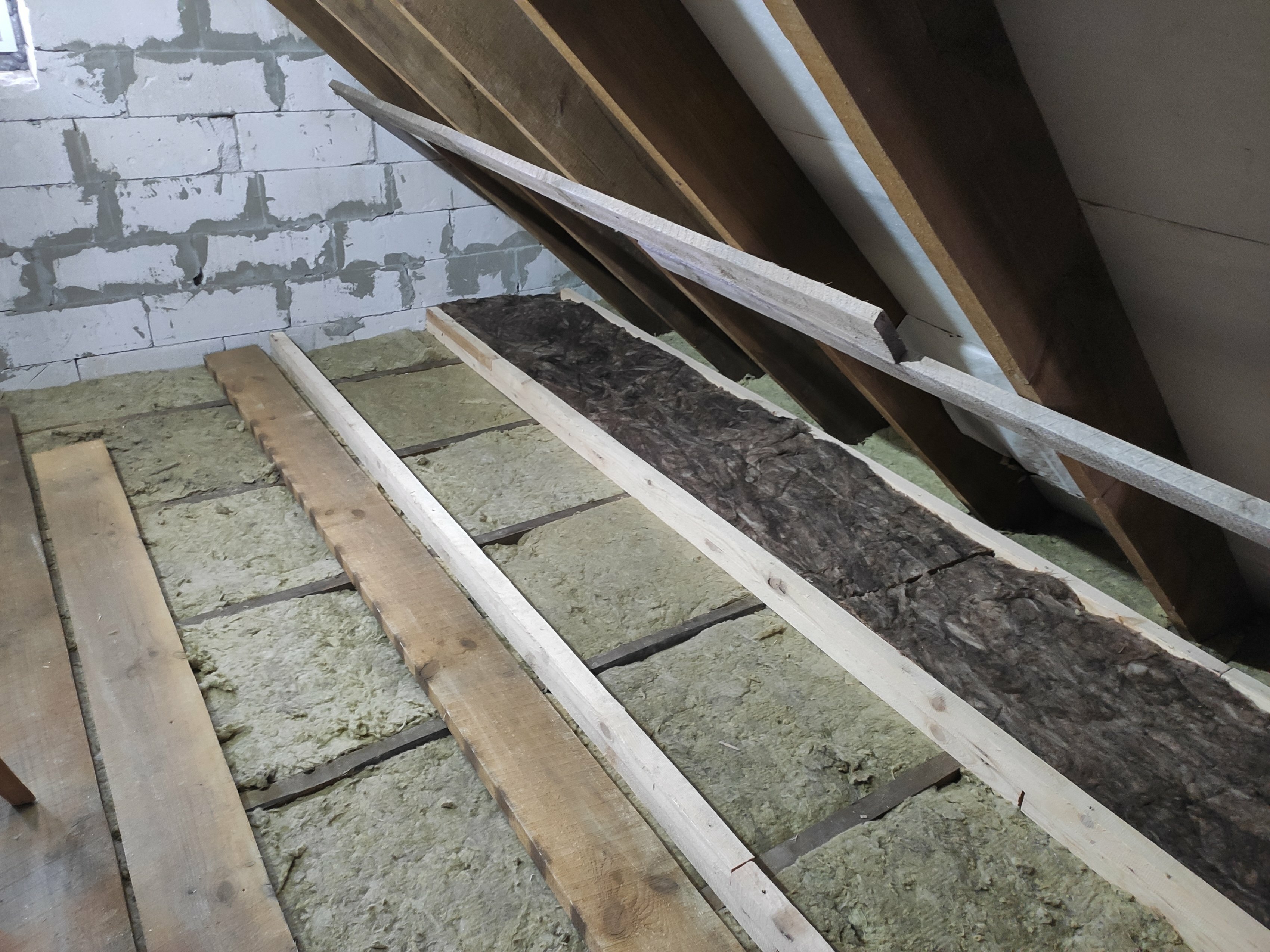

250 мм лучше, чем 200. однозначно. особенно, если перекрестное утепление
2 часа назад, Dendnepr сказал:
перекрестное это поперек балок? Потом по чердаку даже ходить нельзя ? )))
36 минут назад, Taras-ko сказал:
Почему нельзя???
1 минуту назад, Dendnepr сказал:
Хлам сезонный тягать туда/сюда
или в перспективе реализовать комнату.
Так как реализовать? прибить бруски перпендикулярно балкам ?
Только что, Taras-ko сказал:
Да. Именно так. Брус поперек затяжек/балок. У меня в два ряда. Получилось между балок 200 мм, потом поперек их два бруса по 50 мм=100 мм. Итого 300 мм.
причем между балок базальт, а поперек - шпательное стекловолокно.
