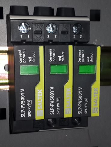

проверьте предусмотрели ли ваши монтажники защиту вашего дома.
ролик хороший а вот производителя советую другого, уже проверенного.
goga777
Ок, изучаю. Вроде бы просто автоматы собираются ставить.

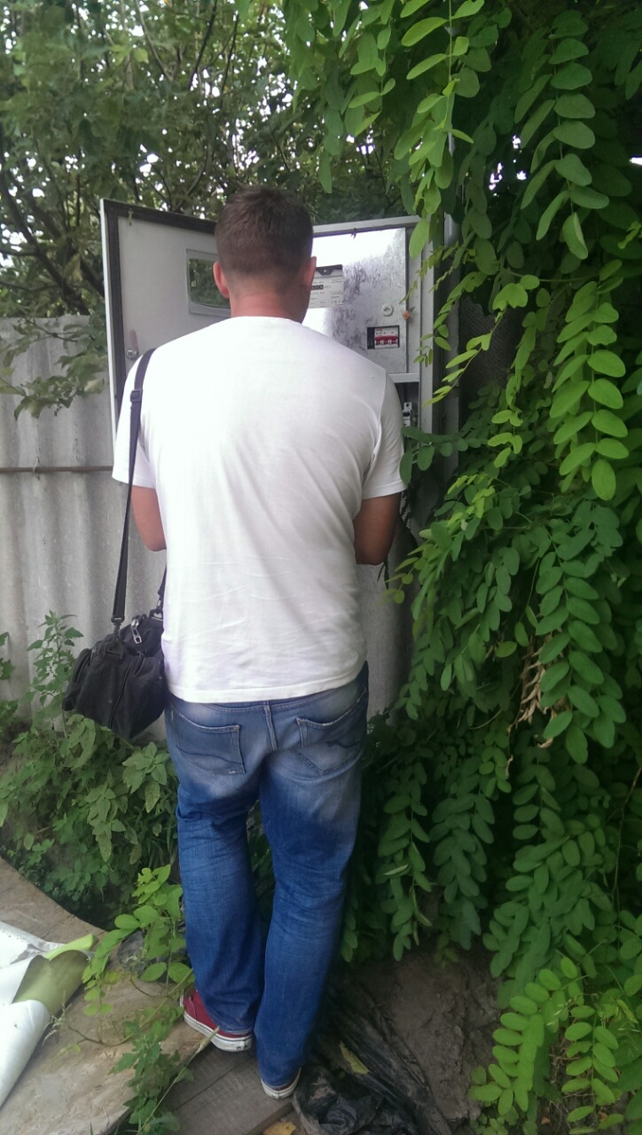

Итак, шаг 2: Облэнерго должно заменить счетчик. Для этого выписывается услуга "Облаштування вузла обліку". Т.е. комиссия приезжает на участок, и производит замену счетчика на двухсторонний с модемом.
Жду комиссию на днях :beer:
Пришел инспектор, осмотрел аппаратуру. Остался последний этап - замена счетчика и подписание акта.
