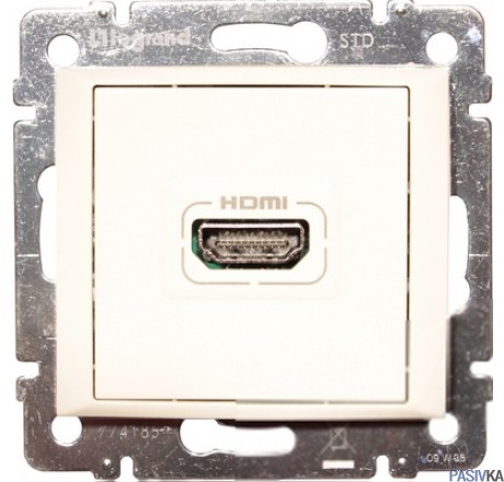

Добрый день. Ну наконец то я дочитал до последнего поста :) Судя по фото, я так понял вы решили делать расключку через распред коробки, думаю лучше все же было бы делать расключку в подрозетниках. От себя дам пару советов, если планируете вешать телевизор на стену, предусмотрите в стене гофротрубы для подключения телевизора к другим устройствам, так сказать чтобы не портить вид нового ремонта. Если вы любитель хорошего звука, сразу заложите провода под аудио систему, можно даже вывести пару hdmi выходов.

Существуют ли в природе розетки по HDMI выходы? Знаю, что только кабель можно протянуть и все.
За идею по звуку - отдельное спасибо.
Хм... мне слаботочники доказывали, что проще кабель тянуть. Глянул в розетке на цены, действительно дешевле.
Действительно цены на hdmi космические. Хотя продукция Легранда вообще не дешёвая, но у других брендов их попросту можно не найти. Лично себе ставил Шнайдер Асфора....уже на вторую квартиру их поставил...цена-качество, да и дизайн мне понравился.

а куда они все идут адресно или будет какой ниб HDMI коммутатор ?
В моем случае минимум ТВ-Медиабанк. Ну и всегда можно работать через HDMI концентратор

Медиа сервер требует только UTP(FTP) подключения.
Медиа-проигрыватель индивидуальный девайс возле каждого ТВ. Требует подключения к LAN по UTP(FTP) к медиа-серверу и инету, + коротким HDMI к телевизору.
Картинка с регистратора выводится нужным медиаплеером на его телевизор спецсофтом производителя регистратора.
Необходимости в каких либо разводках длинных HDMI кабелей нет.
Сколько телевизоров столько медиаплееров. Медиасервер один.
