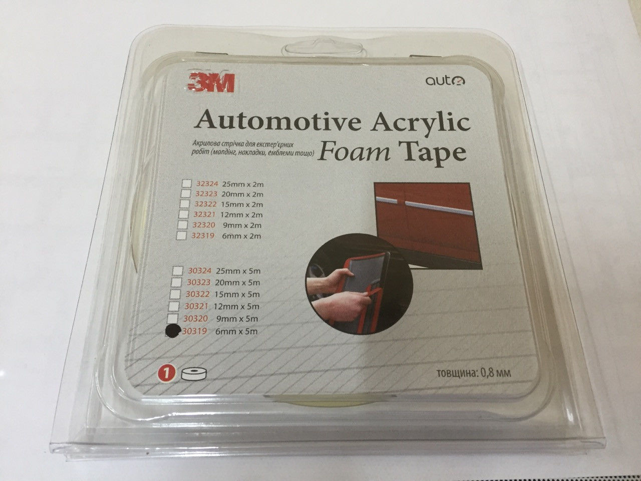

А какой производитель? 3М или ...?
Если найдете оригинальный 3М, конечно лучше его, но встречается много подделок. Ищите оригинальный скотч у автомаляров (магазинах и точках по продаже краски, грунтовки, шпаклевки для автомобилей) Эти ребята в основном предпичитают качественный и оригинальный 3М.
Если найдете оригинальный 3М, конечно лучше его.
Клеевая лента двухсторонний пено-акриловый скотч 3М GT 6008 (12мм*5м).
GT 6008 является клейкой лентой из вспененного акрилового клея 3М средней плотности, темно ― серого цвета. Лента GT 6008 характеризуется высокой адгезией к поверхностям из окрашенной стали и различным пластикам. При испытаниях на отрыв и сдвиг, материал обладает высокой прочностью.
ОНО! Если не подделка берите.
Вроде оно, а может и ...:

Очень смахивает на подделку. Для 3М эта упаковка уж больно "стремно" выглядит. Да и не нешел я в интернете подобной упаковки ни на одном сайте который продает оргигинальный Scotch

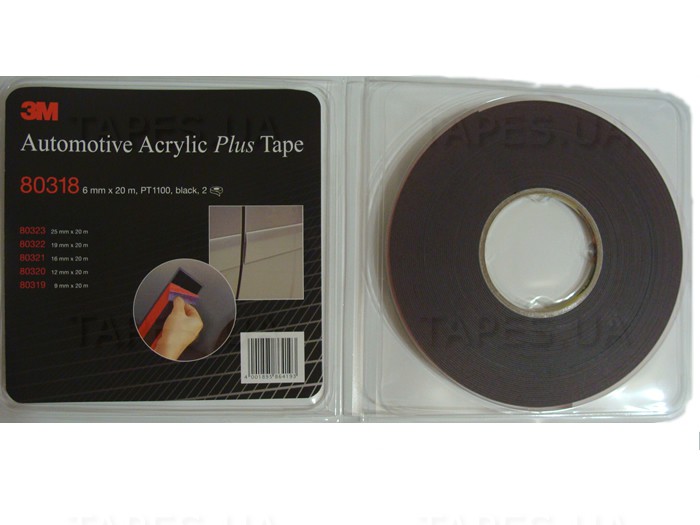

Официал 3М: tapes.ua/scotch-tape/scotch-tape1.html. Буду изучать:
а где конкретно эта позиция с той фото что вы прислали ренее?
То было с сайта автомагазина: avtofilms.com.ua/p168615646-kleevaya-lenta-dvuhstoronnij.html
А это с сайта официала:
tapes.ua/scotch-tape/scotch-tape1/dvustoronnij-skotch-3m-gt-6008-dlja-montazha-jemblem-moldingov-vstavok-nakladok-6mm-h-5m-h-0-8mm-1392.html
Как отличить оригинальный скотч 3М (клейкую ленту 3М) от подделки
Довольно часто к нам обращаются клиенты с просьбой объяснить отличие оригинального скотча 3М от подделки, поэтому компания TAPES (Тейпс) решила написать данную статью для того, чтобы каждый потребитель смог самостоятельно отличить оригинальную продукцию от подделки и в итоге сделал правильный выбор. В последнее время в интернете и на рынке Украины появилось множество предложений о продаже откровенной подделки продукции 3М, а именно поддельной клейкой ленты 3М, скотча 3М и автомобильной двусторонней пеноакриловой клейкой ленты 3М. В основном данная продукция поступает из Китая. Низкая закупочная цена в Китае контрафактной продукции повлекла за собой желание недобросовестных поставщиков заработать на этом продукте. В телефонном разговоре, на сайтах, в статьях, при личной переписке недобросовестные поставщики Вас будут уверять, что продукцию, которую Вы приобретаете, будет оригинальной и настоящей, но на самом деле в 99,99% случаев - это будет китайская подделка, под видом оригинальной продукции 3М.
В Интернете существует много объявлений о продаже двухстороннего скотча 3М, клейкой ленты 3М и автомобильного скотча 3М намоткой от 1 метра до 20 метров по достаточно низкой цене, а на деле это оказывается дешёвая китайская подделка, которая не соответствует требованиям технического регламента, сертификатам качества, гарантиям компании 3М и имеет очень короткий срок службы. Кроме того, подделка не прошла никаких испытаний и не имеет международного знака официального утверждения. Китайская подделка псевдо-3М не только не решит должным образом поставленные Вами задачи и не будет правильно и качественно выполнять возложенные на неё функции, но и приведёт к порче оборудования, затратам на ремонт/восстановление и к потери Вашего времени. Поэтому использование поддельной продукции 3М может привести к крайне негативным последствиям. Компания TAPES (Тейпс) со своей стороны гарантирует поставку только оригинальных материалов производителя 3М.
Если говорить о подделках, то, как правило, их цена не намного дешевле оригинала, но при этом Вы ипользуете не оригинальную продукцию и не можете быть уверены в её качестве. Недобросовестные производители стали подделывать клейкую ленту 3М (скотч 3М) внешне очень напоминающую оригинал. Отличить на вид такую ленту могут люди, хорошо разбирающиеся в этом продукте, либо это будет видно по истечении нескольких месяцев эксплуатации: начинают отходить края конструкции, лента начинает трескаться, рваться, расслаиваться и при внешнем использовании между слоев ленты будет попадать вода. Мы не будем останавливаться на том, как правильно пишется название компании 3М на товаре, так как это и так очевидно, а остановимся на более сложных отличиях и нюансах. Компания TAPES (Тейпс) перечислит некоторые особенности, которые помогут Вам самим отличить оригинал от подделки.
Перечень отличий оригинальной клейкой ленты 3М (скотча 3М) от подделки:
1. Обращайте Ваше внимание на номер товара продукции 3М по каталогу: 4910, 4905, PT1100 (80318, 80319, 80320, 80321, 80322, 80323), 4229 (80314, 80315, 80316, 80317), 9473, 5952, 4991, RP25, 4957, 4611, 4646, 7955, 9088, 9078, 9098, 9546, 9536, 4032, 8610W, 9508W и т.д. Данные номера продуктов являются официальными и закреплены за компанией 3М, а, например, такие номера: 30319, 30320, 30321, 30322, 30323, 30324, 70318, 70319, 70320, 70321, 70322, 70323 и т.д., не являются официально-утверждёнными номерами компании 3М и относятся к категории товаров - поддельная продукция. Соответственно, нет никаких гарантий, что скотч с поддельными кодами будет должным образом выполнять свои функции.
2. Оригинальная клейкая лента 3М и скотч 3М не обязательно поставляется в блистерной упаковке и не всегда в неё упакован. Если мы говорим об автомобильной клейкой ленте 3М PT1100, то в блистере упакована лента с номерами: 80318 (6мм, количество в блистере 2 шт.), 80319 (9мм), 80320 (12мм), 80321 (16мм), 80322 (19мм), 80323 (25мм), длина рулона 20 метров; также в блистере упакован скотч 4229 с номерами 80314 (9мм), 80315 (12мм), 80316 (19мм), 80317 (25 мм). Также лента PT1100 3М поставляется не в блистерной упаковке, а в мастер-рулоне, длина которого 66 метров. Мастер-рулон можно порезать на любую удобную для Вас ширину и длину.
3. Гильза (втулка), на которую намотан скотч (Scotch, клейкая лента) 3M, должна быть из качественного уплотнённого картона. Внутри гильзы (втулки) чаще всего встречается следующая надпись: Ruban Adhesif Scotch Nastro Adesivo Scotch Pressure Sensitive Tape Scotch Klebeband, но, например, на втулке клейкой ленты 9473 указан только логотип компании 3М. Поэтому, всегда обращайте Ваше внимание на надпись и на обязательное присутствие логотипа компании 3М внутри гильзы (втулки).
4. Обязательное присутствие штрихового кода (штрих-кода) на буклете, который идёт в блистерной упаковке. Пример, как это выглядит по ссылке. В Украине в основном указан штрих-код Германии.
Компания TAPES ( ООО "Тэйпс Украина") перечислила Вам основные отличия и особенности, с помощью которых Вы легко сможете определить оригинальную продукцию 3М (Три Эм) от китайской подделки, а также от каких либо других подделок на рынке Украины. Надеемся, что наша статья была Вам полезна и теперь Вы сможете сделать Ваш правильный выбор при приобретении товара данного производителя.
Компания TAPES (Тейпс) предлагает и гарантирует поставку только оригинальных материалов 3М. Приобретая у нас различные товары 3М Вы всегда можете быть уверены в качестве купленной Вами продукции 3М и самое главное будете уверены в том, что Вы приобрели оригинальную продукцию, а не дешёвую, контрафактную подделку. Желаем Вам приятных покупок.

Способ монтажа, или нанесение клеящей ленты (двухстороннего скотча):
Поверхность должна быть обезжиренная с помощью изопропилового спирта или спиртового раствора. Нельзя использовать чистящие средства: ацетон, моющие и чистящие химикаты, так как они оставляет невидимую для глаза человека прозрачную пленку на склеиваемой поверхности.
На сухую, обезжиренную поверхность необходимо нанести праймер 3М (Primer94), и обязательно дождаться его полного высыхания. Праймер 94 является грунтом для клея двухстороннего скотча и усиливает адгезию на 30%. Клеить скотч необходимо при температуре не ниже +10С, это объясняется тем что клей как и любая жидкость застывает при низких температурах. Поверхность должна быть однородной т.е. нет смысла клеить предмет двухсторонним скотчем к побеленной стене, т.к. скотч приклеится к мелким частицам.
При монтаже с помощью двухстороннего скотча необходимо учитывать следующую особенность: 100% адгезии наступает через 72 часа, а первичная клейкость составляет 40%.
