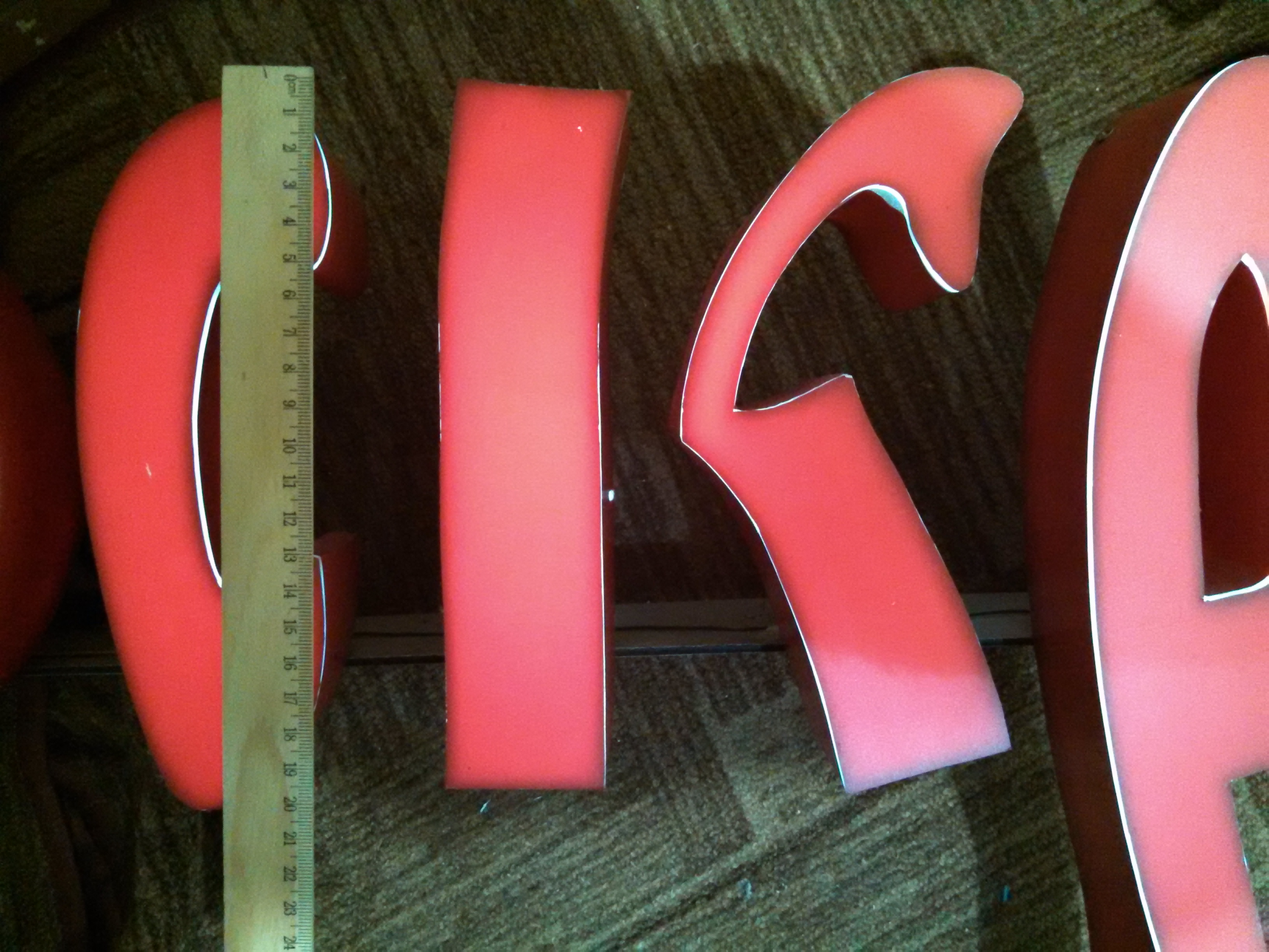

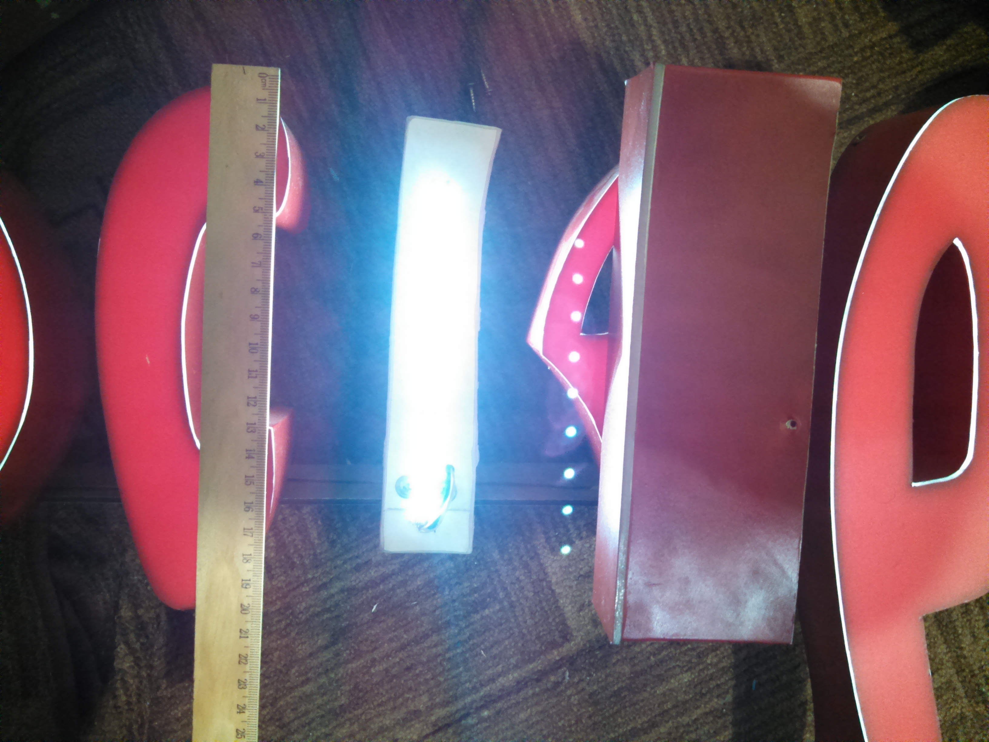

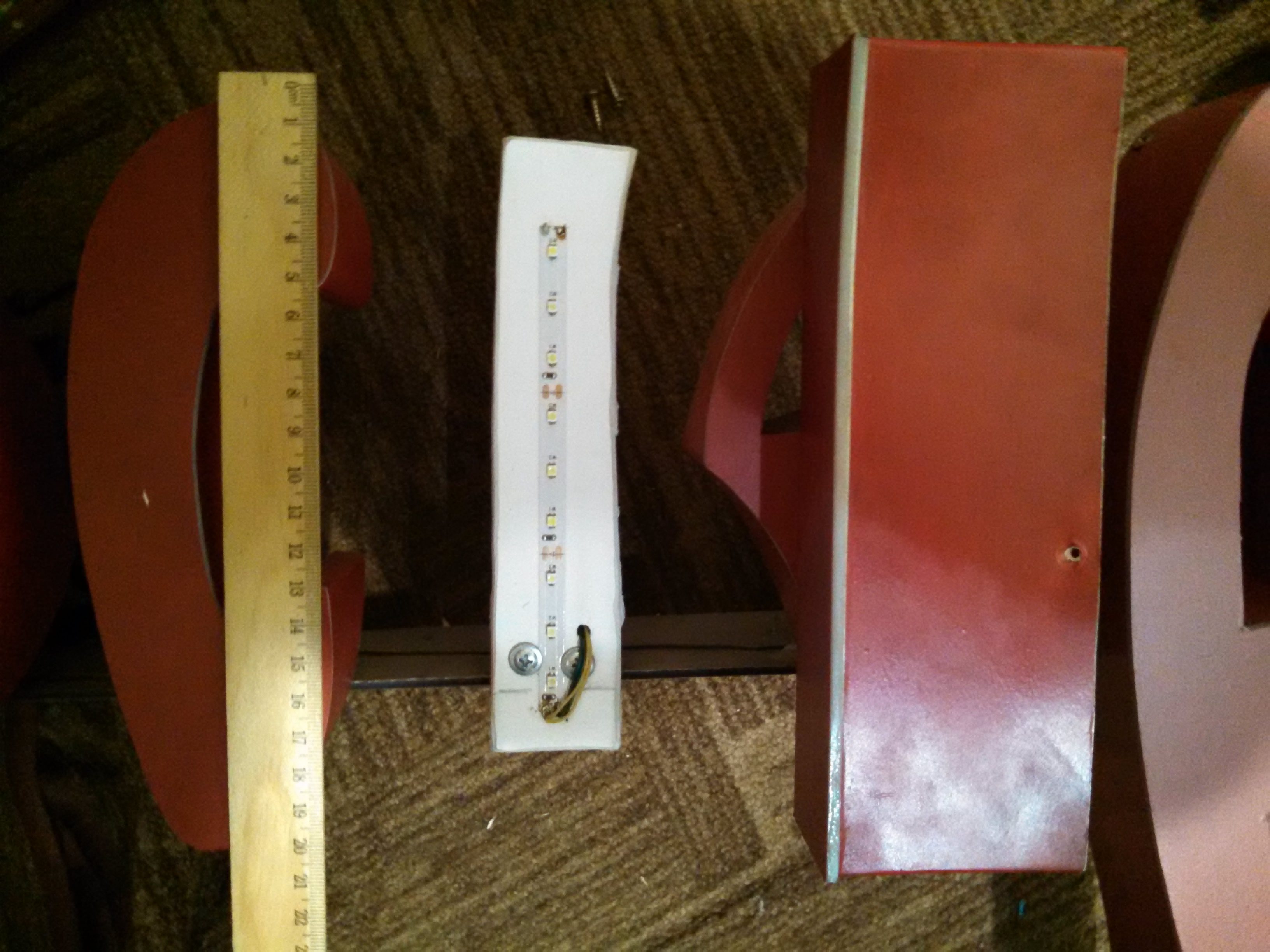

Подскажите, как правильно улучшить подсветку букв. Вечером вроде ничего светит, но днем не понятно: светит - не светит. Решение мне понятно, установить ленту помощнее. Но буквы из пластика и как будет происходить охлаждение ленты не совсем понятно.
Может есть какие то спец ленты для таких условий? Или другое правильное решение.

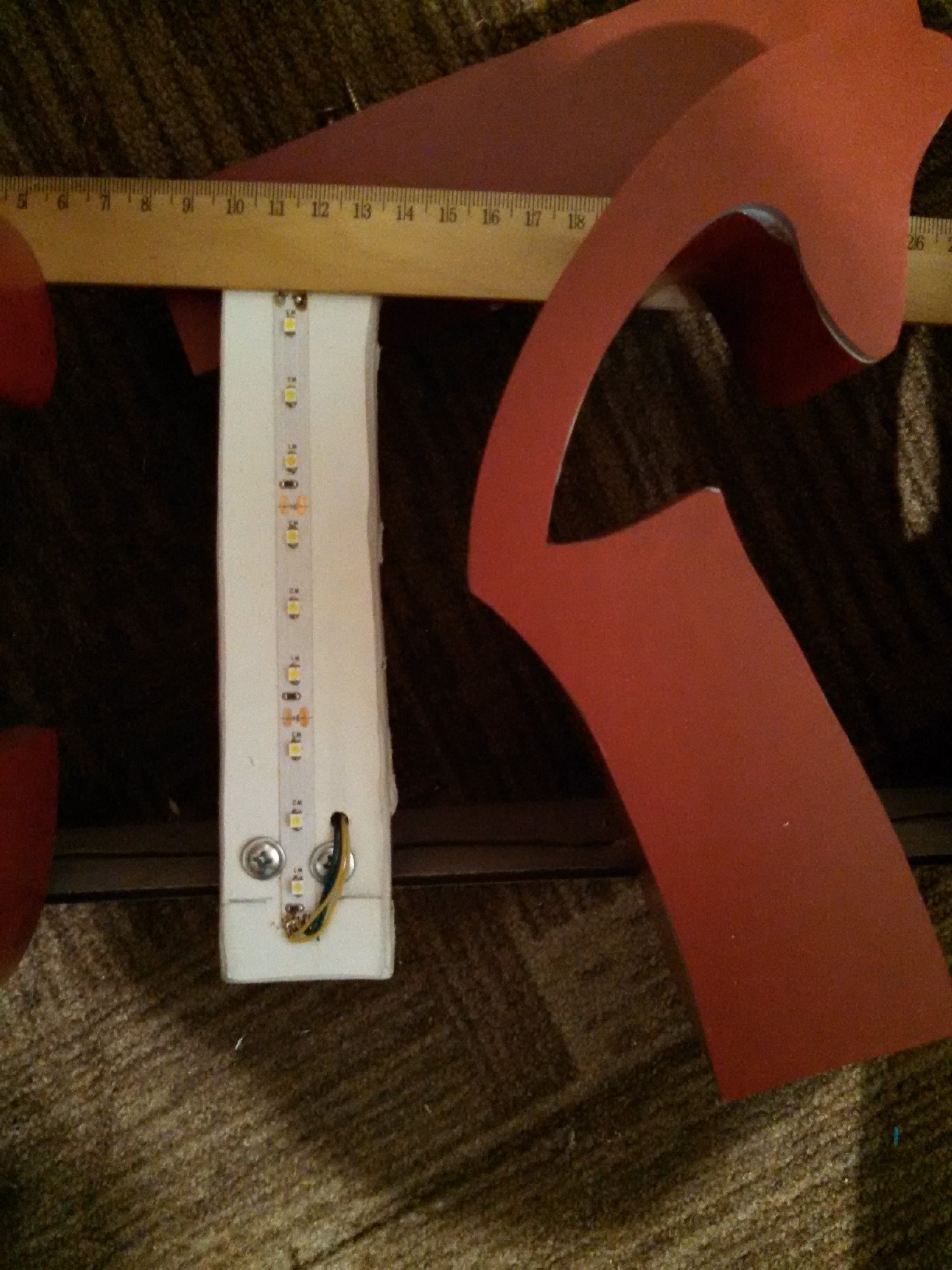

Задача не очень простая. Тут нет однозначных решений и все необходимо пробовать.
Действительно более мощная лента решила-бы проблему яркости, но как вы правильно заметили более мощная лента требует охлаждения, поэтому устаноить ее внутри плачтика в замкнутое пространсво буквы нельзя.
Можно попытаться в букве установить второй (третий) ряд не такой мощной ленты, которая сможет какое-то время существовать в таком режиме.
Но стоит помнить, что рано или поздно лента все равно от перегрева начнет деградировать (терять яркость) Когда это случтиться сказать невозможно.
Это зависит от качества ленты и режима эксплуатации. Может Простоять год,. а может и три-четыре.
Как бы я лично выходил из данной ситуации?!
Я бы заднюю сторону каждой буквы снял и вместо нее установил-бы металлический оцинкованный лист 0.5мм Лист бы служил для ленты дополнительным радиатором. В таком случае можно поставить ленты с более мощными характеристиками и обойтись в один ряд.
Ленты которые для этого лучше всего подходят по соотношению цена/яркость (есть холодного, теплрго и нейтрального свечения)
