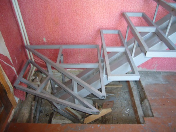

вот это хороший каркас под обшивку?
вариант 1:

вариант 2:

Много нюансов.Если делать самому,то второй вариант проще сварить более качественно,но могут возникнуть проблемы с обшивкой.А если делать хорошему мастеру,то все равно.
А вариант с центральным косоуром сложнее обшивать?
или все тоже самое?
Центральный швеллер и ступени в виде рамок из уголка.
или все тоже самое?

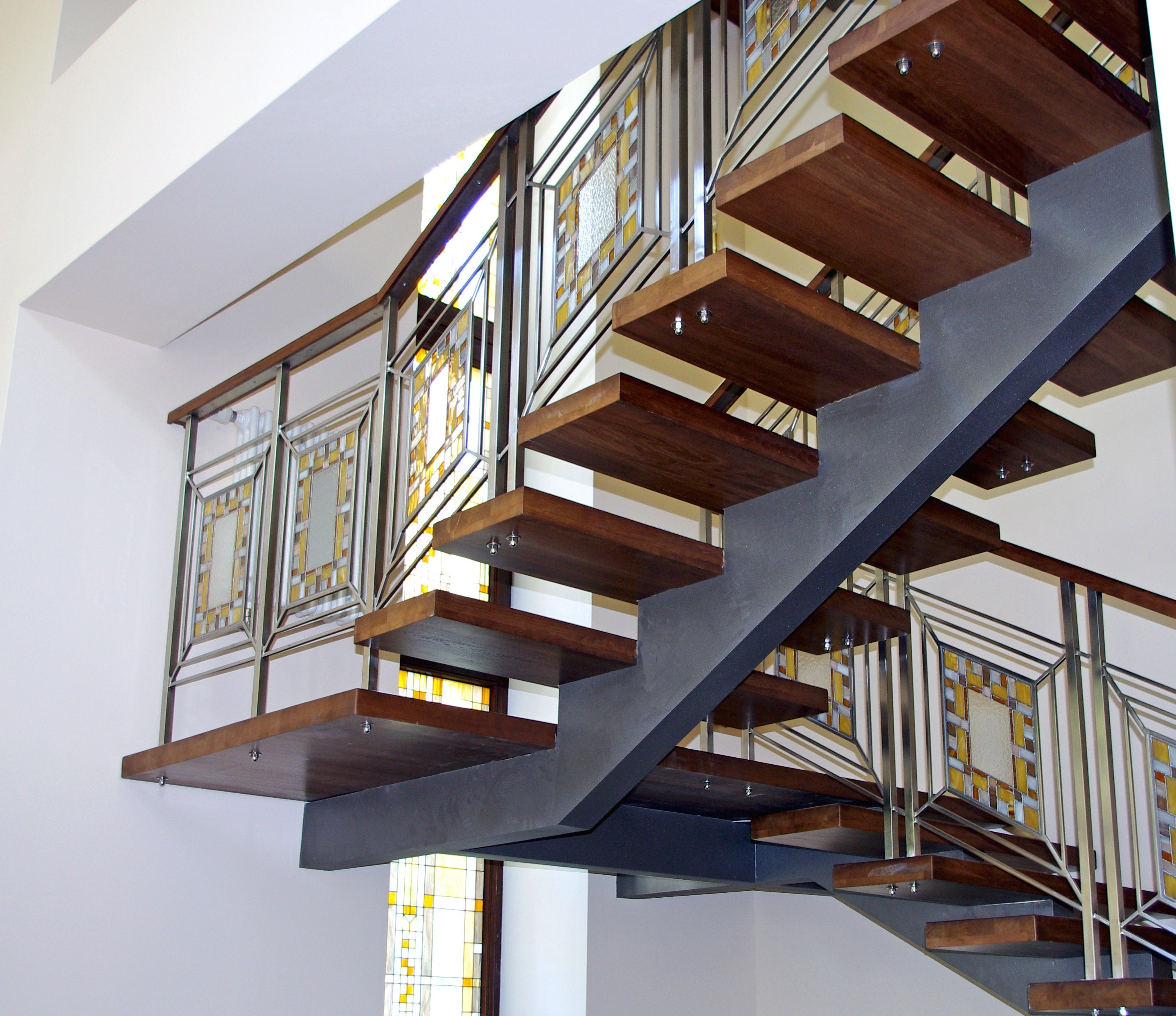

[ATTACH]548320[/ATTACH]
Думаю сложнее.
Насколько сложно сделать такой вариант с подступеньками?
[ATTACH]548591[/ATTACH]
У той что на фото сложный а значит не дешевый косоур,это он просто только выглядит,потом обработка его шпаклевание шлифование по несколько раз а потом покраска....Столярные узлы выглядят то же сомнительно,например как устроить пристеновой плинтус?Полноценный подступенок будет выглядить не очень,в таких случаях ставится полуподступенок с центровкой посередине,обработка всех торцов и плоскостей двустороннее,добавить к этому сомнительную жесткость...ограждение опять таки надо думать.:(

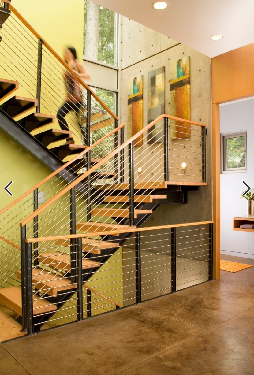

я так понял в подобных лестницах он не предусмотрен, вообще!
из того что я видел, подобные лестницы хорошо смотрятся когда нет стен по бокам
www.caliperstudio.com/fabrication/project-types/stairs/center-stringer-stair
А если и ставится под стену, то плинтус они не делают, но это все красиво у них на картинках.
Типа такого?
1993809820_CoatesDesignArchitectsSeattle.thumb.jpg.e97dd4aa7212ceff27214a2c325218cc.jpg
т.е. если нравится именно чтобы был глухой полноценный подступенок то для такойго типа лестницы он не подходит?
Ну и как по мне смотрится глухой подступенок на такой лестнице и правда странно.

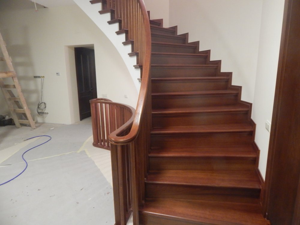

viksel, rul.32, на багатьох ваших роботах бачу що використовуеться ломаний пристiнный плiнтус.
Одна з ваших робит:
По який причинi?
Це виглядае краще? Чи це э бильш класичним рiшенням(нiж, наприклад, пристiнна тетива в яку врiзаються сходи)?
Одна з ваших робит:
[ATTACH]548823[/ATTACH]
По який причинi?
Переважно пристіновий плінтус використовується в бетонник або металічних (чорнових)каркасах.Процес монтажу відрізняється від того в якому присутня тетива,якщо в цільнодерев'яних прив'язка відбувається ВІД тетиви то в бетоні тетива це завершення процесу і технологічно виготовлення тетиви(а правильно фальштетиви)досить проблематичне.Вона буде виглядати як косоур але догори ногами,зубчиками вниз,уявіть як це "подружити" з горизонтальними та вертикальними приляганнями до сходин та підсходинок на пристойному рівні щоб не було щілин:o,це адська робота.Існують більш технологічні прийоми в роботі з фальштетивою але вони вимагають чорнової зборки сходів,коли ще можна підрізати,це займає багато часу на виїзді тому такі варіанти використовуються досить рідко з фінансових міркувань.Для глибшого розуміння процесів можете полистати Вудтулз в розділі "Лестницы в доме".Там є декілька тем вартих уваги.
