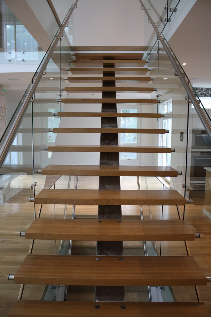

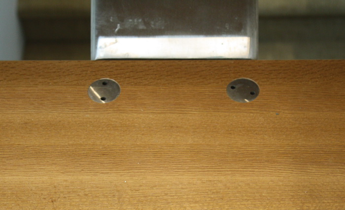

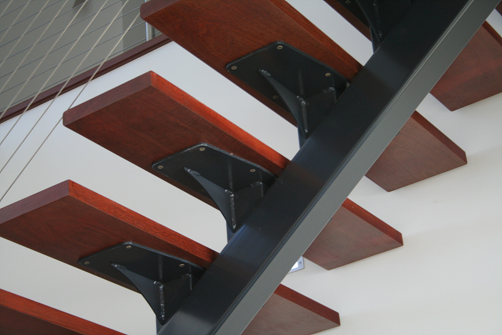

1. Подскажите такое крепление на саморезы надежное?
2. Как лучше закрепиться на двух металлических ксоурах чтобы был скрытый монтаж?
Ниже на фото крепежа не видно, как оно там держится?

Я правильно понял что бы о таких вещах
Да,все правильно.Втулка вкручивается с обратной стороны ступени,а болт через косоур притягивает ступень.
сегодня посвятил много времени этому вопросу...
даже на западных сайтах не густо, чтобы с деталями,
вот встретил интересное решение.
Видно какой то самодельный крепеж из нержавейки.
ssgnotion-winnipeg-stairs-middle-stringer-girton-8.thumb.jpg.df87bd58ed7cdfe2bae3c86c37935e54.jpg
ssgnotion-winnipeg-stairs-middle-stringer-girton-9.jpg.4d624df5e197a7bfb84df97f64c2ad73.jpg
....неа, не самодельный . таким крепежом стекло крепится -рядышком .:)
всё давно придумано до нас

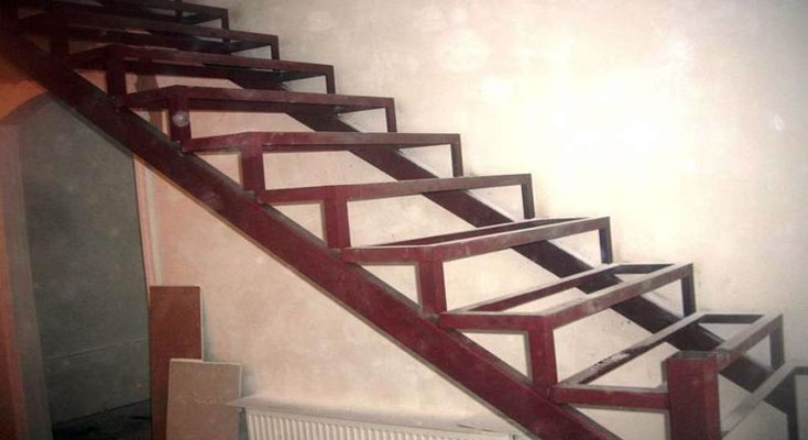

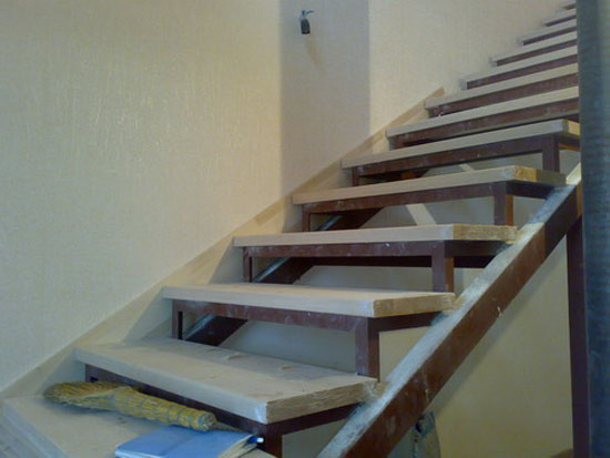

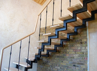

Подскажите какой вариант металлического каркаса более удобный
для последующего монтажа ступени и подступенка из дерева?
1. Центральный прямой косоур(швеллер, двутавр или толстая проф. труба)
+ сформированные ступени из уголка?
2. Центральный ломанный косоур из той же толстой проф. трубы?
3. Два косоура из швеллера и уголка?
4. Два ломанных косоура из проф. трубы?

Вопрос не совсем понятен.Есть чистовой каркас,который красится и остается открытым,а есть черновой,который затем зашивается полностью.Само-собой разумеется,что черновой обшить тяжелее,так как гораздо больше телодвижений,материалов и т.п и делать его очень сложной конструкцией просто не целесообразно.Главное прочность каркаса и тут важно подобрать материал(трубоквадрат,уголок.швеллер)Все зависит от типа лестницы габаритов и угла наклона.Можно с этим всем не заморачиваться,а изначально дать хороший запас прочности скажем из швеллера,а можно доверится профикам и сэкономить на каркссе сделав лестницу полностью из дерева.Самый бюджетный каркас под обшивку теоретически это вариант 3,но этот вариант можно делать по разному.
А в чем тут нюансы?
А в чем тут нюансы?
Нюансов много и это сложно описать. К примеру сварщики очень часто (дабы сделать красивее) сами того не подозревая сильно усложняют работу себе и столяру. Маленький пример тому:так называемые косынки ставят на швеллер,а если варить уголок к вертикальной части установленного швеллера,то можно очень облегчить себе работу причём это сделать качественно соблюдая параллельность гораздо проще,использовав шаблон и струбцины. К тому же при таком способе появляется свободный доступ к креплению ступени.
почти ничего не понял на словах.
вот это хороший каркас под обшивку?
вариант 1:
metallicheskiy-karkas-luchshe-vsego-obshit-derevom.jpg.92a8bf860a127321eb644d728428f6f4.jpg
