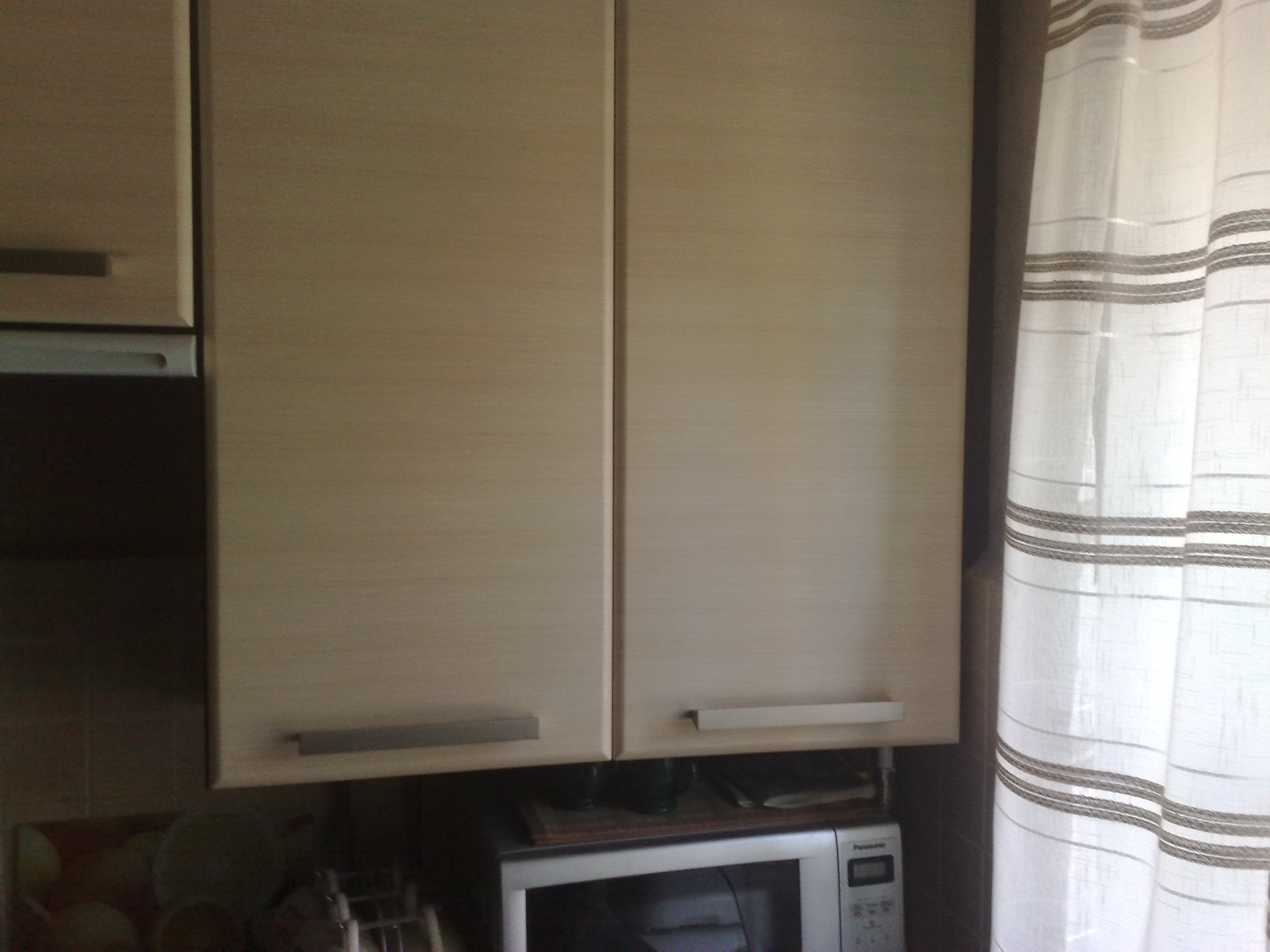

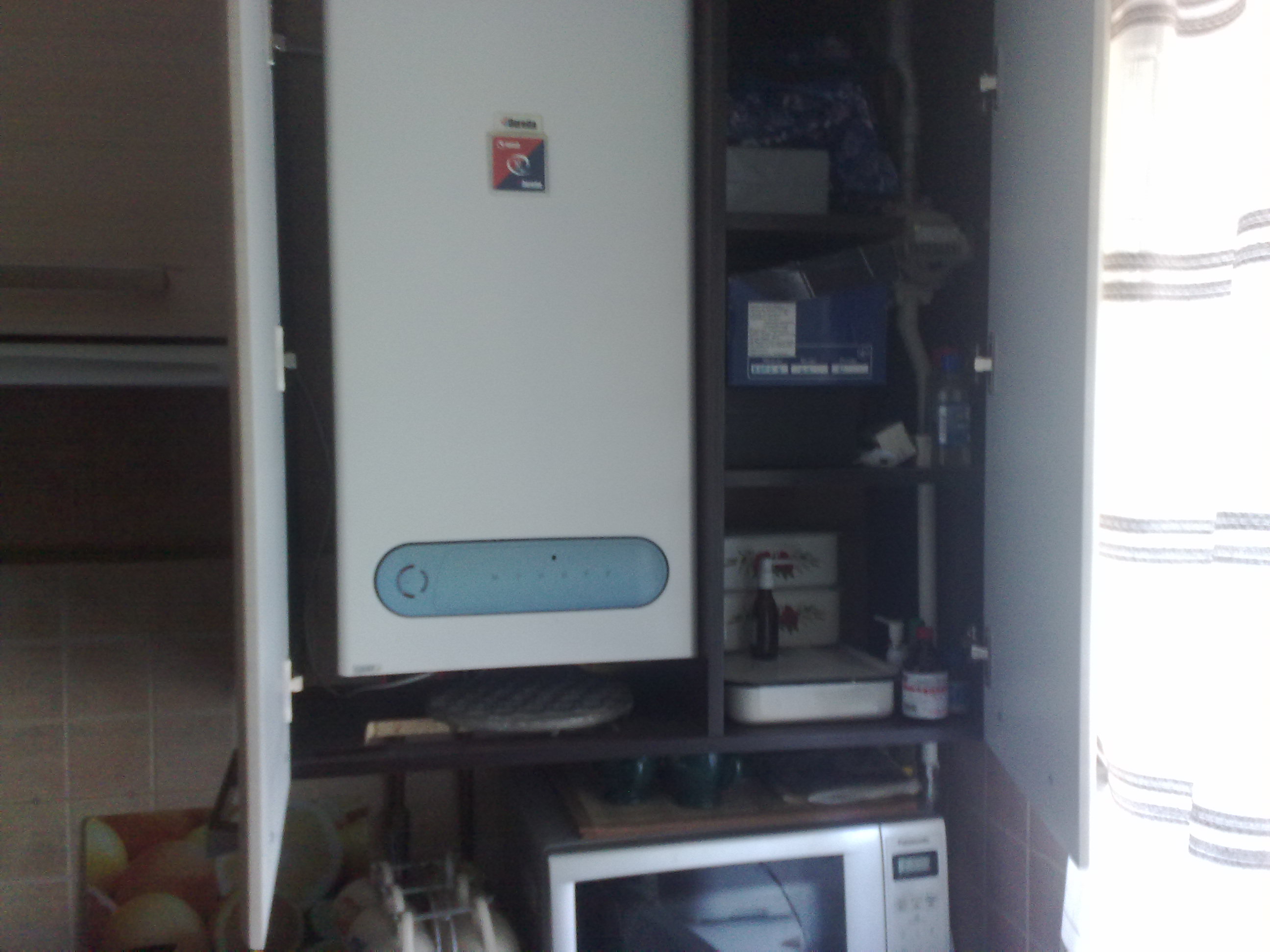

Да уж... ну, а те, у кого симпатичный ящичек на кухне - куда они все это барахло попрятали тогда?
Привет! Это как кто привык жить. Как напримере, кто-то делает одну гардеробную и все вещи хранит там с просторным доступом ко всему и обширным обозрением , а кто-то городит кучу антресолек, шкафов и потом, чтобы что-то найти, судорожно вспоминает, а в каком закуточке оно лежит :-D
По опыту в своем доме (котел висит на кухне) - котельная рулит!!!!!!!! :)
Отдельная котельная лучше. ТАм не только можно ставить котел, фильтры, ИБП. Можно еще стиралку там поставить, вешать белье для сушки.
Я просто читаю, что для котельной надо выделять обязательные метры помещения, и есть какие-то нормативы по этому всему, а тут котел стоит просто на кухне в шкафчике.
Я где-то здесь читала, что в радиусе метра возле котла ничего не должно стоять, так как же он распологается на кухне при таком требовании?

Вот как раз угарный газ и не проблема, это не дрова и не дизель. Проблема у газовых котлов - утечка самого газа. Закрытая камера сгорания - отличный способ решить эту проблему. Хорошая вентиляция - отличный способ предотвратить накопление газа и его возгорание. Наличие окна или легкоразрушаемой преграды (дверь) - хороший способ снижения ущерба от взрыва.
А вообще, всем кто задается вопросами по установке котлов, нужно прочитать ДБН. Там все четко расписано, где можно устанавливать, а где нельзя. Какая должна быть площадь помещения, высота и объем. Размер окон и дверей. Какие трубы и газоходы применять. Читайте, там все расписано.

По поводу дистанции вокруг котла нужно читать пасспорт на сам котел. Выбери любой понравившийся тебе котел, скачай мануал к нему и почитай. Я думаю, имелось в виду расстояние 50 см ПЕРЕД котлом, сбоков котла допуски куда более демократичные. Но нужно не забывать, что есть такой элемент как обвязка котла, т.е. некоторое количество труб и приборов, которые висят на стене рядом, снизу или сверху котла. К тому же нужно некоторое расстояние с боков, чтобы иметь возможность обслуживать котел. У меня, например, вся дополнительная лабуда (клапаны, фильтры, перепускной клапан, гребенка, сливные/заливные краны, манометры, термометры и др.) висят на стене слева от котла и занимают, наверное столько же места сколько и сам котел, а то и больше. Если тебе понравится все такое на кухне - пожалуйста, вешай (или ставь на пол). К тому же, все это пылится, и это нужно вытирать. Пыль от высокой температуры труб прикипает и ее фиг отдерешь. Кроме всего, у меня обвязка сделана медью, не всякий захочет хоть и благородный метал, но все таки это кухня. А если нужно залить в слить/залить воду из системы, а профилактика котла (сборка-разборка-чистка). И всякое, всякое, всякое. Одним словом - мне не нравятся котлы на кухне. И тебе не советую.

У меня лично в кухне 25 кв стоит напольный Вайлант Атмо Вит 320/3-1 со встроеннным бойлером на 120 л. Это белый красивый тупо холодильник по виду 60*60*175, табло там, закрытое забралом и все. Сбоку внизу лючок с гребенками в стене- на глаза он не попадается. Так шо насчет эстетики и всякого обвеса---- вопрос спорный. Всякие там регулировки в нем внутри под корпусом-кожухом, но к ним в процессе эксплуатации смысла лазить нет. Когда сливал заливал воду- снял кожух- слил, кожух надел.
Кухня место не жилое а тусовочное, все под рукой. Из "минусов" в теории - он на 1 куб газа 13 куб воздуха потребляет - сервисмен говорил- это пылесос большой. Хотя у меня система поэтажного естественного притока воздуха и вытяжки из всех комнат - пока вопросов нет. утечка газа...??????? там автоматики стоко, шо не получится напороть ничего- как то снимал колено дымохода и пытался включить- фиг там- появился значок - подключи мол федя дымоход....
