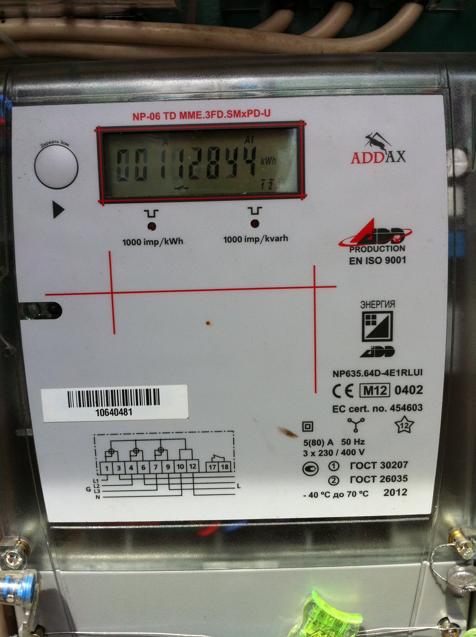

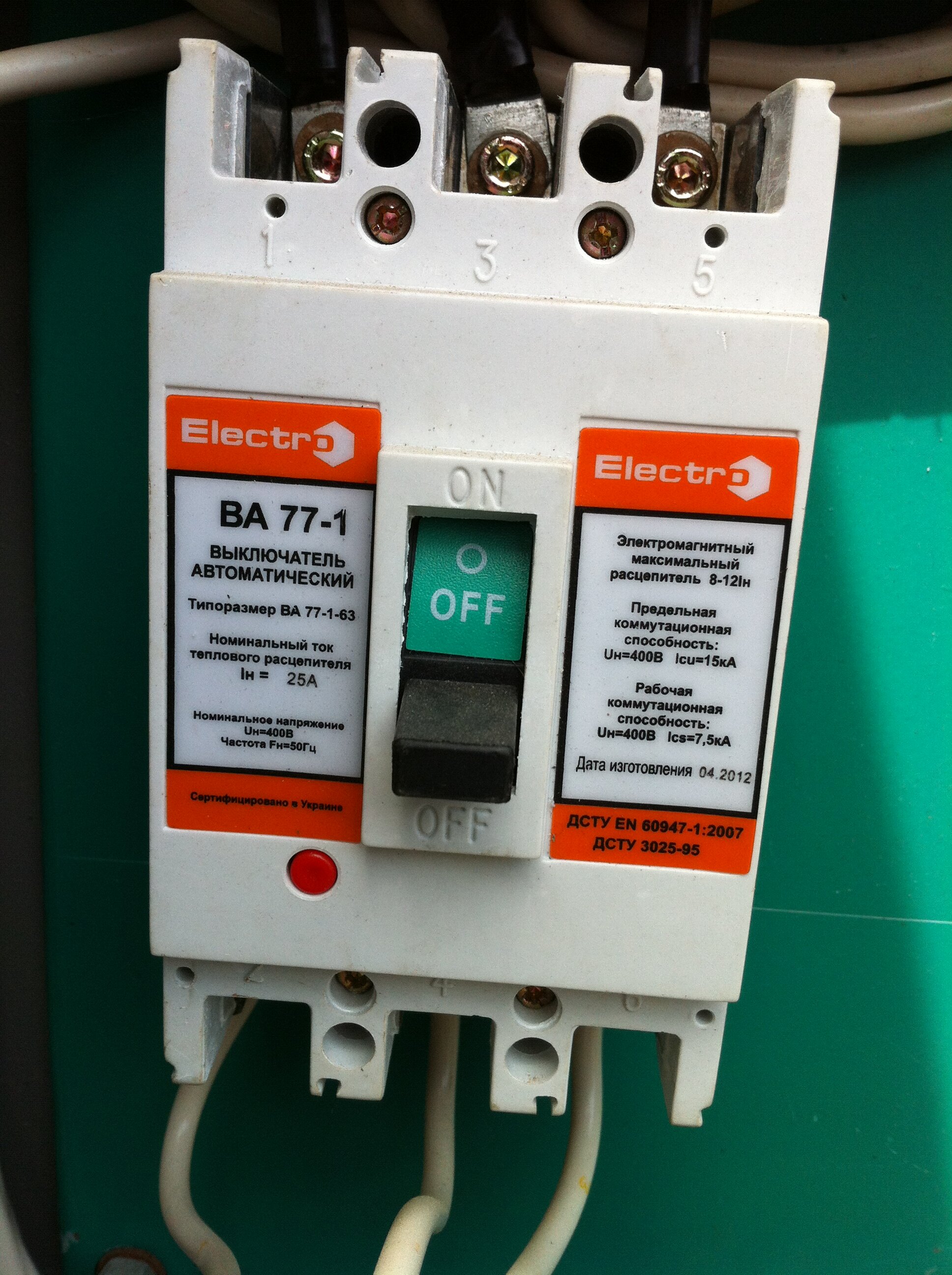

Добрый день,
подключение 3 фазы, 10 кВт. ВА на 25 ампер. На какую мощность я могу макс расчитывать?
Тут хитрый счетчик стоит (фото).
Хочу организовать електроотопление и плиту керамику (отдельный тариф за кВт).
Может ли быть в этом случае двухтарифный режим потребления энергии?
Спасибо.
Это Вы сами такой автомат поставили? Почему именно такой? Это промышленный вариант, для защиты электродвигателей, но никак не для применения в быту. Или у Вас промобъект?
Мощность по автомату будет примерно 15 кВт.
Многотарифный учет возможен при любом раскладе ( будет электроотопление или нет). Вопрос, хватит ли Вам мощности?
Электрокотел киловатт 5, печь-тоже примено так же. На все про все-остаток 5 кВт

Ставила официальная подрядная организация, с лицензией. Выдали весь паент доков на руки. А в чем подвох такого автомата?
И тогда что нужно дома в щитке ставить?

Да неудобно, понимаешь, когда из-за перегруза одной фазы выносит все. И бежать включать — к столбу.

King price ("конская" цена)
Перед счётчиком должен устанавливаться любой коммутирующий аппарат (выключатель нагрузки). РЭС имеет право установить любой (по цене и номиналу) автоматический выключатель.

К этому выключателю ручной привод можно установить (на дверцу щитка):

к дверце есть ключик. Опломбированы счетчики (точно) и пакетники (кажется).
Вопрос был - пакетник для "електродвигателей" - что это значит и чем грозит (за исключением отключения при переборе мощности).
Я не знаю как объяснить. Цена у него высокая по сравнению с другими подходящими, больше никаких существенных отличий нет и ничем (если уже установлен) не грозит.

А если при таких же условиях только стоит автомат 16 ампер, то на сколько кВт можно рассчитывать? Спасибо.
На 10,5 кВт (по 3,5 кВт на каждую фазу), максимально - на 11,9 кВт (при такой мощности автомат не должен отключаться в течение часа)
