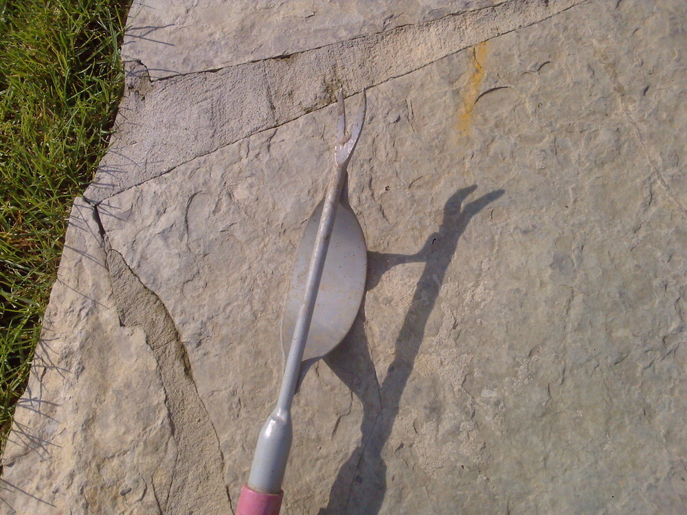

Кто-то может показать этот загадочный инструмент или ссылку кинуть? На базаре и в магазинах спрашиваю корчеватель - одно недоумение на лицах.
Я так понимаю, это что-то среднее между лопаткой и стамеской?
Очень правильное сравнение со стаместкой (ссылка устарела)
В Альцесте гарденовская стоит около 90грн. ...можно сделать самому.
Ясно. Так и думал. Завтра болгаркой сделаю такой из лопатки.

Вот есть еще такая штучка для выковыривания сорняков.
Пользуемся уже третий год,пока нормально.

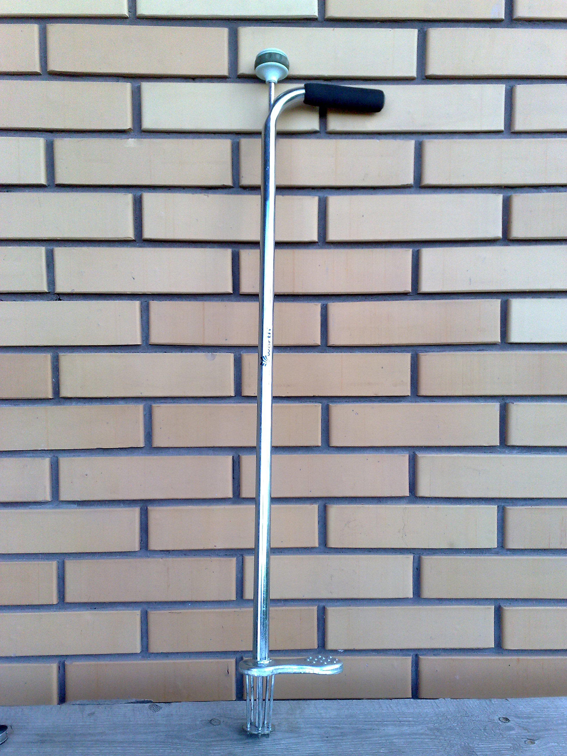

есть такое но немецкое, называется "Экстрактор сорняков iW-F"
стоит дорого - 182,62 грн
ссылка на страницу производителя:
(ссылка устарела)
себе брал этой фирмы "Ножницы для цветов и винограда"
ссылка на описание (ссылка устарела)
135,70 грн, но вещь очень удобная. особенно у кого пышные кусты роз чтоб не царапать руки
