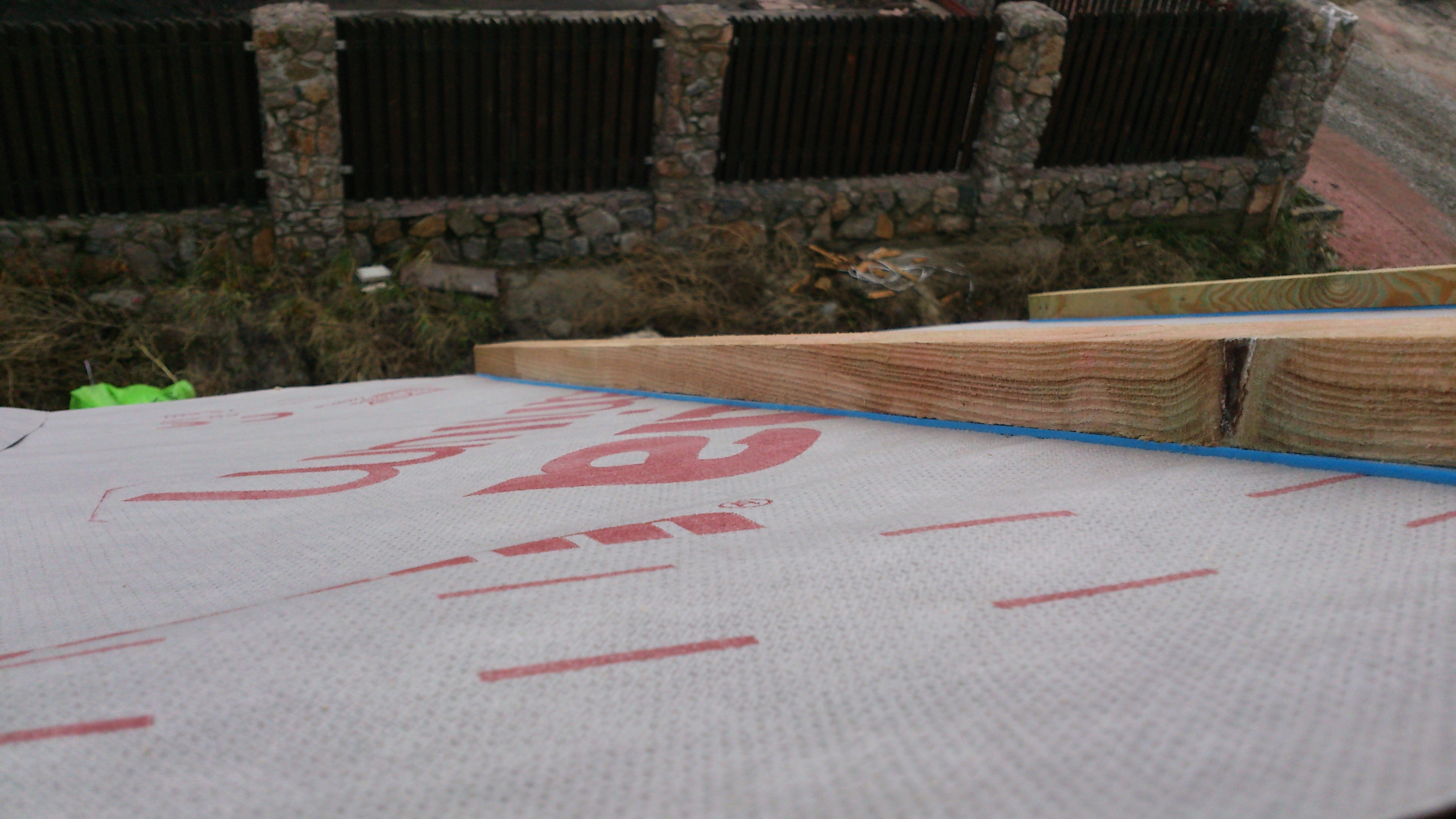

Добрий день,
Теплої погоди вже точно не буде, в середньому буде від -2 до +1 протягом тижня.
Розстелили перший слой мембрани (MDM 180 Titanium)- і не виходить її укласти під натяг як то каже інструкція.
Утеплення планується мінватою знизу між стропілами до мембрани.
Тобто якщо укласти зараз: буде провис 5-10мм що на мою думку переросте в 15-20мм влітку. І тоді при укладці вплотну мінвати будуть по центру між стропілами горби - конденаст гарантовано під конторейкою.
Так як дах ЦПЧ, то далі мороз не буде впливати на роботу.
Закрадається думка застелити по стропілах рекламним банером, заморозити і продовжити при температурі +10 коли точно можна натягнути нормально мембарну без провисань
Що порадите? Сьогодні-завтра треба вирішити.

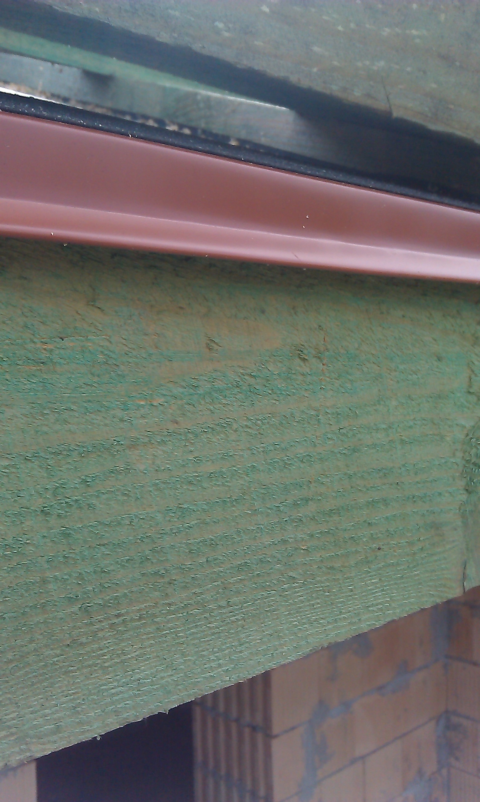

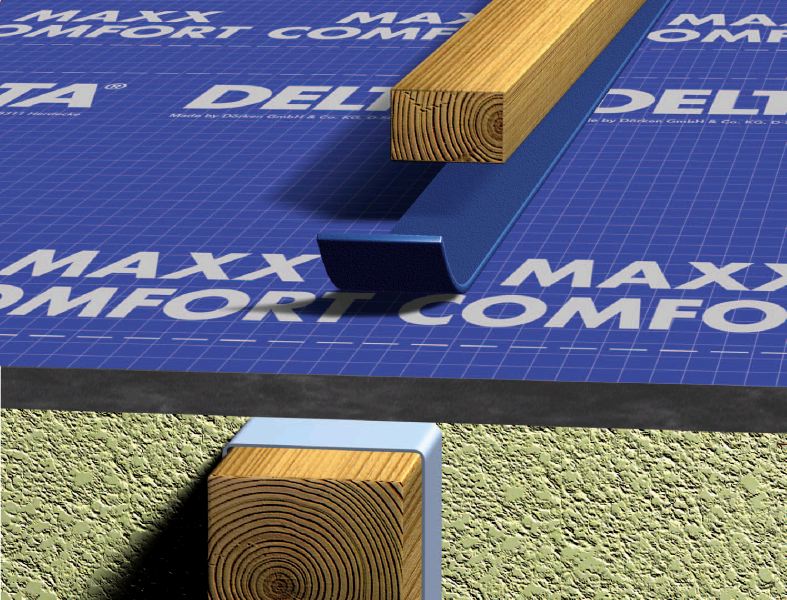

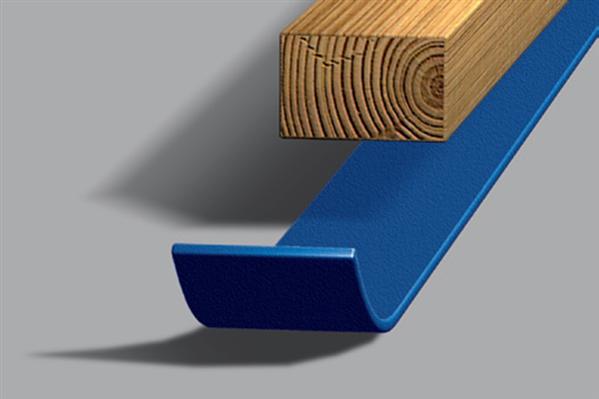

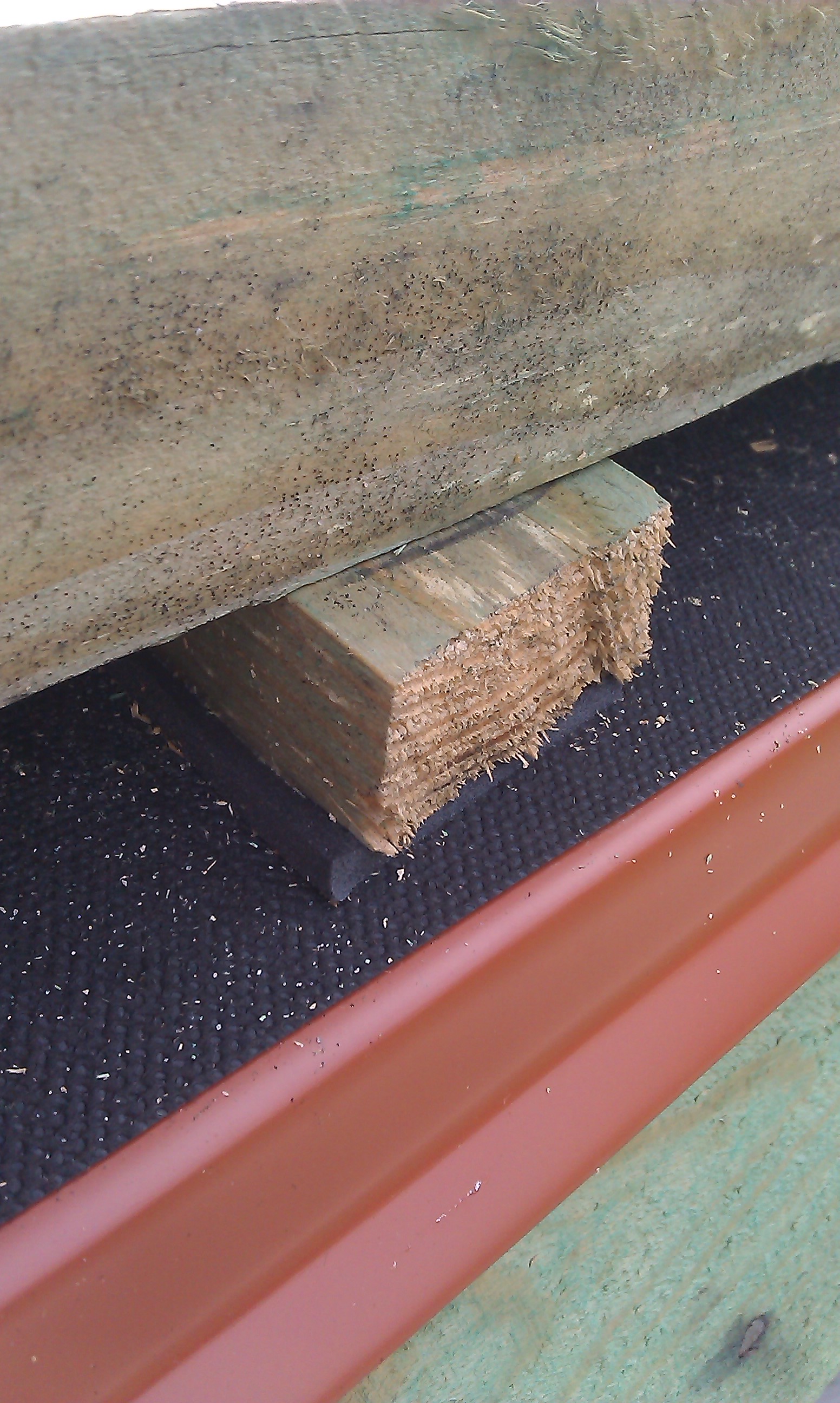

Есть такая штука - уплотнительная лента под конр - рейку .

Реально класна штука, не жалкую що купив.

Знайдіть іструкцію в якій буде написано що мембрана монтується з провисанням і спіть спокійно. А ще як би Ви її не натягували від зміни температури натяг змінюється, не залежно від того влітку змонтована чи зимою.
І ще, горбів при монтажі утеплювача не має бути. Якщо вони є, то вата укладена неправильно.
Просто в мене логіка така: змонтувати влітку без провисання - через сезон після зими буде до 1см
Змонтувати зимою з провисанням 1 см - влітку буде два. Якщо змонтувтаи взимку без провисання - то все ок, буде так само до 1см.
Ну а якщо є провисання мембрани 1-2см, то як можна укласти вплотну без зазорів мінвату до мембрани, щоб не підняти горбом догори?

При минусовой температуре СДМ натягиваепся (сжимается),а при плюсовой наоборот.У Вас ЦПЧ,то есть штучный материал у которого есть только боковые,мелкие замки,а верхние отсутствуют,в отличии от керамической черепицы.То есть,есть вероятность попадания дождя при штормовом ветре или талой воды,что более вероятно.Количество - будет небольшим,как всем известно вода бежит по пути наименьшего сопротивления и она обязательно упрётся в ленту и вдоль неё побежит вниз на капельник.
P.S. При укладке утеплителя вплотную к СДМ, "бугры" будут в любом случае.
