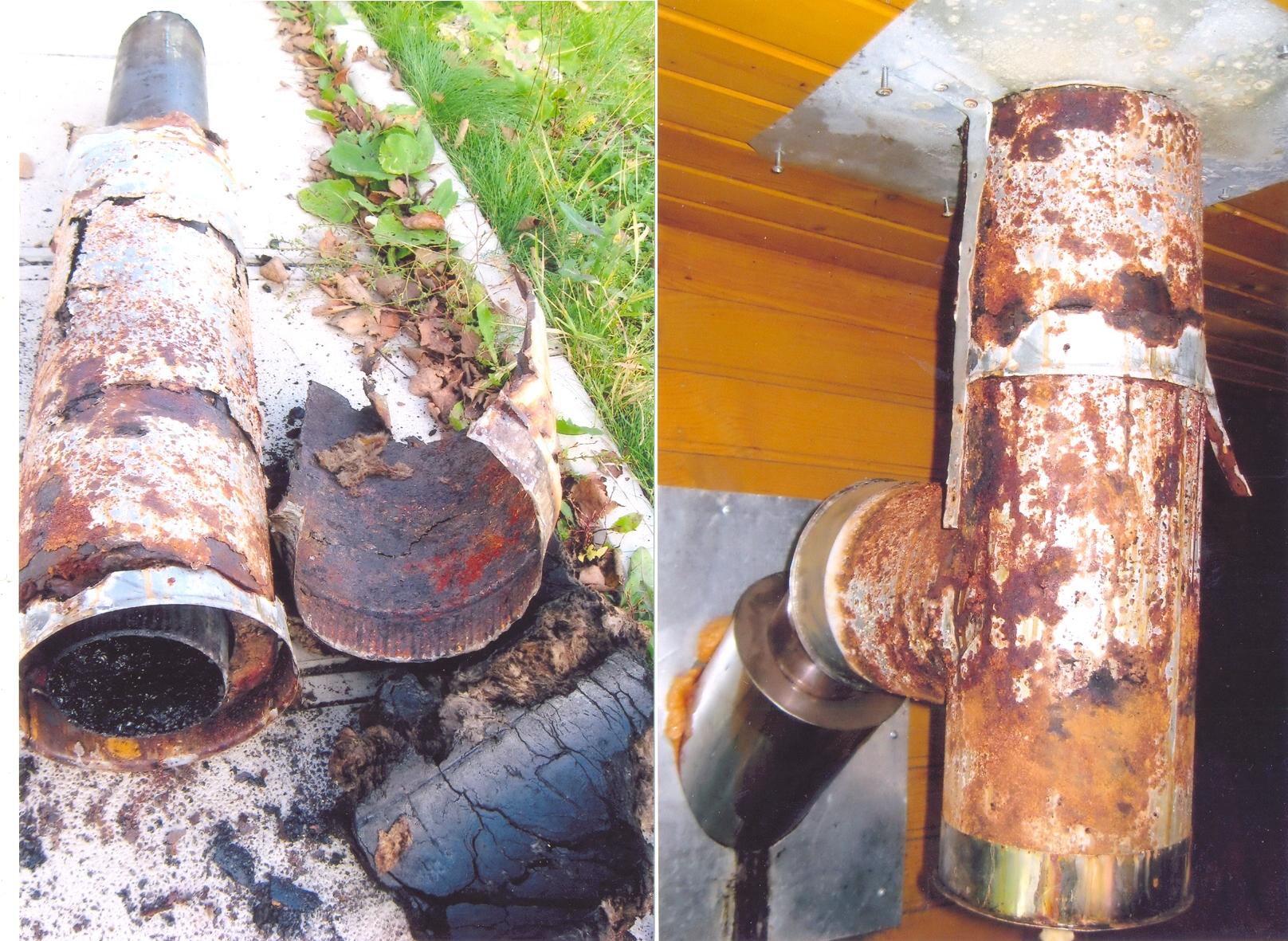

Mlyki Опубліковано: 16 червня 2016 Поділитись Опубліковано: 16 червня 2016 Блоки керамзитобетонні, всередину нержавійку 180-200мм.утеплену(мінвата або керамзит), котел 20кВт піролізний на дровах. Чиє кращий варіант димоходу? Посилання на коментар Поділитися на інших сайтах More sharing options...
SON Опубліковано: 17 червня 2016 Поділитись Опубліковано: 17 червня 2016 Чиє кращий варіант димоходу? В порядке ухудшения - шахта с керамической гильзой - кирпичный дымоход - шахта с нерж. гильзой - сэндвич по наруже 180-200мм.утеплену котел 20кВт піролізний на дровах. Для 20 кВт Ф 160 -180 мм. Посилання на коментар Поділитися на інших сайтах More sharing options...
Mlyki Опубліковано: 17 червня 2016 Поділитись Опубліковано: 17 червня 2016 Чим шахта з нерж.трубою гірша від цегляного димоходів? Посилання на коментар Поділитися на інших сайтах More sharing options...
SON Опубліковано: 17 червня 2016 Поділитись Опубліковано: 17 червня 2016 Конденсат/деготь, обратная тяга - соотв. проблемы при старте, срок службы. 1 Посилання на коментар Поділитися на інших сайтах More sharing options...

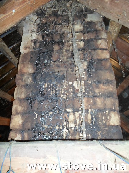

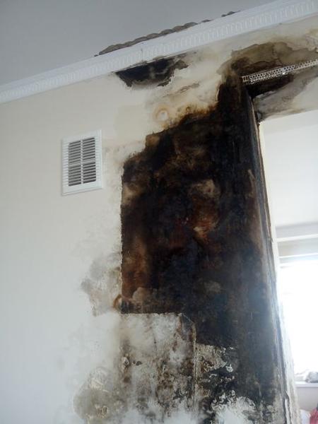

Grineko Опубліковано: 19 червня 2016 Поділитись Опубліковано: 19 червня 2016 Блоки керамзитобетонні, всередину нержавійку 180-200мм.утеплену(мінвата або керамзит), котел 20кВт піролізний на дровах. Чиє кращий варіант димоходу? Есть варианты получше,заводские с гарантией на 30лет,а ваши "кулибинские" решения ни к чему хорошему не приведут. "SON" вам правильно поясняет,нужно делать выводы,посмотрите пример того что вы себе рисуете(это кулибинские творения). Где территориально ваша стройка, подскажу по чем можно взять качественный и с гарантией полный комплект. Посилання на коментар Поділитися на інших сайтах More sharing options...
tigr Опубліковано: 19 червня 2016 Поділитись Опубліковано: 19 червня 2016 Есть варианты получше,заводские с гарантией на 30лет,а ваши "кулибинские" решения ни к чему хорошему не приведут. "SON" вам правильно поясняет,нужно делать выводы,посмотрите пример того что вы себе рисуете(это кулибинские творения). Где территориально ваша стройка, подскажу по чем можно взять качественный и с гарантией полный комплект. Тоже интересуют варианты под твердое топливо, диаметр 160. Киев. Посилання на коментар Поділитися на інших сайтах More sharing options...

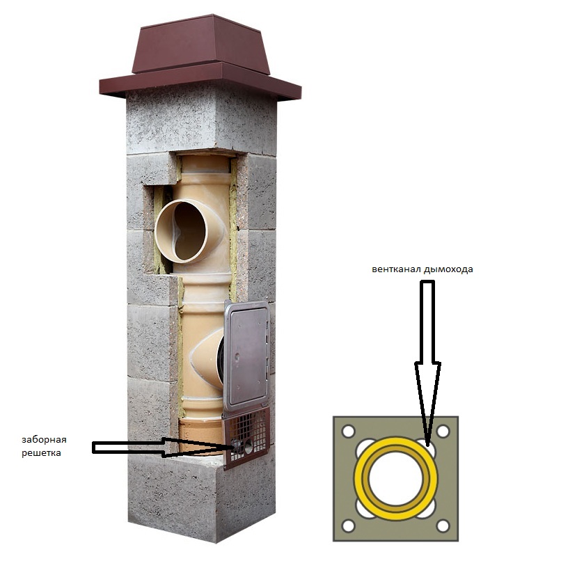

Gitan Опубліковано: 23 червня 2016 Поділитись Опубліковано: 23 червня 2016 Начали ставить дымоход Шидель Уни. Задумался о вентиляции комнаты через дымоход. Фактически это дополнительная вентиляция через вент каналы дымохода. Предполагаю что 4 вент канала дымохода это в сумме как д100 мм естественной вентиляции. Рассматриваю вариант вывести забор воздуха в вентиляцию дымохода в тех подвал. И не будет забора тепла из комнаты и получится вентиляция подвала. Кто что думает по этому поводу? Посилання на коментар Поділитися на інших сайтах More sharing options...

Nikolay Опубліковано: 27 червня 2016 Поділитись Опубліковано: 27 червня 2016 Задумался о вентиляции комнаты через дымоход. Немного режет... Через ДЫМОХОД? Вентиляцию? Имеется в виду отдельный многофункциональный/вентиляционный канал дымоходной системы? Посилання на коментар Поділитися на інших сайтах More sharing options...
Gitan Опубліковано: 27 червня 2016 Поділитись Опубліковано: 27 червня 2016 Задумался о доп вентиляции через дымоход, которая не учитывалась в расчетах вентиляции. Надеюсь на рис понятно о чем речь. Посилання на коментар Поділитися на інших сайтах More sharing options...

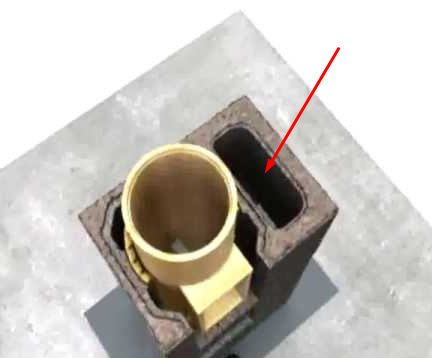

Nikolay Опубліковано: 29 червня 2016 Поділитись Опубліковано: 29 червня 2016 Задумался о доп вентиляции через дымоход, которая не учитывалась в расчетах вентиляции. Надеюсь на рис понятно о чем речь. Теперь понятно. Там такое сечение ничтожное + оно ещё сузится (возможно) вылезшим раствором, при установке блоков. Короче, рассчитывать всерьёз не стоит на это, как на канал вентиляции. Добавлено через 1 минуту Задумался о вентиляции комнаты через дымоход. Вообще то система вентиляции здания проектируется так, что бы в жилых комнатах был приток воздуха а в технических - отток. Иначе есть риск получить в жилых комнатах запахи их кухни, туалета, чулана и т.п. Посилання на коментар Поділитися на інших сайтах More sharing options...

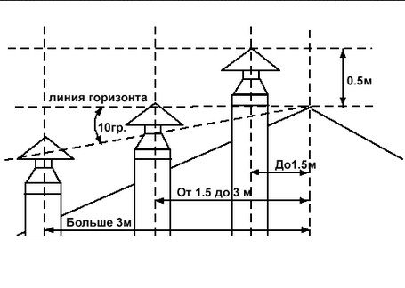

IRD-3 Опубліковано: 4 липня 2016 Поділитись Опубліковано: 4 липня 2016 Всем добрый день. Тоже нужна консультация. На данном этапе строители сделали дымоход для камина из полнотелого рядового кирпича от панельного перекрытия и выше конька на 20 см. (дом одноэтажный, чердак холодный). Точно такой же для твердотопливного котла, который будет находится в строении гаража. Поскольку конек гаража ниже конька дома то на что ориентироваться - на конек дома или гаража ? И еще, можно ли утеплять дымоход ЕППС. Планирую сделать это для того что-бы потом поштукатурить и покрасить в цвет крыши. А 20 см выше конька наверное мало. Дайте совет, буду очень благодарен. Посилання на коментар Поділитися на інших сайтах More sharing options...
Nikolay Опубліковано: 4 липня 2016 Поділитись Опубліковано: 4 липня 2016 и выше конька на 20 см Поскольку конек гаража ниже конька дома то на что ориентироваться - на конек дома или гаража ? и по отношению к коньку дома и коньку гаража, все дымоходы должны соответствовать правилам: 1 Посилання на коментар Поділитися на інших сайтах More sharing options...
Nikolay Опубліковано: 4 липня 2016 Поділитись Опубліковано: 4 липня 2016 И еще, можно ли утеплять дымоход ЕППС. Планирую сделать это для того что-бы потом поштукатурить и покрасить в цвет крыши. ЭППС не желательно. Применяйте или вату или облицуйте Knauff Aquapanel по металлическому каркасу + штукатурка 1 Посилання на коментар Поділитися на інших сайтах More sharing options...
IRD-3 Опубліковано: 4 липня 2016 Поділитись Опубліковано: 4 липня 2016 все дымоходы должны соответствовать правилам: Если я правильно понял, то дымоход может быть и ниже конька ? А я думал что должен быть обязательно выше. Посилання на коментар Поділитися на інших сайтах More sharing options...
