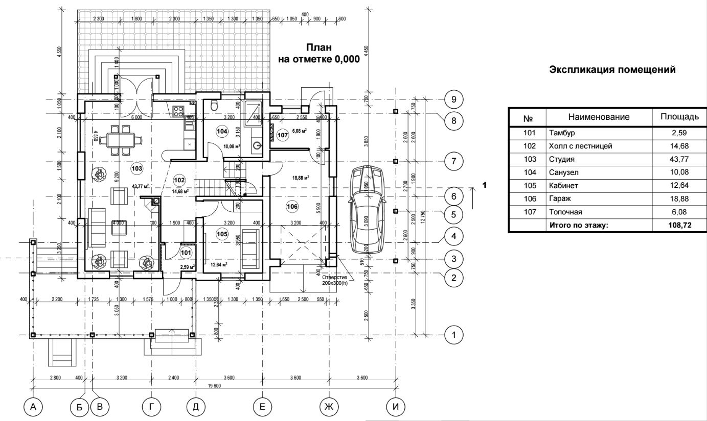

Стройка на этапе возведения коробки. Хочу поставить камин. Дымоход д200. Высота 8м. Между 1 и 2 этажом плиты перекрытия пустотки. Думал можно просверлить в плите отвердсие д200 и пропустить керамику Шиделя. После на 2 эт продолжить дымоход штатными блоками Шиделя. Проконсультировался у продавцов Шиделя. Говорят так нельзя. Дымоход должен быть единой конструкцией от верха до низу.

Плиты не положены, но куплены. Раздвигать их некуда. Это только отбивать от плиты часть и потом бетонировать пролет.
Вам стоит на этот предмет с проектантами проконсультироваться
А в чем сложность раздвинуть?

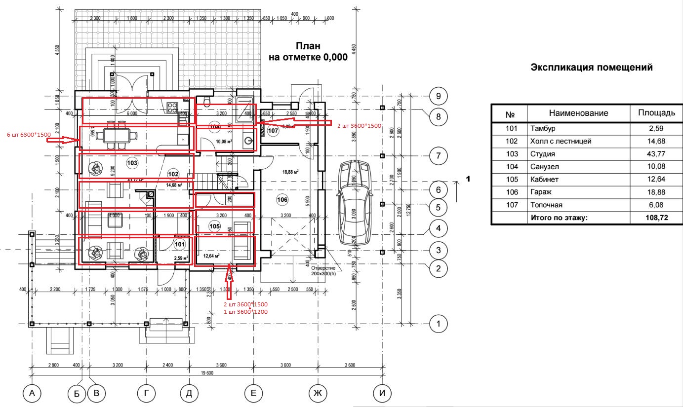

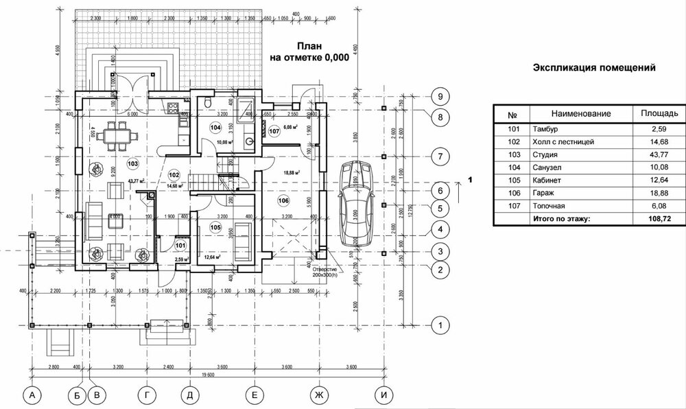

Есть. Вот план 1 этаж
Весело однако. :)
Как вариант сверлить дырку в ПК между арматурой, т.е. в районе пустоты. Между арматурой в плите как правило 189 мм, соотв. отверстие в лучшем случае на Ф150-155 мм. Плюс придется точковать расположение дымохода. Не видя раскладку плит, больше пока ничо не скажу.
Весело однако. :)

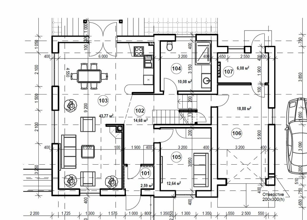

Вот схема раскладки плит.
Где-то так и предполагал. :)
Пройти таким диаметром плиту практически шансов нет. "Шатковать" арматуру в центре плиты честно говоря шибко стремно. :D

Нашел возможность раздвинуть плиты. Длина комнаты по факту оказалась чуть больше и на стену плиту можно задвинуть.

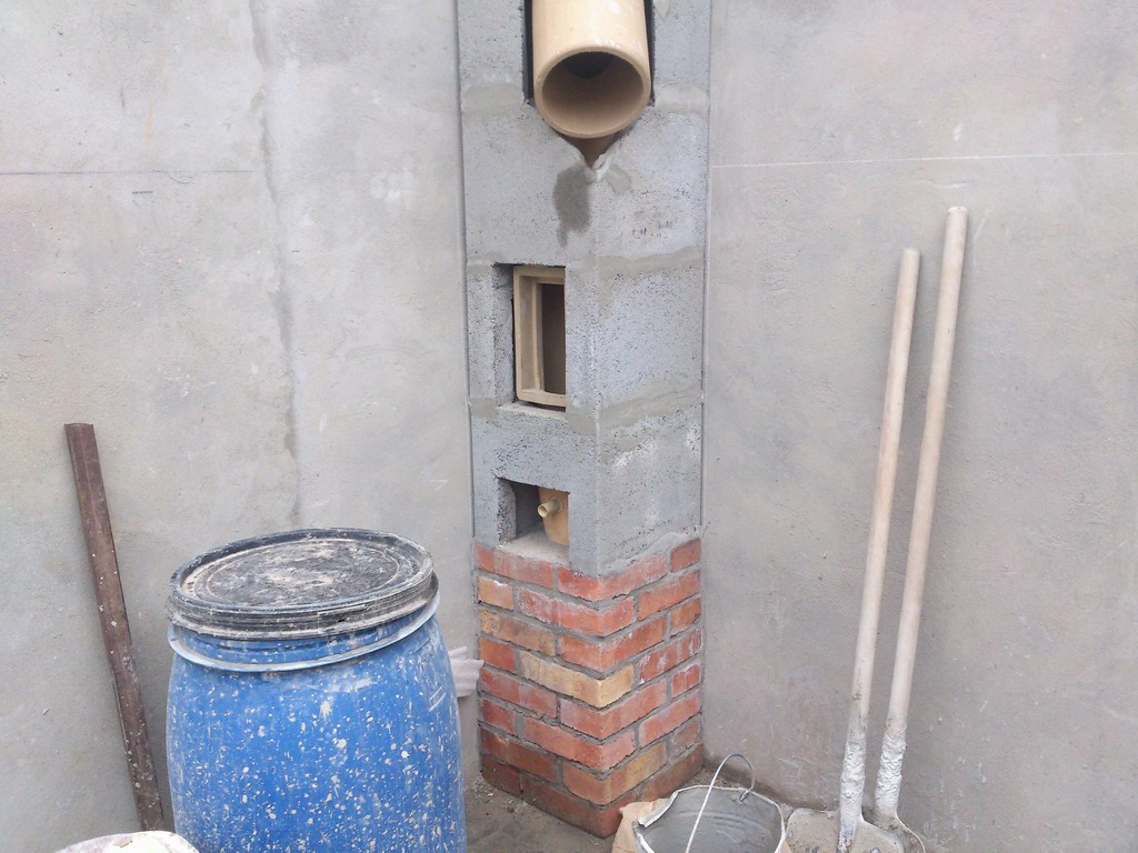

Еще вопрос. Можно ли для экономии под дымоход Шидель выложить подиум? Есть мнение, что можно поднять на высоту до 1 метра. А это существенная экономия.
Конечно, я жалею что поднял только на 60 см, сейчас кидают крышу и не хватает каких-то 20 см до уровня конька. Но у меня одна керамическая труба осталась лишняя, может потом собью плиту, докуплю блок и подниму

Получается требуемая высота дымохода на 1 эт.:
- конденсатосборник - 0,33м
- ревизионная дверца - 0,66м
- отвод 45 гр - 0,66м
- отступ от потолка - 0,33м
Итого высота на 1 эт 2 м.п.
При высоте потолка 3 м.п. можно выложить подиум 1 м.п.?

Можно.. Всегда так делаю. В чем то можно сэкономить для клиента..
По поводу 1 метра.... Стоит подумать на какой высоте у вас тройник окажется и будет ли удобно иметь доступ к ревизии?
По моим расчетам пр подиуме 1м, тройник на высоте 2,45 м
Ревизию планирую развернуть в коридор. С обратной стороны стены.

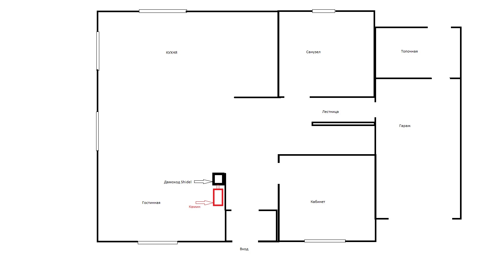

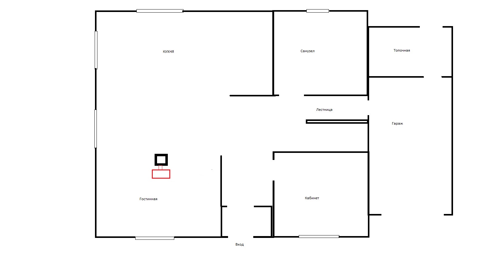

Прошу совета по расположению камина. Дымоход могу расположить только по одной линии. Как к нему приставить каминную топку?
Немного не в пропорции нарисовал размеры гостинной. Она конечно побольше.

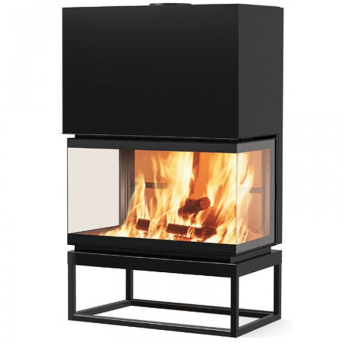

Думаю в вашей ситуации проще будет игратся либо с угловой топкой которая примыкает к дымоходу либо п образной в зависимости где разместите канал. А можно и прямое если к последнему фото привязыватся
%D0%BA%D0%B0%D0%BC%D0%B8%D0%BD%D0%BD%D0%B0%D1%8F-%D1%82%D0%BE%D0%BF%D0%BA%D0%B0-edilkamin-side-3-n#

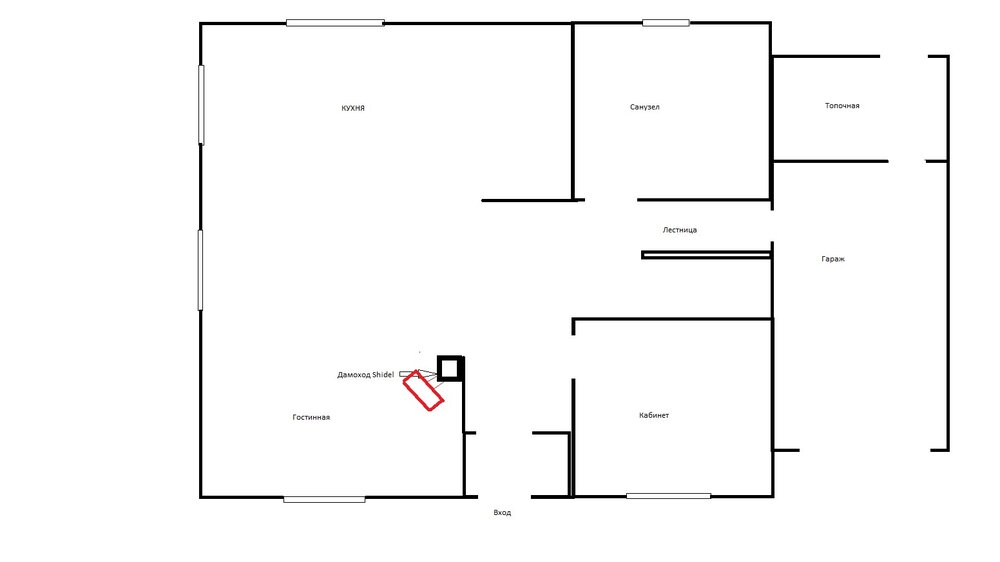

Либо п- образка на центр стены а есть варианты топок как продолжение стены
Спасибо за ответ. Угловые и п-образные топки не нравятся. Остановился на варианте 3 - топка рядом с дымоходом вдоль стены.
по прямым бывают
