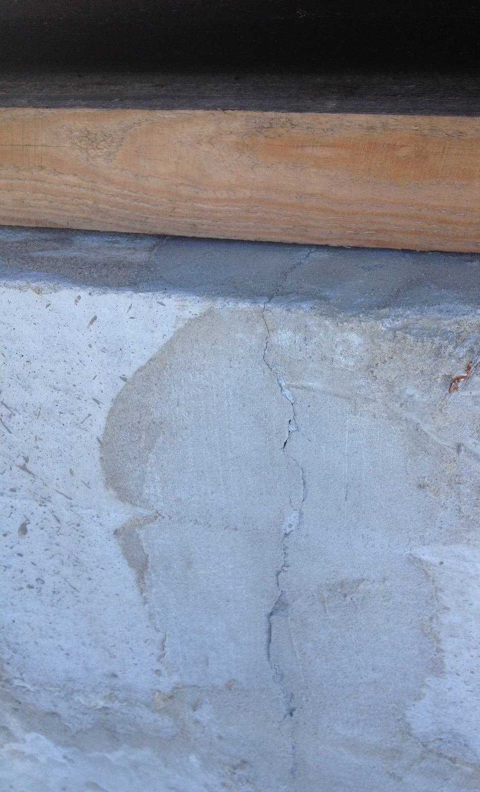

Через 4 месяца, после дождей и морозов, имею вот это:

Потеплело, решили посмотреть фундамент (в 400м от обитания собак). 2 из 3 трещин "затянулись" полностью, их невидно.
А вот третья уменьшилась до 0,5-0,7мм

Был сегодня на участке, трещины пропали совсем.
В следующий раз сделаю фотографии.
Они не пропали, просто закрылись и не видны!
И так может быть несколько раз за зиму! Лучше бы треснул и стоял на месте.
Из этого сделал вывод, что это морозное пучение из-за малого количества засыпки.
Думаю весной расшить диском и замазать ceresit cx5, потом засыпка с утепленной отмосткой, цоколем ну и конечно буду грузить фундамент по максимуму.
Остаюсь при своих : это не морозное пучение, естественно при условии, что Вы не обнаружили новых трещин в добавок к тем, что появились еще осенью до наступления холодов.
Новых трещин не появилось :)
Соглашусь, это усадочные трещины. Но движение от 0 до 2мм (ТРЕЩИНА №1) и 0 до 1мм (трещины № 2 и 3) происходило из-за морозного пучения или нет?
