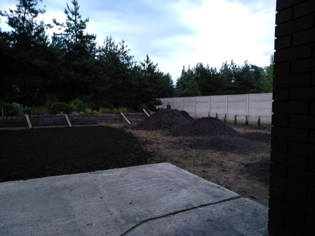

После частичного облагораживания фасадной части решили заняться и зоной отдыха...

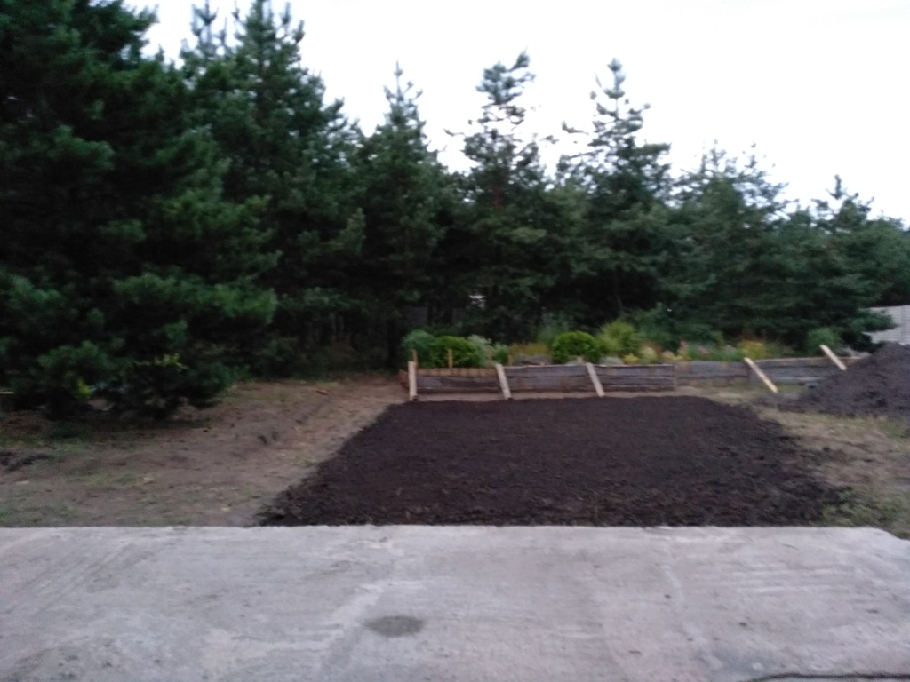

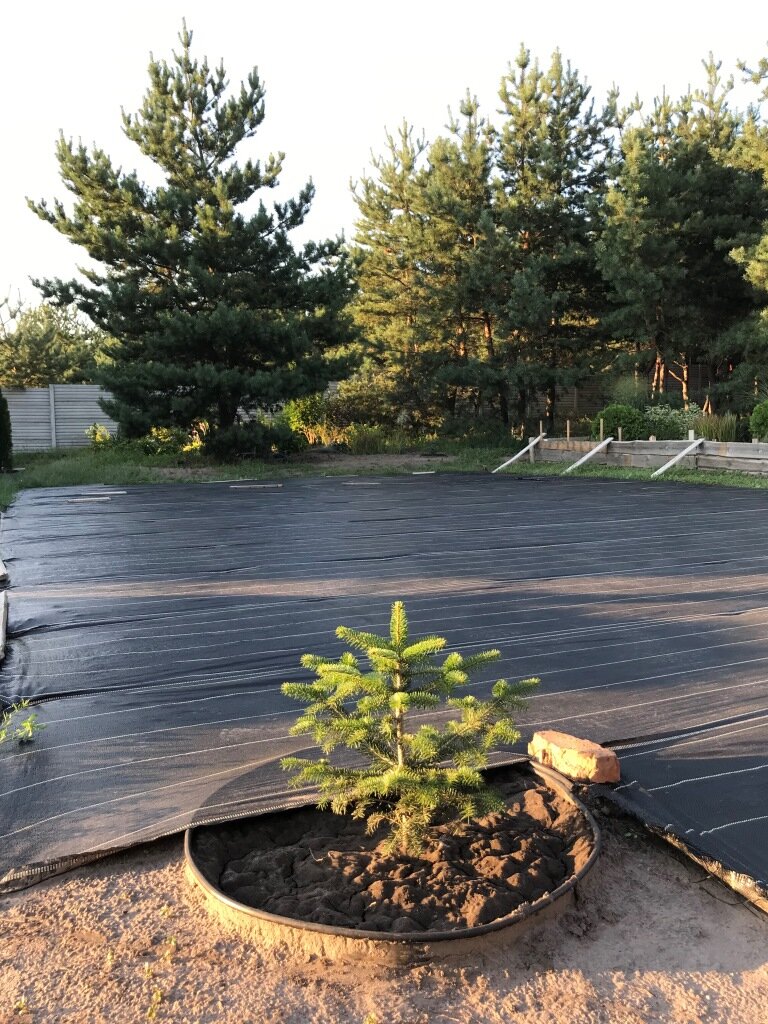

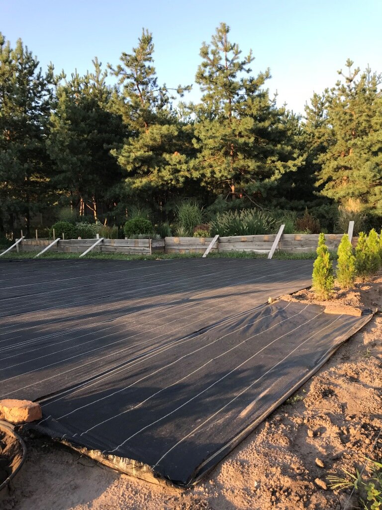

Завезли чернозём и потихоньку-полегоньку распределили его-часть на клумбу,отделяющую сосны от газона,со временем там планируется ещё небольшая подпорная стенка из габионов...часть-на будущий газон.Потом накрыли это всё дело геотекстилем от сорняков и оставили до лучших времён.

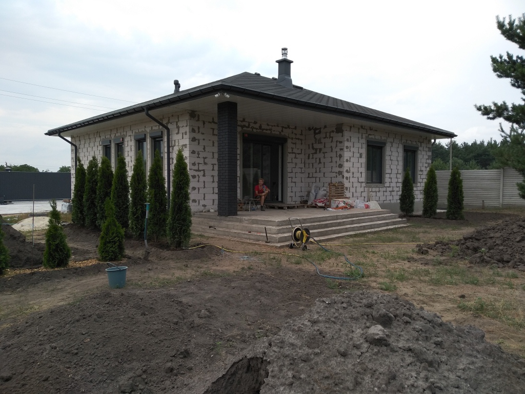

Плюс ещё купили и высадили туи (Смарагды).Те,что больше размером призваны у нас играть роль ширмы,прикрывающей сидящих на террасе,ну а как они с этим будут справляться,-время покажет...

Поделитесь где туи и чернозем брали? Спасибо
Туи(большие) брали в питомнике Сакура , в Братском на Запопрожском шоссе,
чернозем - местные из села возили, полный Камаз у нас выходил по 1900(последний со скидкой поучился потому как кто-то еще отказался). Если все же захотите попробовать - 096-3898590 Саша,но не думаю что они повезут в Днепр - не рентабельно наверняка, контора так - шараш/монтаж, но они рядом и проблем с ними пока не было, нам удобно.

По туям у Кирилла были, кажется, хорошие контакты. Рома, поедешь в Сакуру - заезжай ко мне :beer:
Вот эти,маленькие и средние,покупались у Зелёных Ангелов landshaft.info/uk/ ещё осенью
Покупались с сезонными скидками,маленькие и получены были поздно осенью.Я их прямо в горшках прикопала в глубине своей грядки,спрятав от чужих взглядов на всякий случай.Высаживались в грунт в июне,сейчас по ним видно,что прижились...похорошели.Средние были получены этой весной,с комом,обмотанным сеткой и проволокой.Т.к. сразу высадить их не было места они перекантовывались больше месяца наверное в тенёчке в лесу,с танцами и бубнами вокруг них,чтобы сохранить...Вроде-получилось.
Минус-доставка дорогая вышла,сказался и вес,ну и объём(это я про те,что с комом)

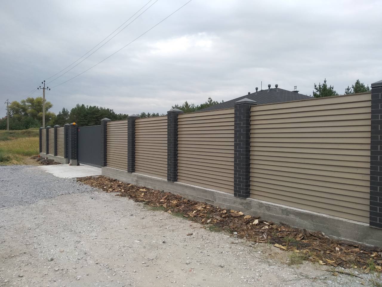

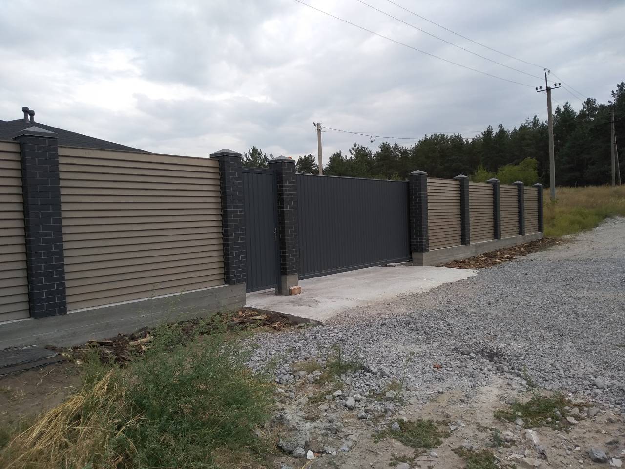

Под воротами вроде как щель, что собака пролезет. Планируете ее как нибудь заделывать или мне кажется ?
Не кажется, из расчета когда уложется тротуарка на гарцовке останется 8-10 см
Добавлено через 3 минуты
Забор Агонь. Что это за заполнение и какая цена вопроса за м2?
Это дерево, окрашено биотексом.
Получилось приблизительно 1200 грн кв.м
  • Лайк 6
1200 - это под ключ, с работой, материалом, фундаментом и тд? Очень красиво смотрится
Это "под ключ" ..... ТОЛЬКО деревянное заполнение, БЕЗ фундамента, закладных и столбиков, это делала боигада, надо лезть в сметы смотреть, там будет совсем другая цена...

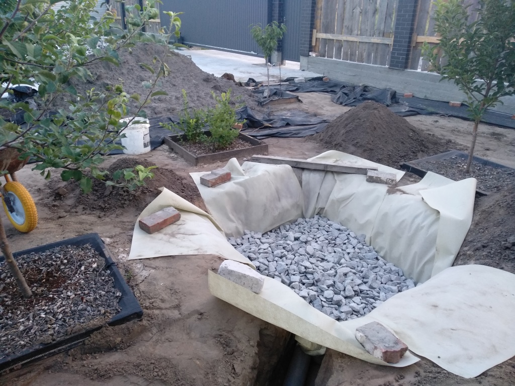

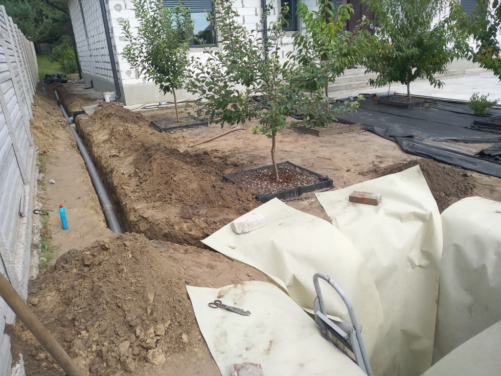

Перед тем как раскидать чернозем в саду решил сделать дренажную яму для отвода дождевых вод с одного ската крыши, до сих пор они по трубам под забором на соседний участок сливались, но его могут купить и решил сразу убрать этот воркэраунд, потому как потом уже будет не камильфо и чернозем копать и дорожки если сделаю.
Особо ничего не городил, под ливневки поставил дождеприемники , выкопал яму 1.5х1.5х2 и обычными канализационными трубами(ну брал помощнее типа трехслойные) отвел в яму. Яму обложил геотекстилем и засыпал крупным щебнем, геотекстиль с боков с перехлестом накрыл и засыпал.
Дешево и сердито.Пока вроде все Ок, а там посмотрим.

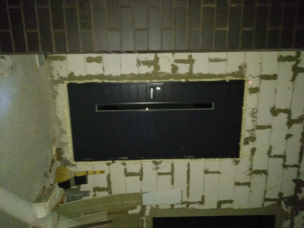

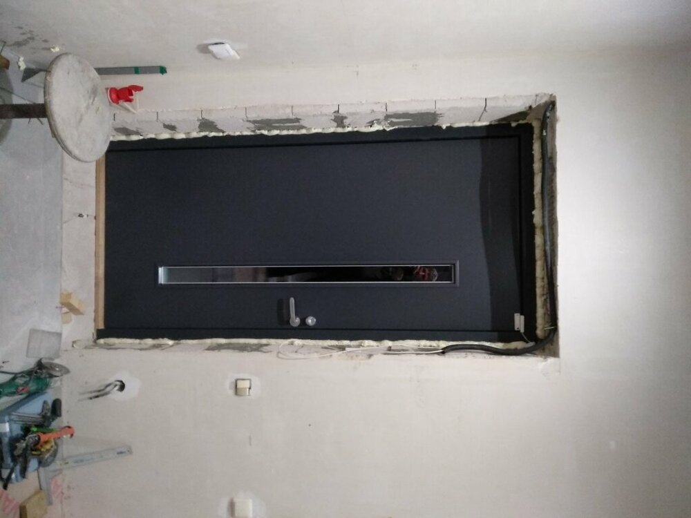

В сентябре приехали наши двери Фенестра.
Ставили сами, работник у нас дотошный и аккуратный, может и не силен в технологиях(но тут интернет помогает) но и руки на месте и с головой дружит. Пробки сажали на двухкомпонентный химанкер из эпика, классная штука - держит мертво после схватывания. По периметру задули пеной и закрыл ее стизом.
От дверей впечатление двоякое.
Внешний вид, качество сборки, регулировки - бомба!
А вот с замком я лоханулся - взял обычный, думая зачем навороты, а получилось - полная лажа. Замок переводится в режим закрыто/защелка очень неудобно с торца двери. Т.е. если ты дома то чтобы запереться на ночь нужно открыть двери нараспашку и щелкнуть неудобным выключателем под защелкой - как по мне полный бред.
Есть у них подороже замок, он как бы под наш менталитет - говорят его берут в основном в России, но он просто так не заменяется, нужно вырезать новое посадочное место и лепить накладки, пока думаю...
Так же напрягло - попало чуток пены - хотел вытереть, взял спирт и понял - краска начинает стираться... Позвонил уточнить сказали - читай инструкцию :) , почитал и офигел - протирать только разбавленными водой средствами а еще в ней предлагают каждые 2-3 года обрабатывать наждачкой и подкрашивать...
Может конечно эта супер дверь и держит тепло очень круто(пока с текущими температурами не могу оценить), но сейчас бы наверное остановился на 2 дверях, по цене и теплосопротивлению думаю было бы не хуже, а по удобству даже учитывая необходимость закрывать обе мне кажется легче.
Все естественно субъективно и пока только 2 мес использования.

как планируете отделывать нишу под дверь?
попандос с стандартным замком - странно, что не вычитали в профильной ветке, очень многие на этом накалываются.
Пока для меня большая загадка - я бы просто зашил добором от "папа карло" у нас двери приблизительно такого тона только пестренькие под дерево, но главный дизайнер( по совместительству жена) сказал категорическое нет...теперь в раздумьях...

Я тоже за добор думал, но окончательного решения пока не придумал. просто если не добор, но отделкой надо заниматься сразу по ходу.
По замку у оф представителя запрашивали еще варианты? может, не переводить в дневной режим, а заходить в случае чего через террасу?

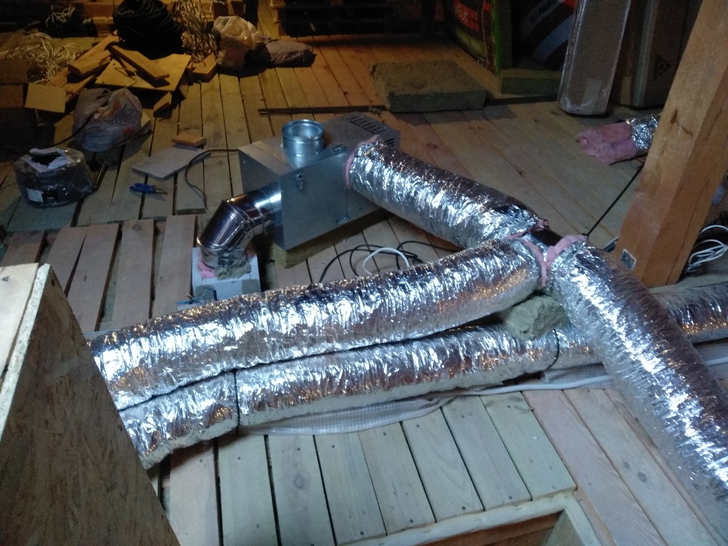

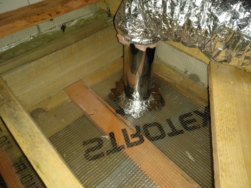

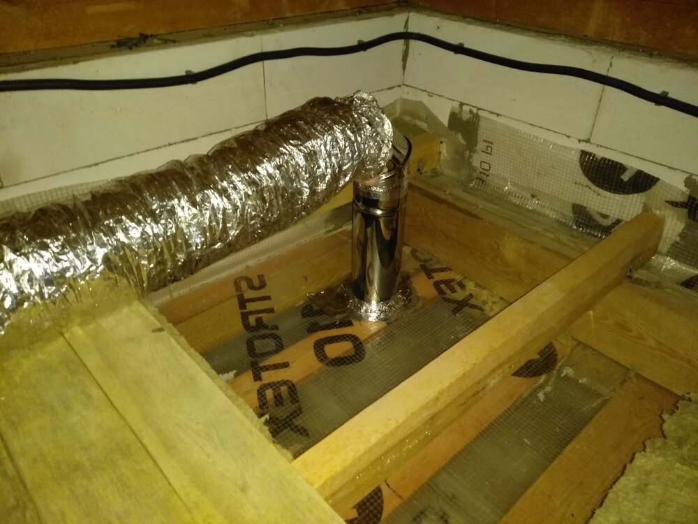

Следущий этап за тот промежуток - вентиляция и фановая
Фановая - обычной канальей до вильповской проходки по наклонной а там стандартной резинкой переход, начал утеплять остатками ваты и скотчем, половину обмотал - дурное занятие, куча дорогущего скотча уходит, вобщем половину (где то полтора метра) обмотал и плюнул, решил посмотреть, пока снаружи никакого конденсата нет, а внутри он меня не волнует абсолютно, видимо так и останется.
Вентиляцию делал воздуховодами Atco(спасибо Виктору за наводку и отзывы) , в санузлах поставил 100 анемостаты, получилось 3 штуки - 1 в маленьком санузле и 2 в основном 1 над кабинкой и 1 над унитазом, они у нас разделены сплошной перегородкой до потолка. Все это свел на 125 воздуховод тройниками и на 125 вставил канальный вентилятор Вентс + приблуда которая запускает его при включении света в любом санузле и выключает после 5-30 минут после его выключения(настраивается).
Подобным образом объединил топочную с гардеробной - 2 сотых анемостата 100-м воздуховодом ведутся и возле вильповской 125 проходки обьединяются.
Осталась еще 1 проходка, к ней будет подключена кухня и вытяжка через обратный клапан.
Фоток почему то не нашел если кому интересно будет могу вечером нафотать.
как временное решение конечно можно, но при постоянном проживании сомнительное удобство, к тому же в топочной рядом с входной дверью предусмотрен трапик для помыться себя и собаки, а из сада с землей на ногах через гостинную - фигня имхо, будем подумать пока, в этом году уже не заедем время есть

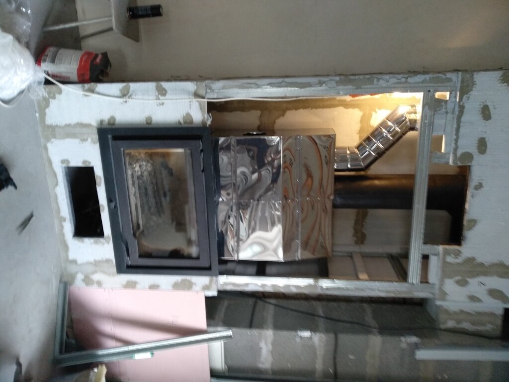

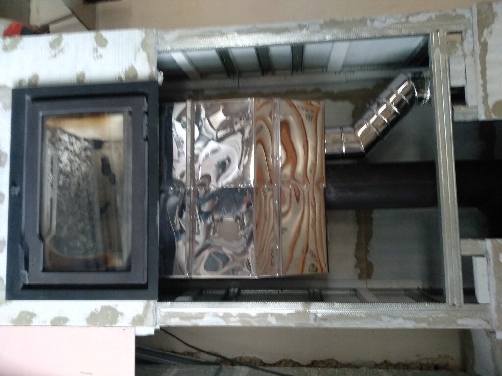

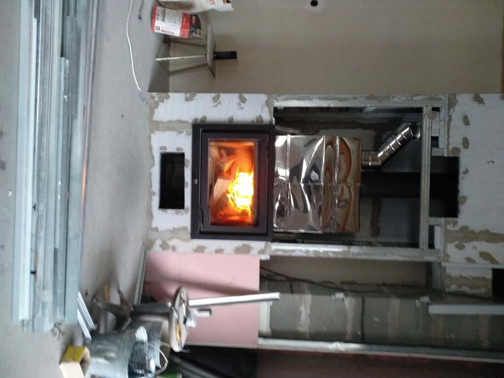

Следующий этап - разводка тепла от камина по комнатам.
Тут отдельное спасибо Роме) который предоставил возможность вживую увидеть такую систему у себя в доме. На основании этого посещения выбор пал на турбину BANAN2 я диаметром 150 мм, дальше опять воздуховодами Atco но уже термостойкими и в два раза дороже было разведено на 4 точки - 2 спальни, кабинет и коридор. От турбины идет 150 воздуховод, дальше тройниками отводы 125 на анемостаты. Анемостаты после месяца использования были сняты - сразу стало тише работать и к тому же у них через щель продувало воздух и вокруг образовывалась каемка грязная на потолке. Изначально там присутствовал уплотнитель, но был выкинут т.к. воздух очень горячий и думаю он мог бы поплавиться и вонять. В общем покрашу белой краской аи закрою решетками, а равномерность обеспечу обычными перекрывающими пластинами в тройниках, для кабинета уже сделал такую, потому как он самый близкий к турбине и сильно дуло - работает нормально.
  • Лайк 6
Также в процессе начитался о вреде горячего оксида цтнка и сообразил что мой дистрибьютер изготовлен из оцинковки. В результате получил устойчивую фобию - когда буду отдыхать в спальне а мне продктами разогретой оцинковки будет из потолка веять. Не стал разводить холивар и мучаться сомнениями - короб камина был частично разобран, чтоб не распаковывать трубу дымохода дистрибьютер разрезан пополам и снят, отвез жестянщикам и мне за 2800 сделали копию из нержавейки, а также подающую трубу к турбине.
Результаты разводки тепла реально впечатлили - йотул рулит!!! Теперь я точно знаю что не замерзну даже при отсутствии энергии, лишь бы дрова были, но вокруг лес ))
В общем очень доволен - температура по дому по сравнению с прошлым зимним сезоном выровнялась, в гостинной правда все равно на 1-2 градуса теплее, но в других комнатах стало можно жить, в прошлом году в гостинной было хорошо а в других комнатах - дубак полный.
Сейчас при ежедневных пару протопок т-ра держится 13-14 утром и 18-19 вечером. Правда на этой неделе строитель уехал отдохнуть в Карпаты и к субботе без протопок опустилось до 10-11, вчера протопил до 19-20 и сегодня опять 14. И нагревается равномернее и быстрее, вобщем вывод - 500% разводка тепла себя оправдывает!
