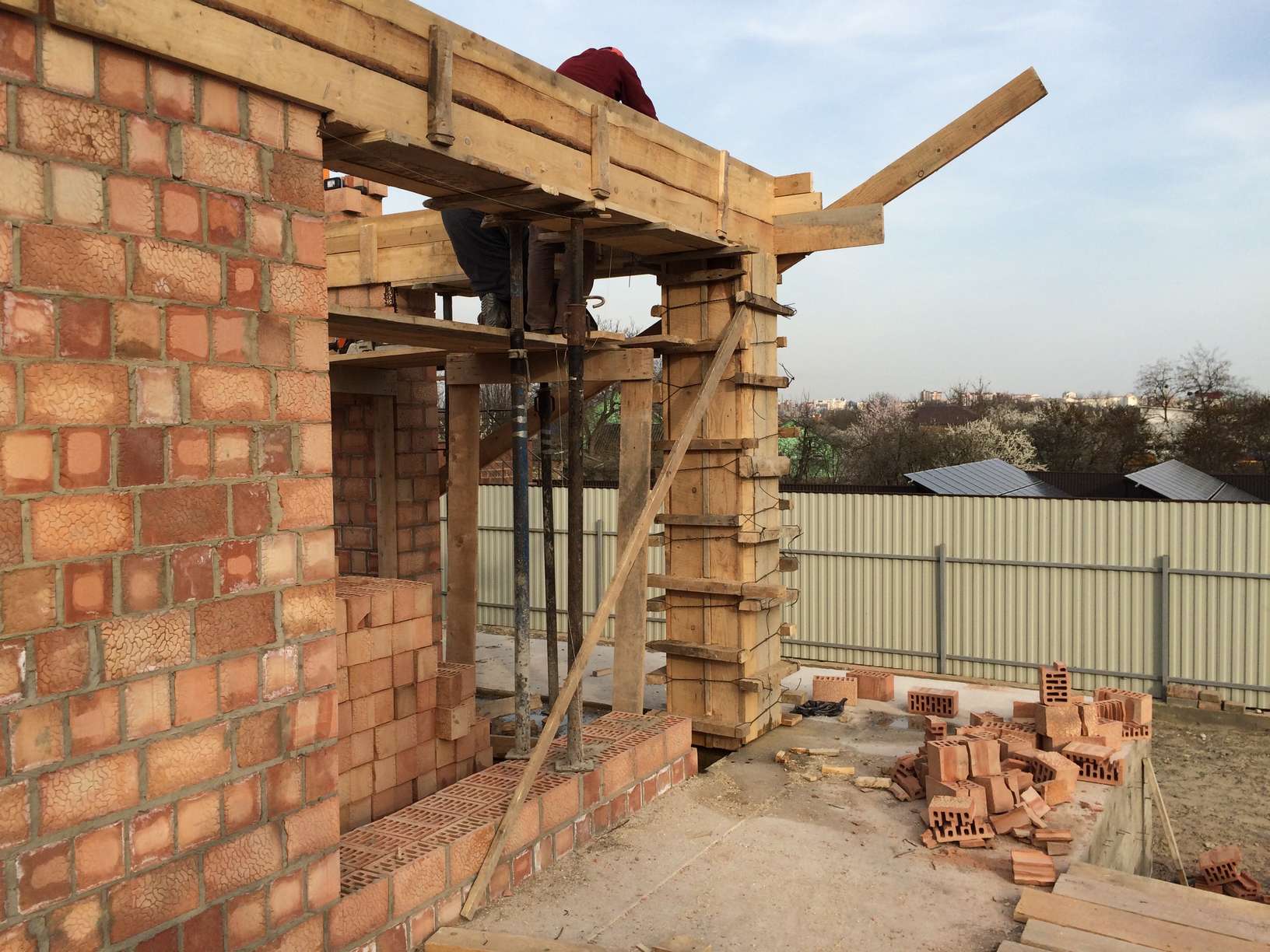

- У меня перекрытия выполнены плитами перекрытия, по проекту монолит. Это внесло свои коррективы - лишние двутавры, один из которых (над столовой) довольно массивный и его придется как то обыгрывать на потолке.
По проекту у меня второй этаж должен был ложиться из газобетона на 10 см тошньше того, что от цоколя до подоконника второго этажа. Это сделано для того, чтобы визуально сделать массивным низ здания а второй этаж миниатюрным (на эскизе это хорошо видно). Но в проекте утепление, а я не захотел его делать. Поэтому просто сдвинул блоки на 10 см внутрь. На фото это видно. Теперь у меня по периметру второго этажа ниша :), а толщина стены в этом месте не 40, как везде, а 30 см. Компромисс в угоду внешнему виду. Если вспомню, еще расскажу :)

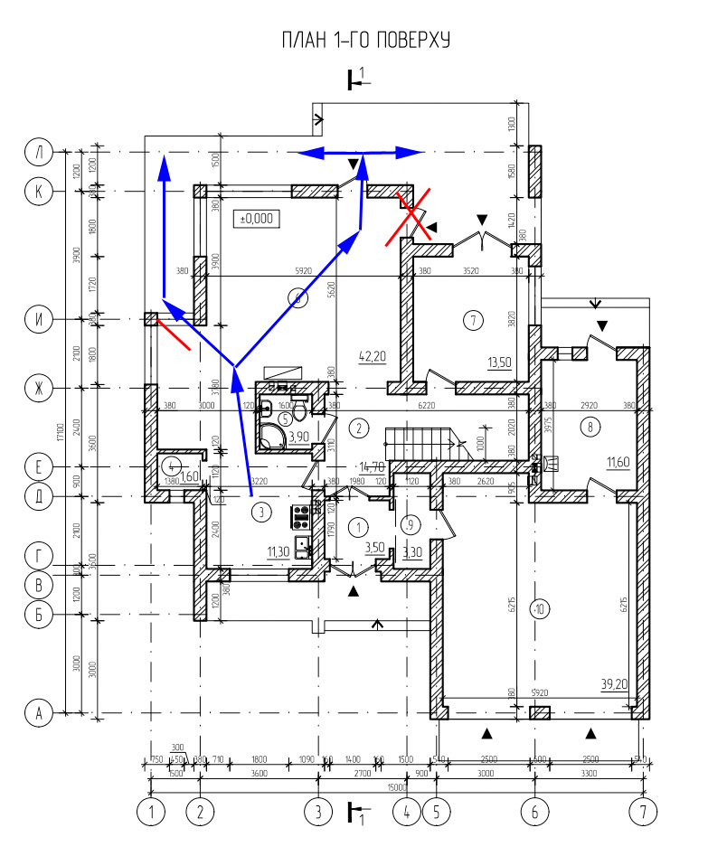

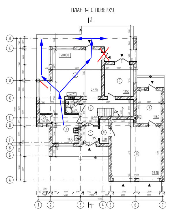

С Вашего позволения покажу еще как я перепланировал выходы на террасу.
Мне показалось логичным движение из кухни по маршруту (синими стрелками) на террасу. При стандартном размещении, чтобы попасть в левую часть террасы, нужно делать крюк через гостиную. Мне показалось это неудобным. поэтому я справа сделал глухое окно (вместо двери), а слева дверь.

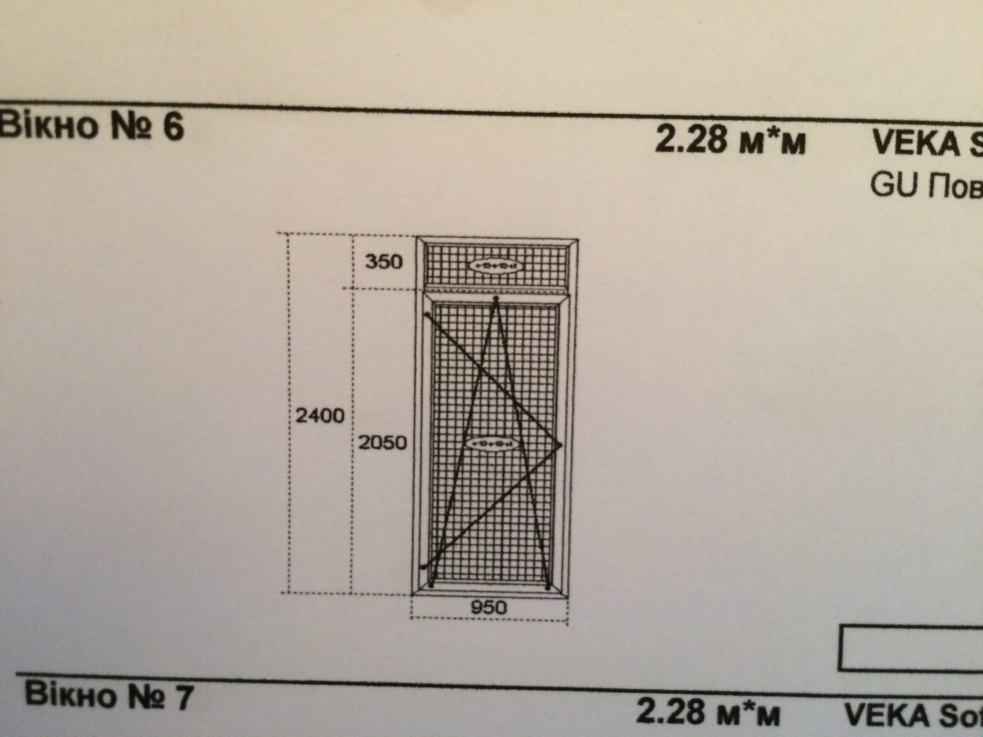

по проекту дверь на трассу 950Х2400мм. Вы так и оставили?
так как иначе снаружи будут штапики и легко вынуть окно, чтобы попасть в дом).
Я понимаю, что какой-то манагер оконщик уговаривал Вас на определённые двери, но в варианте "входной группы" двери действительно открываются наружу и петли дверей тоже снаружи (снять двери можно если дверь повёрнута в петлях по отношению к раме строго на 90 градусов). Но уж штапики точно находятся внутри. Иные заметные отличия - нет варианта открытия на проветривание и алюминиевый порог (плоский в уровень пола после отделки).
Как раз нет. Ему было скорее даже выгоднее ставить входные двери, а не балконные.
Возможно я не правильно высказался. Звучало это так "балконная дверь открывается только во внутрь. Мы не можем ее сделать наружу, так как штапики будут снаружи".
Да, получилось по высоте 2350
Мне конечно до окон и дверей как до Киева раком) Но я на днях заходил к дилерам "Veka" чтоб узнать что по чем (кстати цена меня порадовала, рассчитывал на больше).Так вот, они не рекомендуют делать такую большую дверь без перемычки. Предлагают сделать вот так (рис) Что меня конечно не устраивает!
А с какого профиля у вас???
Меня тоже склоняли к таким. Размер фактический такой двери у меня вышел 2370х980 (2.32 м кв). Это, кстати, самая большая дверь, которую я перенес в столовую. Поэтому она получилась даже шире. Профиль Open Teck Elit 70, 5 камерный. Стеклопакет енергосберегающий 4Low-14-4-16-4Low. Для того, чтобы усилить конструкцию, делали усиленное армирование. Фурнитуру ставили Siegenia Favorit. Есть такая фишка, микролифт. Этот механизм на чуть чуть приподнимает створку при закрывании, что предотвращает ее провис.
Тут какая может быть проблема - при такой длине рамы, она может гулять туда-сюда на пару мм от термических деформаций. Это лечится резиновым молотком :)
Двустворчатую "штульповую" дверь делал из 5-камерного профиля Rehau Euro 70,
размер обоих створок 2370х1840, тоже с микролифтом.

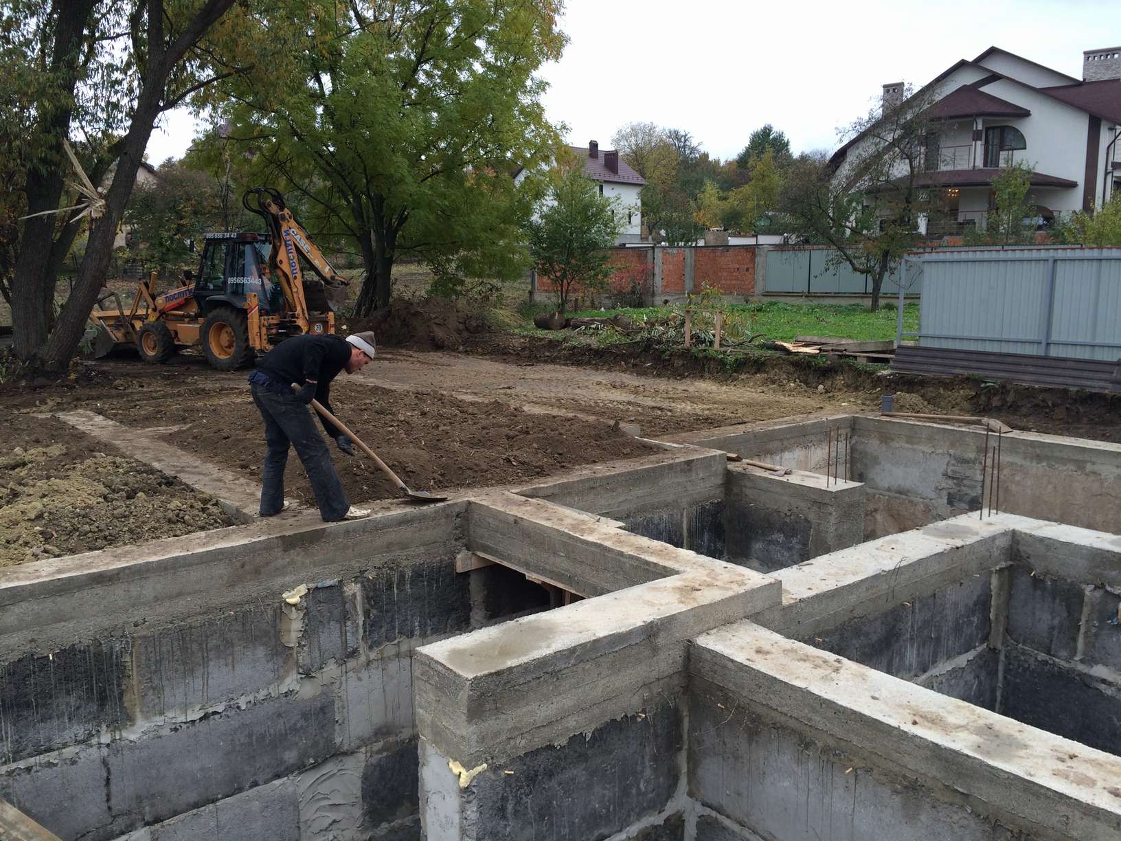

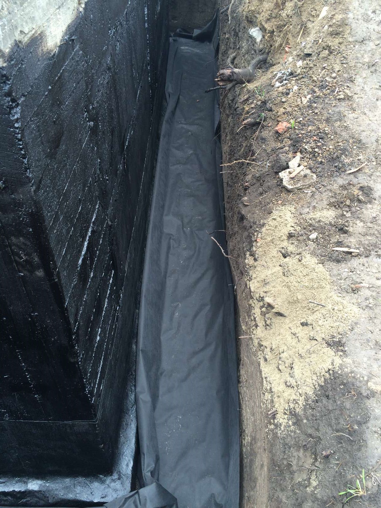

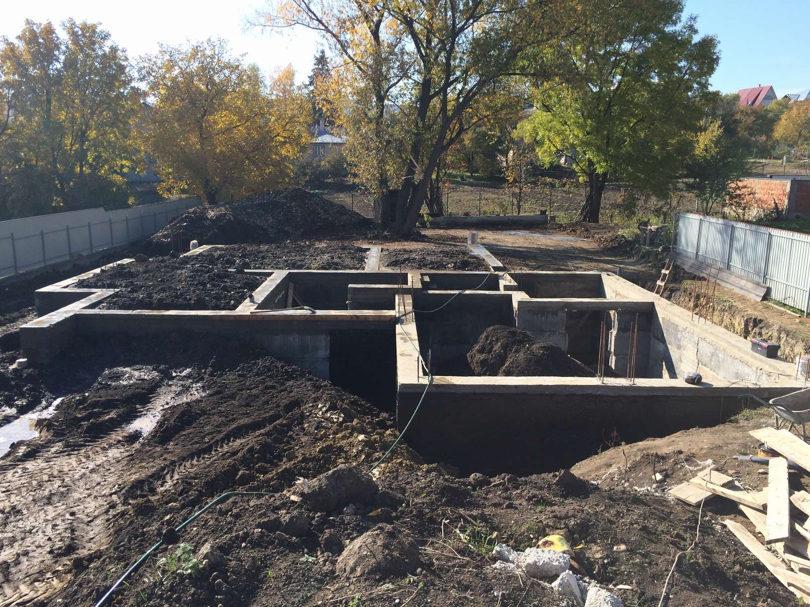

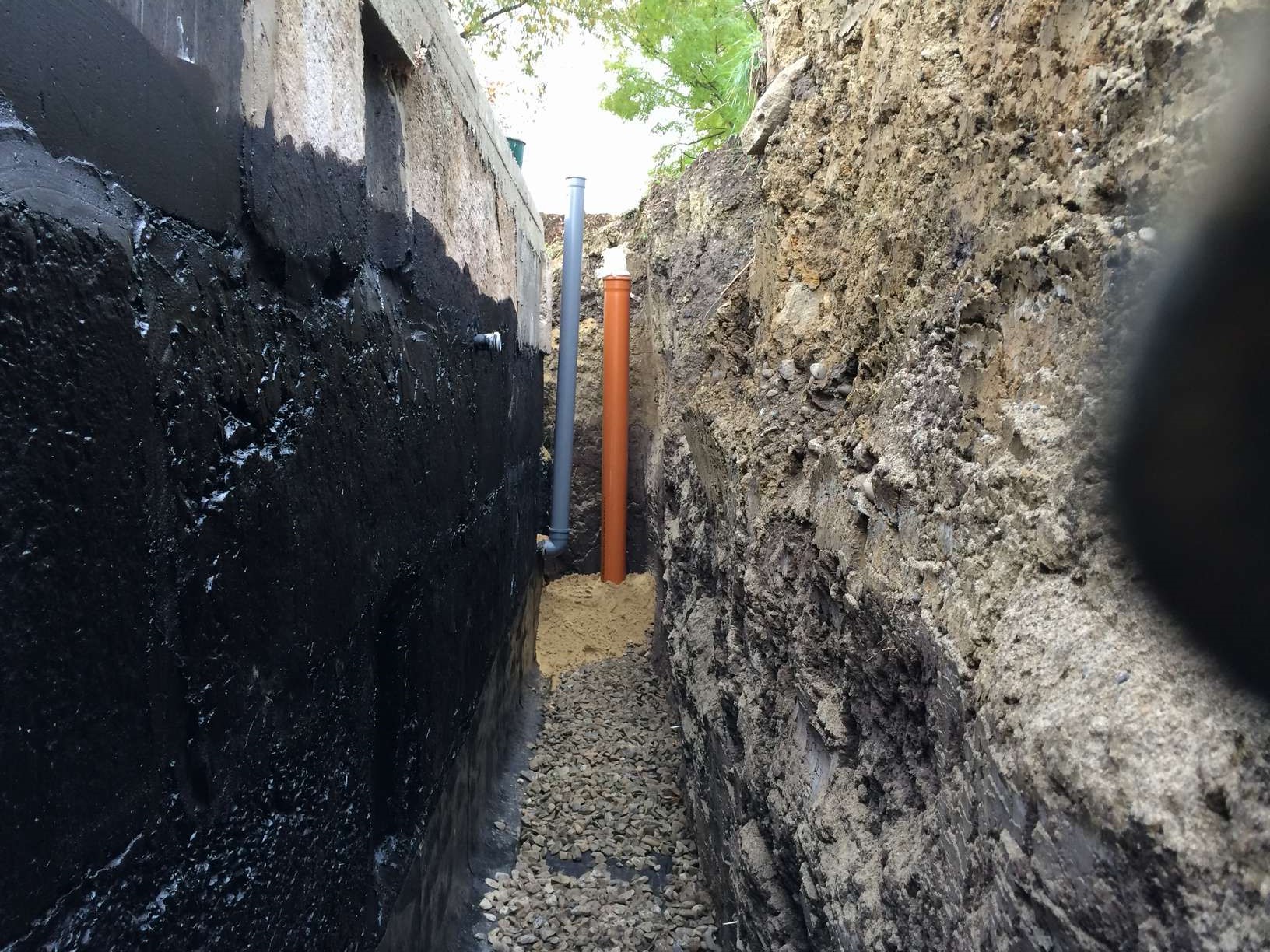

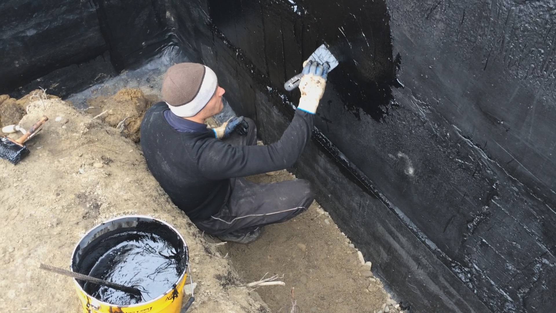

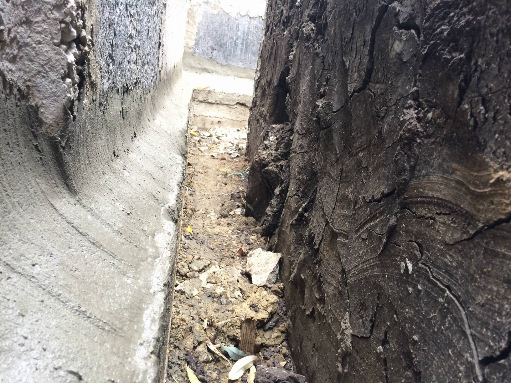

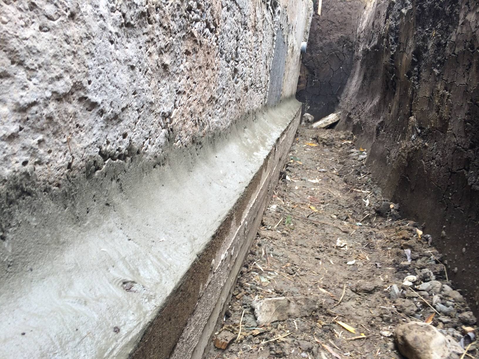

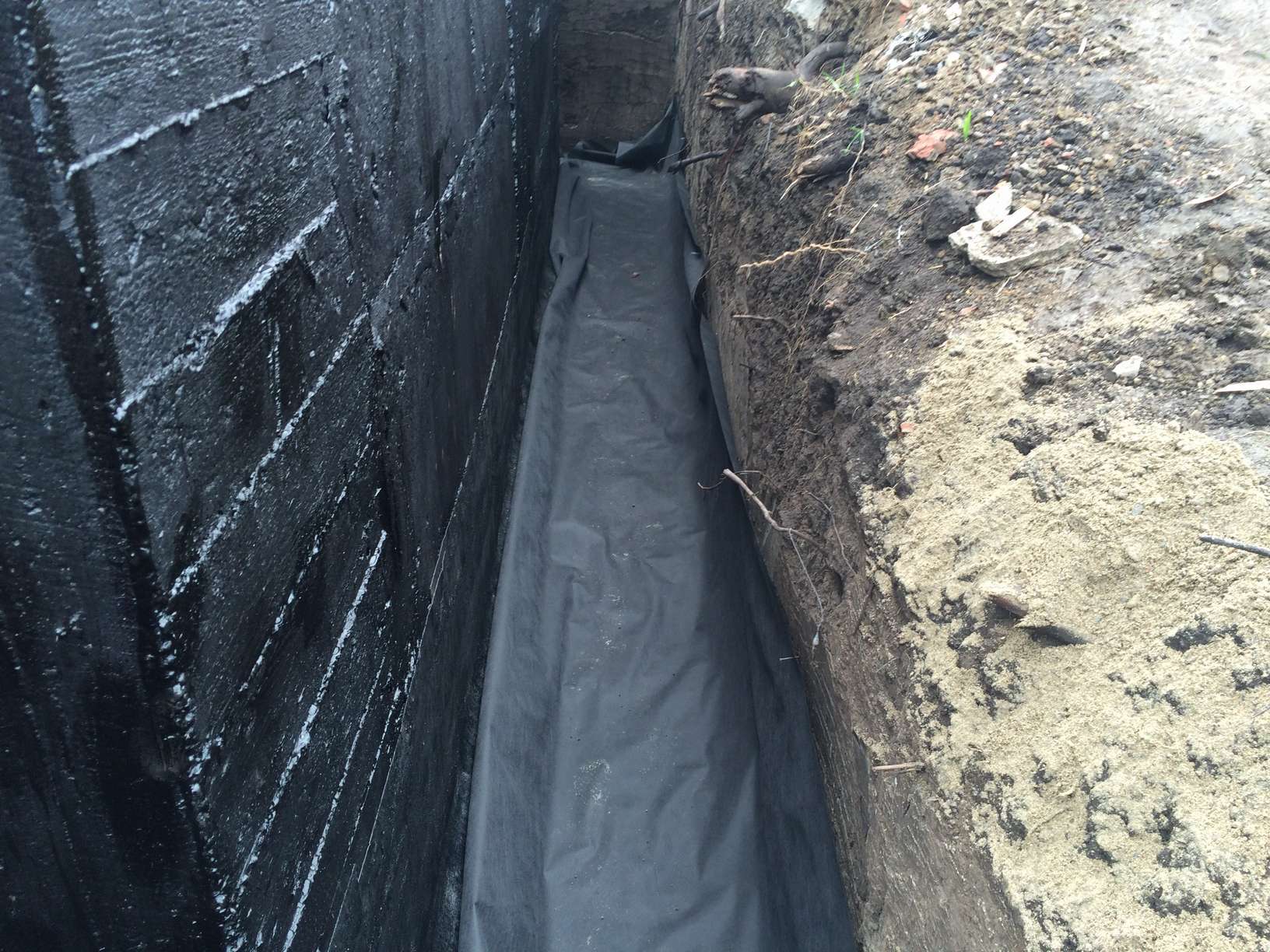

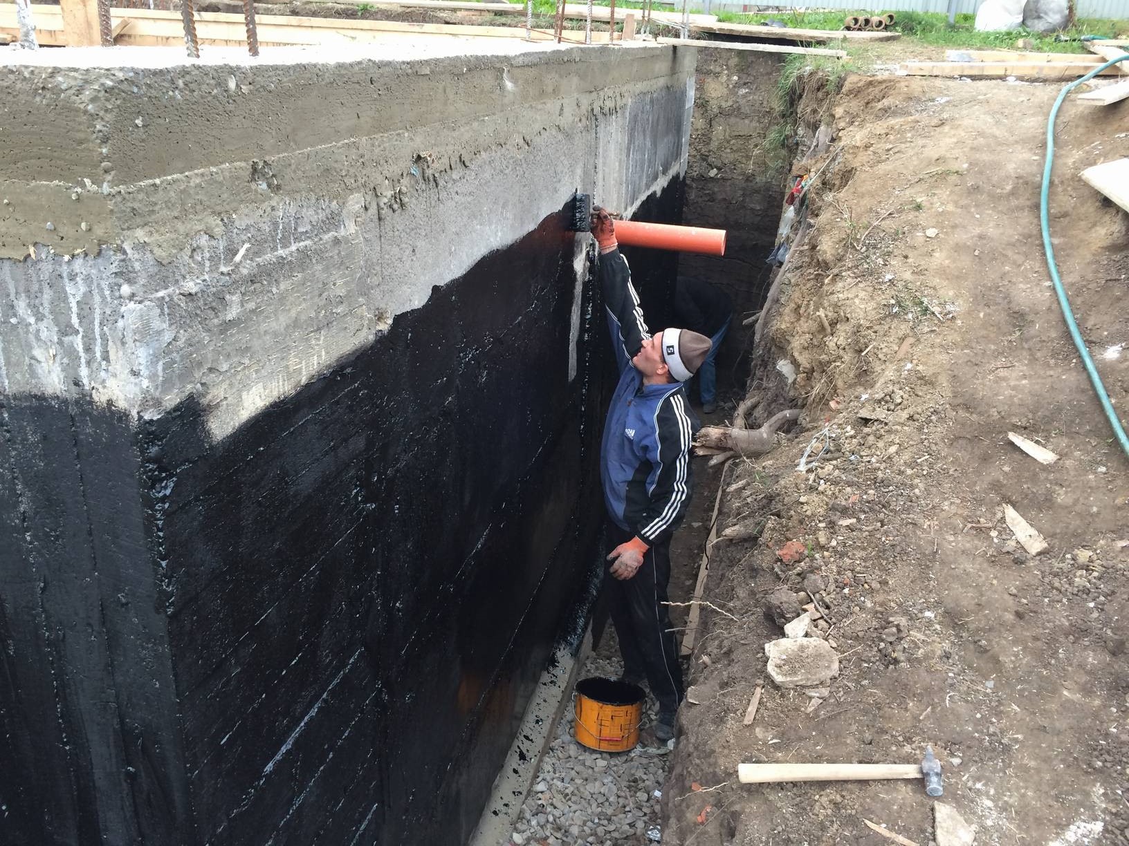

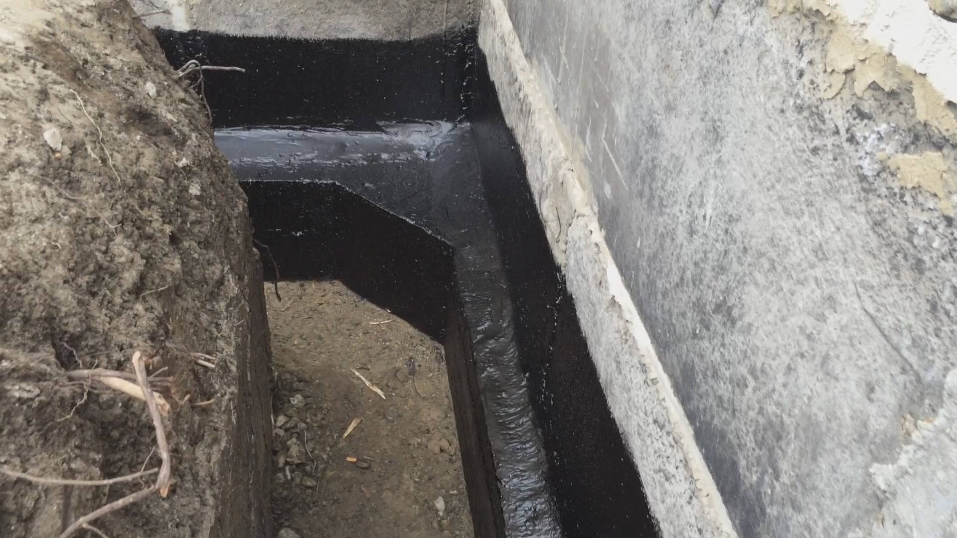

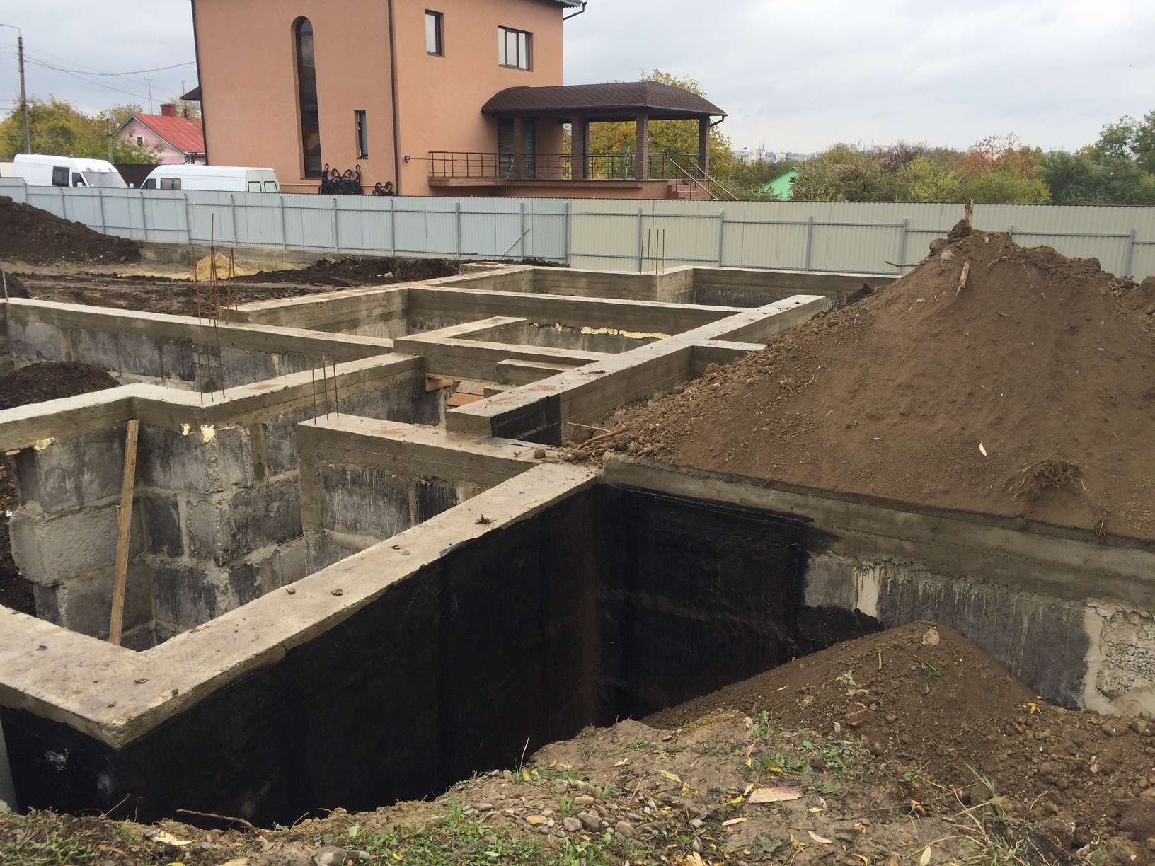

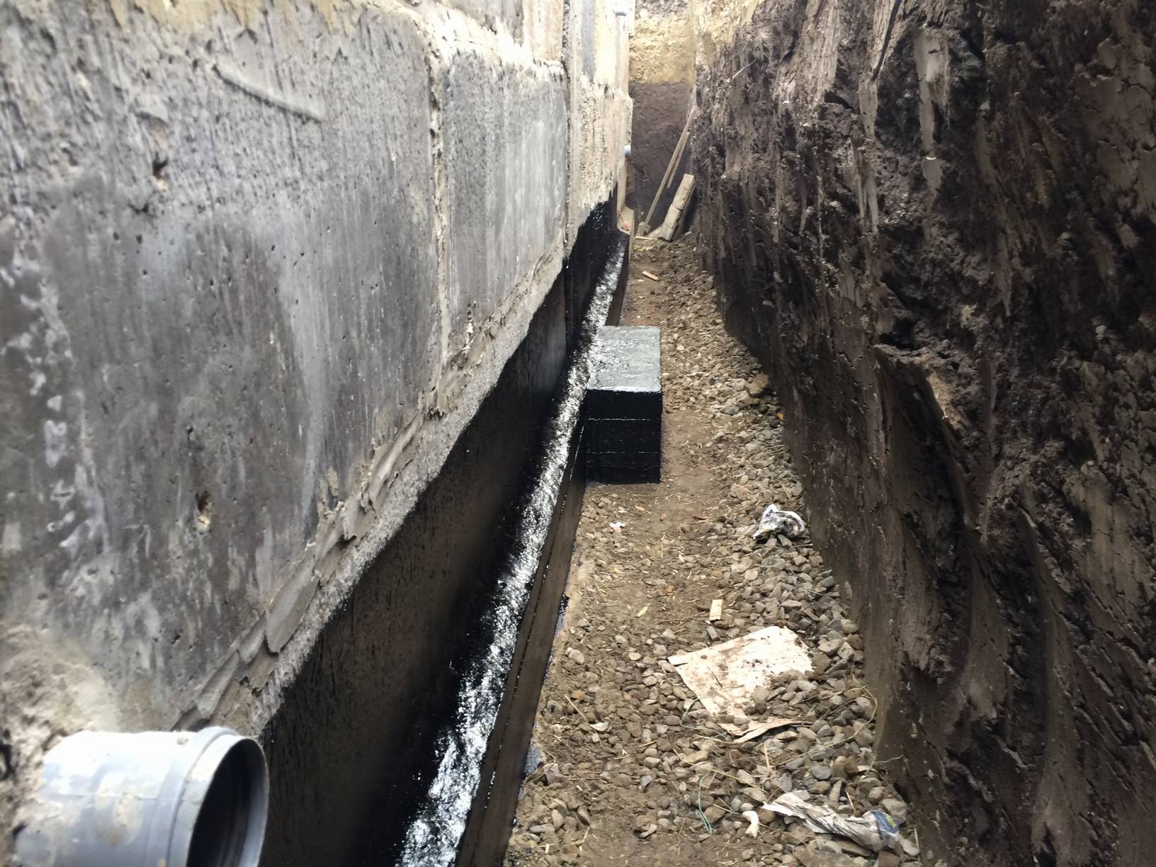

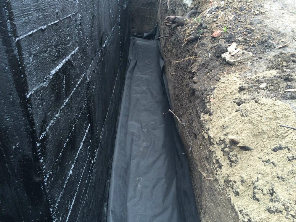

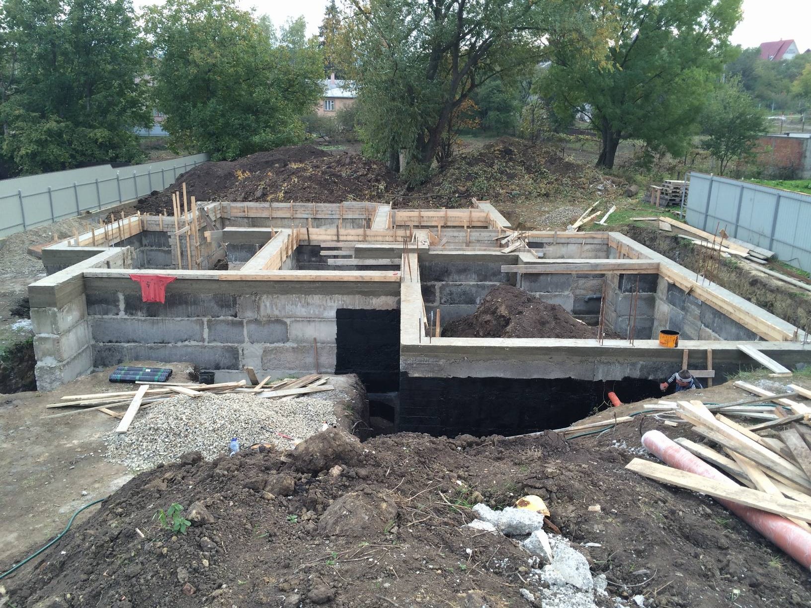

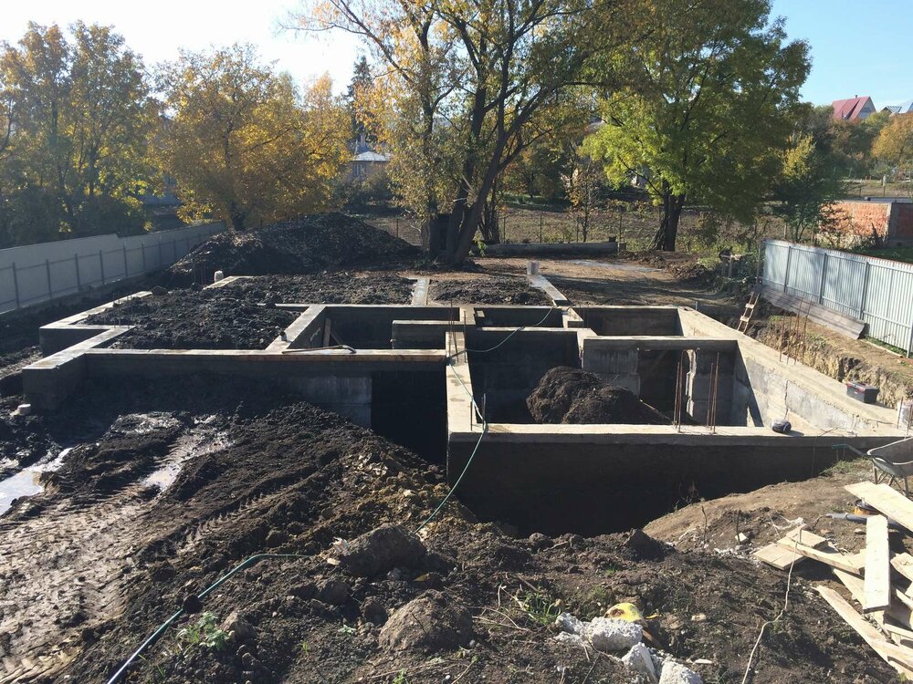

Все бетонные работы на этот сезон окончены, идем дальше... Гидроизоляция. (подвальных помещений)
1. Обмазка битумным праймером
2. Все неровности фундамента и места ввода коммуникаций дополнительно обмазываются Битумной мастикой (Аквамаст)
3. Монтаж рулонной гидроизоляции (Эпп 2мм)
  • 1 місяць потому...

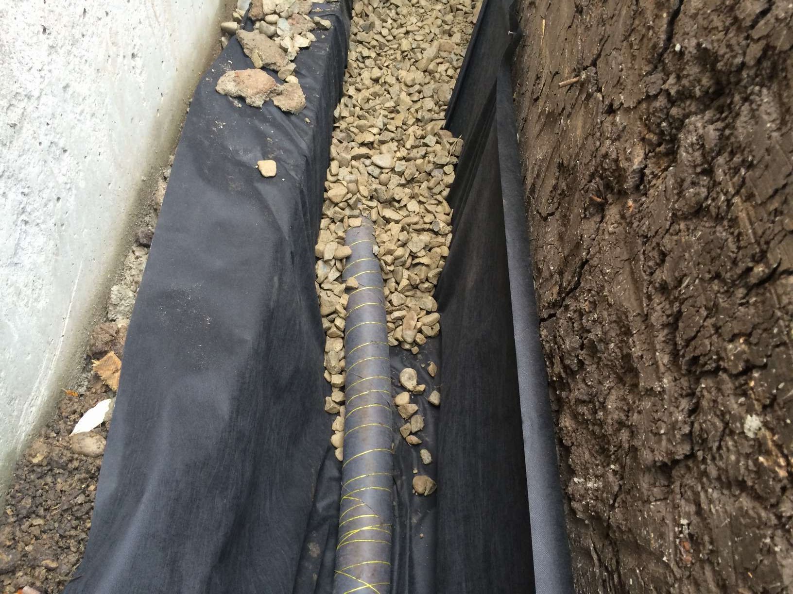

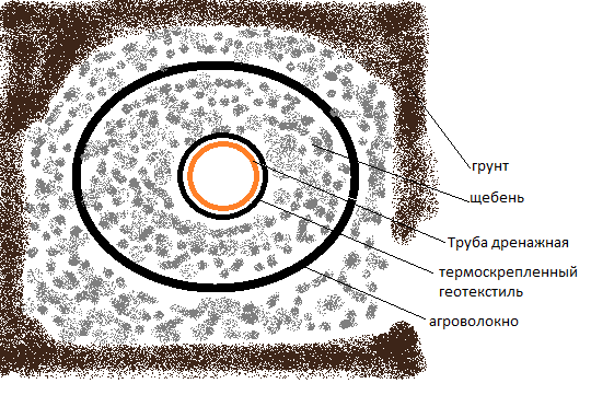

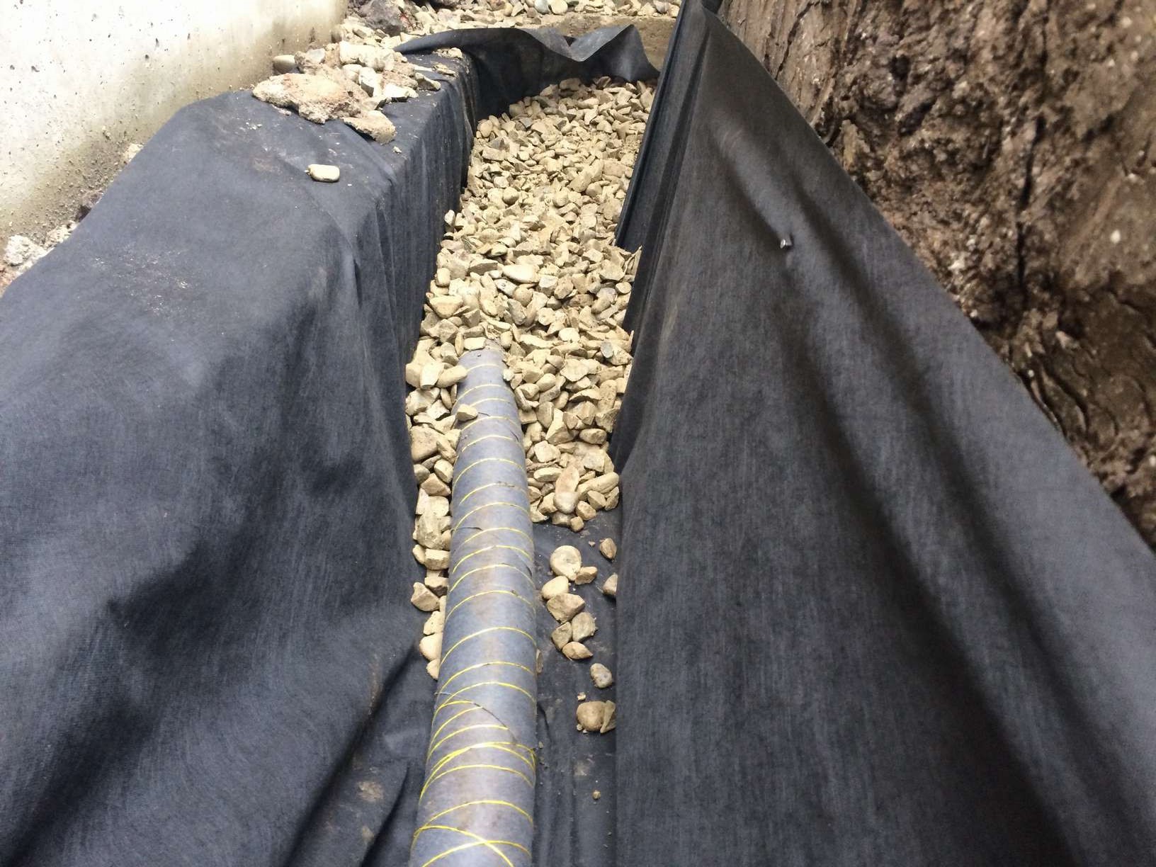

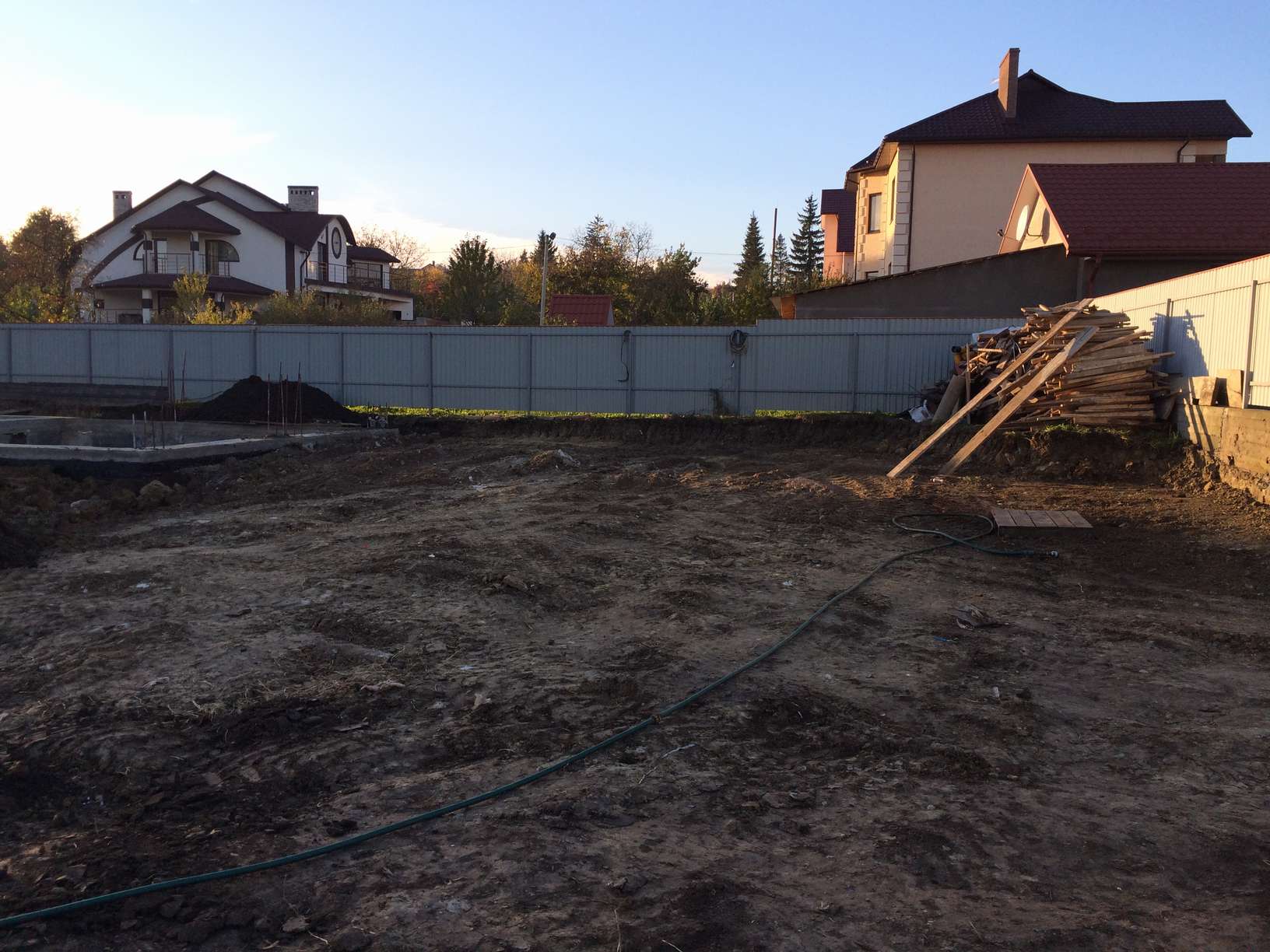

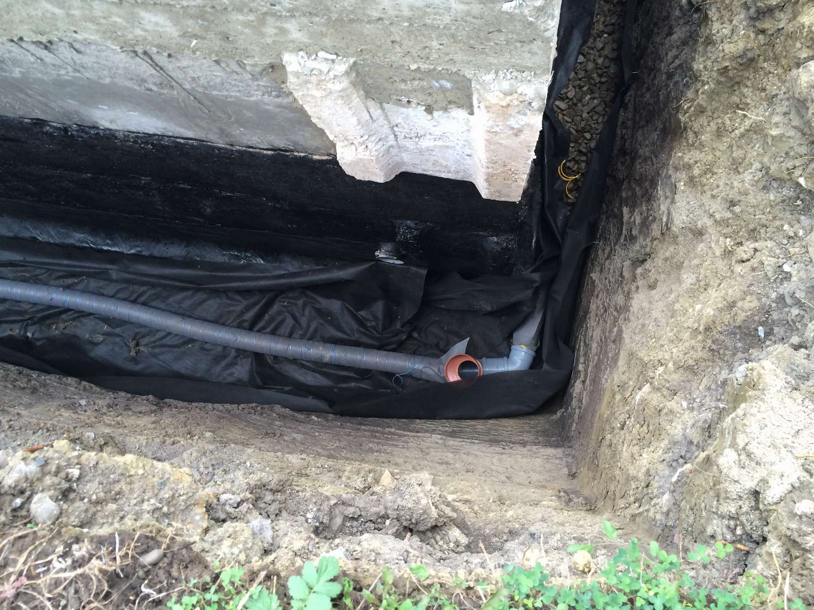

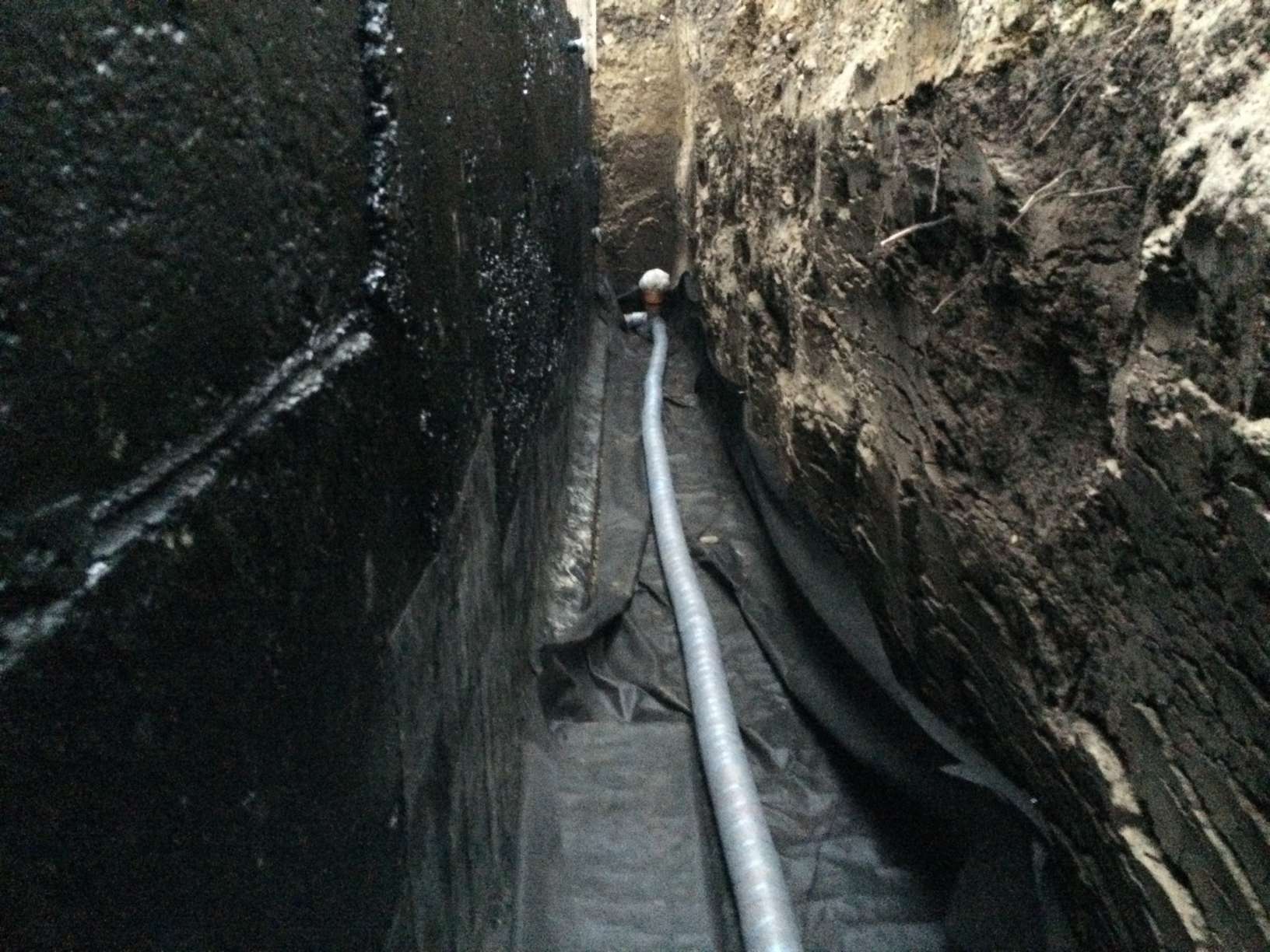

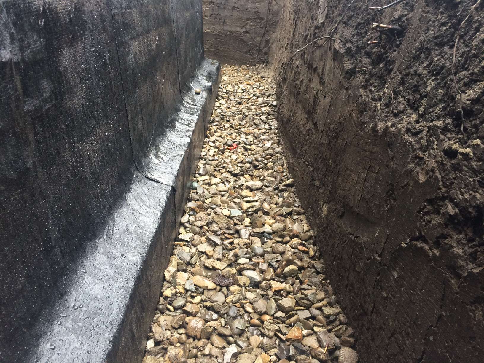

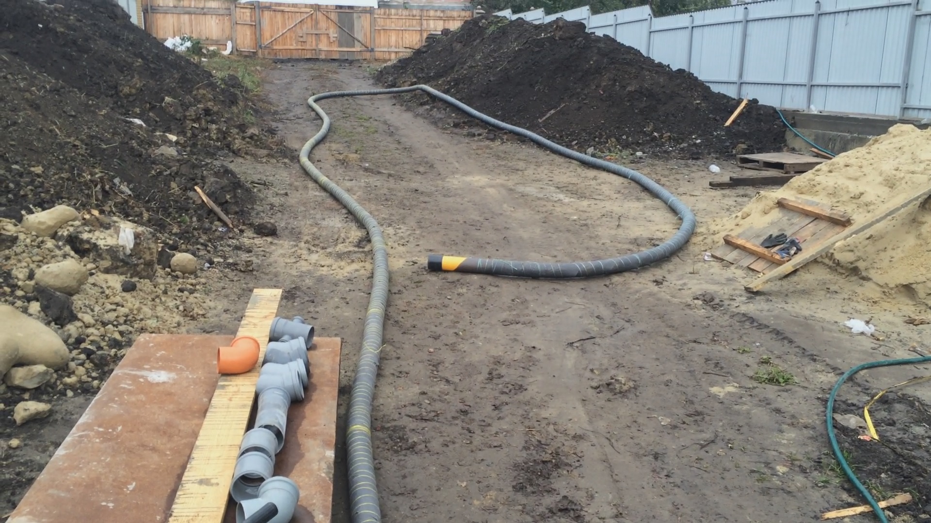

Так как уровень грунтовых вод на 30 см. ниже подошвы фундамента, было принято решение сделать дренаж по периметру дома.
Было закуплено 80 метров дренажной трубы диаметром 100 мм. и термоскрепленный геотекстиль. пирог получился такой(рис. 00)

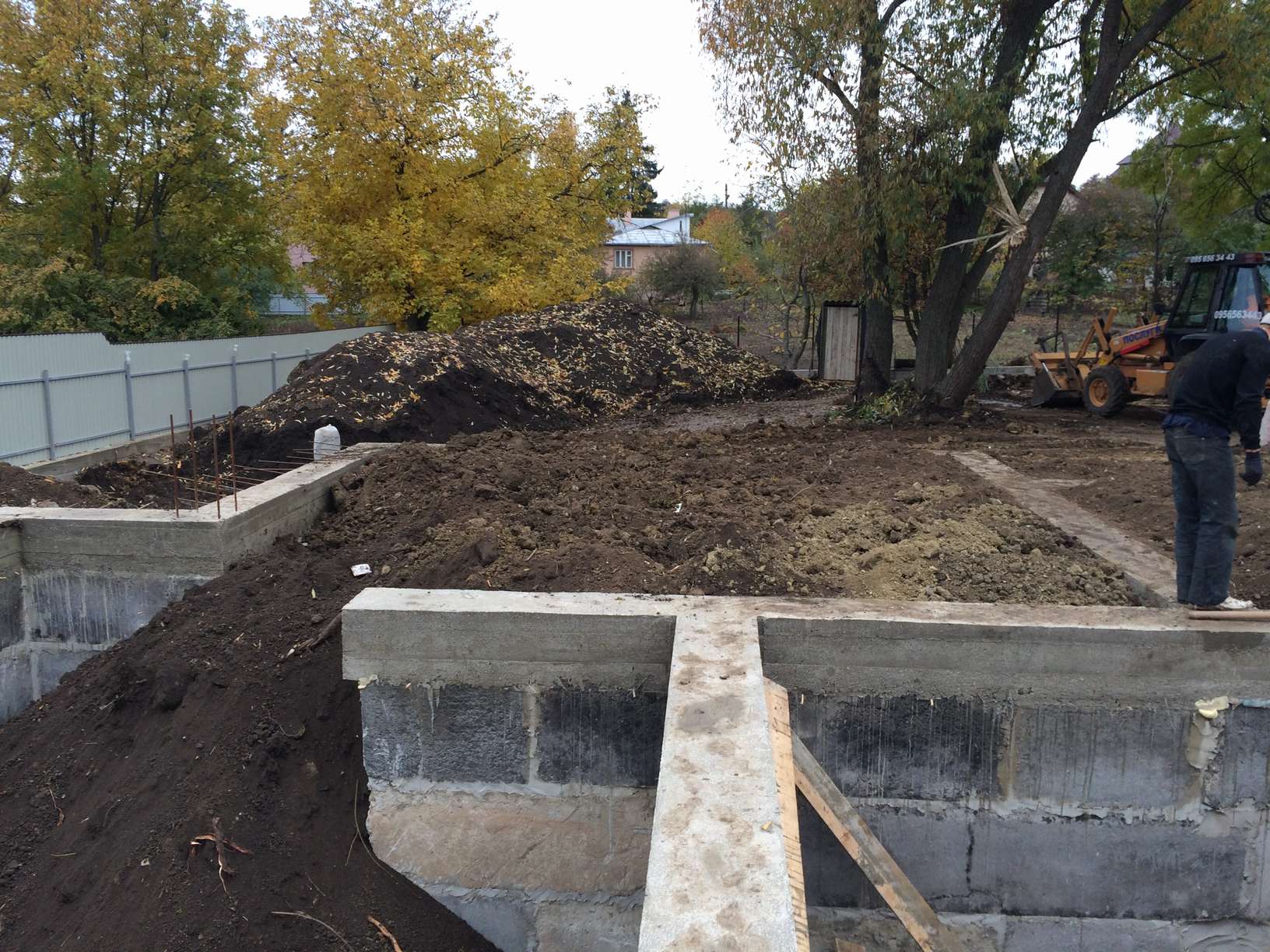

Обратная засыпка котлована. На этом строительный сезон окончен. Ждем весны)

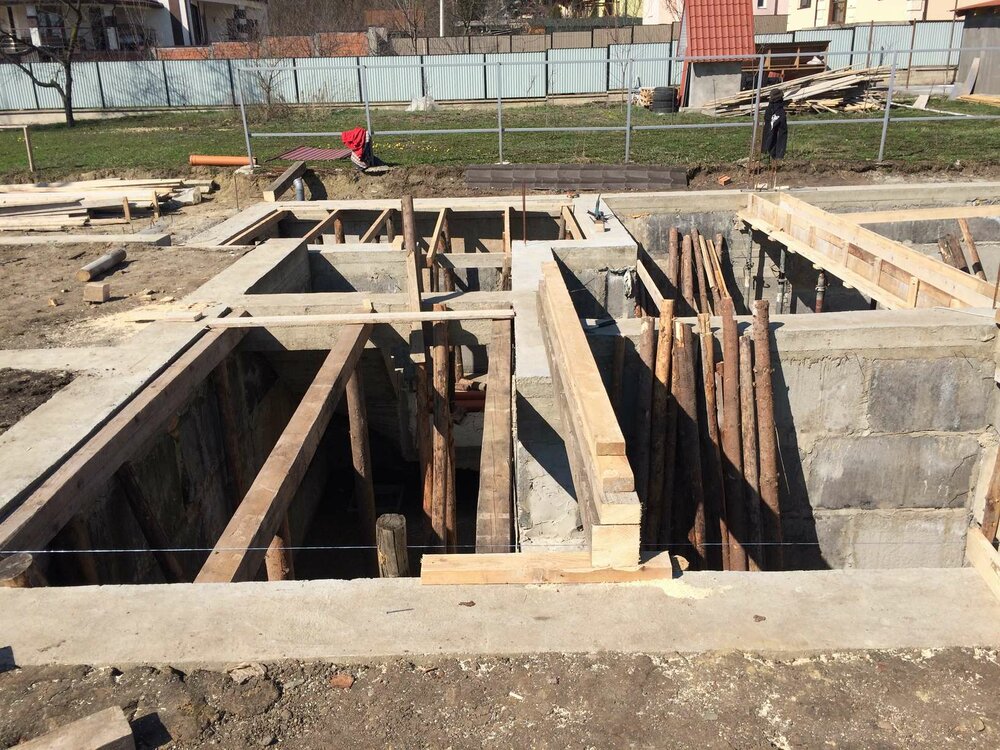

Я вже розпочав роботи, сходи залив, чорнові підлоги готую до заливки, потім утеплення. Весна настала вже давно. Зими майже не було. Так що чекаємо продовження і нових постів про будівництво. :good:

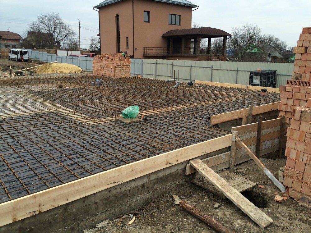

Да, я тоже уже открыл строительные сезон:Yahoo!:, залил стяжки в подвальных помещениях, залил фундамент под крыльцо и террасу. Как только бетон окрепнет, приступаю к заливке монолитной плиты.
  • 4 тижні потому...

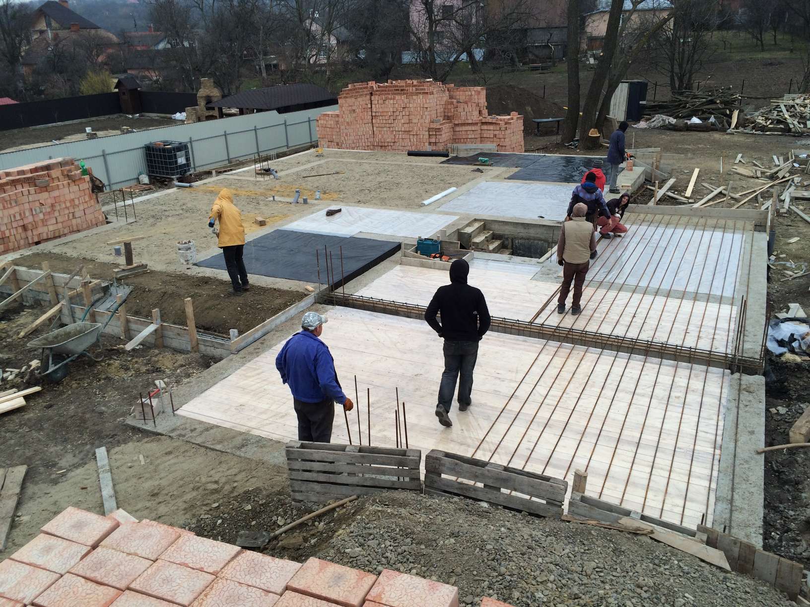

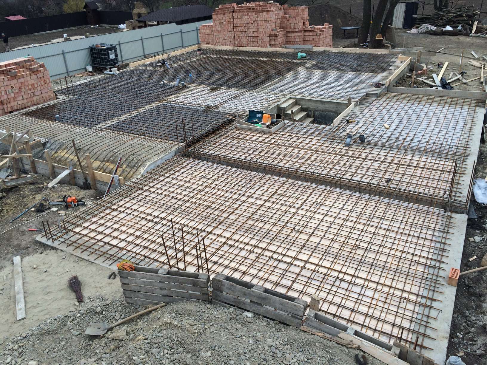

Всем привет;) Продолжаю свой отчет!
С начала строительного сезона сделано не мало, но времени особо не было, поэтому выкладываю инфу с запозданием, но так же поэтапно как и проделывались работы.

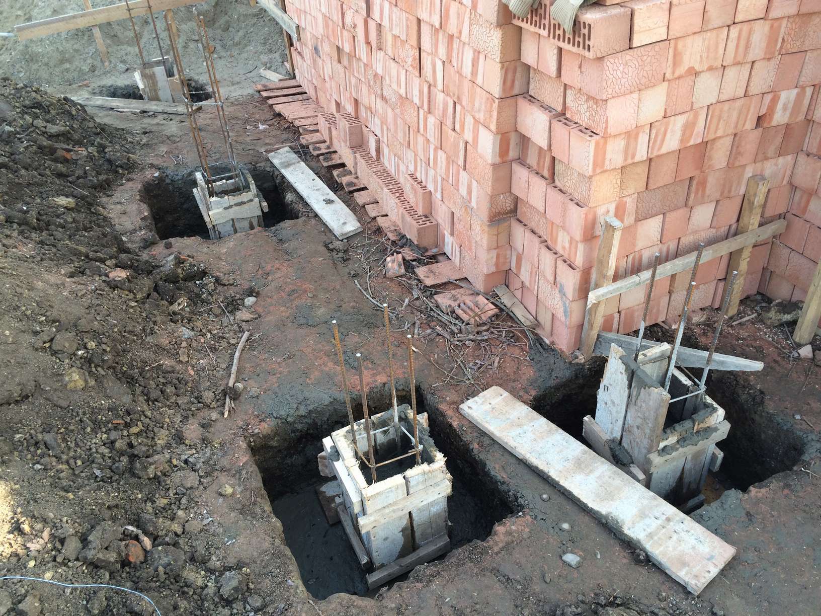

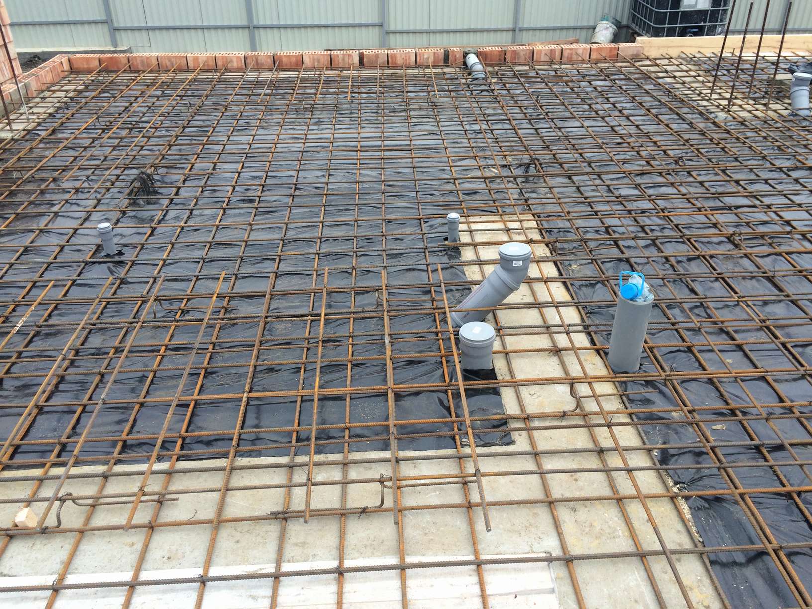

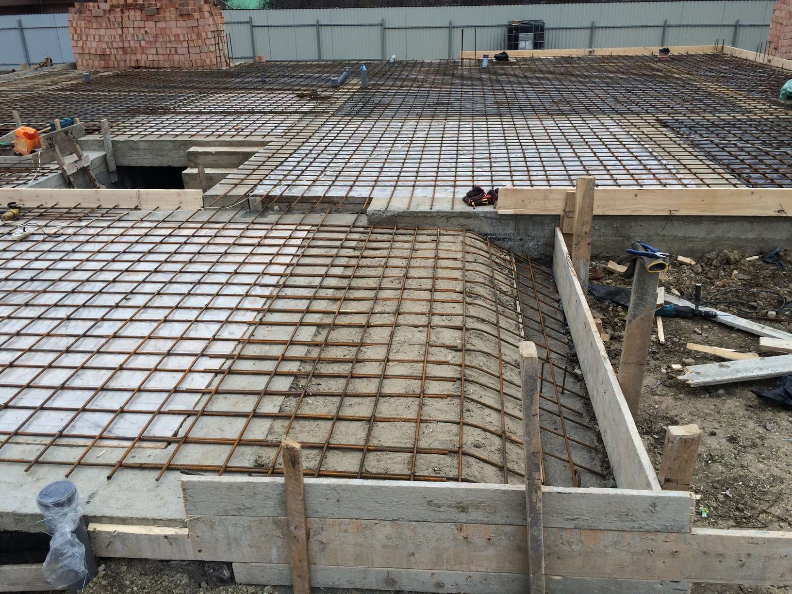

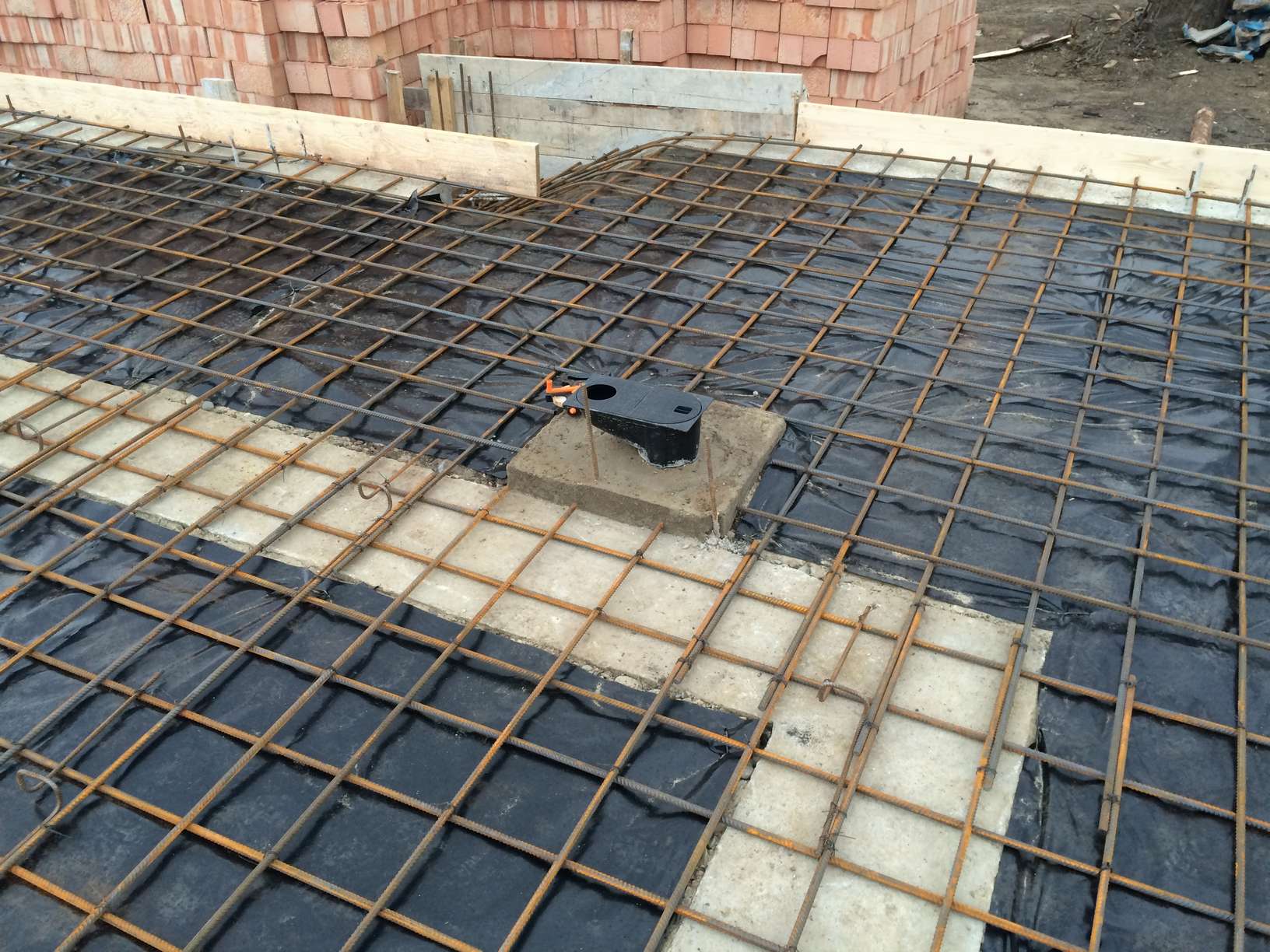

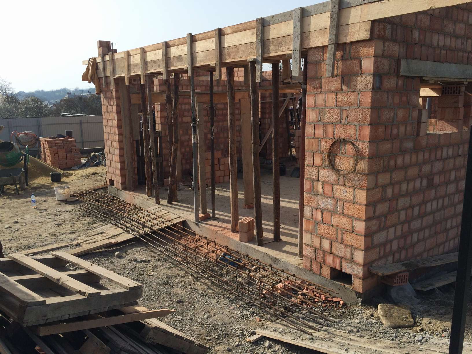

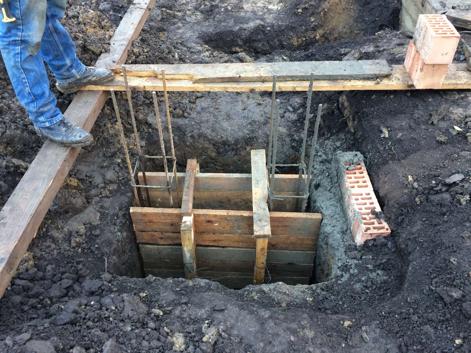

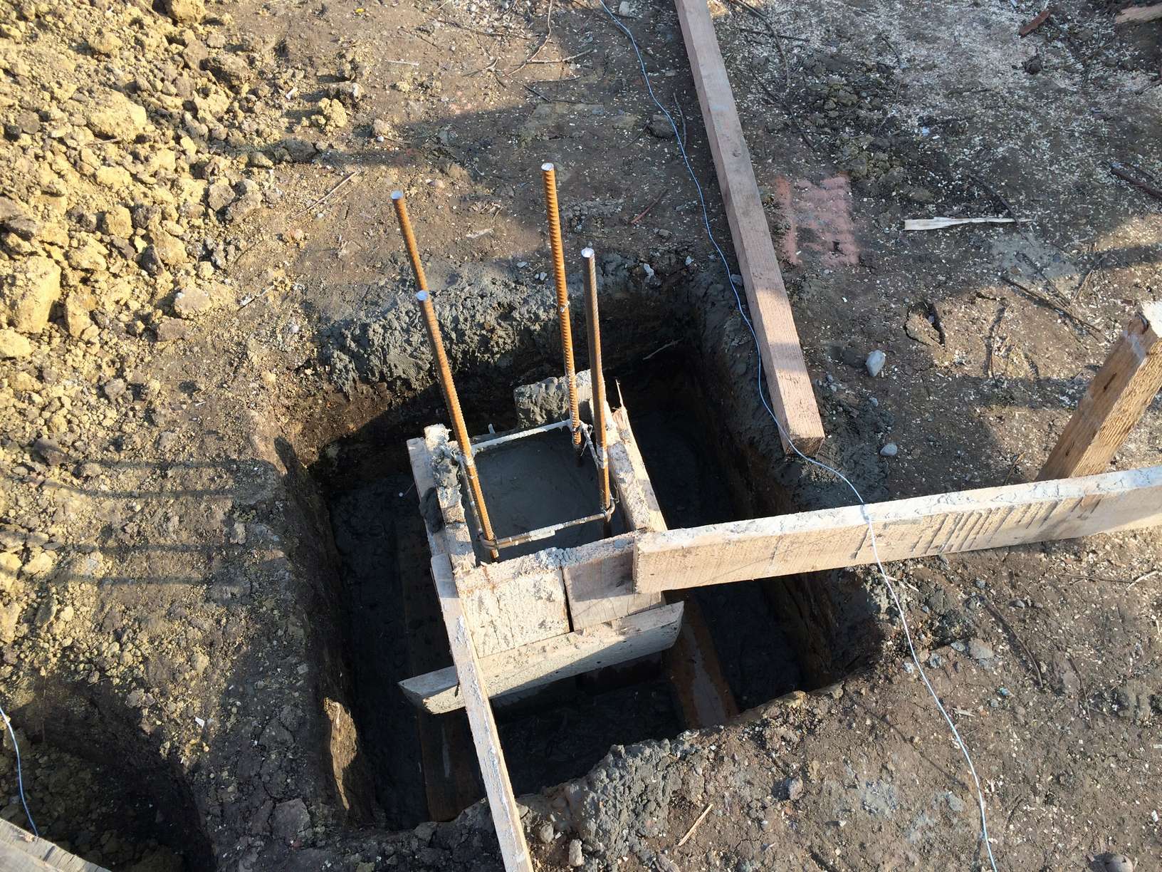

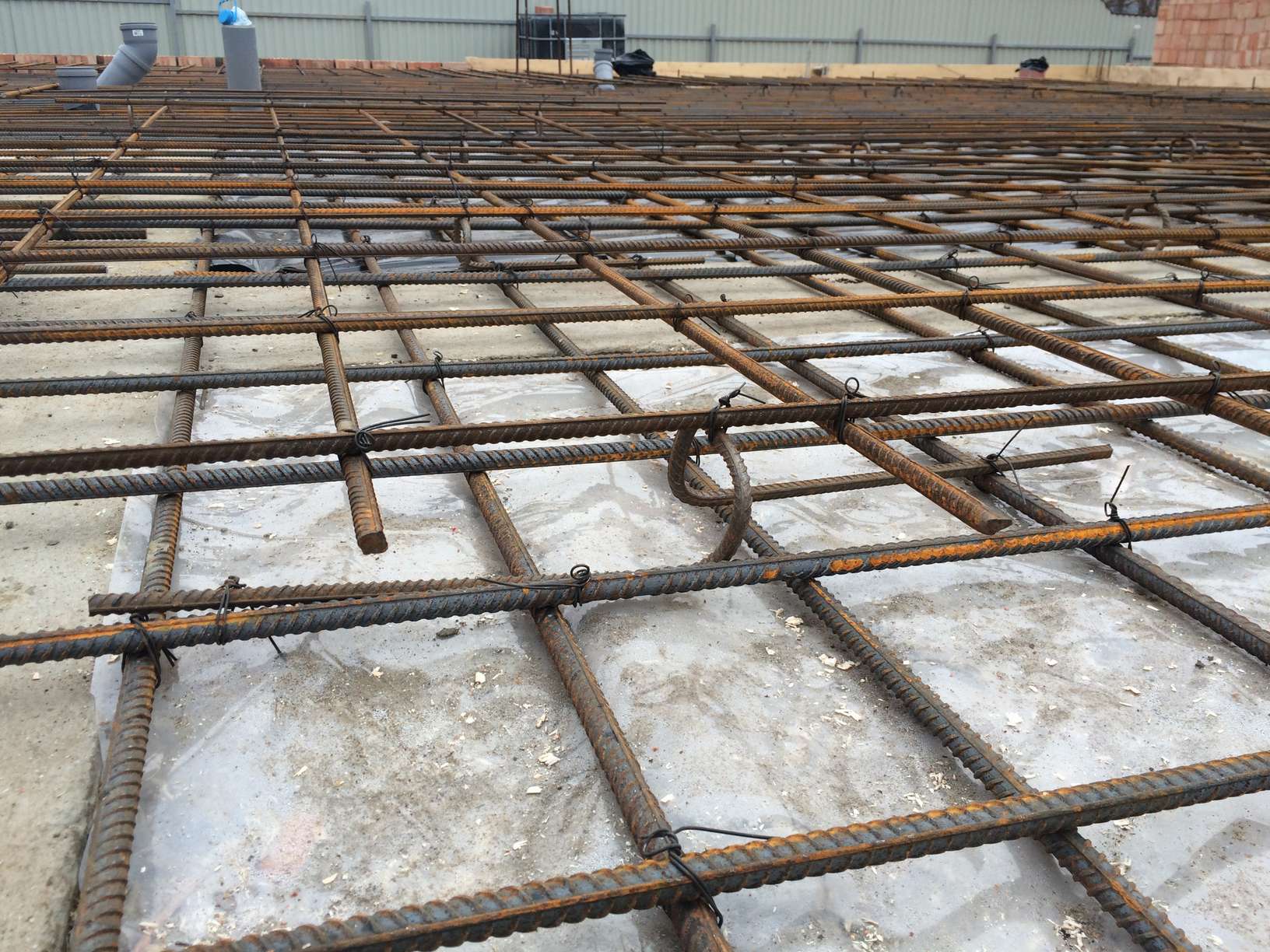

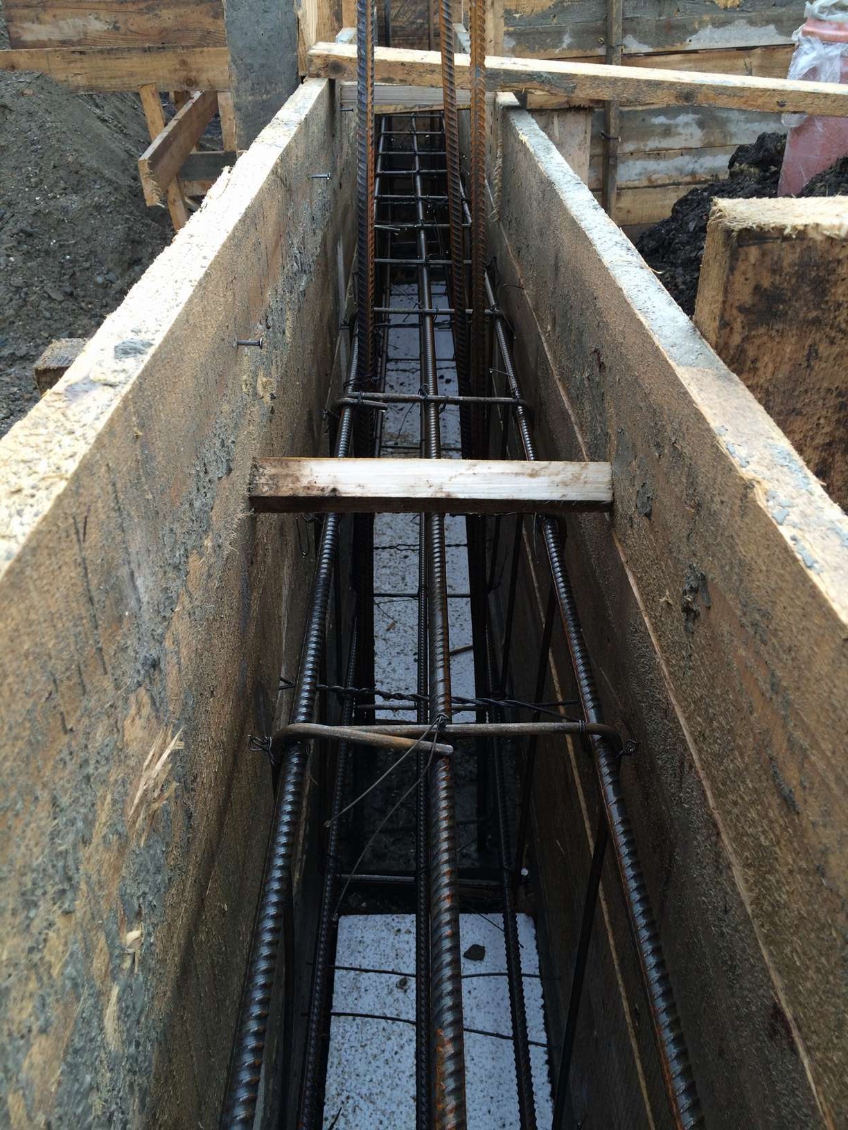

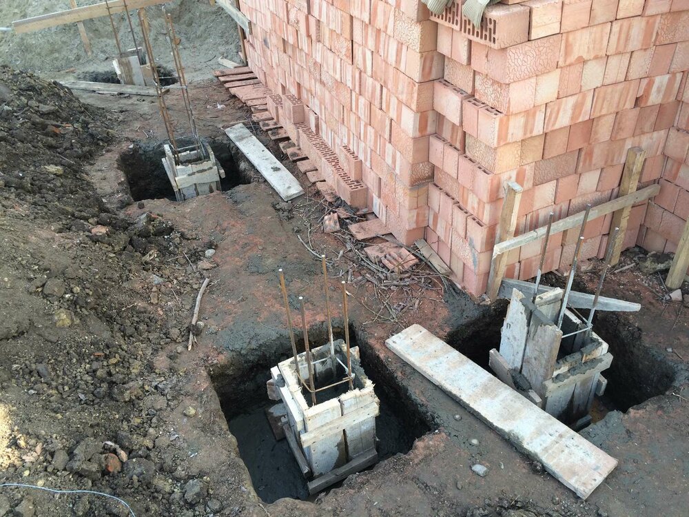

Первое что было сделано: Залил столбчатый фундамент под Крыльцо и террасу.

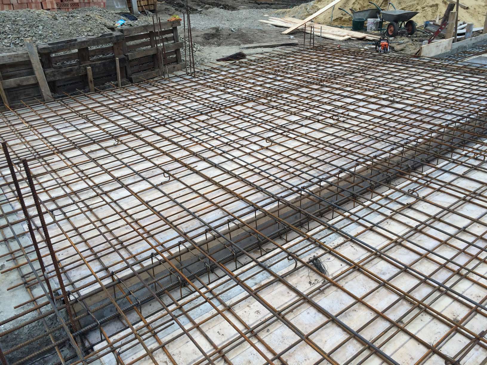

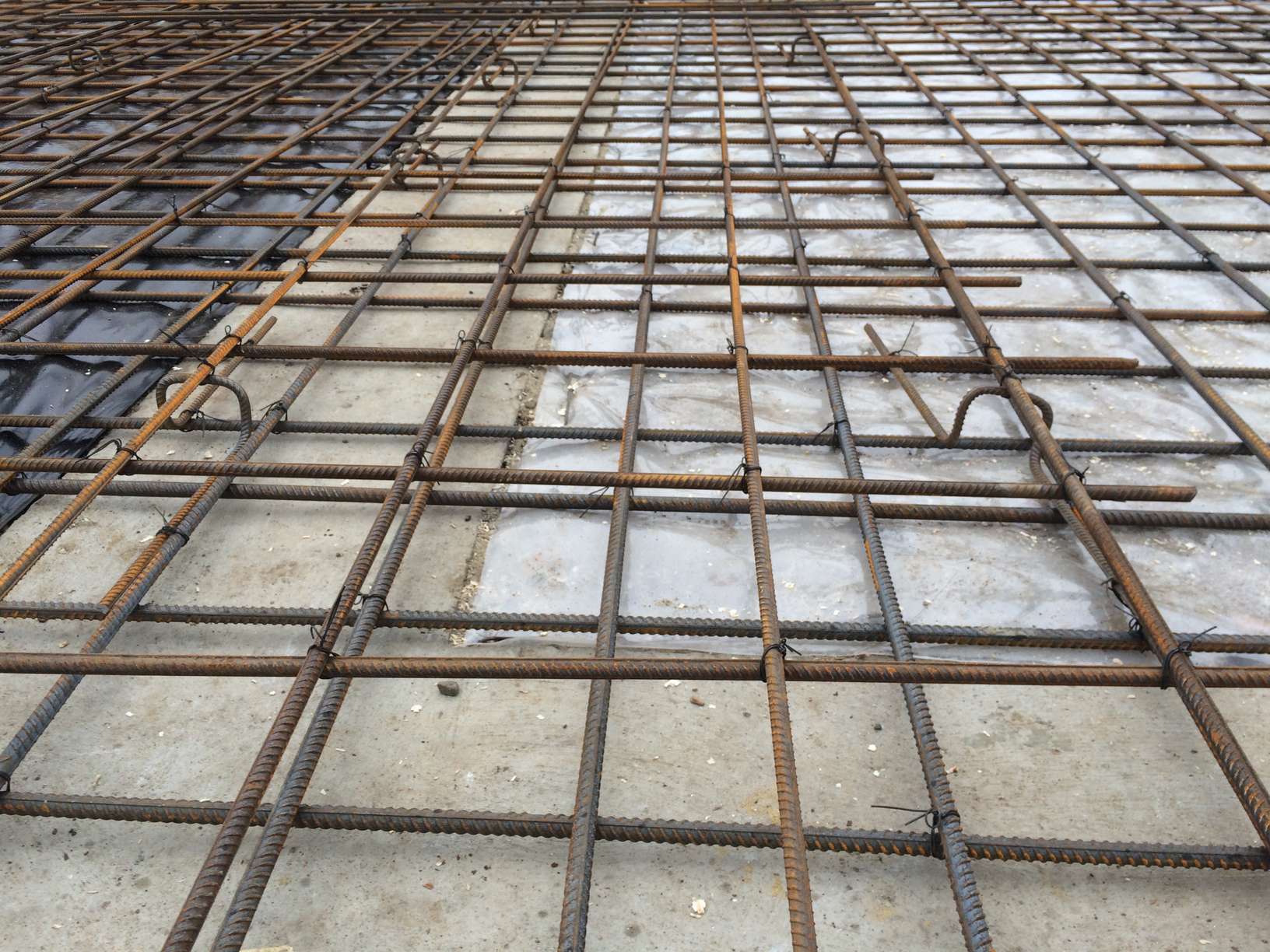

Первый слой арматуры надо приподнять на 3 см Обычно это делается спец пластмассовыми подкладками.
fiksator.io.ua/album713283
В последствии мы конечно же подняли арматуру при помощи камней, на этом фото лучше видно

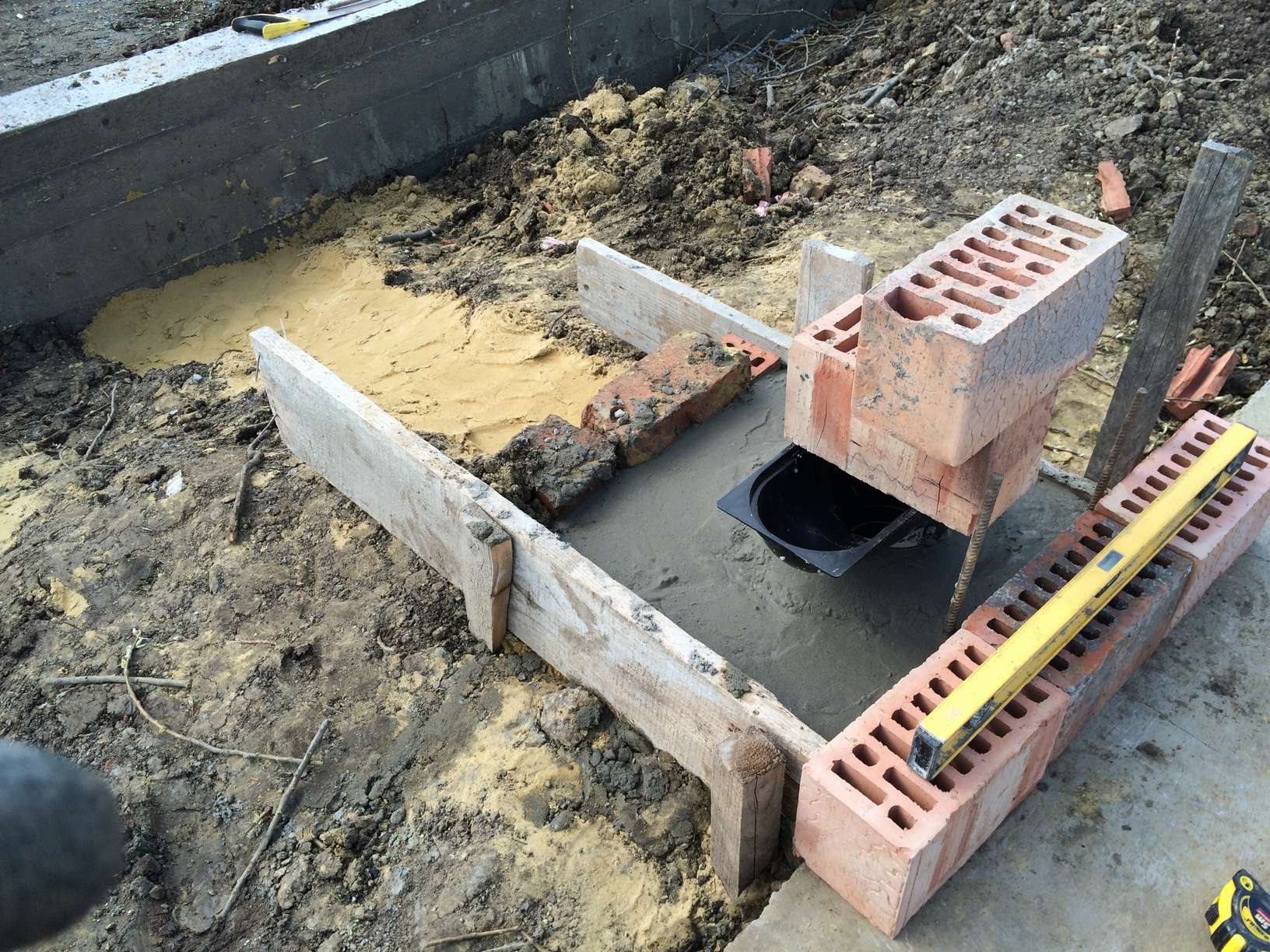

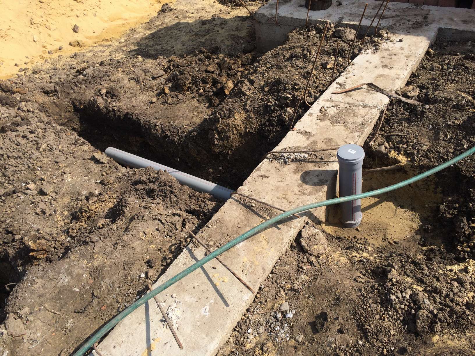

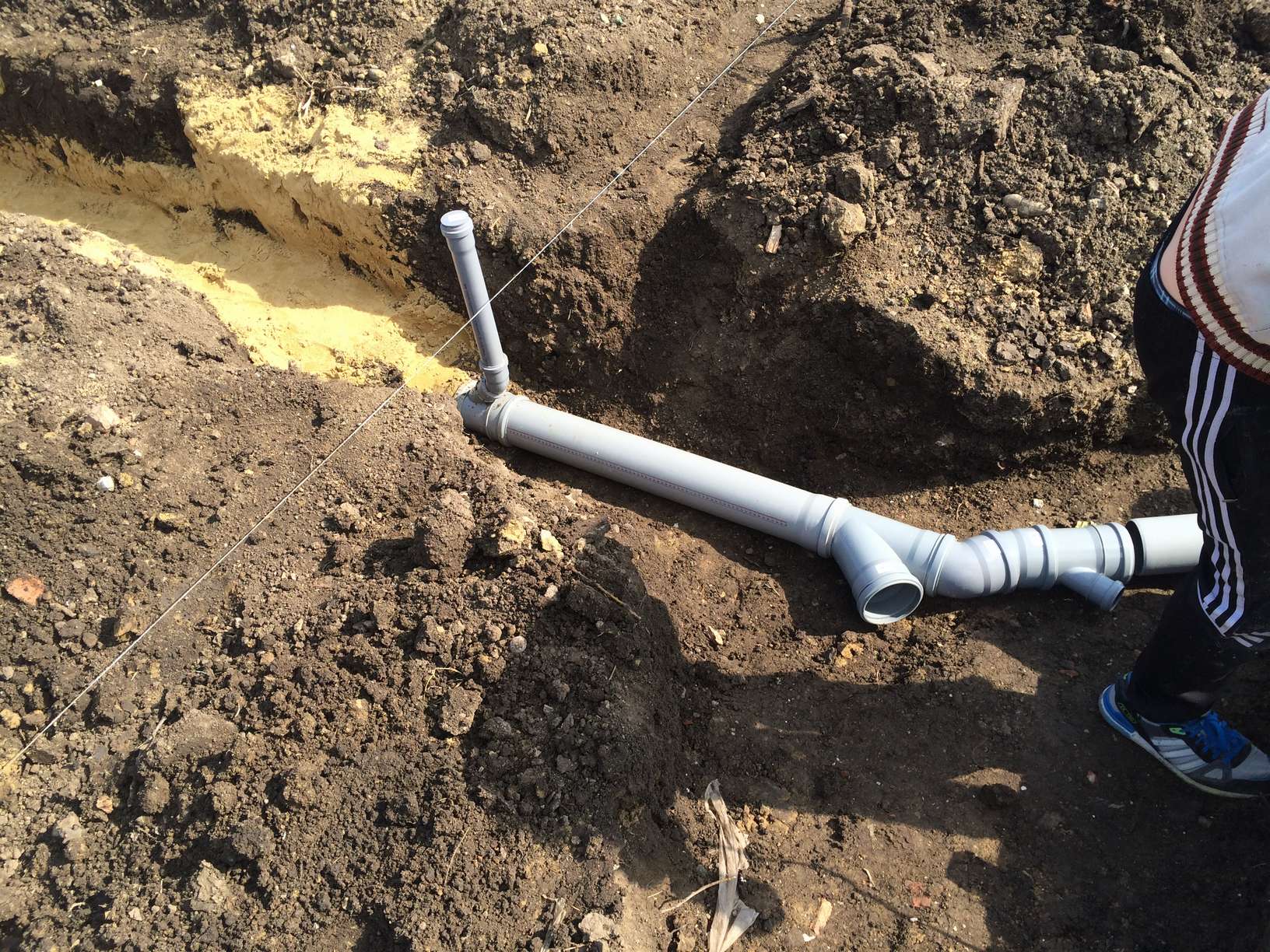

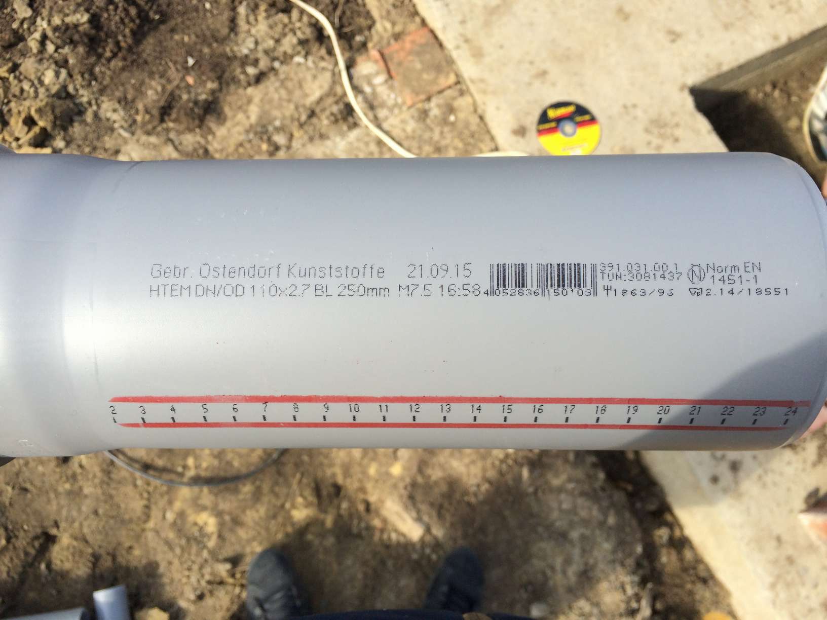

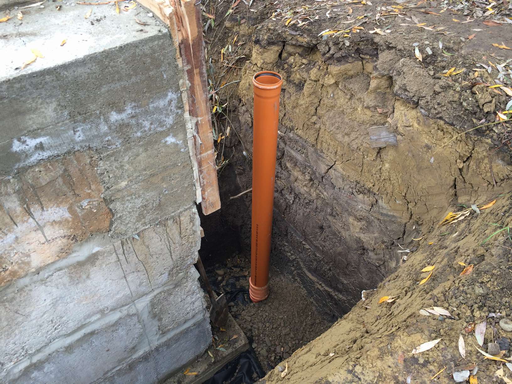

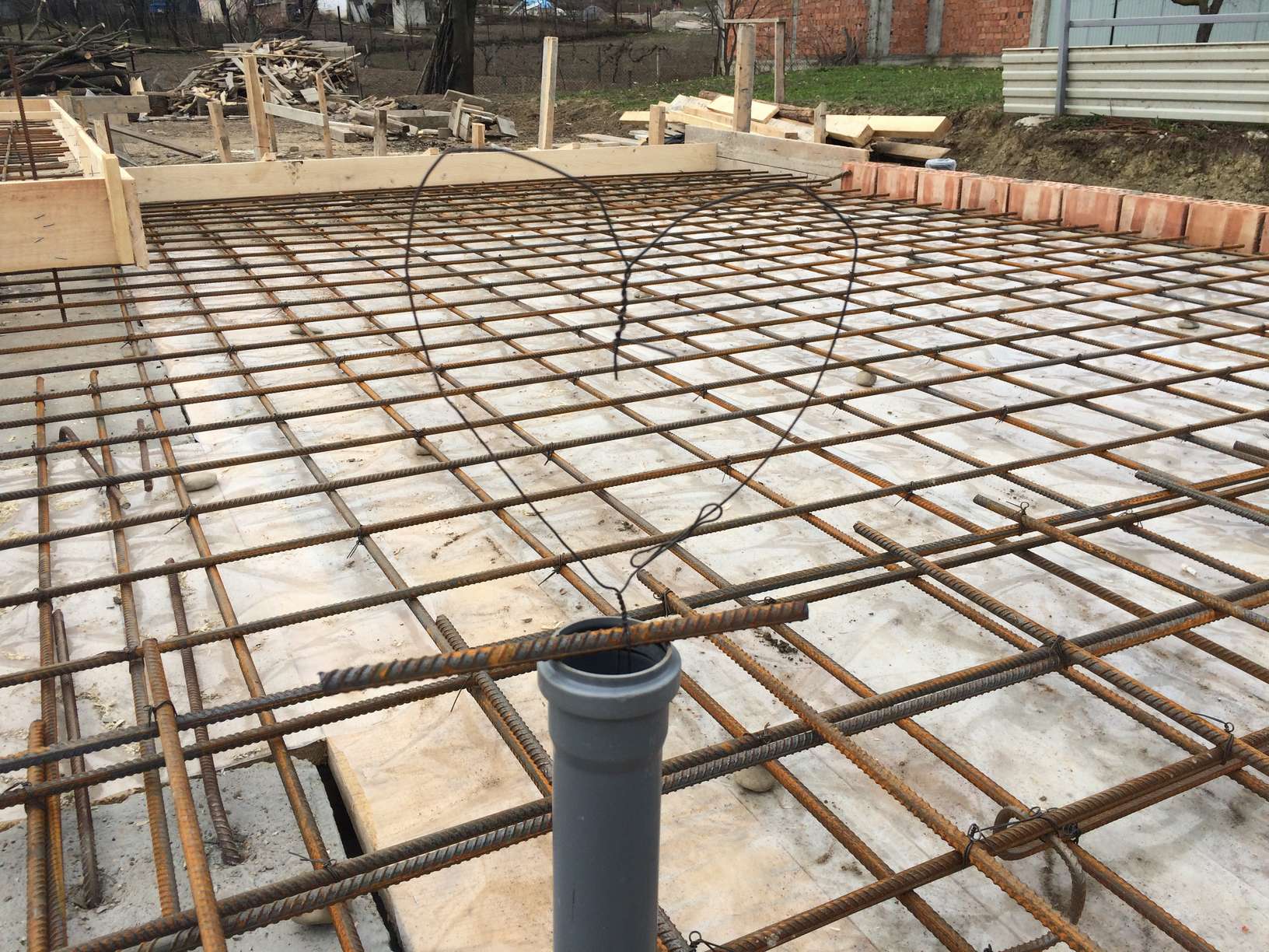

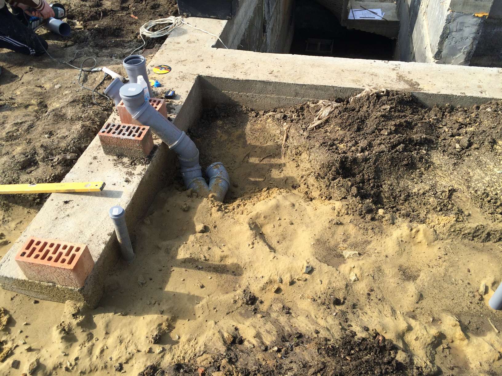

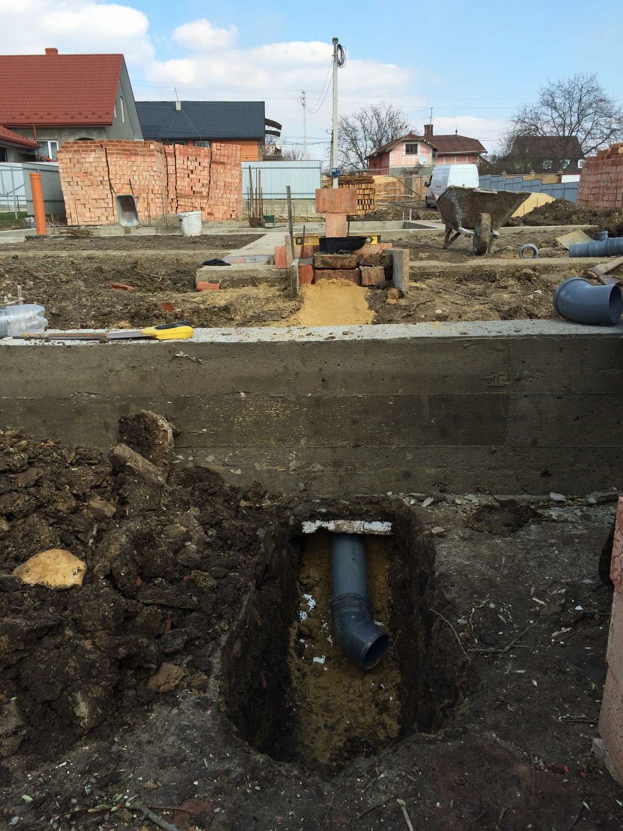

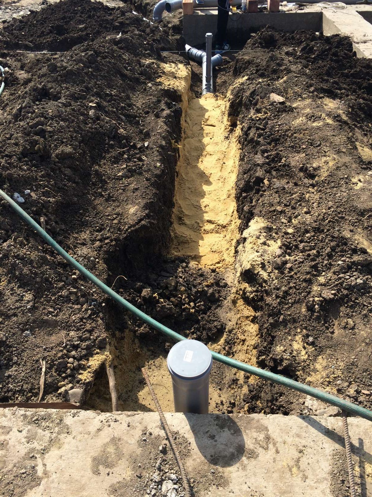

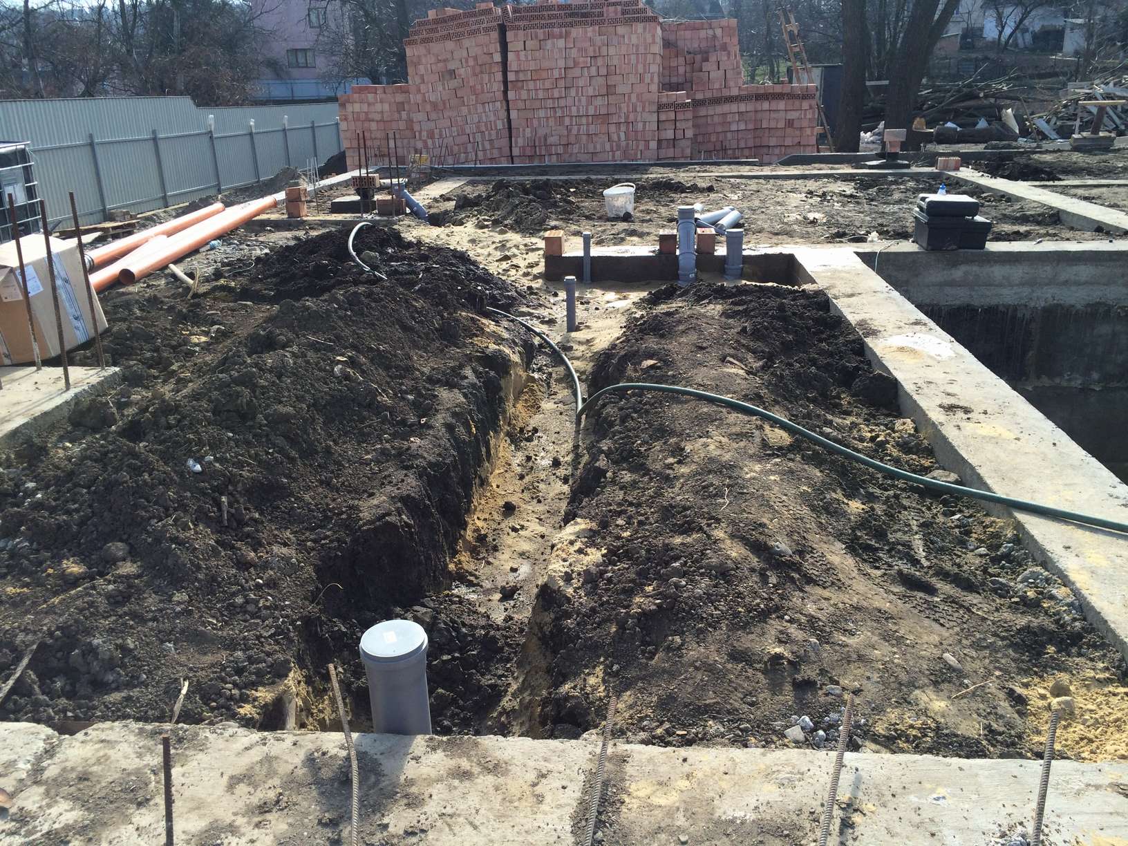

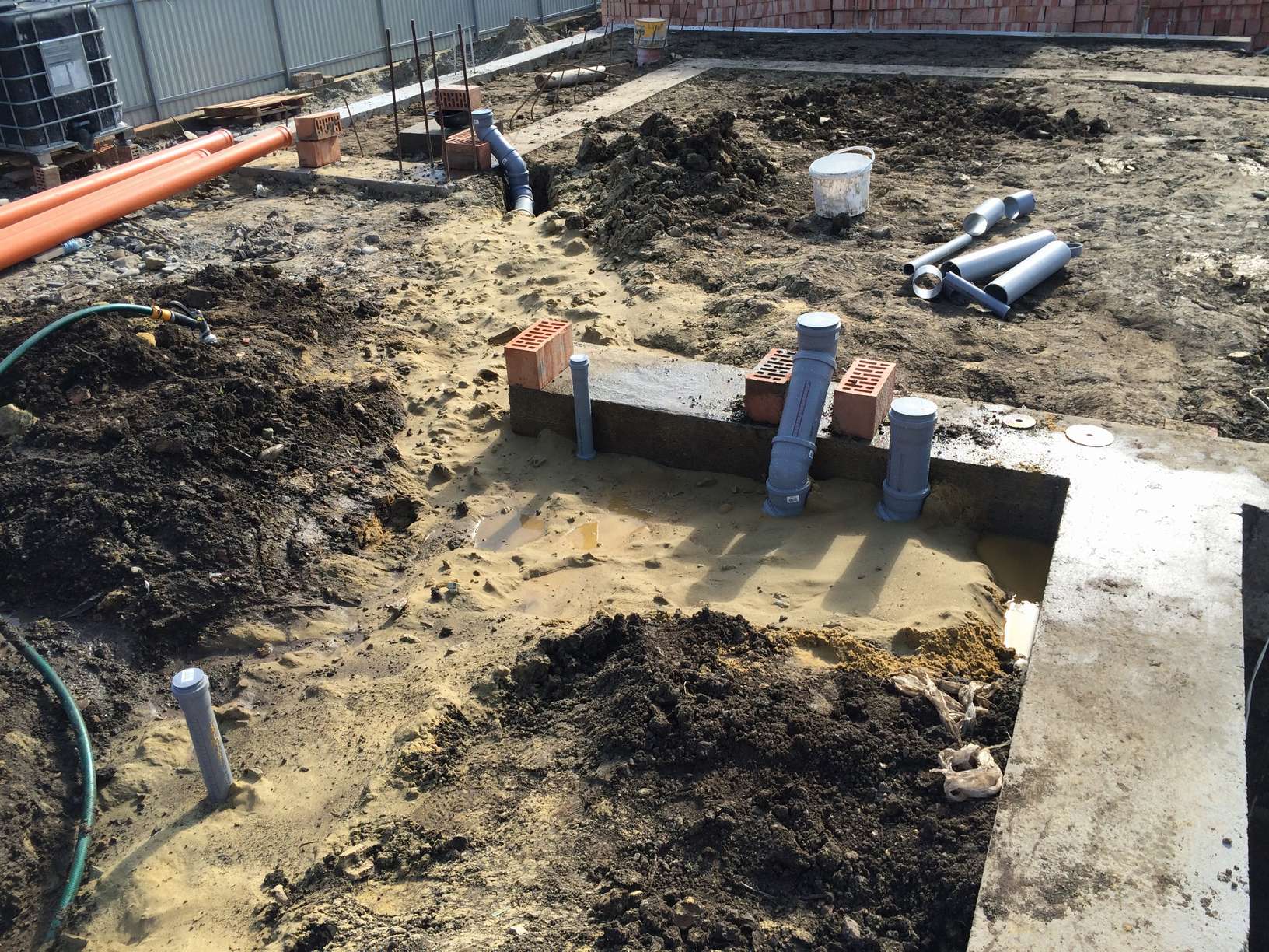

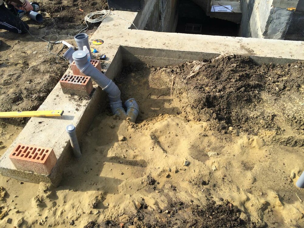

Разводка канализации и ливневок

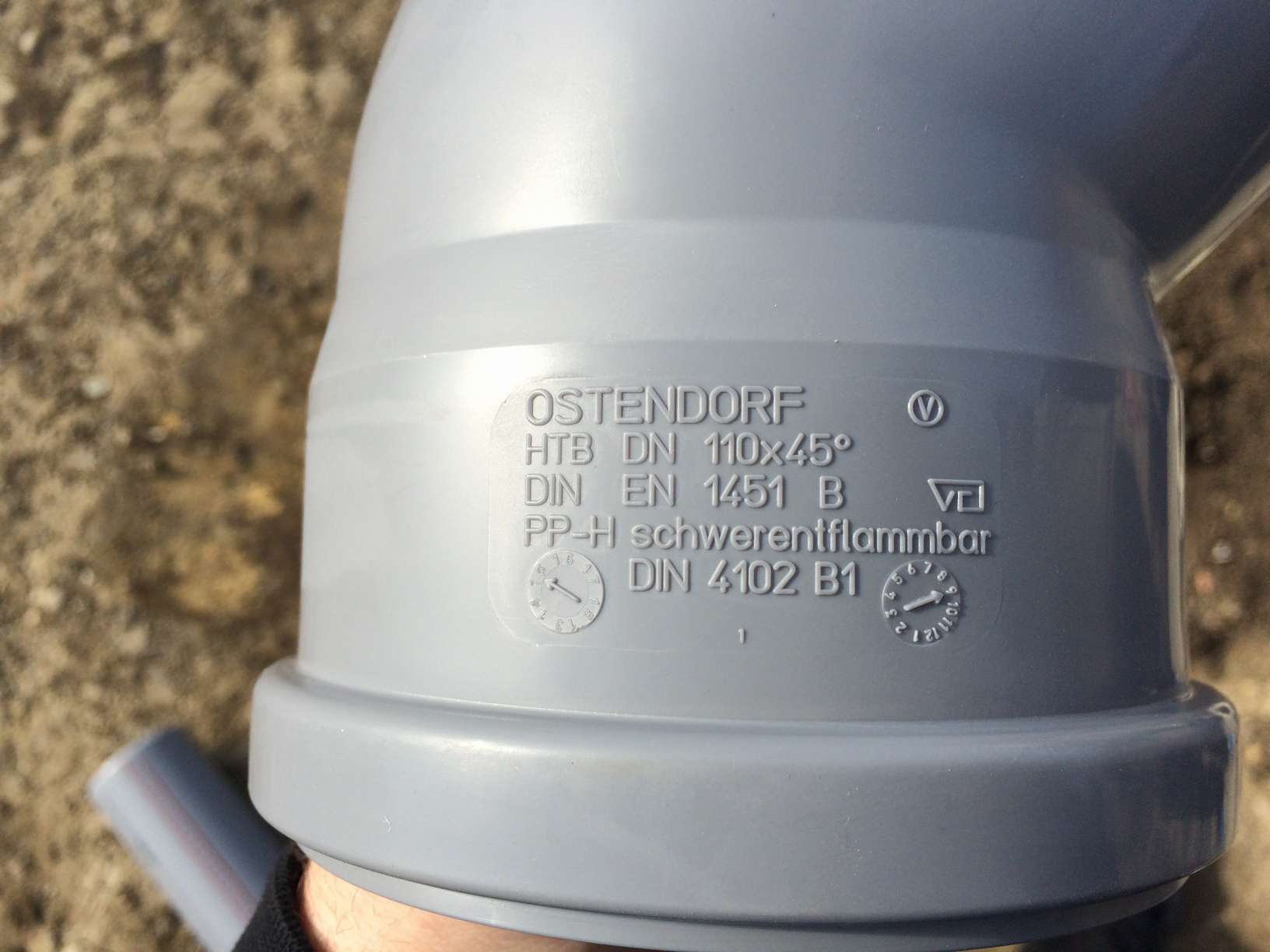

Що за труби каналізації і де купували? Зараз якраз шукаю труби для внутрішньої каналізації.
У нас галькою підкладають. Я пробував знайти фіксатор і зрозумів, що не дарма гальку юзають.;)
Добавлено через 3 минуты
Трубы вот такие вот. Сантехник утверждает что это лучшая труба из тех что есть на нашем рынке. Адрес магазина кину в личику.

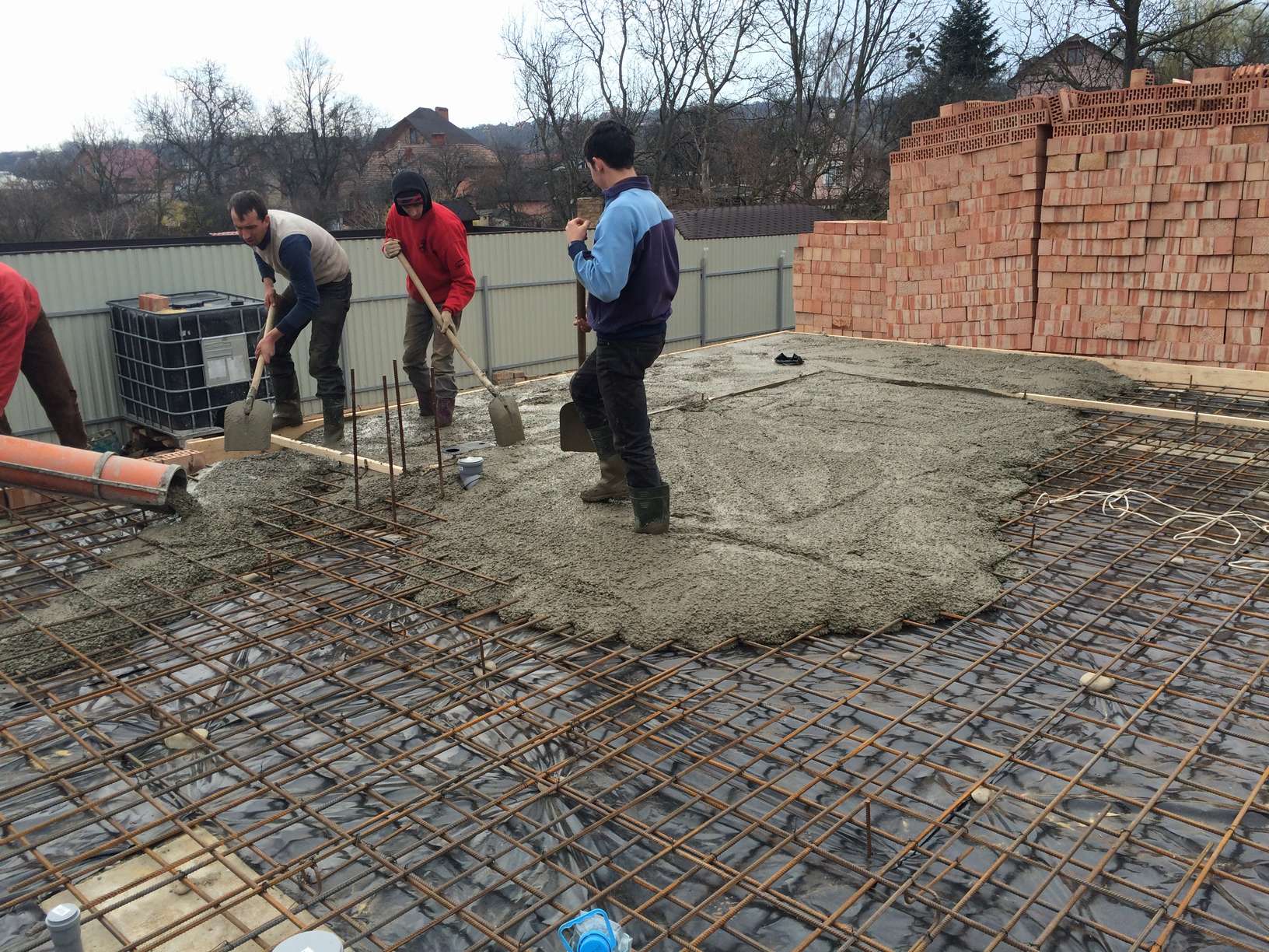

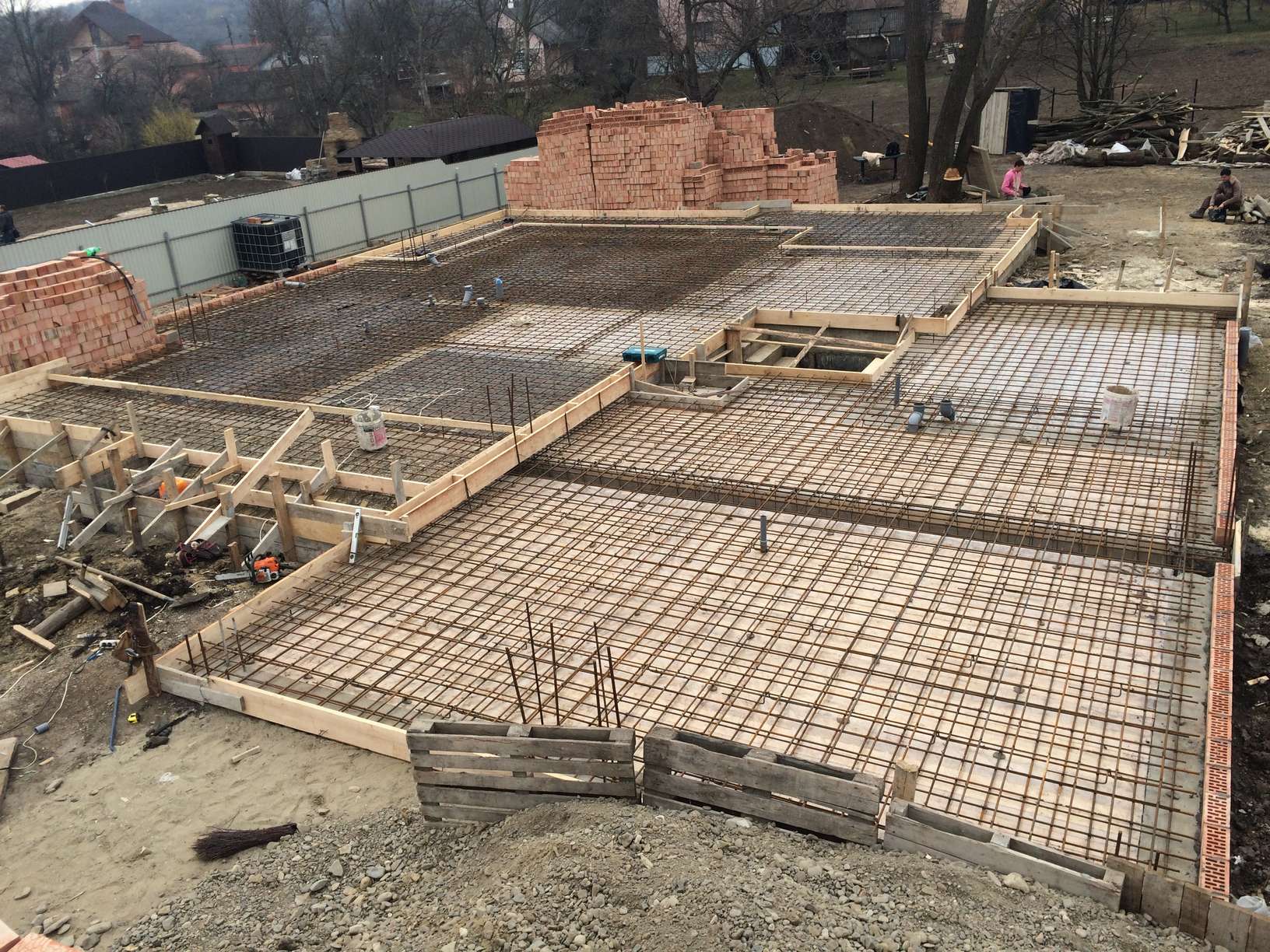

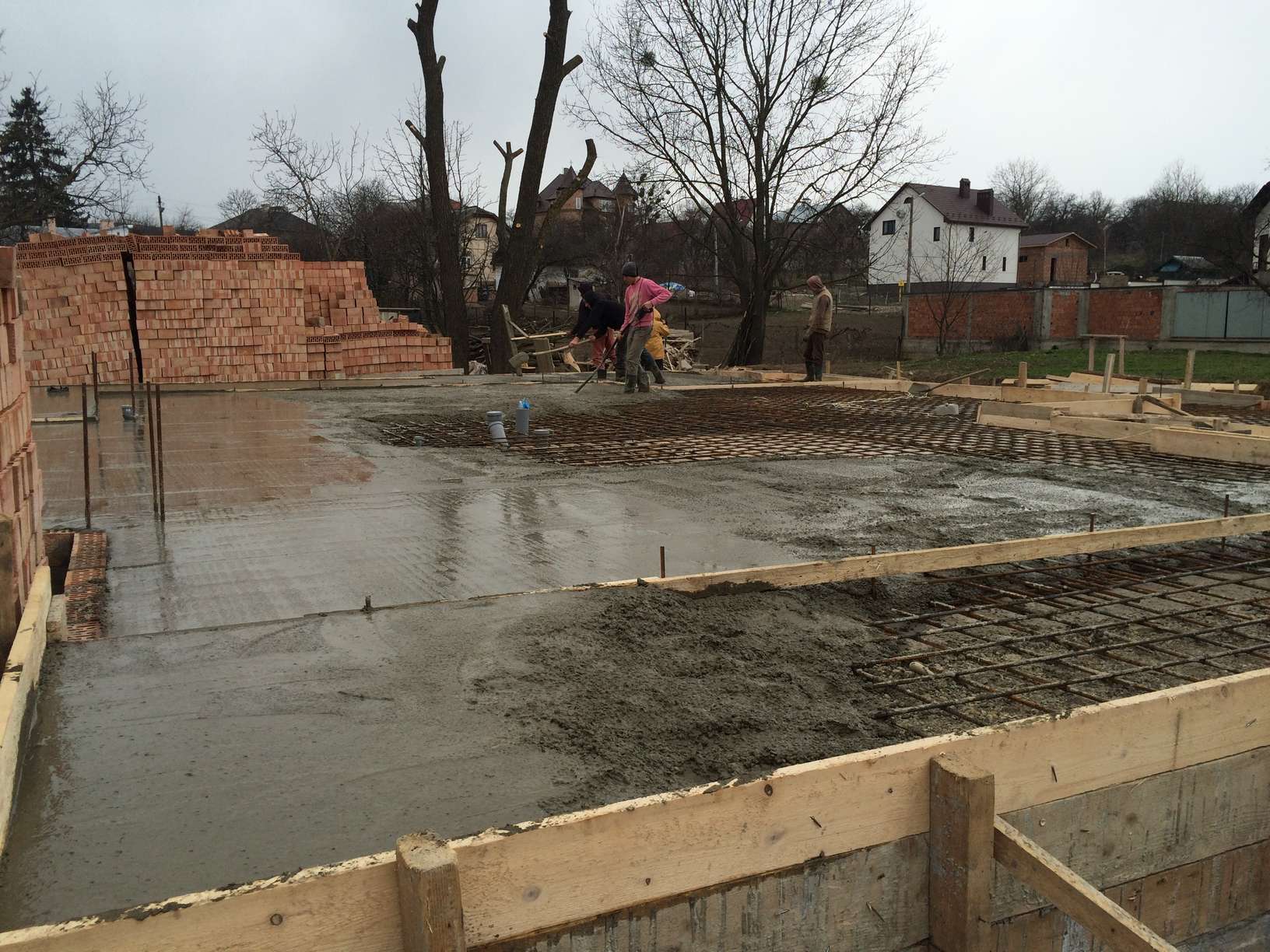

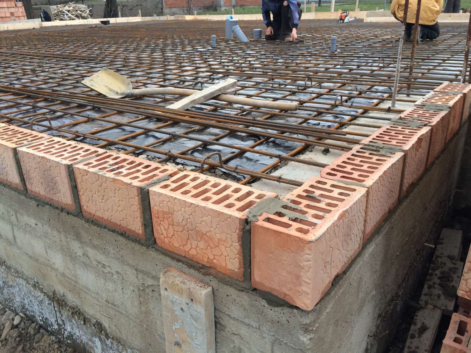

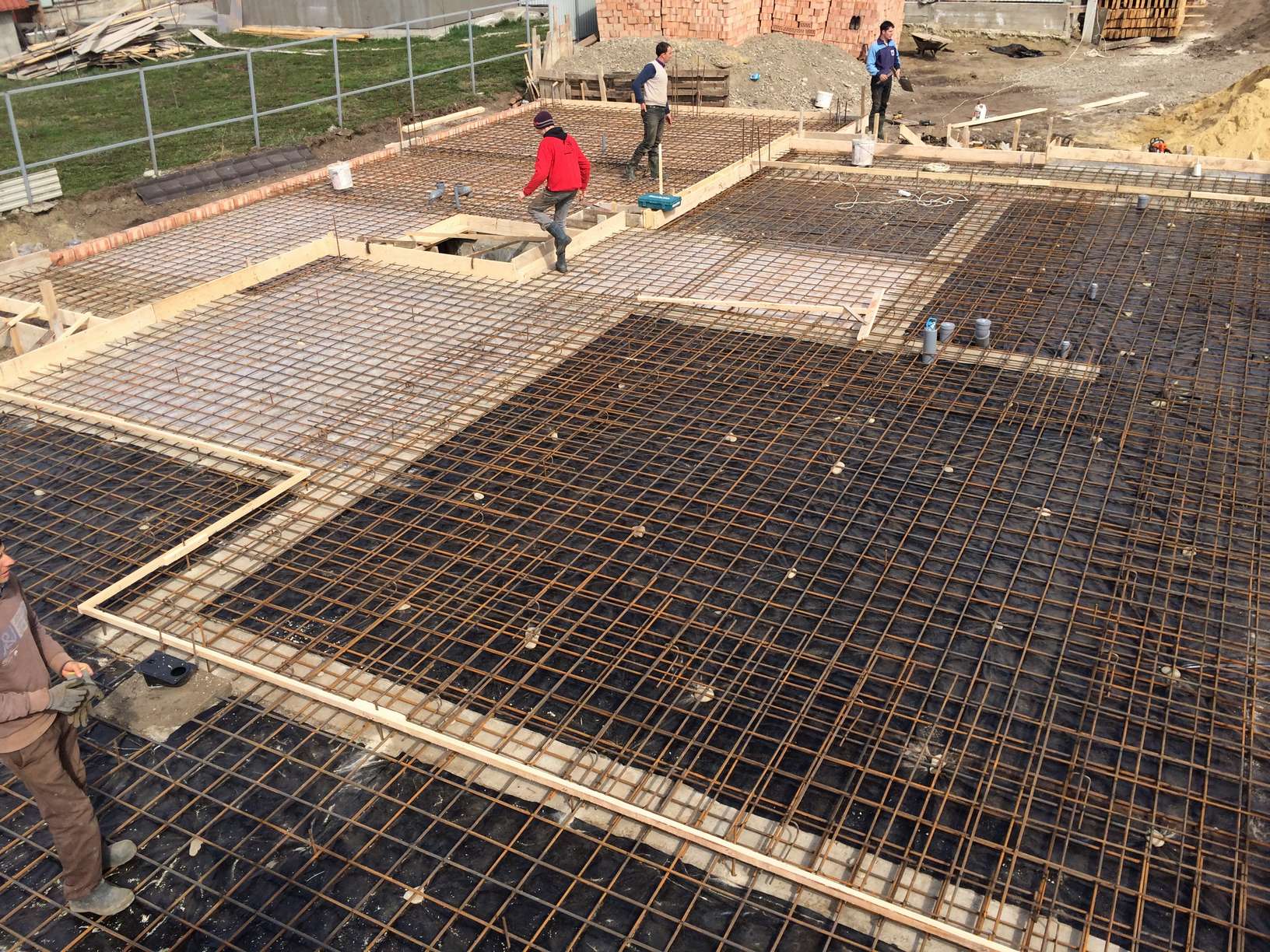

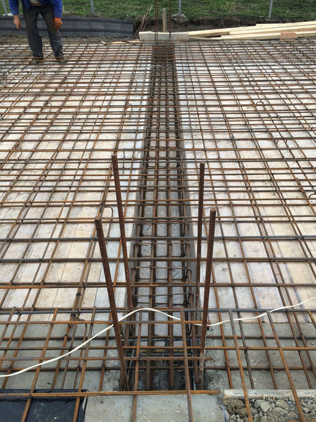

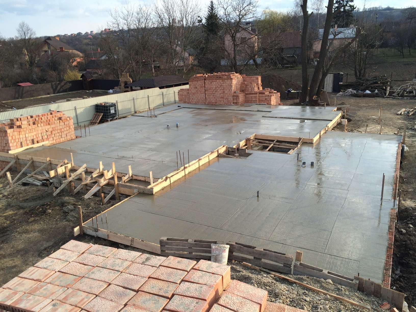

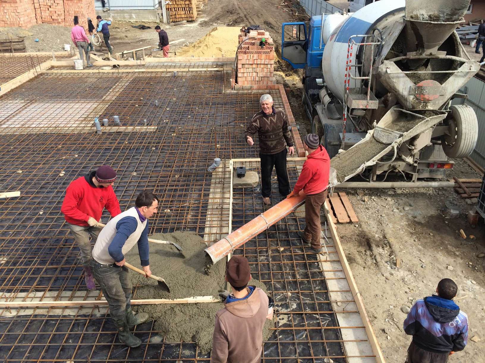

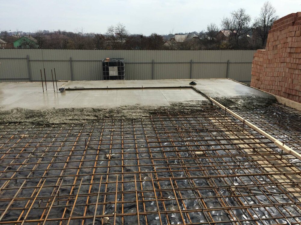

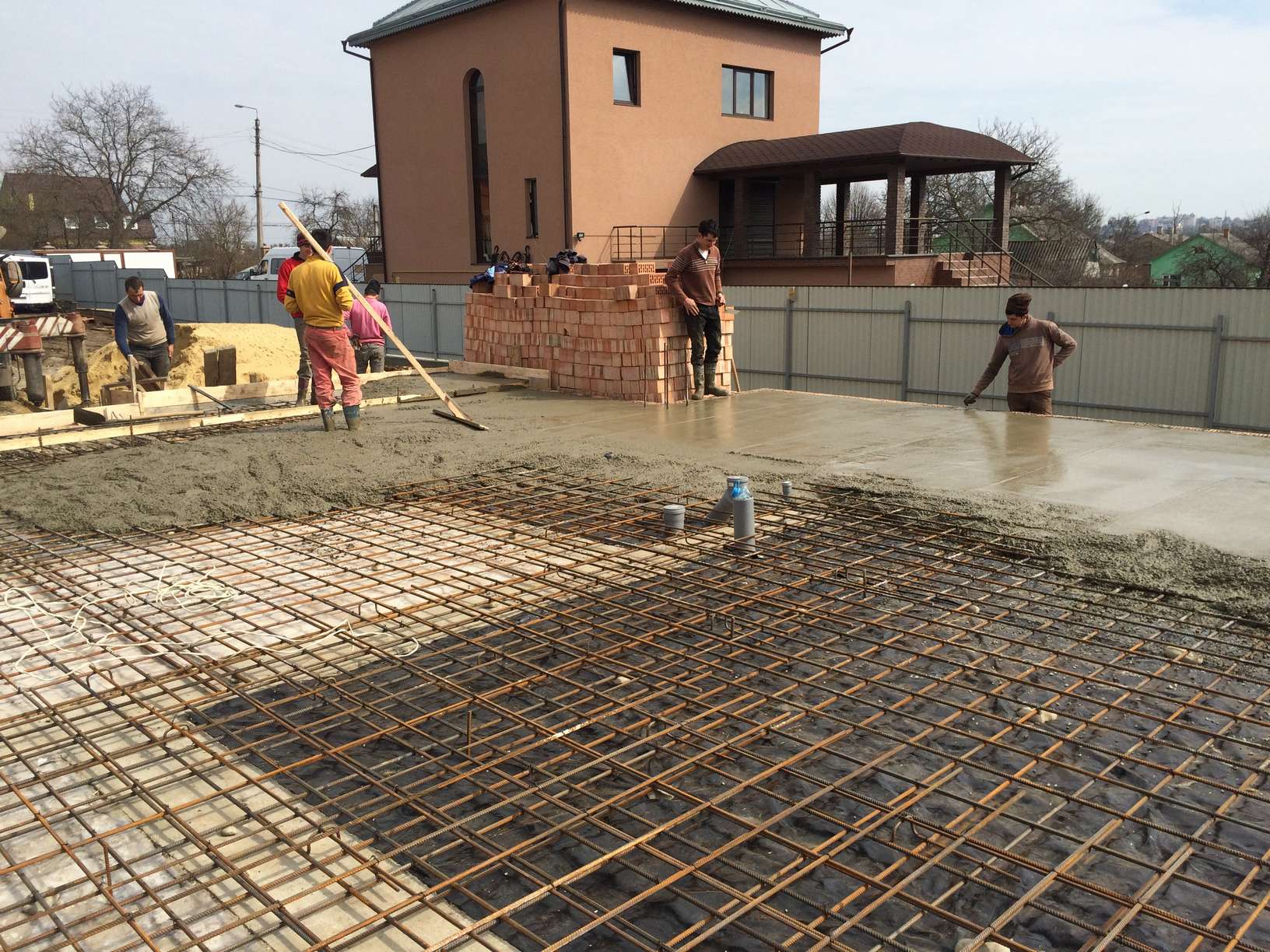

Вот таков итоговый результат.
Площадь перекрытия составила 230 м2 (включая террасы)
Расход бетона 37 м3
Все готово!

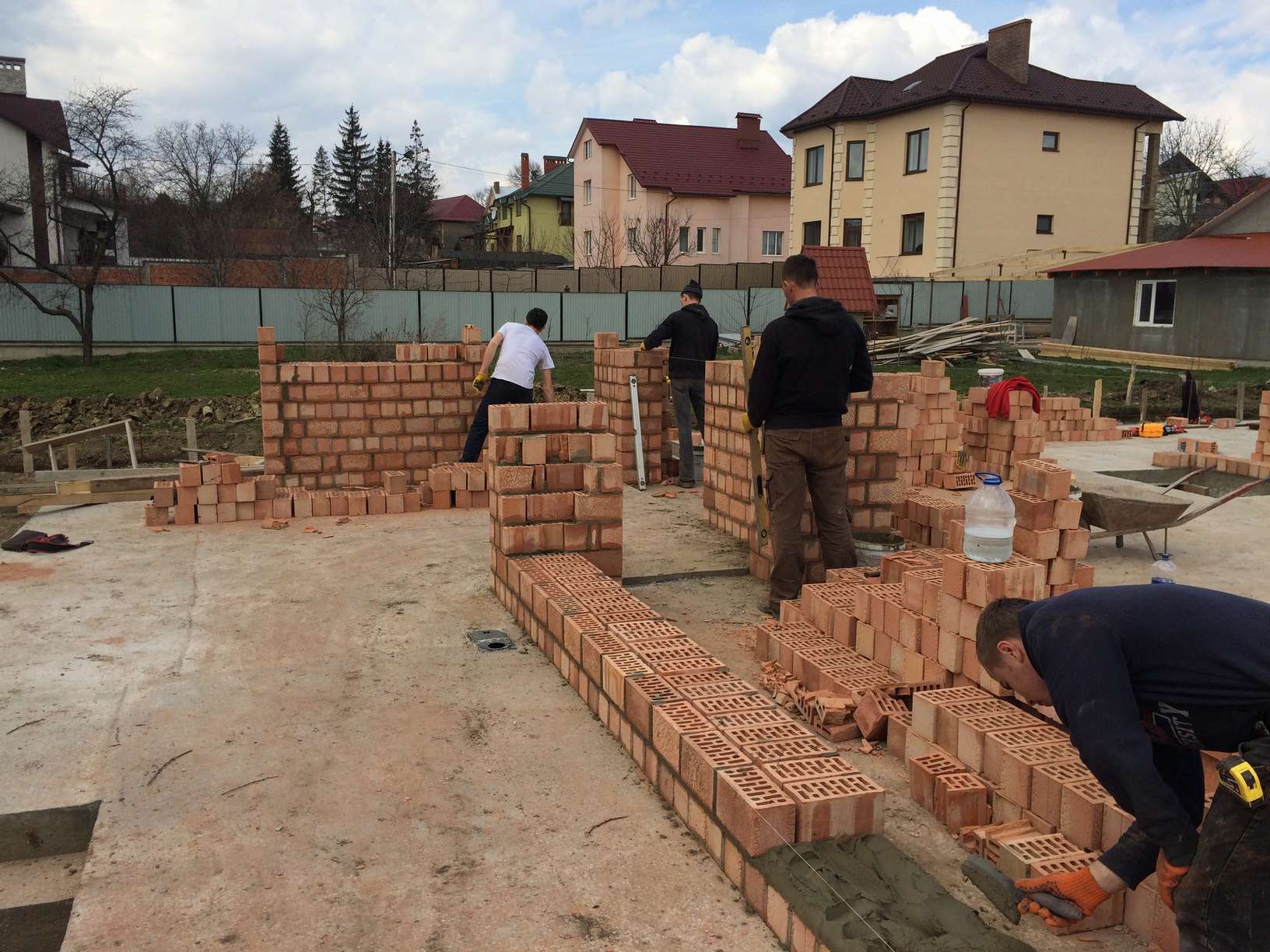

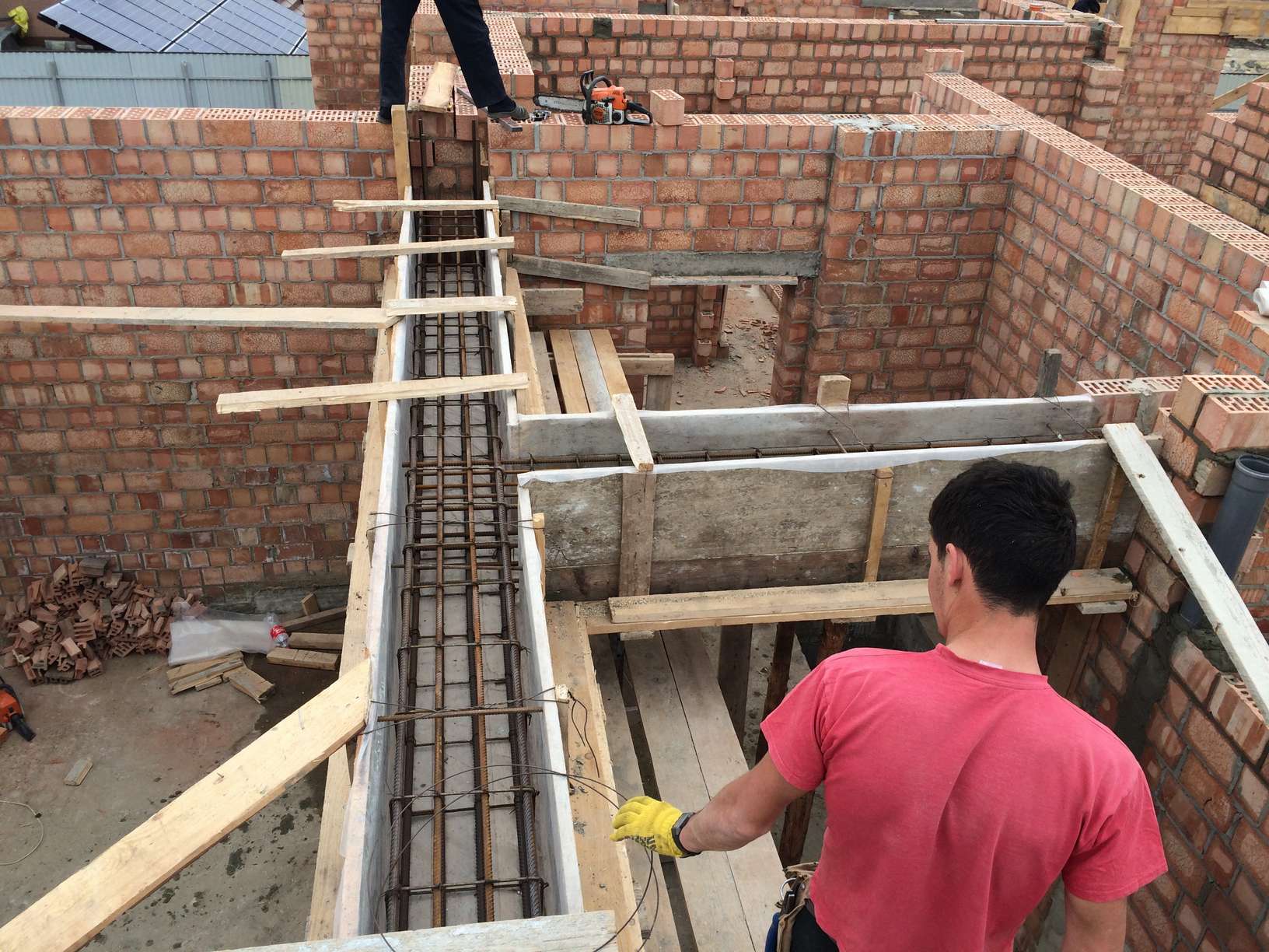

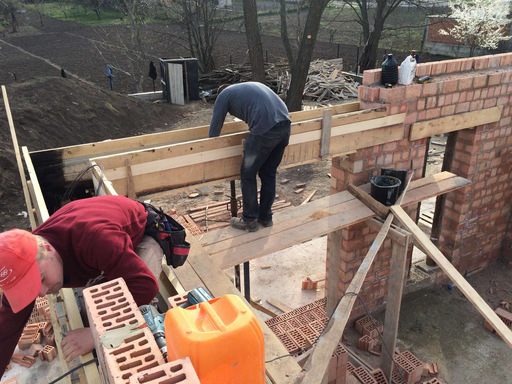

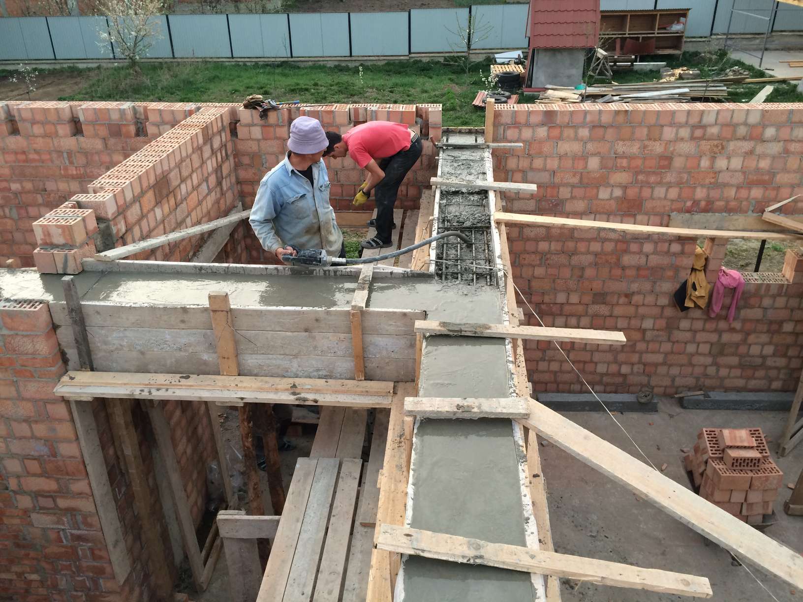

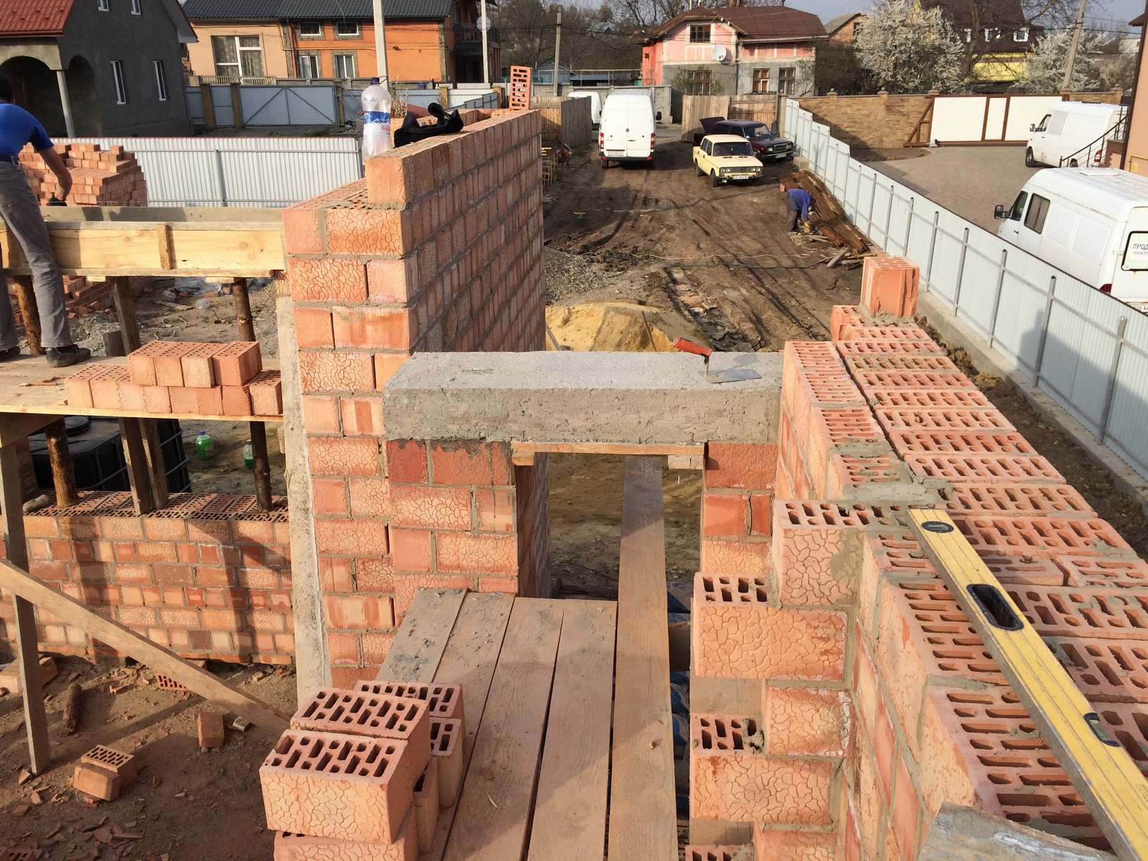

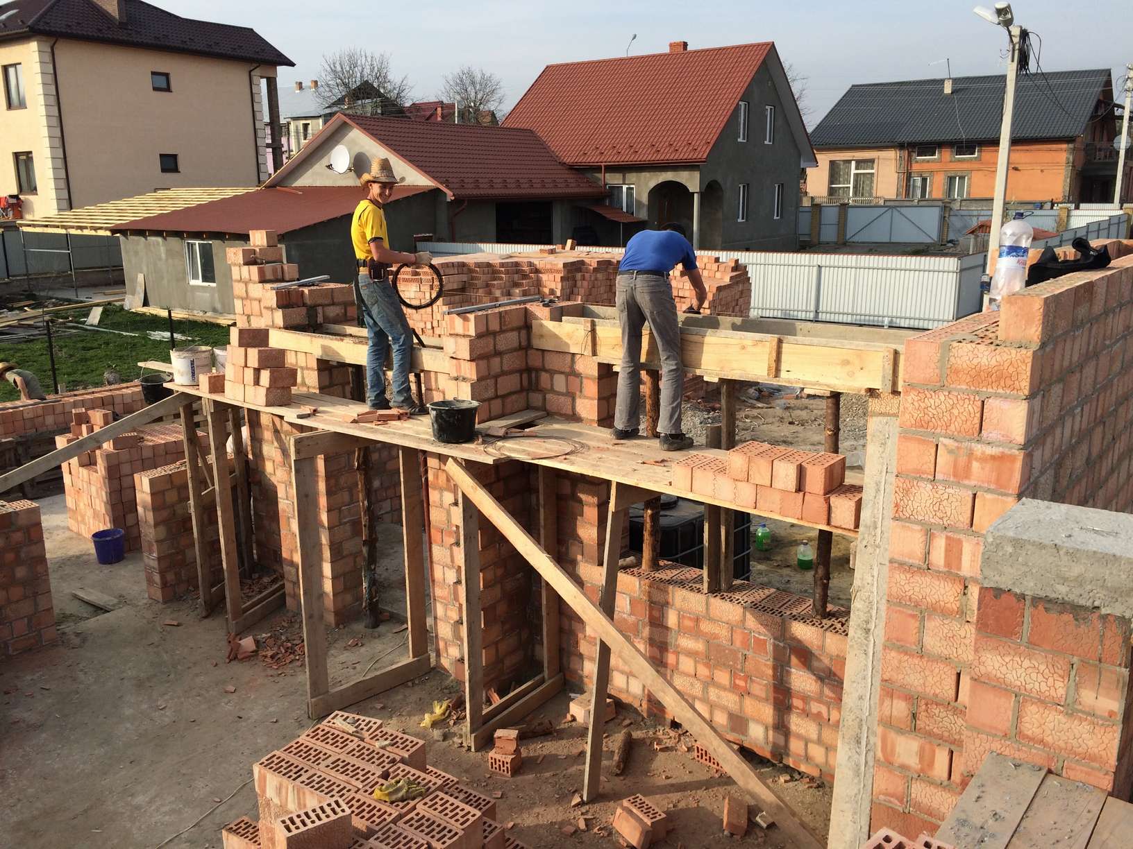

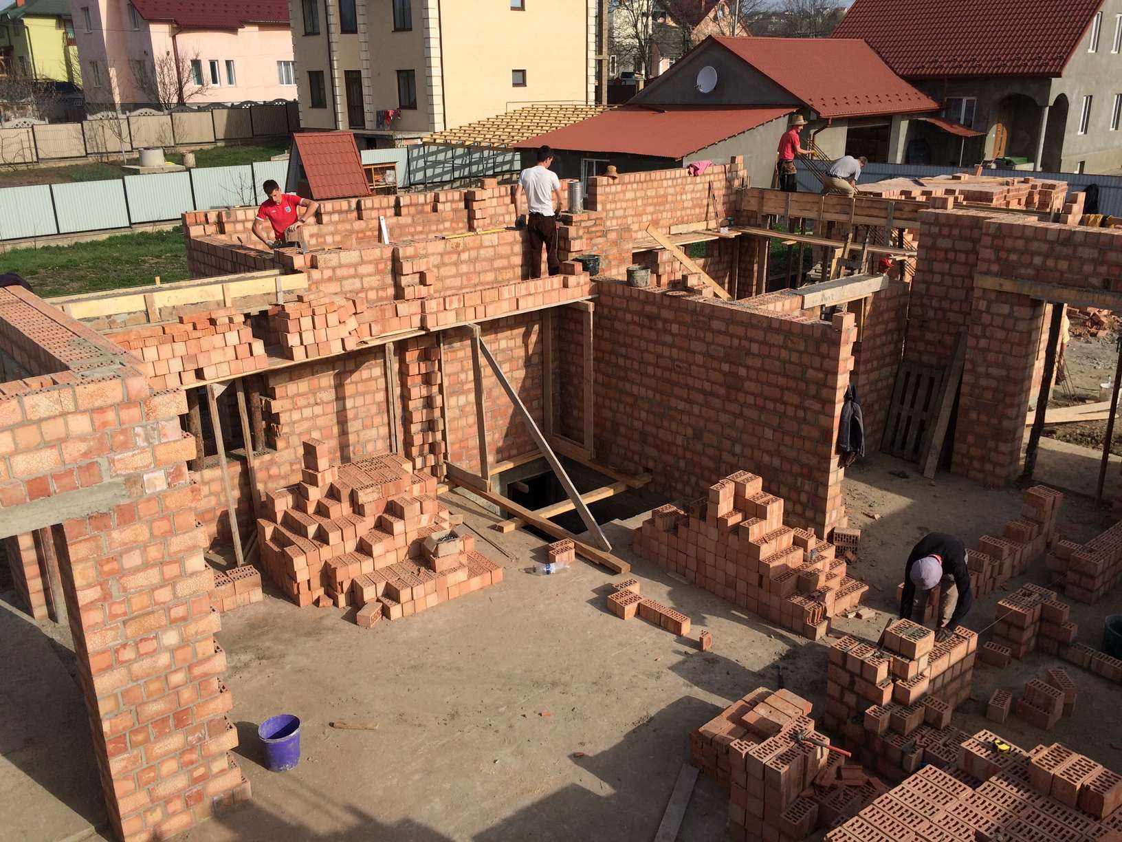

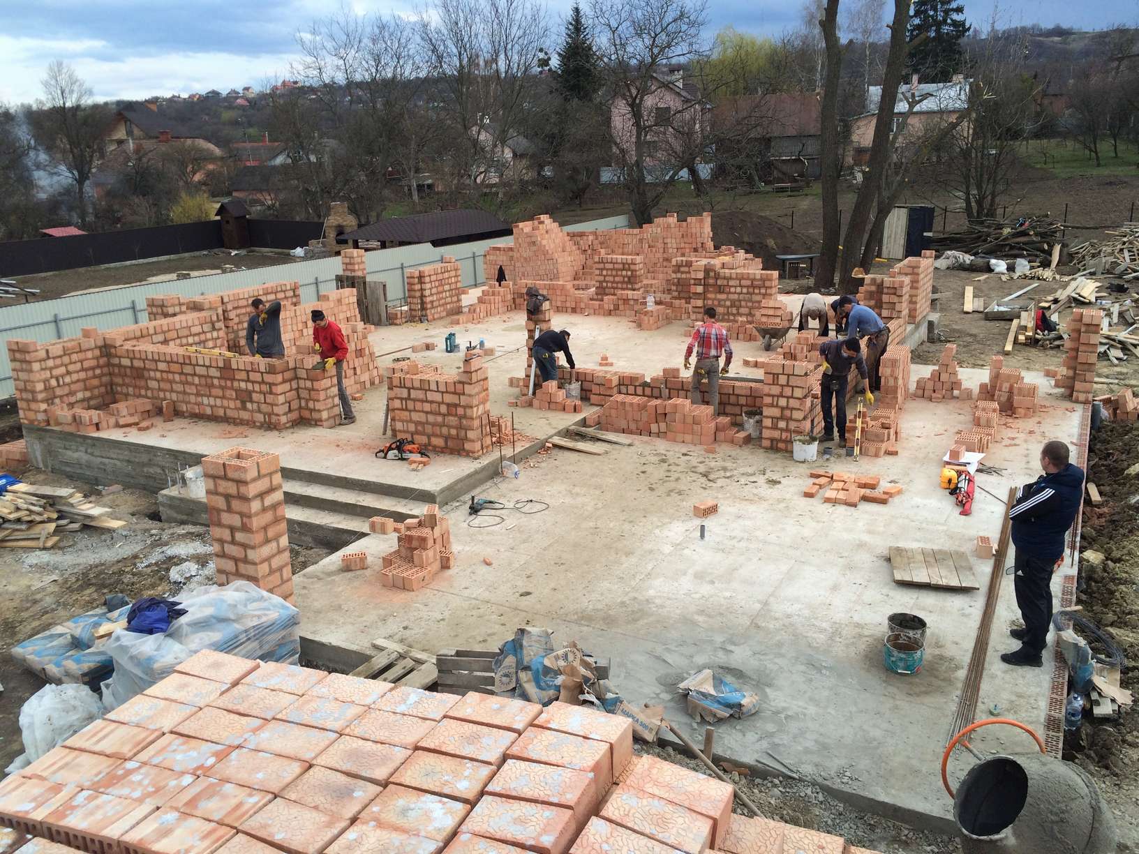

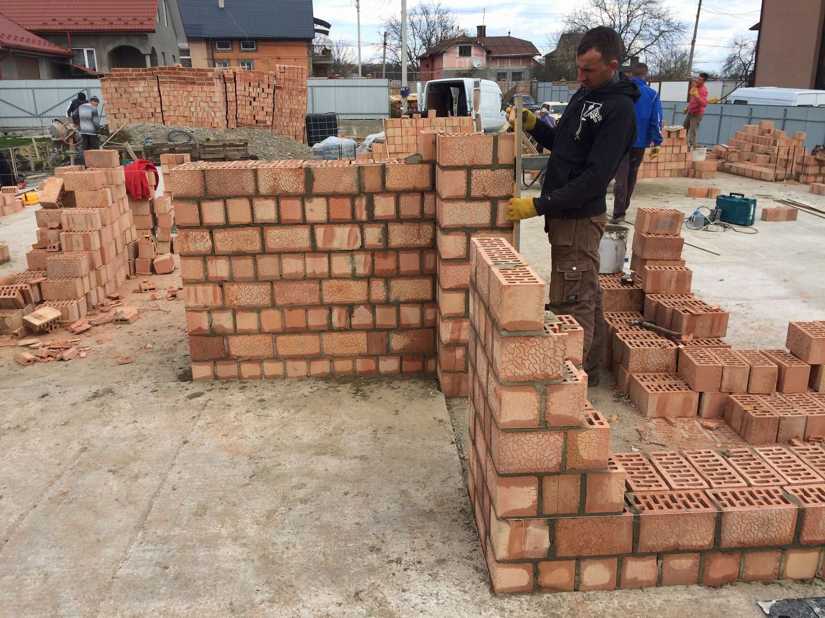

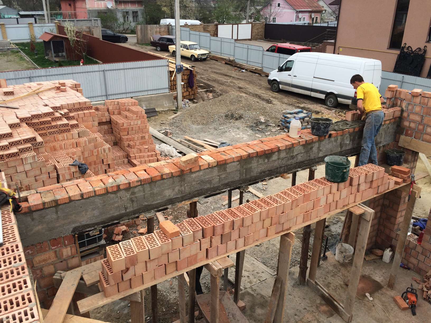

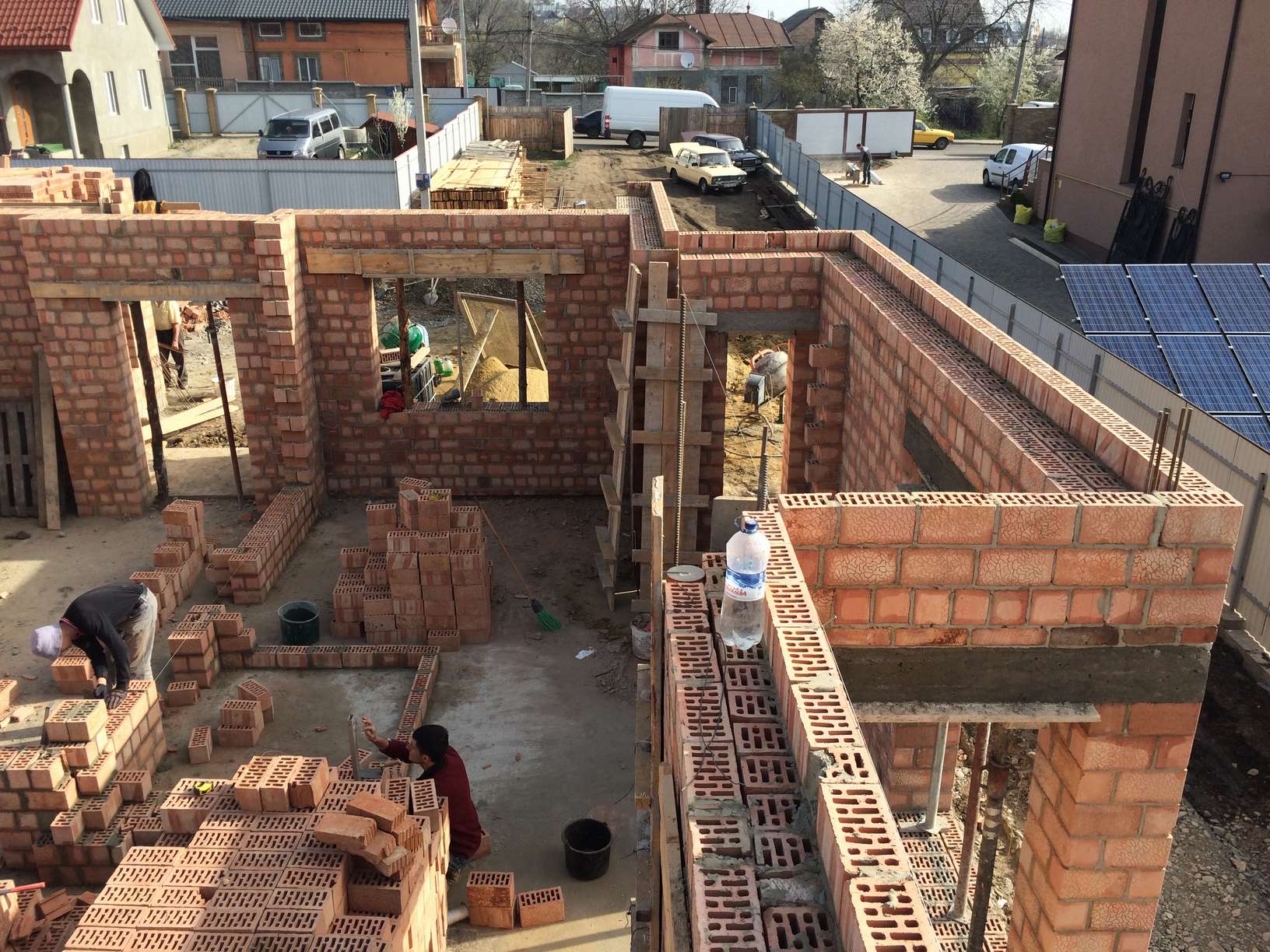

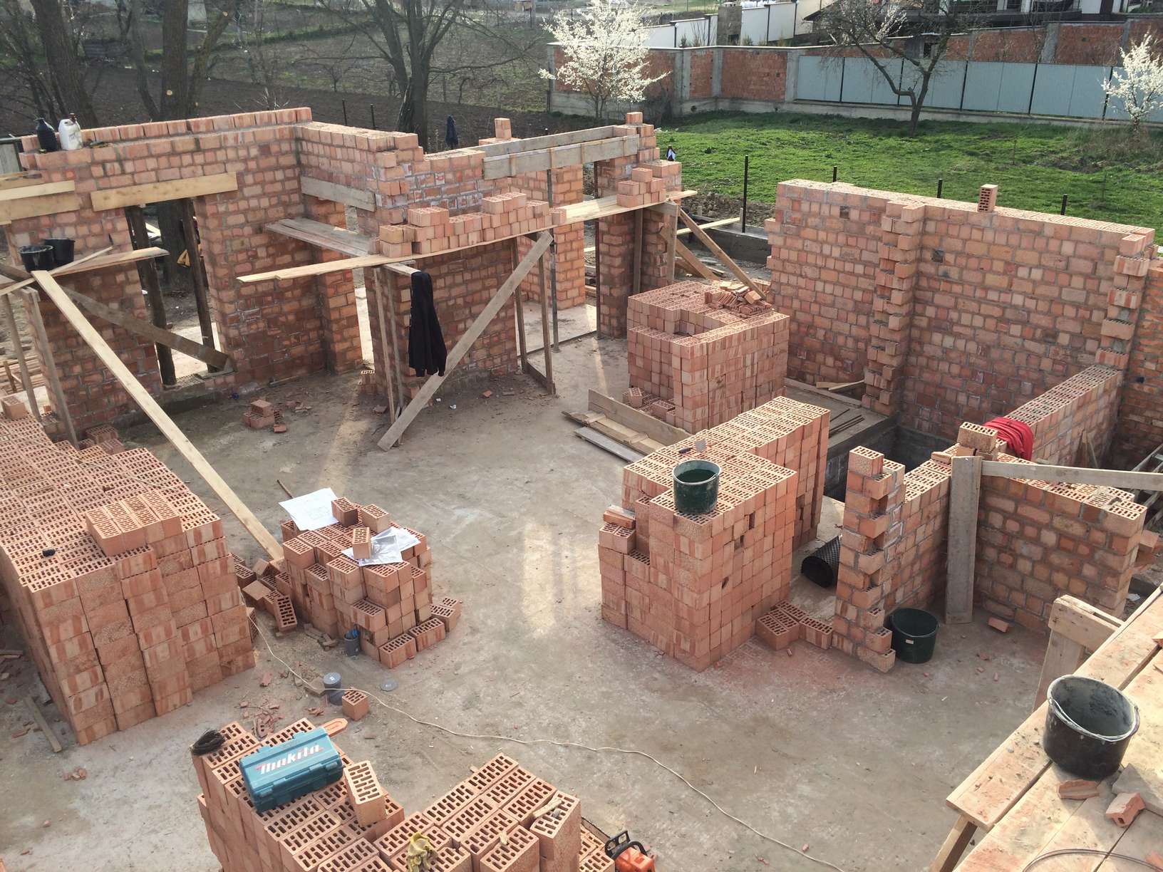

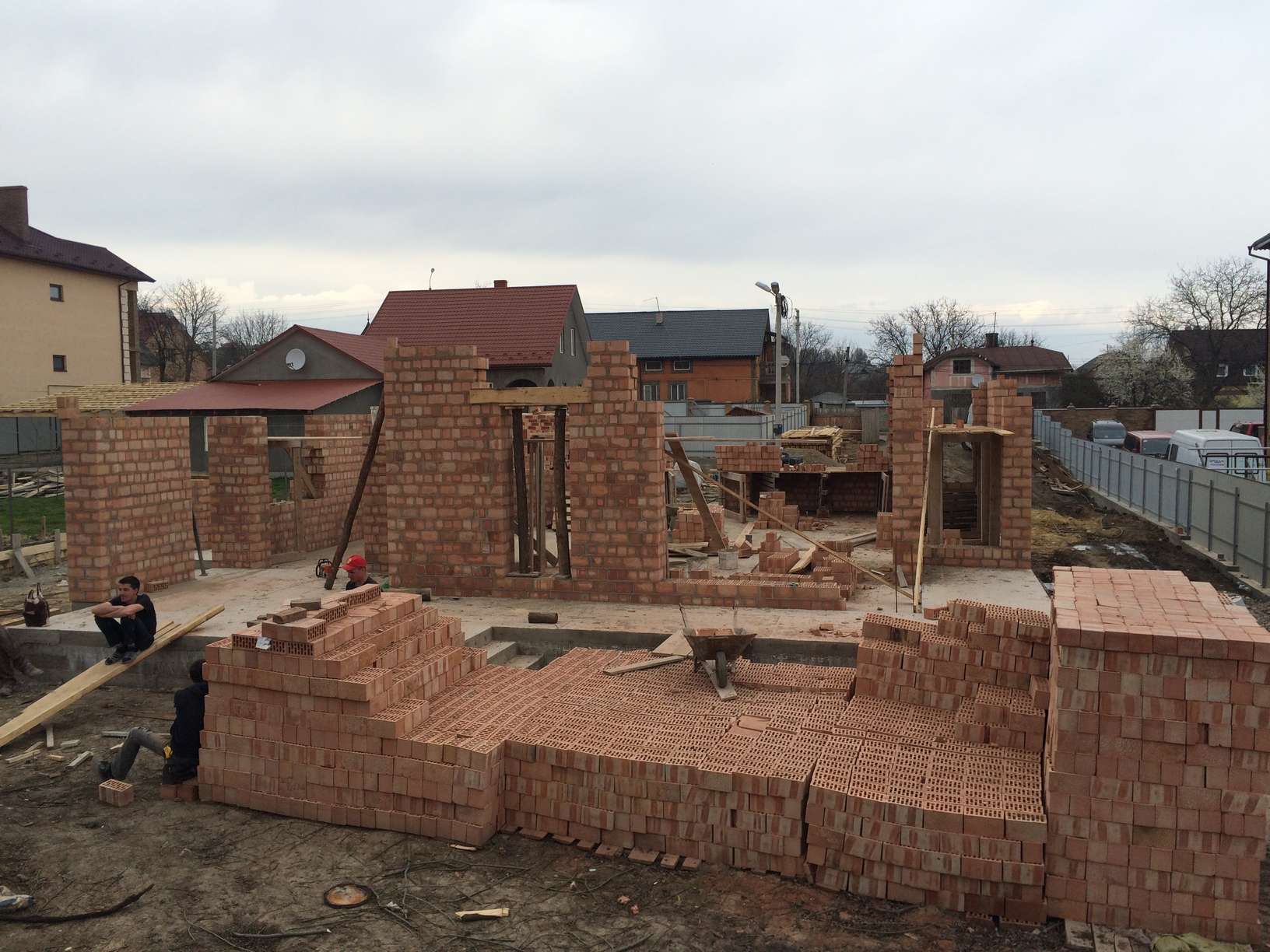

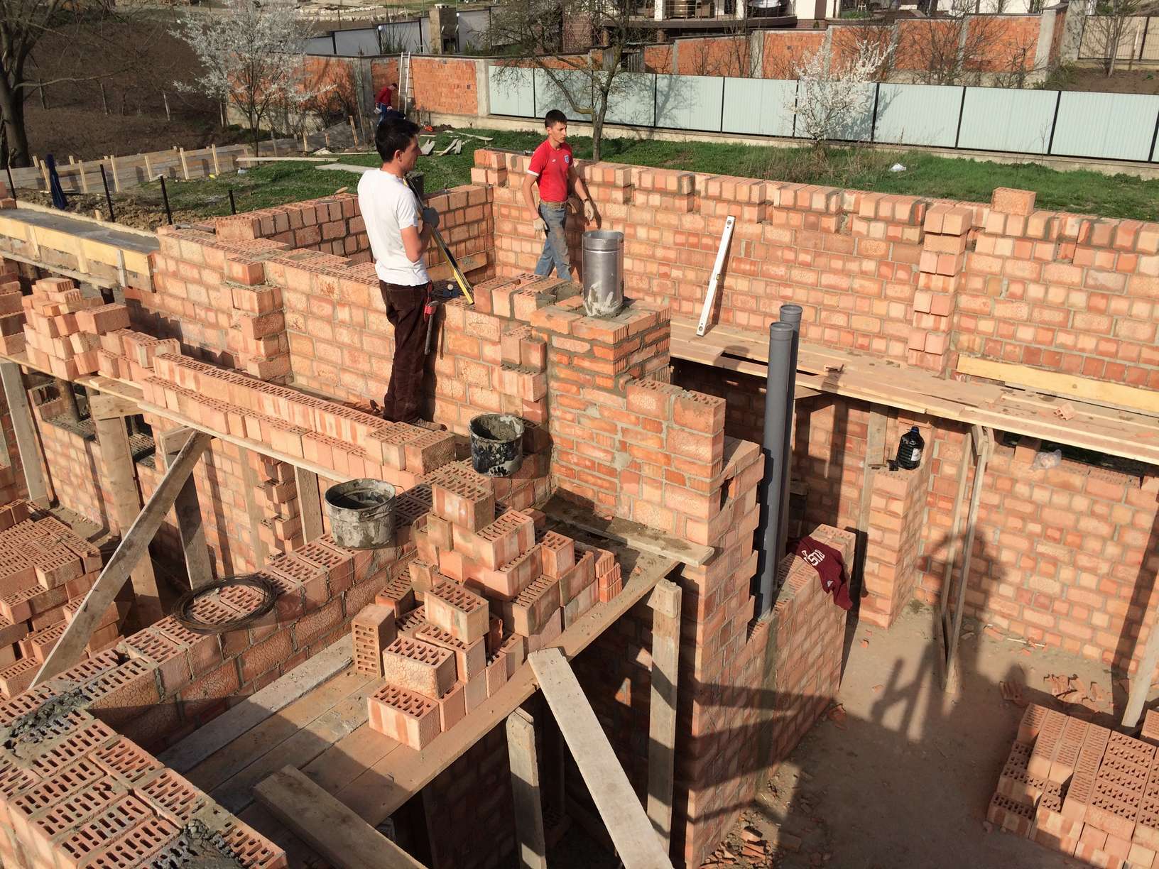

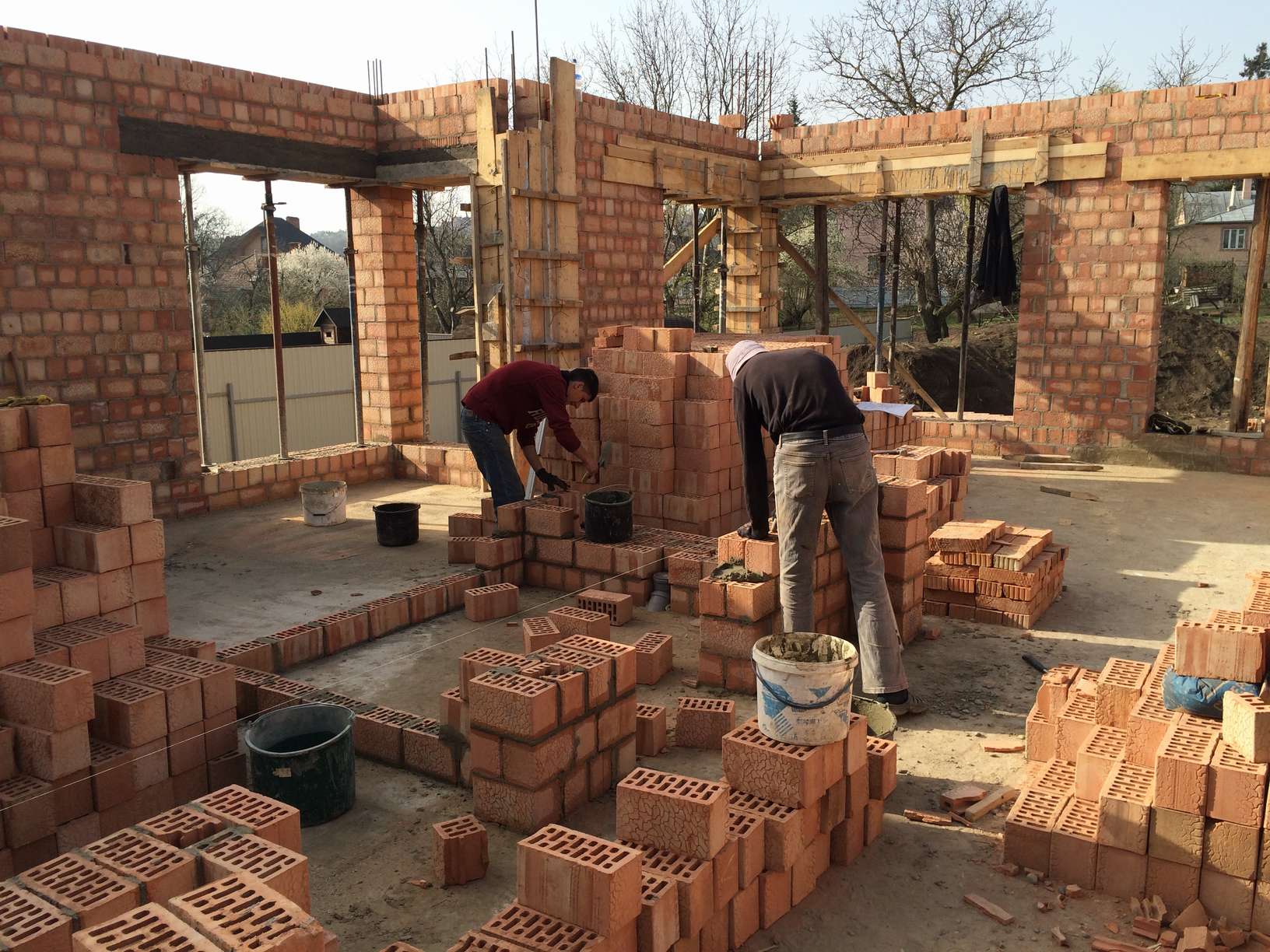

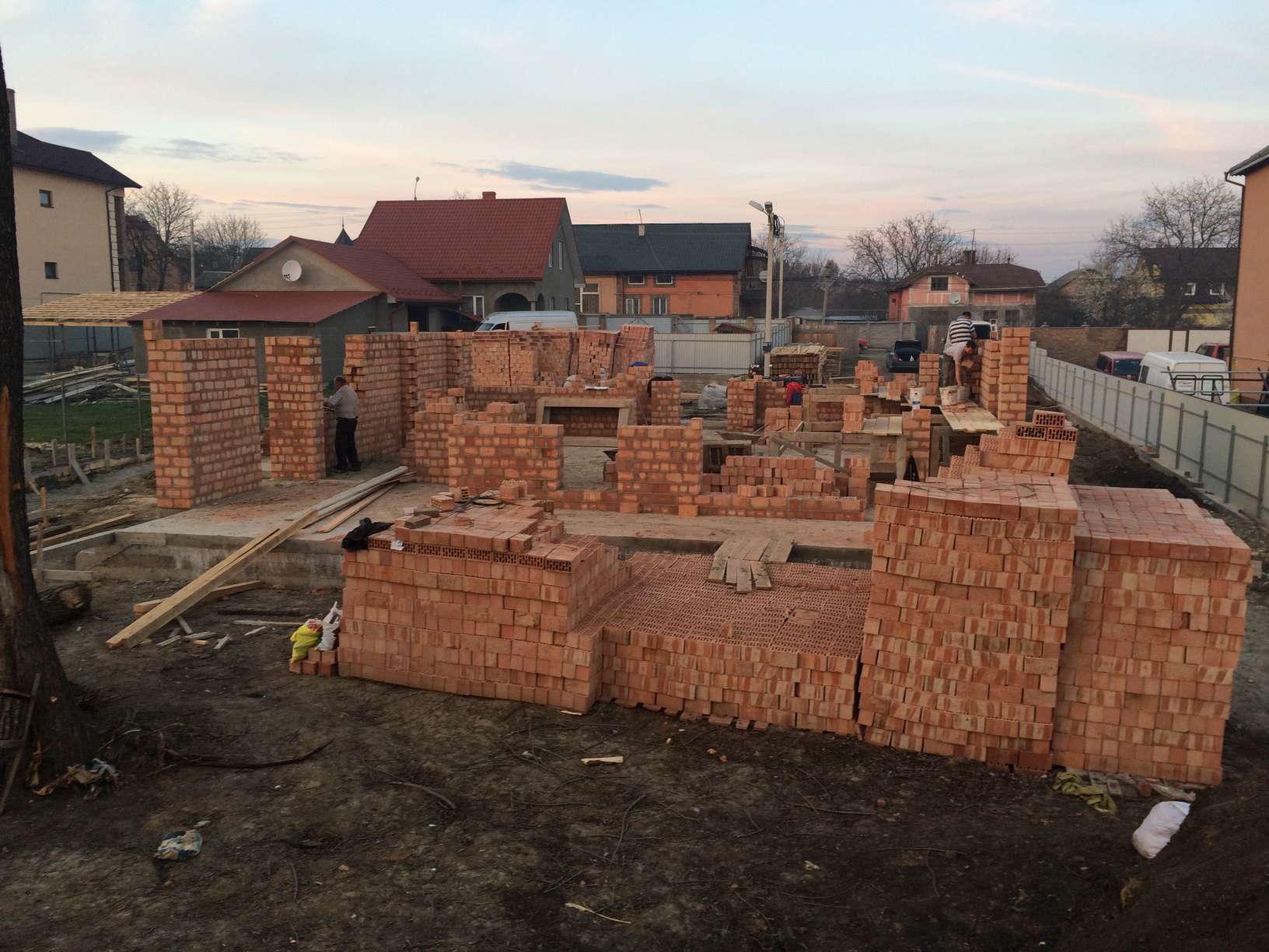

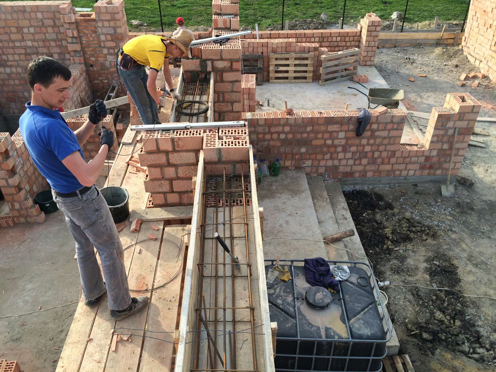

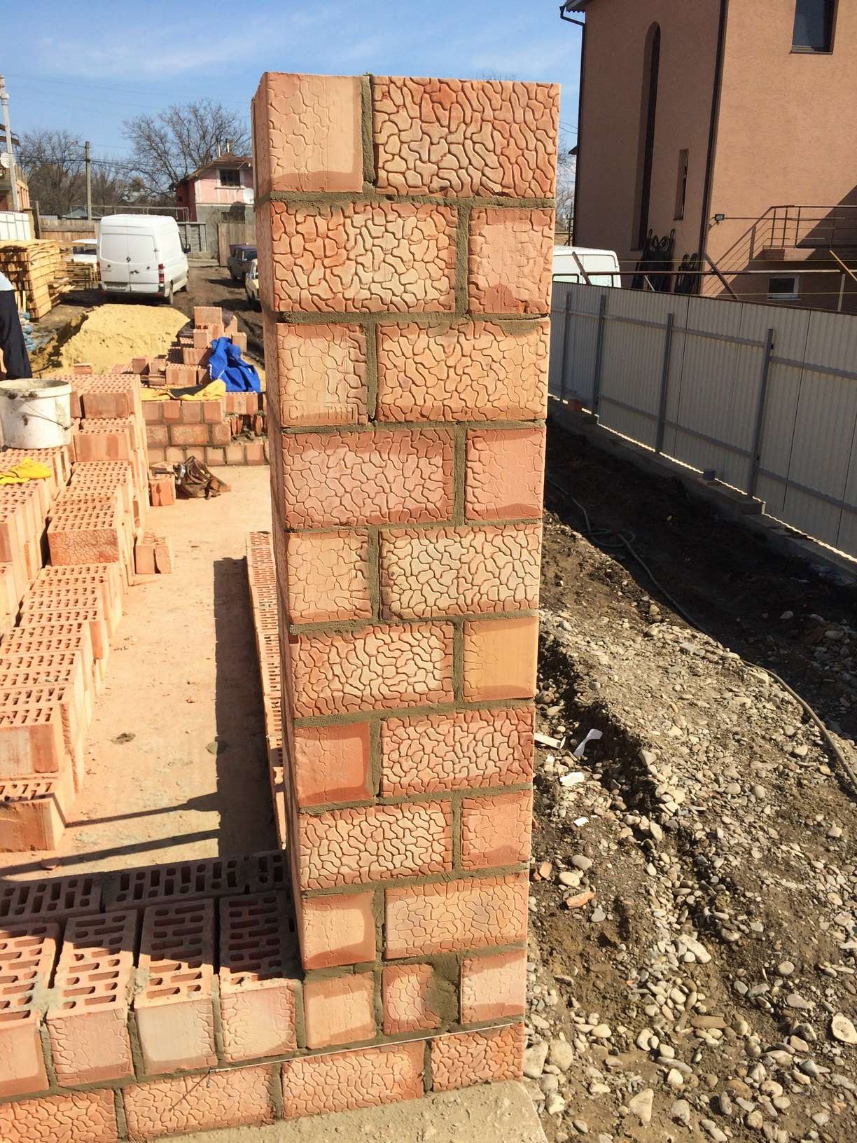

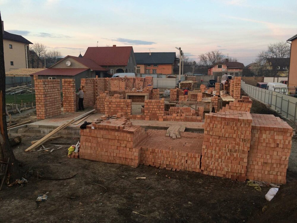

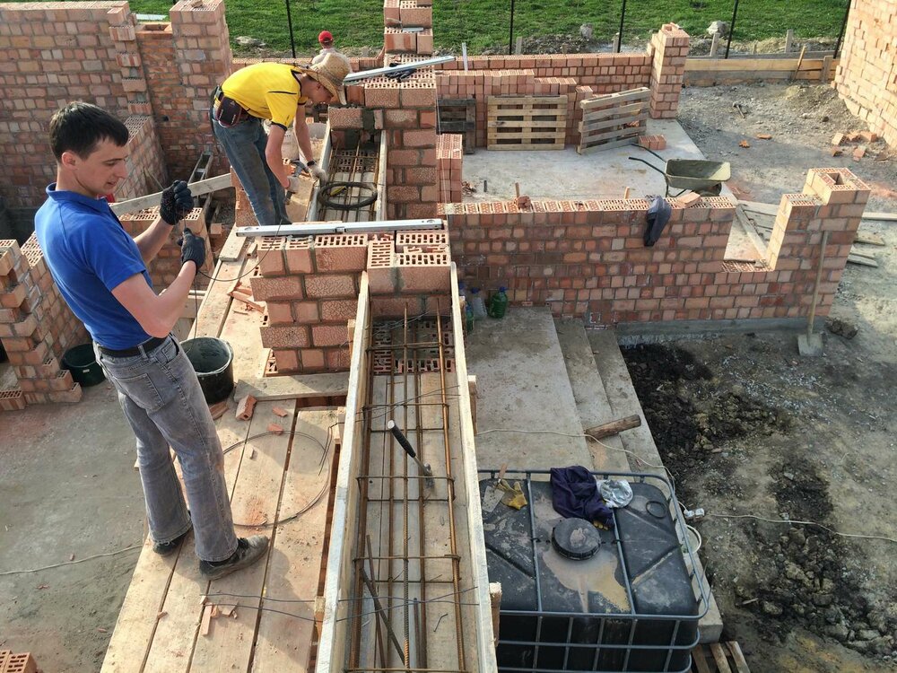

Далее приступаем к кладке керамоблока.
Наружные стены 38см. внутренние 25см. перегородки 12см. В будущем планируется утепляться пенопластом 10.
