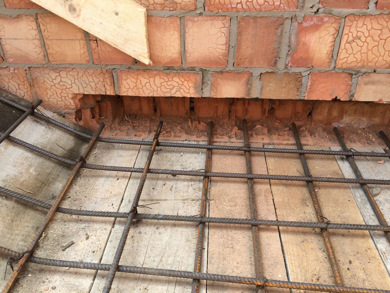

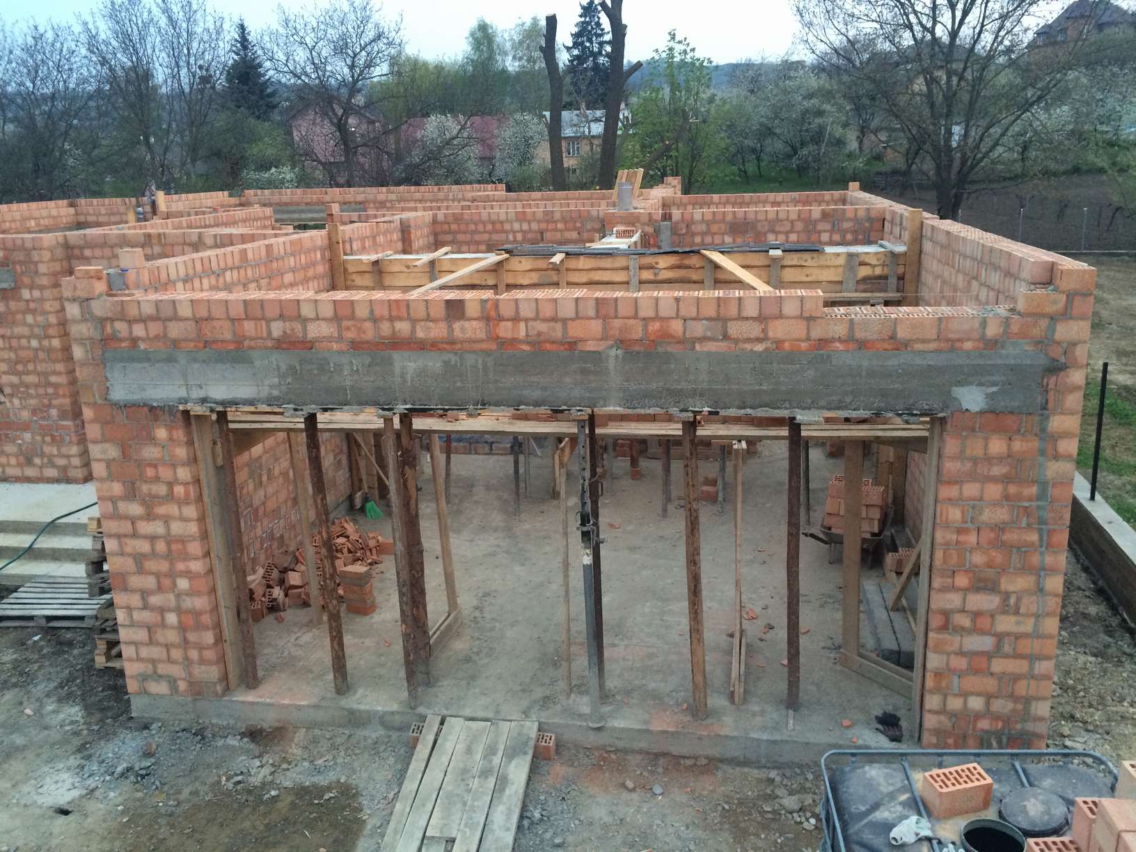

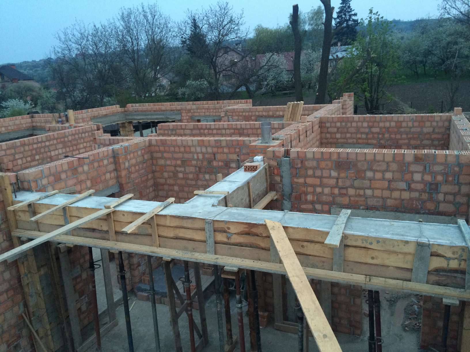

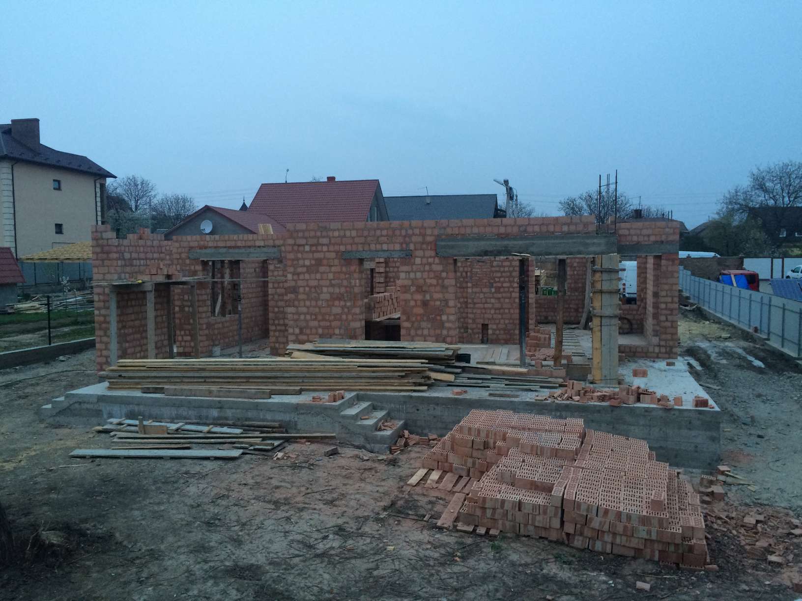

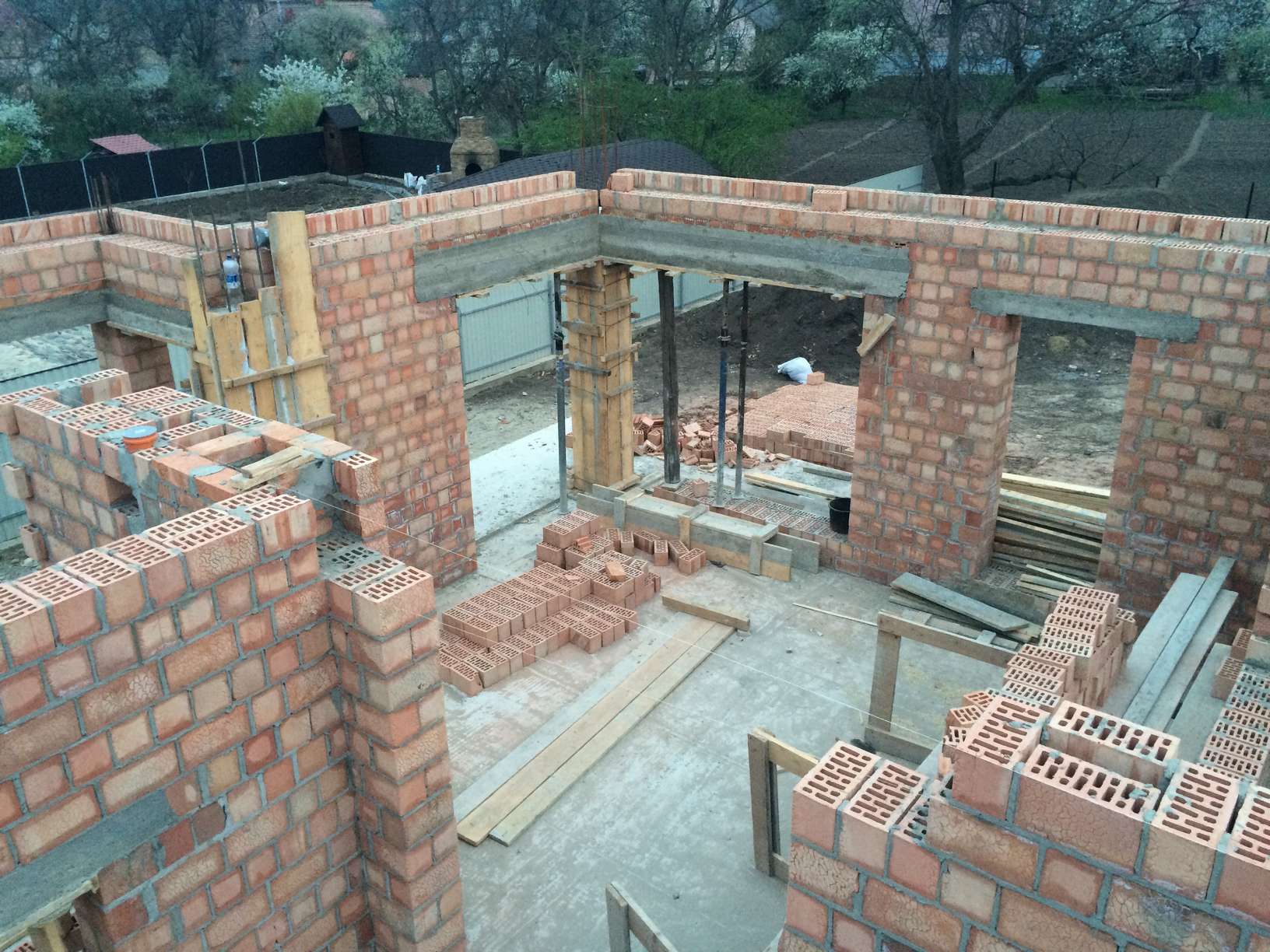

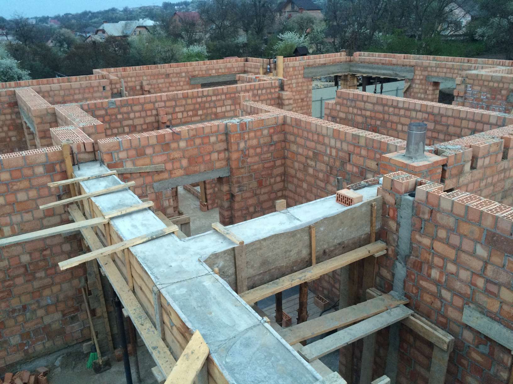

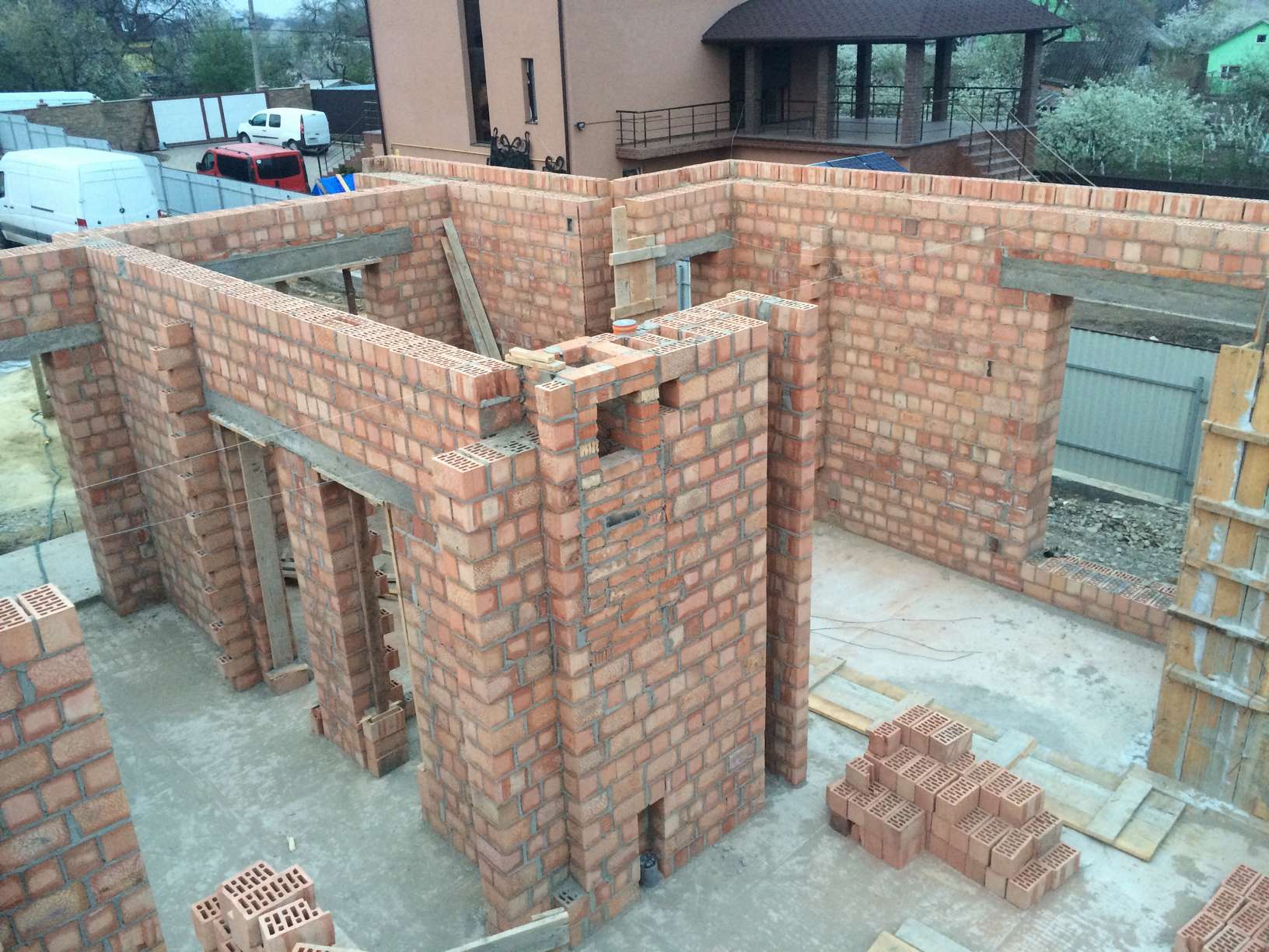

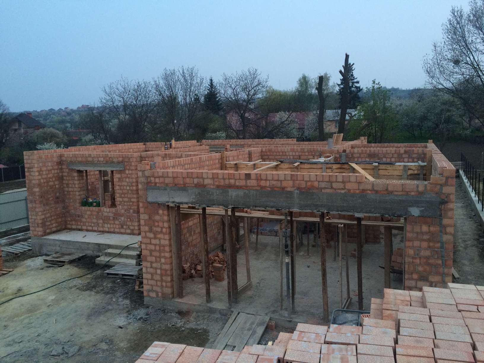

продолжение кладки, заливка ригеля.
Я бачу вам також почали заливати бетоном трубу димаря? В відповідних темах люди якіф займаються гільзуванням дуже не радять це робити. По перше замінити можна, а по друге якщо запалите котел, то легше прогріти саму трубу, ніж трубу, бетон і кладку, це сприяє тязі.
Зайдіть на форумі в теми димоходників і уточніть це питання.
Вент канали з залитою трубою можуть давати конденсат. Я собі робив за методикою форумчанина SON здається заливав розчином, через пару годин трубу піднімав вверх, і знову заливав, в результаті в мене гладкий круглий отвір з розчину, який може вбирати в себе вологу і вона не потече по стіні. Я мав задоволення бачити як тече з вентканалу загільзованого каналізаційною трубою.
Або як варіант продумайте куди вологу з стінок гільз вентканалів забирати.
Это только первые пол метра дымохода, для того чтобы жестко закрепить трубу, далее я планирую утеплять базальтовой ватой.
Якщо димар для печі або каміна - вата прогорає. Я не спец, але уточніть...
В будущем планируется утепляться пенопластом 10.
Ох не простая задача крепить пенопласт к керам. блоку
Я справився 10 см приклеїв і задюбелив під підшивкою жодних проблем. Не сказав би що така вже проблема.
Тут есть вариант при кладке стен в швы закладывать шпильку М4-5 на необходимую длину потом тарелочку, гаечку и колпачёк, ну чтобы не сверлить дырки в нежном блоке
Ранние мне ужу приходилось утеплять дом из керамоблока, все делал по стандарту, клей + дюбель и никаких проблем, с 2008г. дом стоит, ничего не отвалилось все как говориться цветет и пахнет)
Я сверлив. Якщо без фанатизму то нічого страшного. Ви про містки холоду чули? Залізні шпильки ними і будуть. Я використовував дюбелі з пластиковими анкерами (термоголовки).

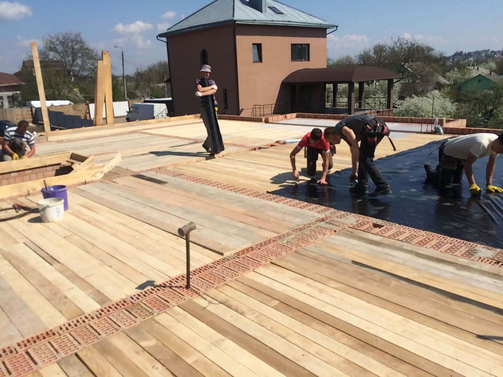

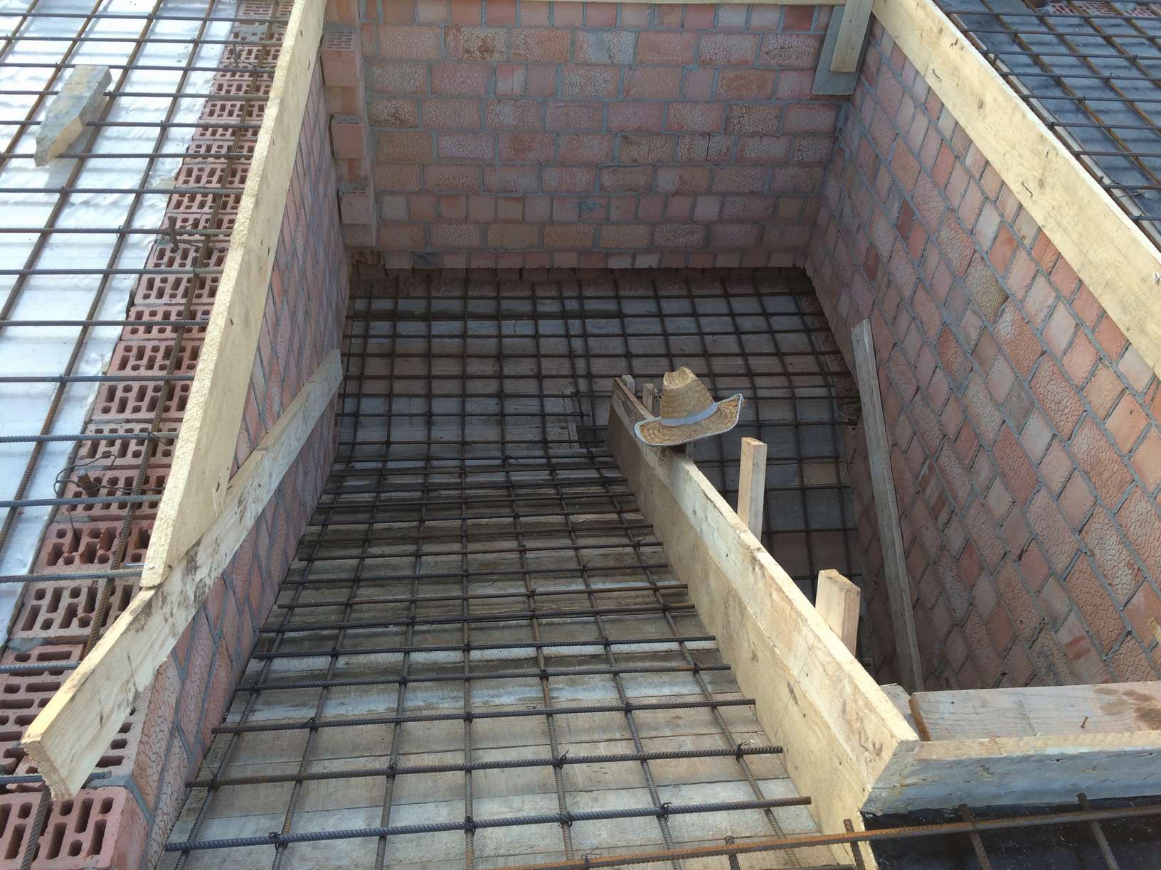

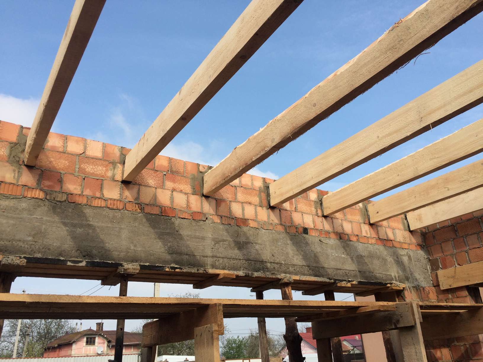

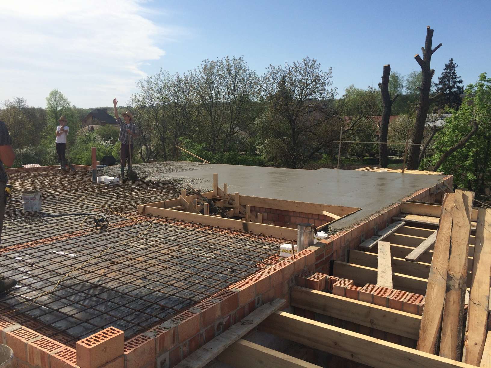

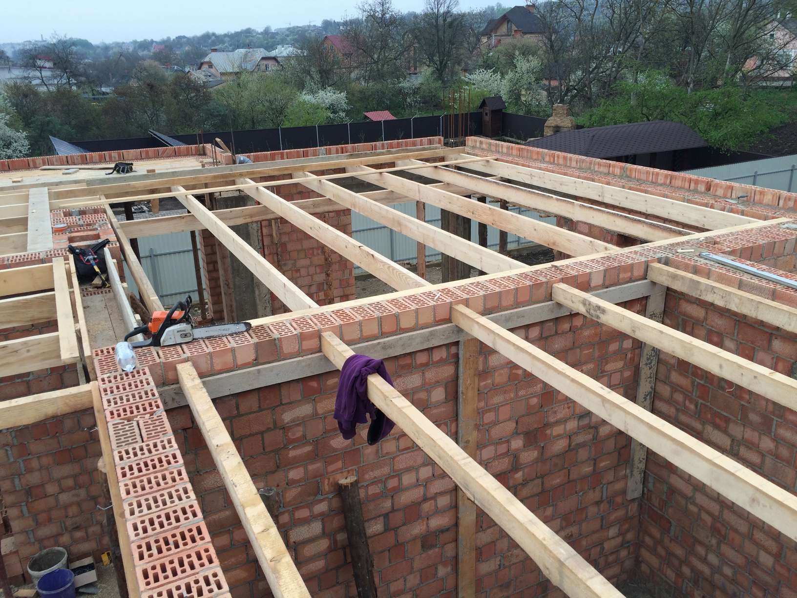

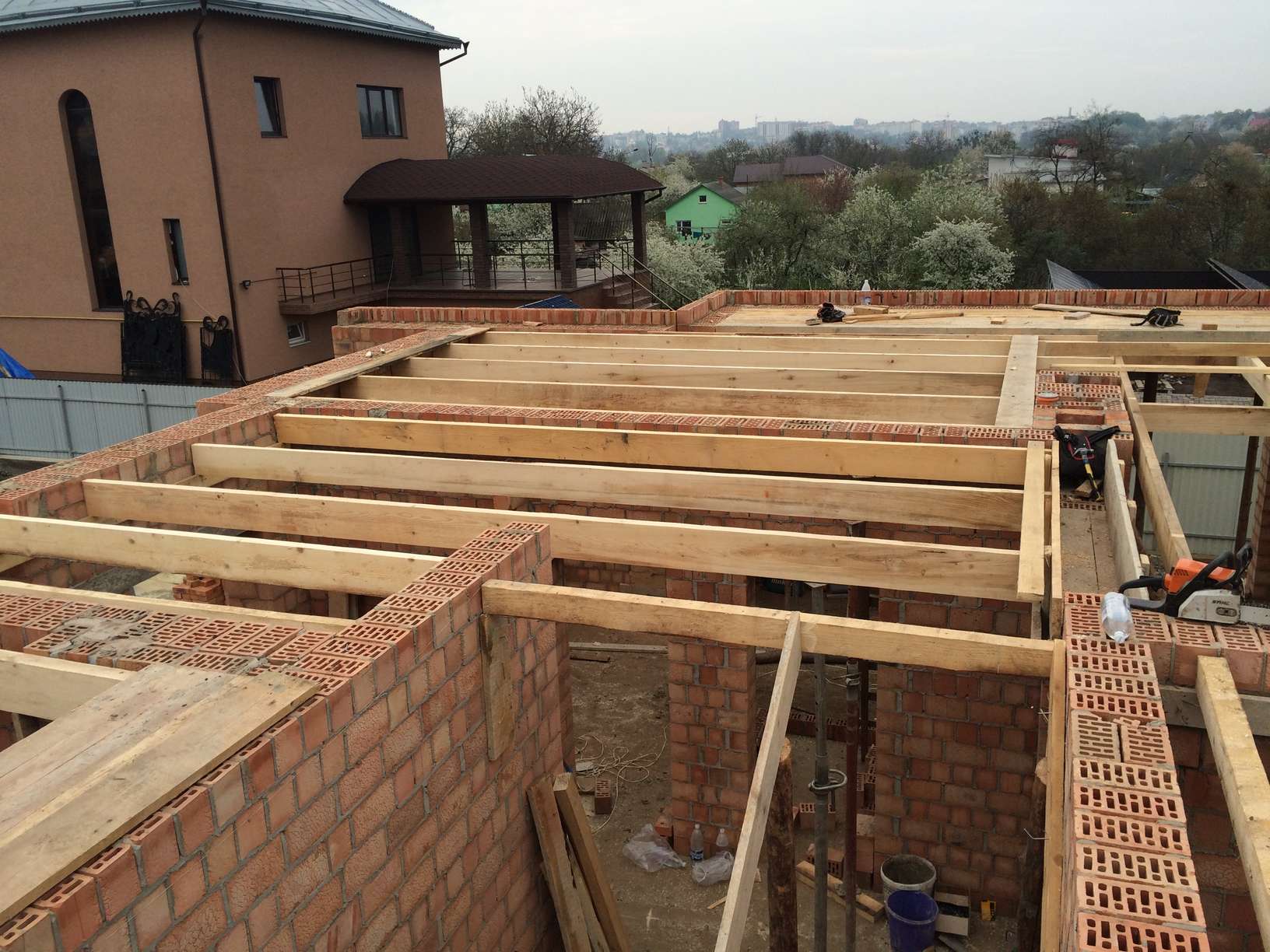

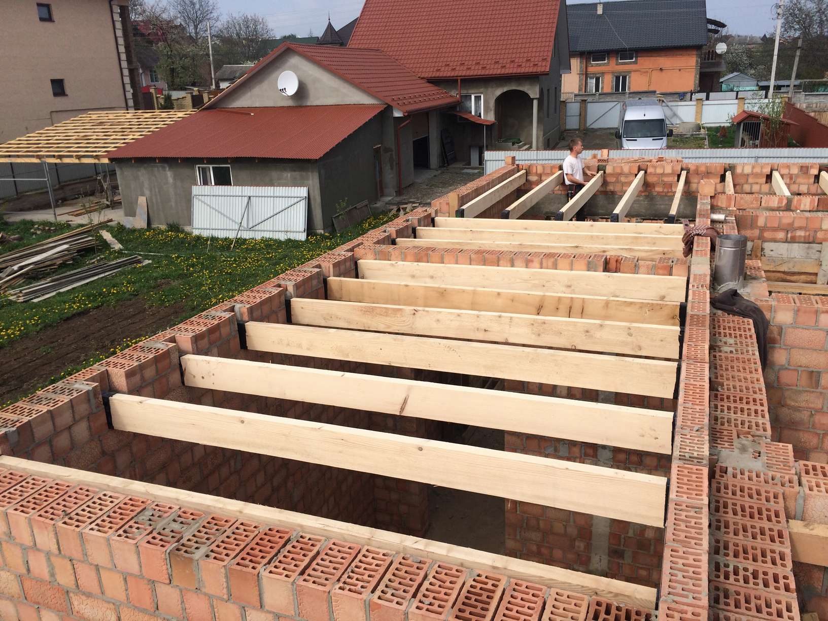

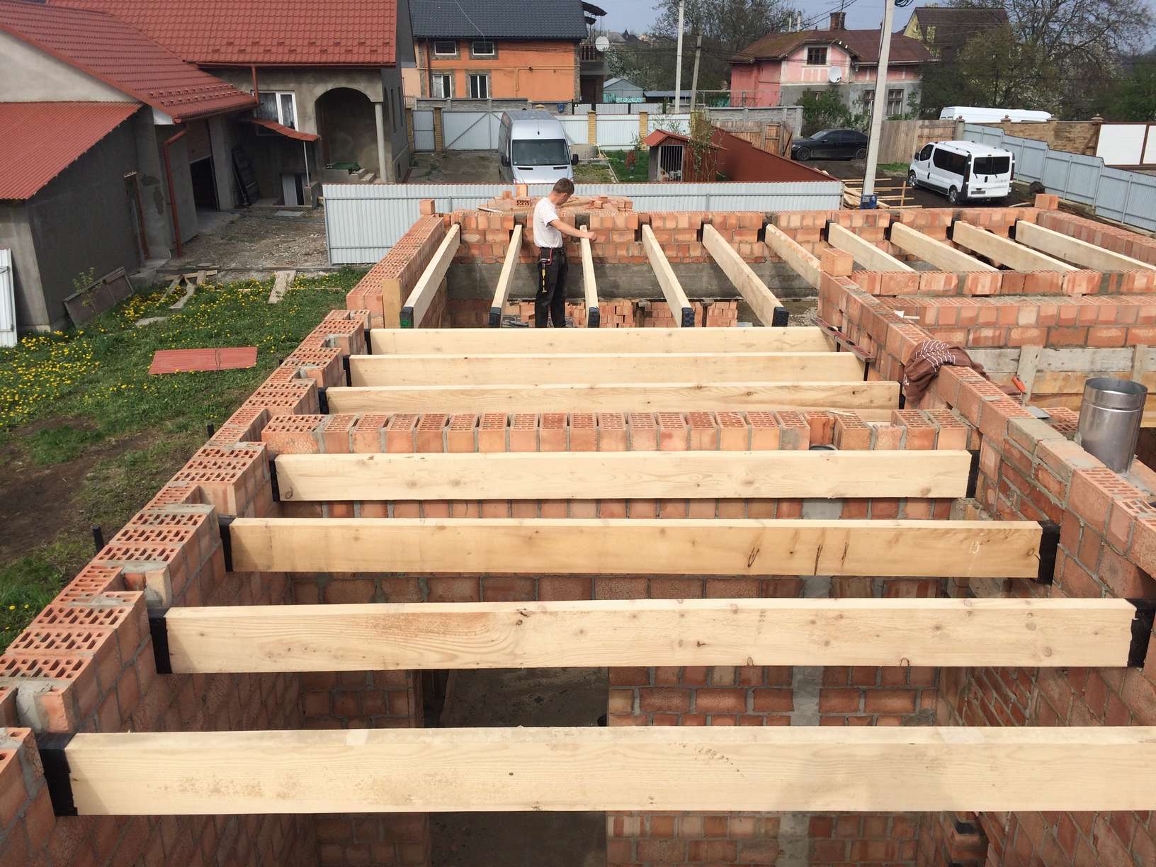

Приступаем к перекрытию!

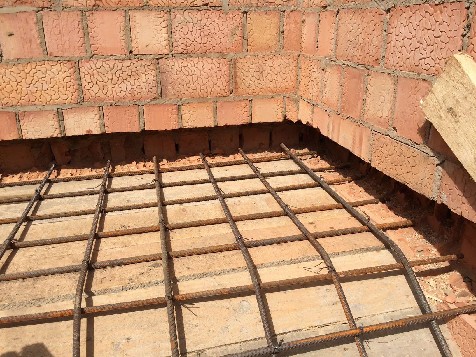

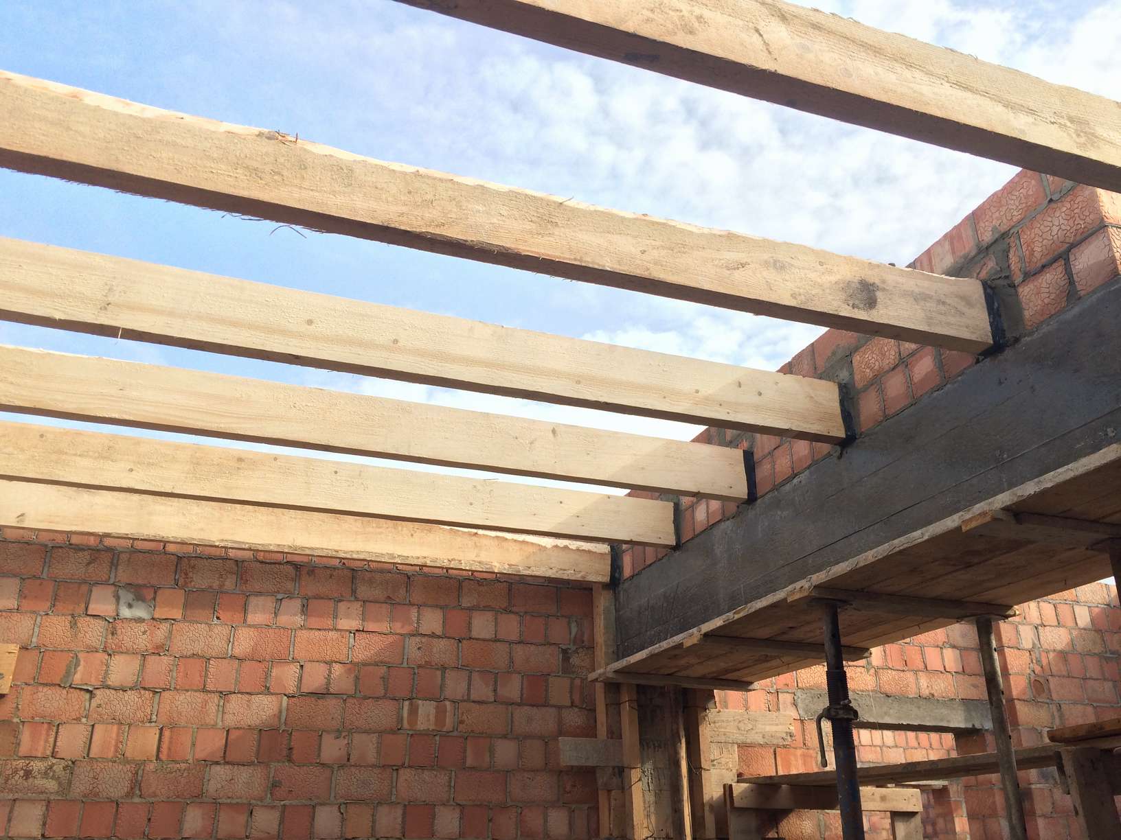

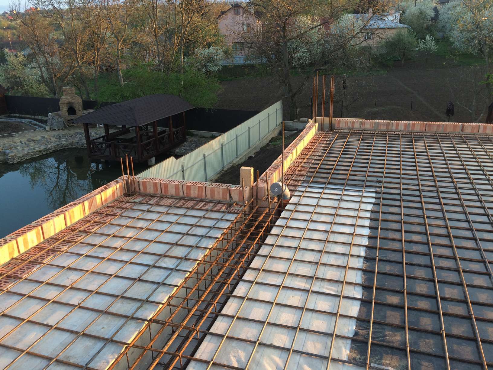

Над гаражом и котельной решил делать перекрытие балками, так как над этими помещениями не будет второго этажа, и ни каких нагрузок там не будет. Сечение балок перекрытия 65х200мм.

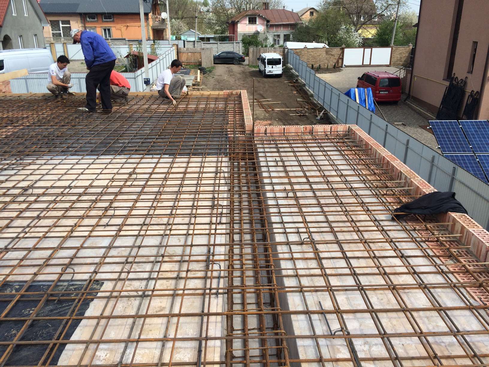

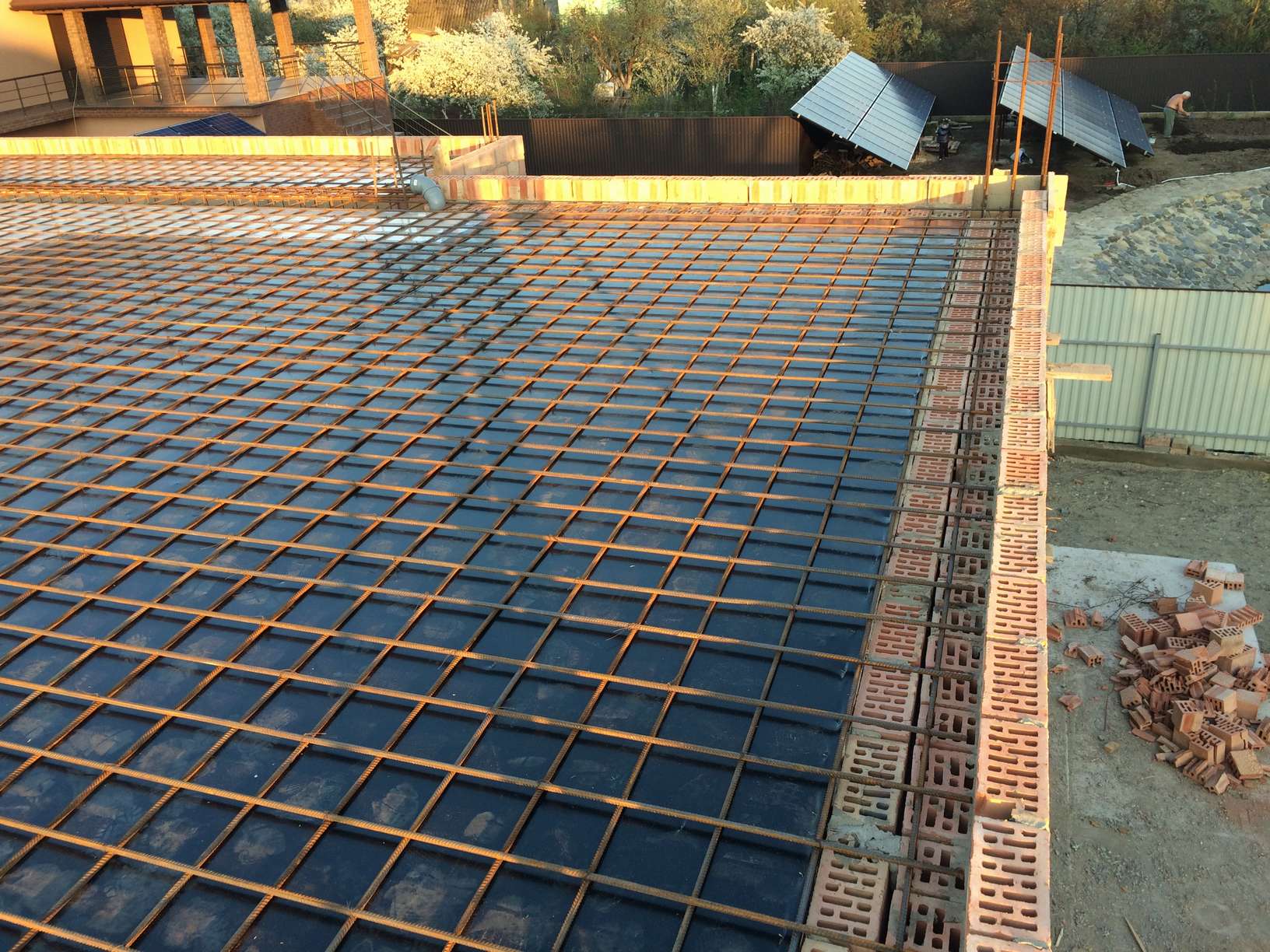

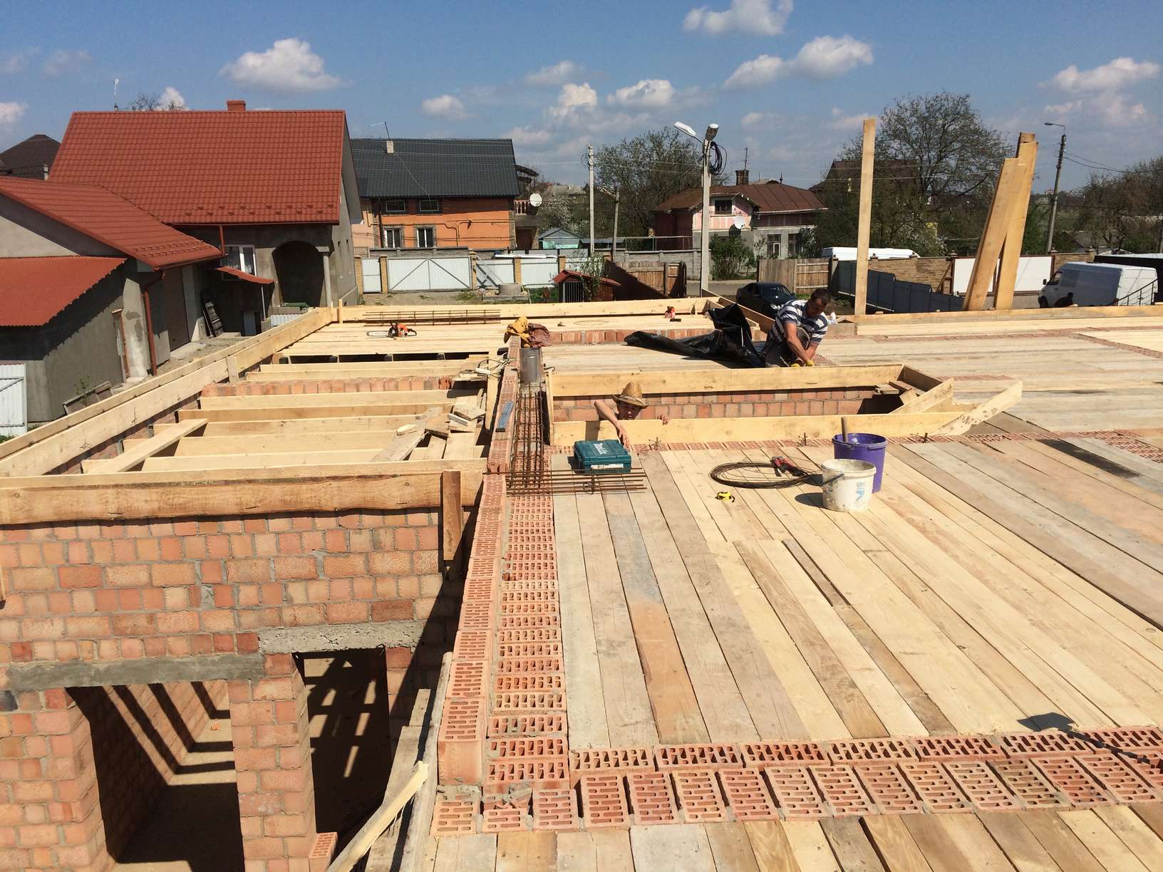

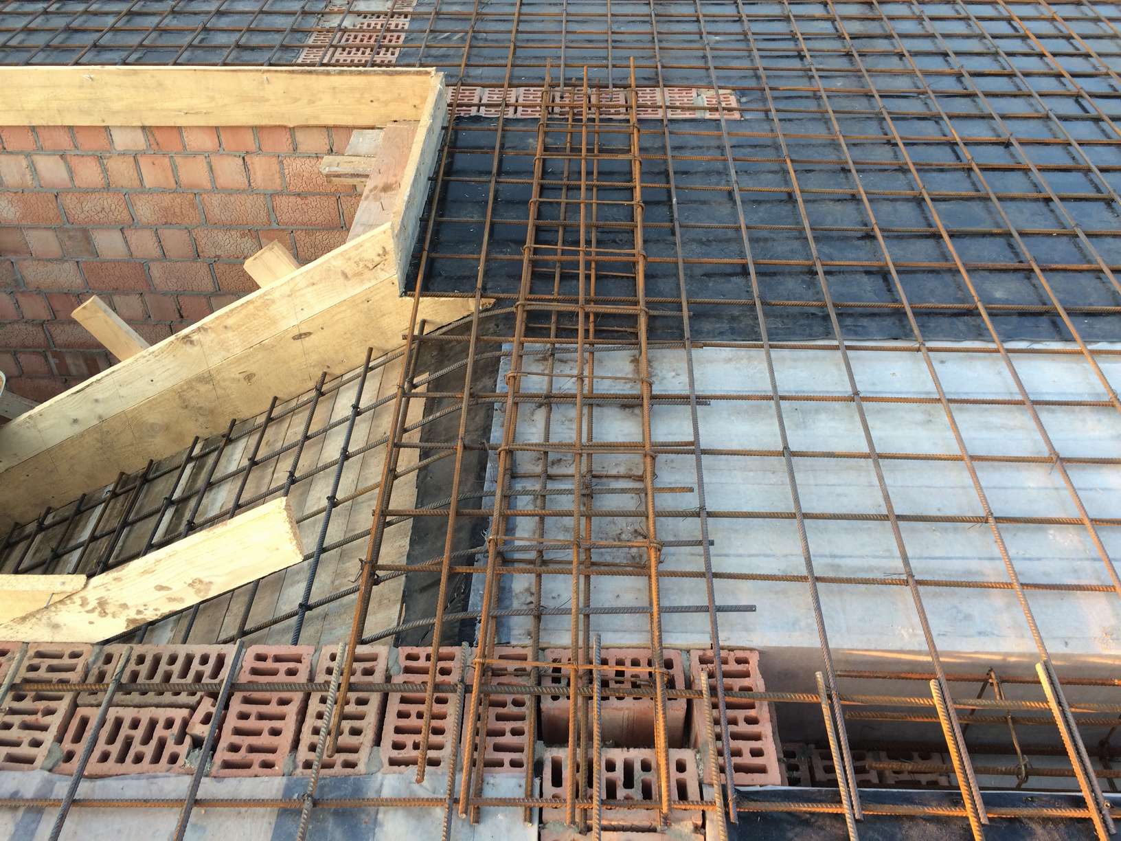

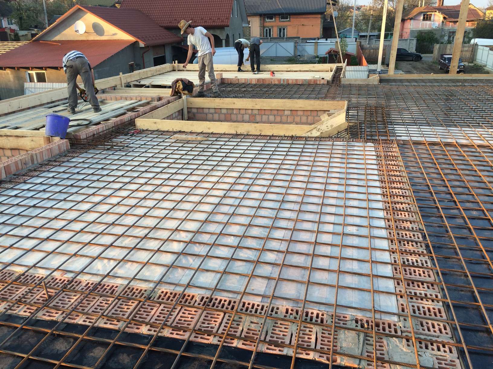

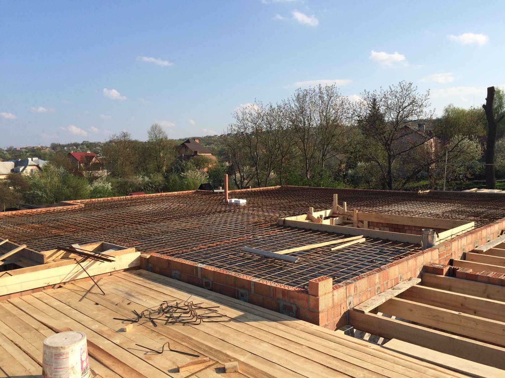

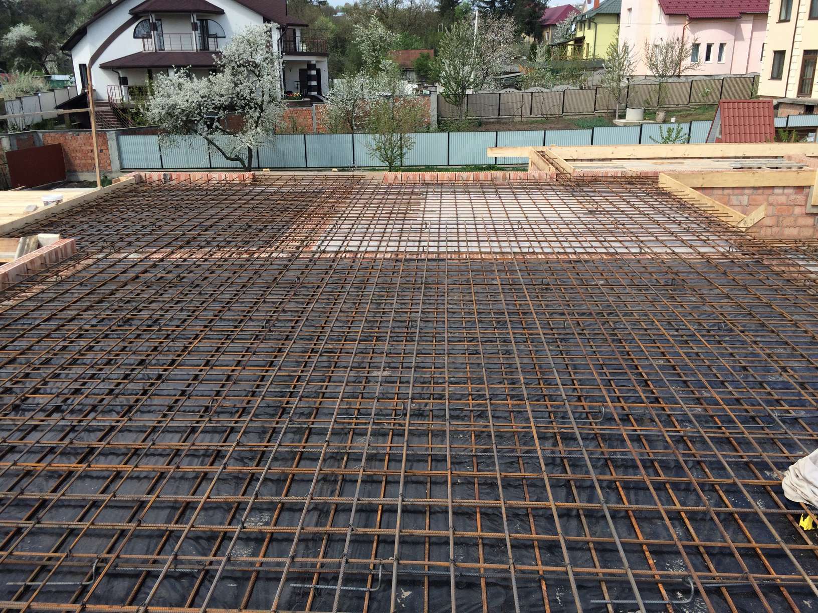

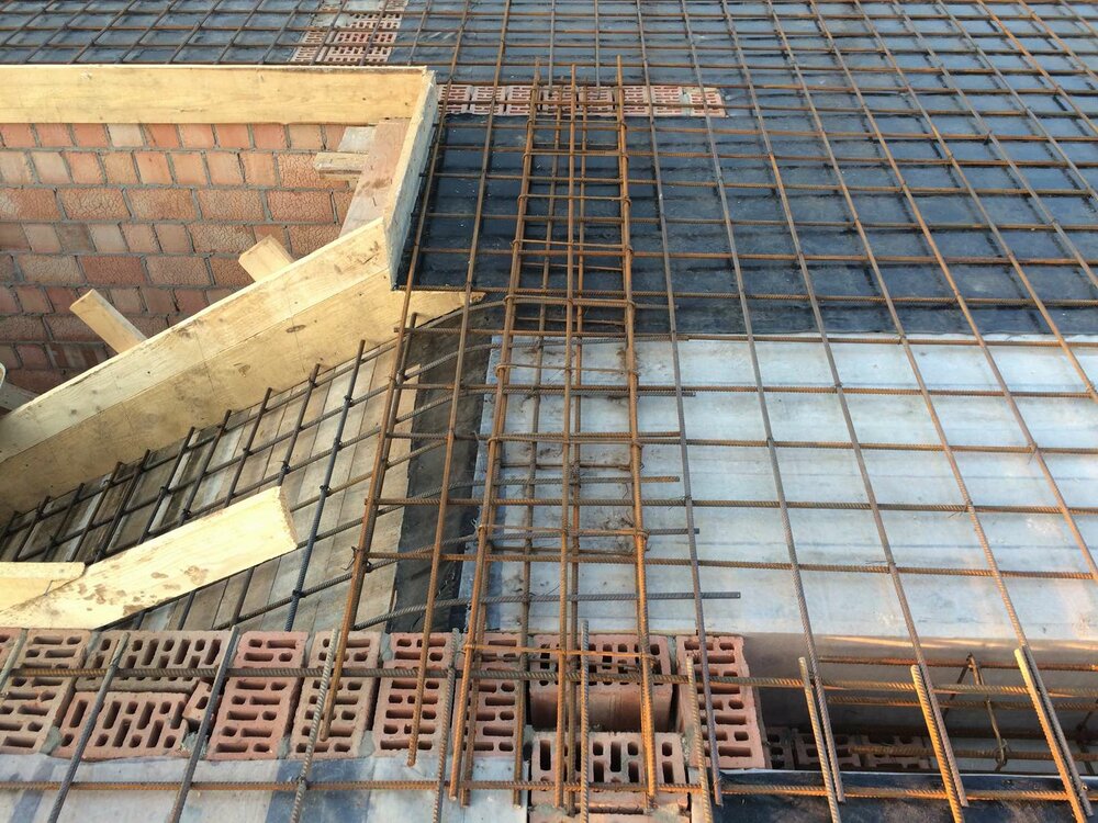

Далее приступаем к монолитному перекрытию.
Заливаем перекрытие, лестницу и армопояс (над гаражом и котельной) одновременно.
Этаж готов:)
Площадь перекрытия составила 140 м2
Армопояс 25 м\п
Лестница из 19 ступеней (шагом 28\16см)
Итого на все про все пошло 25 м3 бетона и арматуры вагон и маленькая тележка:D

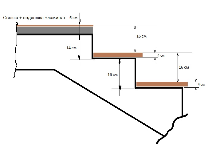

А яка висота останньої сходинки? На фото вони з передостанньою майже однакові. Чи чистова від плити буде не дуже підніматись? А то в мене від плити ще 12 см і остання навіть виступає над плитою на 7 см.
Набросал небольшой чертежик, думаю так будет понятнее.
Как говориться лучше один раз удивить, чем сто раз услышьте!

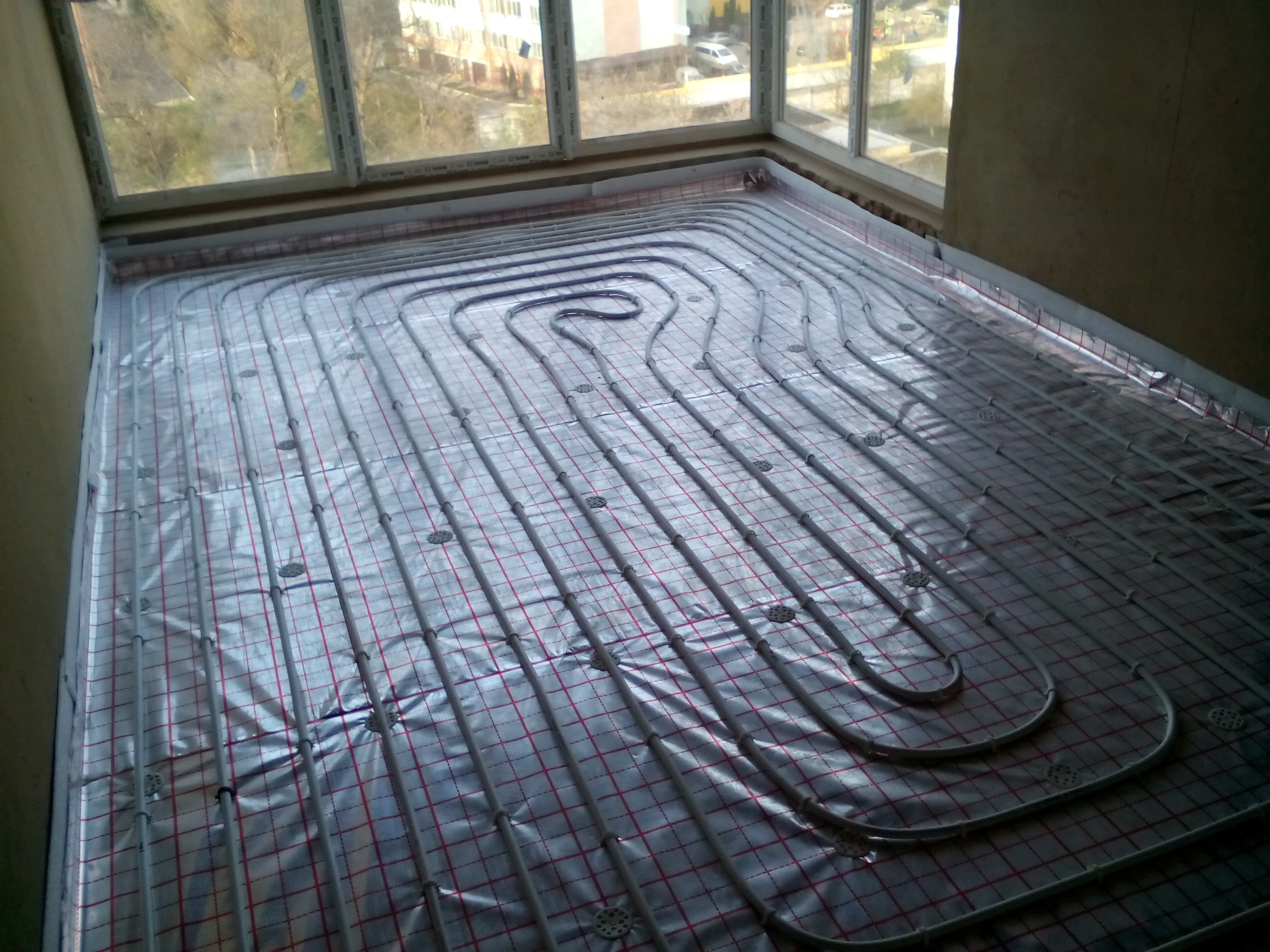

Привет, Андрей. Сейчас делаю квартиру - отопление только теплый пол по всей квартире, и конденсационный котел. А ты как решил отапливаться?
ПС - пишу с Сагайдачного, 87
ППС - Рома (-electron-) - привет! Я Виталий с mercedes-club.org
Привет, первый этаж тоже только тёплый пол, а второй батареи! А вот с котлом не определился на все сто. Но скорее всего остановлюсь на связке твердотоп + газ.

Понятно. Отопление в этом году будешь монтировать? Если на следующий год, то дам результаты расхода газа по этой квартире за зиму. Заказчик- мой знакомый (упертый знакомый), я даже не смог его уговорить на всякий случай заложить в стяжку резервные трубы на радиаторы, у него окна большие.

В мене 12 см не тільки через наявність теплої підлоги. Утеплювач буде всюди, але в якості звукоїзоляції. Він же буде відділяти стяжку від стін, щоб ударні не передавались на стіни.
Я довго не міг пояснити ні архітектору ні конструктору, чому я так роблю. Відповідь була що ніхто не сує утеплювач в перекриття. Доводи про звукоізоляцію не давали нічого.
До речі ще однією причиною є те що я резервую можливість прикрутити верх до мінімуму і жити на першому поверсі, кімнату для цього зарезервував, зараз це робоча буде, а потім можна і перебратись туди. Тим самим можна зекономити на опаленні. А утеплення не дасть теплу знизу тікати вверх через перекриття.
