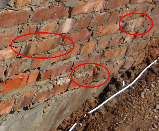

Керамический строительный кирпич... Можно "влететь" с ним, как это произошло в моем случае - попался в партии недожженый. См. прилепленный картын.
Угу. Та вообще забыл когда видел полнотелый красный кирпич который вызывал бы доверие :o

Да нет Сергей, не из такого. Если взять бу кирпич из разбирающегося здания 50-80-100лет него дома и бросить на землю с 3этажа в ним НИЧЕГО не происходит. А вот если взять на окружной и кинуть вниз в камаза - он рассыпает на куски. И руками такой кирпич легко ламается пополам.
Вот как раз по этому и "терзают смутные сомнения" как дом из ЭТОГО может стоять долго и счастливо....
На этот кирпич заявляют М100, т.е если положить кирпич и надавить 120х250х100кг/см2 не ошибся? Цифры не фига себе. А тут кирпич рукой ломается - ну и какой доверие? :(
Силикатный кирпич кстати падает без проблем. И десятков микротрещин в нем не видно.
