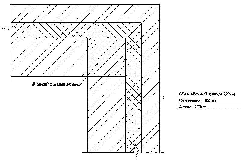

Как это не утепленной?! Вы внимательно читали? Стена состоит из такого пирога:
кирпич 250 + утеплитель юнипор 125 + кирпич 125.
Столбы ставятся толщиной 250 и акже внешне утепляются 125 юнипором и облицовываются кирпичом 125.
Столбы железобетонные ставятся вместо кирпича что ли?
Вот так примерно?
1. Если всё-же в варианте 4 внутреннюю стену сделать в полтора кирпича, изменяться ли расчеты на предмет конденсации влаги внутри стены?
2. И насколько это удорожает строительство (дом будет где-то 250 кв.м.)
Как мне кажеться, это надежней стенка

Удорожит значительно. Так как потянет стоимость 0,5 кирпича по всей стене + работы + сетка + увеличение фундамента + либо уменьшение внутреннего пространства дома либо уменьшение площади земельного участка.
А толку = 0.
Сечас в Киеве высотки строят технологией монолитного каркаса. Вы думаете ваш 2-х этажный дом не выстоит. если выстаивает 24хэтажный?
Или с запасом на ядерную войну?

Стоимость 1 м3 такого монолита практически полностью равно стоимости 1 м3 кладки кирпича керамического полнотелого. У меня на 2 этажа 4 угловых столба на 6 метров потянули аж на 3000 грн. с учетом бетона, его доставки, арматуры и работ.
А 0-вая эффективность вызвана тем, что при таком каркасе устраняется гипотетический минус кладки в один несущий кирпич - неустойчивость.
Поэтому дальнейшее добавление половины, целого или большей части кирпича будет как по мне не более чем бесцельным "фетишом".
Что он даст?
Коэфф. теплопроводности формирует утеплитель, несущая способность и при одном кирпиче без учета каркаса достаточна, устойчивости добиваемся при помощи каркаса, теплоинерционность отличная....

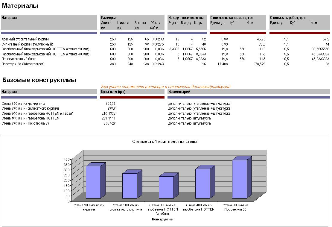

Вчера свел в таблицу разные варианты постройки стен, с целью посчитать и сравнить стоимость условного квадратного метра полотна стены. Пока учитываю только стоимость материала и работ. Не учитываю приведенную стоимость логистики (доставки, разгрузки), раствора, утеплителя и штукатурки.
Самым дешевым получается кладка в 1.5 кирпича из силикатника. Но потребуется дорогой наружный утеплитель типа 40мм ЭППС или полиуретана.
Если делать такую же кладку из красного кирпича, то получается намного дороже. Если делать из красного, то более экономично (да и тепло) делать по варианту, предложенному IrokeZZ.
Судя по всему, очень неплохим вариантом может быть отштукатуренный дом из автоклавного газобетона толщиной 40 см с монолитными ж/б поясами.
Буду признателен каким-то актуальным цифирям и комментариям.

Да, совершенно согласен. У меня получились такие же цифры. Твой вариант однозначно теплее, чем дом из газобетона со стенкой 400 и без утеплителя. Но несколько дороже, как мне кажется, и по скорости возведения будет медленнее. Хотя, при всем при этом, он очень хорош.
Пожалуй, имеет смысл включить в табличку показатели по теплу.
Вообще говоря, я хочу довольно серьезно расширить эту табличку, чтобы была возможность посмотреть на все варианты и сопоставить по разным показателям. Сейчас буду собирать информацию по стоимости утеплителей, пароизоляции и штукатурки.
