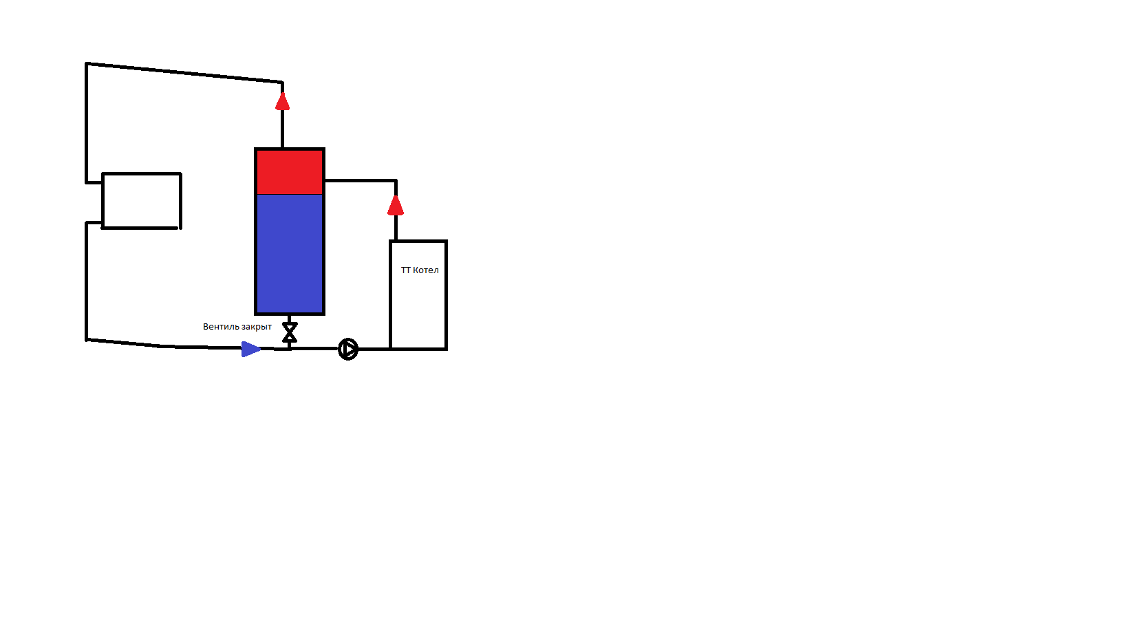

maxfil Опубліковано: 19 січня 2016 Поділитись Опубліковано: 19 січня 2016 Помогите пожалуйста. Нужна самая простая схема подключения буферной емкости к котлу. Есть один вариант. Но вопрос будет ли она работать? Вместо вентиля можно поставить термоклапан. Посилання на коментар Поділитися на інших сайтах More sharing options...
ts3 Опубліковано: 19 січня 2016 Поділитись Опубліковано: 19 січня 2016 Помогите пожалуйста. Нужна самая простая схема подключения буферной емкости к котлу. Есть один вариант. Но вопрос будет ли она работать? Вместо вентиля можно поставить термоклапан. У Вас система с ЕЦ? Если да, то правильно расположив ТА - должно работать.. Только низ ТА должен быть ниже, чем вход в него обратки из СО Посилання на коментар Поділитися на інших сайтах More sharing options...
naupv Опубліковано: 19 січня 2016 Поділитись Опубліковано: 19 січня 2016 У Вас система с ЕЦ? Там же насос намалеван Посилання на коментар Поділитися на інших сайтах More sharing options...

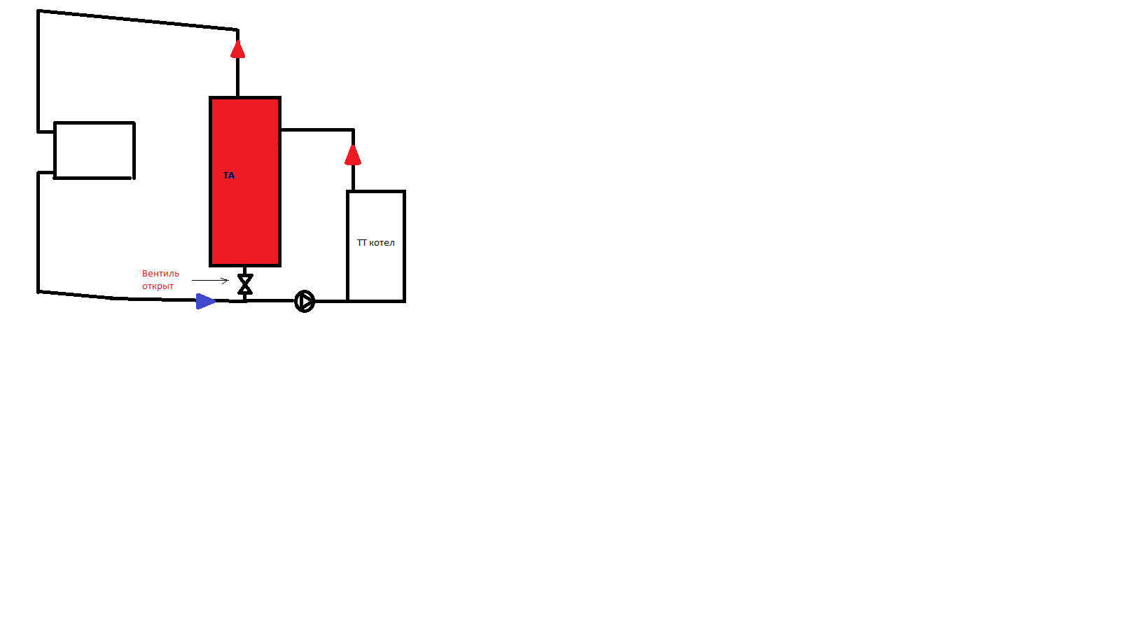

maxfil Опубліковано: 19 січня 2016 Автор Поділитись Опубліковано: 19 січня 2016 ЕЦ циркуляция слабая т.к. котел на одном уровне с радиаторами 1 го этажа. Добавлено через 2 минуты радиаторы 1 го этажа прогреваются на 3/4 при ЕЦ Добавлено через 17 минут Принцип действия. Сначала прогревается система отопления при этом вентиль закрыт, а насос работает. Когда температура обратки достигает 60 ..65 С приоткрываем вентиль. Холодная вода из ТА подмешивается к обратке и ТА заполняется горячей водой. Цикл топки прекращаем топливо в котле догорает температура обратки падает и клапан зарывается. Насос гоняет воду пока она не остынет. Затем повторяем цикл. Посилання на коментар Поділитися на інших сайтах More sharing options...
SON Опубліковано: 19 січня 2016 Поділитись Опубліковано: 19 січня 2016 Но вопрос будет ли она работать? Плохая схема и котел загробите. Когда температура обратки достигает 60 ..65 С приоткрываем вентиль. Долго ждать придется, разве шо в системе всего 2-3 радиатора. Если основной упор на ЕЦ, ТА нужно поднимать. Посилання на коментар Поділитися на інших сайтах More sharing options...
ts3 Опубліковано: 19 січня 2016 Поділитись Опубліковано: 19 січня 2016 Там же насос намалеван Ну один же насос.. Единственный способ, которым в этой схеме тепловой аккумулятор может быть использован - это работа котла на ТА, а из ТА - естественная циркуляция в радиаторы.. Поправьте, если чего-то не доглядел Добавлено через 2 минуты Принцип действия. Сначала прогревается система отопления при этом вентиль закрыт, а насос работает. Когда температура обратки достигает 60 ..65 С приоткрываем вентиль. Холодная вода из ТА подмешивается к обратке и ТА заполняется горячей водой. Цикл топки прекращаем топливо в котле догорает температура обратки падает и клапан зарывается. Насос гоняет воду пока она не остынет. Затем повторяем цикл. Когда клапан закроется - через радиаторы будет циркулировать холодный теплоноситель, а тепло из ТА лишь очень дозированно будет подмешиваться к нему Посилання на коментар Поділитися на інших сайтах More sharing options...

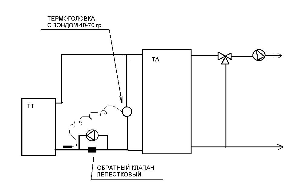

ts3 Опубліковано: 20 січня 2016 Поділитись Опубліковано: 20 січня 2016 Предложите простую схему подключения с принудительной циркуляцией. Желательно чтобы сначала прогрелась система а только потом ТА. Чтобы и простая и работала идеально - так не бывает. Каждую хотелку должен отрабатывать какой-то элемент топочной, а он, к сожалению, за деньги.. Переключающий трехходовой нужен Вам, два насоса, защита ТО котла от холодной обратки, защита от закипания.. Вот схема установки твердотопливного котла от Meibies. Принцип работы можно прочитать в комментариях.. П.С. Есть люди, которые за 1000грн обвязывают твердотопливные котлы, устанавливая только самое необходимое и игнорируя системы безопасности.. Мне и многим коллегам на этом форуме - страшно. Зачем рисковать жизнями клиентов? 2 Посилання на коментар Поділитися на інших сайтах More sharing options...
SON Опубліковано: 20 січня 2016 Поділитись Опубліковано: 20 січня 2016 (змінено) Предложите простую схему подключения с принудительной циркуляцией. Эта чуть проще, шоб сразу не пугались. :D 1.doc Вторая тупо эскиз, без кранов, фильтров, ГБ, РБ и диаметров. Змінено 20 січня 2016 користувачем SON 3 Посилання на коментар Поділитися на інших сайтах More sharing options...

SON Опубліковано: 20 січня 2016 Поділитись Опубліковано: 20 січня 2016 Для чего нужен трехходовой кран на линии потребителей? 1. Регулировать температуру в доме. Можно и вкл/выкл насоса по программатору/термостату. 2. Ограничить температуру теплоносителя в разе системы из ППР труб. 1 Посилання на коментар Поділитися на інших сайтах More sharing options...
naupv Опубліковано: 20 січня 2016 Поділитись Опубліковано: 20 січня 2016 Для чего нужен трехходовой кран на линии потребителей? Для не расплавления и не допущения кипятка в систему. Если у вас принудиловка, то задача очень простая, или дешевле, как нарисовал SON, или между котлом и буфером Ладдомат (laddomat.org.ua/produktsiya/laddomat-21-60), Блумут (delta-term.com/product/blumut-compact-1/), после бочки можно все городить и теплые полы и стены, и радиаторы. Только свои насосы потребуются. Ваша схема рассчитана на уничтожение котла (коррозия). Посилання на коментар Поділитися на інших сайтах More sharing options...
