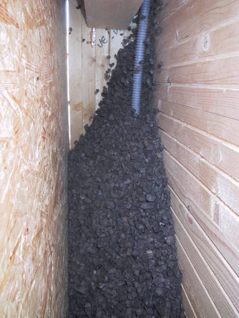

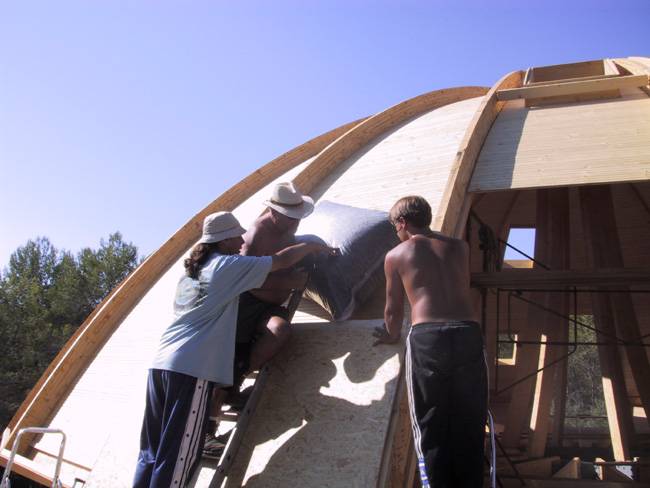

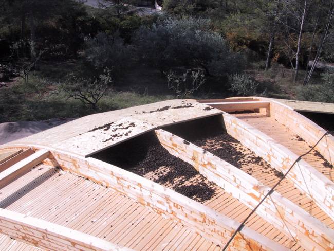

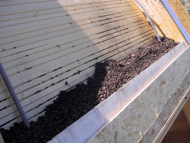

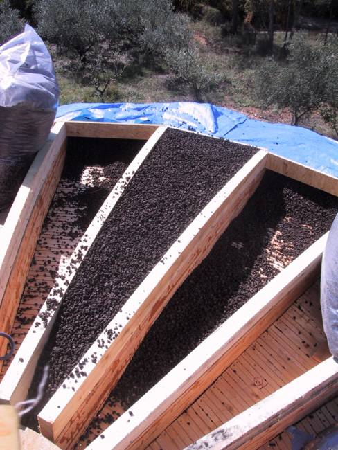

вот так утепляют во франции. вспученная крошка пробки и никаких паробарьеров!
А я бы не так сказал. Я бы сказал по-другому: Во Франции утепляют в том числе и так. И не только во Франции ;)
Совешенно верно. Просто фото с французкого блога- и как я по вашему должен был их назвать?
