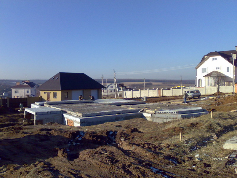

Цоколь со смонтированными плитами перекрытий (смонтировали 21 ноября 2007 г.). Перекрытия на террасе пока положены “насухо”. Две плиты придется нарастить - опирание недостаточно (идет на 4-5 сантиметров плиты). Также, появилась идея сделать ход из цоколя под террасу. Место под террасой по факту оказалось достаточным (в плане высоты) , чтобы разместить там подсобное помещение порядка 30 кв.м. Думаю сделать там что-то вроде хранилища угля/гранул для твердотопливного котла, а также поставить туда вспомагательный дизель-генератор.

Да, с погодой поперло, грех жаловаться. Если бы еще ночью было выше нуля, вообще было бы супер - мне еще нужно будет кусок перекрытия монолитить.
