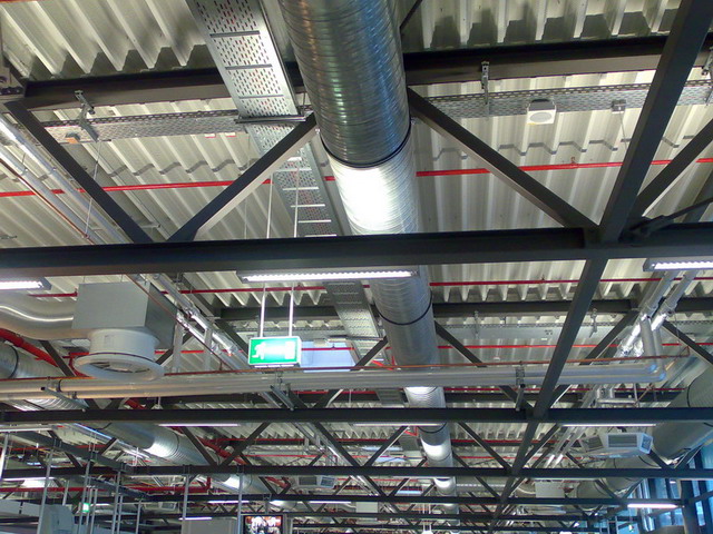

В Франкфуртском аэропорту подсмотрел решение для потолка цоколя - профнастил. Только у нас он будет черный. А сам потолок, как я думаю, будет выглядеть примерно так, как в приложенной картинке.
там на потолке профнастил т.к. его использовали как несъемную опалубку при заливании перекрытия, думаю в твоем случае это будет не очень бюджетное решение
Предварительно посчитаю, конечно. Крашеный профнастил можно крепить "как есть", стоимость работ и доп. обработки кажется минимальной. Ну и, конечно, сразу же получается необходимый элемент техно-дизайна.

Где-то так. Но это уже покрашенный, полностью "готовый к употреблению" конструктив.
Еще один вариант - полностью покрашенный в черный цвет "армстронг". Хотя, может быть, не очень хорошо будет выглядеть.

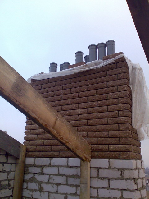

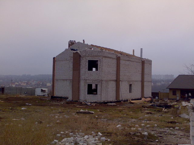

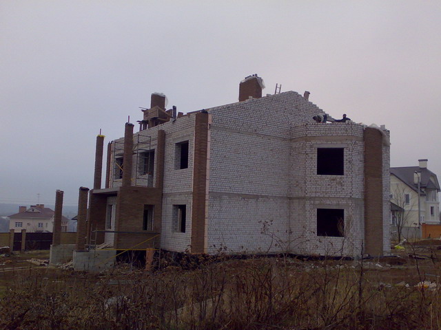

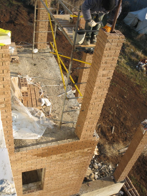

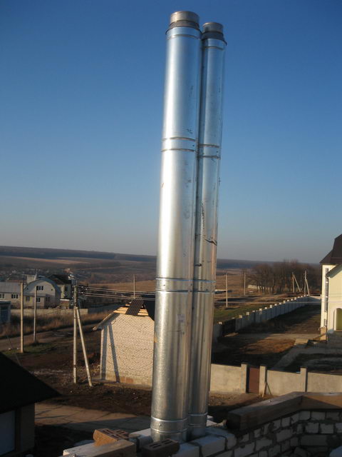

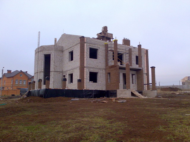

Загильзовали дымоходы (котел, камин), поставили фронтоны, начинаем делать стропильную систему, заканчиваем кладку колонн из облицовки на балконе.
Любо глянуть, как домик растет на глазах. Чужие дома, как чужие дети, растут быстрее почему-то :)
Вот и нам так же кажется, что у нас все очень медленно, в то время как у других как-то быстрее и где-то правильнее.
Стараюсь не заморачиваться мыслями на тему, что это всего лишь коробка, без фасадной отделки, лестничных маршей и без окон. Правда, довольно "навороченная" коробка - три аромопояса, четыре уровня бетонных перекрытий (сюда же включил литую армированную бетонную плиту - пол в цоколе) и железобетонная "рама"-каркас, чтобы обеспечить свободную планировку помещений.
Вы загильзовали дымоходы двойной трубой из нержавейки с утеплителем между трубами?
Да. У нас оба дымохода идут в наружной стене. Дымоходы пр-ва "София" (Киев).
Стропильная система двухскатной части крыши почти готова, два блока вентканалов тоже готовы. Раскладка вентиляционных труб меня несколько смутила - или я что-то не так понял, или инженерный подрядчик немного напортачил (похоже, забыли про фановую трубу канализации). Будем разбираться на неделе.

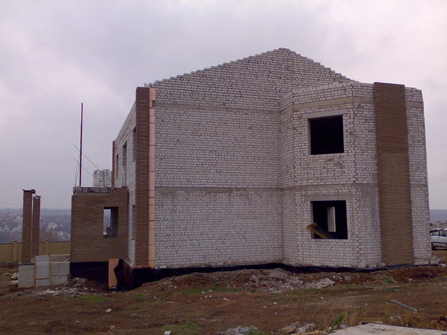

Вот думаю, из чего бы сделать фронтоны двух маленьких двухскаток над крыльцом и балконом. Каждый фронтон примерно 5 метров в длину и метр в высоту. Что если их сделать из плит ОСБ? Кто-нить делал фронтоны из ОСБ?
Фронтоны лучше сделать из магнезиевой плиты, у нас делали часть фронтона из такой плиты.
Спасибо за совет! Не знал об этом материале. Судя по всему, действительно очень хорошая вещь. Причем, универсальная. Сделал пометку на будущее :)
