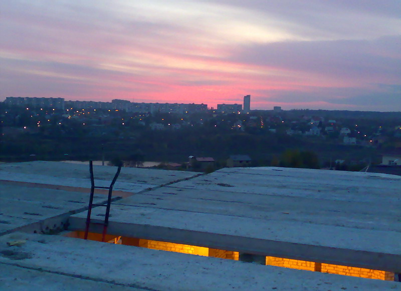

Наконец, перекрыли 2-й этаж. Вид с перекрытия настолько понравился, что решили подумать над тем, чтобы предусмотреть окна в "куполах" над эркерами. Хотя чердак планируется "холодный", летним вечером вполне можно будет посидеть на чердаке и полюбоваться закатом.
Теперь постройка, наконец стала восприниматься, как дом. Чувствуются объемы и пропорции помещений. "Второй свет" оказался именно таким, как мы его себе представляли.

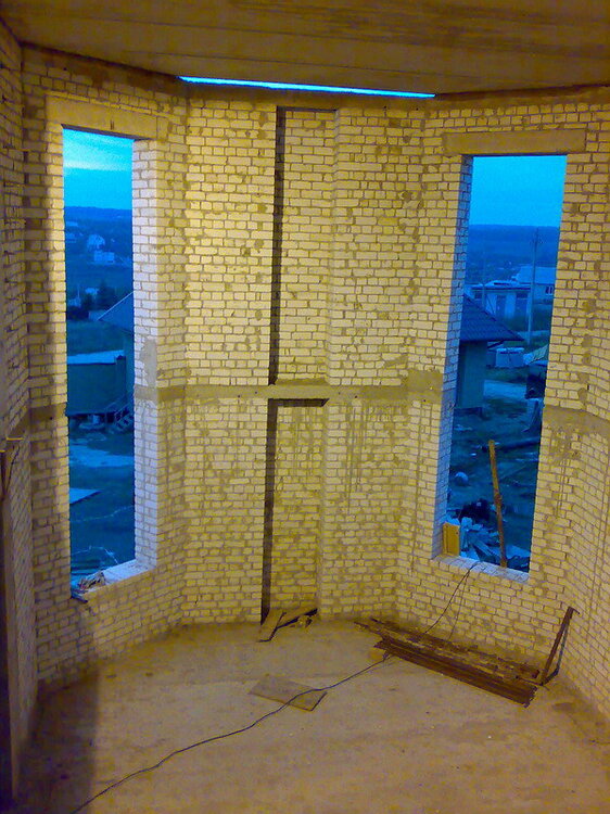

Теперь нужно, не затягивая, нафаршировать ниши вентканалов и дымоходов начинкой (вентиляционные трубы, дымоходы, канализационные стояки/фановые трубы), закрепить все это хозяйство и вывести наверх оголовки дымоходов. Возникла проблема в духе хрестоматийного "к пуговицам претензии есть?", то бишь стройбригада умеет "общестрой", а инженерные подрядчики специализируются на чем-то одном - или на отоплении, или на воде или на вентиляции, а вот так, чтобы все вместе... увы. Ну что же, будем поискать...

Вопросы ниже касаются вертикальных труб вентканалов.
В нашем случае вентканалы не были сделаны изначально в кирпичной кладке. Мы сделали ниши, которые предполагалось нашпиговать трубами (см. приложенное фото). Возникли следующие вопросы:
- чем и как крепить в этой нише трубы вентканалов (думаю использовать пластиковые трубы Ф100)
- чем и как крепить пластиковые трубы выше уровня перекрытия второго этаже, где уже идут не ниши, а сплошные кирпичные блок-трубы (коренники)?
- как и из чего делать вводы из помещения в трубы вентканалов? Так, чтобы можно было прикрепить, скажем, вытяжной вентилятор и решетку?
- должны ли чем-то накрываться сверху трубы вентканалов, или они просто все ставятся под флюгарку и этого хватает, чтобы в трубы не попадали осадки?
- должны ли трубы вентканалов внизу иметь какие-то отводы/дренаж?
Искал на форуме релевантную информацию - не нашел пока. Может, кто-то уже через это проходил и смог бы подсказать, как лучше сделать?
Змінено користувачем Dave
Вид неплохой. Трубы, если хотите использовать канализационные, крепятся специальными хомутами к стенам. В помещения войдите с помощью тех же канализационных тройников, только под 90 град. . Внизу можно предусмотреть капиляр, для слива конденсата, но это если уже сильно заморачиваться. Сверху трубы ничем не накрываются, а накрываются только общей крышей для дымаря.
Вентканалы (шахты) можно использовать для трасс по электрике, комп. сетям, сигнализации, домофонам и т.п.
По большому счету не обязательно и кан. трубы туда ставить. Можно и в кирпиче оставить канал и все. Главное сделать гильзовку канала дымохода котла и камина. А вентканалы - это уже по желанию.

Вид неплохой. Трубы, если хотите использовать канализационные, крепятся специальными хомутами к стенам...
Благодарю за рекомендации. Очень кстати. В голове уже более-менее устаканился план, как буду делать

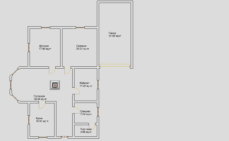

...то планировка выглядела бы, наверное, вот так (см. аттач).
В параллельной ветке форума обсуждалась эта тема, и зашел разговор о том, как может выглядеть планировка просторного одноэтажного дома. Собственно, вот один из возможных вариантов.
И какие же габаритные размеры были бы этой домины?
Наверное, что-то около 15м x 17м без гаража. Но можно и меньше, пропорционально масштабируя. Мои друзья уже построились по такой схеме, но сделали значительно более компактную версию, площадью где-то 150м2 (не считая гаража). Довольно удобно получилось.
