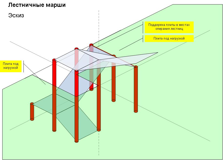

...посмотрел я на план лестничных маршей нашего индивидуального проекта и призадумался (в этом месте, вместо лирического отступления, я демонстративно в очередной раз посыпаю голову пеплом:pardon:и рекомендую всем использовать типовой "отлаженный" проект, а не индивидуальный).
Была мысль сделать монолитные ЖБ лестничные марши, сделав косоуры из двух швеллеров, но... плита, на которую по идее надо опереть оба лестничных марша (в цоколь и на второй этаж) уже нагружена частично висящим на ней монолитным перекрытием, которое формирует Г-образный "вырез" для лестницы в цоколь.
Стал думать, что и как опирать и набросал эскиз (см. также поэтажные планы в начале этой ветки).
Красным нарисованы опорные конструкции (трубы, уголок).
Что скажете, друзья? Покритикуйте, пожалуйста.

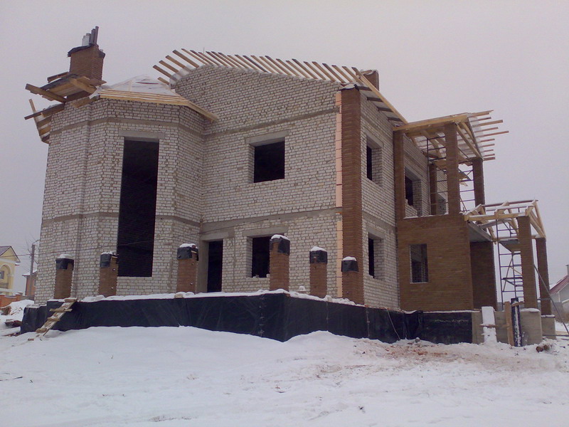

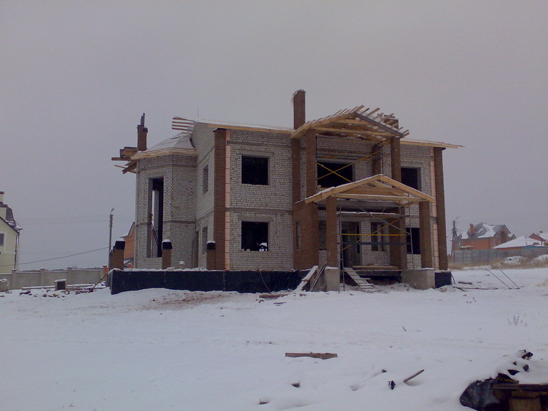

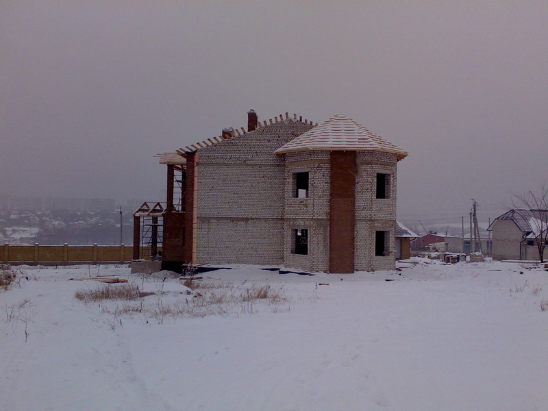

Фото дома по состоянию на 31/12 прилагаются
Крышу еще не доделали, но настроение это не портит абсолютно.
