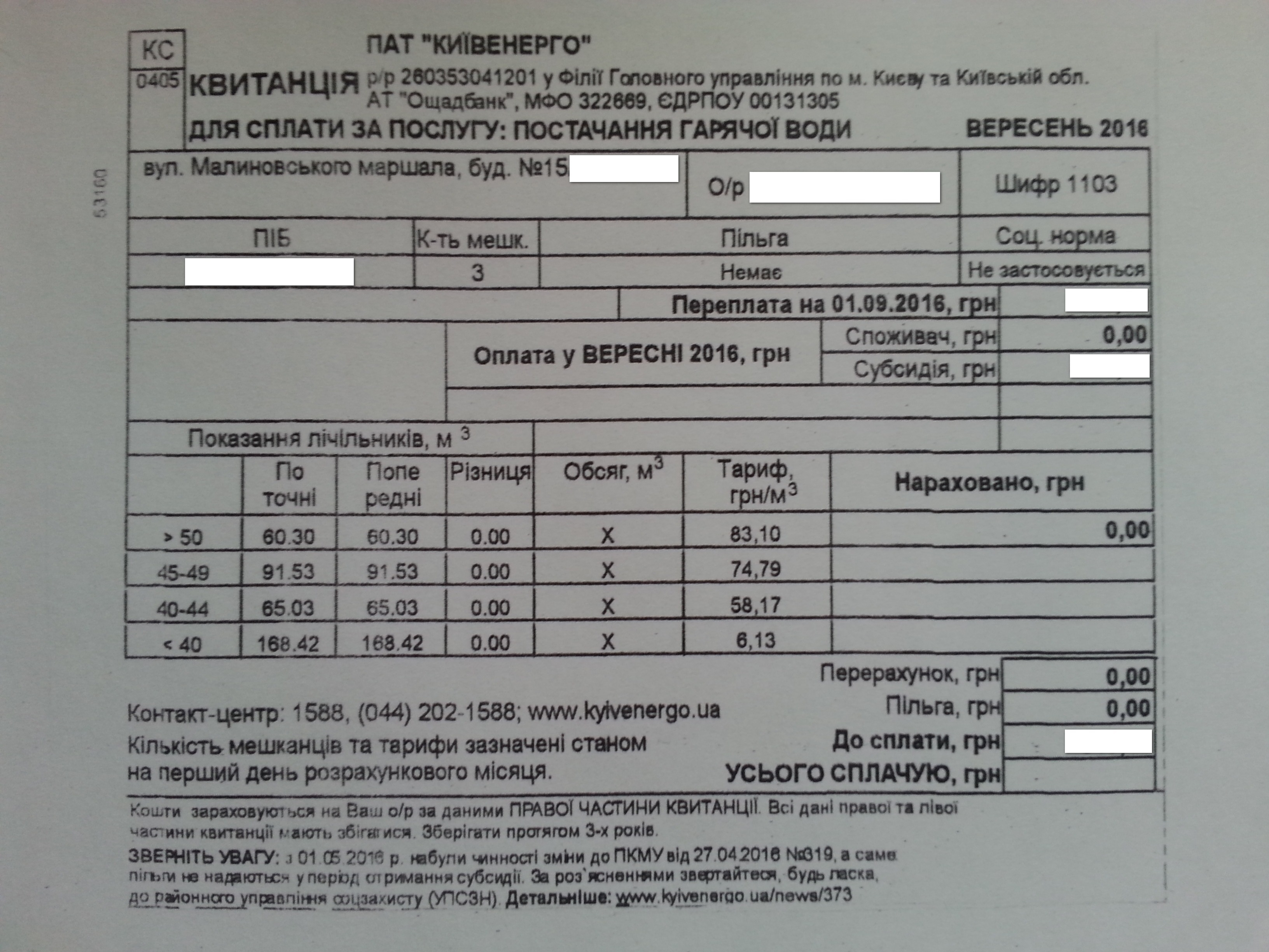

Установил у дочки на Оболони в 2011 году... ЖЭК пару месяцев побрыкался, но заключил договор... в прошлом году Киевэнерго переопломбировало и стал получать от них Нормальные - Человеческие квитанции ... Т.к. дело было 2011 года то поставил "классику" ЛВ-4ТМ2 (два мех. преобразователя и один электронный)
Стоимость (брал прямо у производителя) ~1000 грн. за три года экономия ~ 2600 грн. (разность в стоимости воды почти в 4 раза) сей разность порядка 13 раз.. )температура воды постоянно ниже 40С , а посему пару лет кран закрыт, а работает бойлер ...
Сей есть более новые модели ЛВ-4 т (Архимед - убитый прибор)
рекомендую
vodomer.kiev.ua/mnogotarifnyj-schetchik-ucheta-goryachej-i-holodnoj-vody-s-datchikom-temperatury-lv-4t-kupit/
Метрологию и замену эл. питания проходил ... Отдельным постом...
