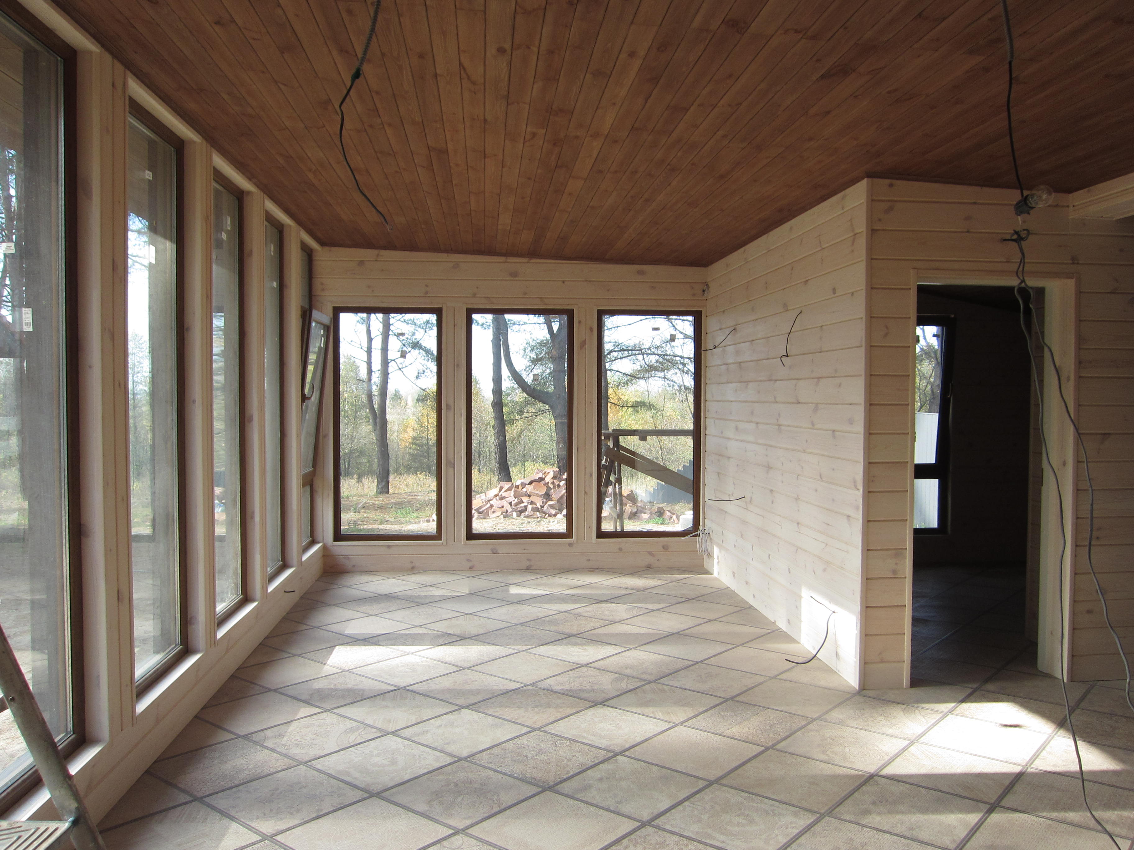

Из личного опыта.
Гостевой домик на 55квадратов, в котором я, муж и кот прожили 5 лет, пока строили основной дом.
Гостиная-кухня, спальня, санузел.
Отопление- электрический ТП. ТП разбит на коврики и каждая зона включается автономно.
Между ванной и спальней есть пятачок, где устроены полки для хранения и стоит гидроаккумулятор.
Горячая вода- электрический бойлер.
У кухни и ванной смежная стена и вода разведена так, что зимой достаточно включить коврик пола в ванной( даже не на полную мощность), чтобы избежать риска замерзания воды в унитазе и трубах. Что такое сливать воду на зиму- без понятия.
После переезда в основной дом, 3 года, в зимний период, в доме поддерживается минимальная плюсовая температура благодаря одному коврику не больше 4кв.м обогрева.
Ни сырости, ни прочих "плюшек" холодного периода у меня нет.
Наружные фасады- фиброцементный сайдинг
Внутренние стены зашиты имитацией бруса, потолок-вагонка.
Пол- плитка во всём домике.
ТП хватает для комфорта зимой при наличии такого остекления.
В теме Кирилла не единожды говорила о том, что жалею, что не поставила небольшой каминофен в этом домике.
Фото на этапе внутренней отделки. За 8 лет ничего не изменилось.
