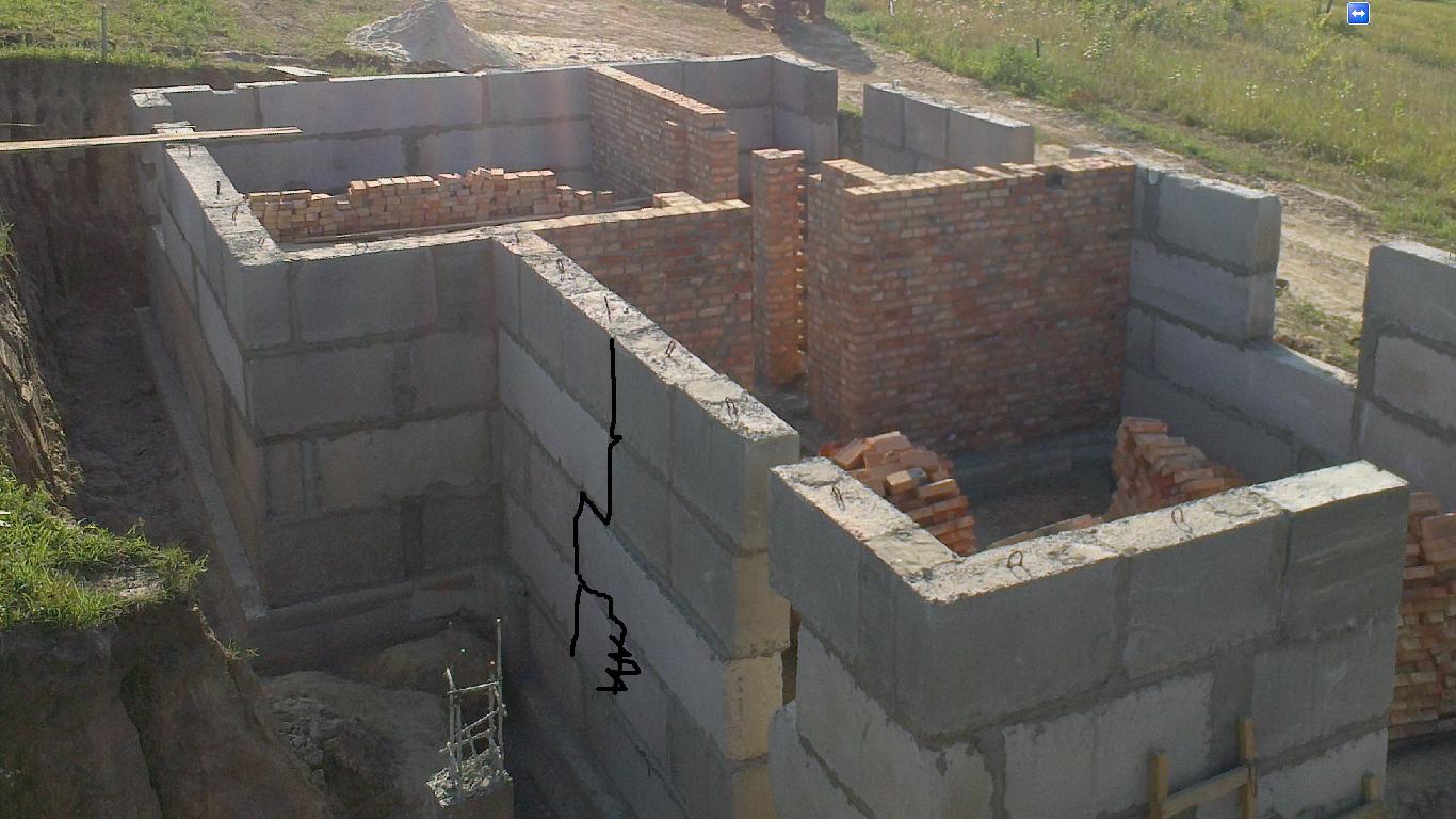

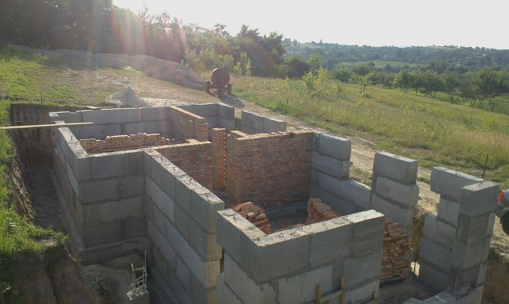

Первое фото, проблемная стена в внешней стороны до засыпки. Второе фото то как изначально было раскрытие по швам. Третье фото то как начало с конца лета, раскрытие по шву между ФБС в втором ряду снизу прекратилось, трещина пошла через блок. Что в первом ряду снизу не знаю. Внешне уже все как полтора года закопано, изнутри залит черновой пол на уровне низа второго ряда.
Маяки уже не раз ставил в нижней зоне, подвижка есть
Маяки только ставят в доступном месте с максимальным раскрытием трещины. Там где трещина затухает можно поставить только метку для определения ее распространения.

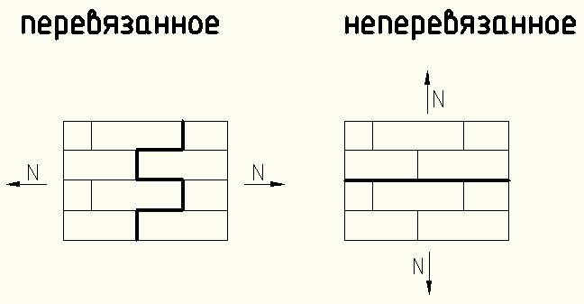

Другое было бы трещинообразование. Так называемое разрушение кладки по неперевязанному сечению (т.е. образовывалась бы горизонтальная трещина через шов между блоками).
А почему именно по неперевязанному сечению?
Разрушение может быть и по перевязанному сечению.
Почему Вы это исключаете?
Для иллюстрации картинка внизу.
Там и напряжения показаны. Скорее всего "перевязанный" вариант возникает при работ стены на изгиб по горизонту.

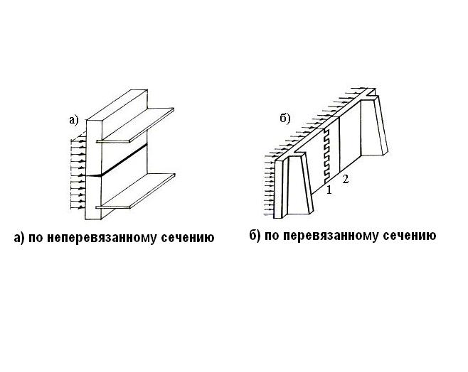

1. По характеру трещинообразования (трещина не уширялась снизу, и не затухала бы вверху).
Я видел такие разрушения на реальных объектах. Там характер раскрытия трещины другой.
2. В этой ситуации такое разрушение кладки маловероятно, так как кладка зажата снизу монолитной ж.б. лентой, а сверху монолитным поясом, который загружен собственным весом плит (еще плиты создают прилично жесткий диск в уровне перекрытия). Чаще такой тип разрушения можно увидеть на массивных подпорных стенах (там нет такого жесткого диска).
3. И наоборот случай разрушения по неперевязанному сечению, когда сделана обратная засыпка (т.е. появилось горизонтальное давление грунта на стену), а сверху нет еще значительной вертикальной продольной силы (т.е. случай больших эксцентриситетов при внецентренном сжатии кладки), более вероятен.

Если говорить о раскрытии трещин, то на трех фото ТС видна динамика.
Обратите внимание на низ стены на третьем фото.
Мне кажется, что случай ТС ближе к варианту б) на рисунке ниже.

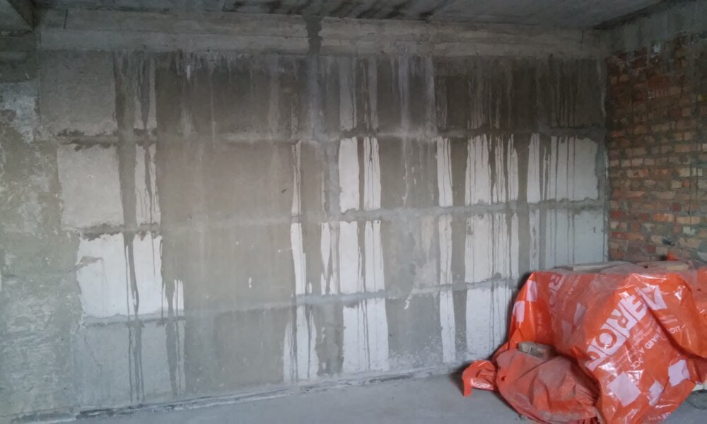

Если нам звонят и говорят "течет подвал", то в 90% случаях - это ФБСые стены. Мы, как минимум, выезжаем на осмотры раз 10-15 в год. Течи ФБСных стен, почти всегда по швам. Мы обычно ищем причину появления протечки. Так вот ФБС не разрушаются. Они всегда лежат на на очень тощем (слабом в адгезионном смысле) растворе. ФБС двигаются. Смещаются один относительно другого. Иногда ФБС двигается весь в сторону помещения иногда его как бы крутит по вертикальной оси. Блоки скользят по раствору. Думаю кирпичная кладка (почти монолит) с крупноблочная стена.
То что вы описываете происходит не сразу, а за длительное время эксплуатации. Коррозия (не мой термин, а метериальщиков) цементного камня происходит в подвальных помещениях или туннелях в течении многих лет.
Как раз на рисунке и показаны наиболее вероятные схемы при наличии жестких дисков в уровне перекрытий и без них. Проанализируйте схемы работы, возможно вы придете к моим выводам.
До коррозия бетона тут вообще не о том. В индивидуальном строительстве - это вообще редкая штука.
Речь о подвижках бетонных блоков друг относительно друга . Вдавливание блоков внутри помещения подвала. Как следствие повреждение наружной гидроизоляции и трещины в межблочных швах. По которым уже вода поступает внутрь. И происходит это как раз в первые три года жизни дома.
Это уже наша статистика.
